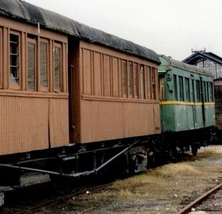

En la foto tomada por Guillermo Gonzalez Martin de éste coche economato se ve al fondo una gran estación:
¿Puede ser la de Madrid Delicias?.
Si fuera así, ¿habría alguna manera de tirar del hilo a ver si aparece la esperada foto?

pues resulta que si,efectivamente es delicias.sin duda cuando estando cerrada ya era almacen del futuro museo..muy agudo jmam..un gran descubrimiento.
Mensajes: 6666
mirando en youtube encontre un video..museo nacionaql ferroviario.madrid delicias. sale la coleccion exterior..y parece que se ven varios coches..puede ser una opcion..
Mensajes: 1376
Registrado: 04 Jul 2009 17:14
No he visto nada en You Tube por el momento, pero seguiré buscando.
Tambien, ya que la estación de ferrocarril que se ve al fondo de la foto es la de Madrid Delicias, he preguntado en AREMAF por si me podían informar y saber sobre dicho coche economato y muy atentos me han contestado que en las naves no está.
Por el momento lo de encontrar una imagen del coche no pinta bien.

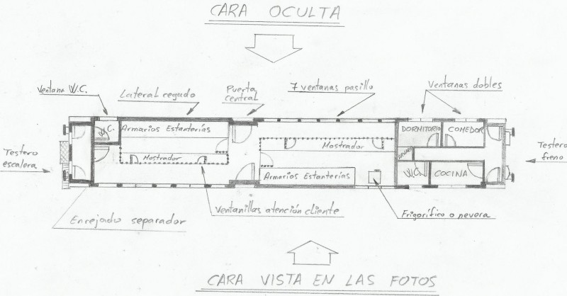

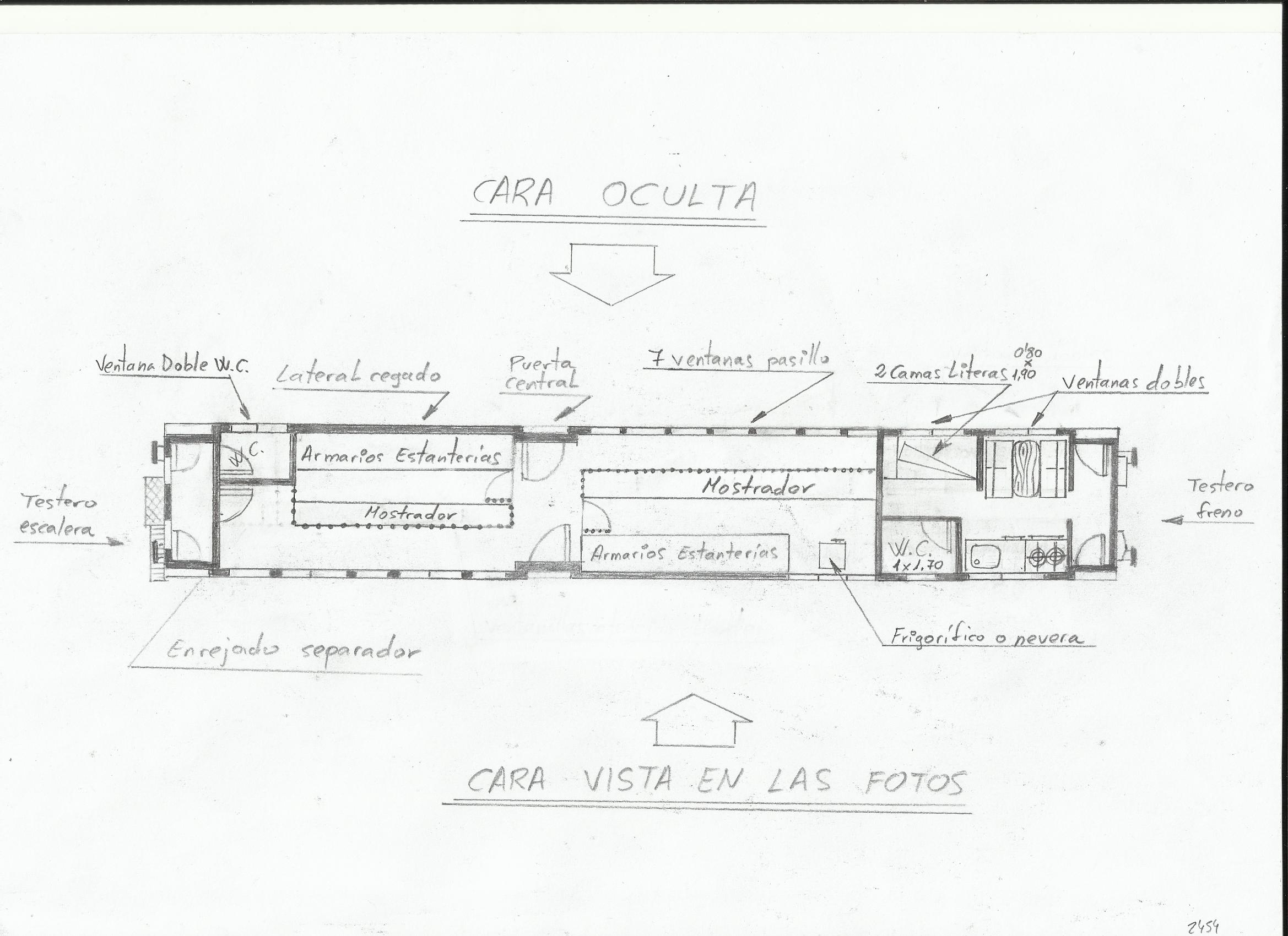

Luego entonces y creo que es el croquis definitivo, la distribución interior y el reparto de las ventanas del lado oculto del SSC-601 tuvo que ser algo así.

Mensajes: 6666
creo que es mucho mas acertado asi.
sin embargo no veo la necesidad de compartimentar la zona vivienda con tabique y puertas a diestro y siniestro..otros vehiculos con similar dispoisicion carecian de puertas, salvo obviamente el retrete..perdonar la calidad del croquis..

Mensajes: 1376
Sí. me parece mas acertado de esta otra manera. Lo incorporaré al croquis.

Mensajes: 6666
ten en cuenta la longitud y ancho estandar de una cama/ litera..( segun la mayoria de planos de coches norte sus camas eran de 1,90 mtrs de largo por 0,80 mtrs de ancho)..l tamaño de el wc.( en los de tercera clase el retrete era de 1 metro de ancho, lado testero, por 1070 mm de largo,otros 1280mm en el lado ventana.) a ver si vamos cuadrando el plano..y digo wc tamaño 3 clase porque los otros ocupaban dos ventanillas..910x 1420 mm
Mensajes: 6666
y ahora me pregunto..y si la ventana con cortinas es el dormitorio? y si la cocina queda del otro lado, junto a la salita comedor?

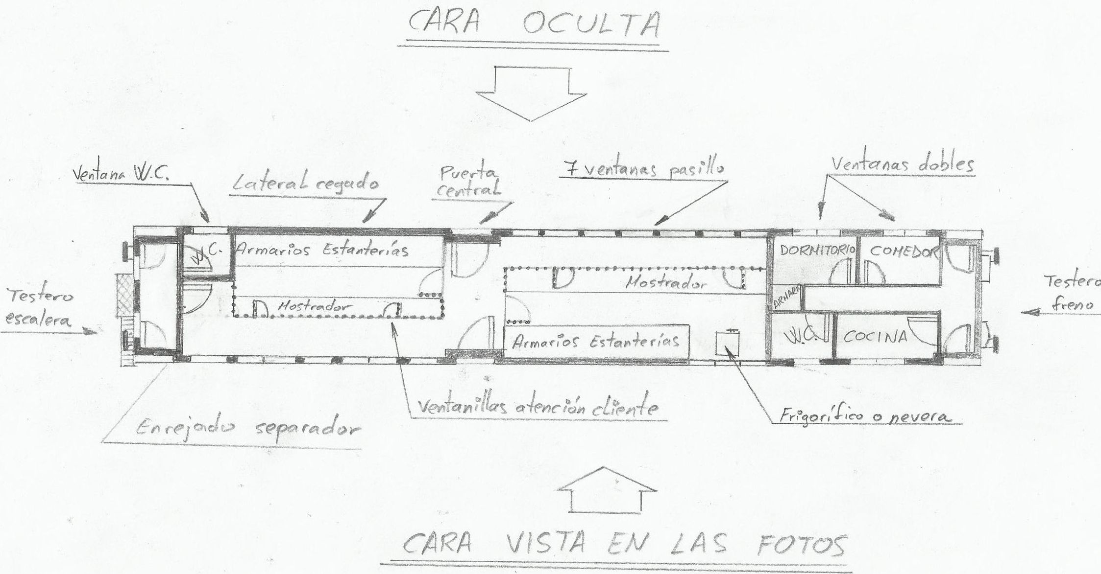

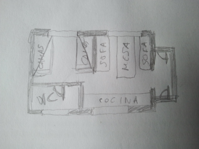

Llerita, he echo varias modificaciones a corde con las medidas que me has facilitado.
El W.C. para clientes le he dado una dimension de 1 x 1,70 mts. dotándole de ventana doble (como llevó inicialmente antes de ser economato).
En la zona vivienda, he echo lo mismo con el W.C. dimensión de 1 x 1,70 mts. en éste como vemos solo tiene una ventana ópaca.
La cocina sin tabiques.
En el dormitorio, por las dimensiones de las camas 1,90 x 0,80 mts. la única posibilidad es de que fueran literas y pegadas al lateral y sin tabique. Con ventana doble.
Y el comedor tambien sin tabiques 2 asientos-sofas y mesa de centro, con ventana doble.
Aunque no le voy a detallar el interior, pues me llevaría muchísimo tiempo, tengo decidido ponerle cortinillas. Más que nada, el tema de la distribución interior es por saber el número de ventanas y donde estarían ubicadas. Pero por si algún aficionado se atreve a hacer dicho coche economato y a detallarlo por dentro, pues aquí tendrá el plano planta distribución del interior del coche sacado y pensado de la manera mas lógica.
Mensajes: 6666
precioso..ahora si me parece muchisimo mas proximo a las formas que pudo tener. gracias por compartirlo.

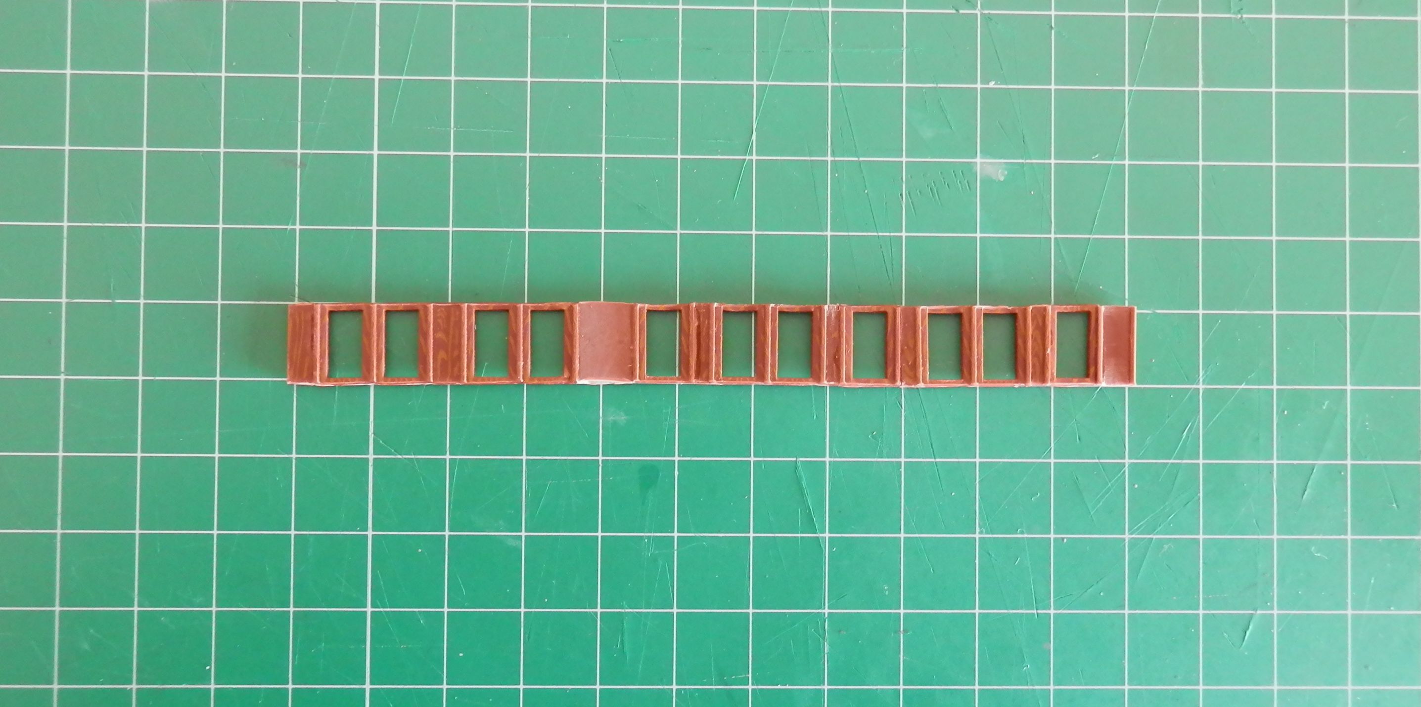

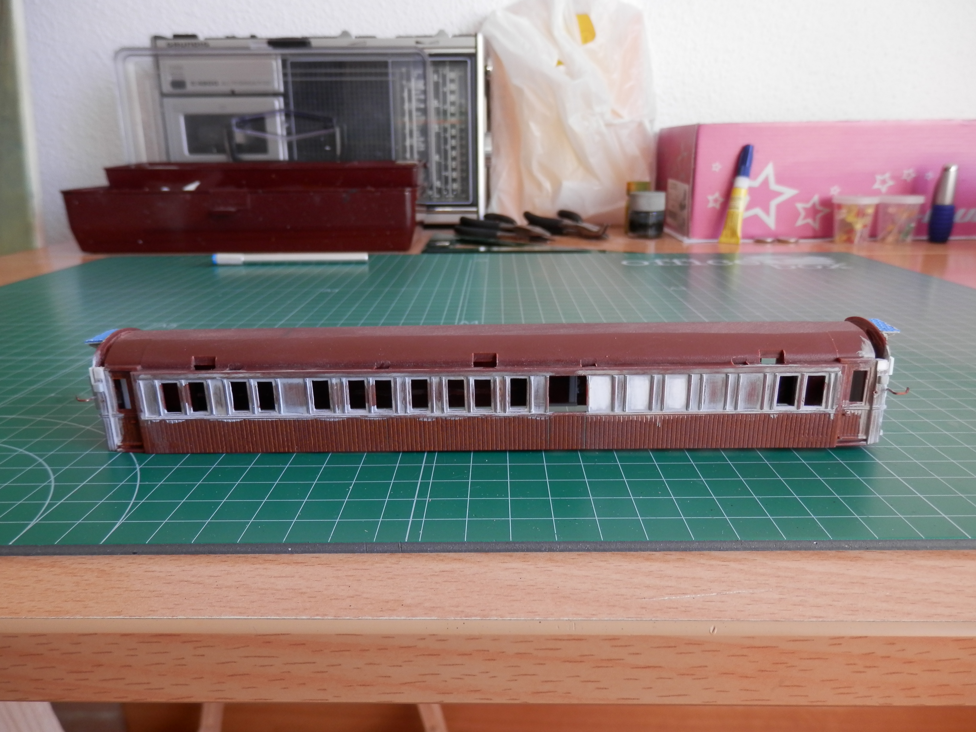

Dando por zanjada la distribución interior del coche economato, preparo el primer grupo de ventanas (vivienda-pasillo tienda).
Mensajes: 1376

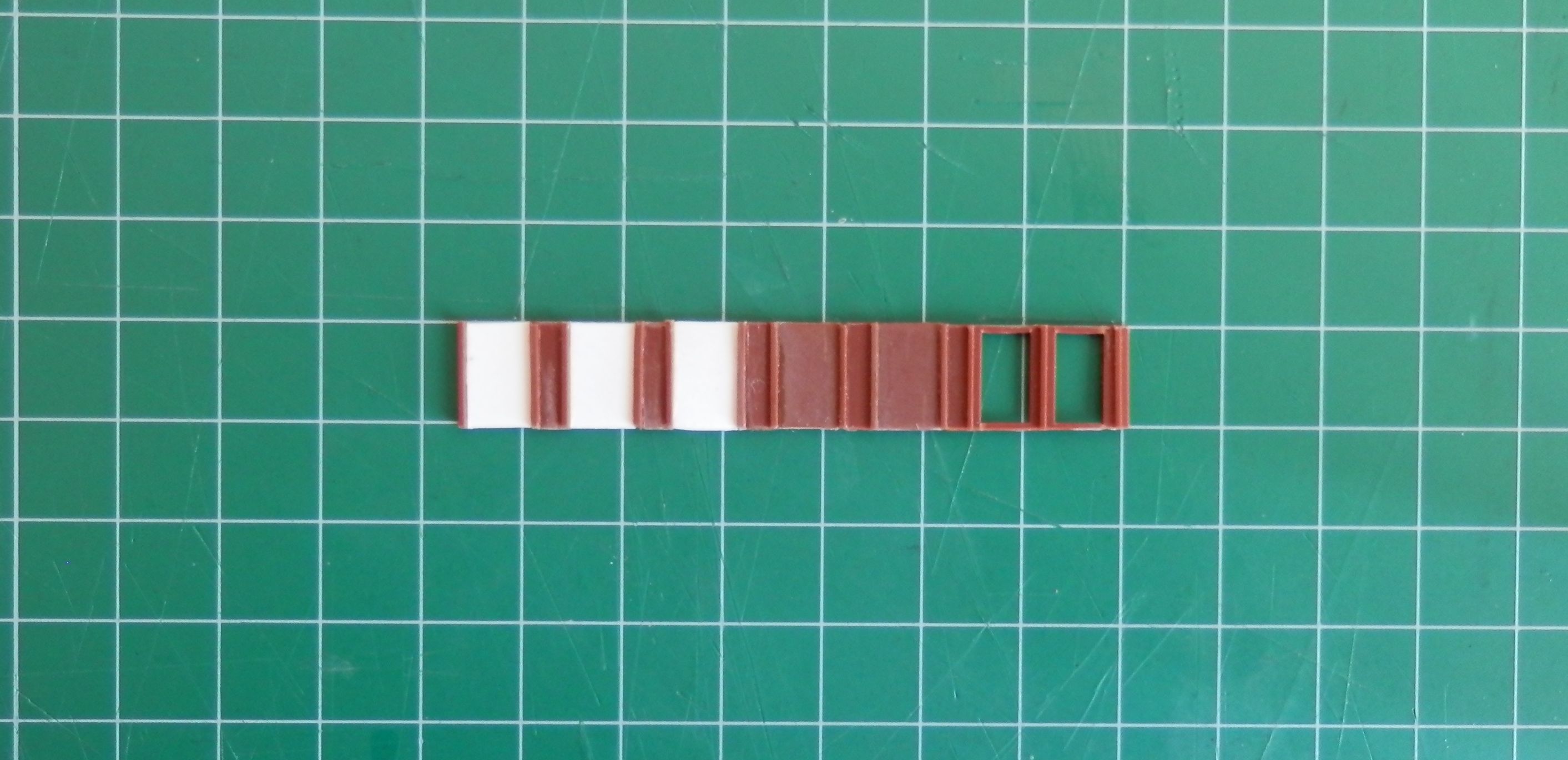

Y a continuación el 2º grupo de ventanas (armarios-W.C.)
Mensajes: 1376
Pego los dos grupos de ventanas en el sitio correspondiente.

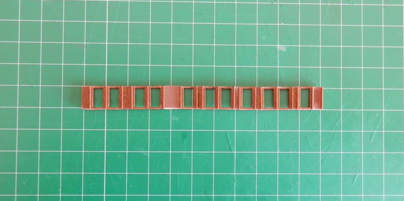

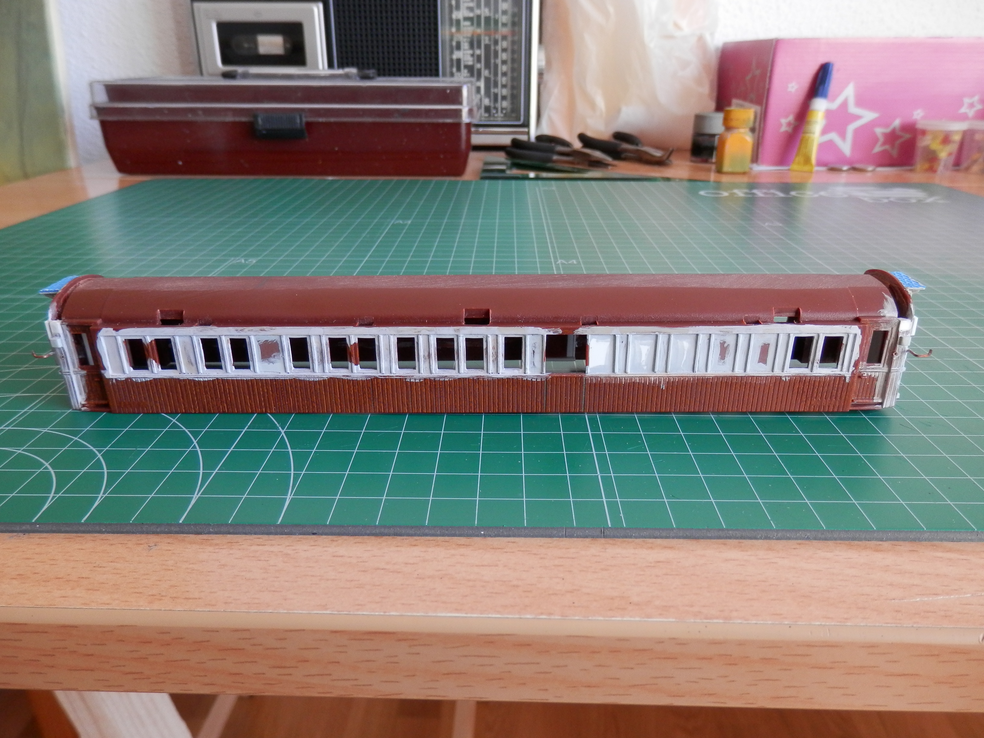

Y enmasillo como de costumbre para cegar las posibles grietas.
Mensajes: 1376
Ahora con un trocito de lija al agua fina, repaso todos los rincones de los 2 grupos de ventanas.

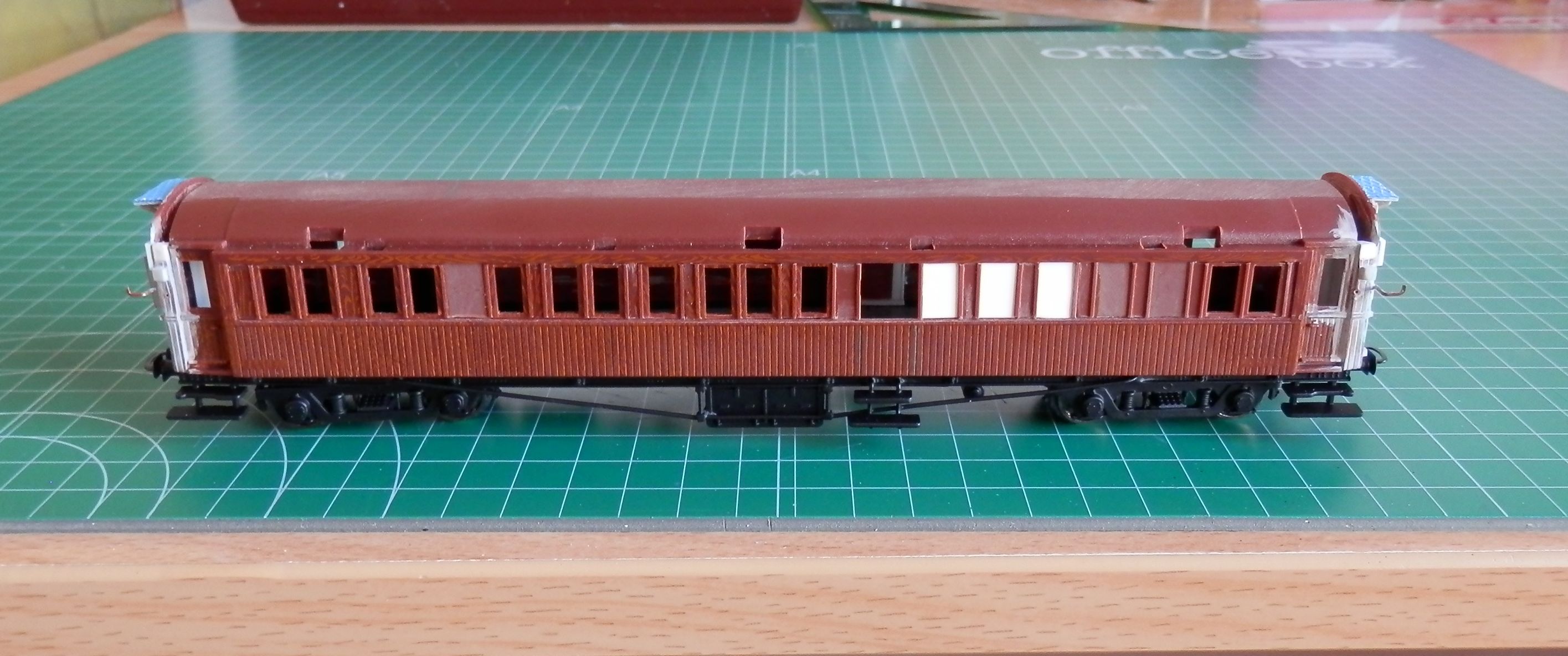

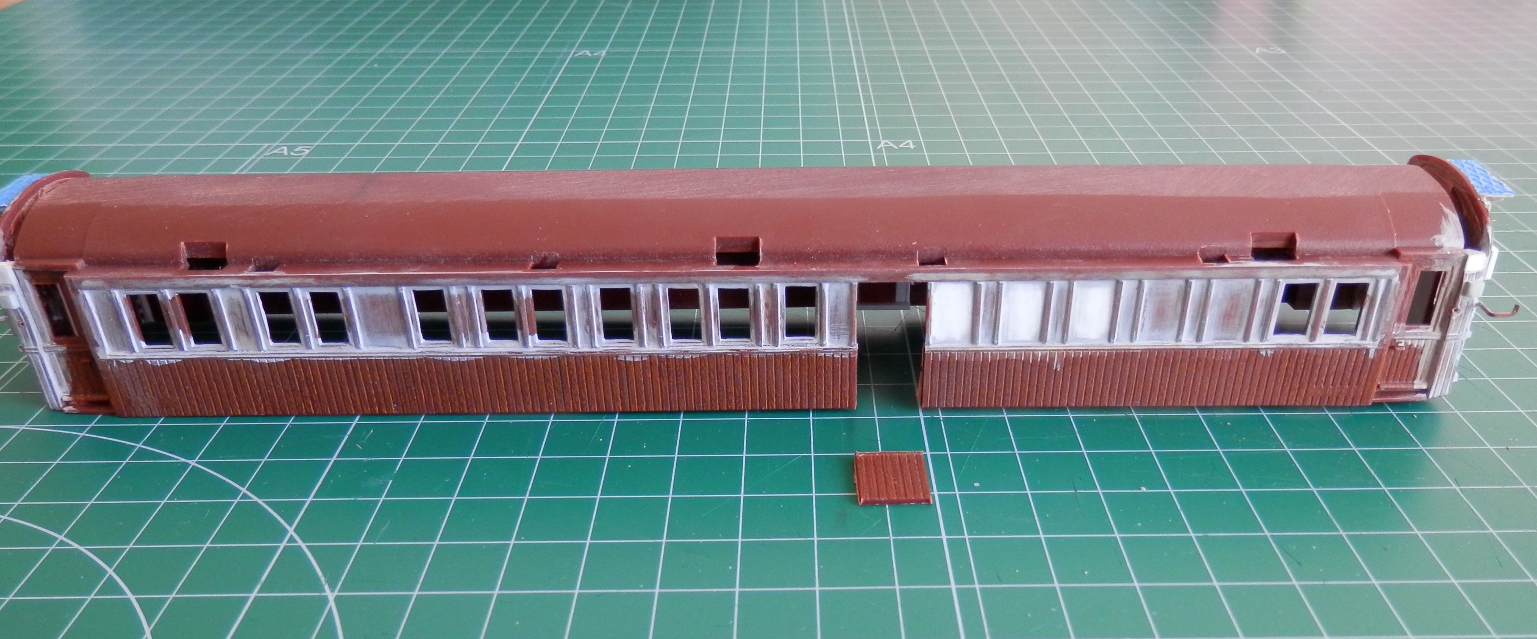

Y con un cutter recorto el trocito de maderas del lateral para poder hacer el hueco donde irá alojada la puerta.
