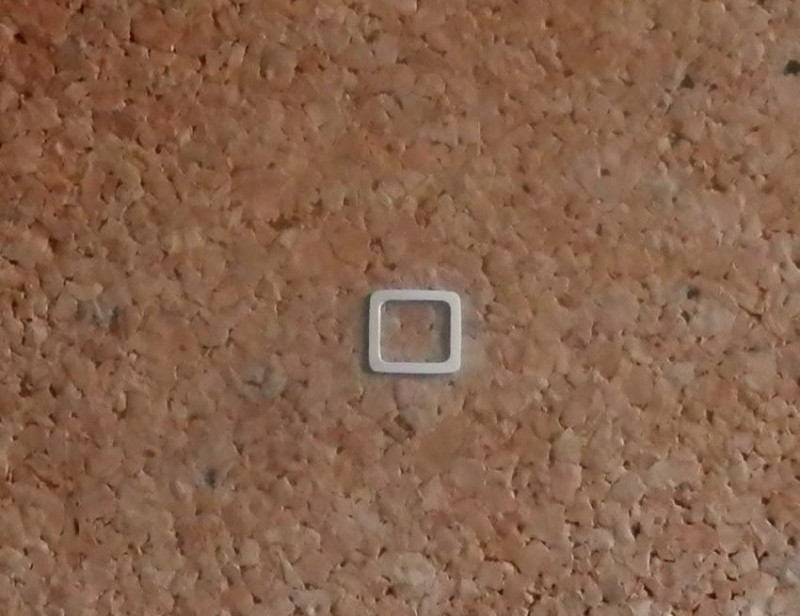

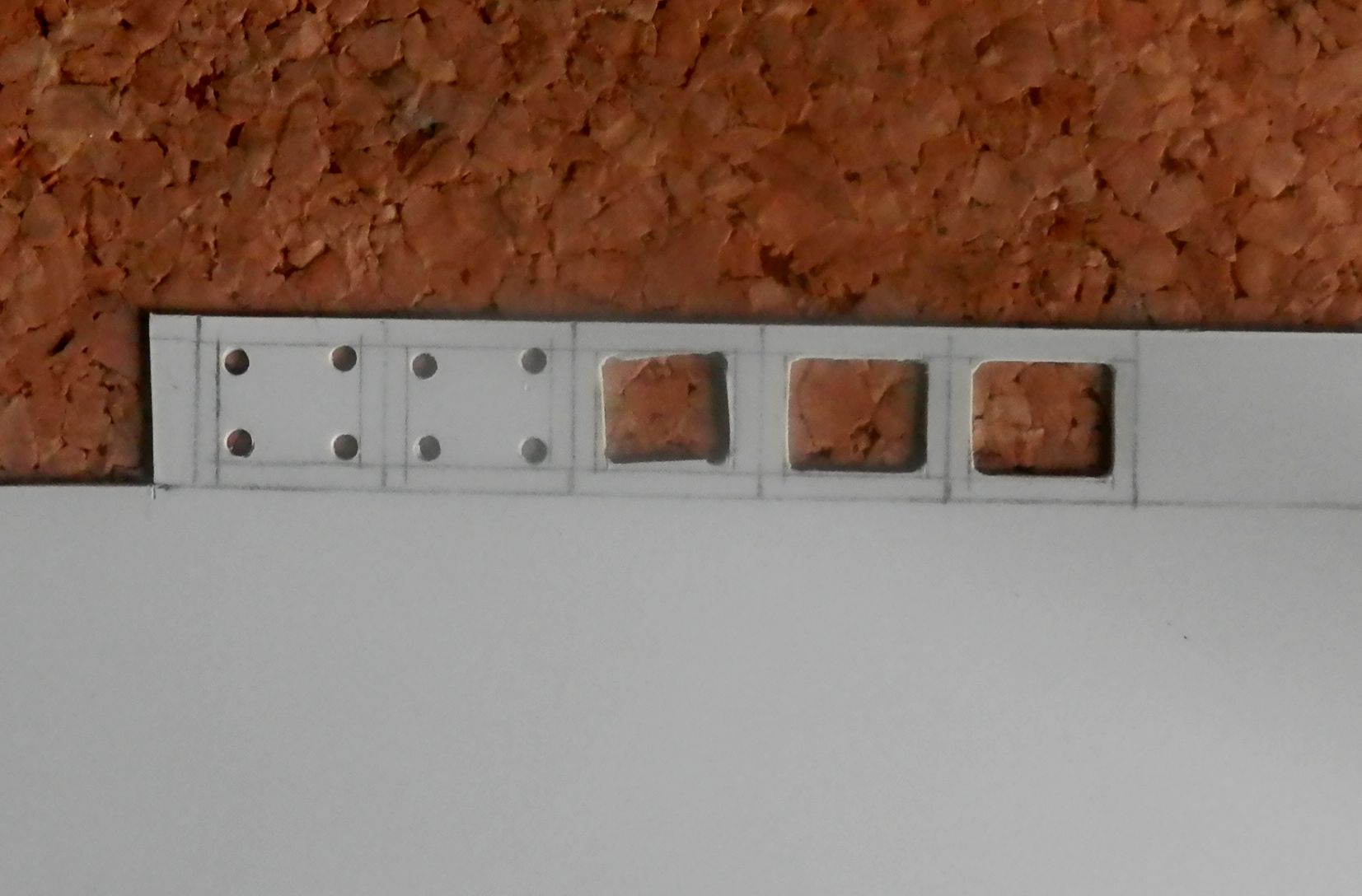

Con plancha lisa de Evergreen Ref: 9020 voy a hacer los marcos de las ventanas frontales.
-Con escuadra y cartabón dibujo con lapiz lo que serán los marcos. Las medidas serán de 11mm x 10 mm.
-Con una broquita pequeña hago taladros en las esquinas de cada uno de los cuadrados.
-Con un cutter, vacío el cudradito interior.
-Con lija al agua y limas finas pulo lo que es el interior del marco.
-Con el cutter corto y extraigo el marco fuera de la plancha de Evergreen.
-Por último con lima fina y lija al agua pulo la parte exterior del marco.
Os pongo una foto de lo que sería la secuencia del proceso.
Mensajes: 1376
Registrado: 04 Jul 2009 17:14

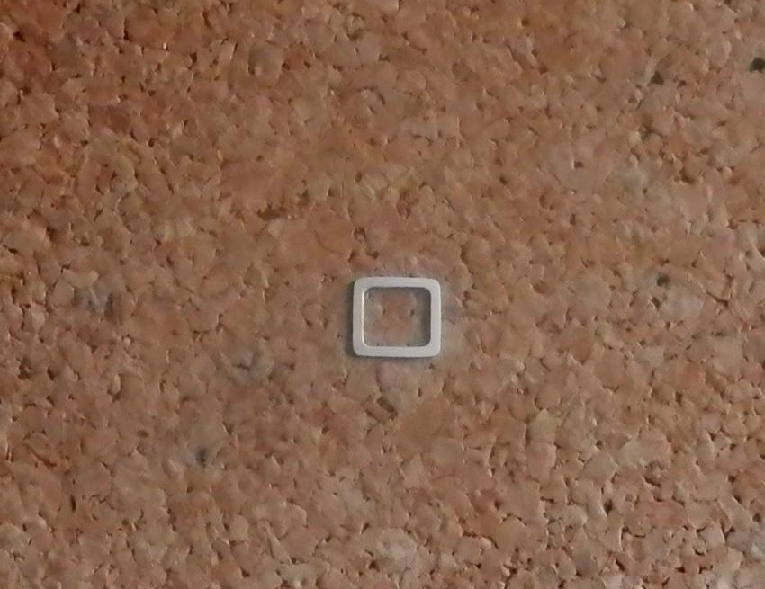

La ventana terminada queda así.
Es un trabajo tedioso pero solo hay que hacer 6 iguales.

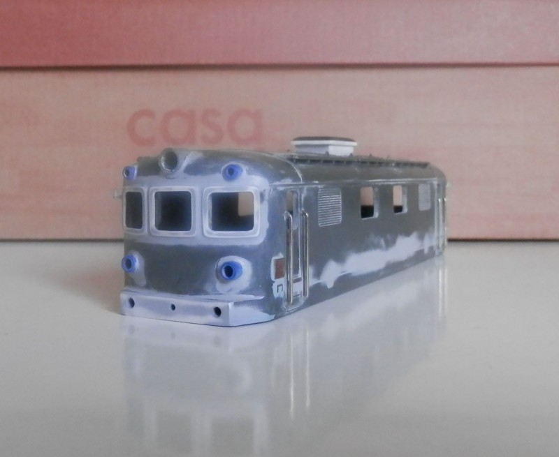

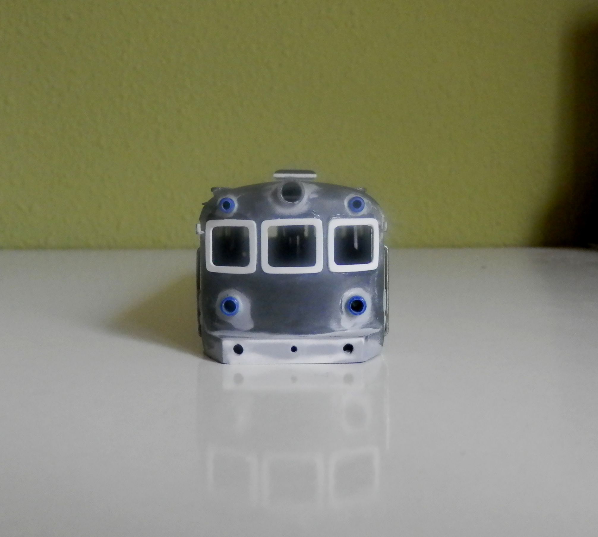

Mensajes: 1376

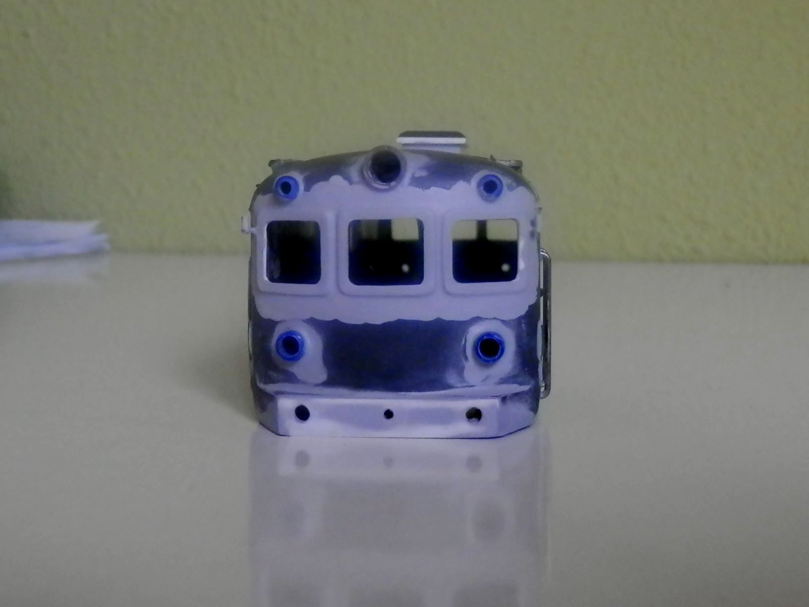

Terminadas las pegamos en la carrocería de la locomotora con pegamento para maquetas.
Pongo una foto de como quedan los 3 marcos del testero una vez pegados. Todavía falta pulir más el asunto para que queden perfectamente integradas en la carrocería y que no parezcan 3 postizos simplemente pegados.
Ahora, aplico con un pincel como si fuera una pintura, masilla para maquetas diluida en acetona por todos los bordes.
Todavía faltará pasarle una lija al agua de grano fino para terminar la operación.
De momento os pongo una fotillo de la masilla en bruto.
Mensajes: 1376
Ahora sí.
Le he dado unas pasadas con un trocito de lija al agua para dejar pulido e igualado el conjunto de los marcos de las ventanas frontales.
Esto ya va cogiendo marcha. 8-)

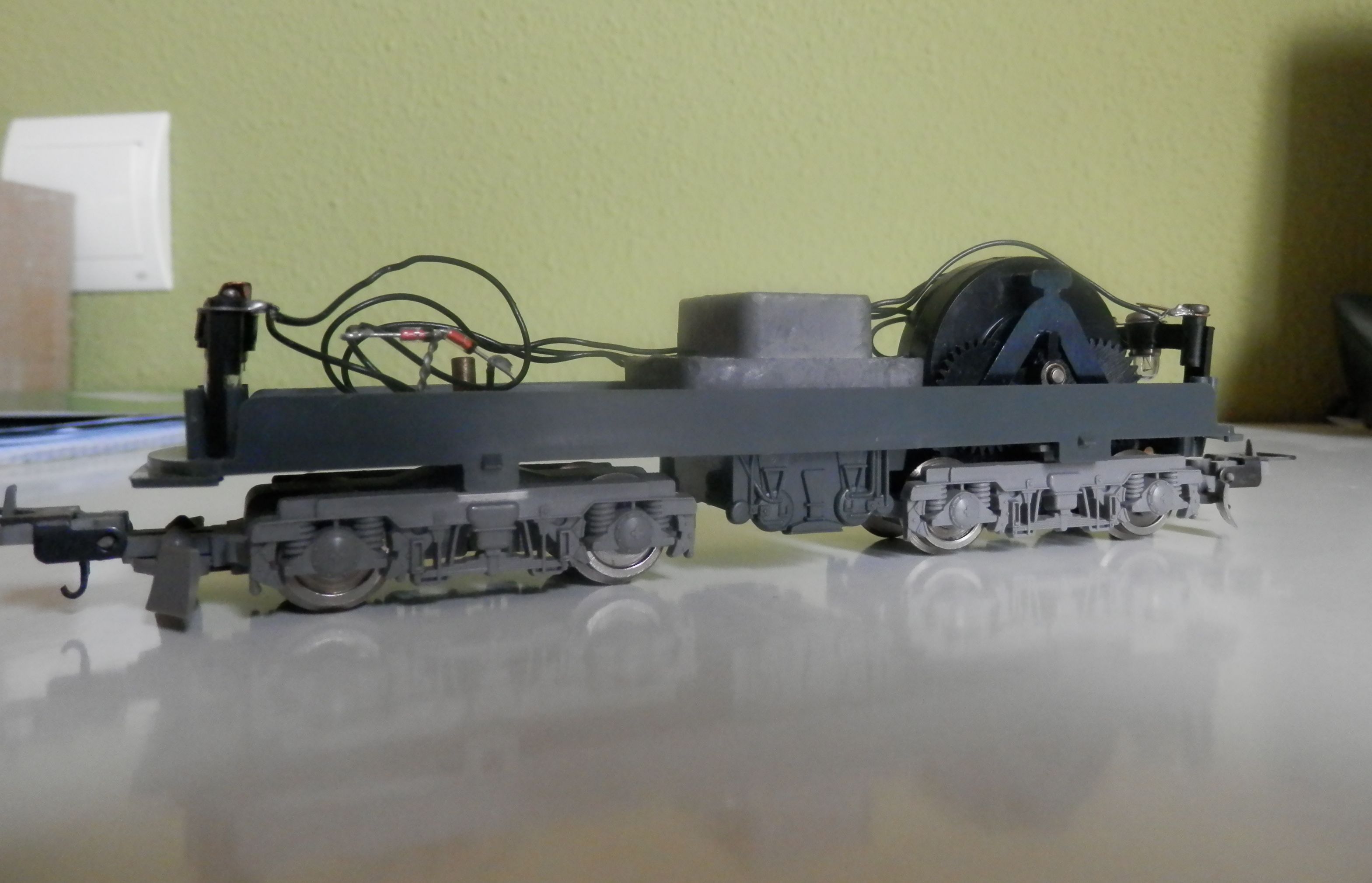

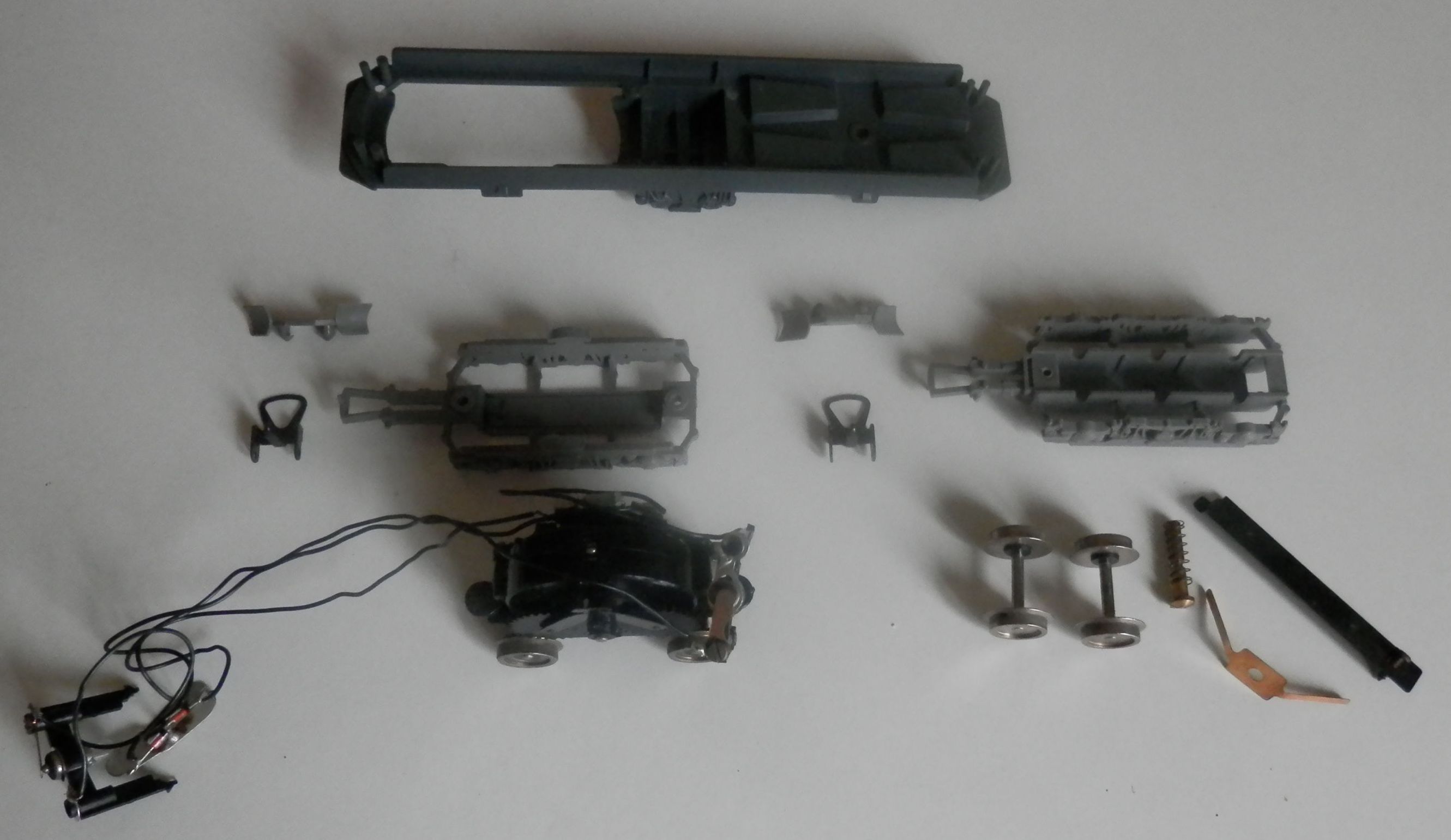

Dando por el momento por terminada la carrocería a falta de algún que otro detallito que se lo colocaré mas adelante y de sopesar otros que no sé si ponérselos, paso a trabajar el chasis.
Una fotillo de como es el chasis original de Lima.
Mensajes: 1376
El primer paso es desmontar el chasis por completo.
Mensajes: 1376

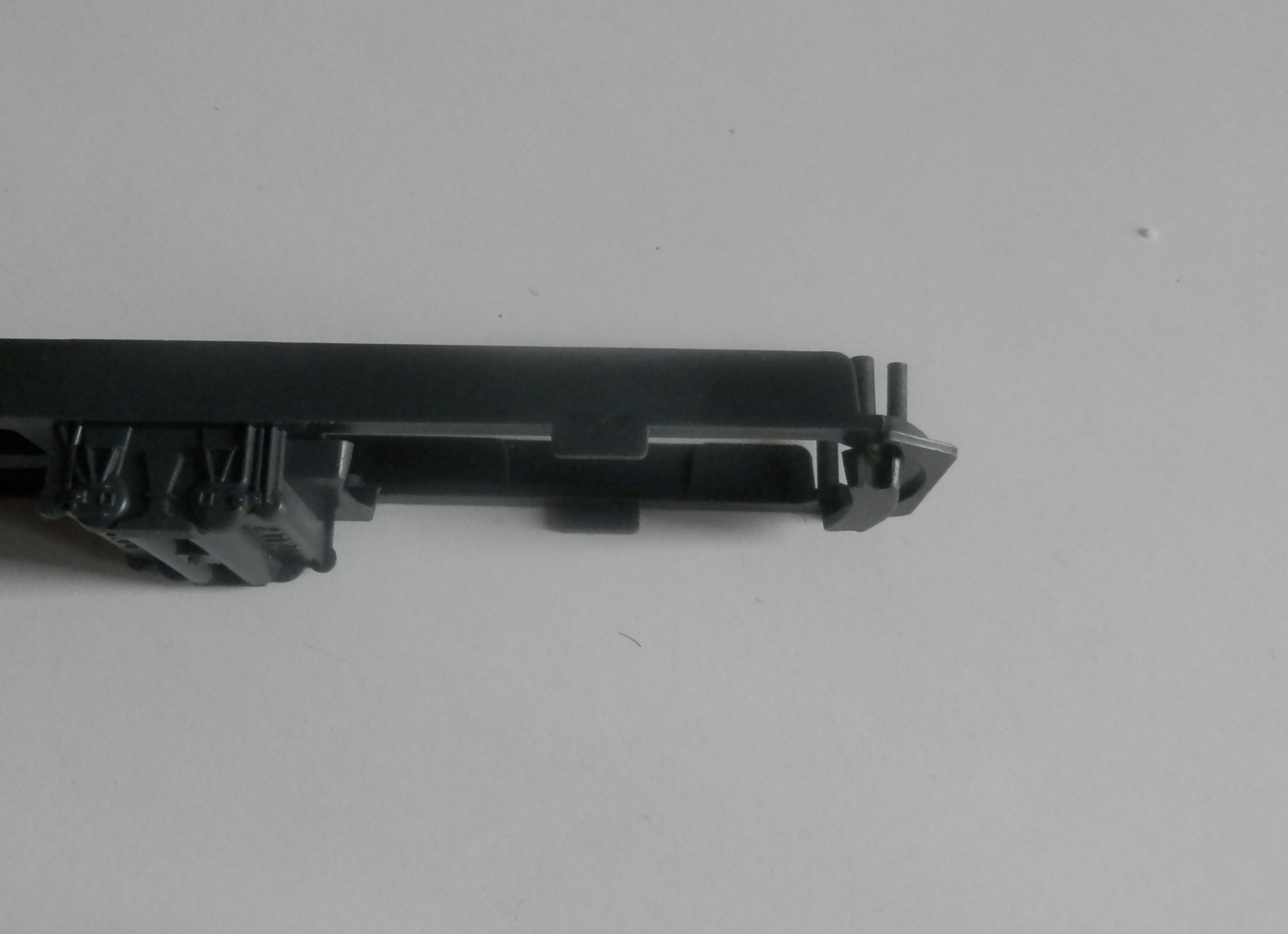

Lo primero que hago es: Con ayuda de una lima eliminar las 4 pestañas que anclaban a la carrocería.

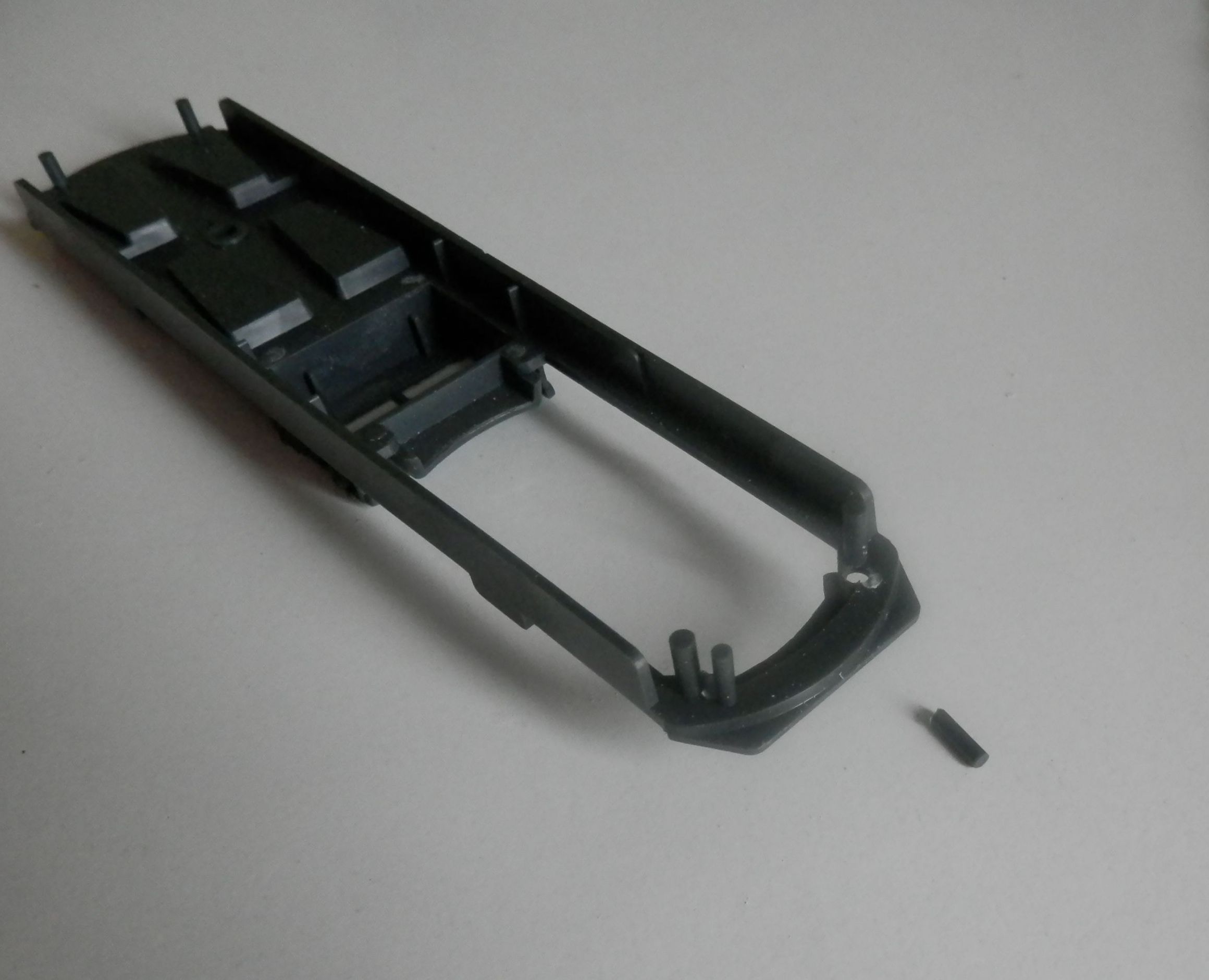

Ahora, simplemente con los dedos tronchamos los 4 postes extremos que sujetaban los soportes de las bombillas, pues chocan en la parte interior con los tubitos de los nuevos faros que se pusieron a la locomotora.
Una vez eliminados ya entra el chasis dentro de la carrocería.

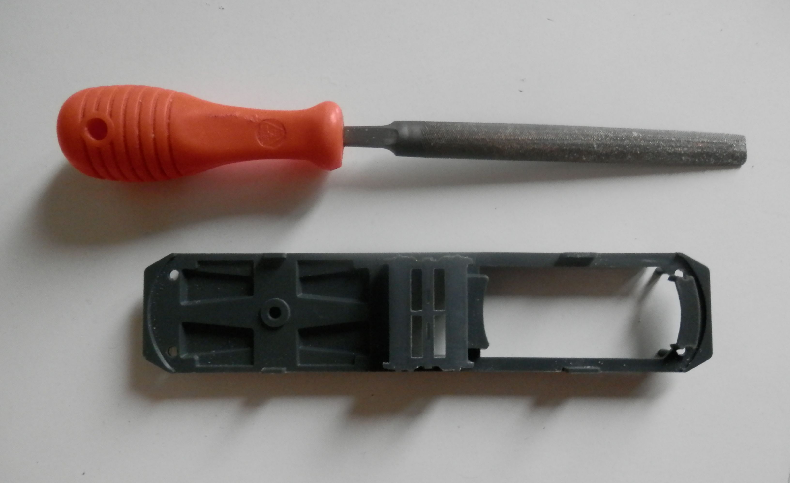

Con ayuda de una lima, debastamos el mazacote de plástico de los bajos hasta llegar a borrar los textos de LIMA y MADE IN ITALY
