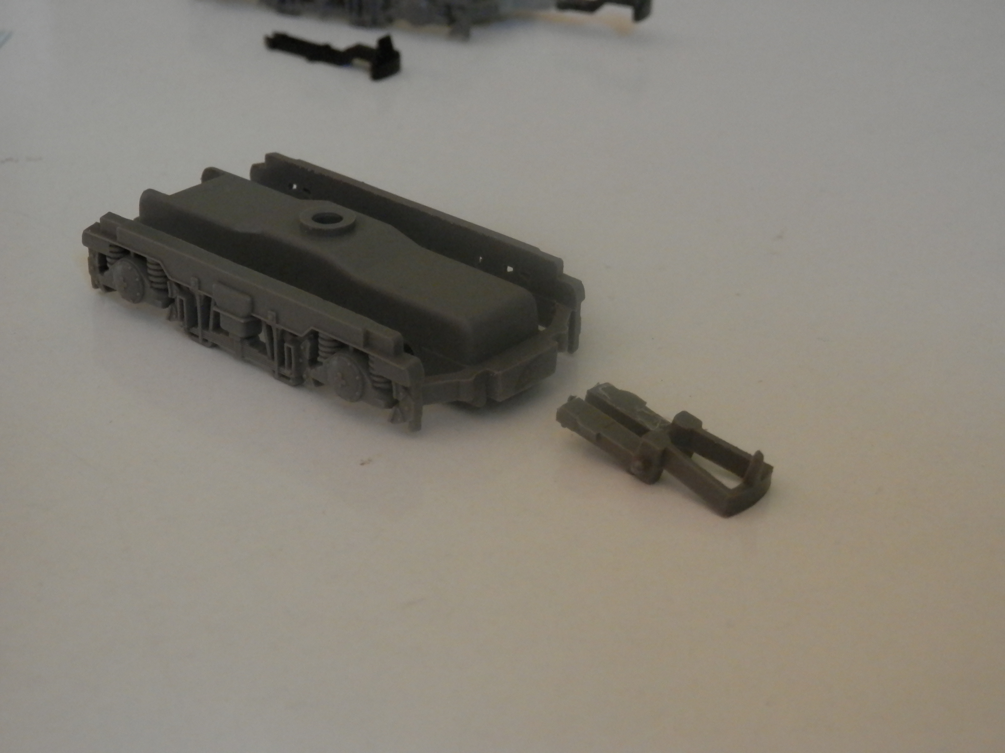

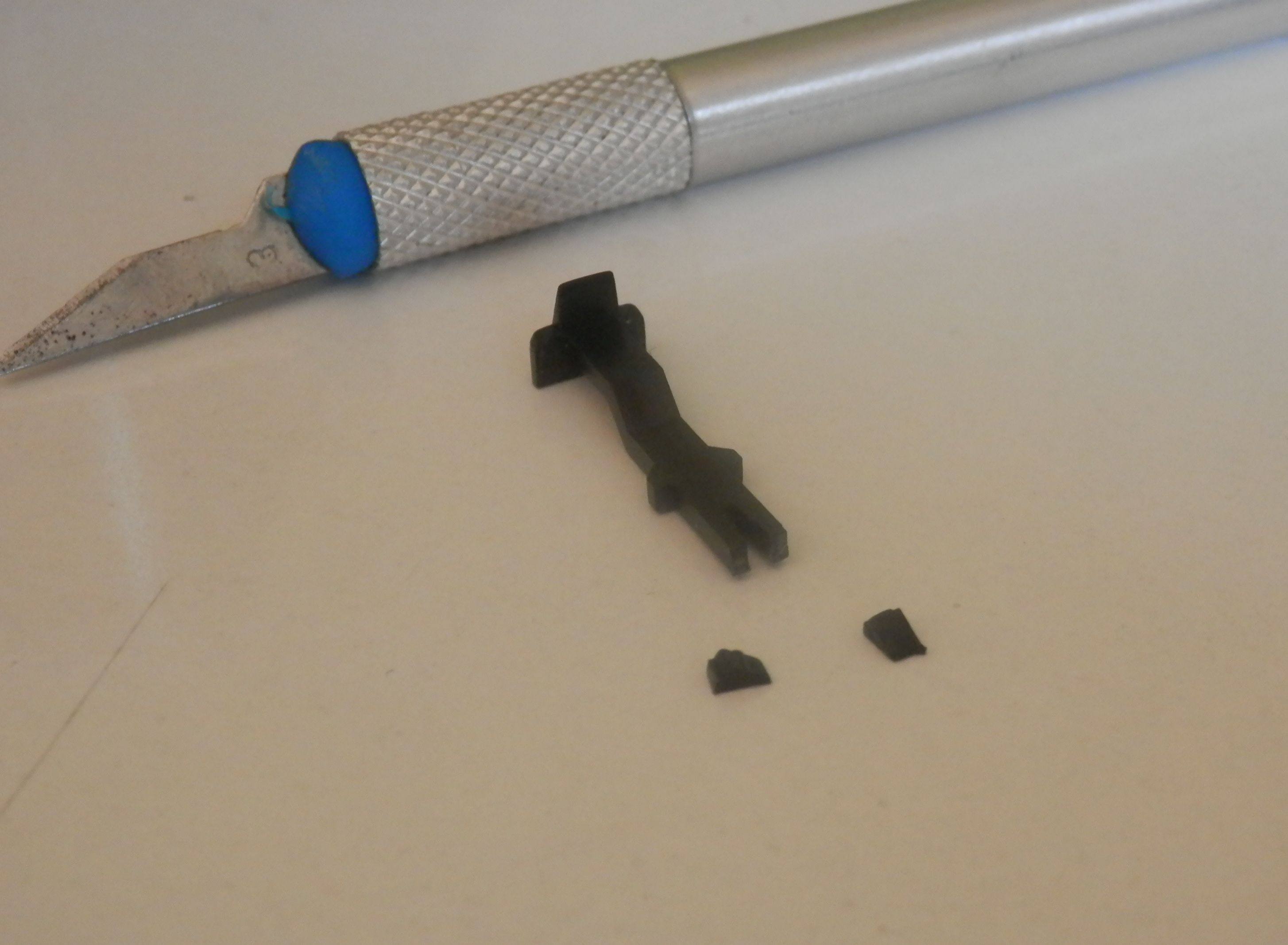

Bueno, continúo con los bogies.
Observándolos, lo que veo que mas canta son los pedazo enganches que llevan de origen, así que voy a apañarlos para que queden mas finos y le quite algo de tosquedad al modelo.
Así que con un cutter corto y retiro el enganche de Lima.
Mensajes: 1376
Registrado: 04 Jul 2009 17:14

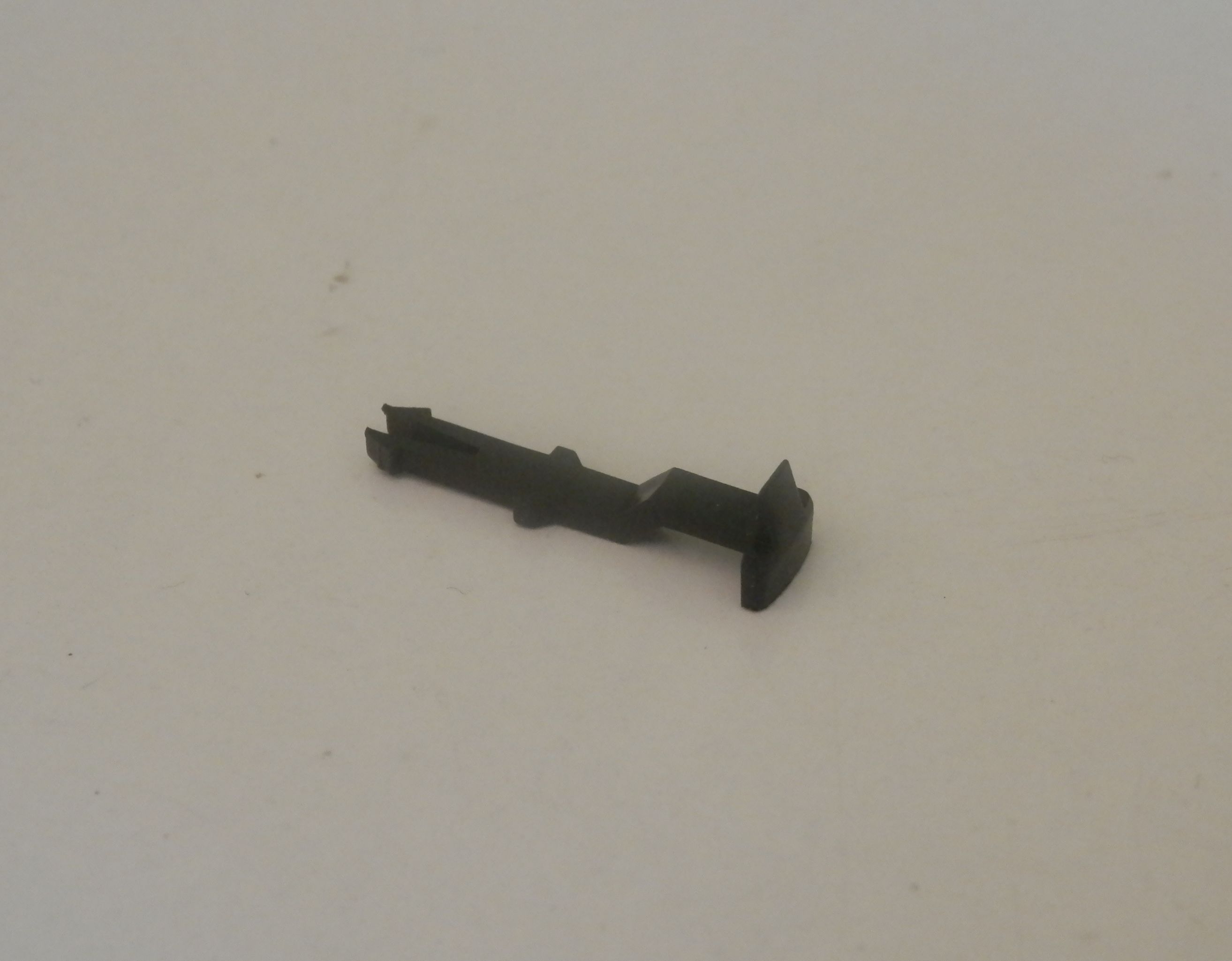

Buscando en el cajón de sastre encuentro 2 enganches sobrantes que me servirán para el cambio de imagen que le quiero dar.

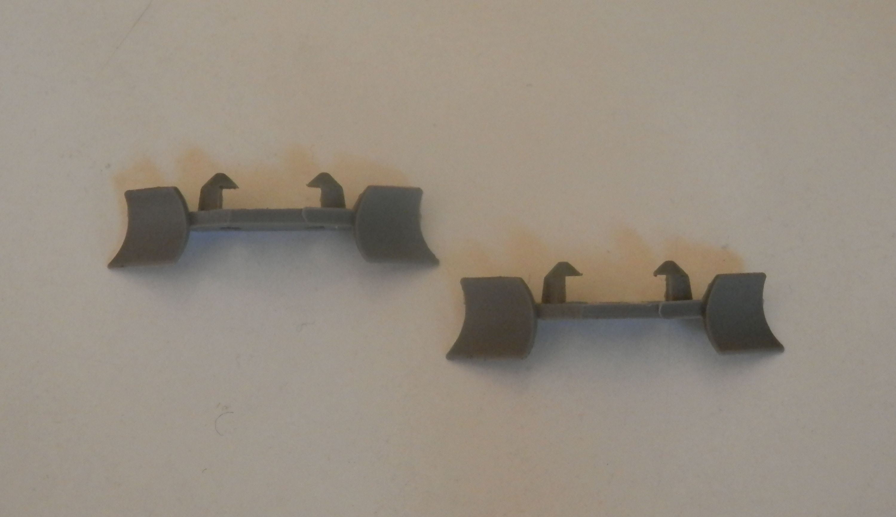

Mensajes: 1376
Por supuesto que los apartapiedras del modelo original de Lima no me sirven y los retiro al cajón de sastre.

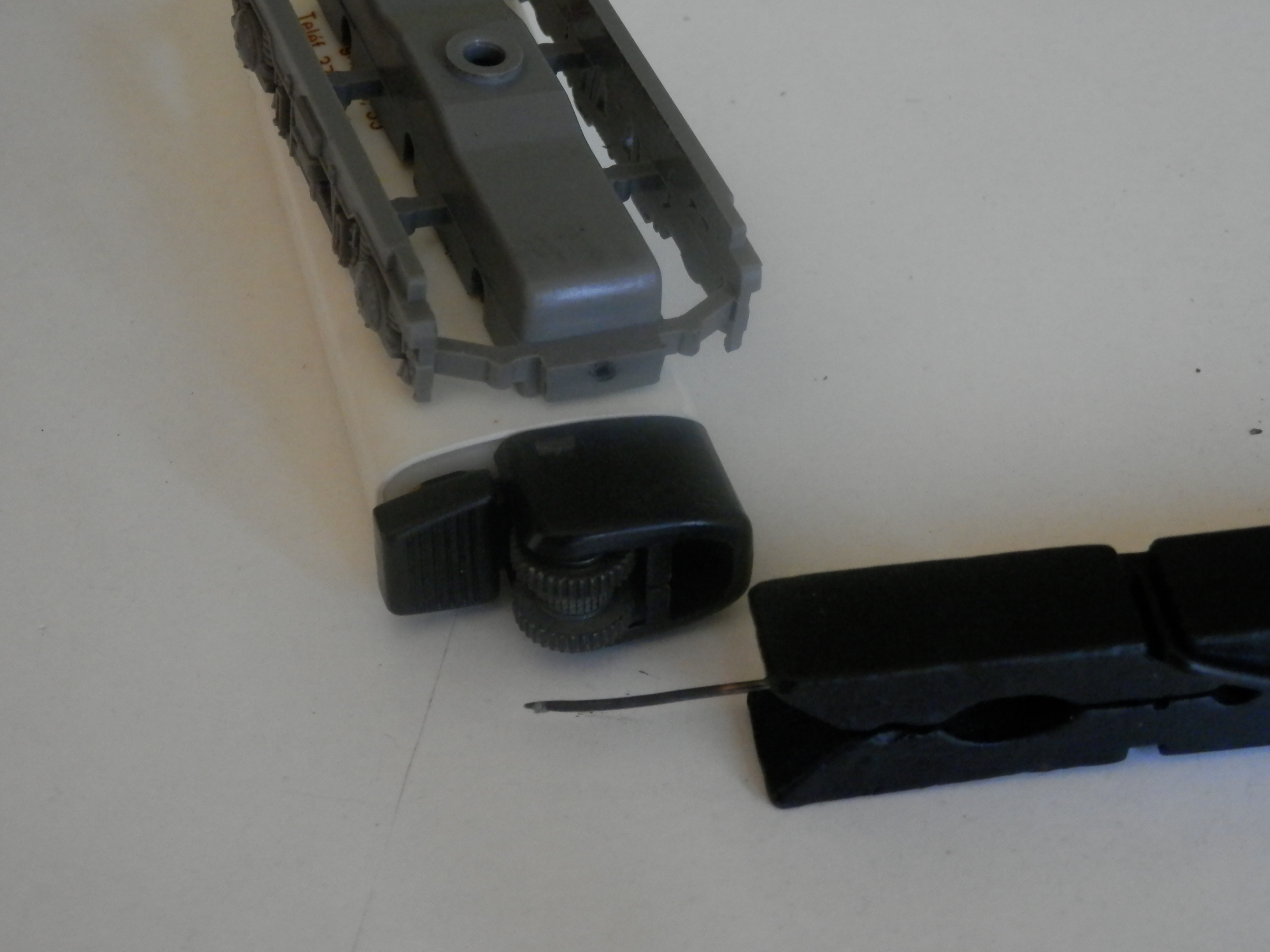

Con un Cutter, corto y elimino las pinzas del enganche nuevo.
Mensajes: 1376

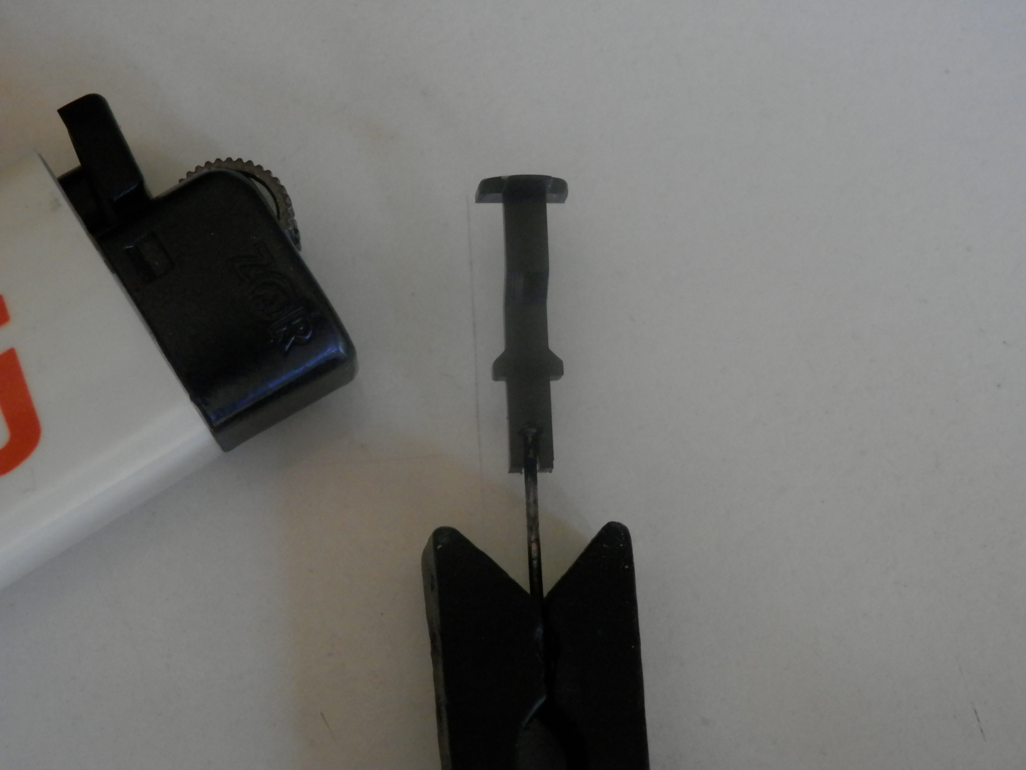

Calentando un clavito de los de sujetar las vías en la maqueta lo incrusto caliente en la "V" del enganche.
Para reforzarlo le pongo un poquito de cianocrilato.

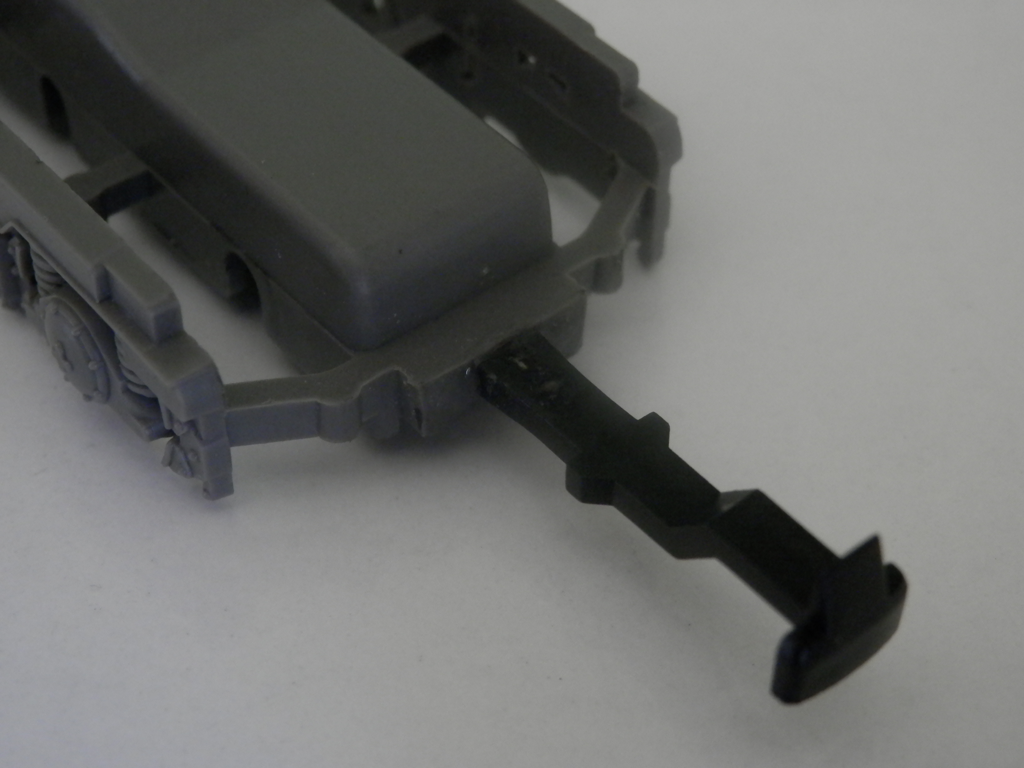

Mensajes: 1376

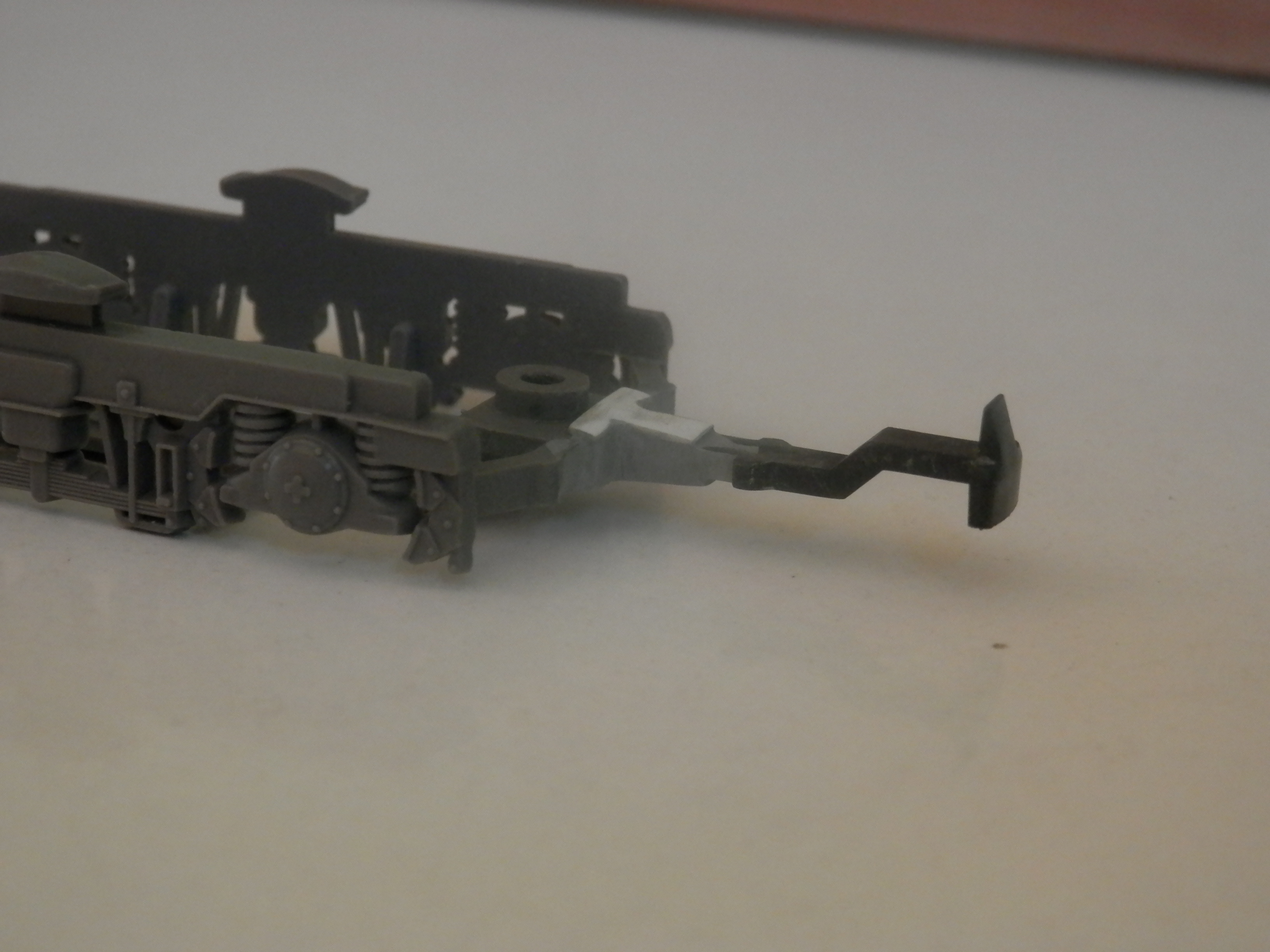

Después en el bogie, determino el sitio exacto donde quiero unir el enganche y calentando un alfiler hago un agujero de profundidad que me llegue hasta el agujero donde rosca el tornillo.
Mensajes: 1376
Recorto la longitud del clavito del enganche y con cianocrilato pego el enganche al bogie.

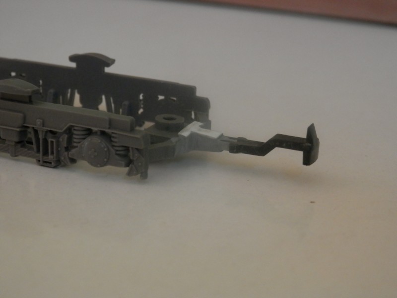

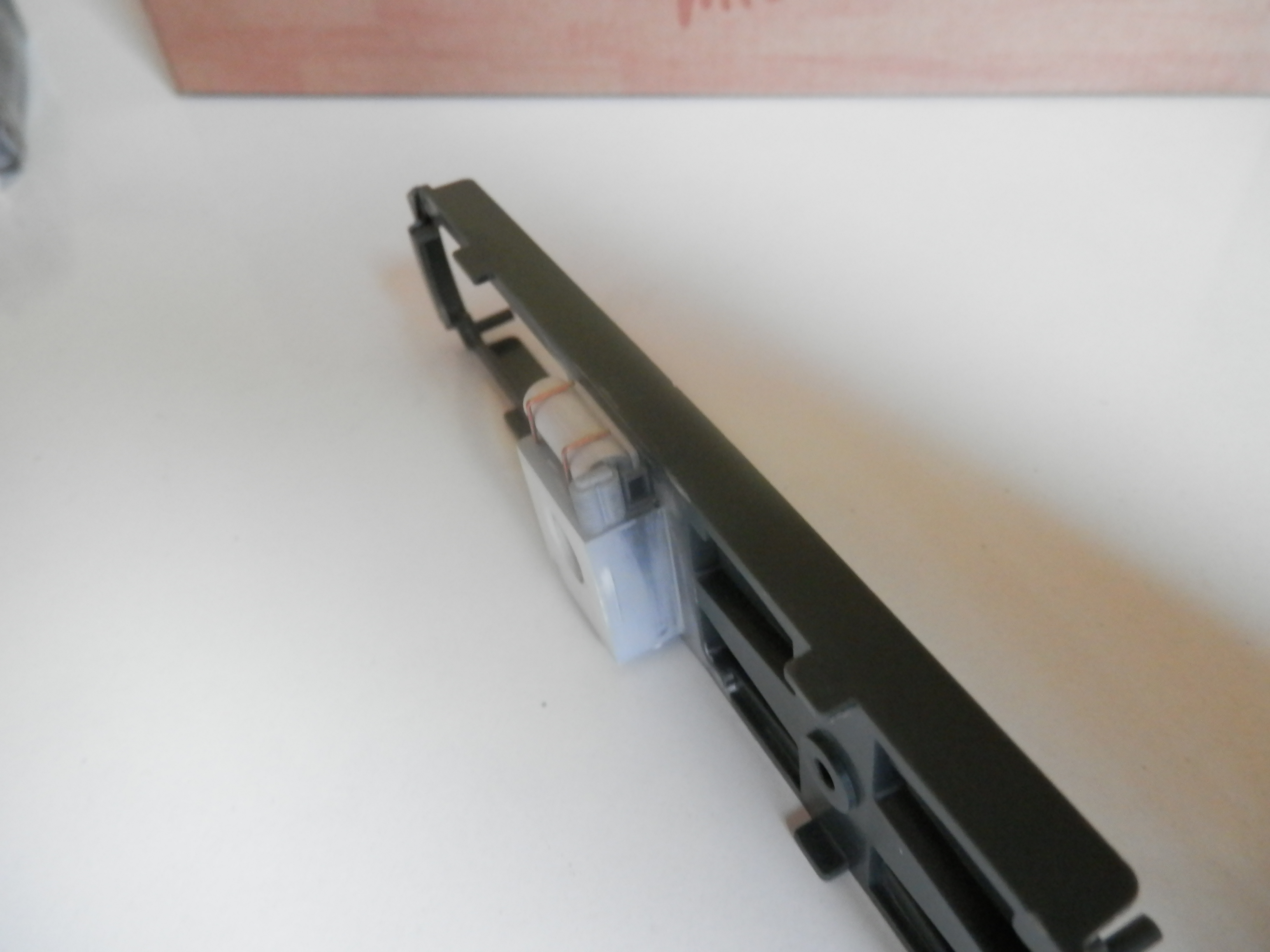

Mensajes: 1376
Por último y para asegurarme de que no se soltará el enganche del bogie en un futuro, preparo unas planchas de evergreen cortadas a medida que pegaré con cianocrilato arriba y abajo como si fuera un sandwich.
Para rematar el conjunto enmasillo y limo para obtener un buen acabado del conjunto.

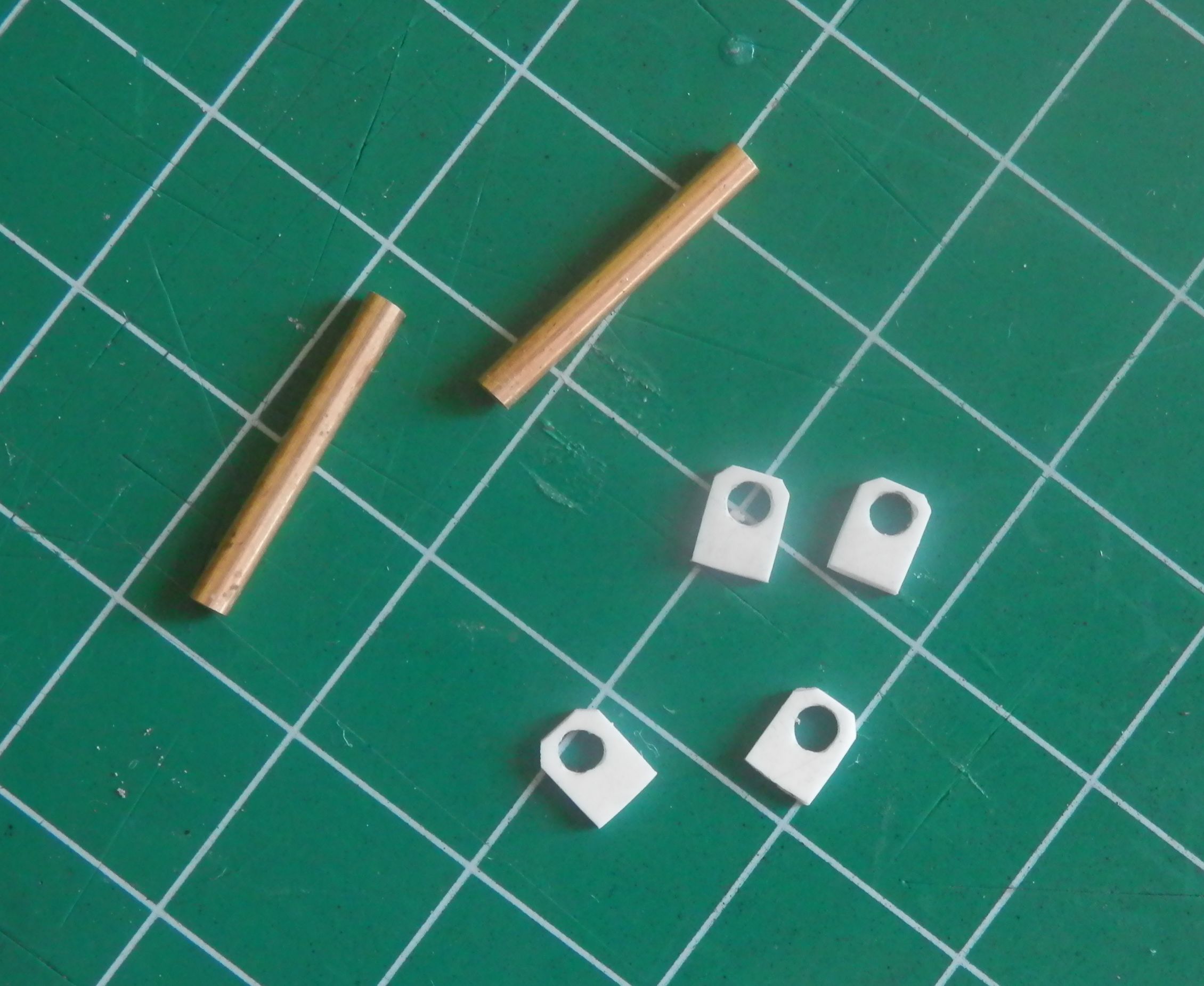

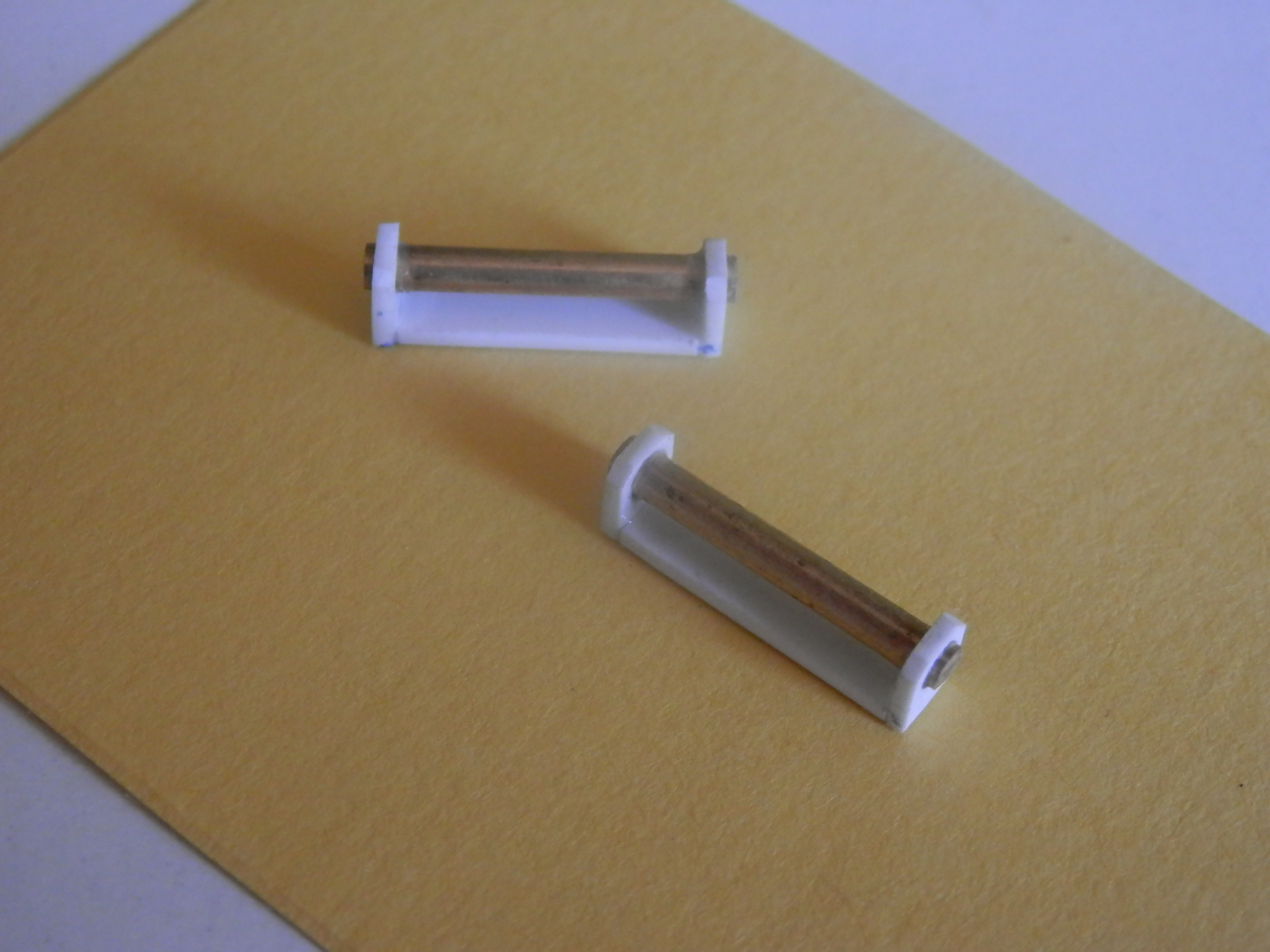

Ahora voy a preparar un detalle más que lleva la locomotora debajo de cada testero. Que que és o para que servía no lo sé pero hay una barra que asoma descentrada justo debajo de cada testero.
Para hacerlas, preparo dos barritas cilíndricas de diámetro aproximado de 2mm. y con una longitud de unos 16 mm. El material puede ser metal o plástico.
Luego confecciono 4 rectángulos de evergreen de medidas 5mm x 3,5mm. A los que les hago un taladro del mismo diámetro para que pase la barrita. Por último para que no tengan aspecto tosco les corto las esquinas de la parte vista.
Mejor una foto.
Mensajes: 1376
Monto las piezas pegándolas con cianocrilato y para darle mas consistencia he preparado otra pieza rectangular que une los soportes dando los detalles por acabados.
Lo mejor es ver la foto.
