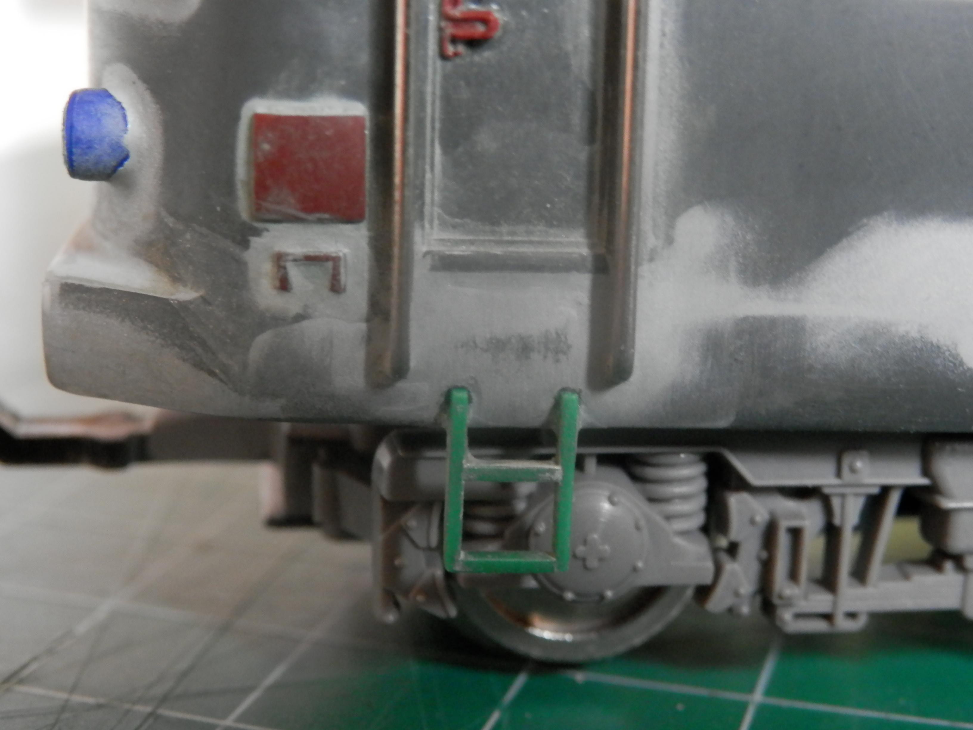

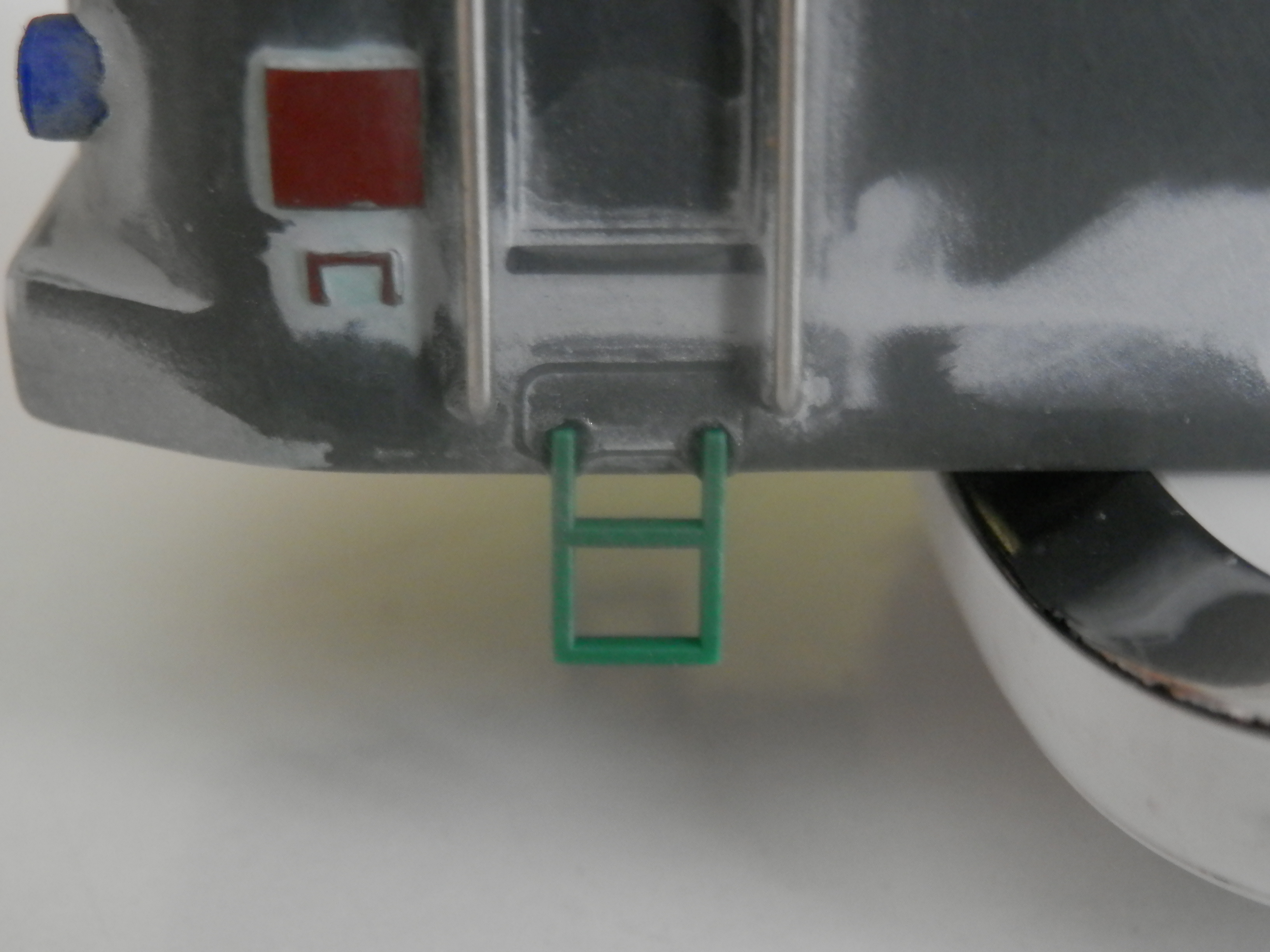

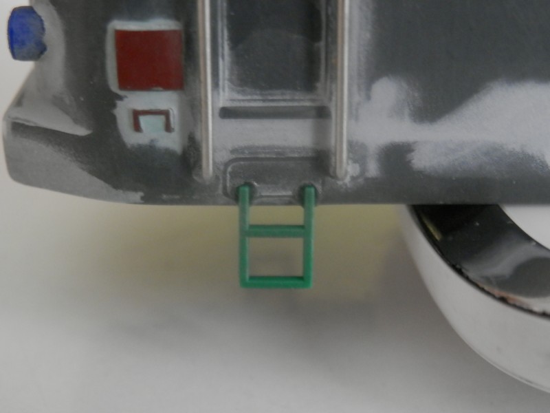

He sopesado la colocación o no de 4 escaleras que lleva la locomotora para acceder con facilidad a las puertas.
Observando que el ángulo de giro de los bogies no llegan a tocarlas decido colocarlas.
Buscando en el cajón de sastre, encuentro 4 escaleras sobrantes de vagones de mercancías de Electrotren que perfectamente me valen para enriquecer la locomotora.
Para ponerlas, simplemente hay que hacer 2 agujeritos por escalera con una minibroca o calentando un alfiler para hacer la perforación.
Para pegarlas utilizo pegamento para maquetas.

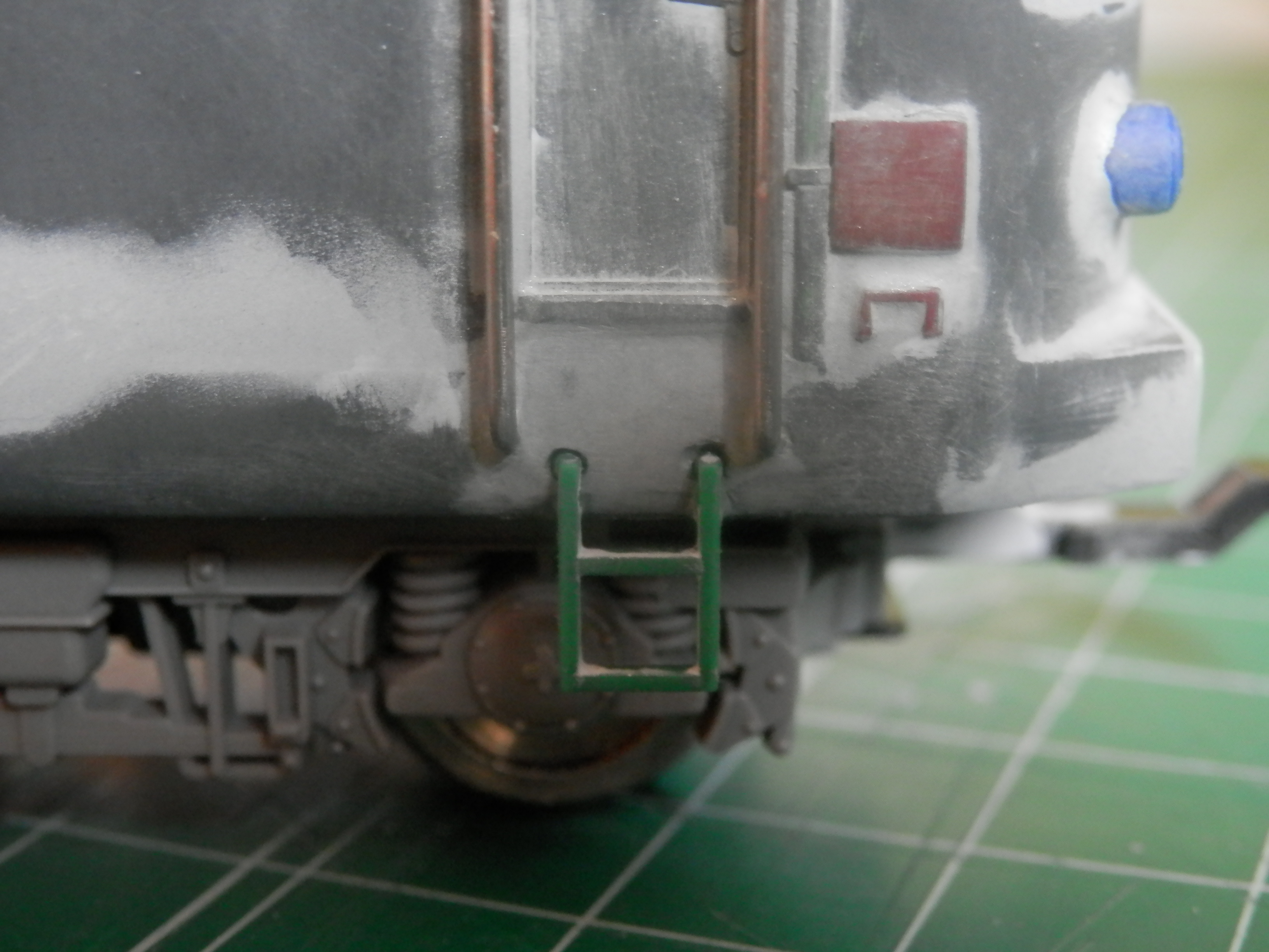

Bueno pues los avances por el momento son los siguientes.
He retomado el tema de las escaleras de acceso.
Si habeis observado la carrocería de Lima, los 3 apoya pies que trae la carrocería, dos son iguales, un trercero es un ligero relieve y el cuarto simplemente no está.
Para dejar el aspecto de las 4 escaleras iguales he teniddo que hacer modificaciones de última hora. La modificación consiste en cegar 2 de los huecos apoya piés y borrar las marcas superficiales del tercer apoya pies (el que figura en la imagen anterior).
El aspecto final de éste proceso es éste.

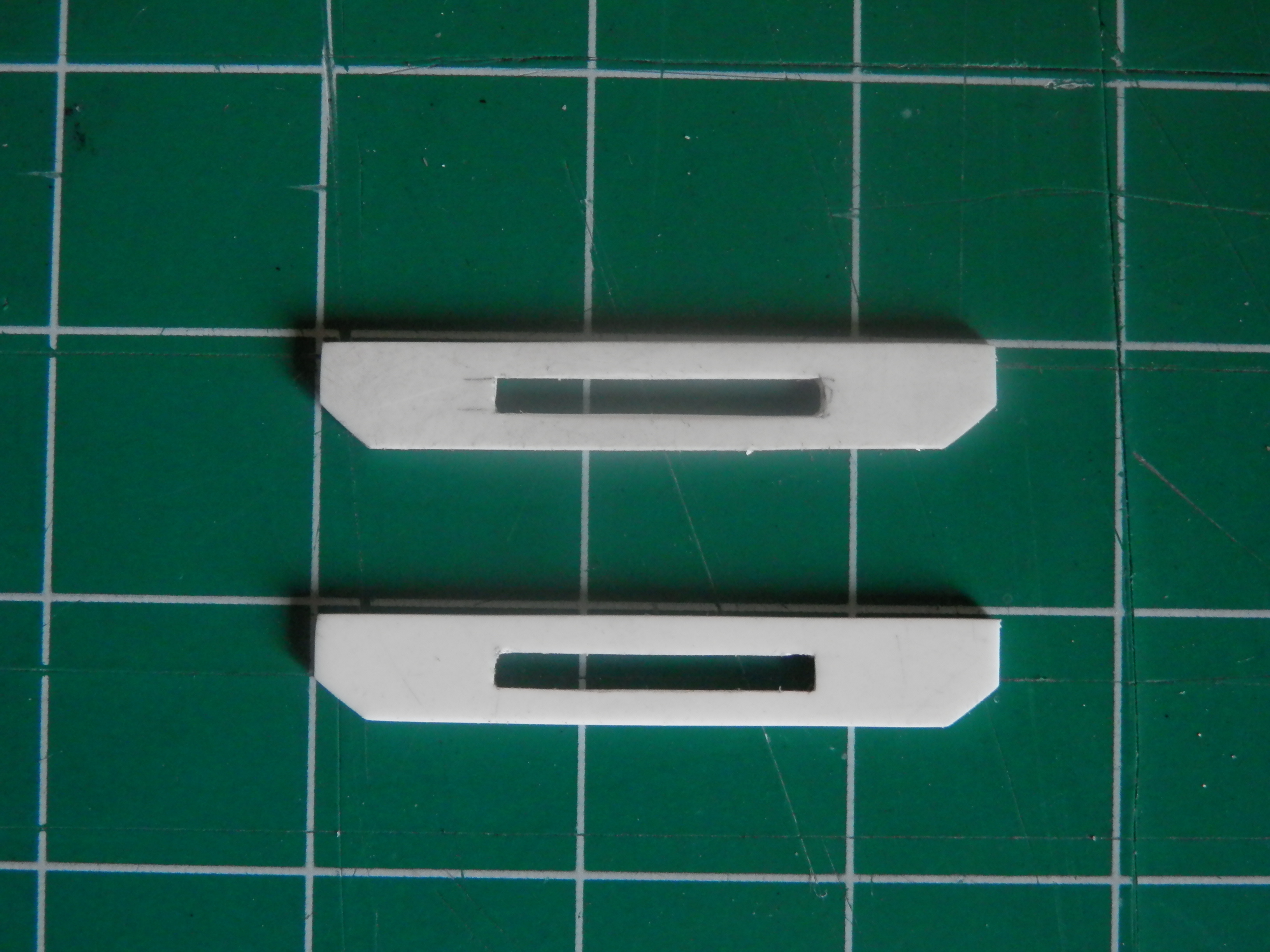

Cambiando de tercio, y faltando todavía de acabar el capítulo de las escaleras, ya tengo preparados los apartapiedras.
Los he obtenido con Evergreen. He utilizado una plancha lisa un poquico gruesa para que tenga consistencia ya que van a estar ubicados en una zona un poco expuesta.
He cortado 2 rectángulos de medidas 25 mm x 4 mm, a los que les he hecho una hendidura de 12 mm x 1 mm.
Para terminar he cortado a inglete 2 de las esquinas de ambos apartapiedras.
Como siempre para rematar la faena le he pasado lija al agua fina para eliminar rebabas e imperfecciones.

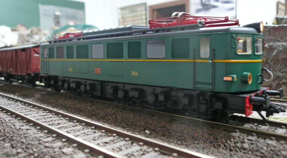

Si se me permite daré mi opinión en este punto.
Es cierto que la parte baja de la carrocería tiene el faldón recto y no curvo como ocurre en el modelo de Lima. Cuando yo realicé el modelo no hice esta modificación, quedando por lo tanto igual que estaba en el modelo Lima. La razón fue que para hacer el acabado recto la idea consistía en recortar el bajo de la carrocería justo donde empieza la curvatura y luego pegar en su lugar una tira de sección rectangular de "Evergreen" del mismo espesor que la carcasa y una anchura igual a la parte eliminada.
No obstante decidí pasar por alto esta parte. Las razones fueron varias: 1- Que el espesor de la carcasa no daba suficientes garantías para que la parte añadida tuviera una buena superficie de agarre. 2 - La construcción de esta locomotora la tomé un poco como un "divertimento". Es obvio que no se trata de una locomotora "importante" y que tiene un dificil acomodo con el resto de material. Tampoco su mecánica está a la altura de lo que hoy manejamos. Por todo ello, consideré que era suficiente dejarla tal cual y que para darle un par de vueltas en la maqueta o dejarla como decoración en un rincón ya estaba bien. Sin contar, claro está, el buen entretenimiento que supuso su proyecto y ejecución.
Aumque sea una "imperfección" podemos cargar con ella del mismo modo que cargamos con otra imperfección: El techo de la "nuestra" es menos curvado que el de la suiza. Por esa razón la suiza tiene unas formas más redondeadas, tanto en la parte superior como en la inferior, mientras que la española es más cuadrada. Observemos este punto comparándola con una 7400.

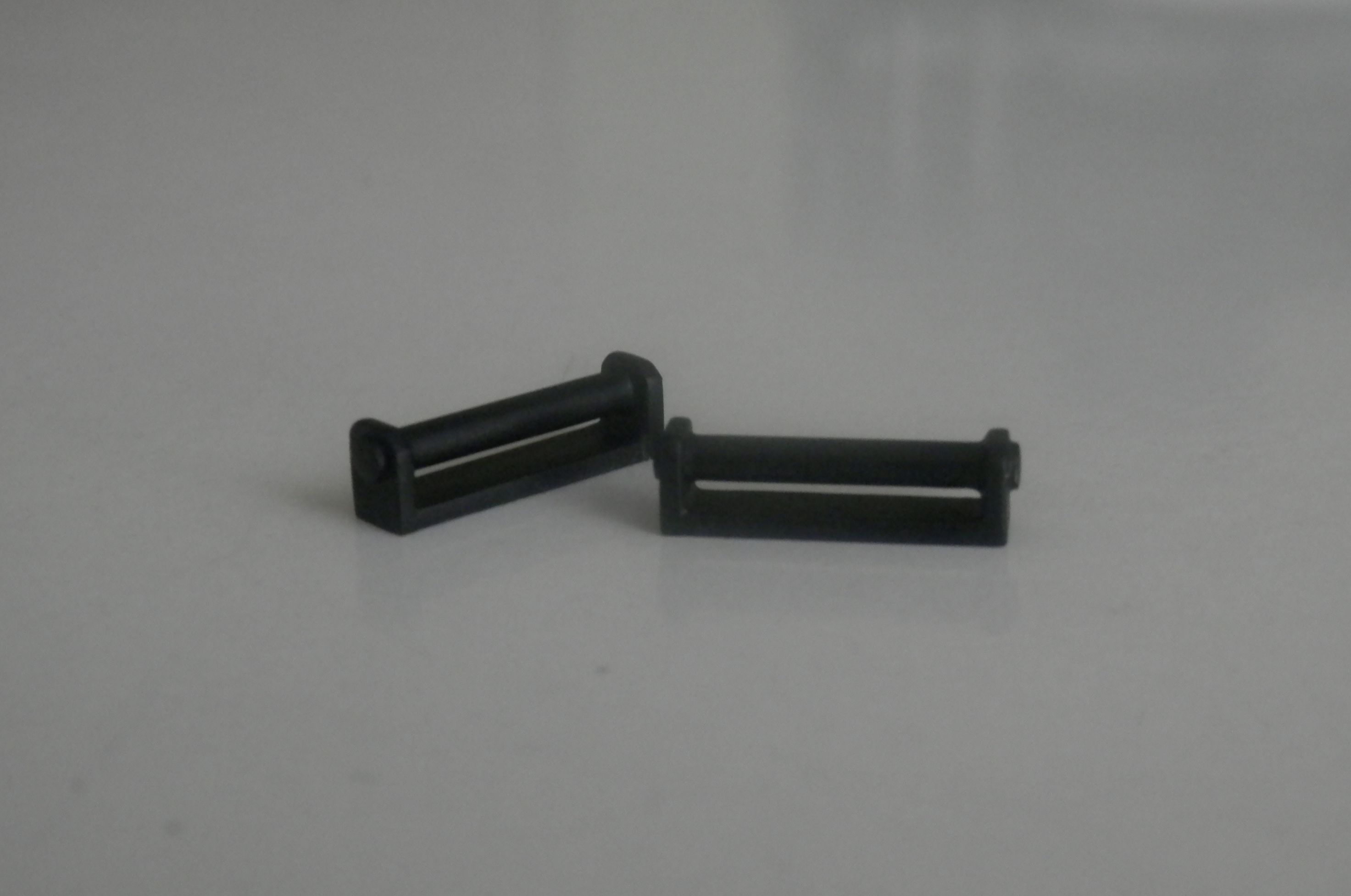

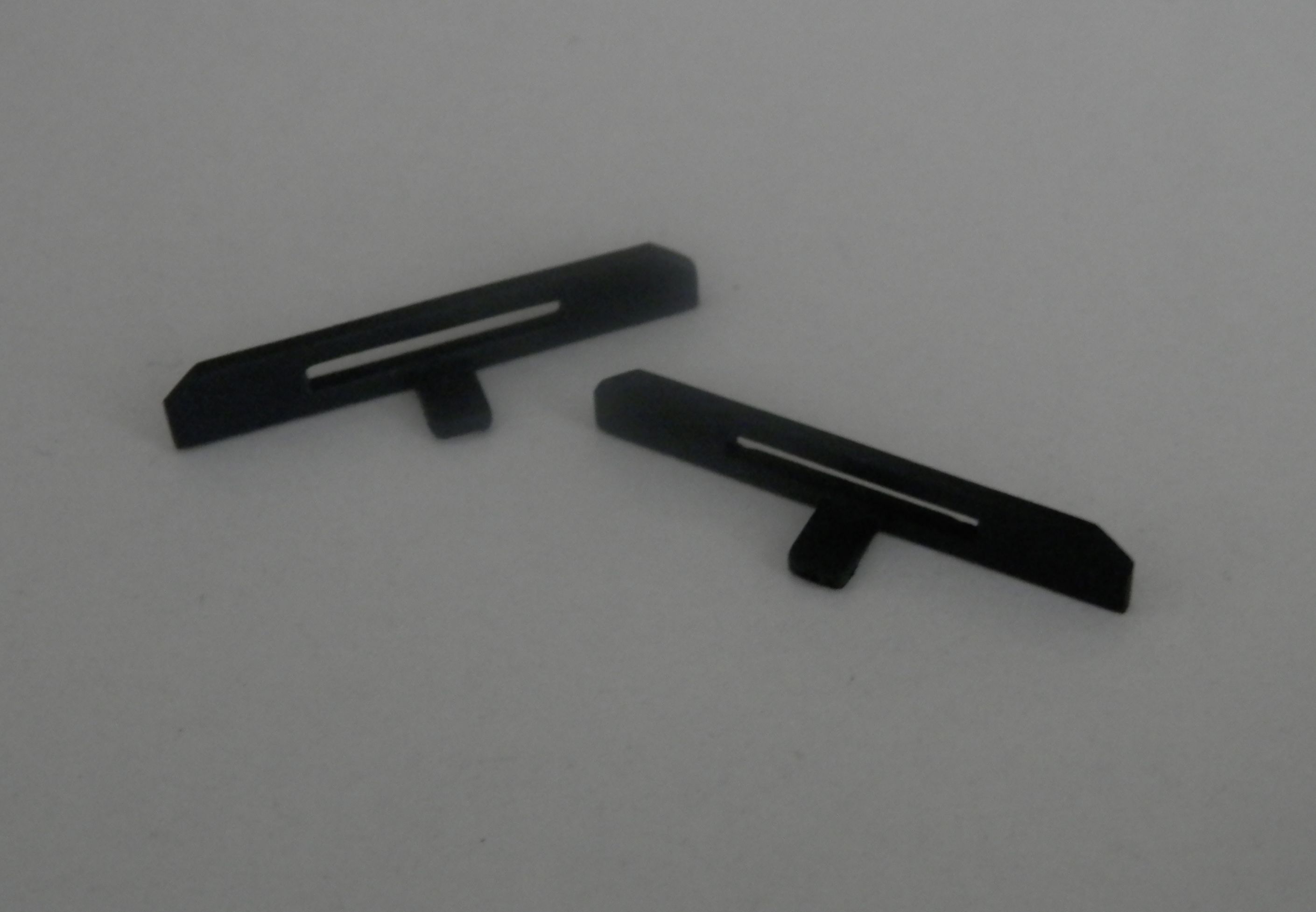

Bueno. Aclarado de que el modelo resultante no va a ser nuestra Secheron al 100%, pero que para darnos el gustazo de tenerla en nuestras colecciones nos la curraremos lo máximo posible, os muestro los nuevos avances.
Vamos con los apartapiedras:
A éstos les pego un trocito de Evergreen con pegamento para plásticos para que me sirva de refuezo a la hora de ponerlos en la parte de abajo de la barra del enganche.
Finalmente les doy una capa de pintura en Spray color negro Chaos Black.

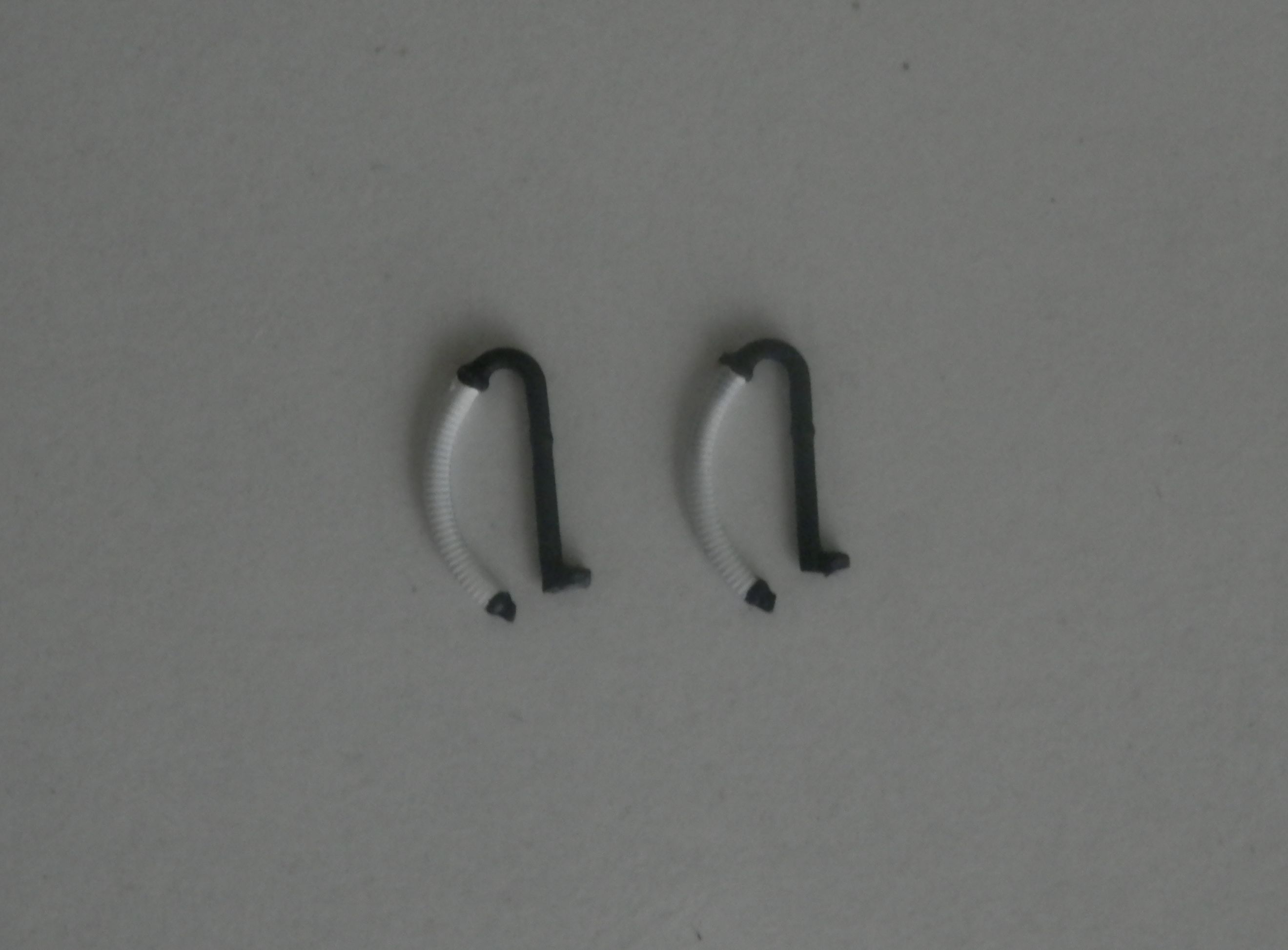

Buscando en el cajón de sastre, encuentro dos mangueras sobrantes de un vagón de mercancías que ve vendrán de perlas para la locomotora. Éstas las pinto en color negro y blanco.

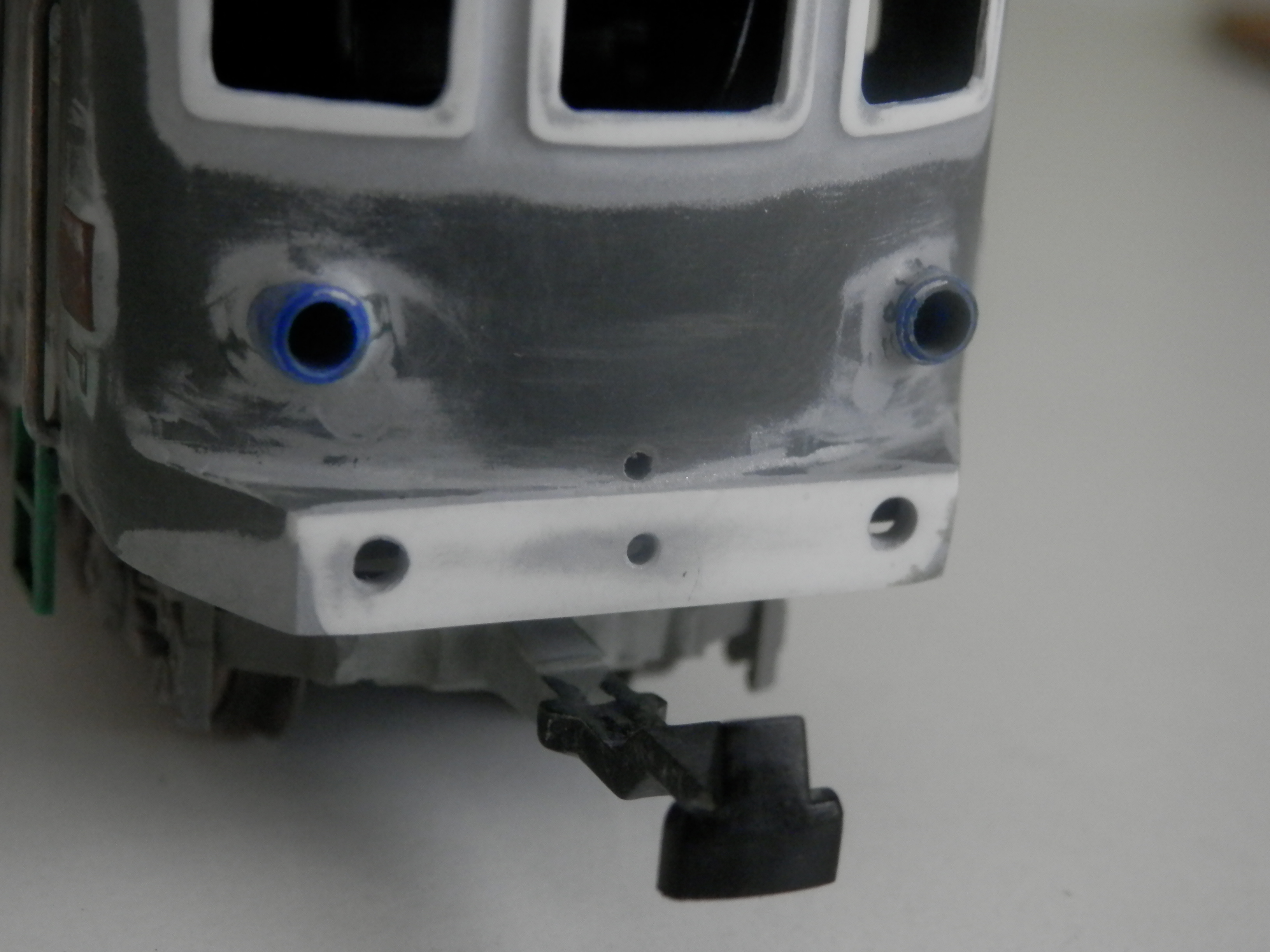

Mensajes: 1376
Registrado: 04 Jul 2009 17:14
A su vez, con ayuda de una mini broca hago un taladrito en cada uno de los testeros para poder acoplar las mangueras cuando la carrocería esté pintada.
