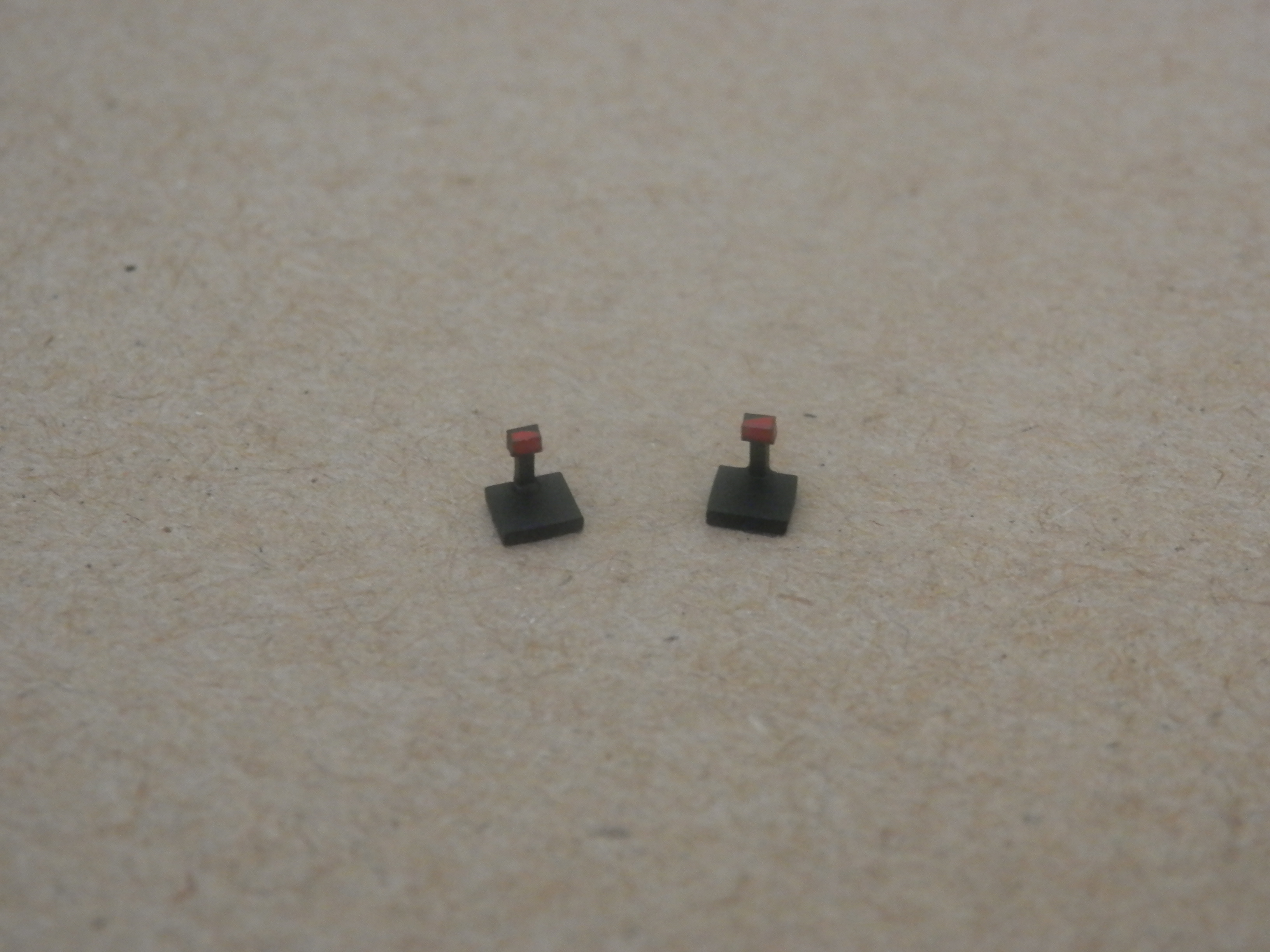

Ya tengo otro detallito más acabado.
Se trata de los portafaroles que lleva la locomotora encima de la barra portatopes (1 por testero).
He utilizado como siempre elementos sobrantes de otros kits procedentes de la caja de sastre. La base, es un trocito cuadrado de Evergreen: y el pequeño mástil con cabeza cuadrada, es un trocito de una escalera de plástico que tenía por ahí que cortado convenientemente nos dá la forma que necesitamos.
Para darles el acabado final, se han pintado en color negro y rojo.

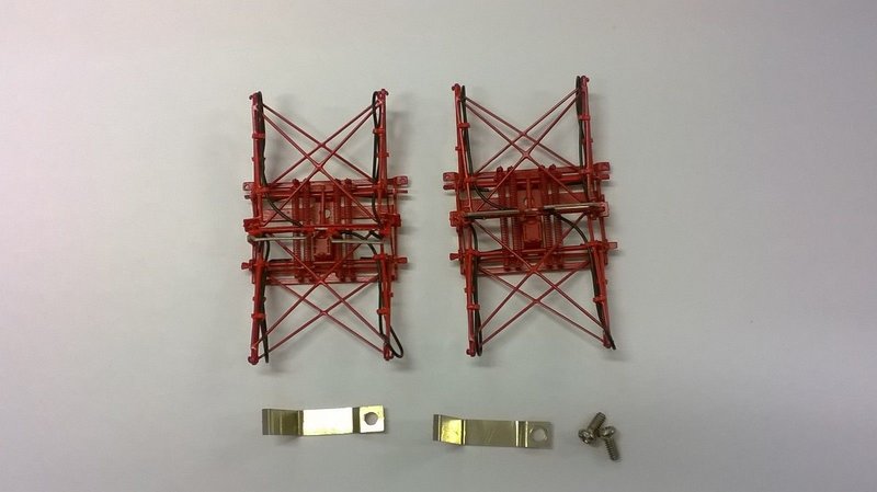

repuestos de rivarossi
No quiero desmerecer el trabajo que habéis hecho y podría hacer pero...
Saludicos.
José Manuel.
Mensajes: 1376
Registrado: 04 Jul 2009 17:14
Animo Frospel, a por todas. Claro que sí, con lo que comentas, es evidente que te ha llegado el momento de emprender éste proyecto modelístico. Esto señores se va animando.
La idea que aportas de los pantos de Rivarossi la veo acertada. En éste tipo de modelismo cada cual sabe hasta cuanto le merece la pena invertir en el modelo y donde poner límites en cuanto a gasto. Está claro que cuantos mas elementos digamos nobles le aportemos al modelo mejor aspecto tendrá al final del mismo.

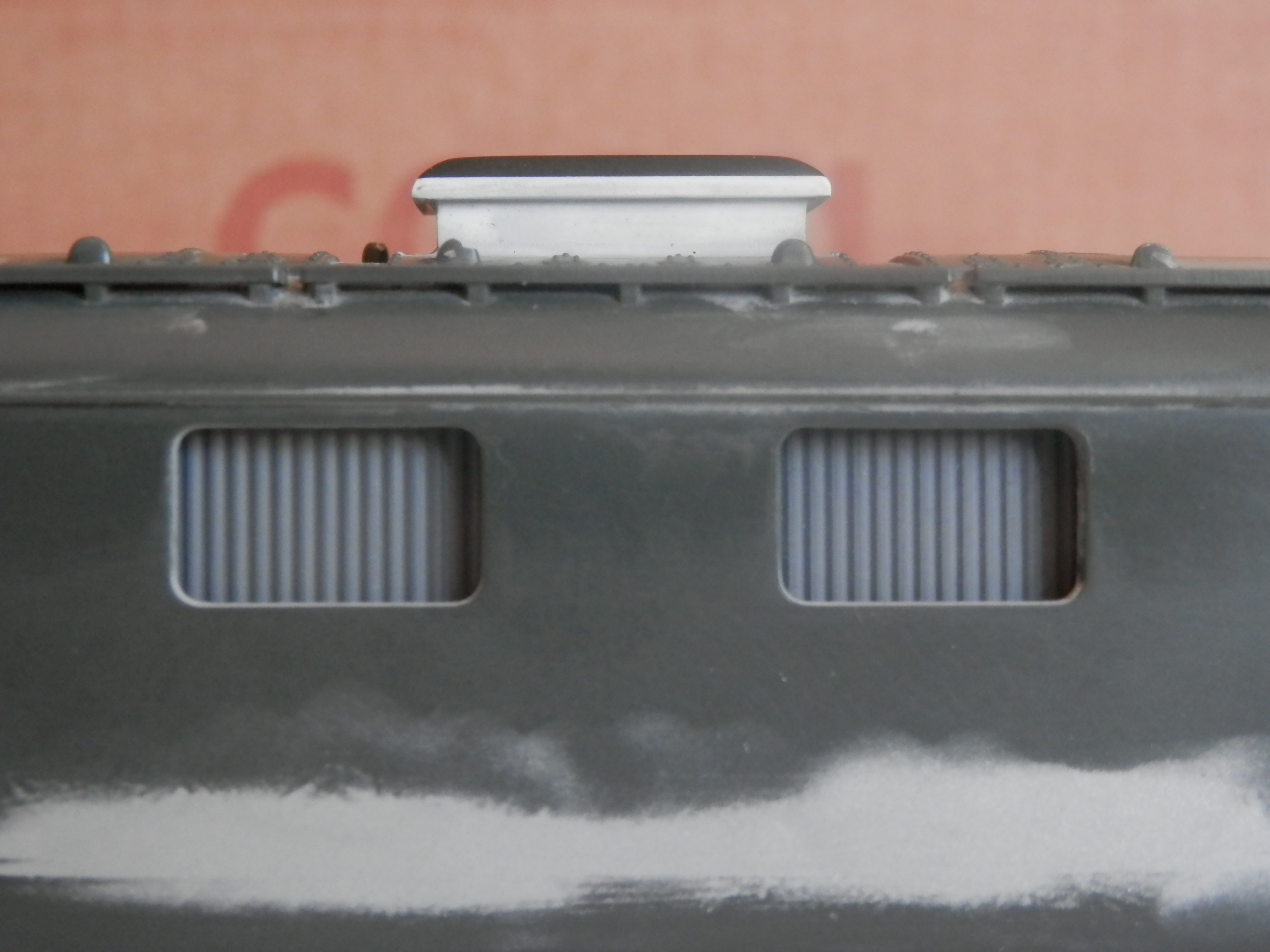

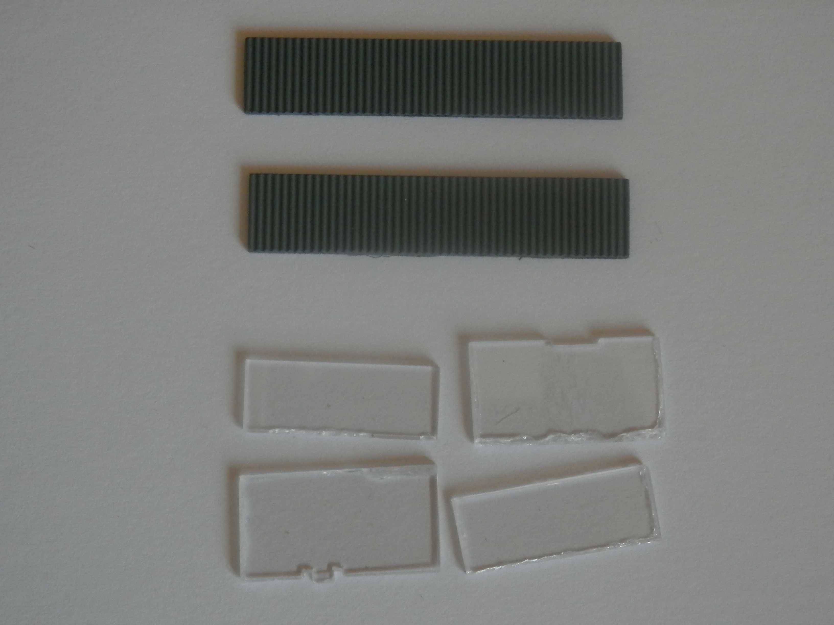

Continúo con la preparación de los acristalados centrales de los laterales de la locomotora.
Como los cristales laterales en la locomotora real dejan ver el interior de la misma y a nosotros nos interesa ocultar de alguna manera su interior, tenemos dos opciones. O pintamos de gris la cara oculta de los cristales o le ponemos algo que simule que hay algo detras de ellos. Yo me he declinado por la segunda opción.
Con plancha Evergreen Ref: 4526 Metal Siding preparo 2 trozos rectangulares de unos 5 cm x 1 cm y los pinto en un tono gris.
Yo he utilizado la pintura Vallejo ref: 70992
Tambien preparo 4 planchas de plástico transparente de medidas 2,5 cm x 1,2 cm procedentes de restos de otros kits.

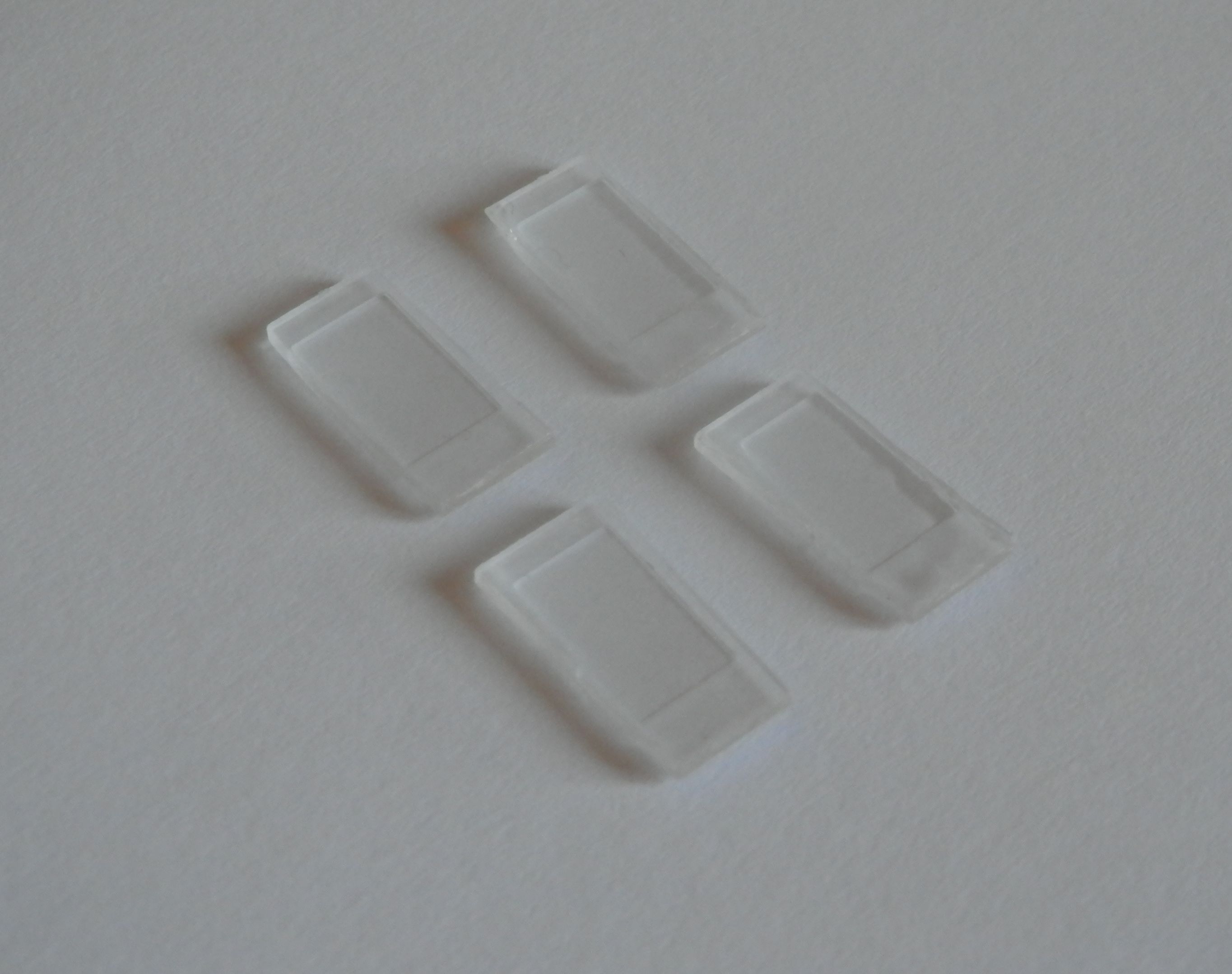

Con pegamento para plásticos pego los acristalados en los fondos grises. Una vez seco el pegamento compruebo el aspecto de como quedarán cuando le llegue el momento de pegar estas piezas a la carrocería.

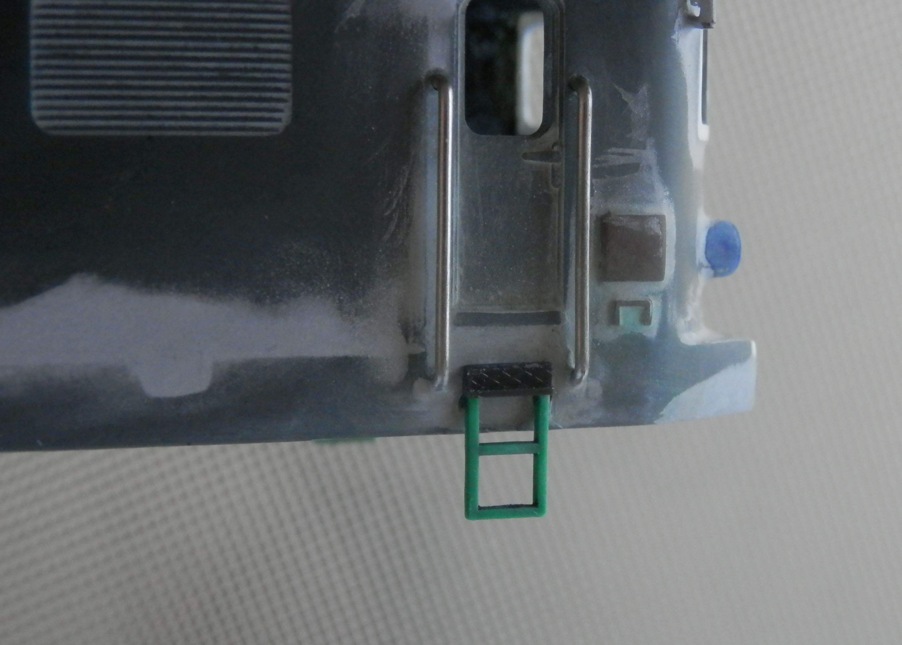

Como último detalle pendiente a poner en la locomotora, preparo 4 piezas iguales que simularán el estribo que hay encima de cada una de las escaleras de acceso a la locomotora. Estas piececitas provienen como de costumbre del cajón desastre, las cuales he cortado a la medida del ancho de las escaleras.

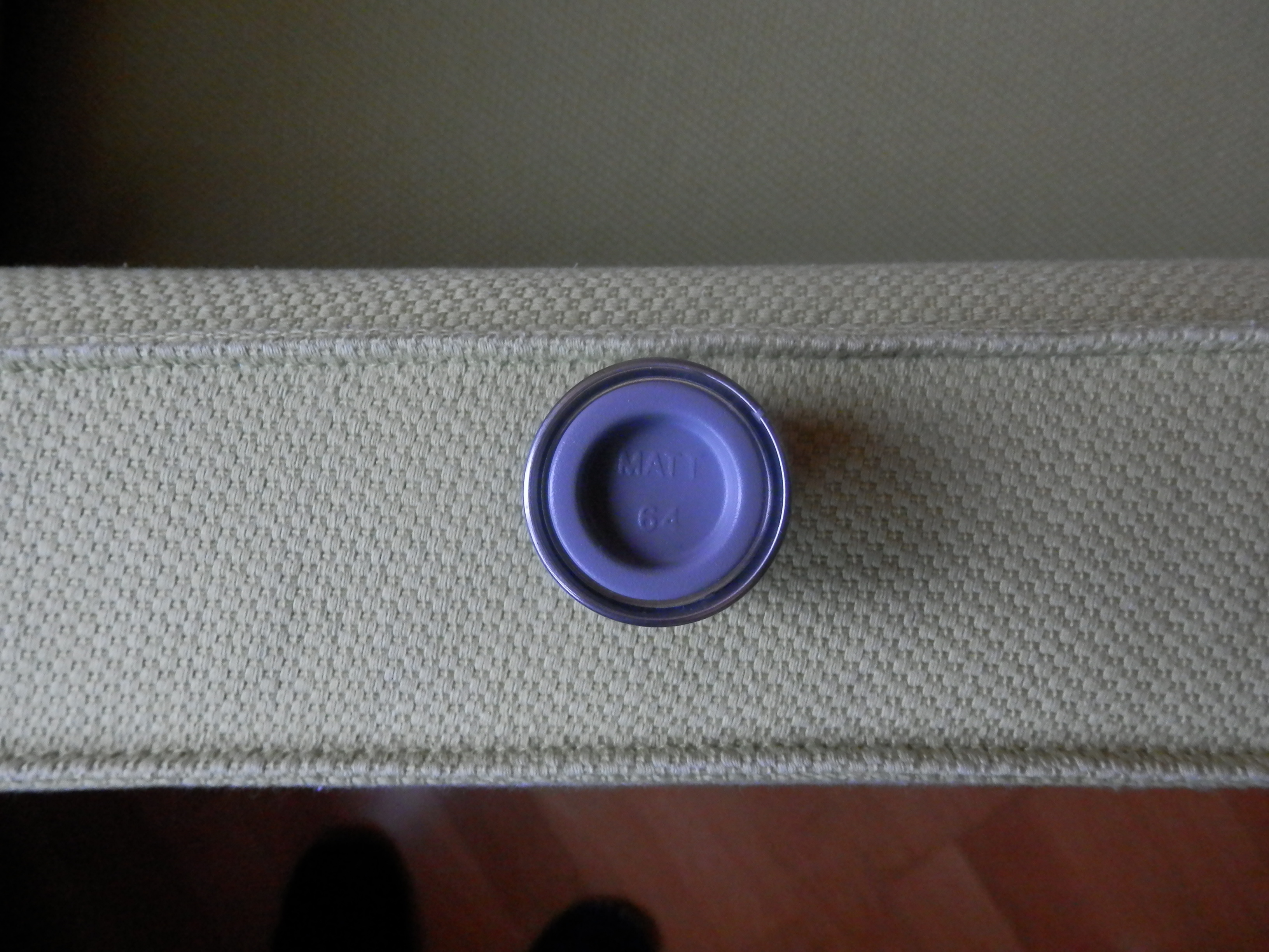

Dándo por terminada la transformación al completo de la locomotora pasaré a la fase de pintura.
La marca de pintura que utilizaré será Humbrol.
Para la carrocería utizaré el color verde nº 101 de al que le añadiré unas gotas de color negro nº 33.
Para el techo utilizaré el color gris nº 32.
Para los bogies y bajos utilizaré el color gris nº 64.
