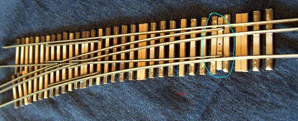

cartero escribió:
¿ te refieres a un cruce de vía H0 y H0m ?. Esto que yo sepa es imposible, son dos anchos distintos, 16,5mm para la H0 y 12mm para la H0m.
Creo que estas completamente equivocado porque desconoces que existe lo que quieras con la mezcla de anchos que quieras. Mira la siguiente pagina web que vas ha flipar:
http://www.weichen-walter.de/produkte/3 ... index.html
2 Spurweiche 60_107_0800_2.jpg (59.99 KiB) Visto 35585 veces
2 Spurweiche wl15r8735roco4253201det.jpg (45.13 KiB) Visto 35585 veces
Es mas si no te los quieres hacer la firma Tillig los vende en su catalogo hechos al igual que como los desvios normales.
Un saludo, Angel

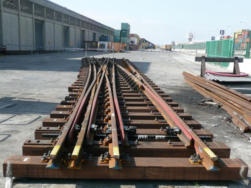

Mensajes: 5164
Buenas noches,
En el puerto de Barcelona existen los tres anchos RENFE, Internacional y FGC.
Del puerto salen los dos anchos estuchados RENFE e Internacional.
Las tres vias Foto @BTVNOTICIES
01 tres vias Foto BTVNOTÍCIES.jpg (104.71 KiB) Visto 35558 veces
Triple desvío. Fuente http://www.ferropedia.es/wiki/Archivo:MZC_Desvio_triple_ancho_20110510-001.JPG
01 desvio triple port de barceloa.JPG (88.1 KiB) Visto 35558 veces

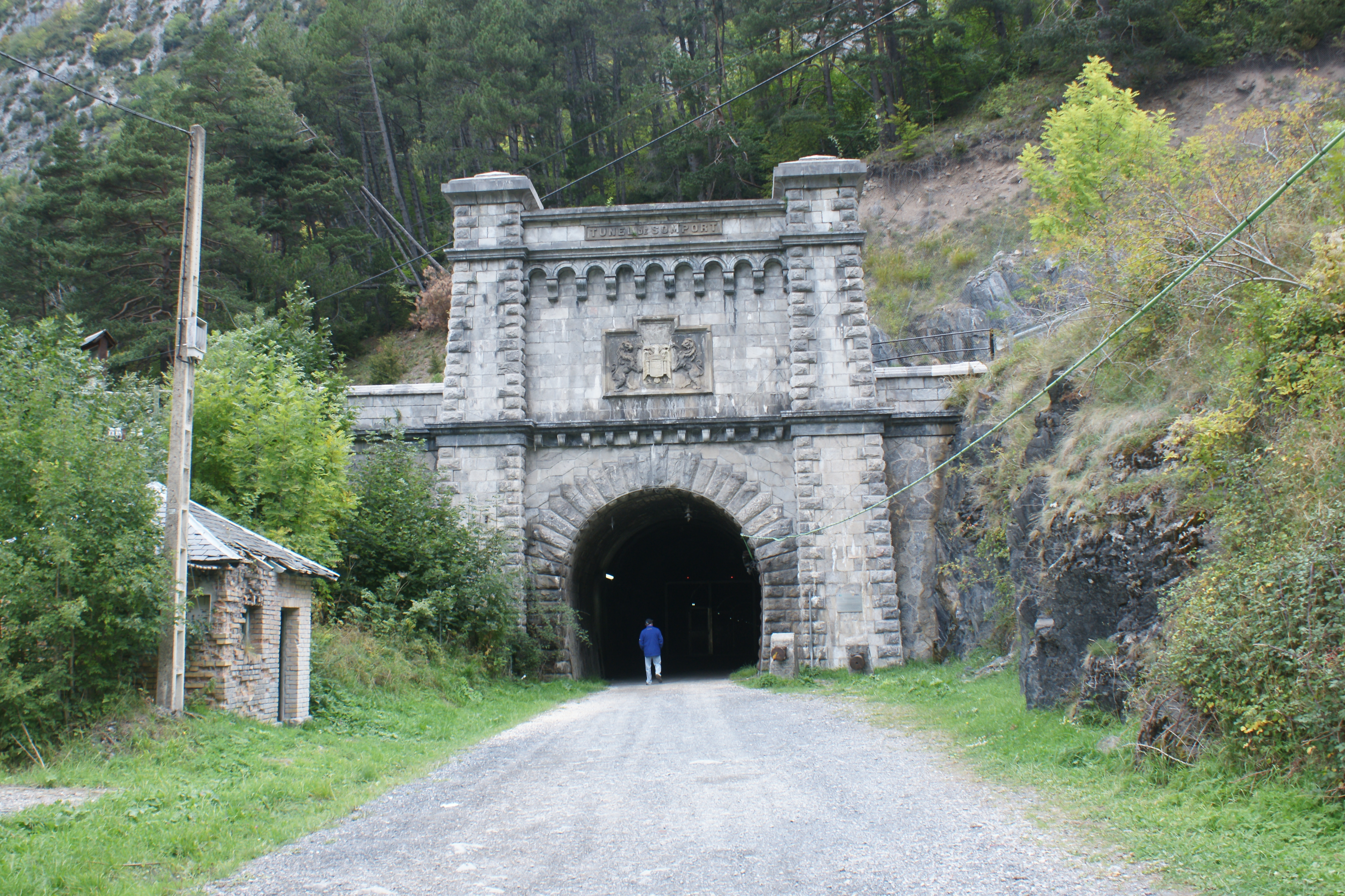

Por lo menos tienes una pregunta sobre un tema concreto, No tengo medidas tomadas, pero en Junio estuve por Canfranc y tomé fotografías, quizás te sirvan si consideras que la persona en la foto mide 1,70 metros de altura

Perdón, parece que al final no subí la foto, a ver ahora
