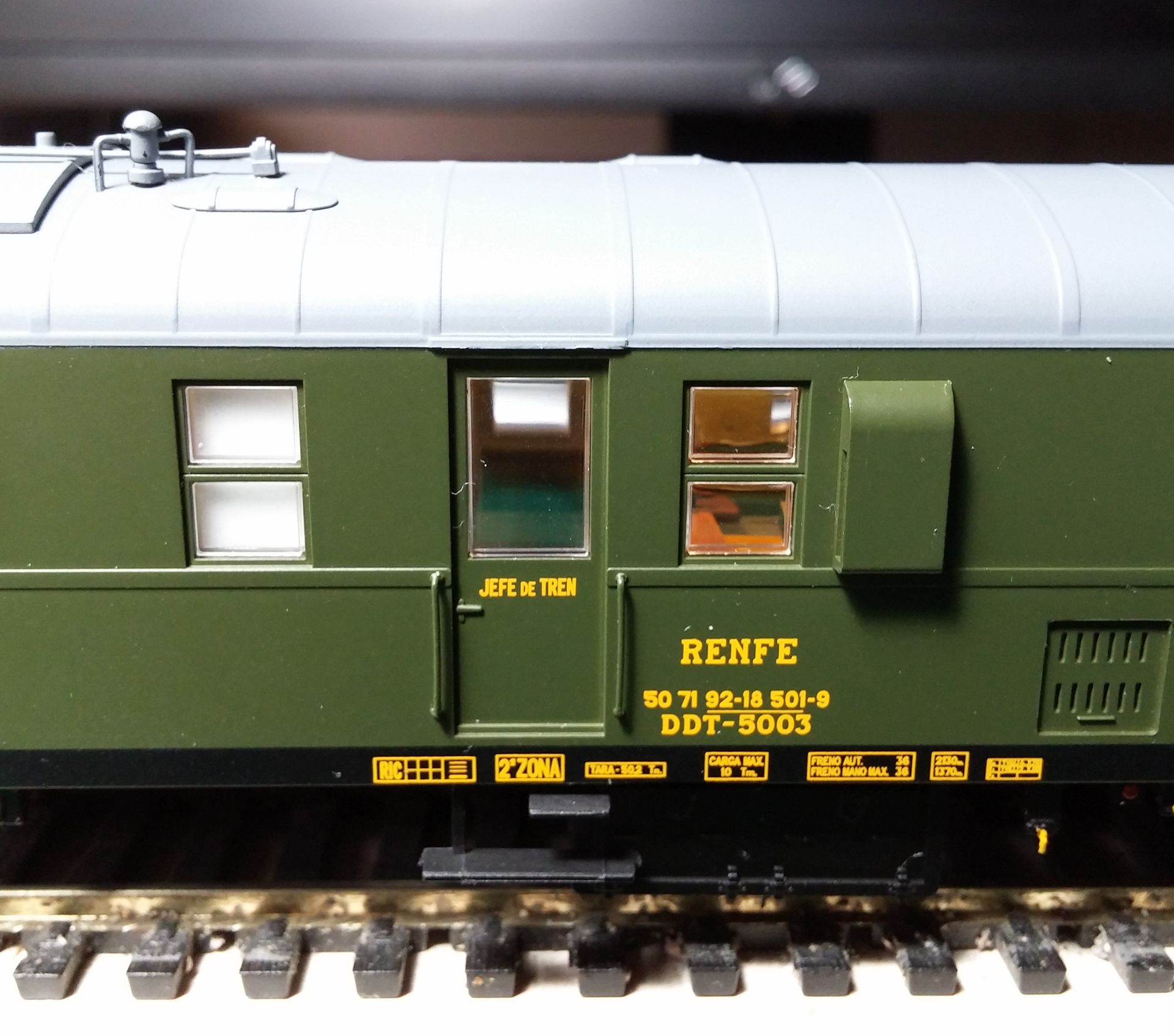

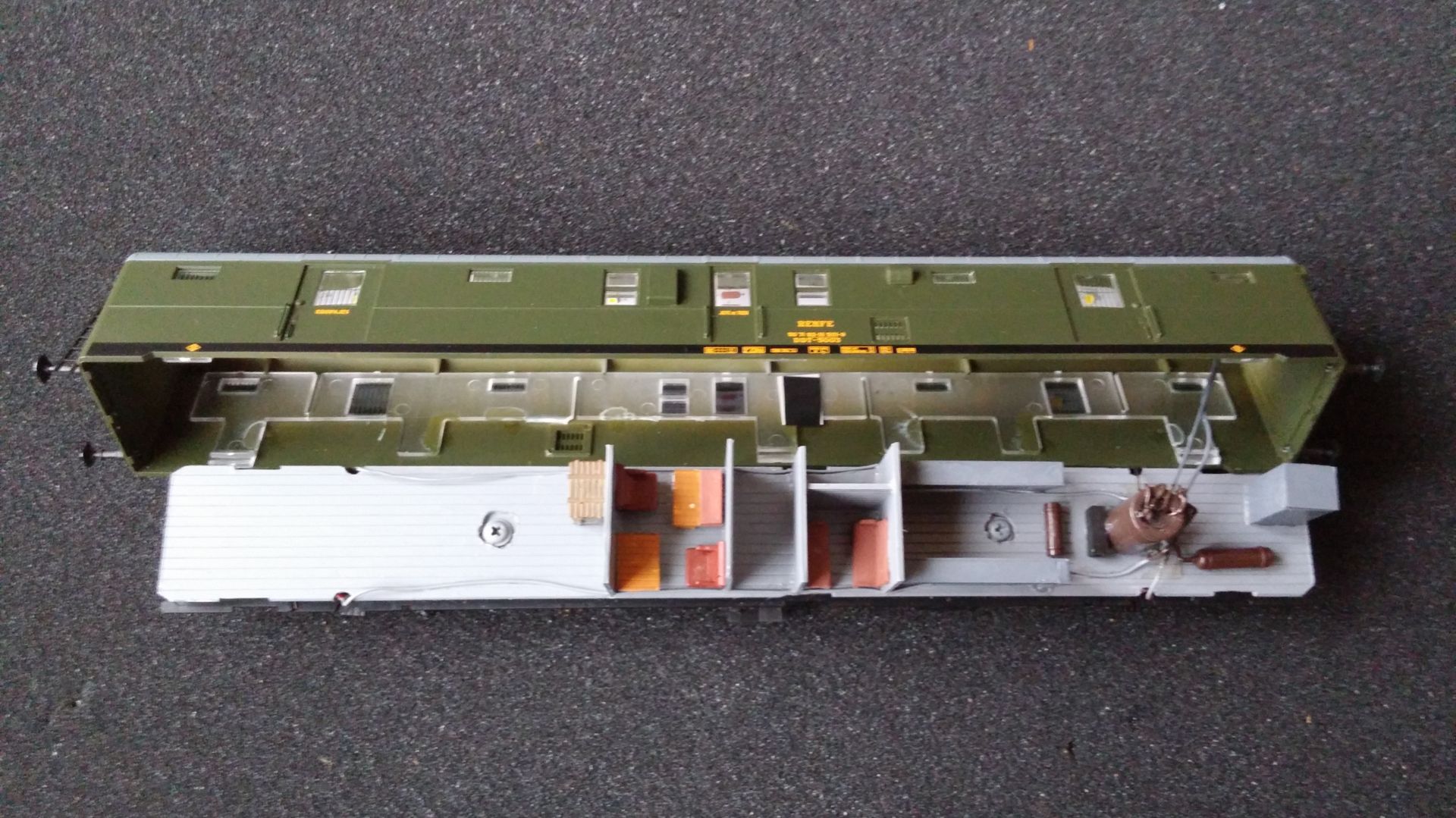

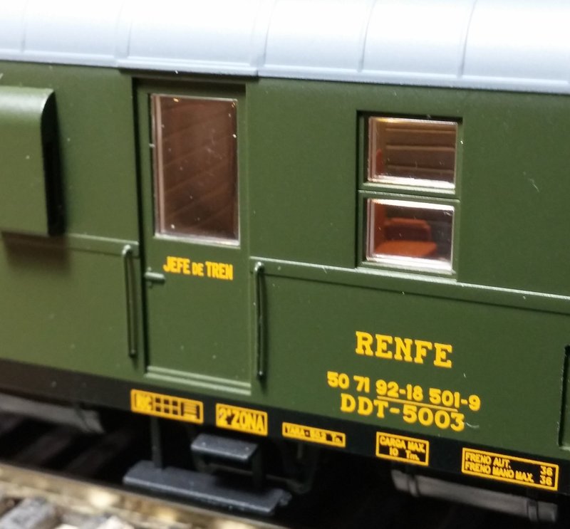

El caso es que después de darle vueltas al tema me decidí a hacerlo porque yo también soy de los que le gusta pensar que dentro "hay algo" y bueno, aquí está el resultado.

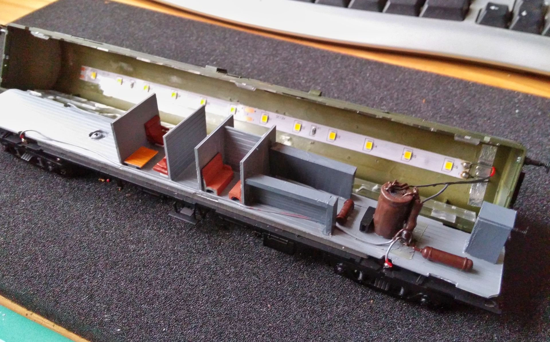

Aparte de meterle iluminación con una tira de leds (es deformación lo de tener todo el parque iluminado...) he intentado seguir el criterio del maestro y mas o menos quedó así.
Mi furgón es un DDT con calderín y para simular la caldera he utilizado el propio condensador que lleva la iluminación para evitar parpadeos. Los cables también se han disimulado por el suelo, entre los tabiques y un poco de pintura gris.

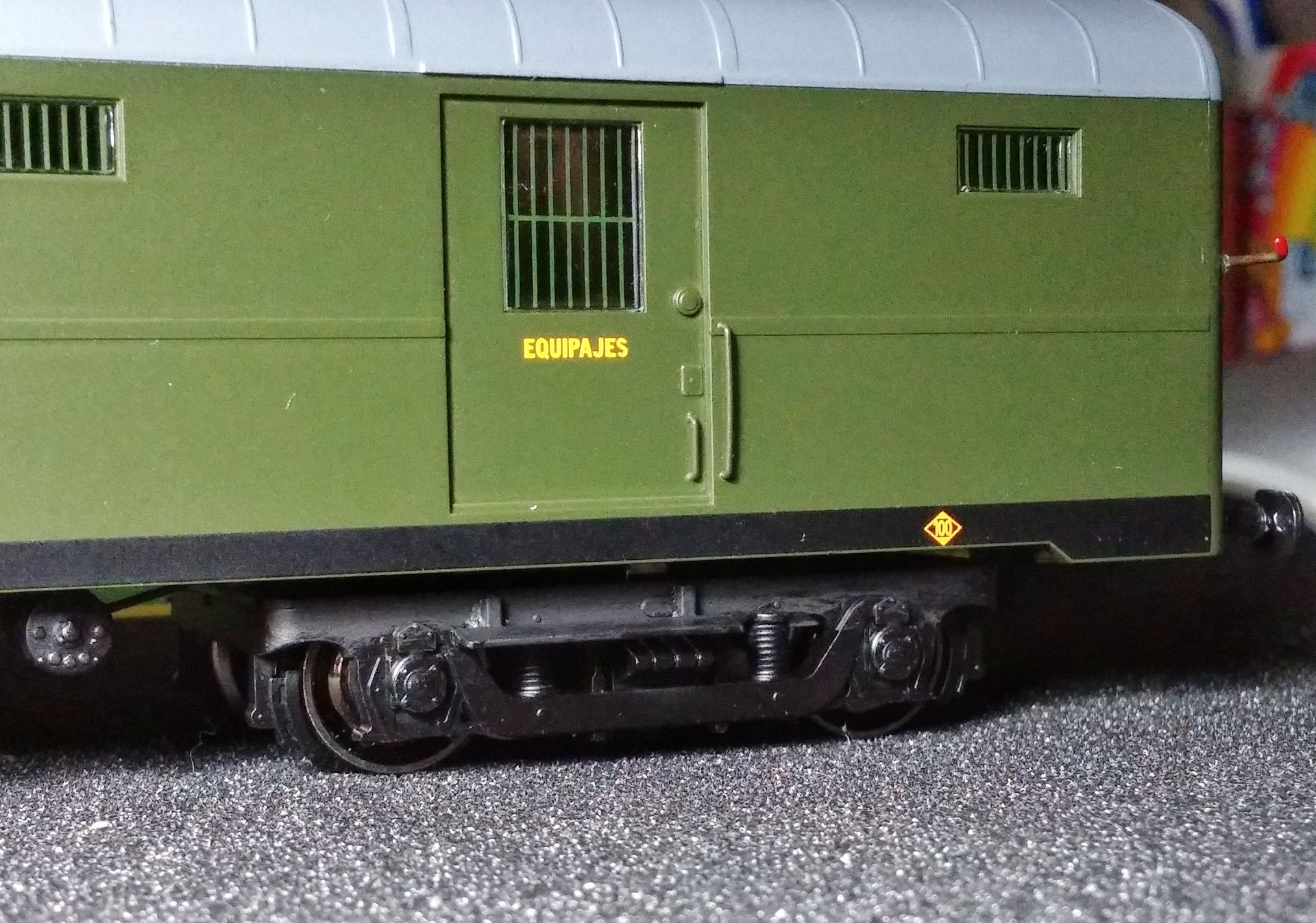

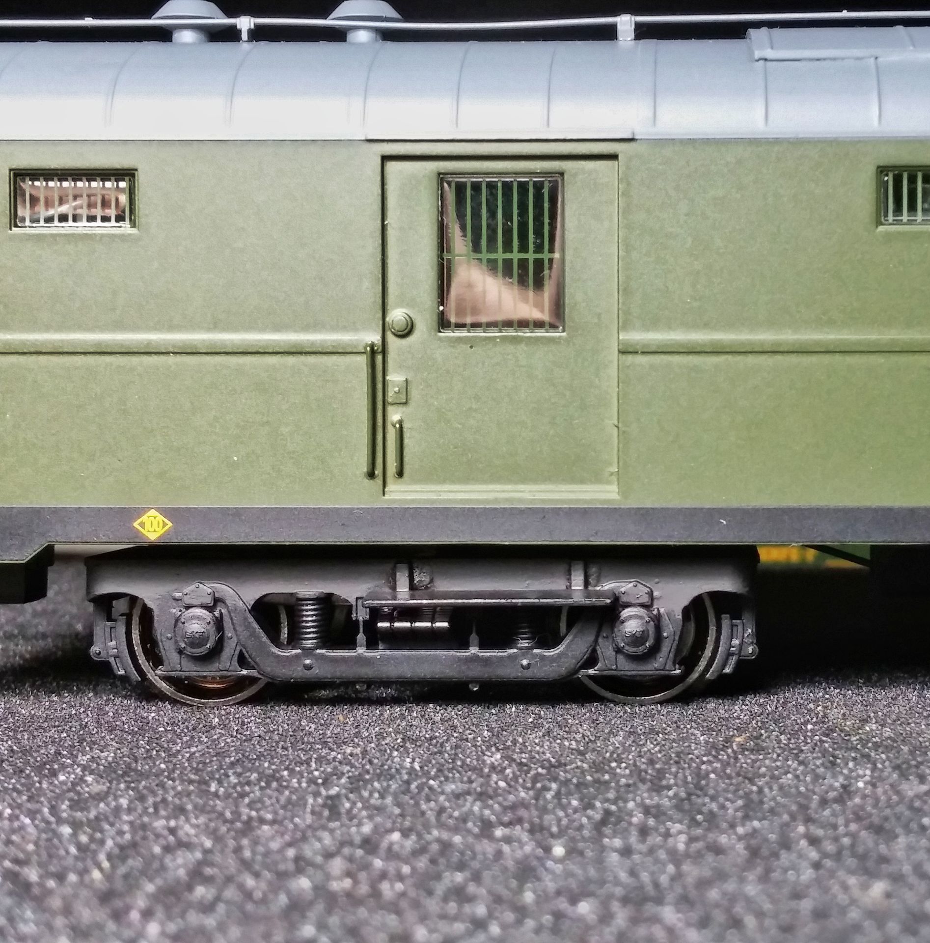

Otro "arreglo" ha sido reducir 1mm la largura de los topes, a base de cortar y hacer un pequeño y delicado taladro en el centro del cuello y introducir el vástago del tope.
Otra pequeña modificación, pero no menos importante para mi, es la colocación de los estribos de las puertas mas exteriores. Después de mirarlo detenidamente, he optado por cortar sus soportes dejando lo justo para pegarlos en el bogie y así acabar con el problema de no ponerlos por tener curvas mas o menos cerradas.
Ya se que en las curvas se movería con el bogie, pero el empaque que le da al vagón para mi es de 10. La operación es sencilla y se prueba antes de pegar definitivamente.
