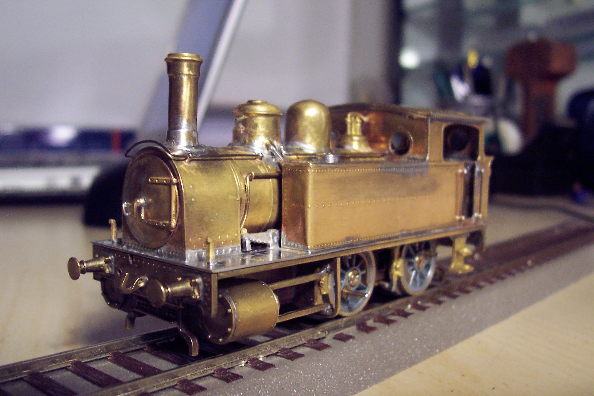

Trasera acabada...

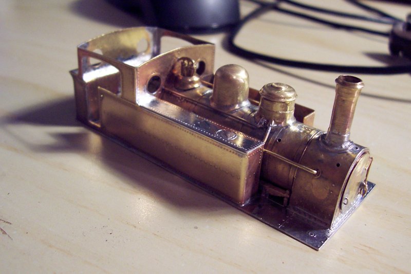

Y primer tanque de agua, ajustamos el plomo limando para que entre a presión, biselamos el contorno a inglete y asi conseguimos que entre bien, preestañamos y con la punta lo más limpio posible, soldamos:
Mensajes: 13047

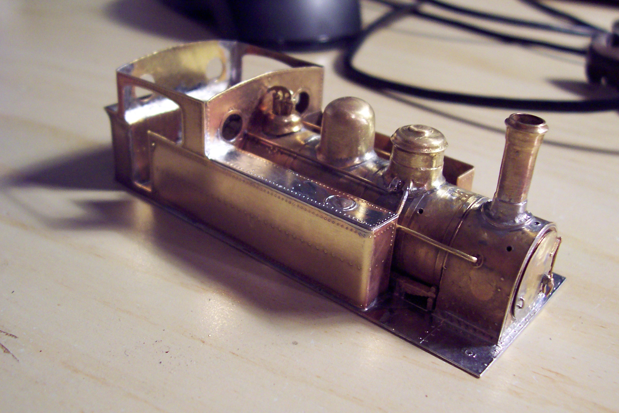

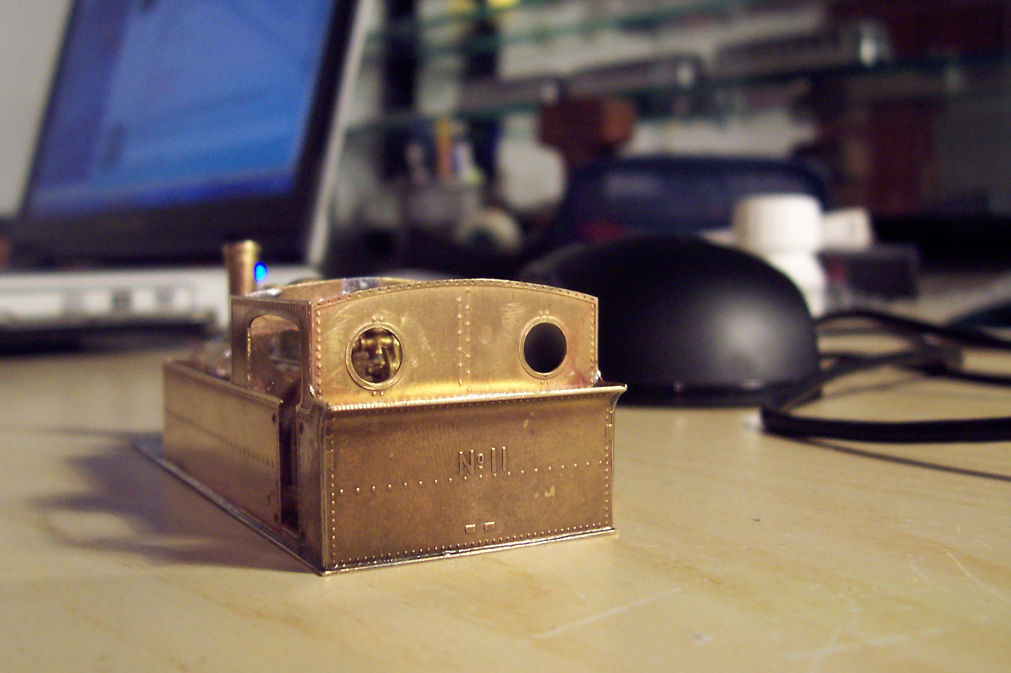

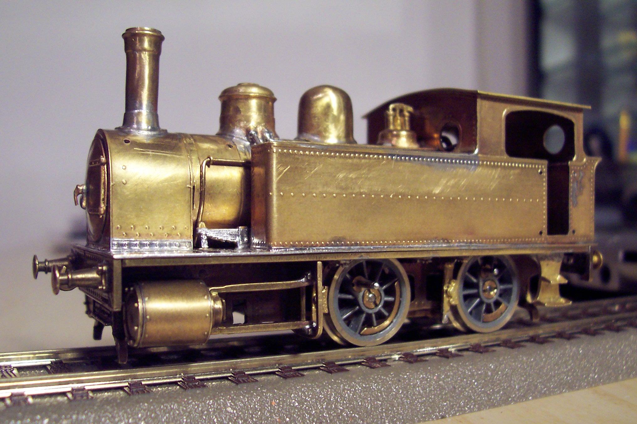

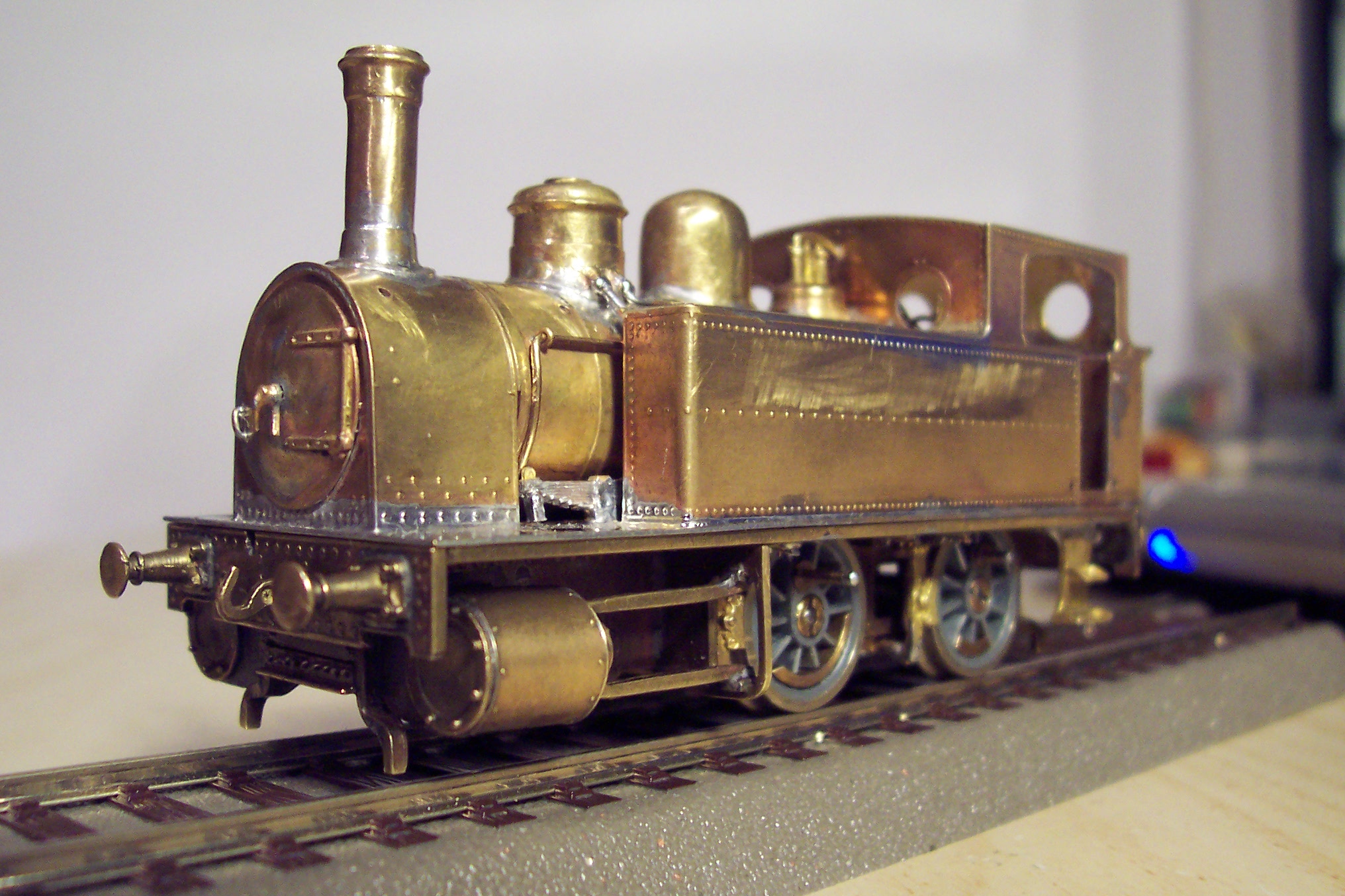

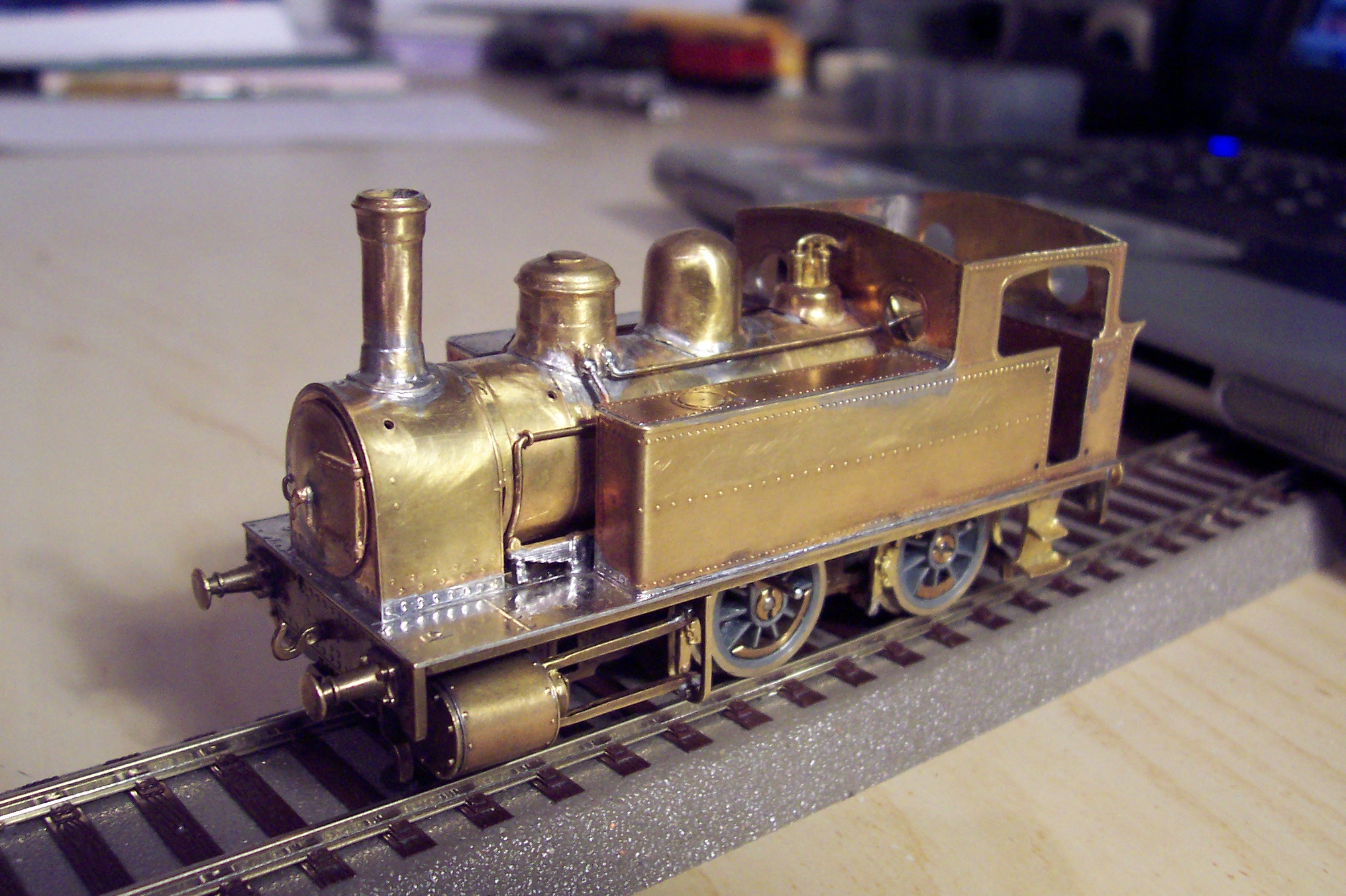

Y el trabajo, va llegando a su final...., soldamos el tanque de agua del otro lado, y ahora nos toca una de las operaciones más delicadas: el techo
Lo primero, es recocerlo al fuego, para que de esta forma, acabe siendo maleable, asi podremos curvarlo. Para ello se calentara hasta que la chapa se quede al rojo, se deja enfriar, y con un tubo cilíndrico, y sobre una superficie uniforme y blanda ( por ejemplo un taco de lija y un folio para evitar arañazos), vamos apretando amasando como si hiciesemos una masa con un rodillo, hasta que poco a poco se curve el techo y lo rematamos con un cilindro del diámetro, esto hay que hacerlo con ESPECIAL CUIDADO para que la curvatura sea uniforme.

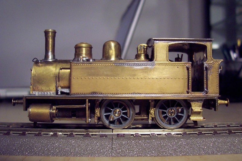

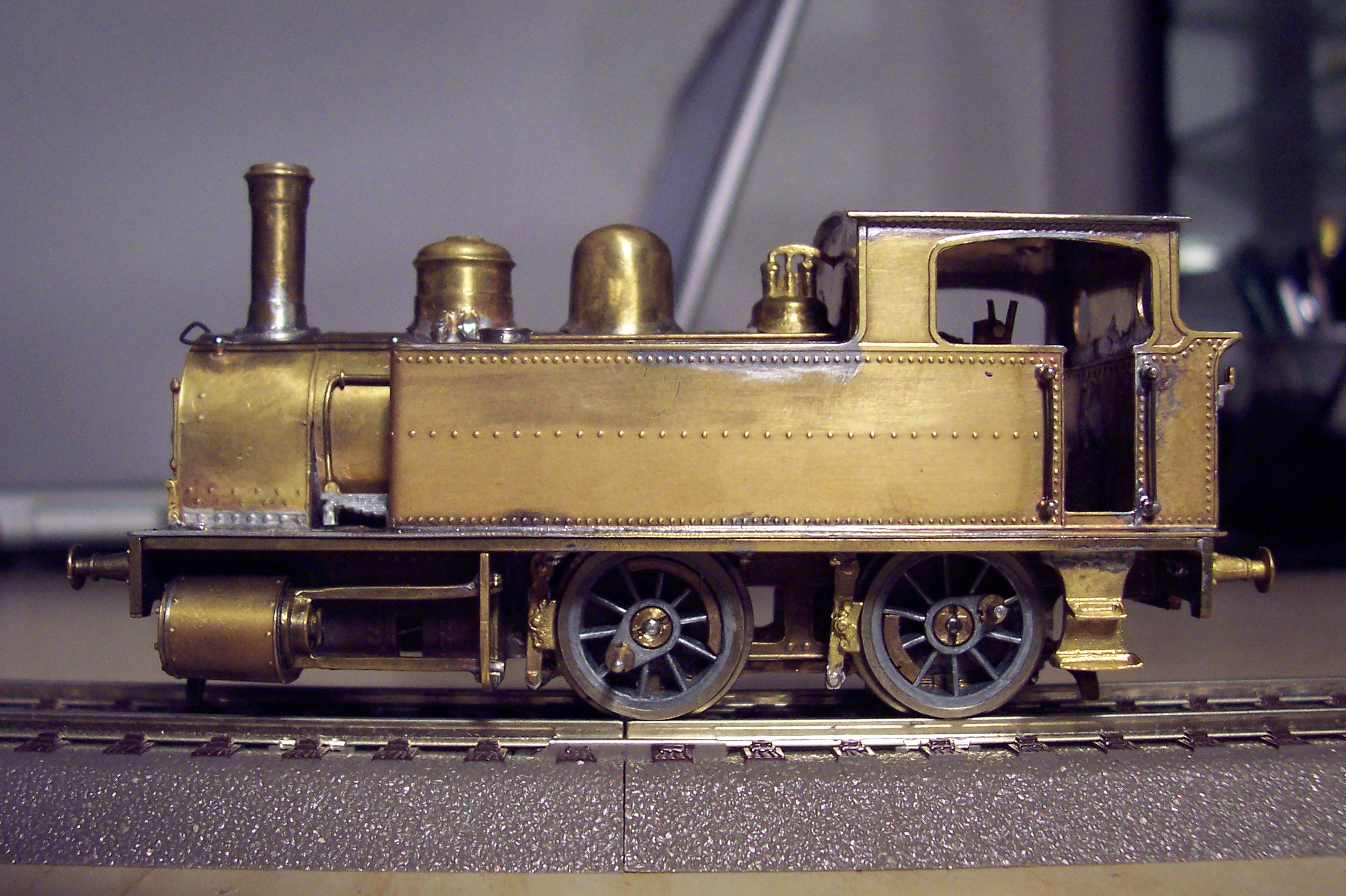

Desmontamos las bielas, para proceder a su estañado químico como se indica en tutoriales...
Vista de la locomotora con el bastidor montado, se han desmontado las bielas del rodaje, para estañarlas quimicamente...
Vista del tanque soldado, y sin las tapas aún...
Locomotora, con el techo presentado sin soldar...

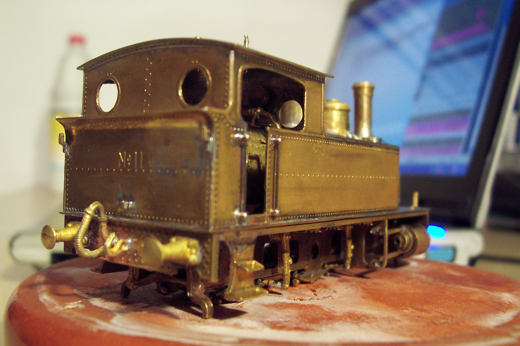

Pasamanos cabina puestos, lo mejor, es ponerlos antes de soldar el techo, para asi, acceder cómodamente con el soldador, posteriormente, soldamos preestañando las paredes de la cabina y el techo por debajo, y con la punta muy limpia, damos calor desde arriba, ponemos también, las tapas de los tanques de agua, finalmente, con el hilo de acero, damos forma al pasamanos delantero, lo colocamos, soldamos y ya tendremos el cuerpo de la locomotora a falta del silbato y la lámpara de la cabina, antes de pintar

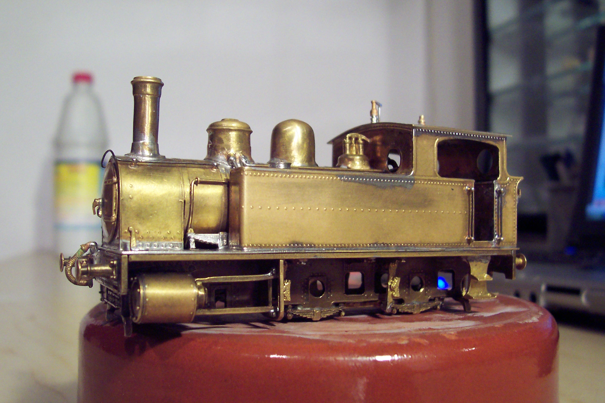

Y como todo montaje, esta es la última vez que me vereis dorada..., ya me han puesto, el silbato, la lámpara de la cabina y las mangueras de freno..., ahora a pavonar, y a pintar!!!!

Dos preguntas:
¿La luz de la cabina es funcional?
¿No pones husillos de tracción (no se si la cantalojas llevaba, supongo que sí)?

Mensajes: 13047
andoba escribió:
Dos preguntas:
Hola, no es funcional, es simplemente ornamental, a la canta, seguramente solo le ponga husillo delante, ya que estorbaria con los enganches estándar NEM, eso si, será funcional, seguramente uno de los sobrantes de la 7400
