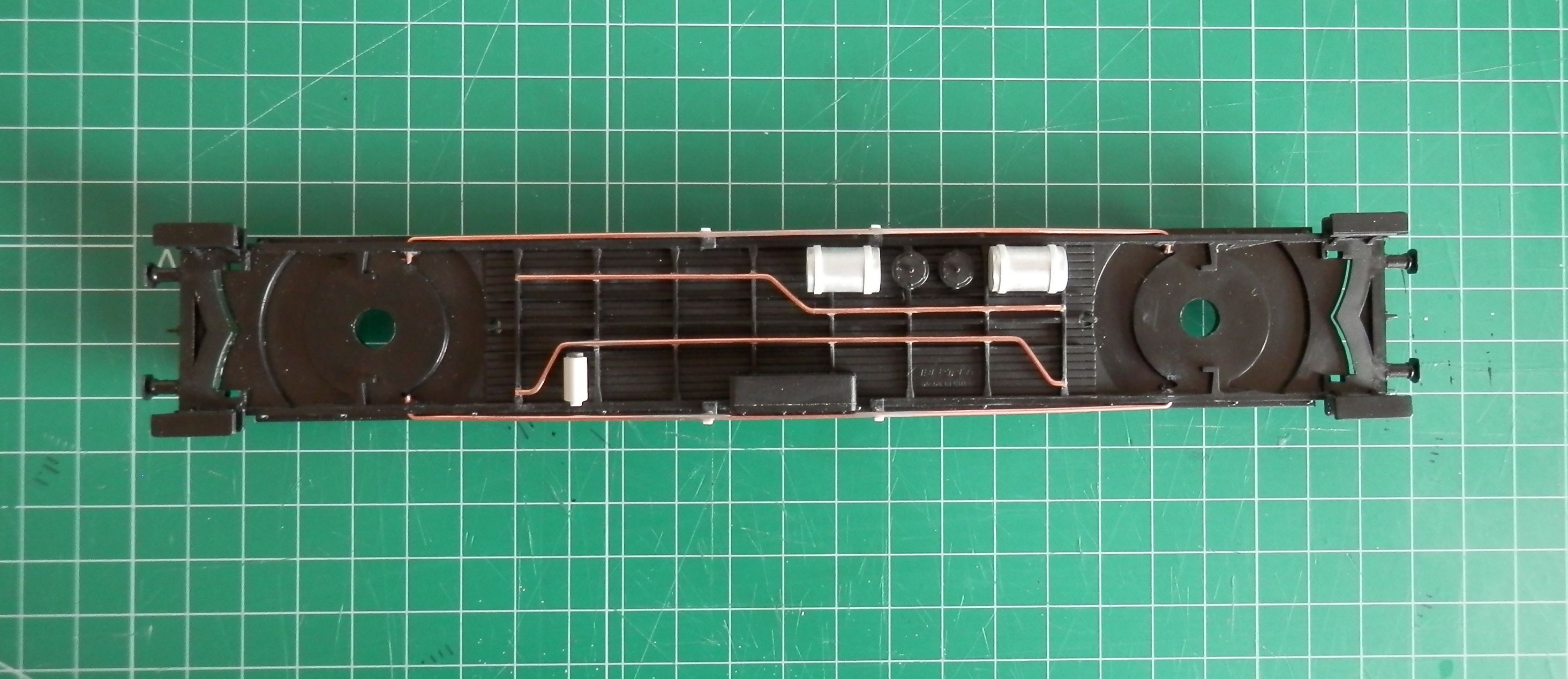

El chasis con todos sus elementos colocados queda así.

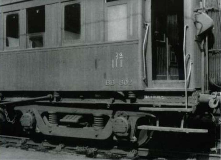

Según la foto del coche, lleva bogies del tipo de los Costas.
Ante la imposibilidad de adquirir un juego a un precio módico o por lo menos razonable he optado por ponerle los que lleva el propio coche a escala.
El motivo que me ha llevado a ello es que éstos coches en sus buenos tiempos llevaron ese tipo de bogie.
Adjunto una foto donde se vé que es un coche de la serie 800, concretamente el BB 802 con el tipo de bogie que le voy a poner.
El autor de la foto no se quien es, pues la he encontrado en internet, si fuera de alguien que se pudiera ofender por mostrarla aquí no tengo ningún problema en retirarla.
BB-802 Detalle.JPG (40.45 KiB) Visto 12604 veces

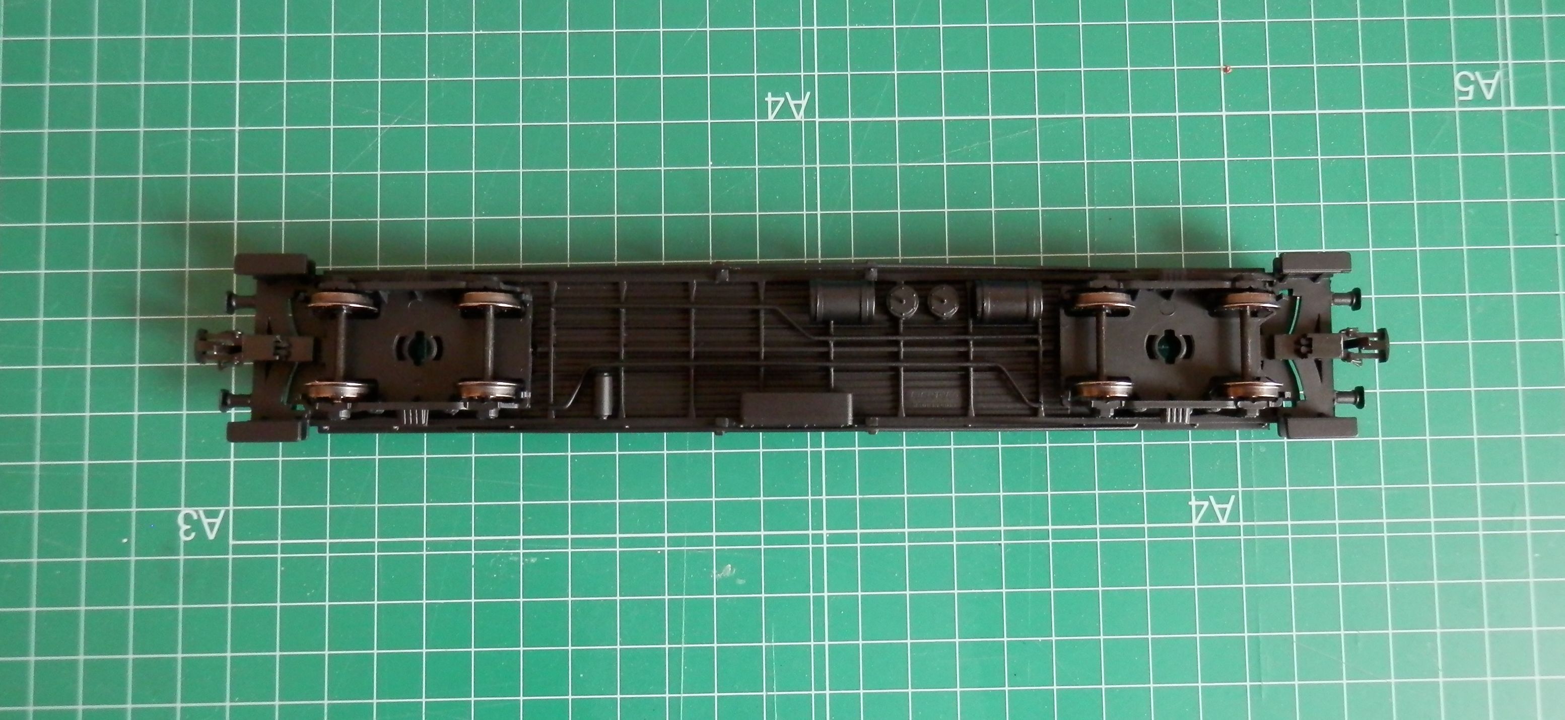

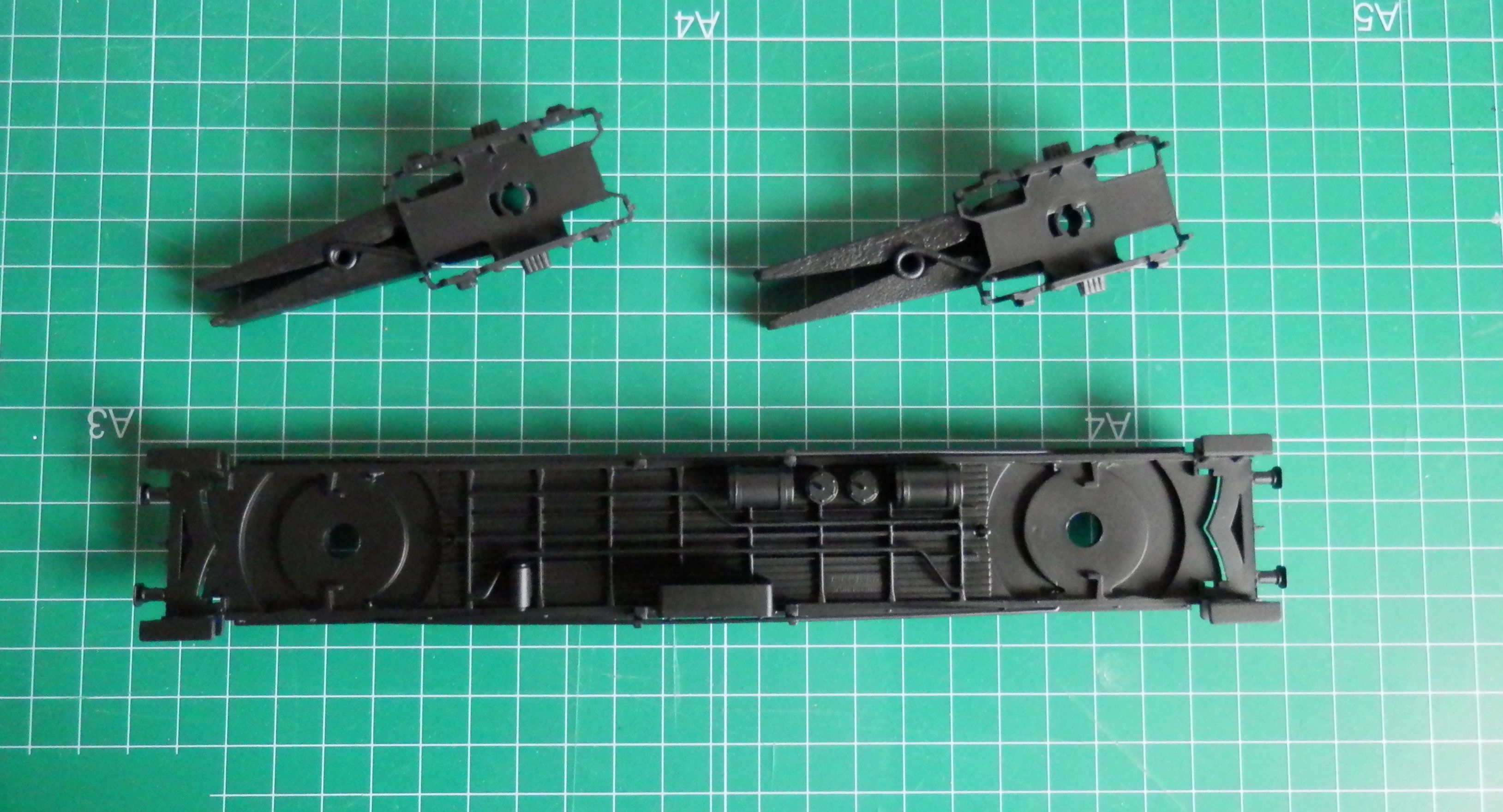

Ya por último montamos todas las piezas que componen el chasis. Las ruedas, cinemáticas, muelles y enganches.
Dándolo por terminado.
Con ésto ya tenemos el techo y el chasis. Sólo queda la caja.

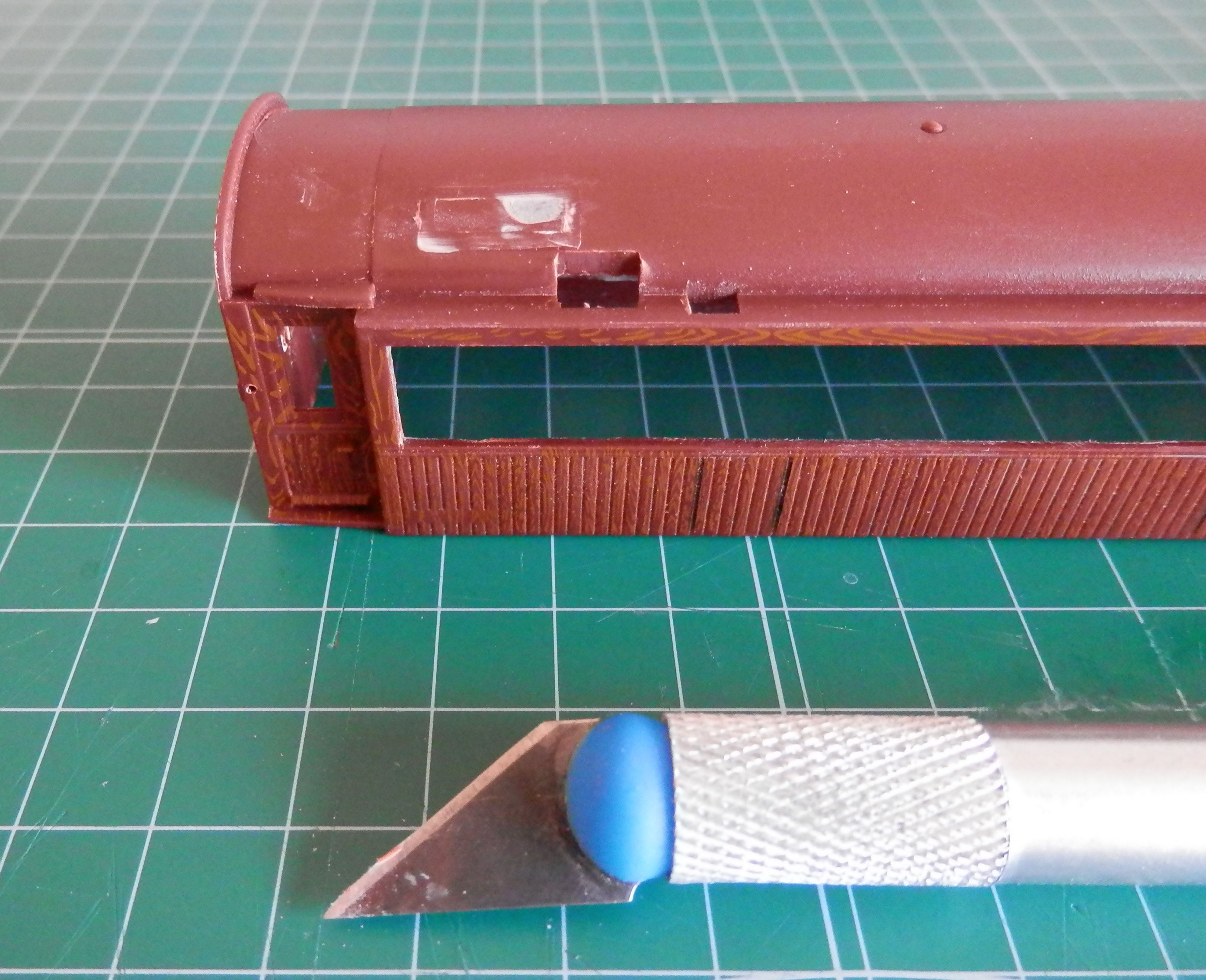

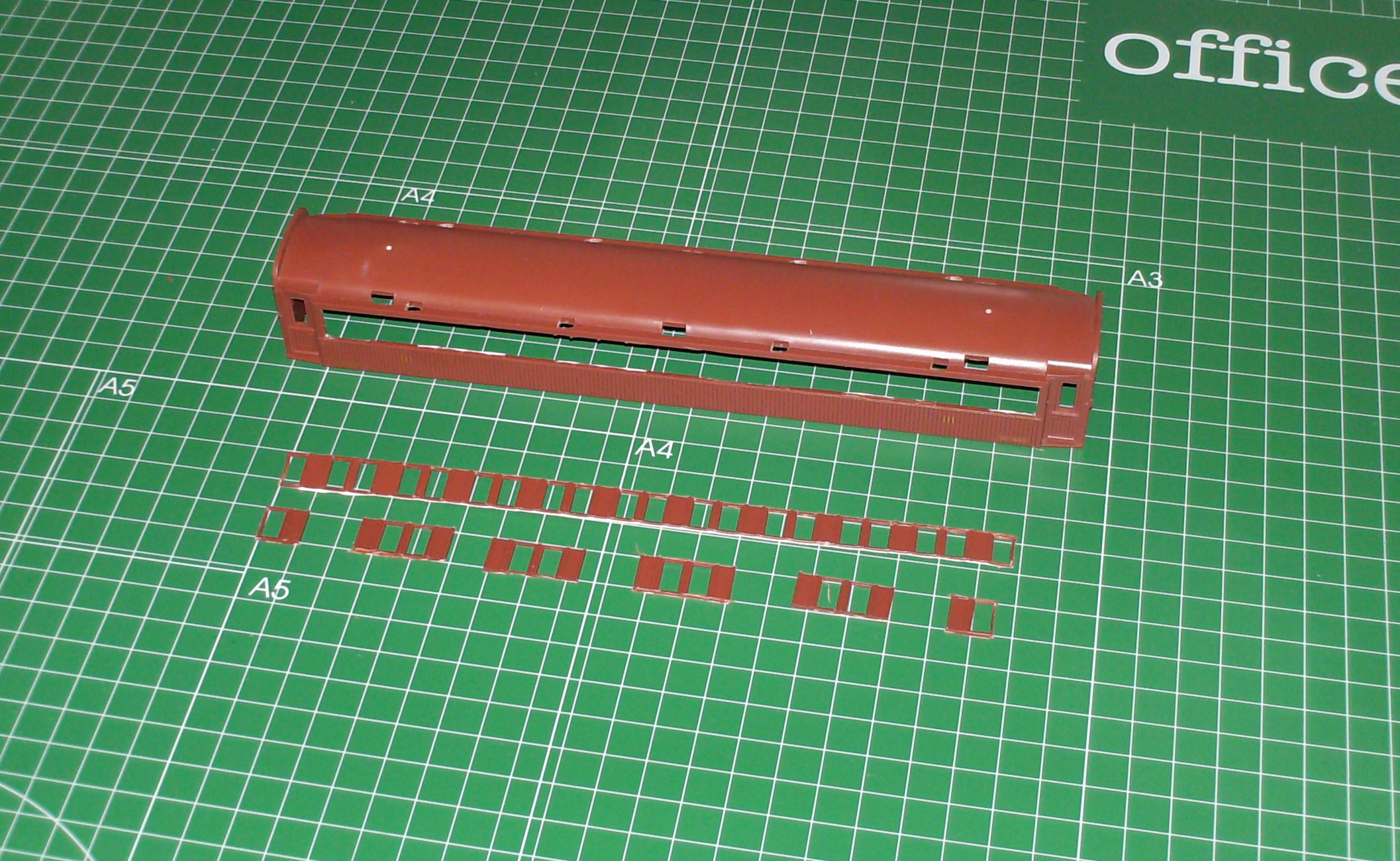

Cojo la caja del coche y con un cutter bien afilado separo las ventanas de ambos lados.

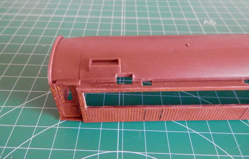

Como la caja que al final he utilizado para esta transformación es una de las del coleccionable que venían con la simulación de las vetas de la madera, hay que recortarle el saliente donde encajaba en el depósito del agua.

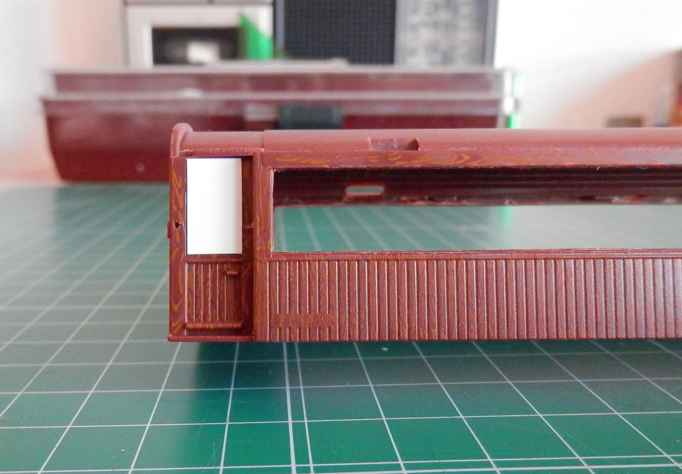

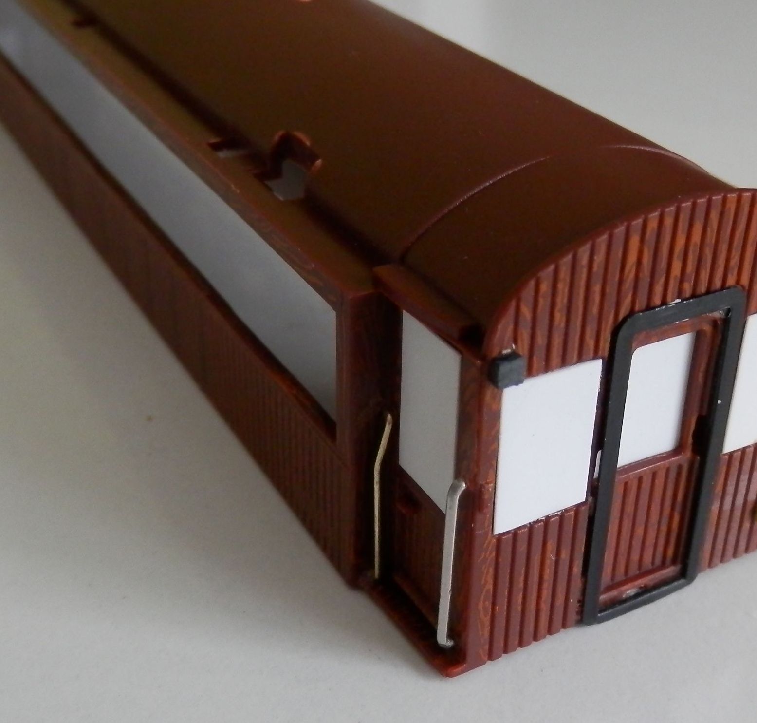

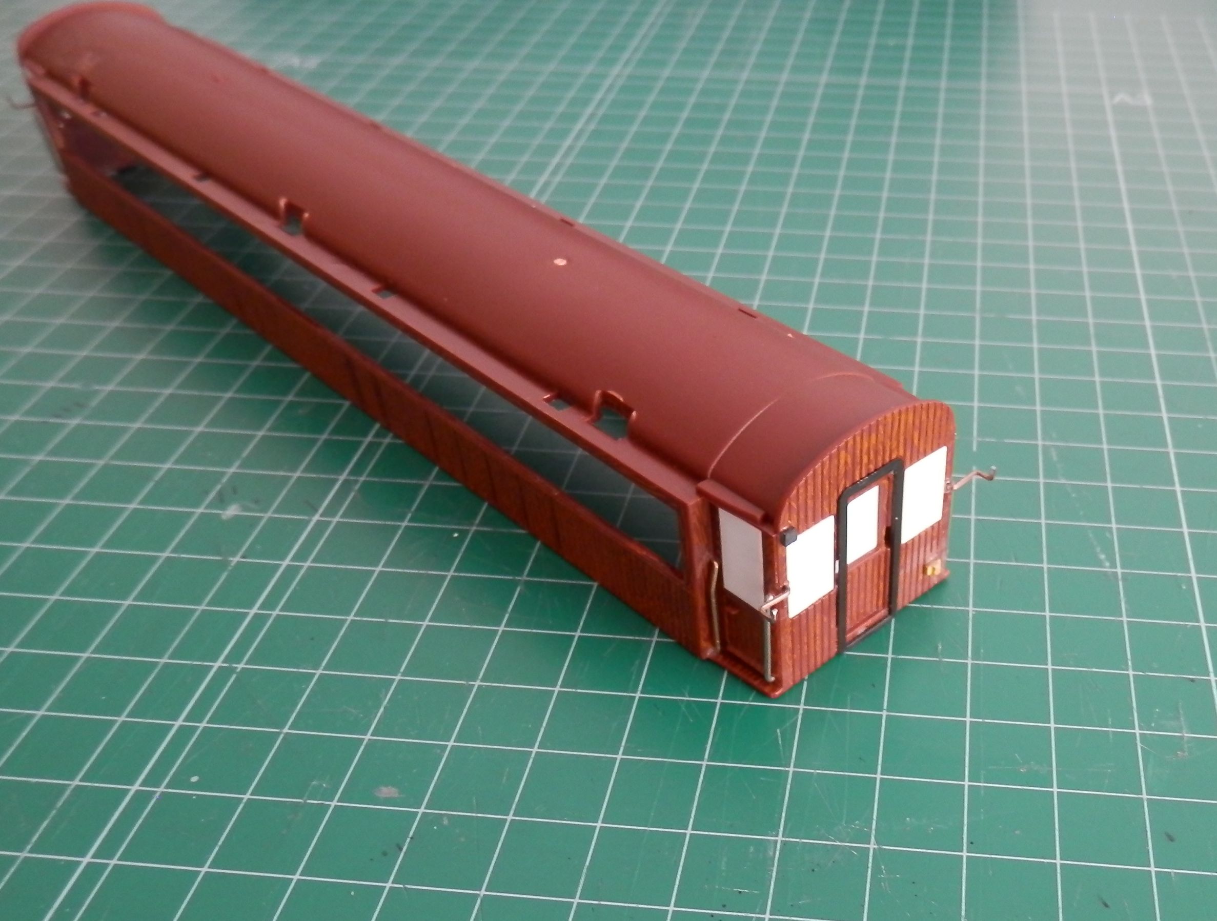

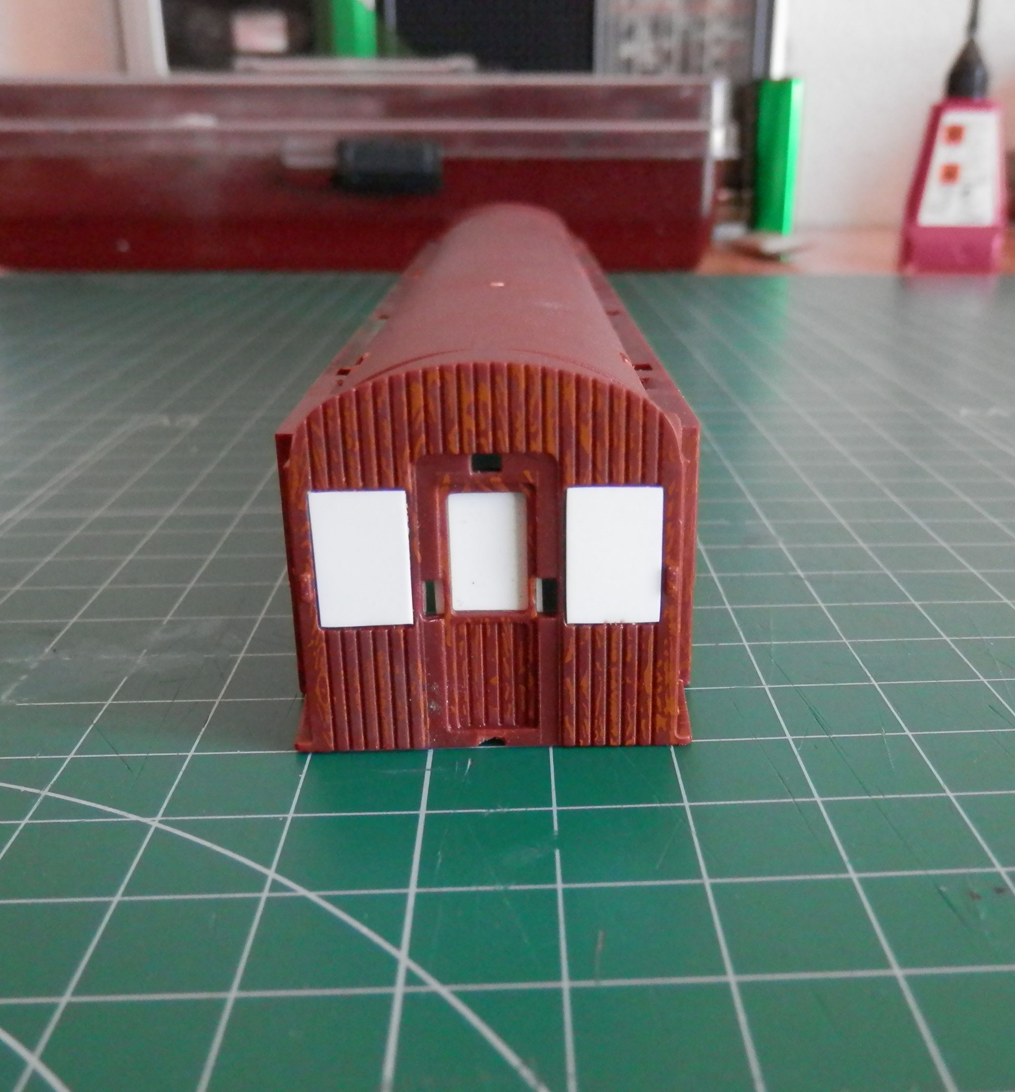

Con plancha Evergreen Ref: 9010 preparo unos rectángulos de las mismas dimensiones que las ventanas de los testeros y los pego con un poquito de Cianocrilato.
Recomiendo NO usar pegamento para plásticos, por que es tan fina la plancha de Evergreen de ésta referencia, que se defoma por la acción del pegamento.
En la ventana central pego el rectángulo desde dentro de la caja del coche.
Mensajes: 1376
Registrado: 04 Jul 2009 17:14

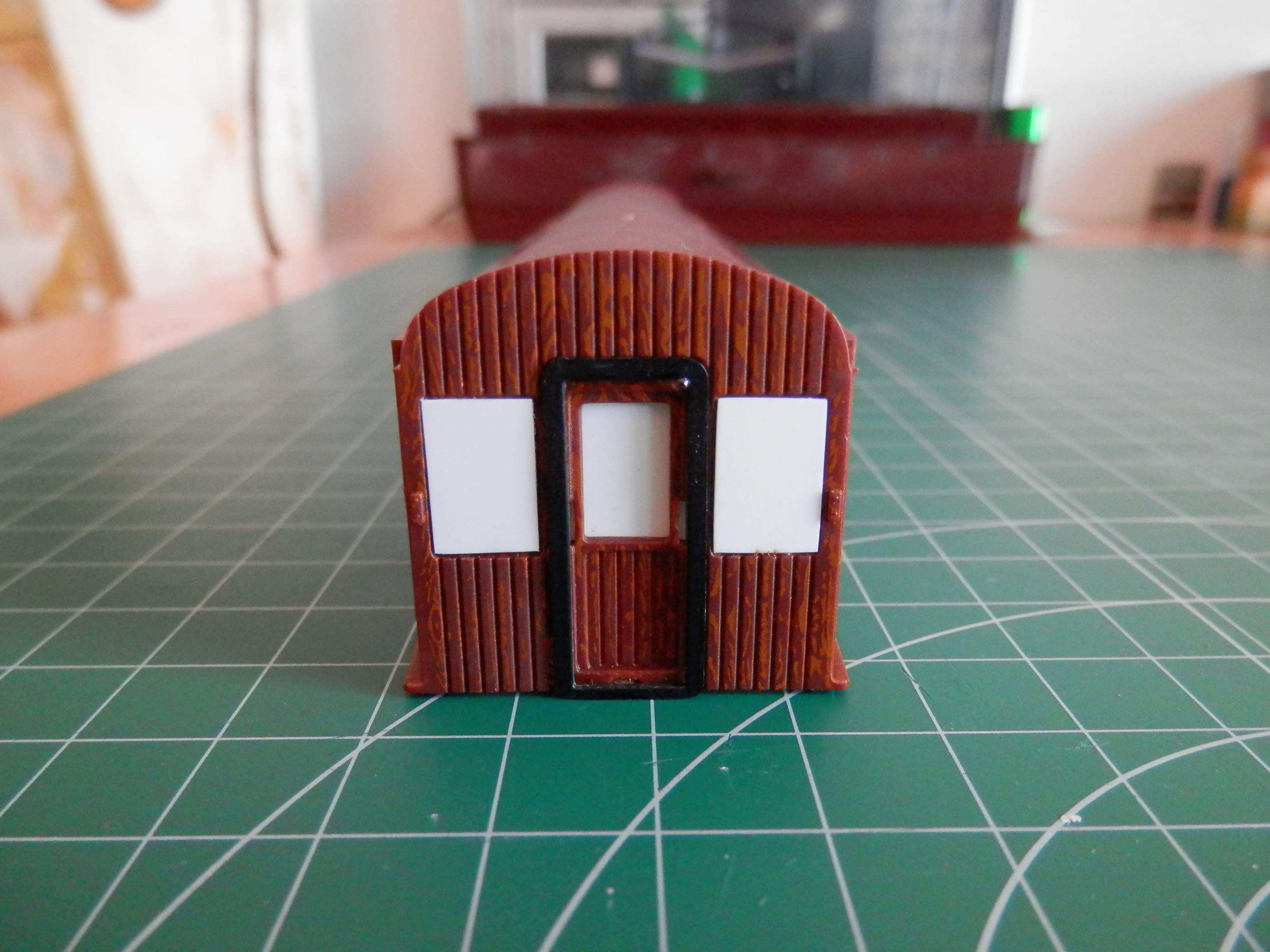

Ahora le toca el turno a las ventanas de las puertas laterales. Hacemos lo mismo.

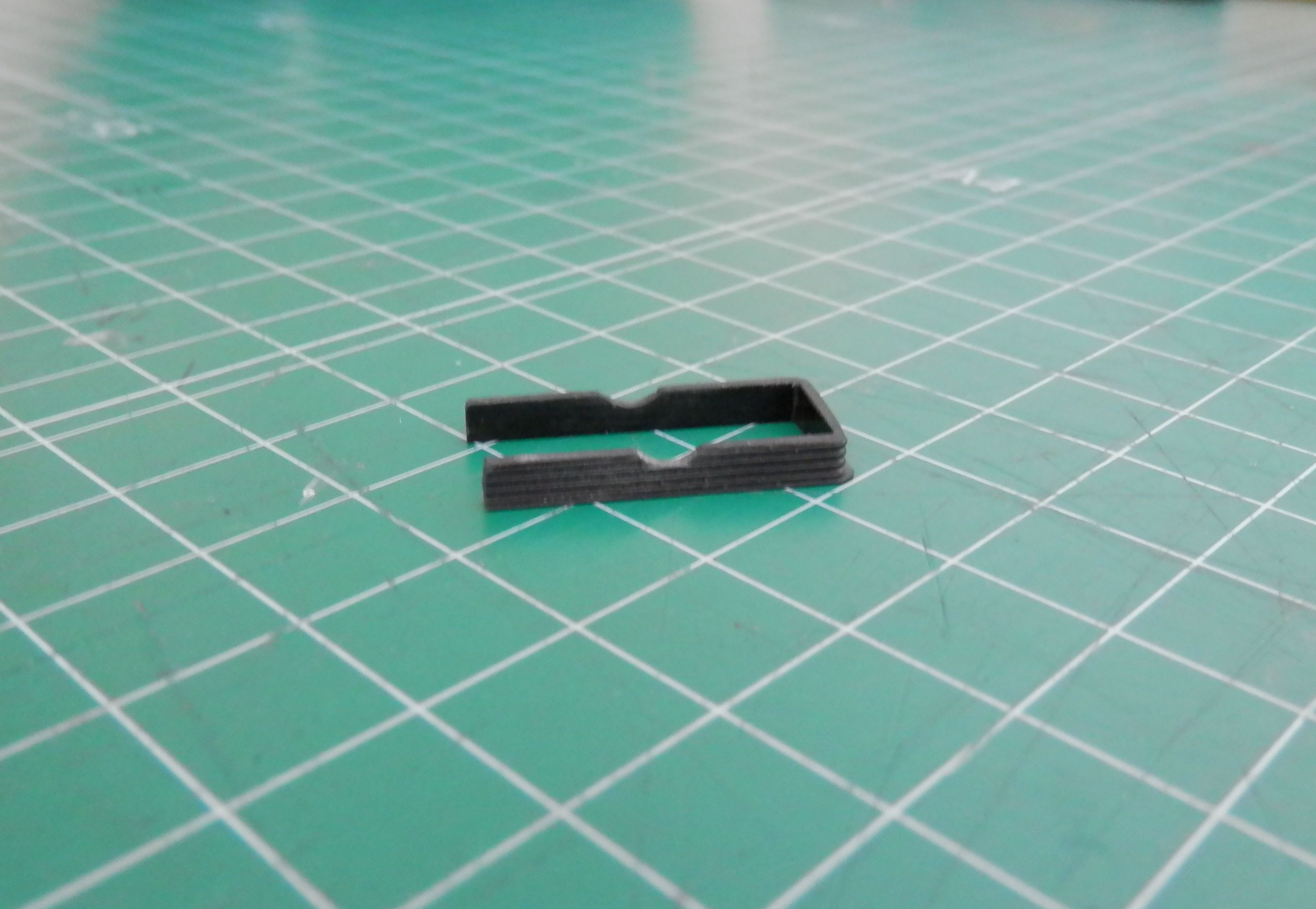

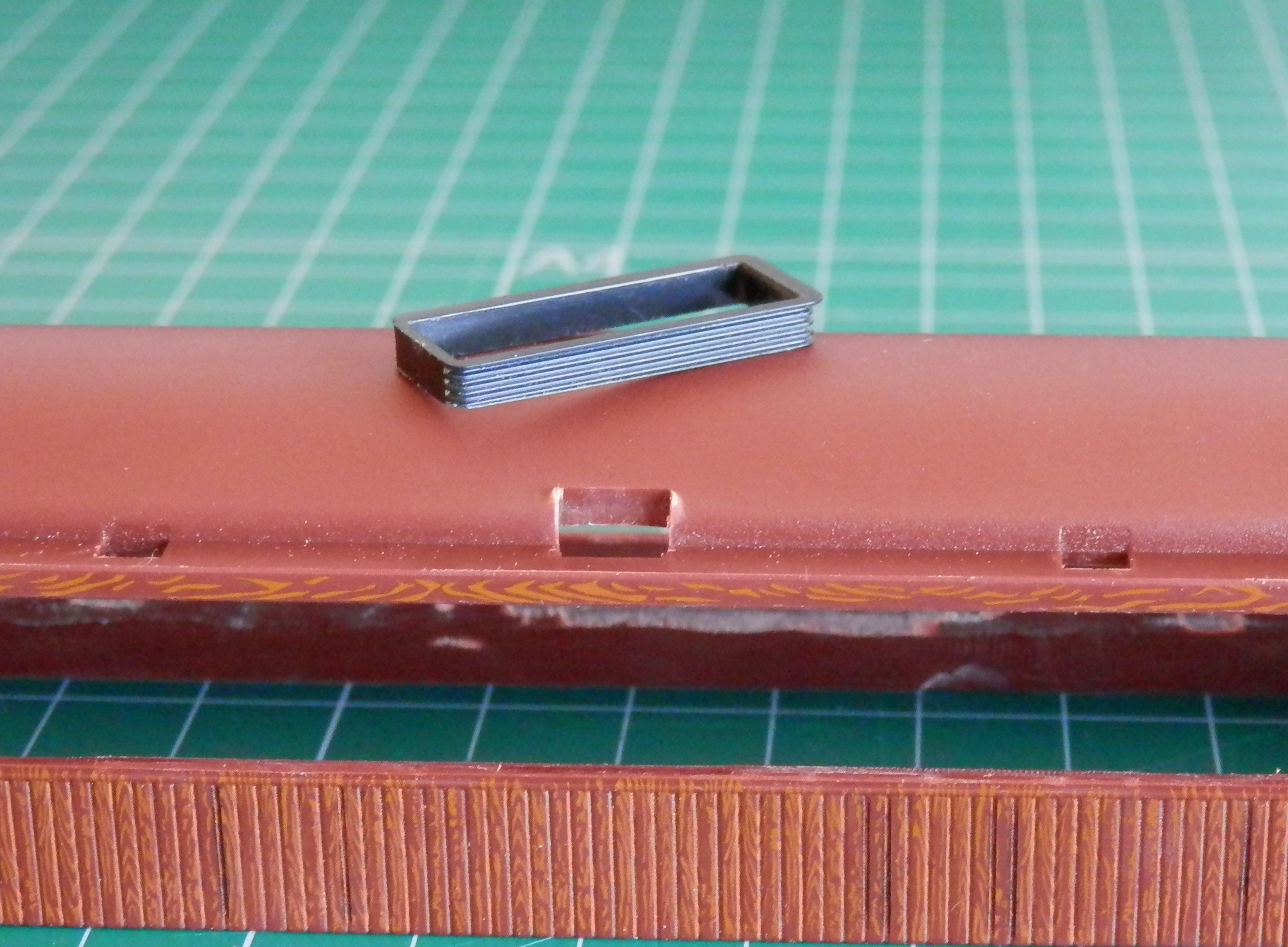

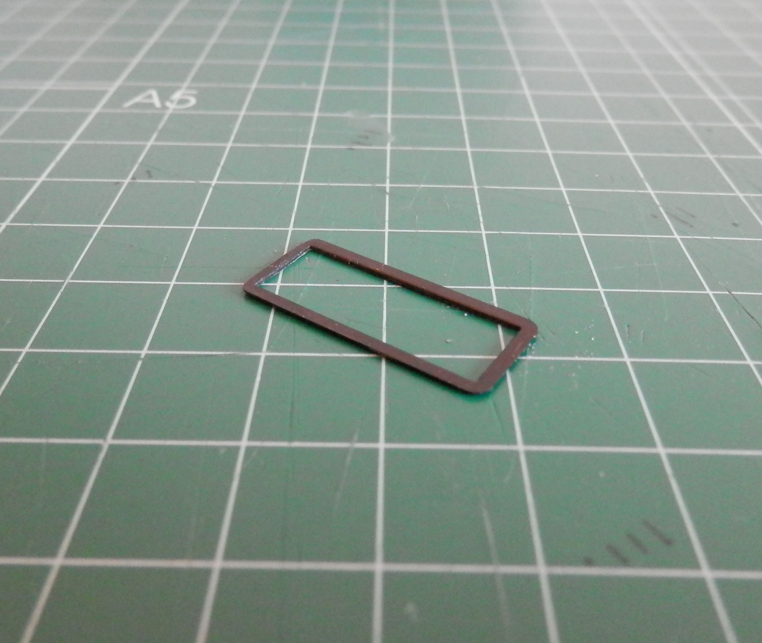

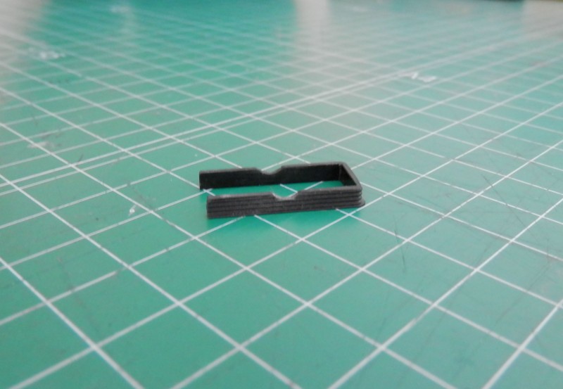

Cojo 2 fuelles de intercomunicación sobrantes de éstos mismos coches del coleccionable y los rebano quedándome sólo con el cerquillo, el cual lo limo y lo lijo dejándolo fino como una hoja de papel.

Y los pego en sus testeros correspondientes

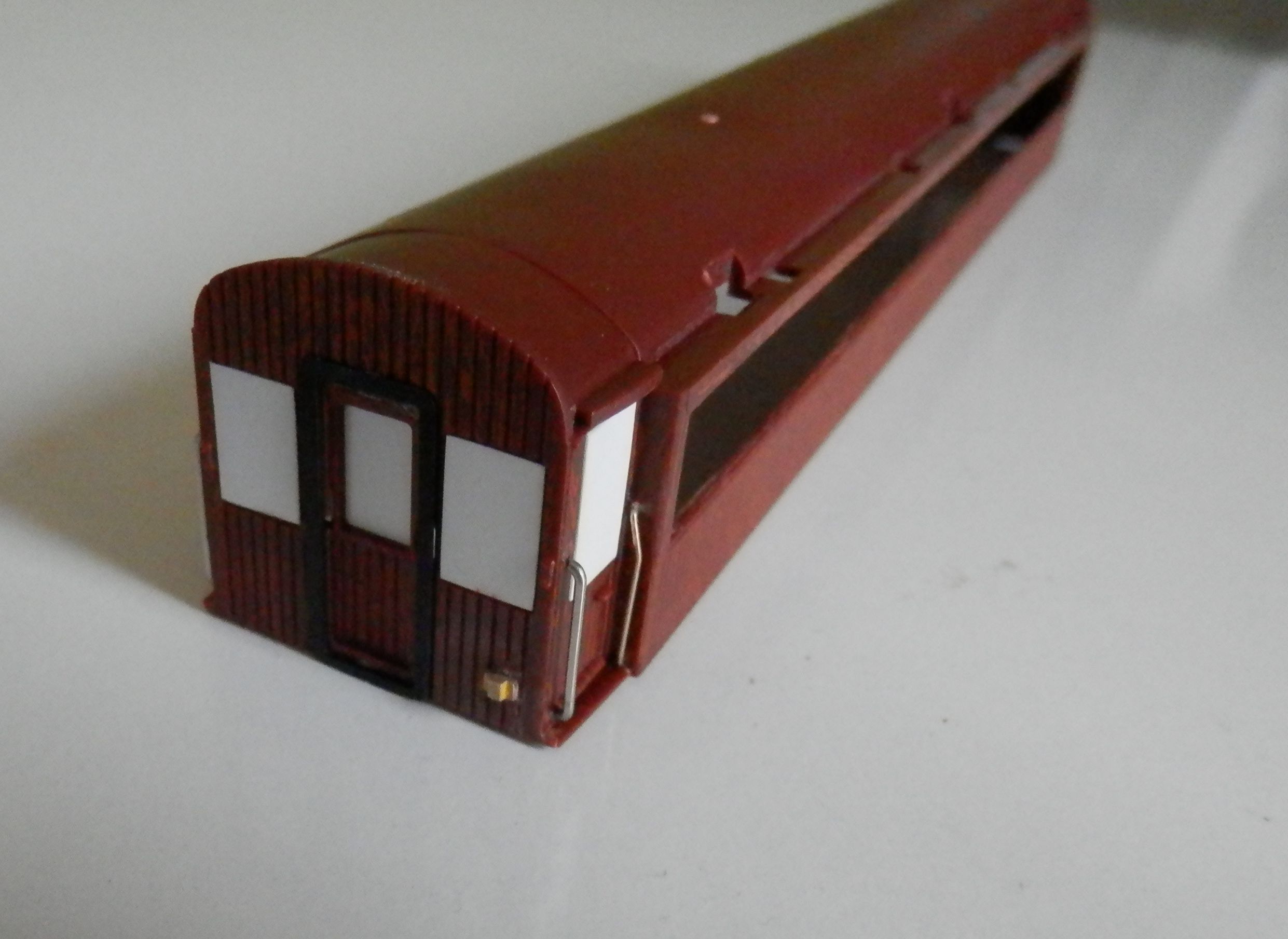

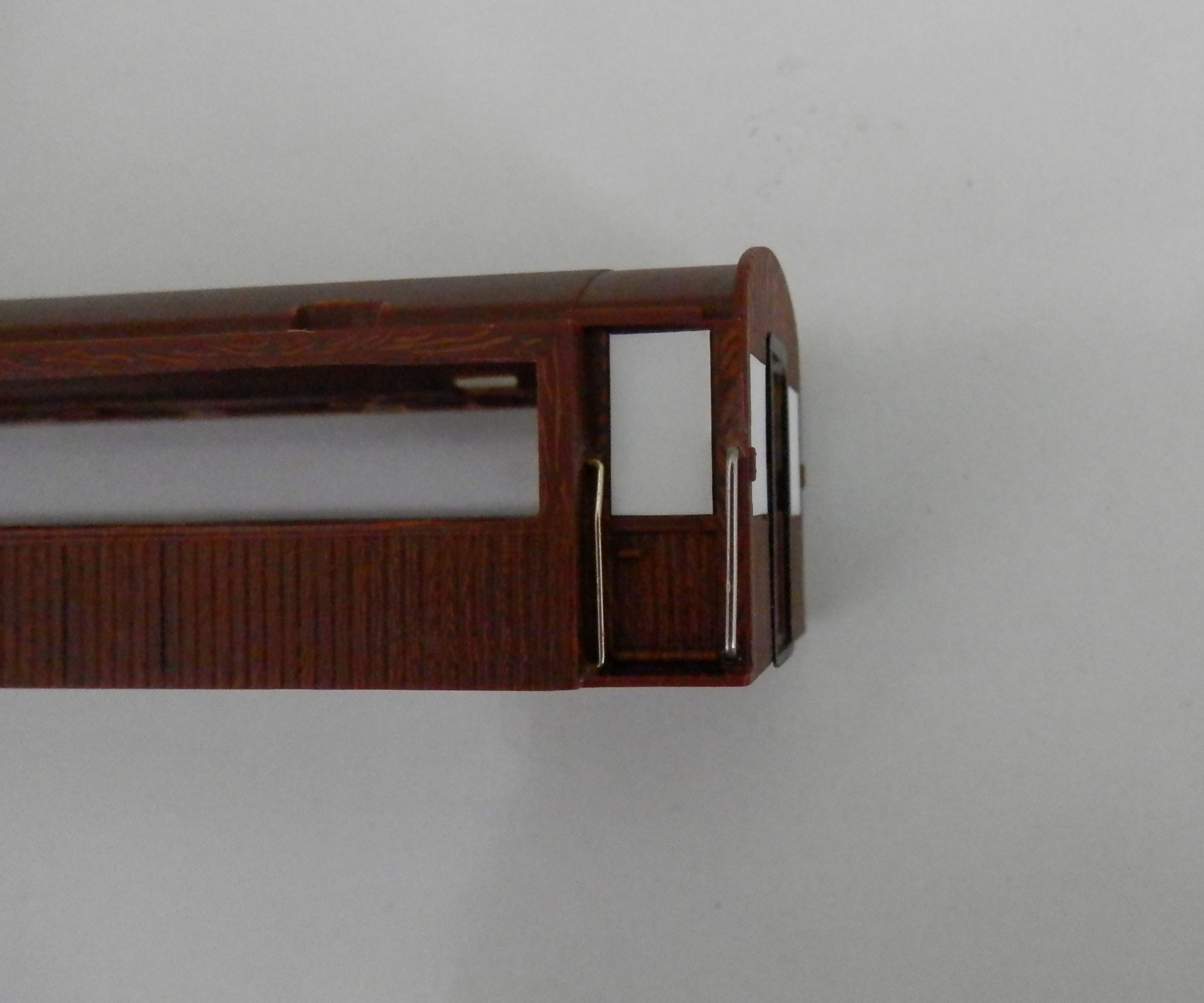

Pongo de nuevo los pasamanos de latón que llevaba el coche. (Los que tienen la doblez).
Calentando una aguja con un encendedor hago dos perforaciones para poder anclar el otro pasamanos del otro lado.
Éstos los obtendré de doblar con unos alicates finos sin estrías unos alfileres de costura.

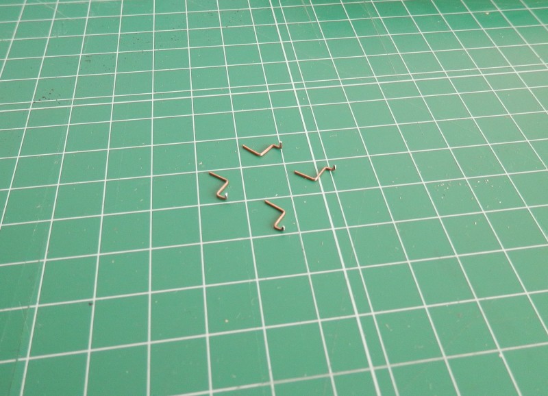

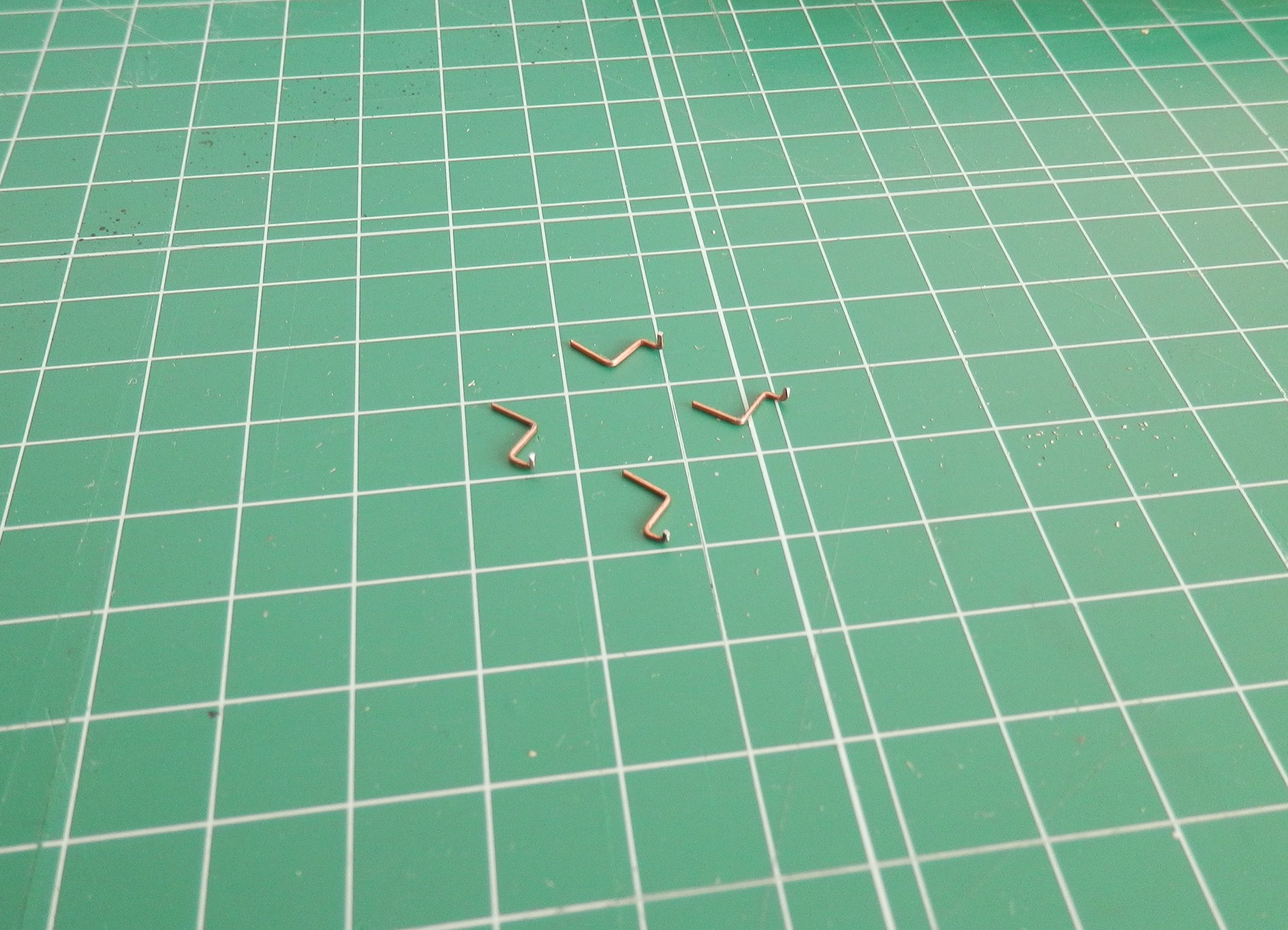

Con 4 grapas de las de material de oficina y con ayuda de un alicate fino sin estrías preparo los portaseñales que lleva el coche.

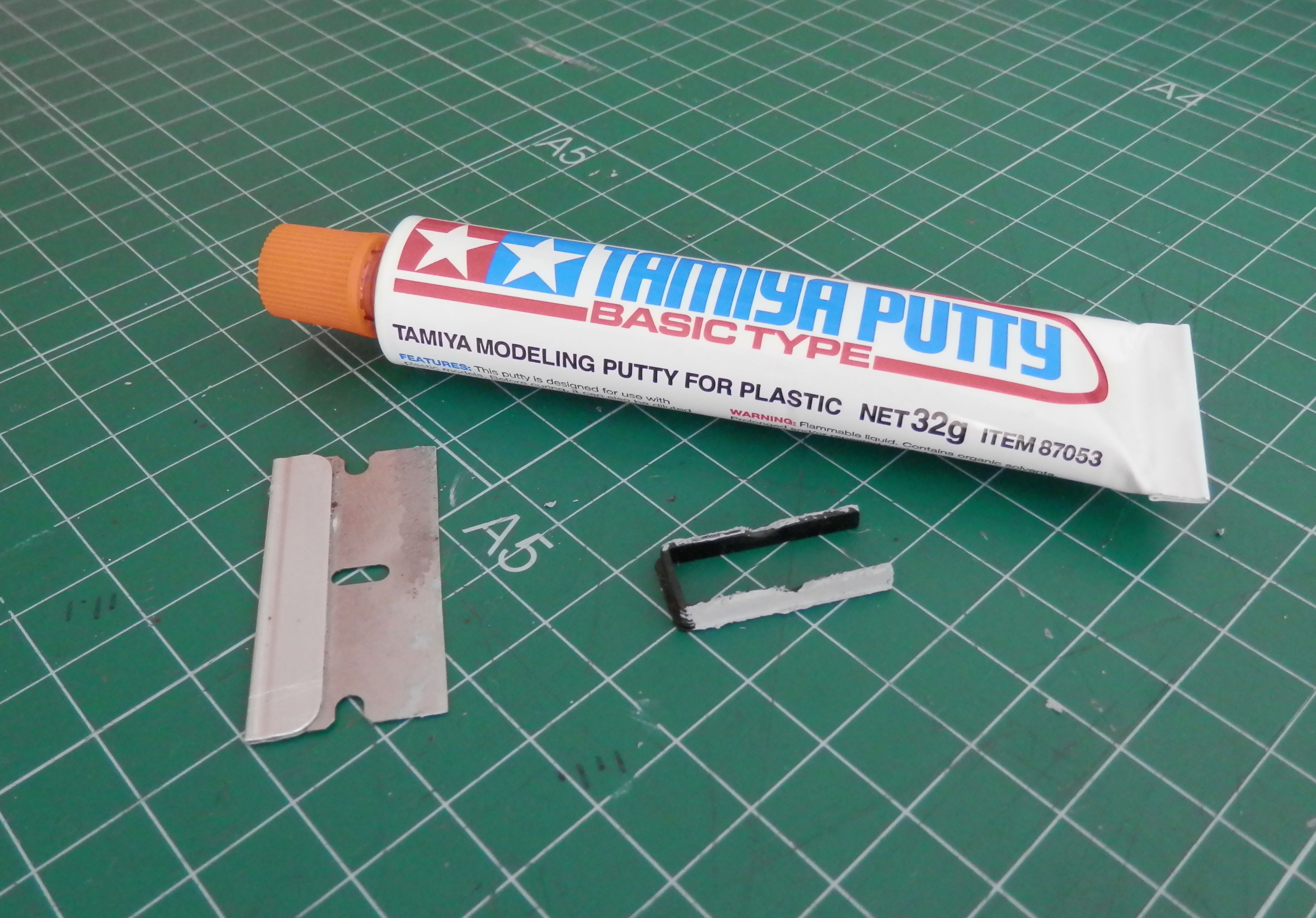

Ahora aplico masilla con ayuda de una cuchilla. Lo que pretendo es eliminar las estrias del fuelle dejándolo liso.
