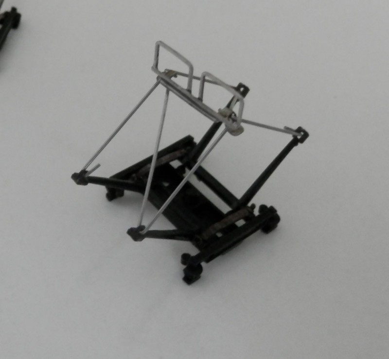

Ahora usaré las 2 patillas de otro led más, y sueldo con estaño 2 de las piezas en forma de U invertida del paso anterior en el digamos el travesaño (patilla de éste último led).
Una vez confeccionados los 2 frotadores los pego con Cianocrilato en el travesaño que dejamos preparado con anterioridad del pantógrafo.
El resultado final queda así.

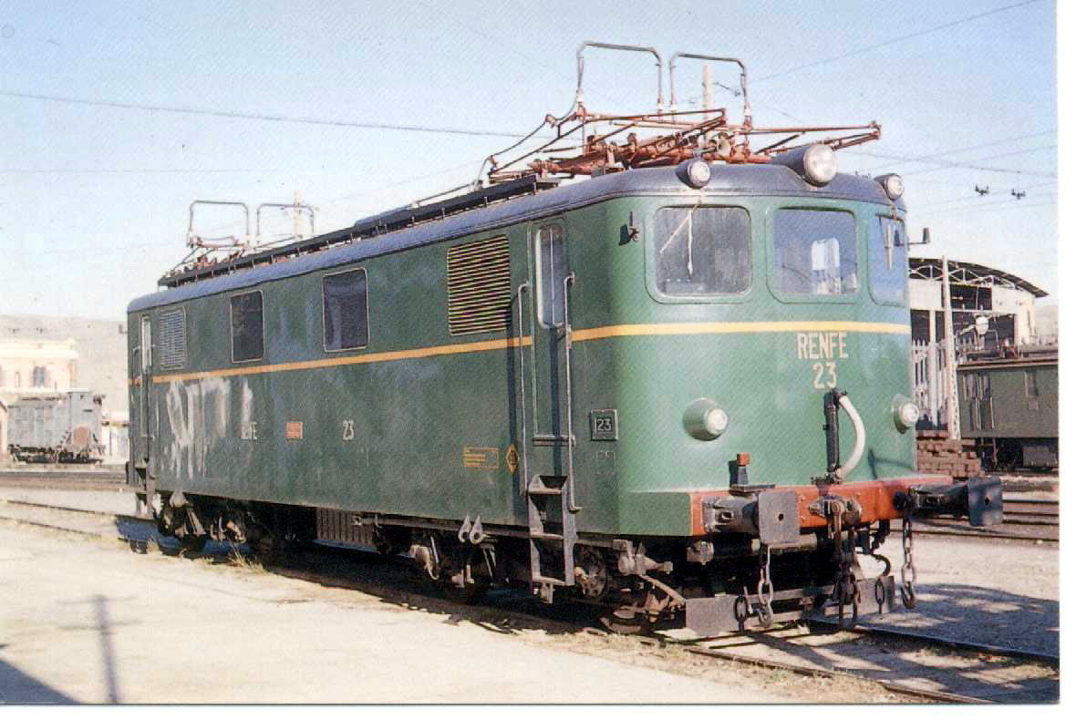

La 23 en todo su esplendor, con un tono de verde que la hace mucho más vistosa que el desvaido de la pobre 22...

Que buena foto Susob, poco a poco se va complementando el dosier fotográfico de estas desconocidas. Muchas gracias por ponerla.

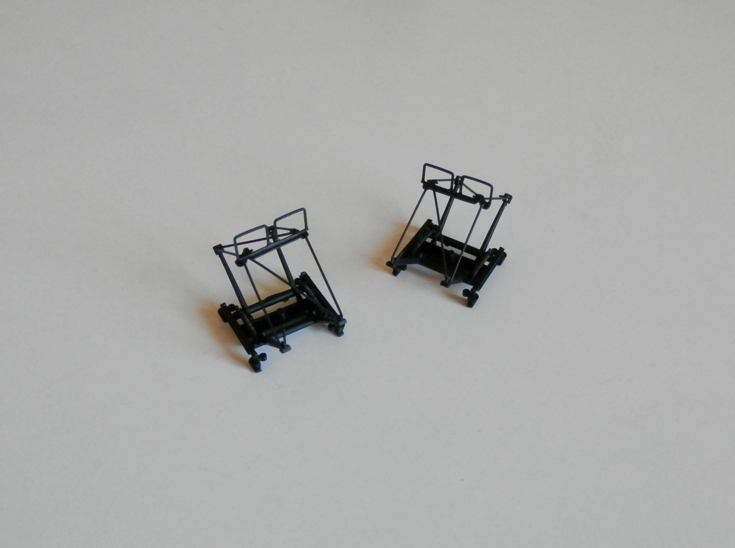

Ahora les aplico una capa de pintura-imprimación color negro "Chaos Black" en Spray de la marca Citadel con el objeto de que al aplicar las capas de pintura definitivas en color rojo no se desprenda la pintura.

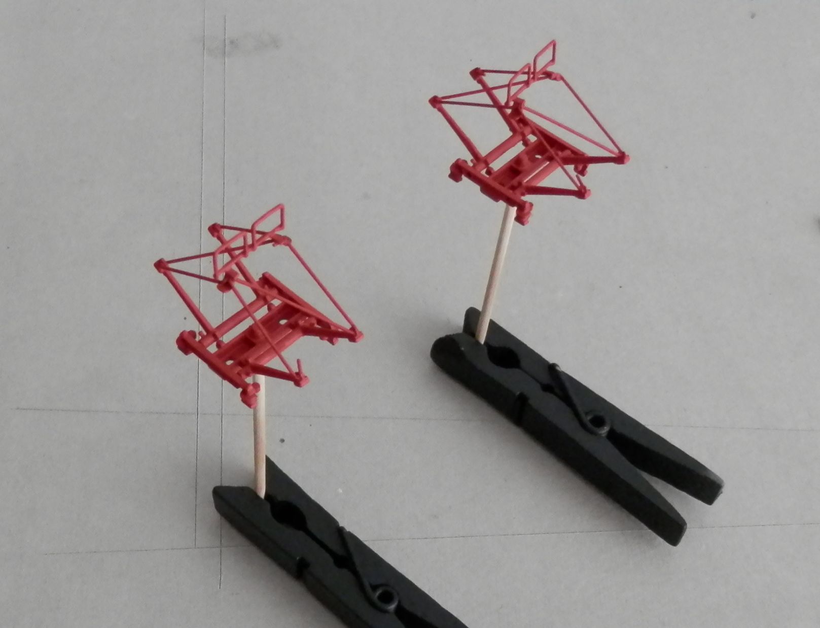

El proyecto aunque no escriba nada sigue adelante, comentar que los pantógrafos ya los tenía pintados en su color rojo listos para hacer una foto y colgarla en este hilo pero digamos que no pasaron el control de calidad en lo que al acabado se refiere y los metí en sosa caustica para empezar con la pintura roja de nuevo, y ahí estoy, hay que aplicarle 3 capas finas para un correcto acabado y solo llevo una. En fin, tiempo al tiempo. Hay que tener un poco de paciencia.
Mensajes: 1376
Registrado: 04 Jul 2009 17:14

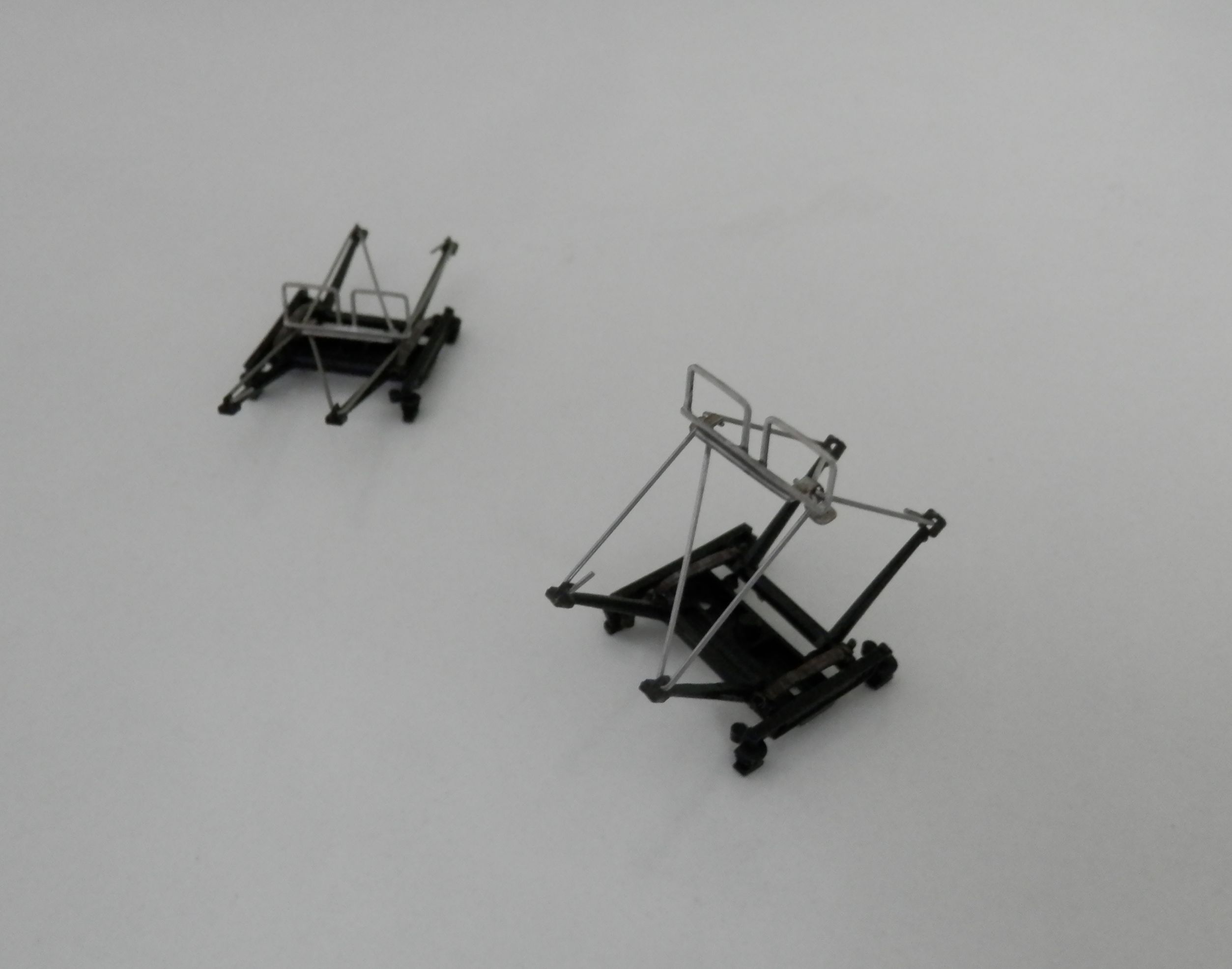

Con pintura de color rojo mate (Humbrol nº 60) pinto los pantógrafos. Como la pintura la aplico a pincel le doy 3 finas capas dejándolas secar convenientemente y para rematar le aplico unas rociadas de barniz mate en spray de la firma Vallejo.

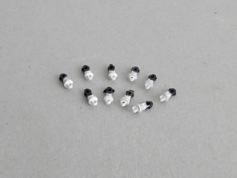

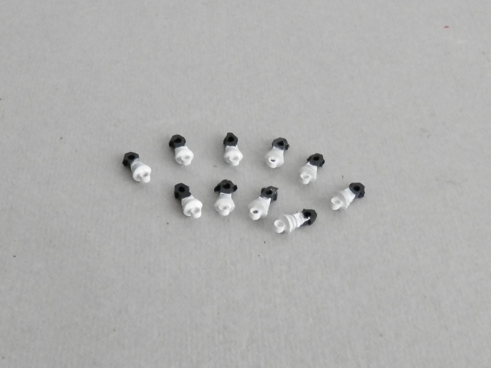

Continúo con los aisladores de corriente cerámicos del techo. En total son 11, pero sólo nos harán falta 9. Primero les doy una capa en Spray de imprimación color negro (Citadel Chaos Black) y posteriormente los pinto de color blanco mate (Vallejo nº 951), les doy 2 capas finas dejando secar convenientemente entre capa y capa y para terminar les doy unas rociadas de barniz mate Vallejo.
La foto no hace justicia pero decir que cada uno de los aisladores ya pintados y barnizados no tienen para nada un exceso de pintura.

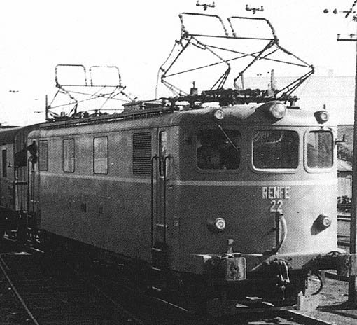

sacado del blog trenesytiempos.blogspot.com.es esto da mucho mas juego en nuestras maquetas ;)

¿Los aisladores son los originales de LIMA? Va cogiendo muy buena pinta :-)
Carrington, aislado del frío gracias a la calefacción

Mensajes: 1376
Efectivamente Carrington, son los originales que llevaba la locomotora.

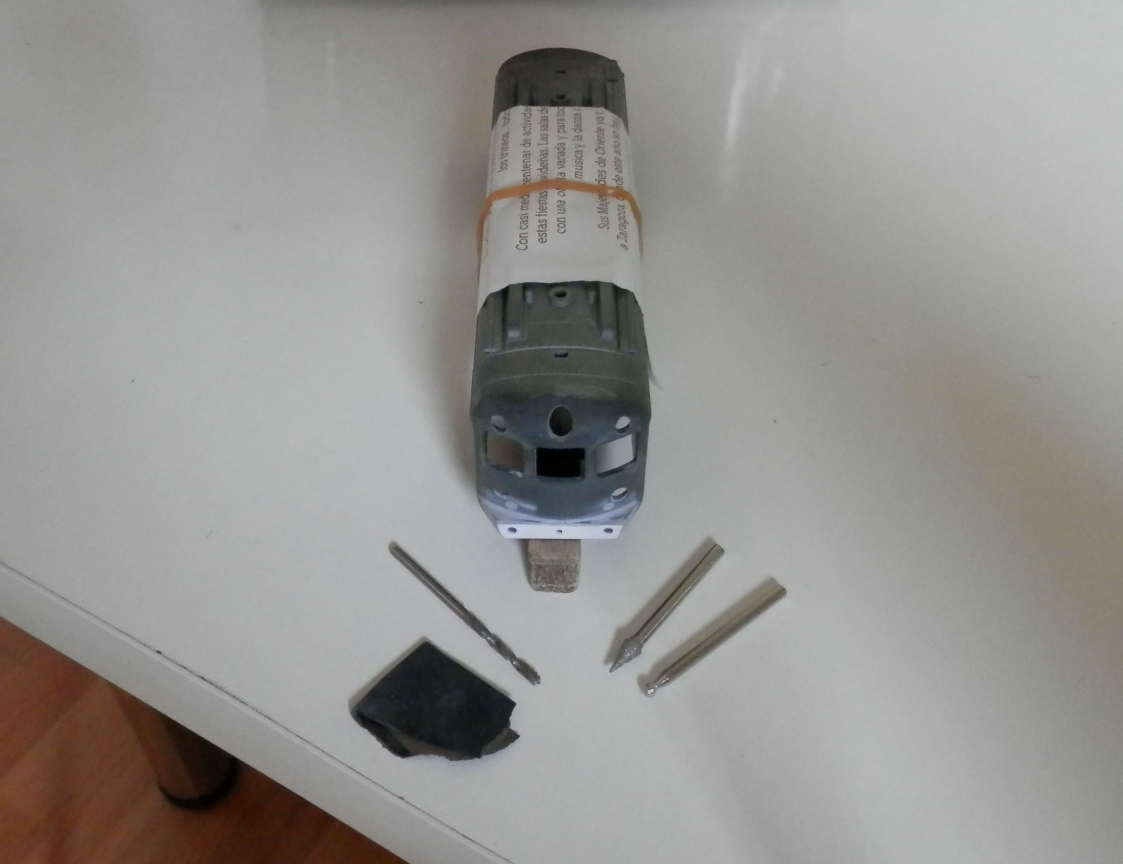

Una vez acabados los elementos postizos de la carrocería me meto de lleno con la misma.
Voy a empezar con lo mas sencillo, con la topera.
Confecciono 2 tiras de Evergreen lisas con la misma forma de la topera que ya lleva la locomotora, esto es simplemente para dar algo de separación entre el testero curvo y la topera en sí, y le practíco los taladros para posteriormente colocar los topes y los ganchos.
Las nuevas topera las pego con pegamento para plásticos. Una vez seco le doy unas pasadas con una lima fina para eliminar rebabas y basteces y remato el acabado con lija al agua.
Mensajes: 1376

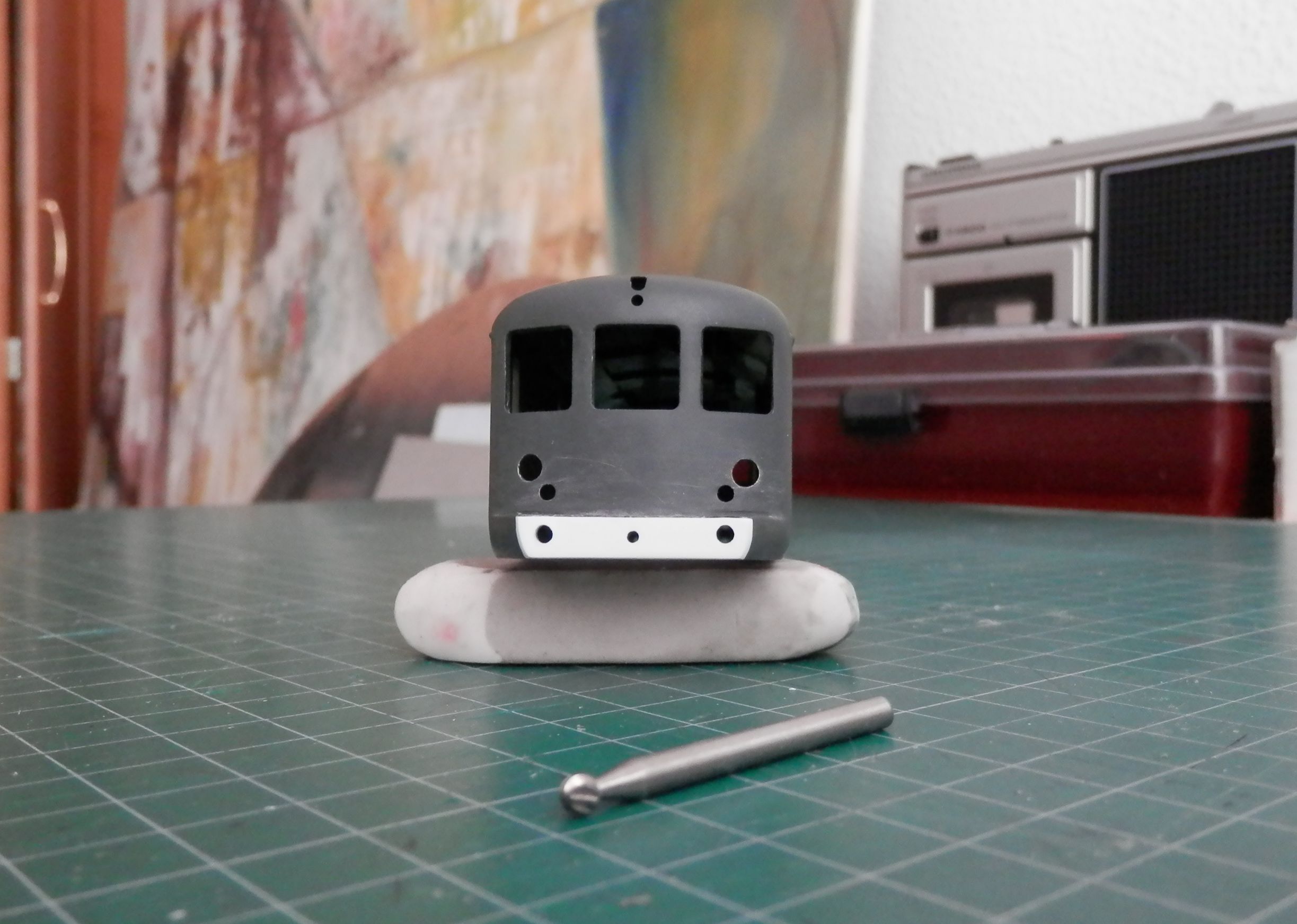

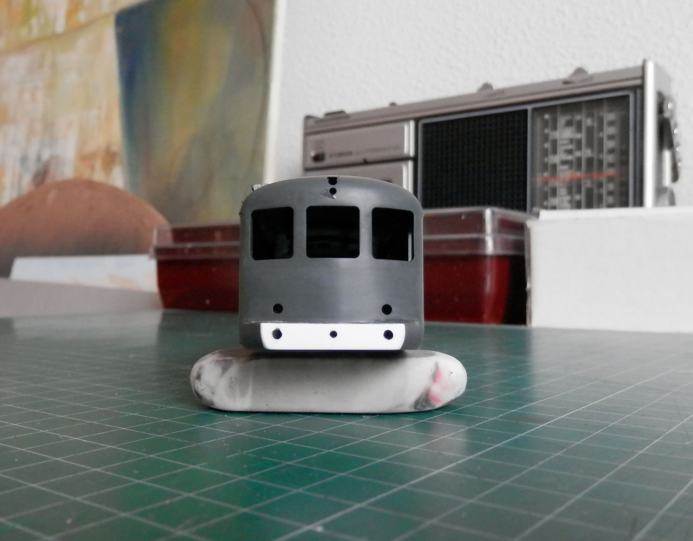

Con una broca o una fresa de unos 3 mm de diámetro hago los taladros donde iran ubicados los nuevos faros. Para un buen acabado le paso una lija al agua para eliminar posibles rebabas.

Mensajes: 1376

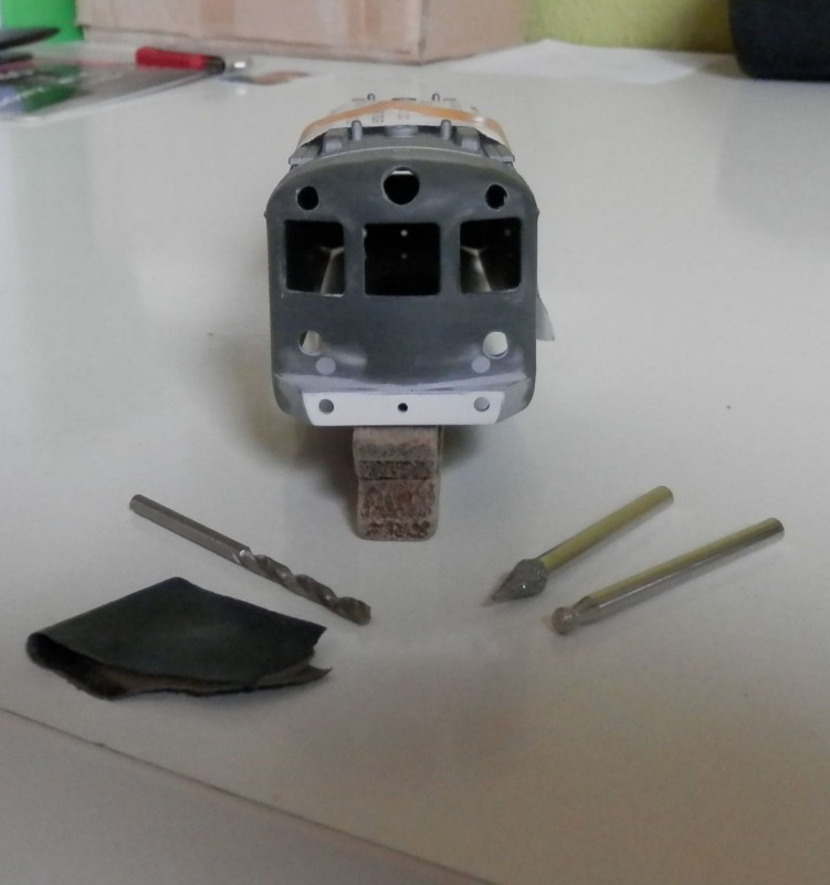

A continuación enmasillo las posibles gritas que pudiera haber en las zonas colindantes de la nueva topera y ya de paso cego los agujeros donde estaban los anteriores faros.
Posteriormente con una broca de 2,5 mm y otra de 5 mm hago los agujeros superiores donde iran los faros luz roja y faro principal.
Una vez hechos, los repaso manualmente con diferentes fresas y le paso como siempre una lijita al agua para que quede todo fino.

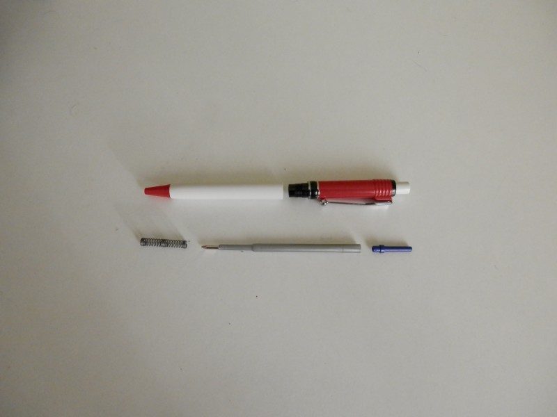

Ahora necesitaré tubos finos que hagan la función de faros. La compra de tubos de latón echaría por tierra mi presupuesto para ésta transformación, así que pensando utilizaré las piezas del interior de varios bolígrafos iguales que rondan por casa desde hace tiempo.
