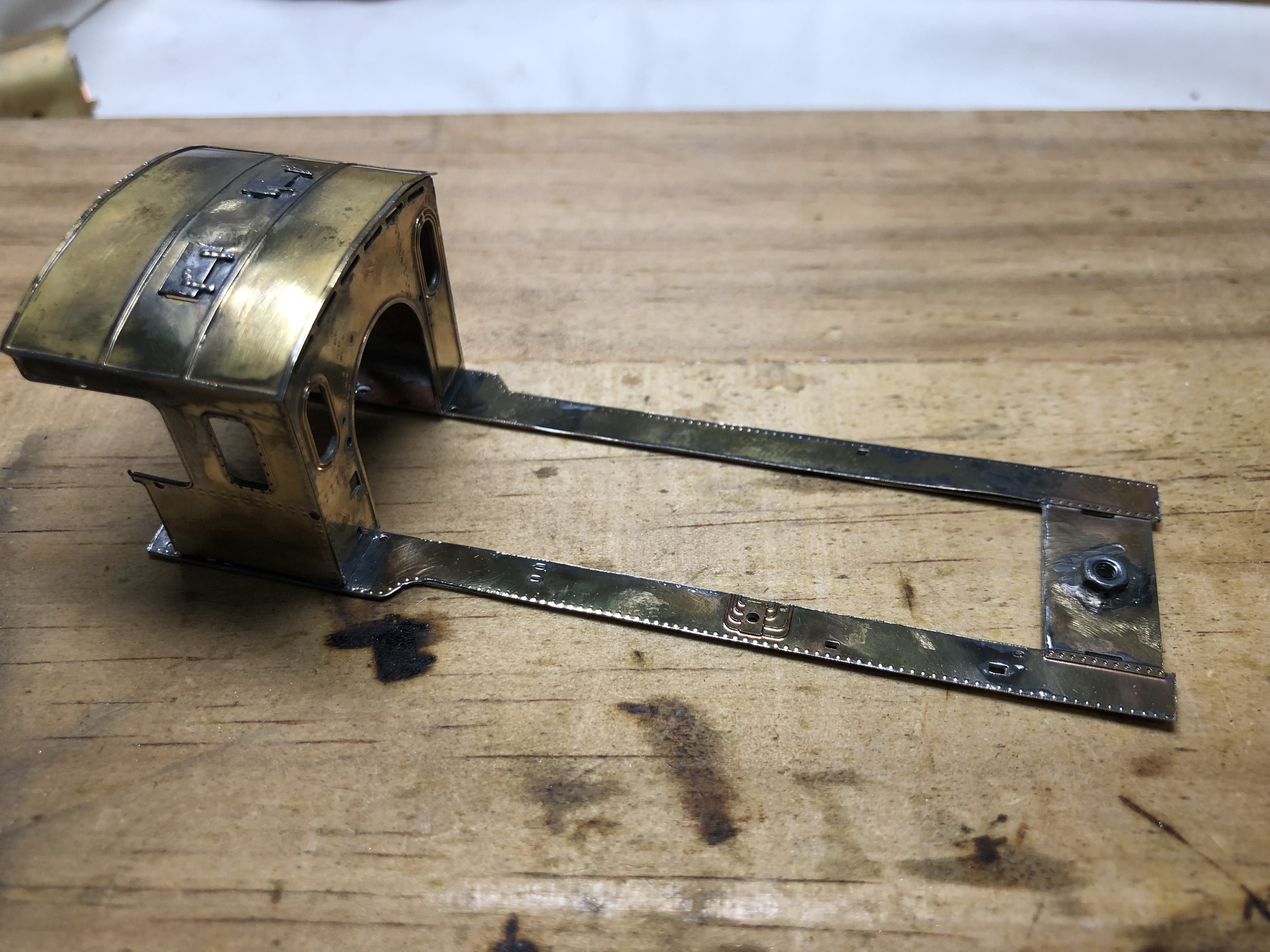

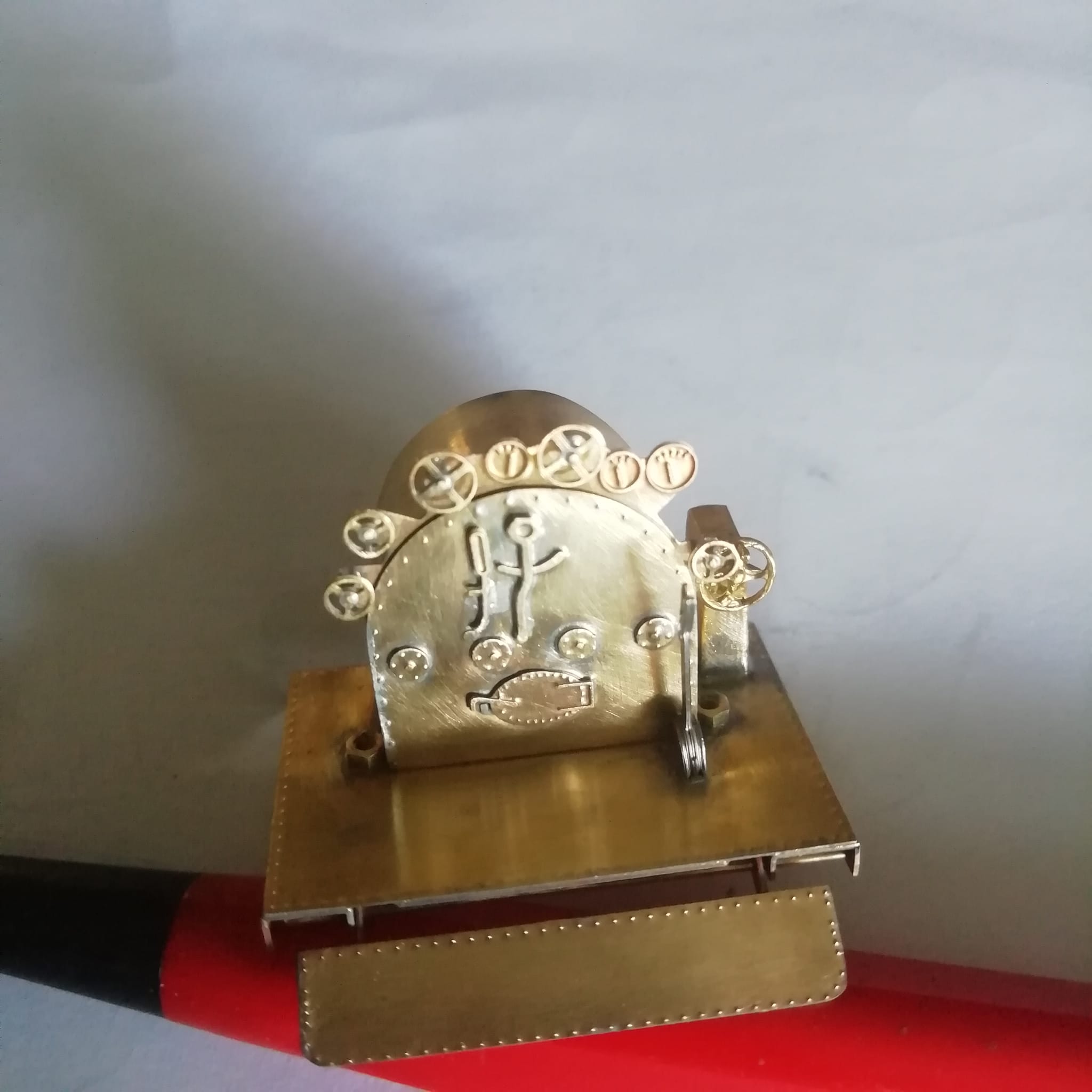

Hola muchas gracias. Voy bien solo me falta colocar los volantes. Lo que yo he soldado las dos turcas BA por la parte de abajo para que no se vieran . No se si habrá algún problema. Saludos.

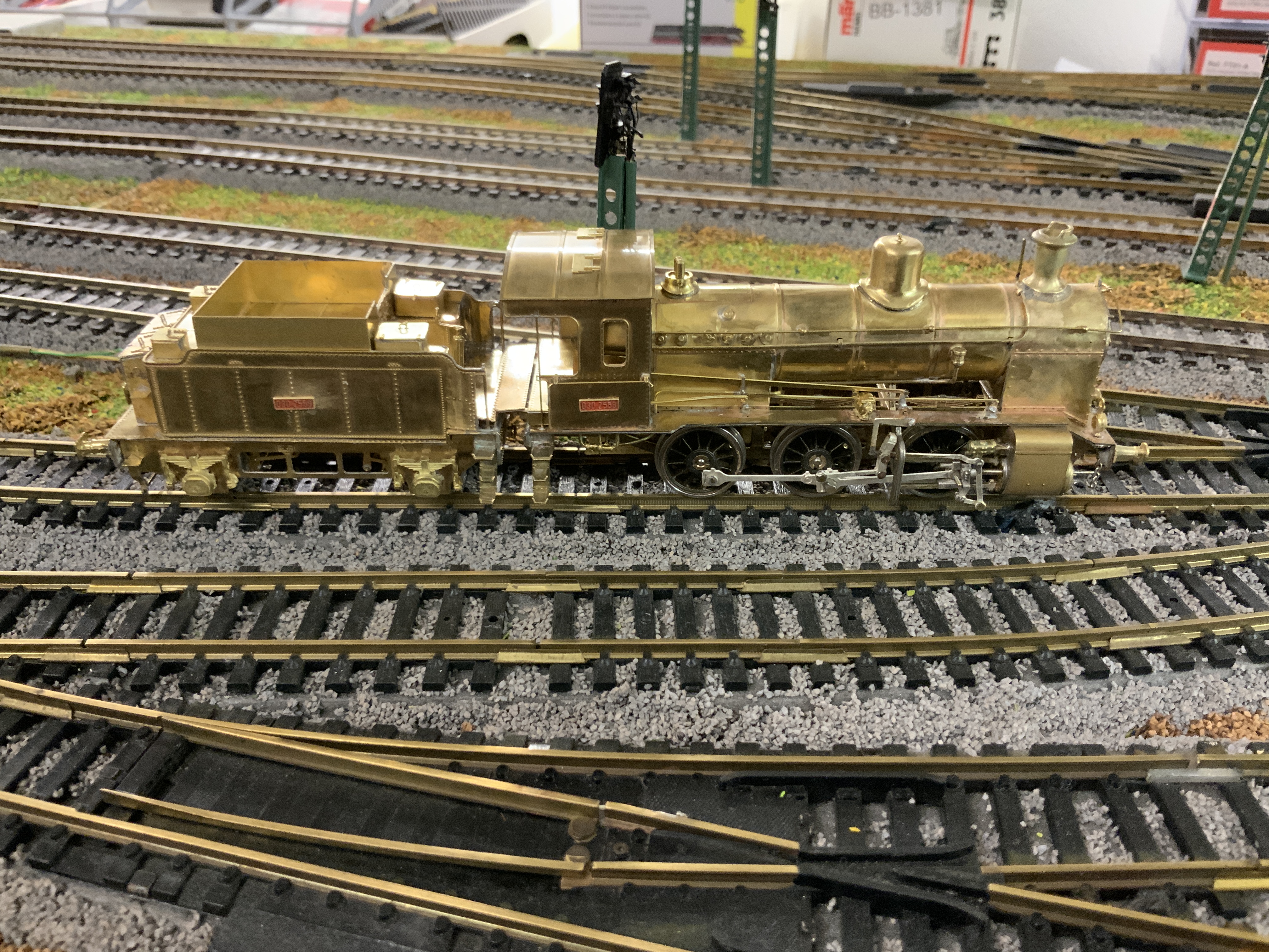

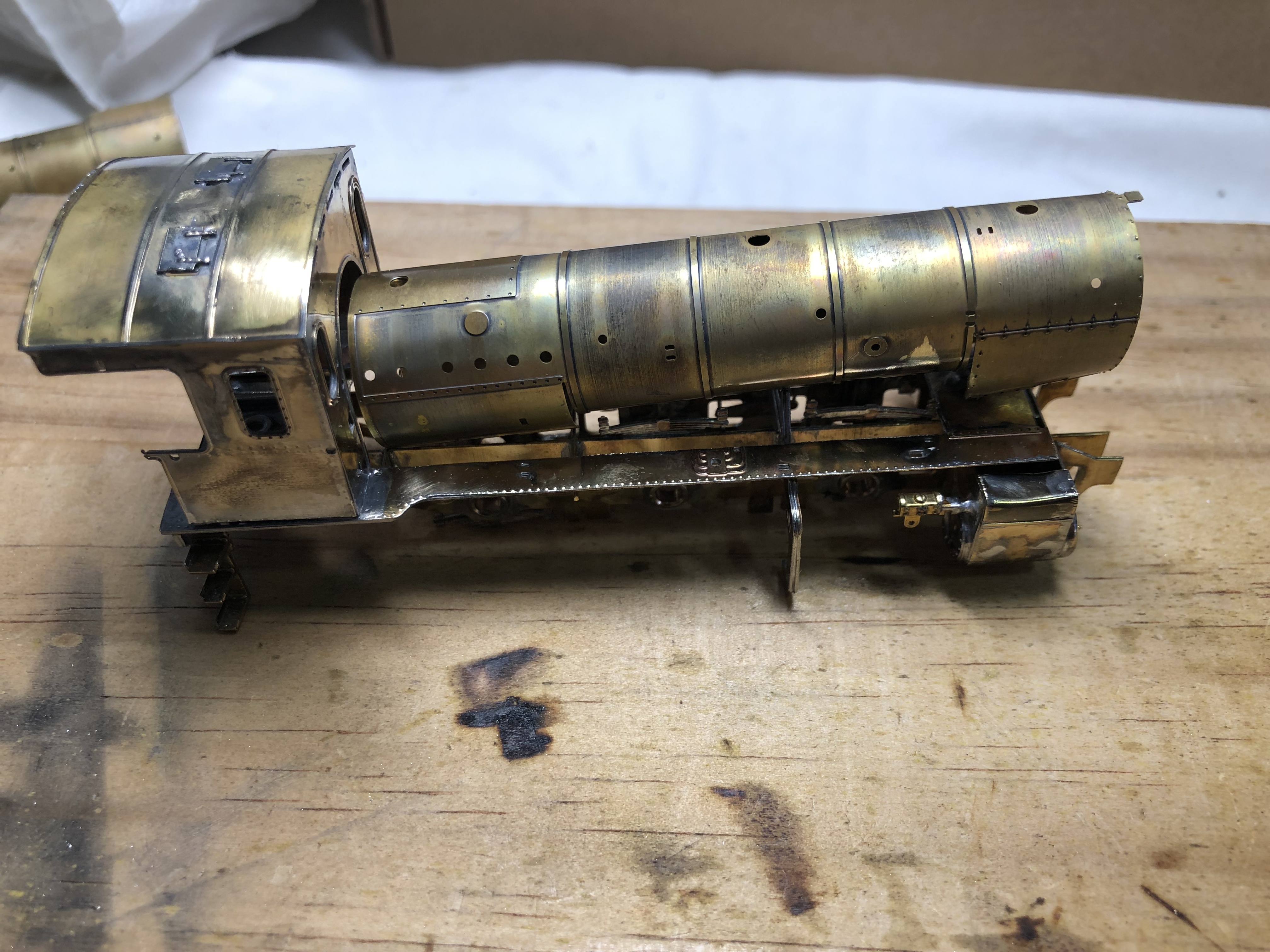

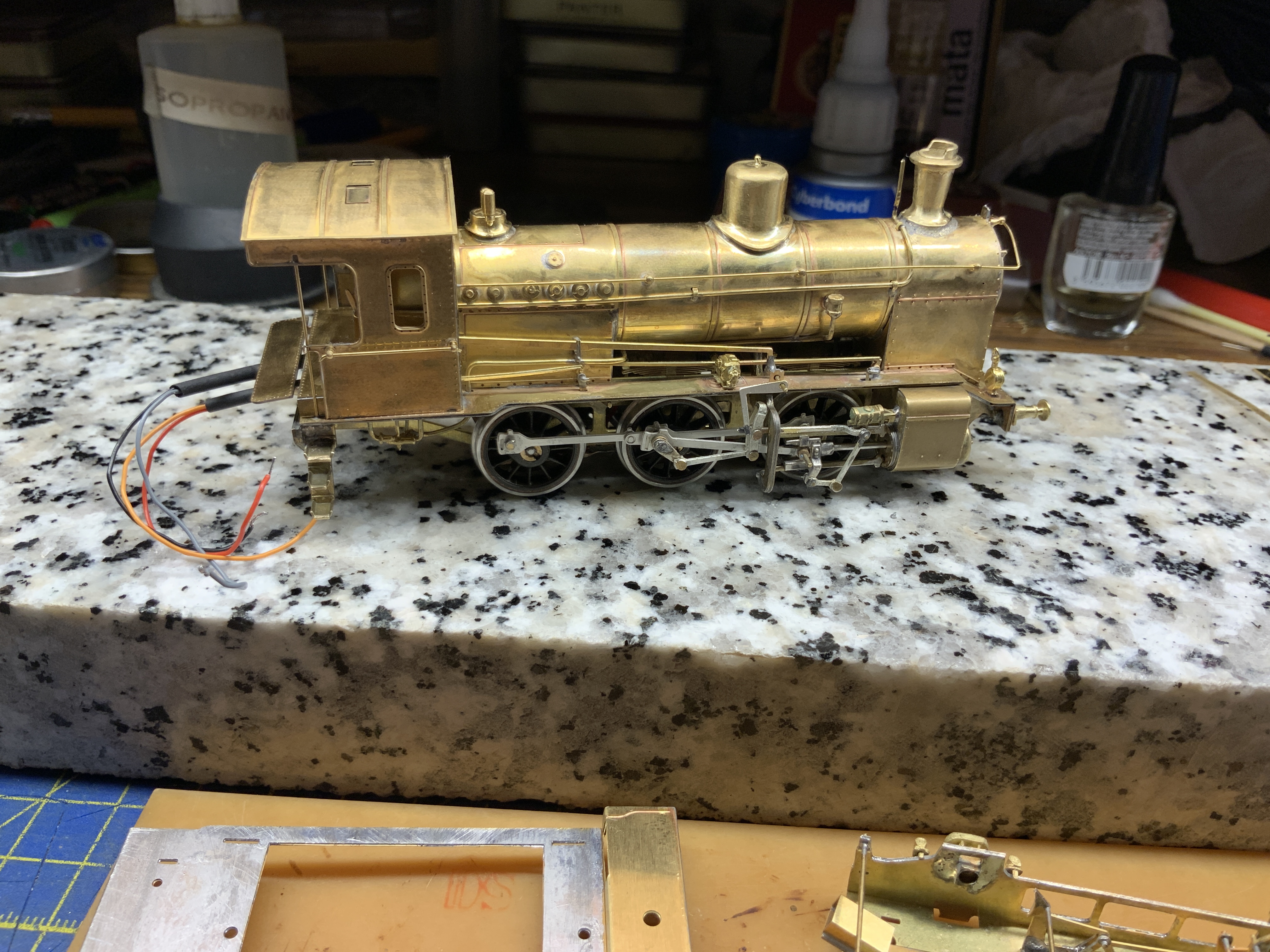

No se si habrá muchos que ya se hallan puesto en faena . Buen avance EduardMallorca . Os comenté lo del cenicero porque en las instrucciones no pone nada sobre él y yo me olvidé de colocarlo , tuve que desmontar rodaje y motor para poderlo colocar. Y ahora presento la mia terminada a falta de pintar aunque no se si la dejaré en laton . Saludos
Desconectado Mensajes: 81 Registrado: 11 Mar 2021 09:10
Una preciosidad. Enhorabuena por el desempeño.
Como profano debo decir que llaman (a mí personalmente) más la atención en latón. Se aprecia mejor una obra de arte o de artesanía como he leído a alguno de los que hacéis estas maravillas.

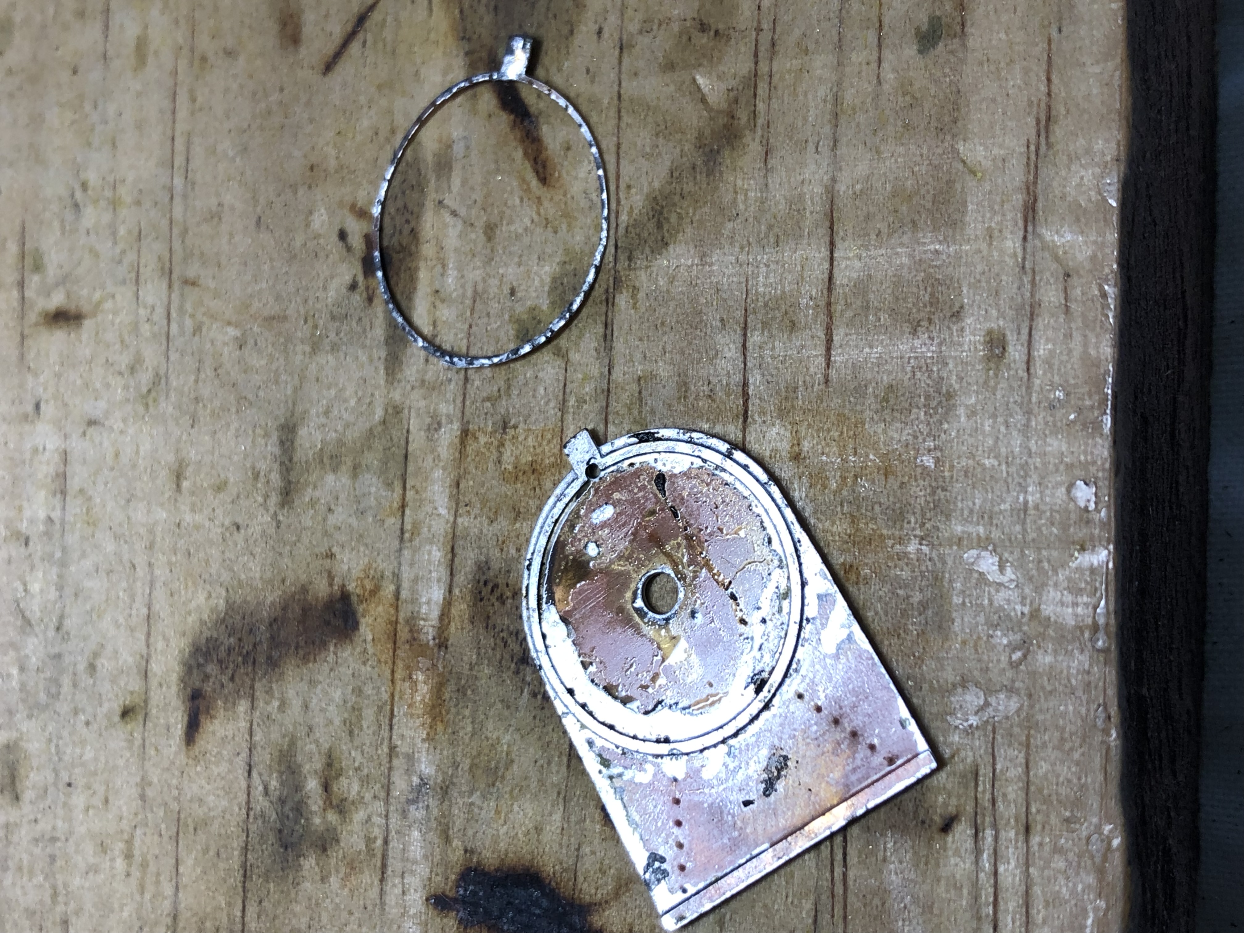

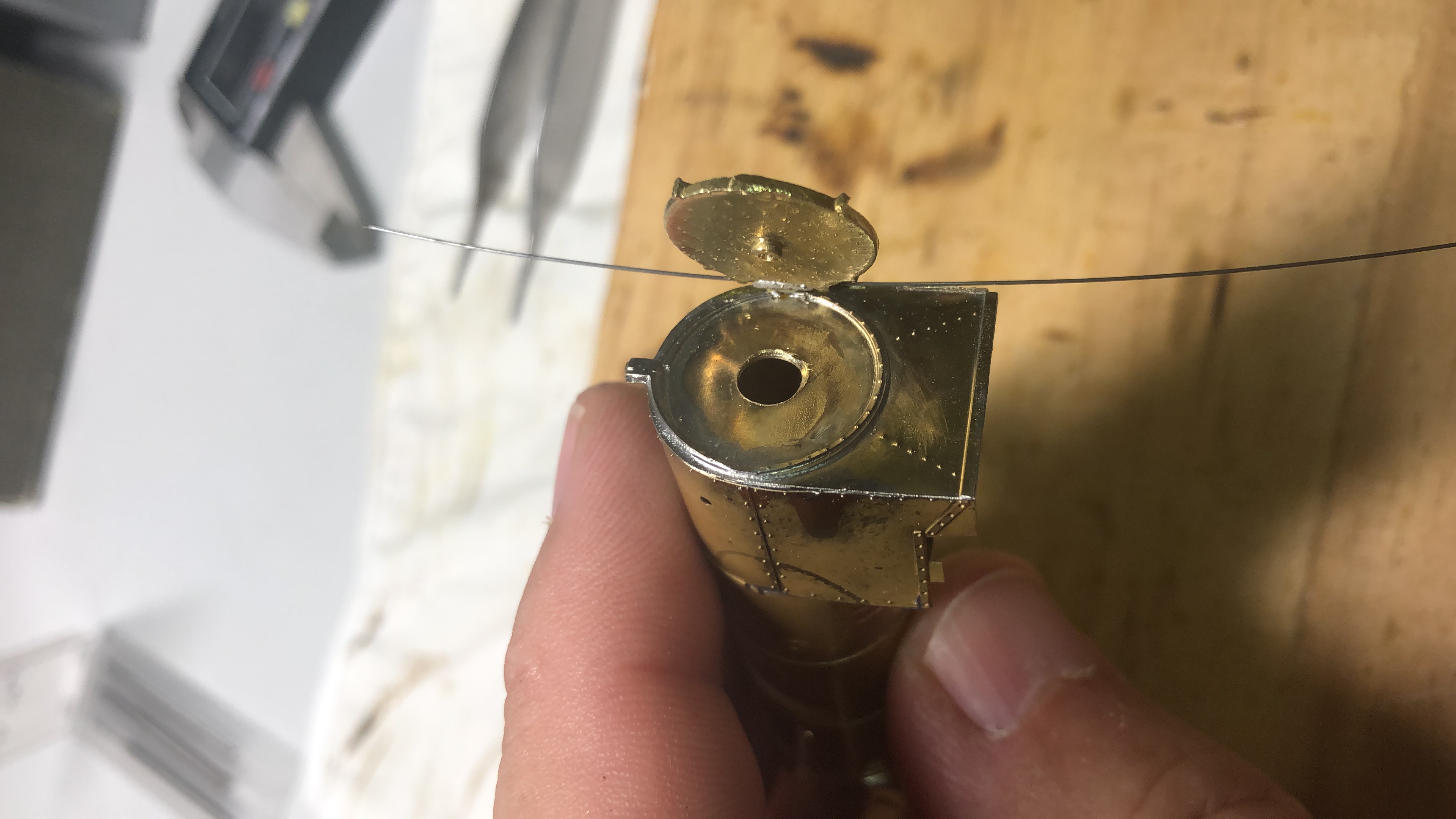

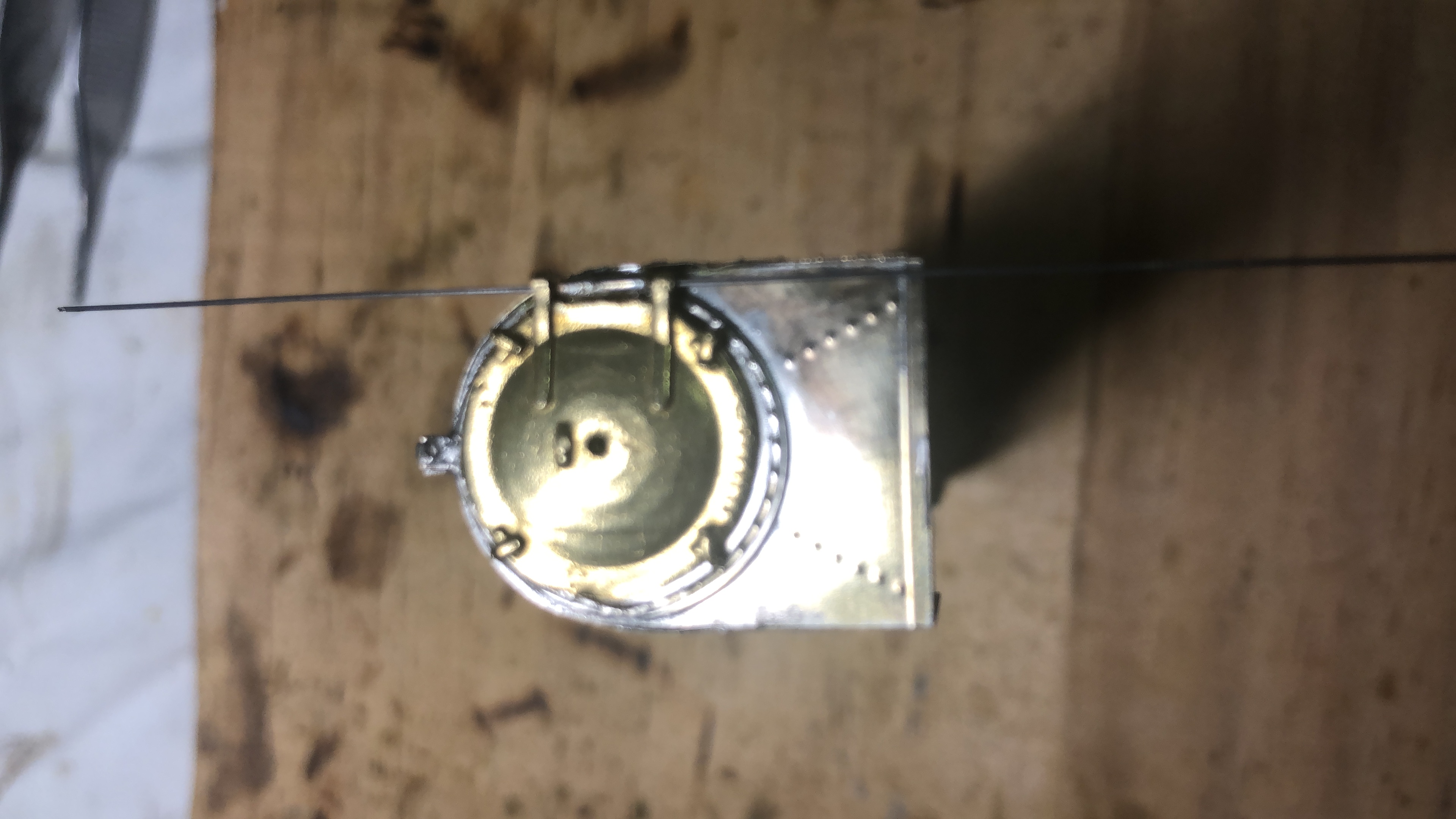

Desconectado Mensajes: 244 Registrado: 03 Abr 2021 18:40

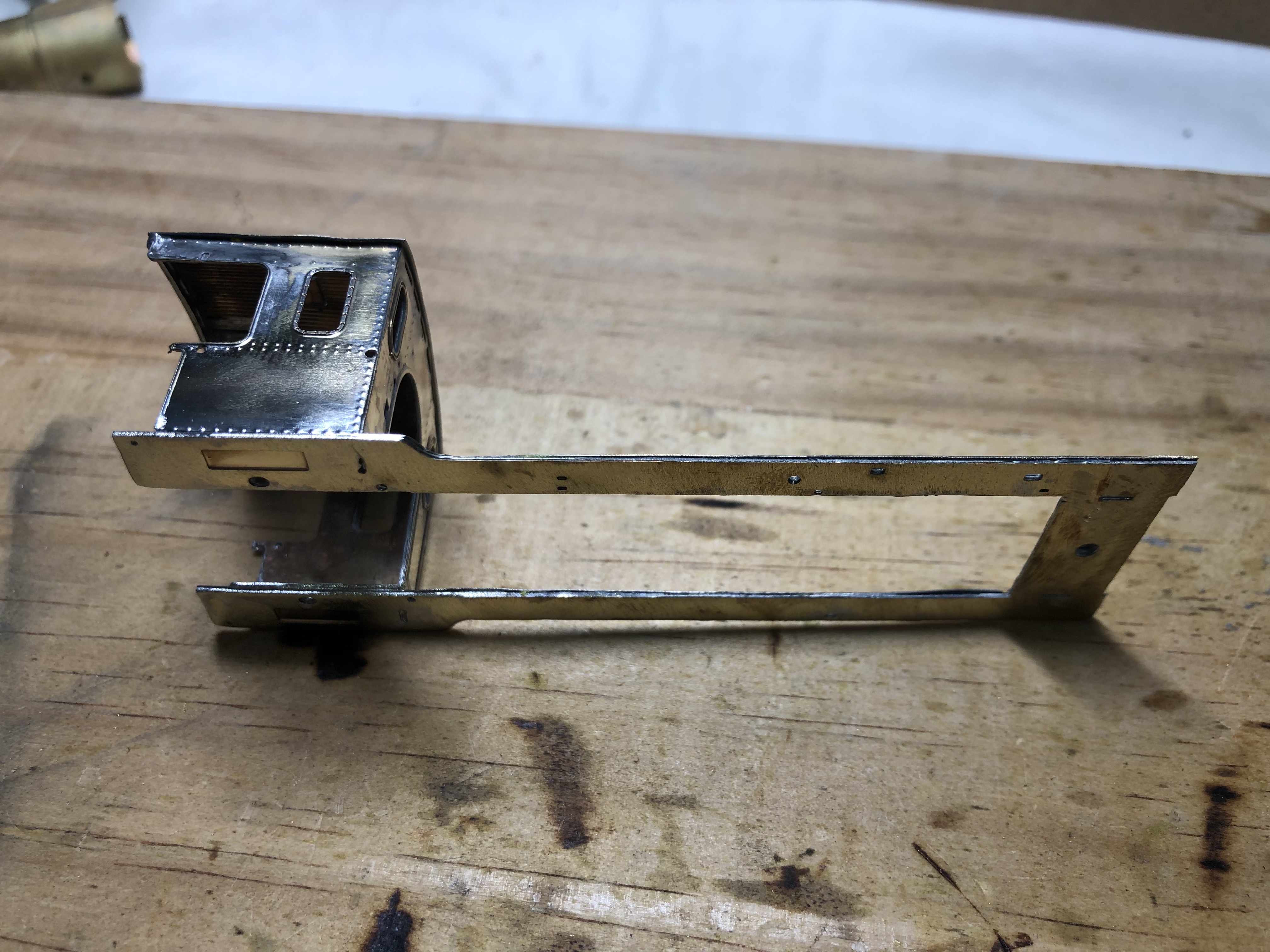

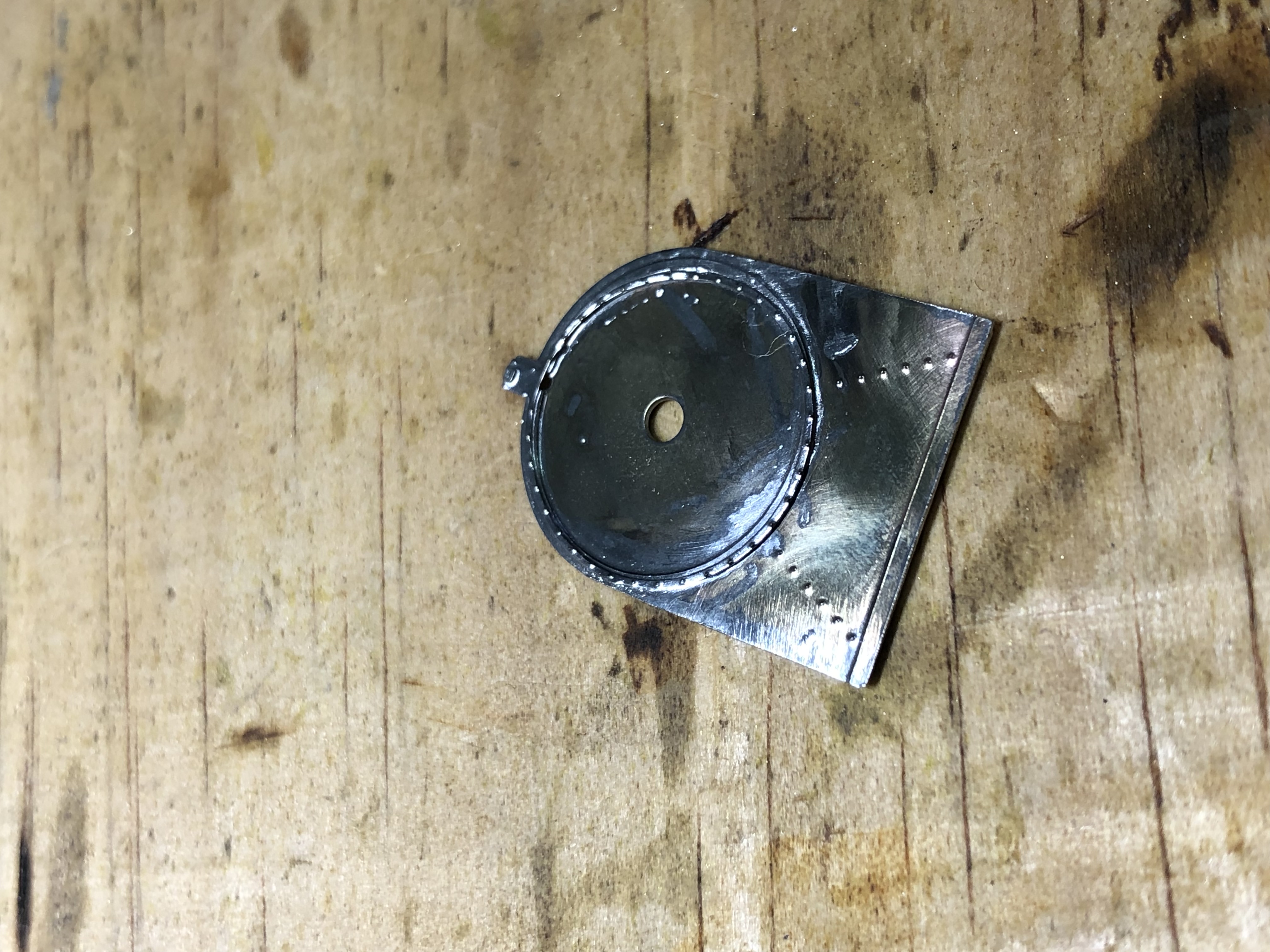

Comparto con vosotros lo de hacer funcional la puerta de la caja de humos. Aunque aún me falta mucho trabajo en esa puerta, os enseño un par de fotos como hago para que la puerta se pueda abrir y cerrar.
Ahora me faltará agrandar el agujero de la caldera y poder fijar la puerta con un tornillo giratorio.
Narmad: has tenido algún problema al soldar las tuercas por la parte de abajo y así evitar que se vean ? Pronto comenzaré con la parte interna de la cabina y yo haria igual si se pueden evitar que se vean las tuercas. Saludos
Buenas tardes Primero las soldé con poco estaño y al apretar los tornillos se salieron de la soldadura , después las volví a soldar con más estaño con el tornillo puesto y bien aceitado para no soldarlo también y quedó bien. Saludos
Muchas gracias Narcis. Por supuesto que no es lo mismo soldar el tornillo encima, que la misma plancha hará de soporte para que la tuerca no caiga que soldarla debajo, que sin soporte de la plancha, has de poner mas fuerte la soldadura. Lo pienso soldar con soldadura de plata, que da una fuerza extra en la unión, sobre todo en casos como este, que has de poner poca cantidad de soldadura y necesitas que sea fuerte. Mi duda se refiere mas bien acerca si las tuercas, por el hecho de soldarlas debajo, van a molestar a alguna otra pieza.
No molesta para nada ya que el piso está separado unos 2mm del chasis .
