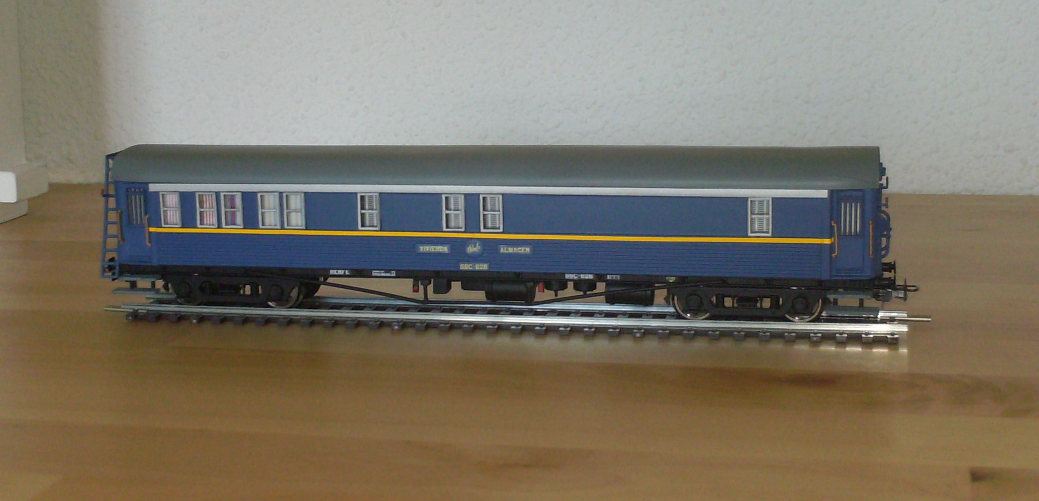

Las ponemos en el modelo y las aposentamos con un bastoncillo para la limpieza de los oídos para que se queden bien fijadas.
Posteriormente pegamos los 4 pasamanos faltantes con pegamento para plásticos, y ya tenemos el primer modelo terminado.
Como no soy buen fotógrafo, si quereis verlo con mas detalle pinchar dentro de la foto.
Tambien pongo la foto que aportó Disco Cerrado, del vehículo real de la cual basé todo mi proyecto para obtener el modelo a escala. La pongo para que se pueda comparar el modelo real con la miniatura.
Coche vivienda-almacén Economato SSC 626.jpg (72.03 KiB) Visto 18845 veces

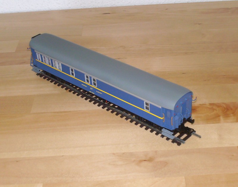

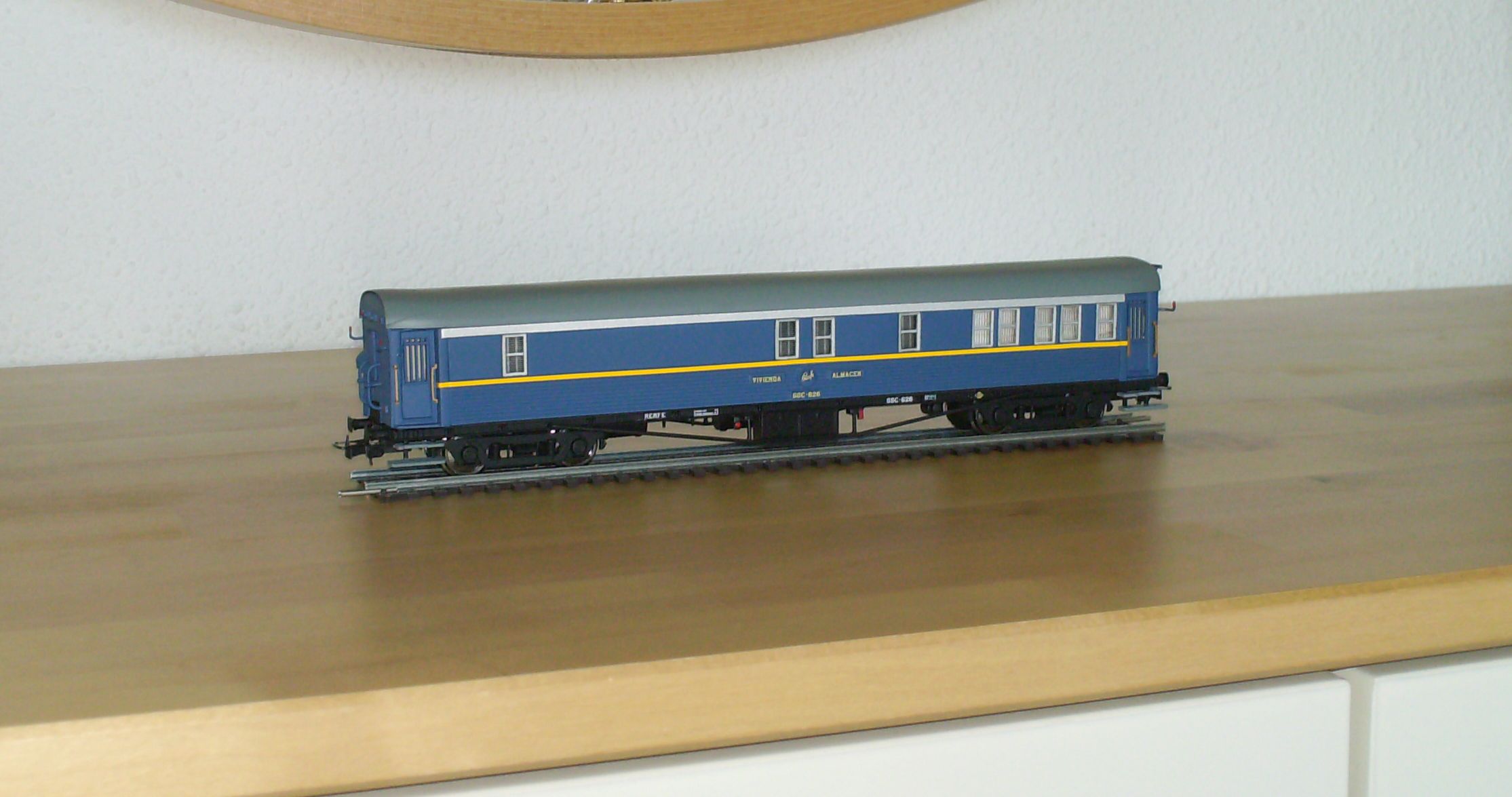

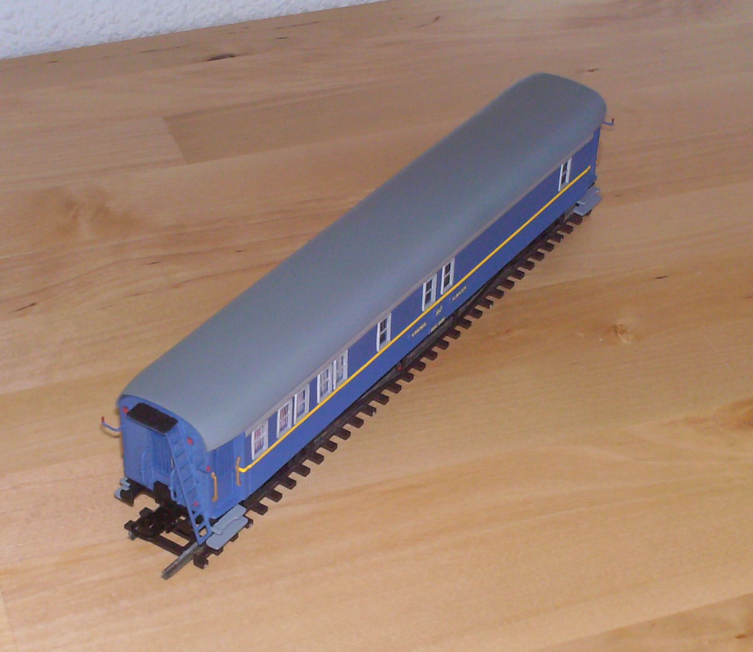

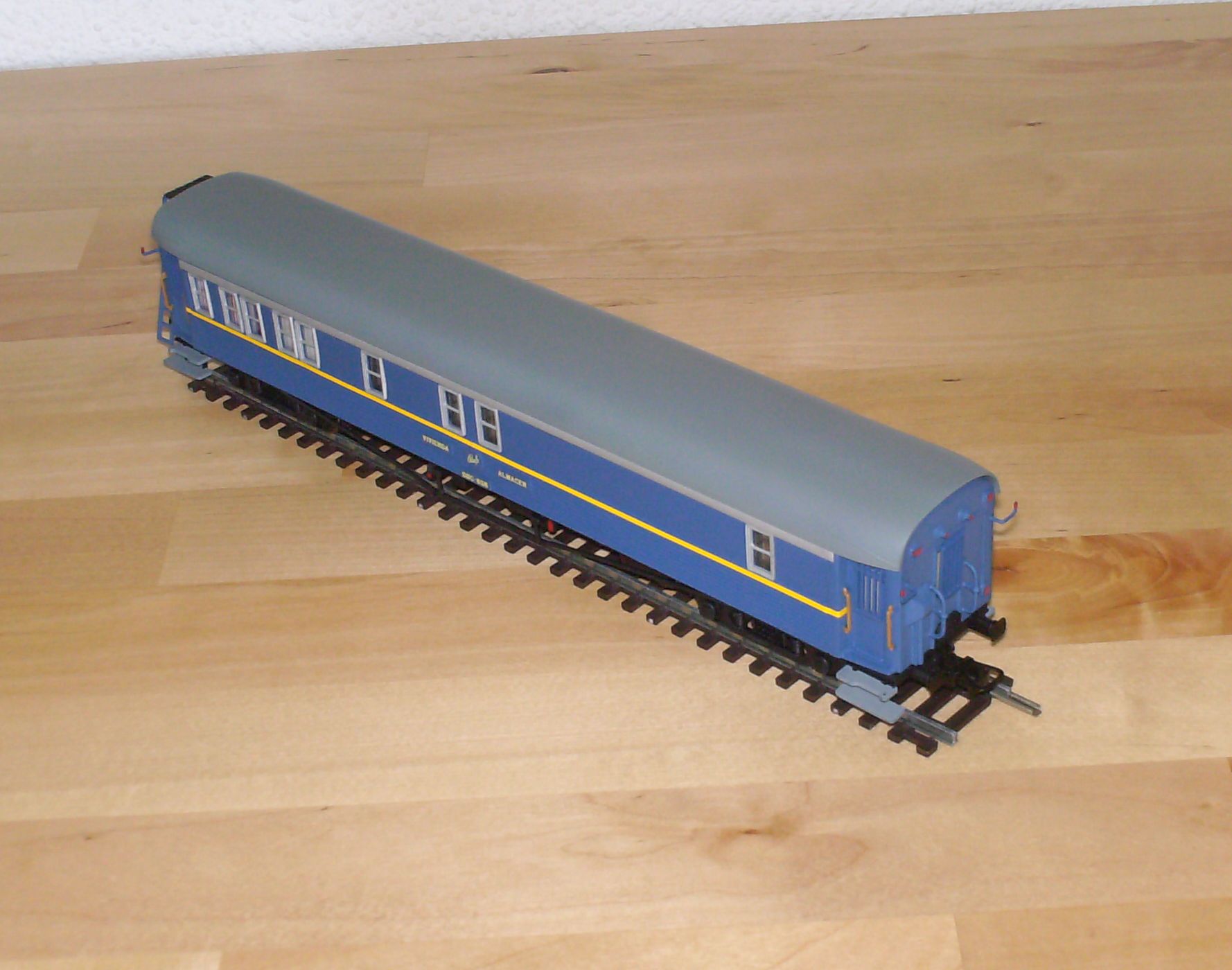

Os pongo una fotos tomadas en diferentes planos para que lo podais ver al completo.

SOBERBIO! Un trabajo exquisito.
Una pregunta: El techo quedará en este gris o piensas oscurecerlo como en la foto del SSC-609?
Es una transformación de concurso. ;)
Un saludo!
Jesus.

Hola Susob.
El techo del SSC-626 lo pinté en ese tono puesto encontré fotos de éstos coches a color y el tono que se vé es mas claro que el del SSC-609.
De todas formas el SSC-609 no sé por que me dá la sensación de que fué de los últimos economatos de los de éste tipo que se pusieron en servicio o que tuvieron un último remozamiento en talleres antes de ser dados de baja. Y de ahí el tono de color del techo diferente a otros, aparte del cambio de aspecto de los testeros que difiere en gran medida con el resto de la serie.

Sin palabras, comparas la última foto y el modelo y es idéntico, en color y en todo. :o

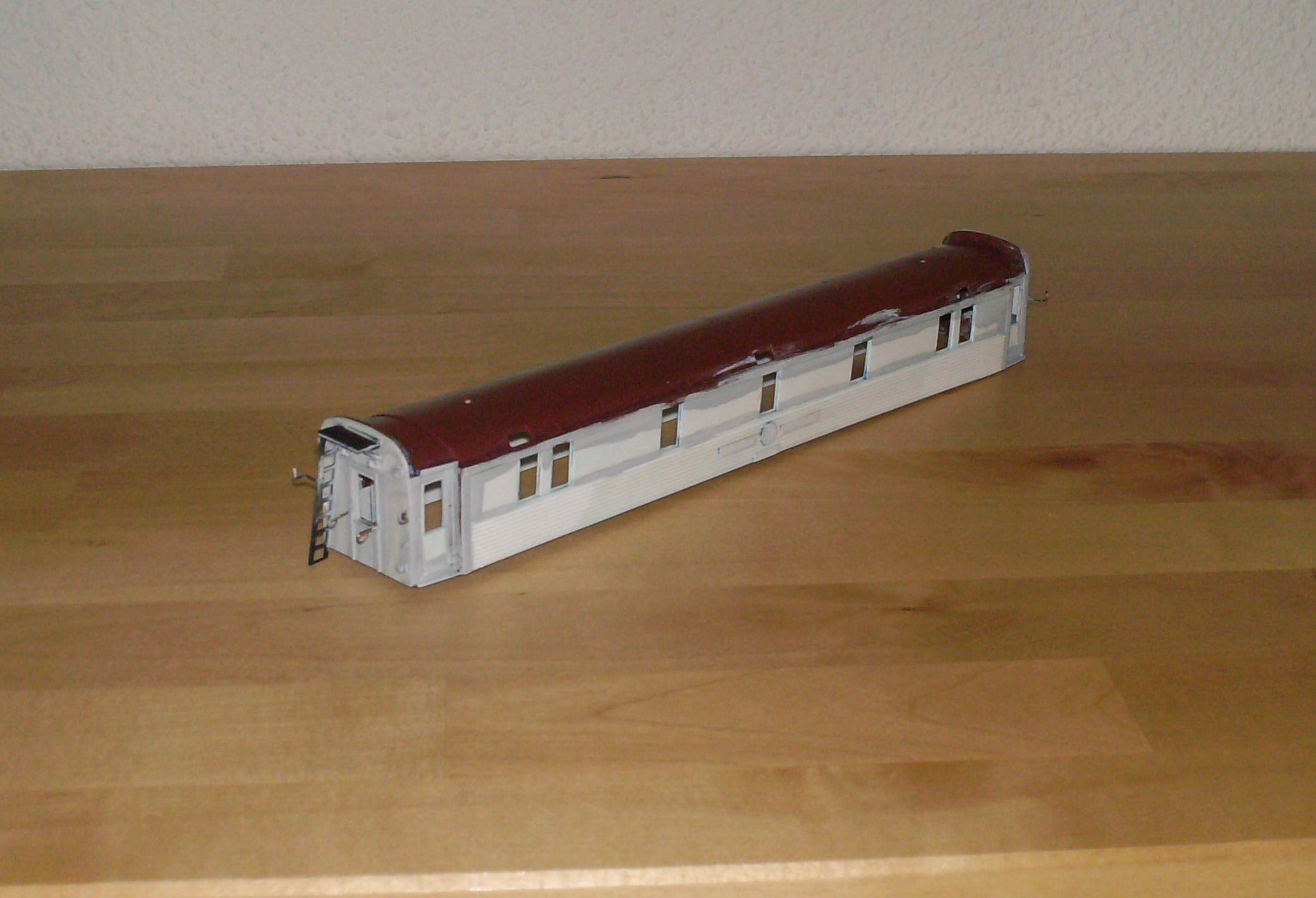

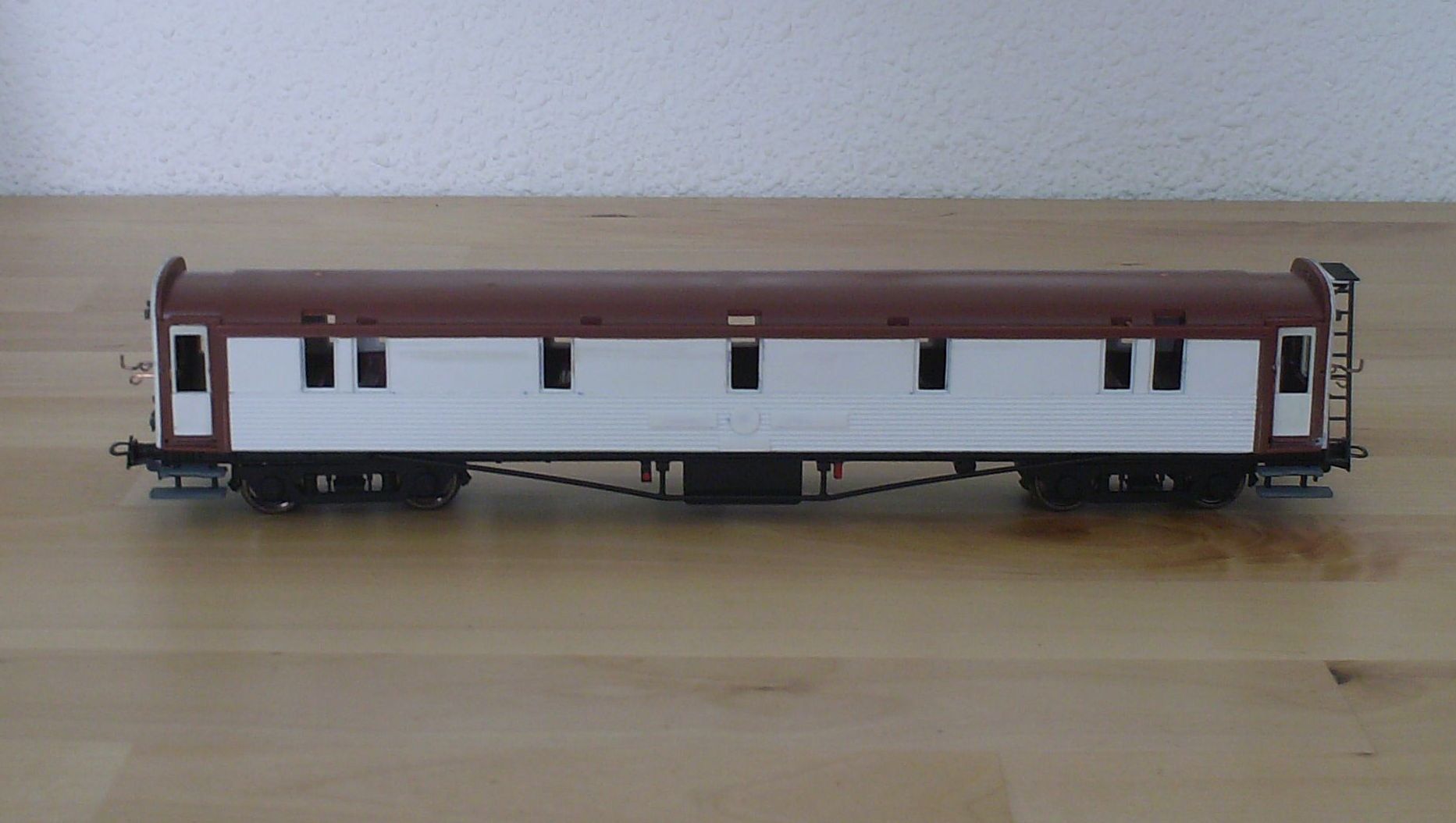

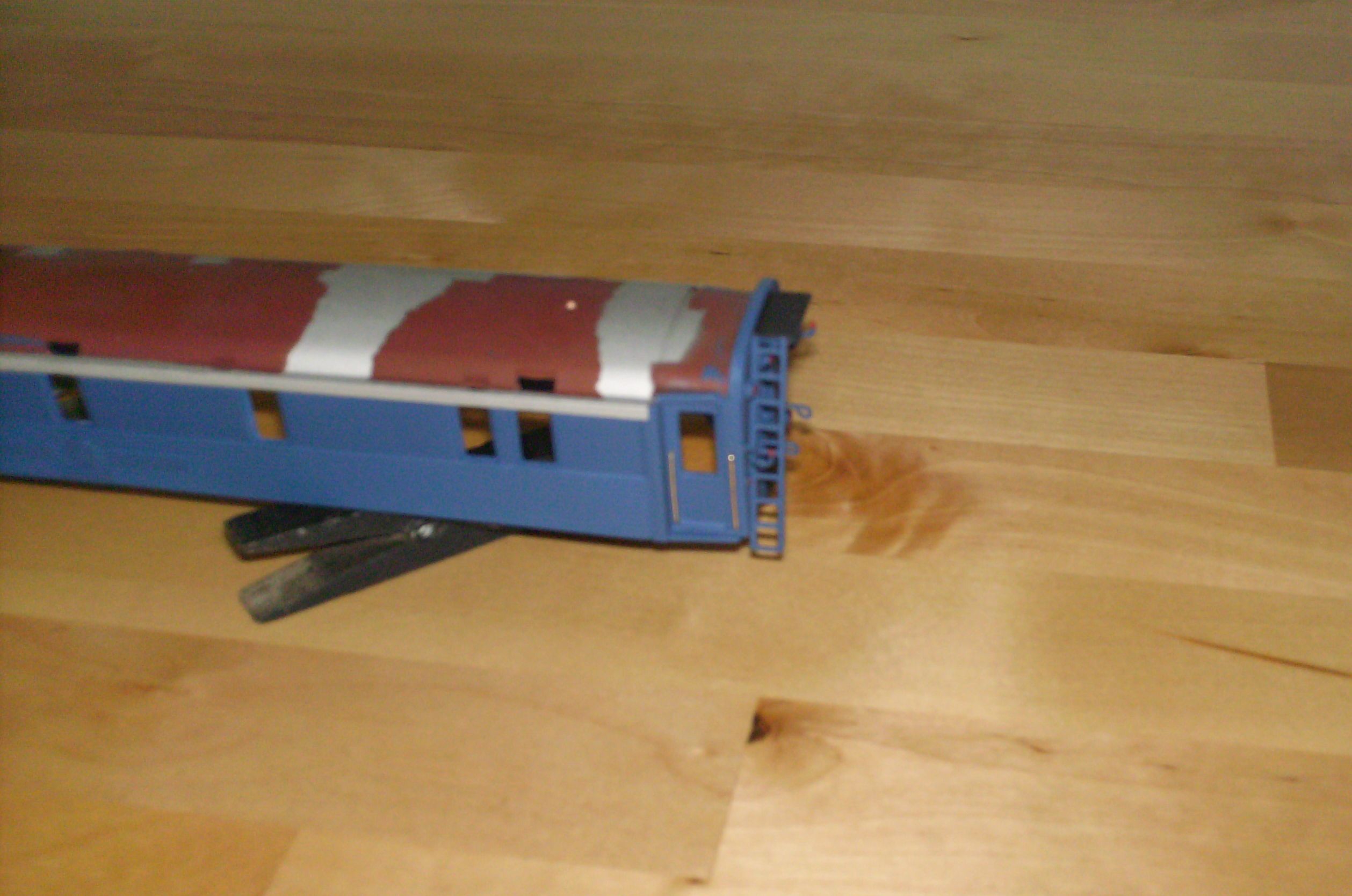

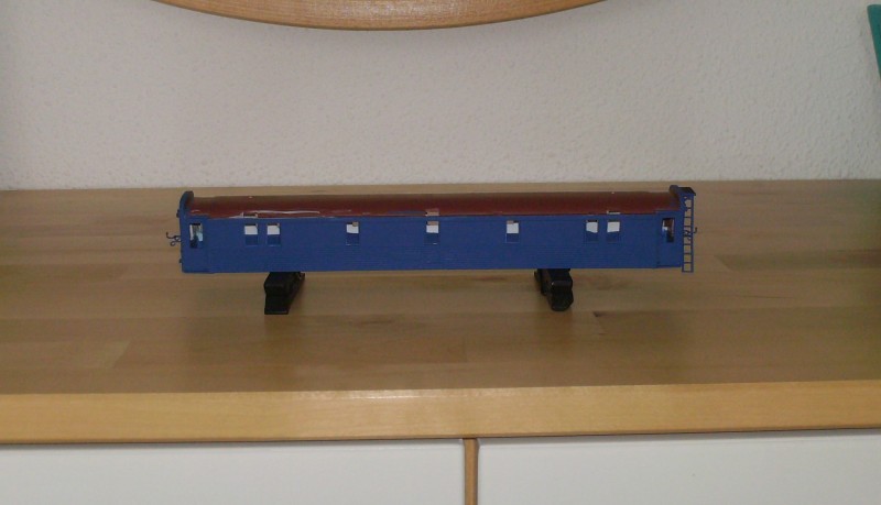

Ahora que he terminado el primer modelo me queda por terminar el segundo y último.
Si os acordais lo dejé justamente en este punto a falta de enmasillar, pintar y complementar con sus piezas adicionales.
Mensajes: 1376
Registrado: 04 Jul 2009 17:14
Al igual que en anterior modelo enmasillo la carrocería para cegar rendijas e imperfecciones y posteriormente le paso una lijita fina al agua.
Por último lavo la carrocería con agua y jabon.

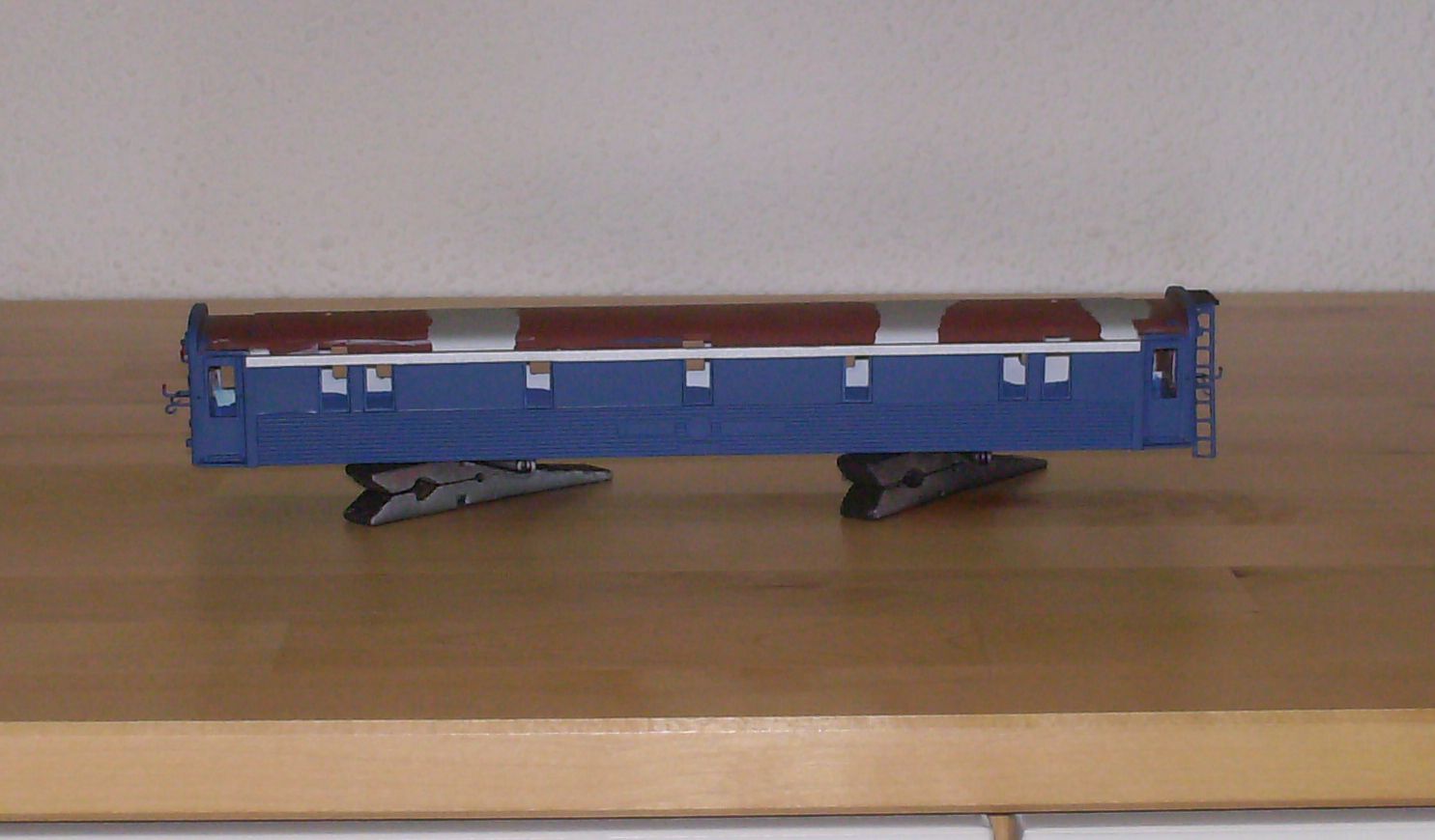

Mensajes: 1376

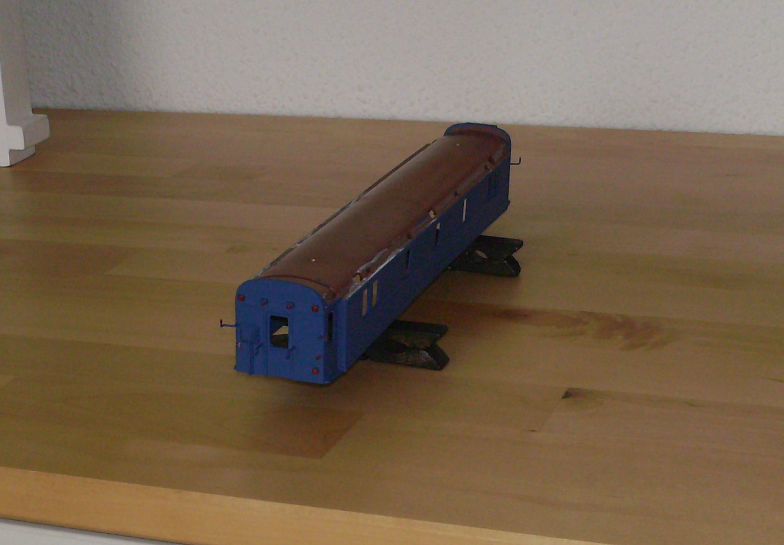

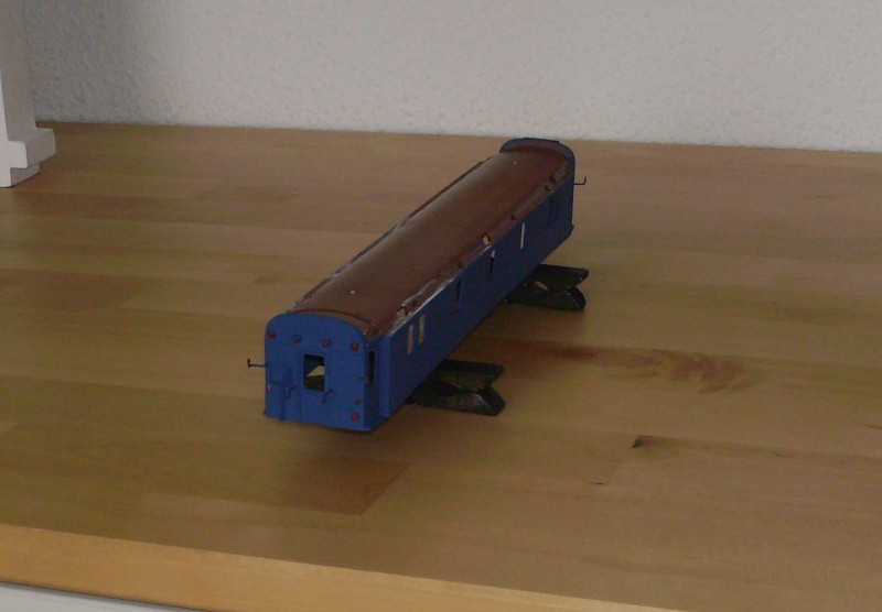

Seguidamente pinto la carrocería con el mismo color azul que el anterior coche.
Concretamente le aplico 2 capas finas un poco disueltas en aguarrás para que el pincel corra mejor.
En la primera capa siempre quedan claros o calvas pero ya en la segunda todo queda perfectamente cubierto.
Mensajes: 1376

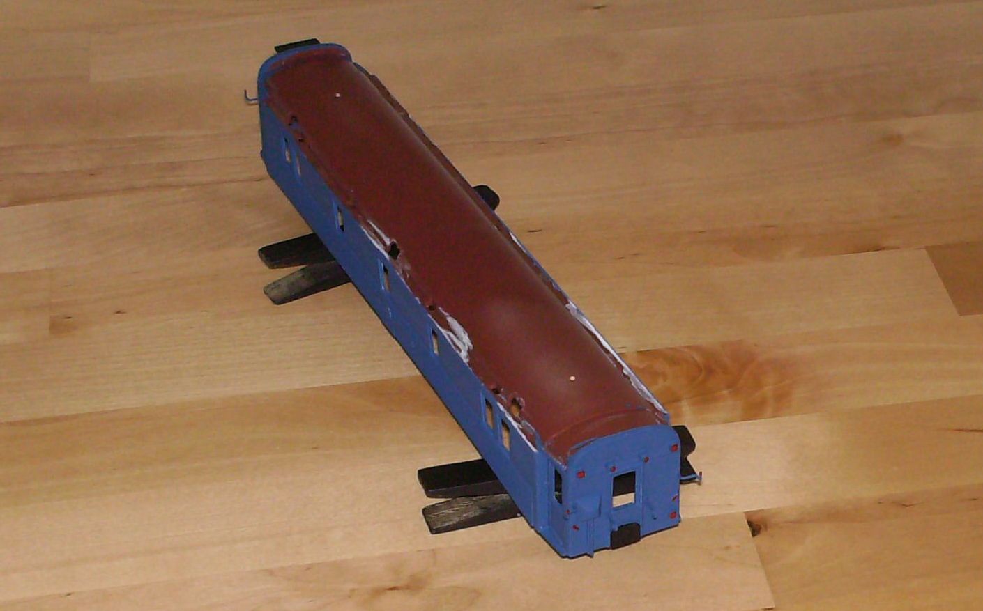

Una vez seco el conjunto, pinto los delles en rojo de los testeros.

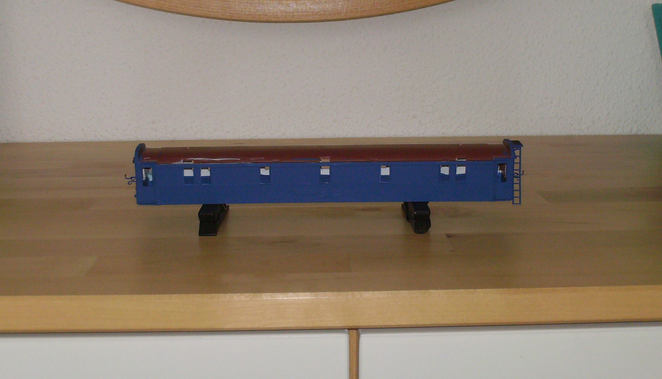

Mensajes: 1376
Ahora pinto de color negro mate (Humbrol nº 33) el descansillo de la escalera que está en uno de los testeros.
Mensajes: 1376
He pintado las planchas para pasar de un coche a otro de color negro mate (Humbrol 33) y una vez seca la pintura he pegado cada una en ambos testeros.

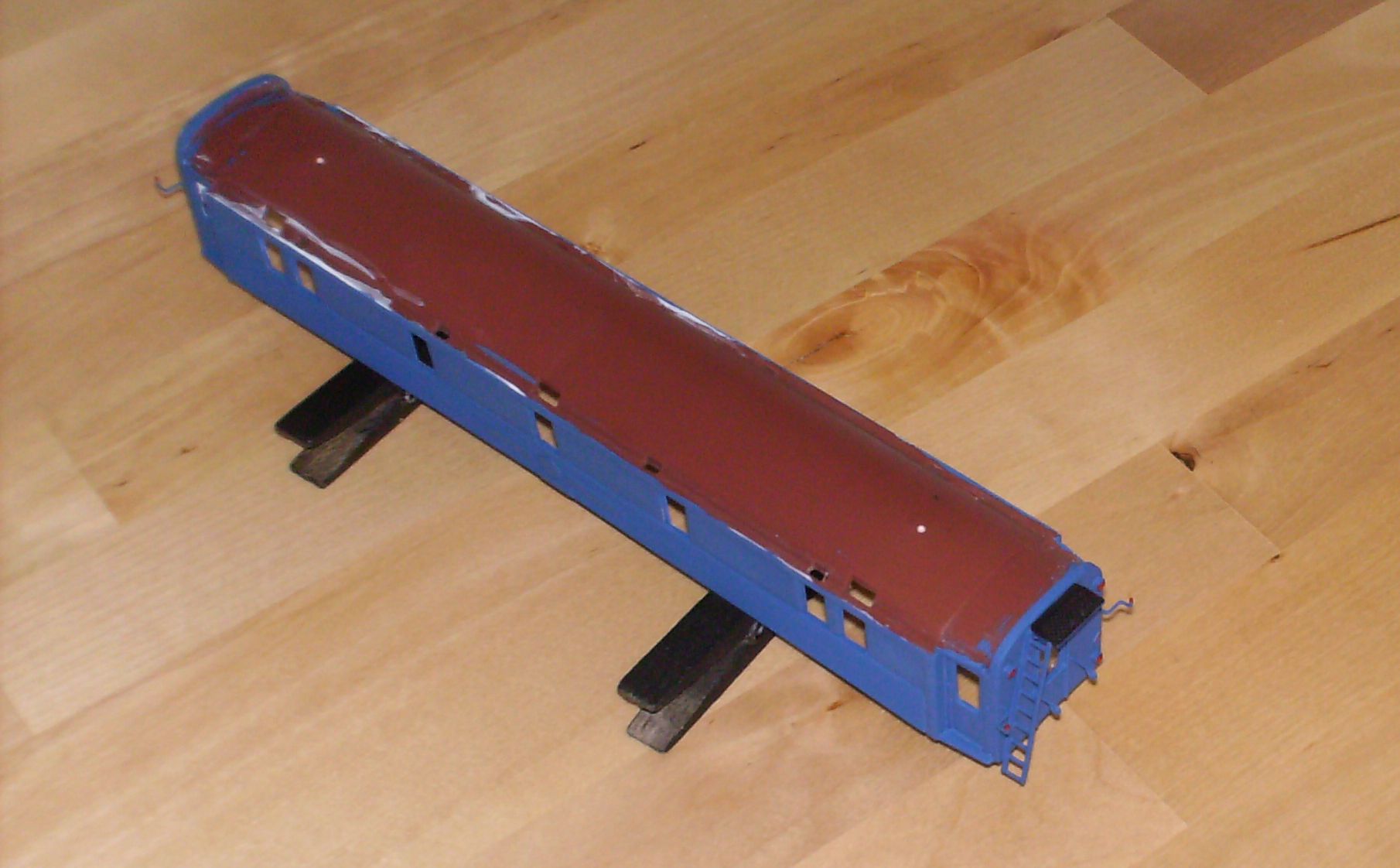

Mensajes: 1376
A continuación enmascaro muy bien la carrocería para pintar de color plateado la franja superior (con la misma pintura utilizada en el anterior vehículo) . Una vez seca ésta, le aplico unas cuantas capas de barniz en mate.
Mensajes: 923
Registrado: 23 Jul 2008 14:52
Mi más sincera enhorabuena, te ha quedado un modelo fantástico.
Te quería preguntar que cuando eliminaste las tres tablillas del techo, ¿lo reforzaste antes por debajo?, creo que este techo del coleccionable reeditado de Salvat es otro molde diferente, me dá esta impresión, no sé si me explico.
Cuando acabes todo el trabajo sería ideal un tutorial en Pdf para que en un futuro podamos consultarlo con más comodidad todos los detalles que has comentado.
Lo dicho, un trabajo excepcional en todos los aspectos.
Un saludo de J.R.
Un saludo de J.R.
Cierto. Sería recomendable reforzar la parte central del techo en su cara interior con una tira gruesa de evergreen por ejemplo.
Celebro que te haya gustado la transformación del primer economato, a ver que tal queda el segundo que estoy preparando.
