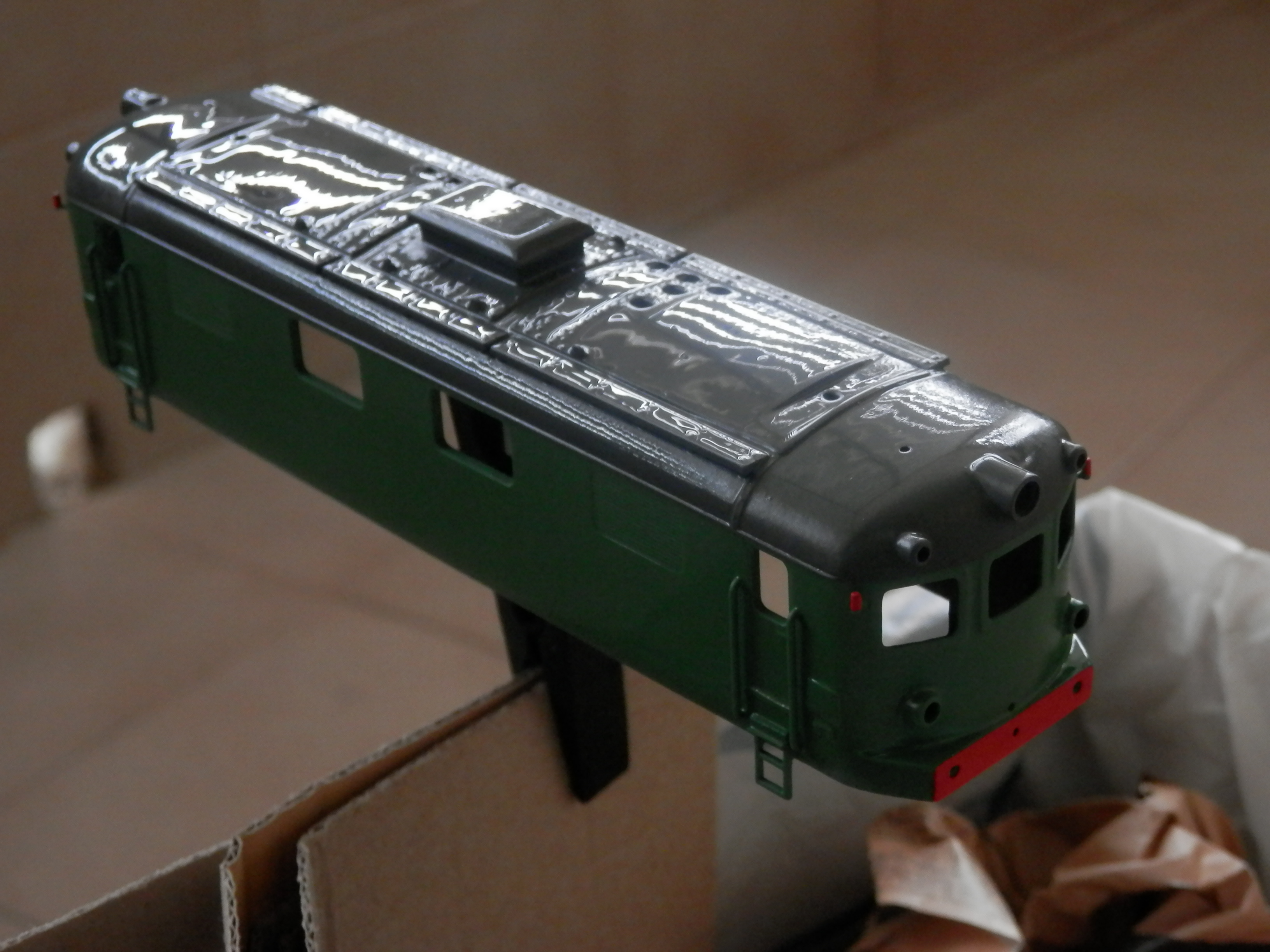

Con el mismo barniz utilizado para el chasis le aplico varias capas a la carrocería.

Espectacular.
A ver si consigo que la mia quede la mitad de bien.

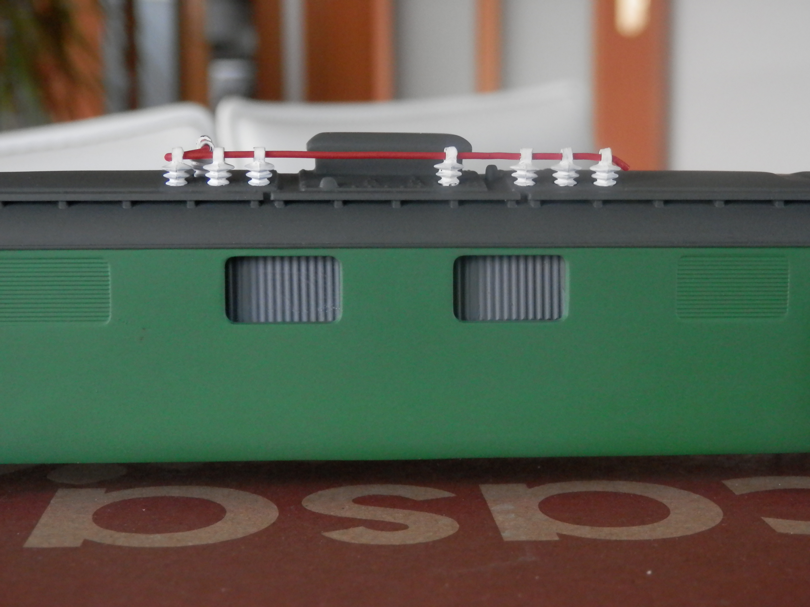

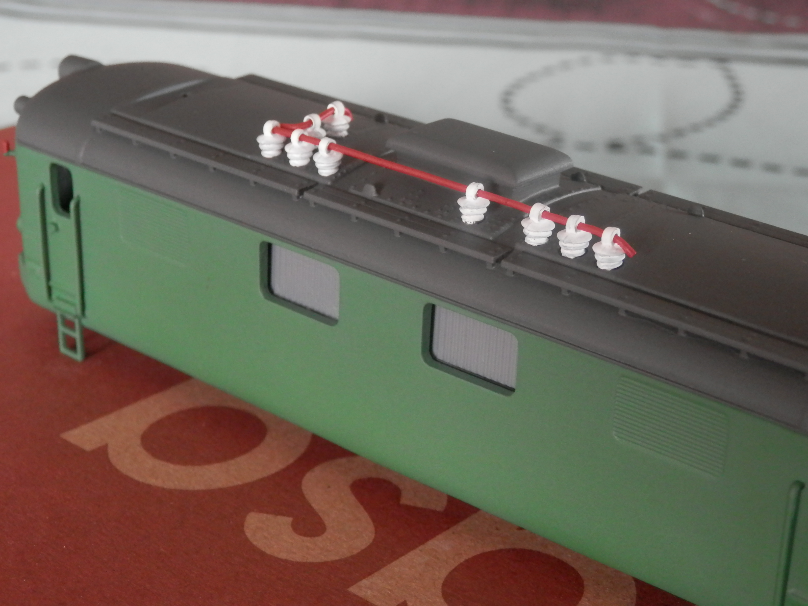

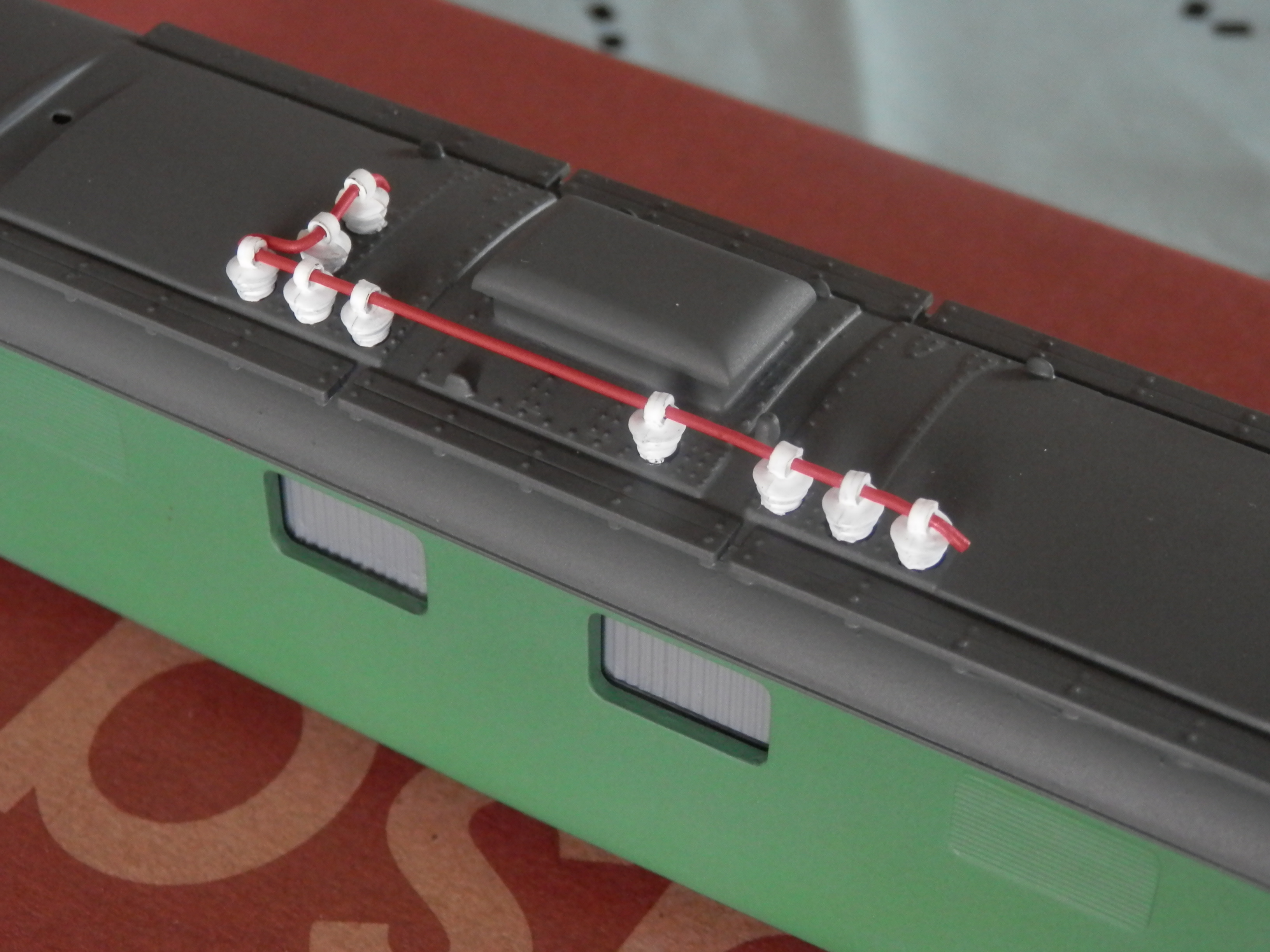

Y tambien le pongo los aisladores de corriente con el cableado en el techo.

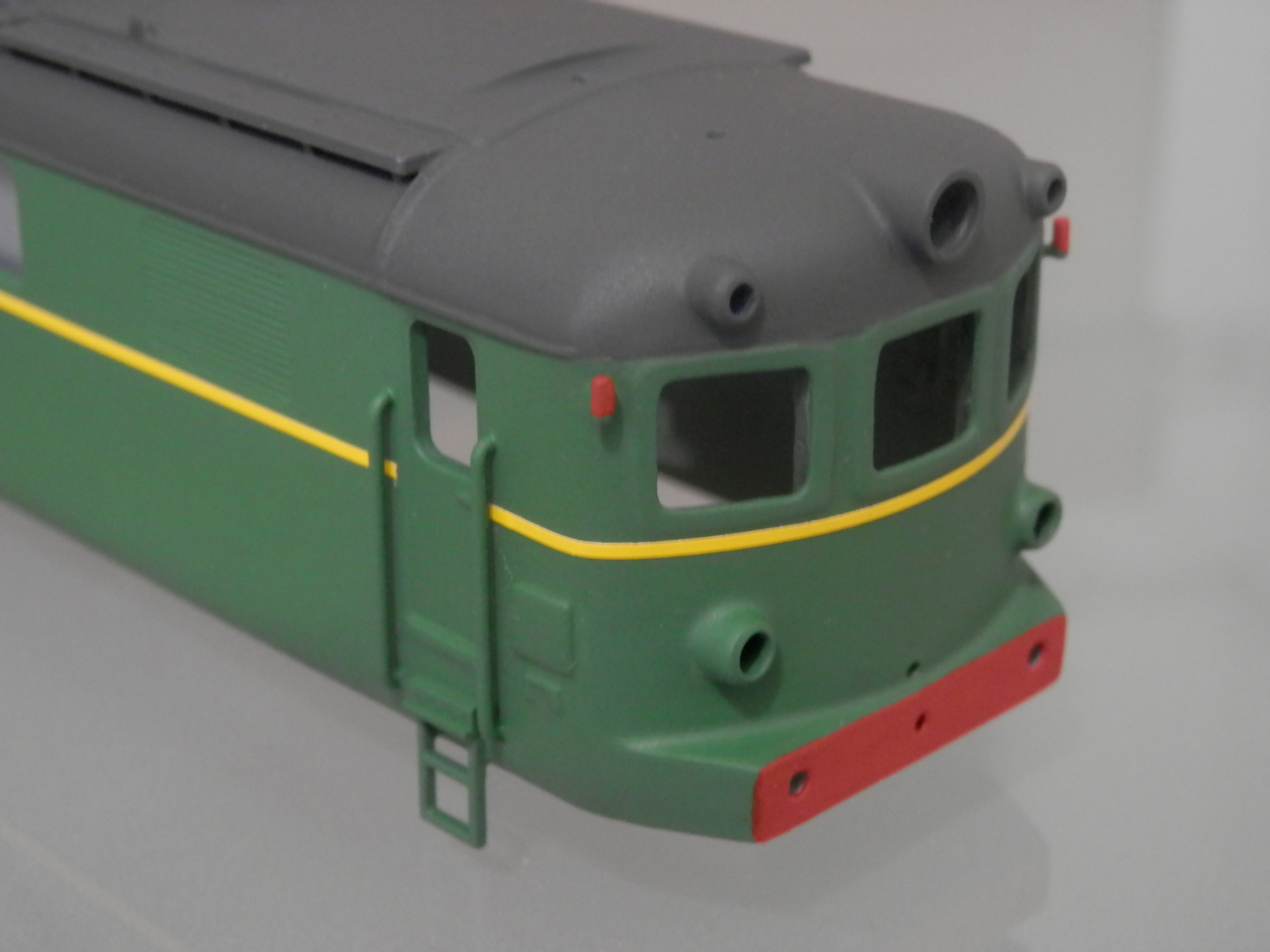

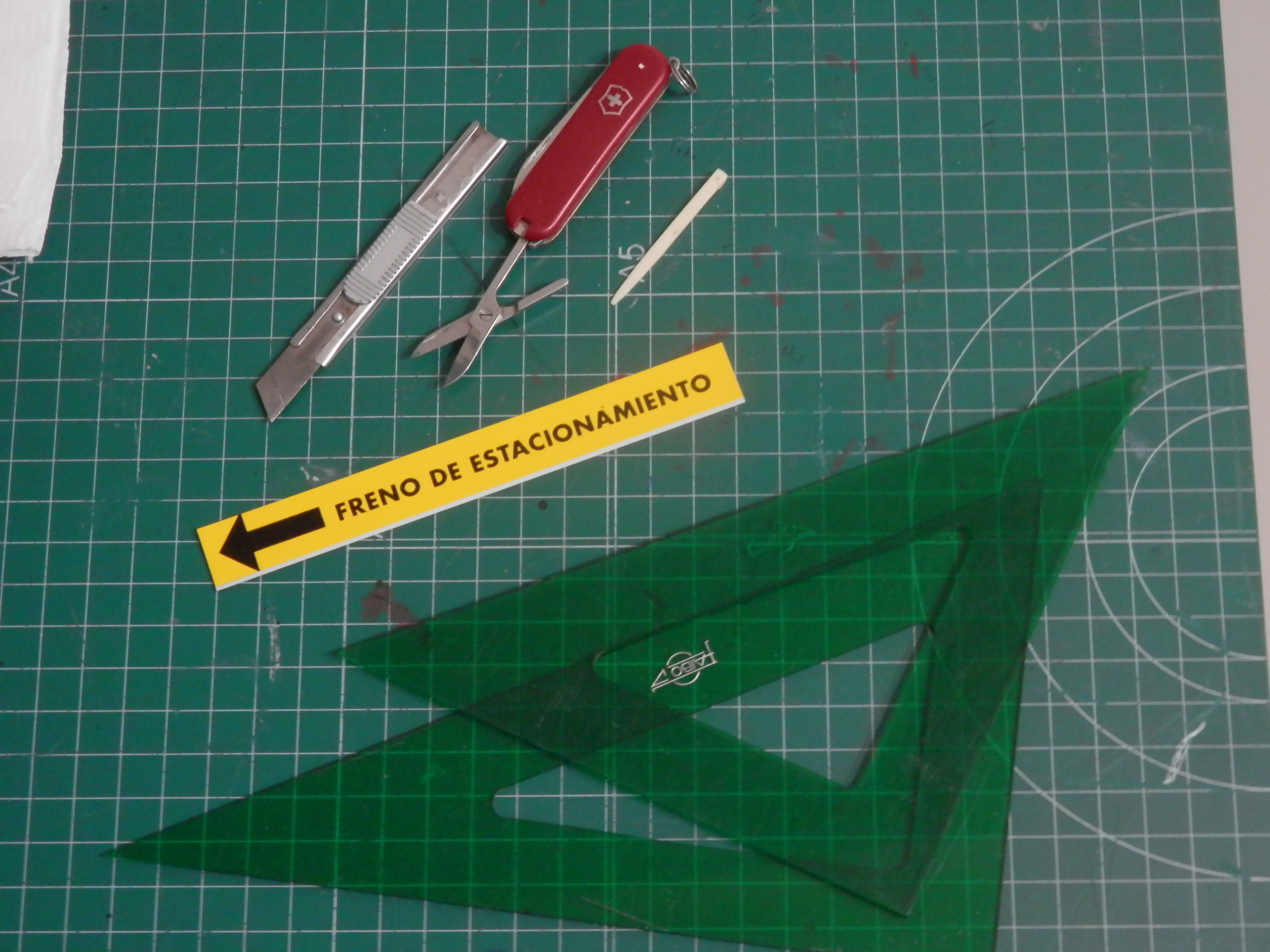

Continúo añadiéndole mas detalles, como por ejemplo las tan esperadas franjas amarillas.
El tema de añadirle el detalle de la típica franja amarilla, a la hora de hacer a escala locomotoras Renfe de ésta época, para mí ha sido siempre un auténtico problema. Haciendo pruebas aparte, en su día probé pintando a pincel una superficie de amarillo que luego enmascaré y posteriormente pinté de verde. Cuando retiré la cinta enmascaradora observé que había filtraciones y los bordes no quedaban finos y deseché por completo ésta técnica. Pasado un tiempo hice lo mismo pero con aerógrafo a ver que tal. El resultado fué el mismo y encima tenía que liarme a limpiar todas las piezas del aerógrafo, utensilios y que decir de la peste a aguarras. Así que pensando y pensando probé hacer las franjas amarillas con adesivos. Encontré unas pegatinas con textos pero con fondo de color amarillo y pensé en probar con ellas. El resultado a mi modo de ver es inmejorable, es limpio y puedes repetir la operación si se te va la mano o el ojo y te salen torcidas a la hora de ponerlas.
Los utensilios utilizados son los que veis en la foto.

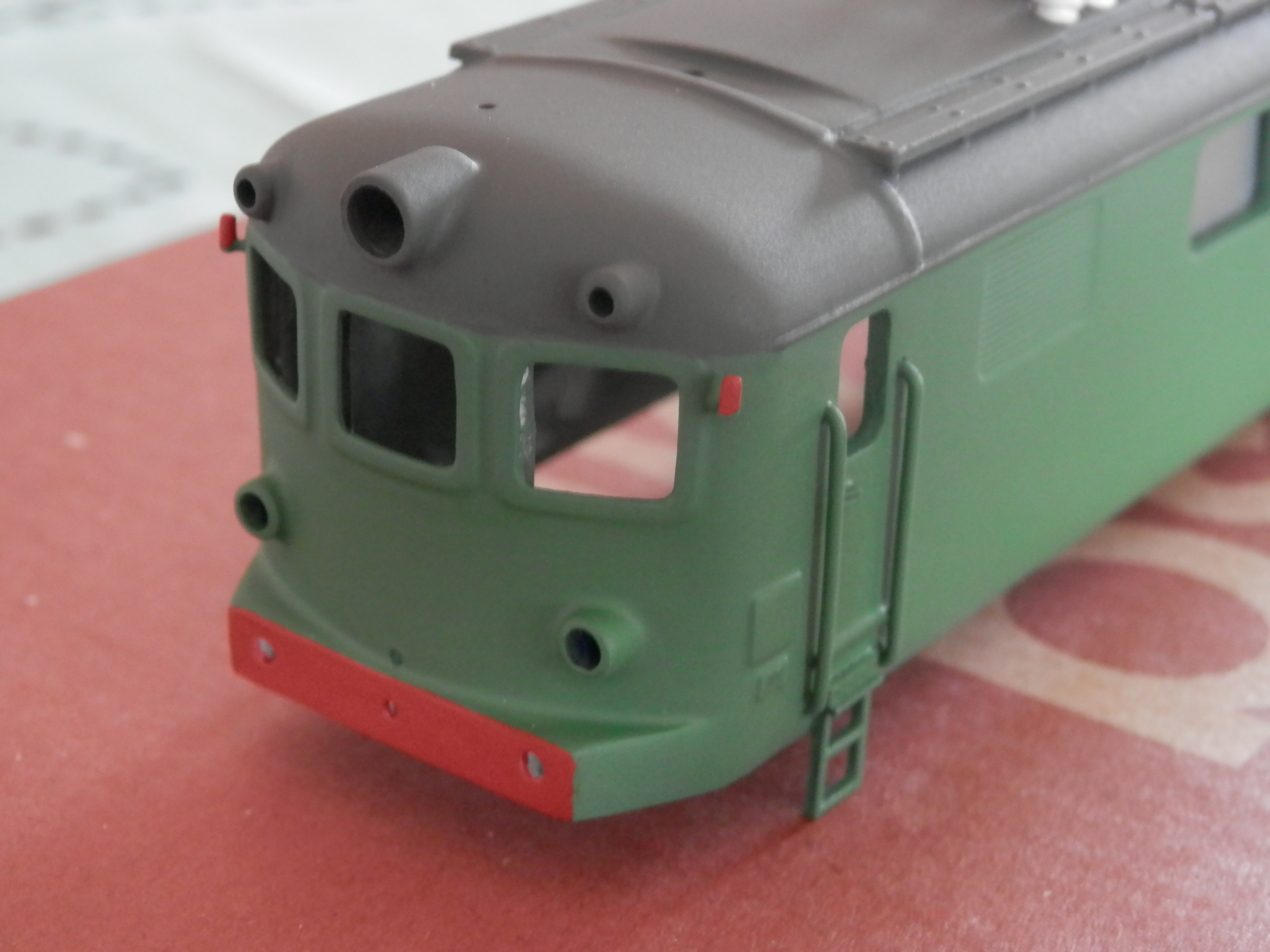

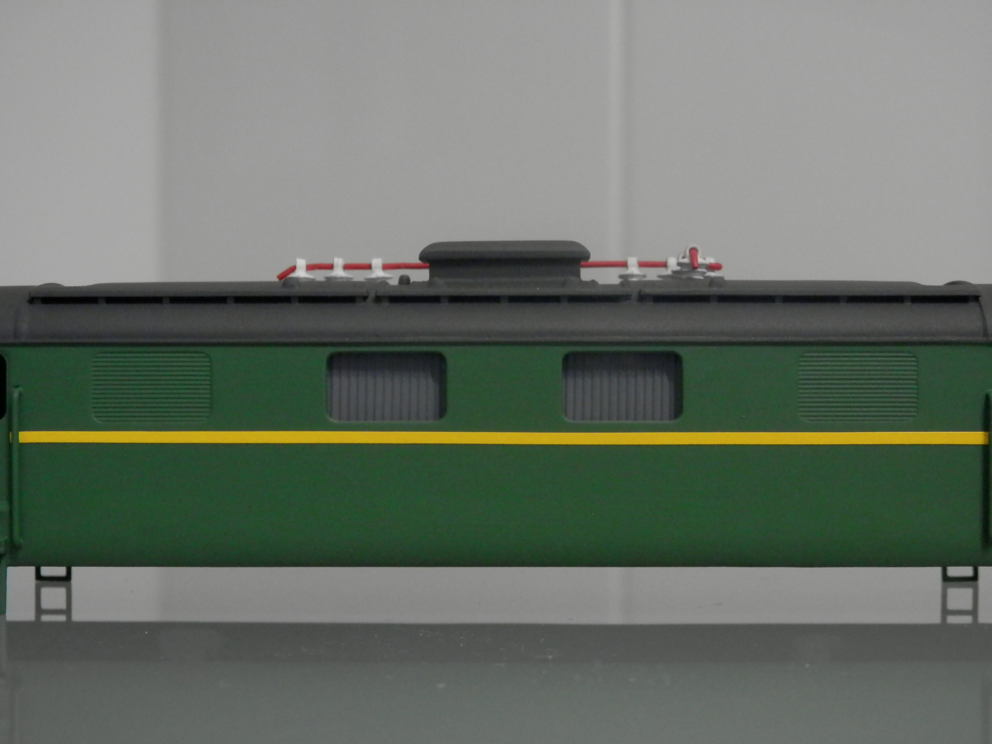

Ya está. Aquí va la foto que creo yo que es la mas esperada de todo el tutorial. El ver la carrocería verde luciendo su franja amariilla.
Juzgar vosotros mismos el resultado.

Ehhhhh, no se que decirte.
Bueno si, inmejorable, esta preciosa.

Mensajes: 1579
Registrado: 08 Mar 2011 08:15
Buenas tardes.
¡Menudo cambio de aspecto va tomando la dichosa maquinita! Está quedando preciosa, y ya dije que si no fuera trifásica, probablemente me habría puesto manos a la obra con un ejemplar de estos.
Por poner una pega, que creo de fácil solución, ya que la franja amarilla la has puesto autoadhesiva, te comento lo siguiente. La primera sensación que me ha dado era que la franja estaba un poco desproporcionada, dando la sensación de un poco más ancha de lo que debería ser.
Con el Photoshop he comparado la foto lateral que has colgado de tu modelo, con la frontal que pusiste al principio de empezar este magnífico proyecto, y llego a la conclusión de que esa franja debería ser, aproximadamente, 1/2 de la que has puesto.
El método que he utilizado ha sido medir píxels en una y otra foto, comparando la distancia desde el techo hasta el borde inferior, con el ancho de la franja amarilla. En el caso de la foto del modelo real me salen respectivamente, 399 y 11 píxels, que dan una relación de 0,027, y en el caso del modelo a escala, 738 y 39 píxels, cuya relación es 0,053, que es casi el doble que la relación obtenida anteriormente.
Como la franja que has puesto es autoadhesiva, posiblemente te resulte fácil hacer el cambio. Si la hubieras hecho pintada, seguramente me hubiera callado, para ahorrarte el disgusto. Je je. En mi opinión, creo que el enorme trabajo que estás haciendo, y con el excelente resultado que vas consiguiendo, bien te merece la pena que lo intentes. Es cuestión de hacer las "tiricas" un poco más finas.Justo, la mitad.
Saludos cordiales, con la esperanza de no darte un disgusto. En todo caso, una tilita, y al tajo.
P.D. Te mando un privado.

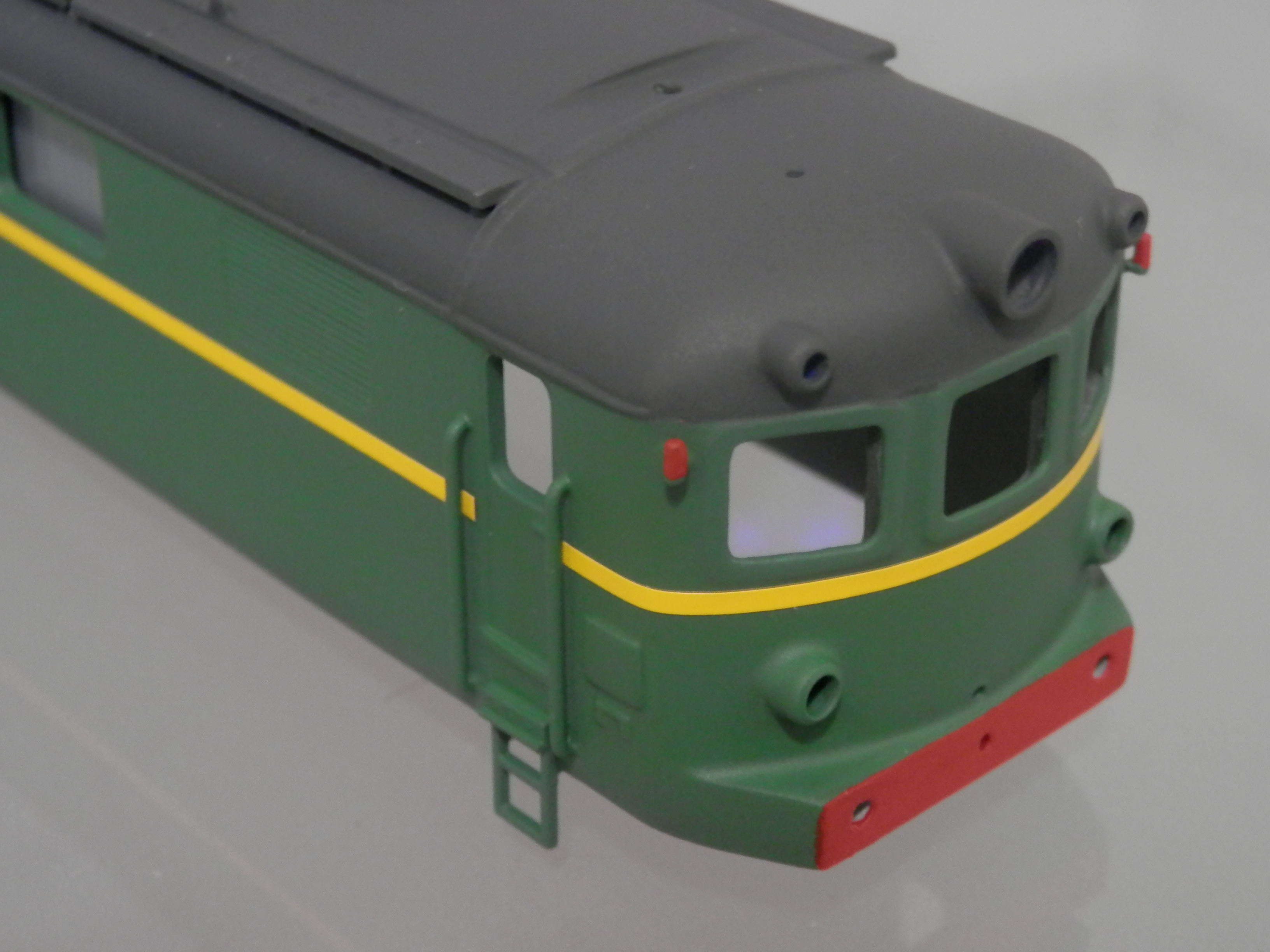

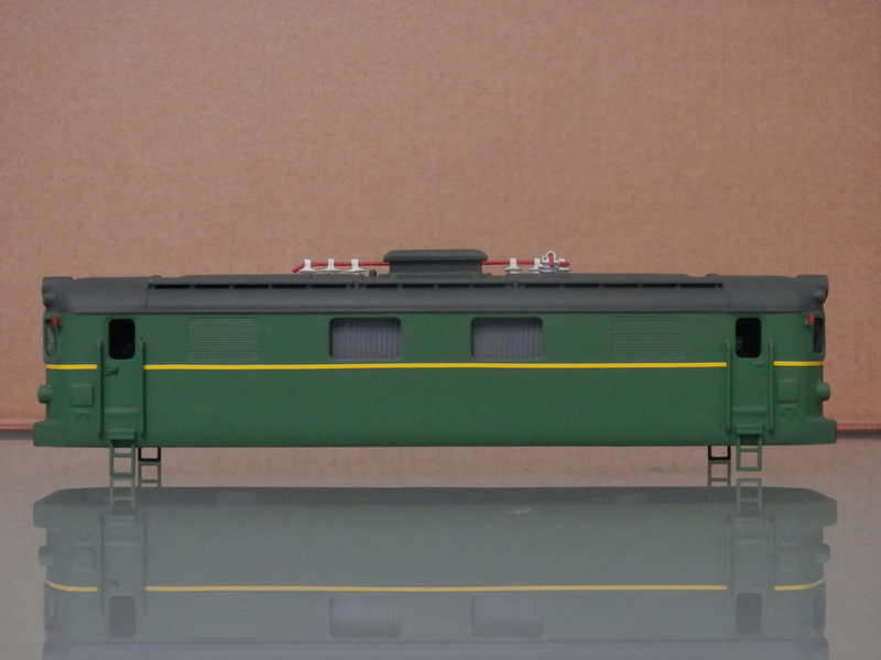

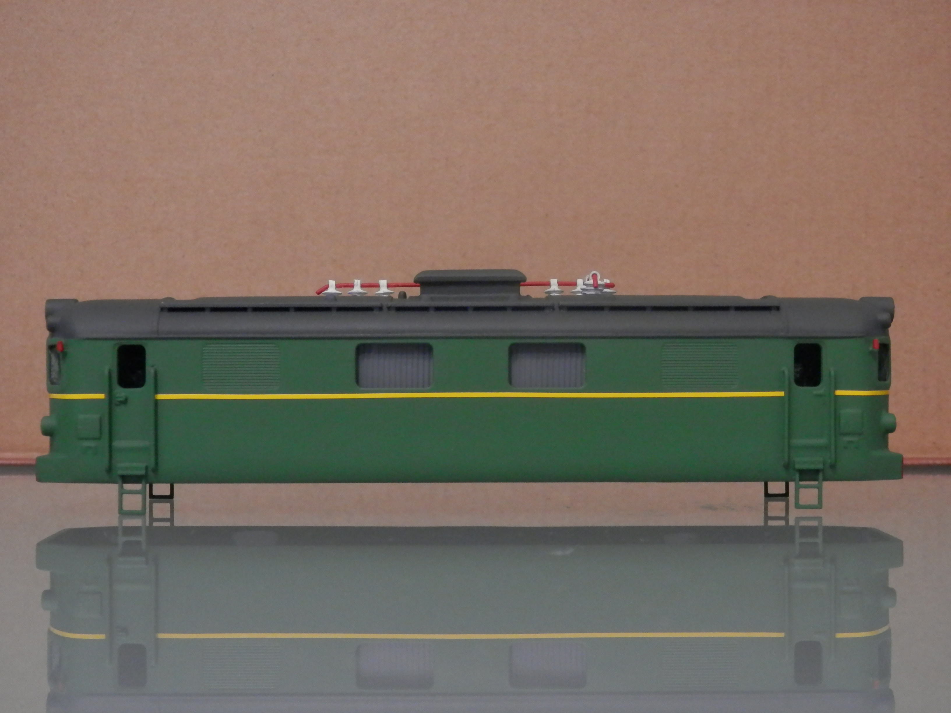

Lo primero daros las gracias a los que me estais dando apoyo técnico sobre la locomotora para que el resultado de la misma salga lo mejor posible, especialmente a los dos compañeros que me habeis enviado un M.P. aconsejándome el cambio de las franjas amarillas.
Pues dicho y hecho. Esta misma tarde he retirado las que había puesto y he vuelto a confeccionar otras más finas, las cuales me ha costado mas trabajo colocarlas, ya que al ser mas delgaditas casi sin cuerpo es mas complicado que salga una linea recta.
Espero que os guste.

Mensajes: 5164
Buenas noches,
Ahora sí!
Salud y trabajo (en tu caso mucho :lol: :lol: :lol: )
JSA
Mensajes: 1579
Buenas noches.
El cambio es notable. Estos detalles a veces pueden hacer que el resultado cambie mucho más de lo que parece. Y seguro que, aunque te ha costado más hacer las franjas más finas, te habrás quedado más satisfecho. Y cuando pase el tiempo, valorarás más aún tu modelo, por ese esfuerzo extra que hiciste.

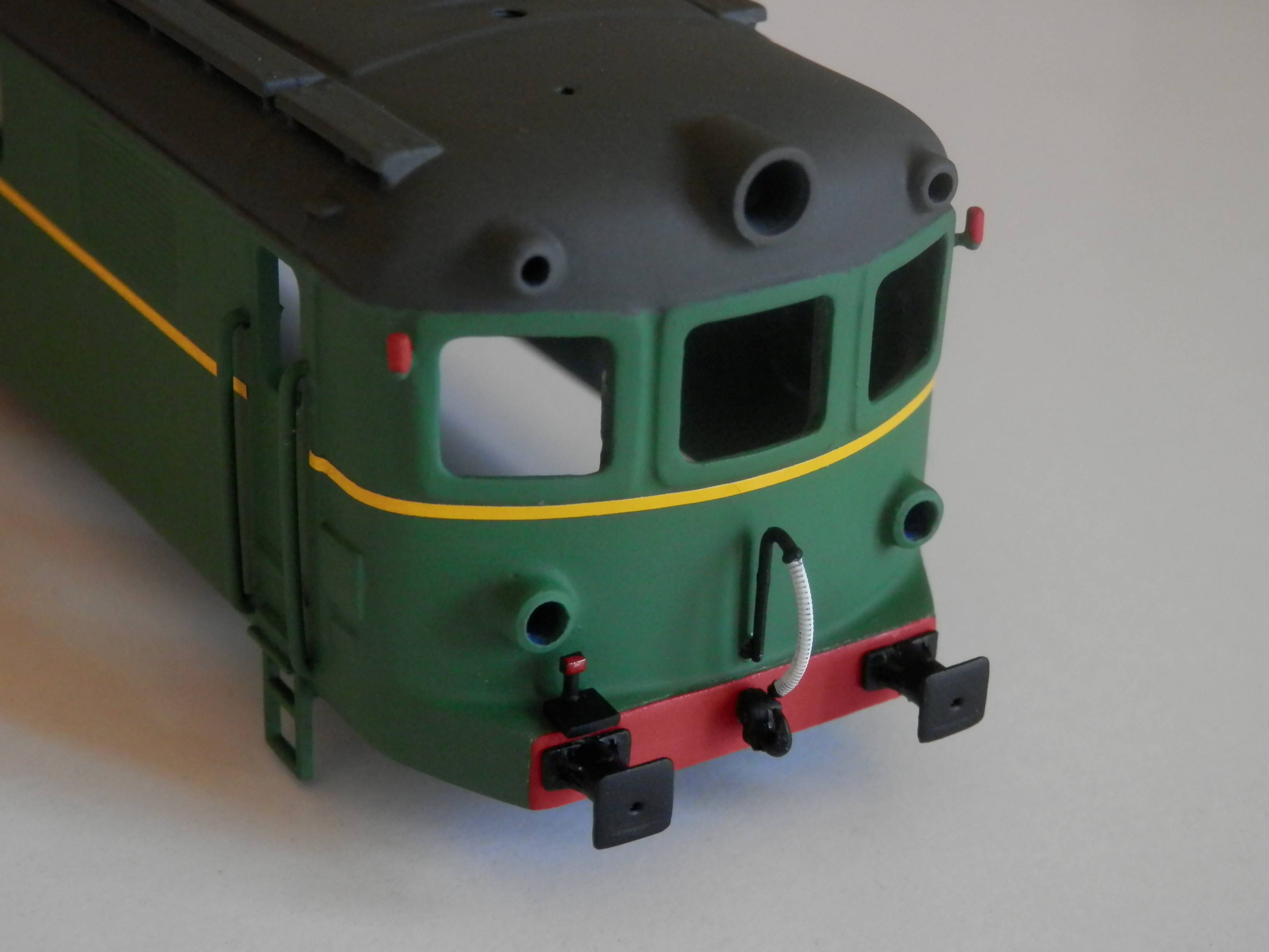

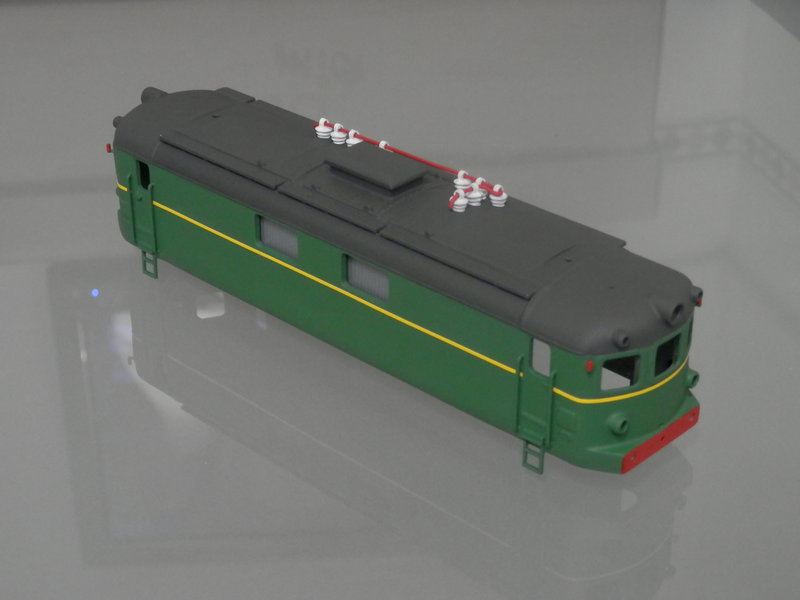

Un último empujón antes de incorporarme ésta tarde al trabajo. Fin de mis vacaciones.
En la foto se puede apreciar el aspecto final de los testeros con los topes, gancho, manguera y portaseñales ya colocados.
Nota: El pegamento lo he aplicado desde el interior de la carrocería para no manchar la cara vista. He utilizado cianocrilato para los topes y pegamento para maquetas para la manguera y gancho.
