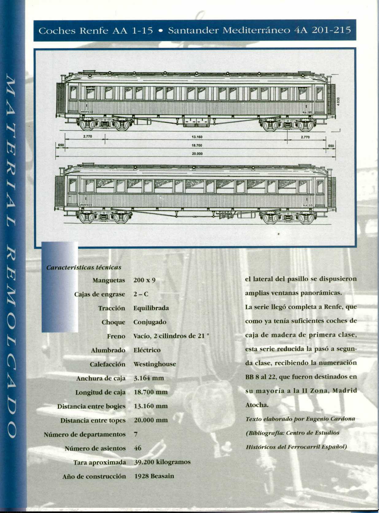

Mirado atentamente tiene diferencias (vierteaguas del techo, cierta medida los testeros y bogies...) posiblemente no sea el mismo aunque si parece de las mismas caracteristicas.... ;)
Un saludo!
Jesus.
Tiene el aspecto de un AA-1 a 15 del Santander- Mediterráneo visto por el lado pasillo.
Como puede observarse, la curvatura del techo en los testeros y los pasamanos de acceso a las puertas son distintos del SSA-620 y sin embargo son iguales al citado AA-1 a 15 del S-M.
En origen, este coche tenía en éste lado 8 ventanas estrechas y 7 ventanas anchas alternadas unas con otras ( consultar libro "Los coches perdidos de Renfe", Tomo I de Carlos Baranguá ). Parece ser que tras su reconversión, las 7 ventanas anchas fueron reconvertidas cada una en doble ventana a juzgar por el fino montante que las divide. No aparecen fotos del otro lado. Lástima no conocer su matrícula como coche de servicio interior.
Manuel

Complementemoslo con las fichas de Via Libre.... tal vez sean de utilidad. ;)
Un saludo!
Jesus.
Nota 19 Ene 2013 21:14
Mensajes: 2755
Registrado: 08 Sep 2008 18:25
Gracias, susob.
Pues en este caso ya tenemos la vista por el lado departamentos.
Manuel

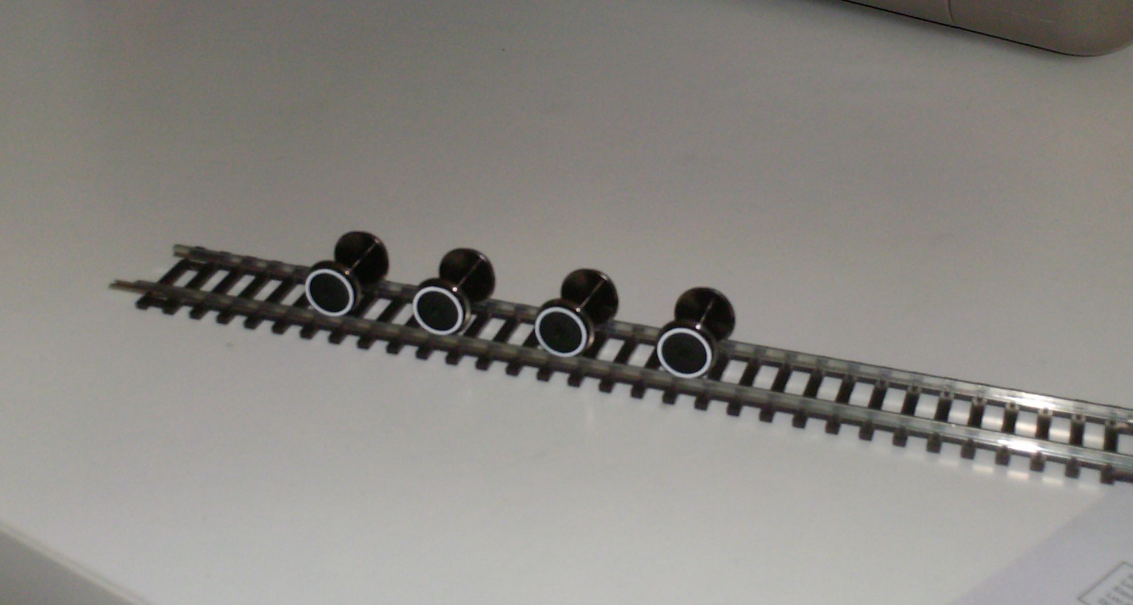

A continuación un poquito de pulso.
Pintamos los cubos de las ruedas en negro mate y luego le pintamos la llanta en blanco.
Nota 20 Ene 2013 15:16
Mensajes: 6666
que bien le sientan..

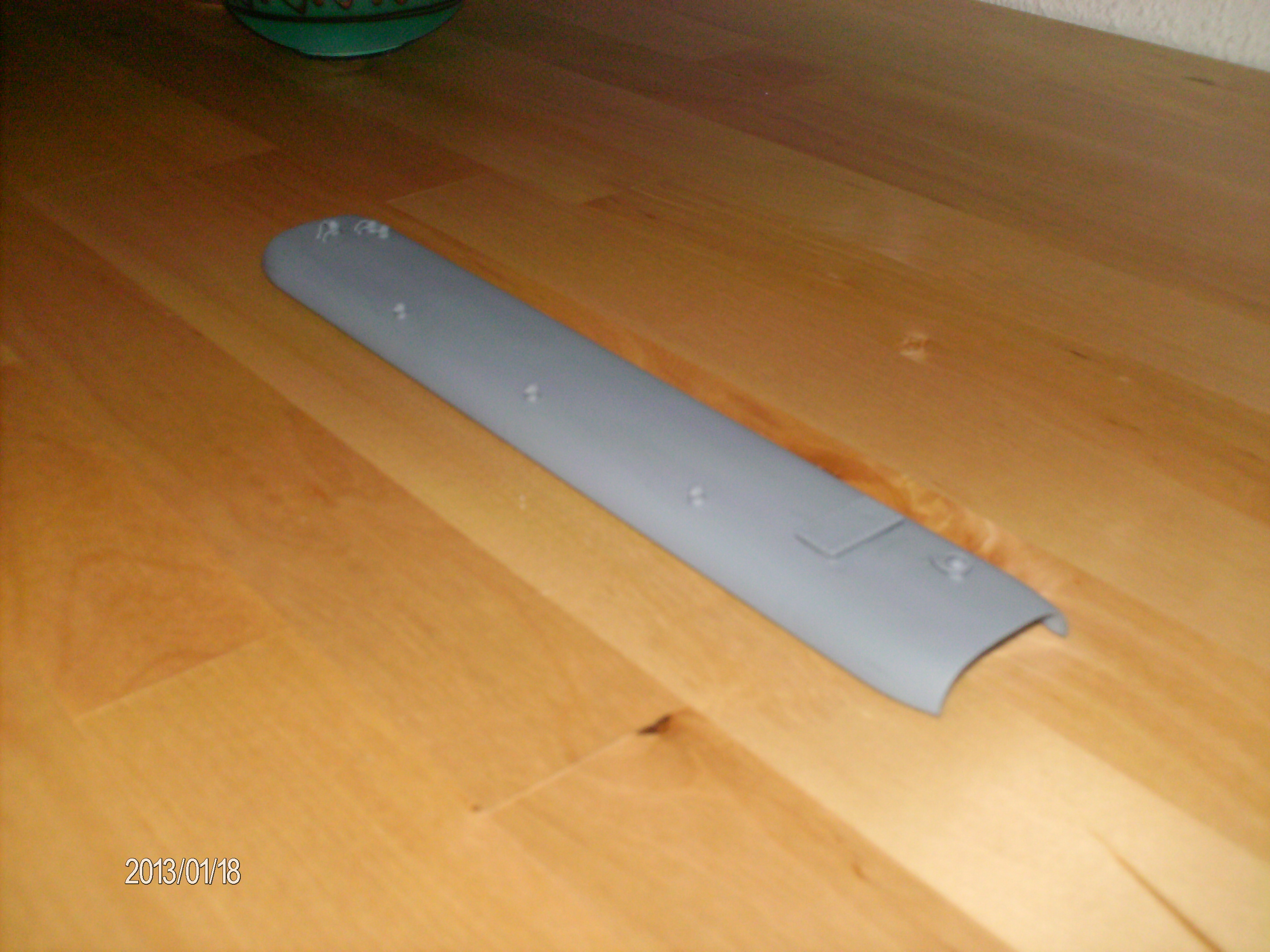

Nota 24 Ene 2013 20:00
Mensajes: 1376
Registrado: 04 Jul 2009 17:14
Recien salido de la cabina de pintura.
He utilizado la pintura de model color (vallejo) nº70992 Gris neutral.
Nota 24 Ene 2013 21:02
Mensajes: 6666
queremos más.... ;)
Nota 24 Ene 2013 22:35
Mensajes: 621
Registrado: 21 Abr 2010 10:00
Bueno, cómo promete el coche, realmente haqy maestros en el arte de la transformación. Me gusta mucho.

Nota 25 Ene 2013 00:47
Mensajes: 13048
Me tienta muchisimo para transformar los techos y quitarles la tabla a alguno, queda muy bien!!!

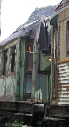

Tengo dudas con el color, viendo esta imagen, en la parte del testero en las piezas metálicas se ve mas verdosillo tirando a un verde militar que a un verde aturquesado.
Creo que el verde aturquesado tirando a azulado que se aprecia en las tablas de los costados de las fotos puestas por javierfl es es resultado por el desgaste del sol.
¿que opinais?
Detalle color.JPG (35.08 KiB) Visto 11743 veces
Nota 27 Ene 2013 21:32
Mensajes: 13048
Pues no sabria que decirte, si te fijas, las fotos del SA 705 que hicimos con lacalle parece ser el mismo ahi en Canfranc, mírate las fotos en el hilo, lo mismo sales de dudas
