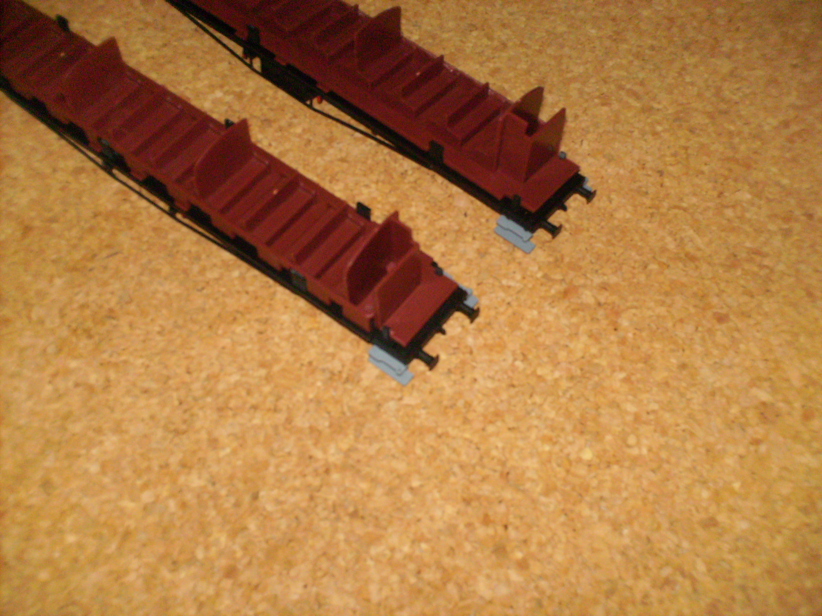

Aquí hay que tener un poquito de pulso y paciencia.
Recomiendo mezclar un poquito de pintura con un poquito de agua, la pintura cubrirá igual de bien pero así el pincel se desliza mejor y una vez que seca la pintura no se ven las pasadas del pincel.
Una vez pintados quedan así.

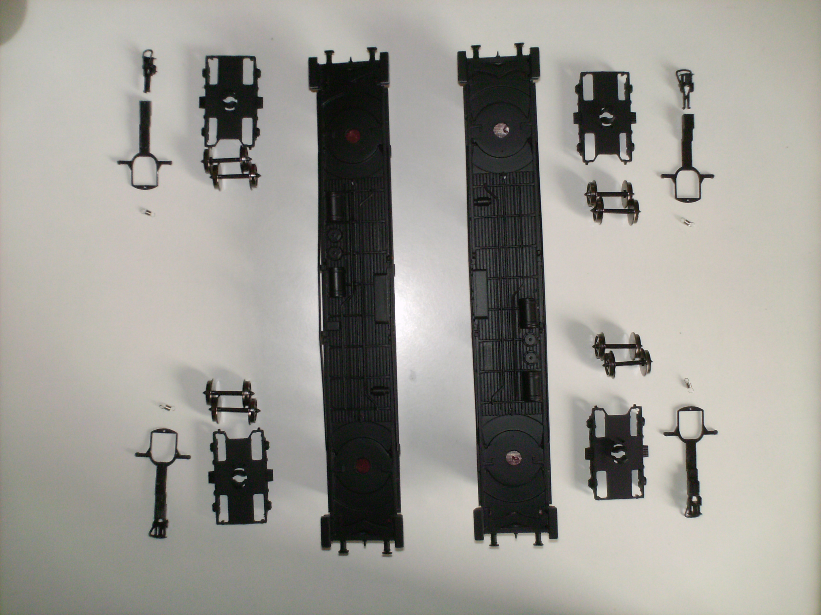

Ahora queda montar las cinemáticas, boggies, ruedas y enganches al chasis.

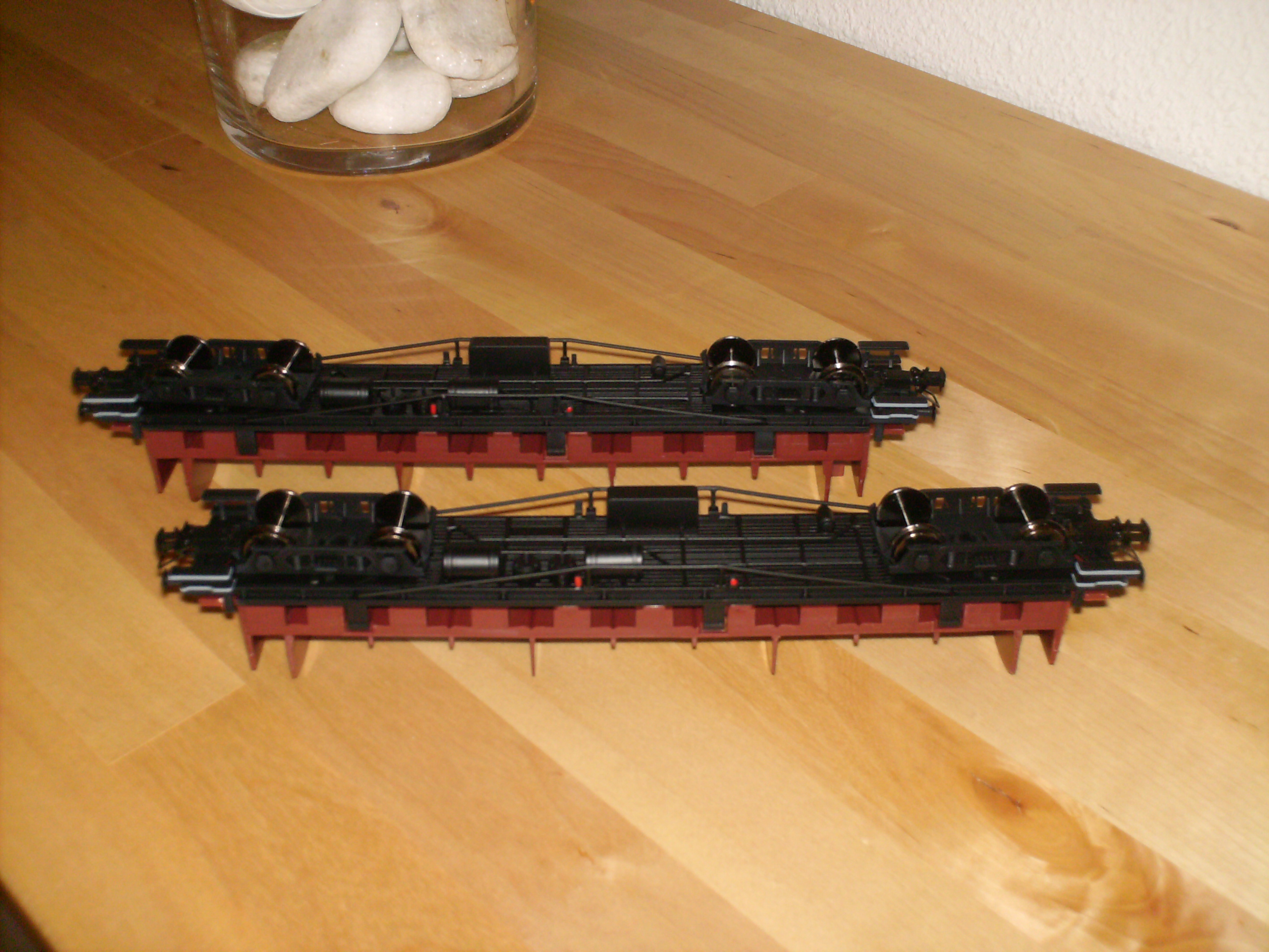

Chasis con todo el piecerío montado.
Mensajes: 1376
Registrado: 04 Jul 2009 17:14

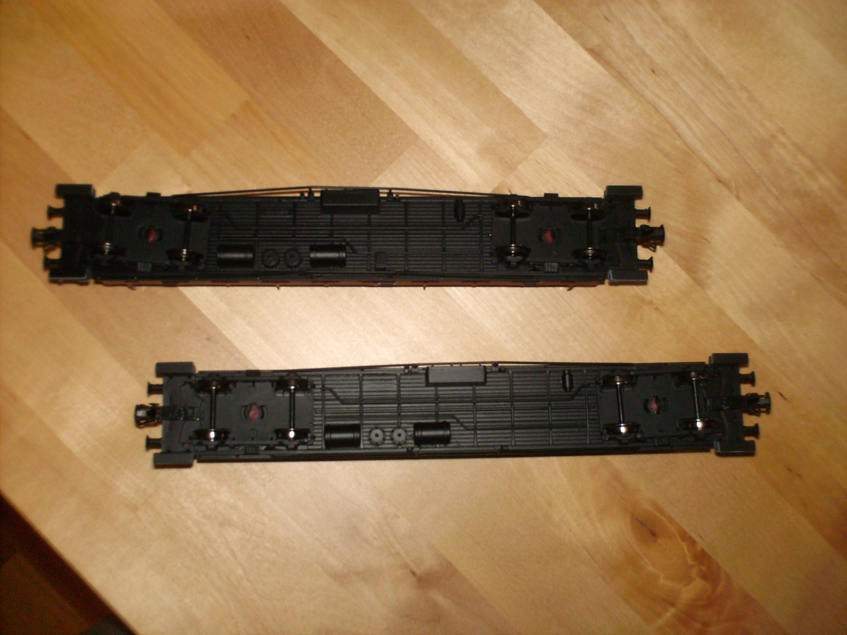

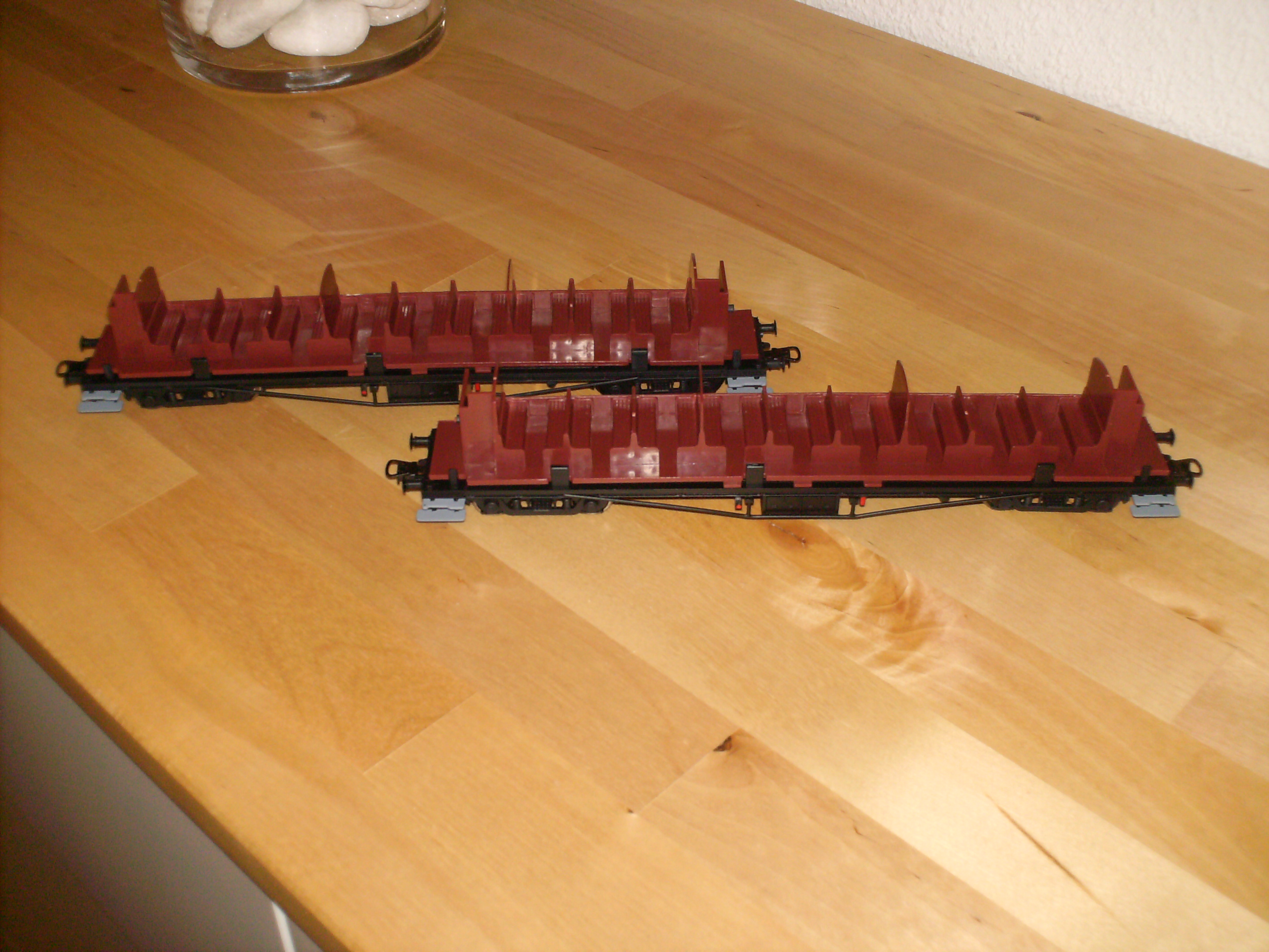

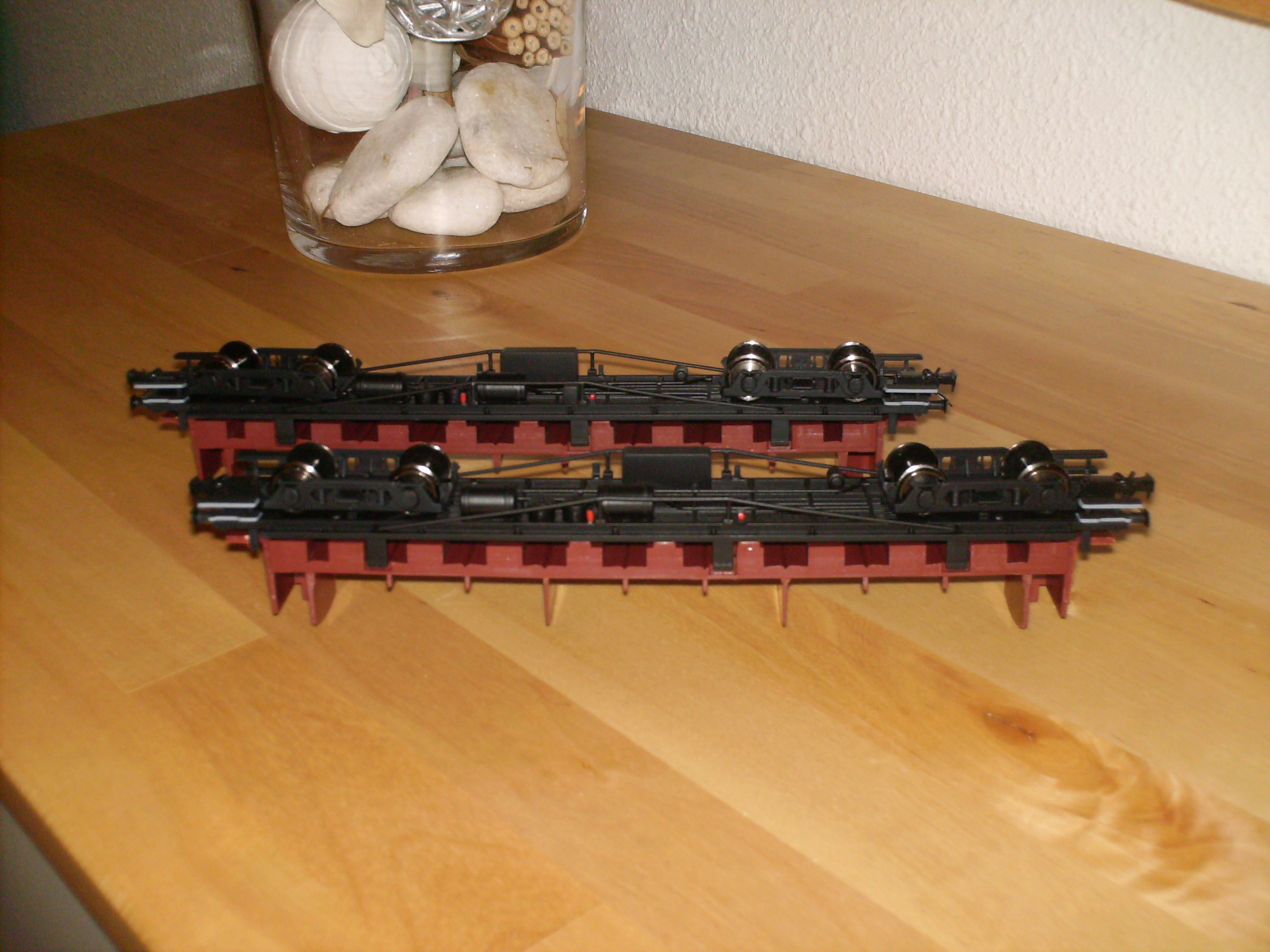

Con esto damos por terminados por completo los dos chasis.
Os pongo unas fotillos para ver sus detalles y el resultado final.

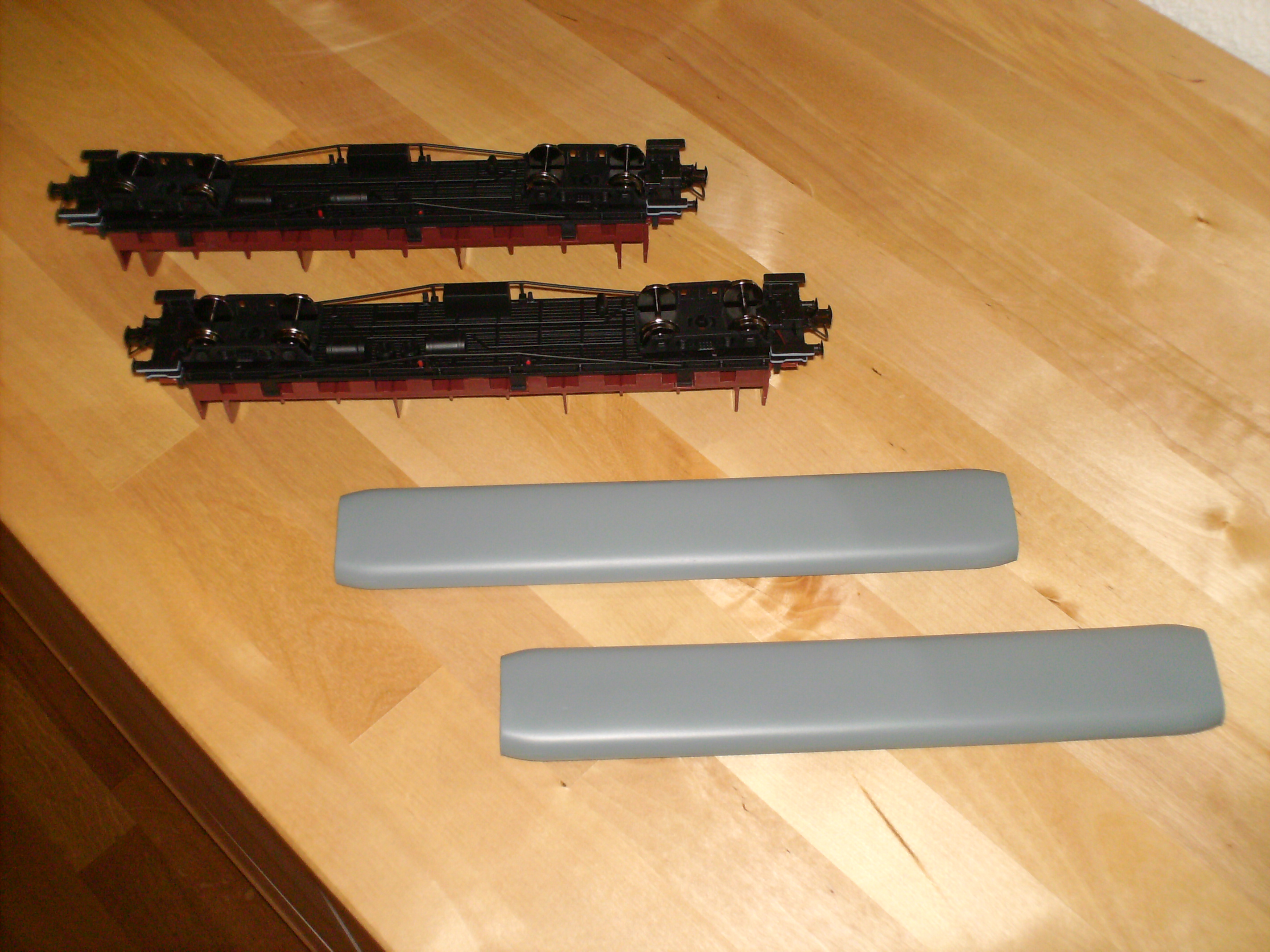

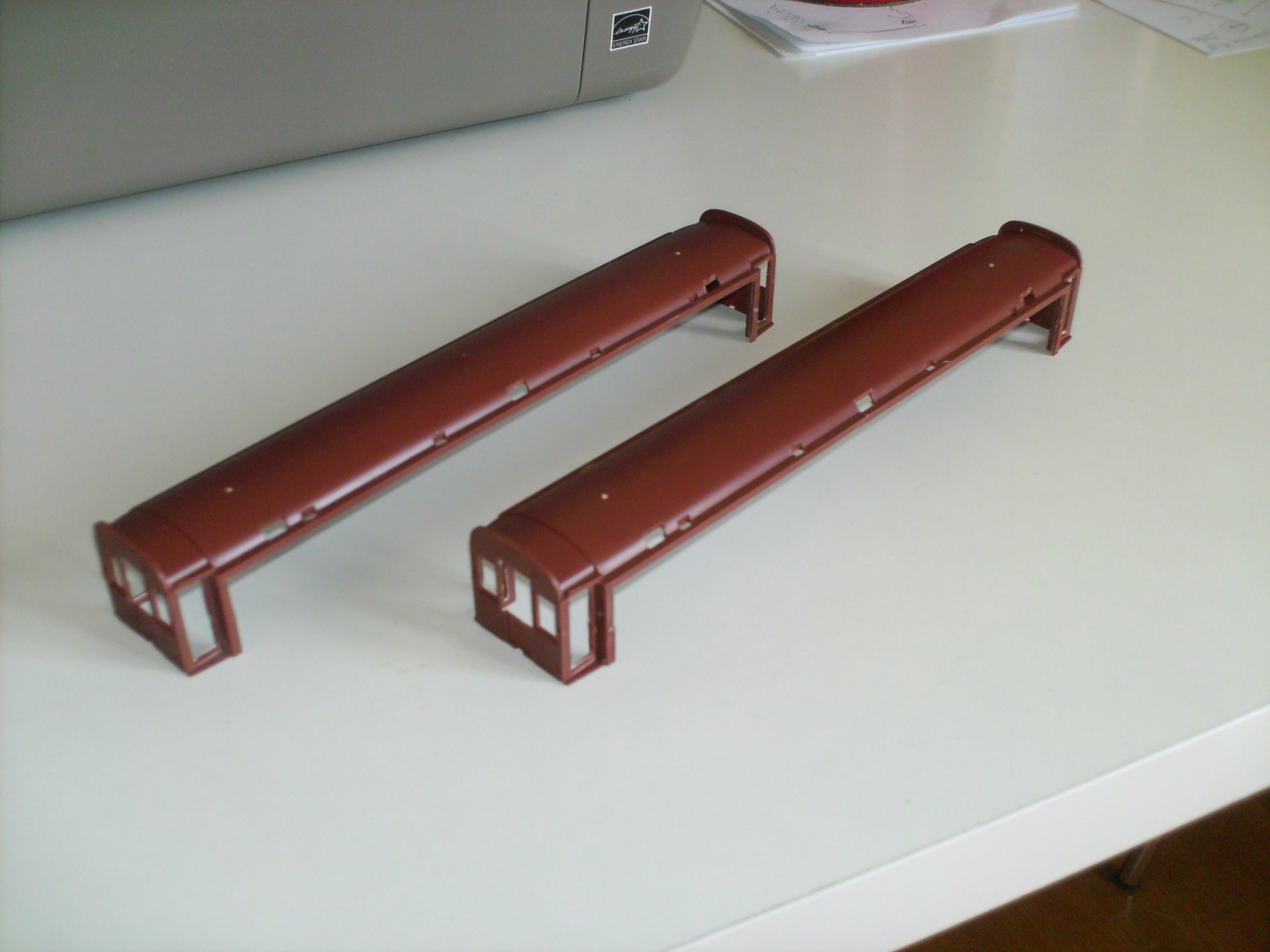

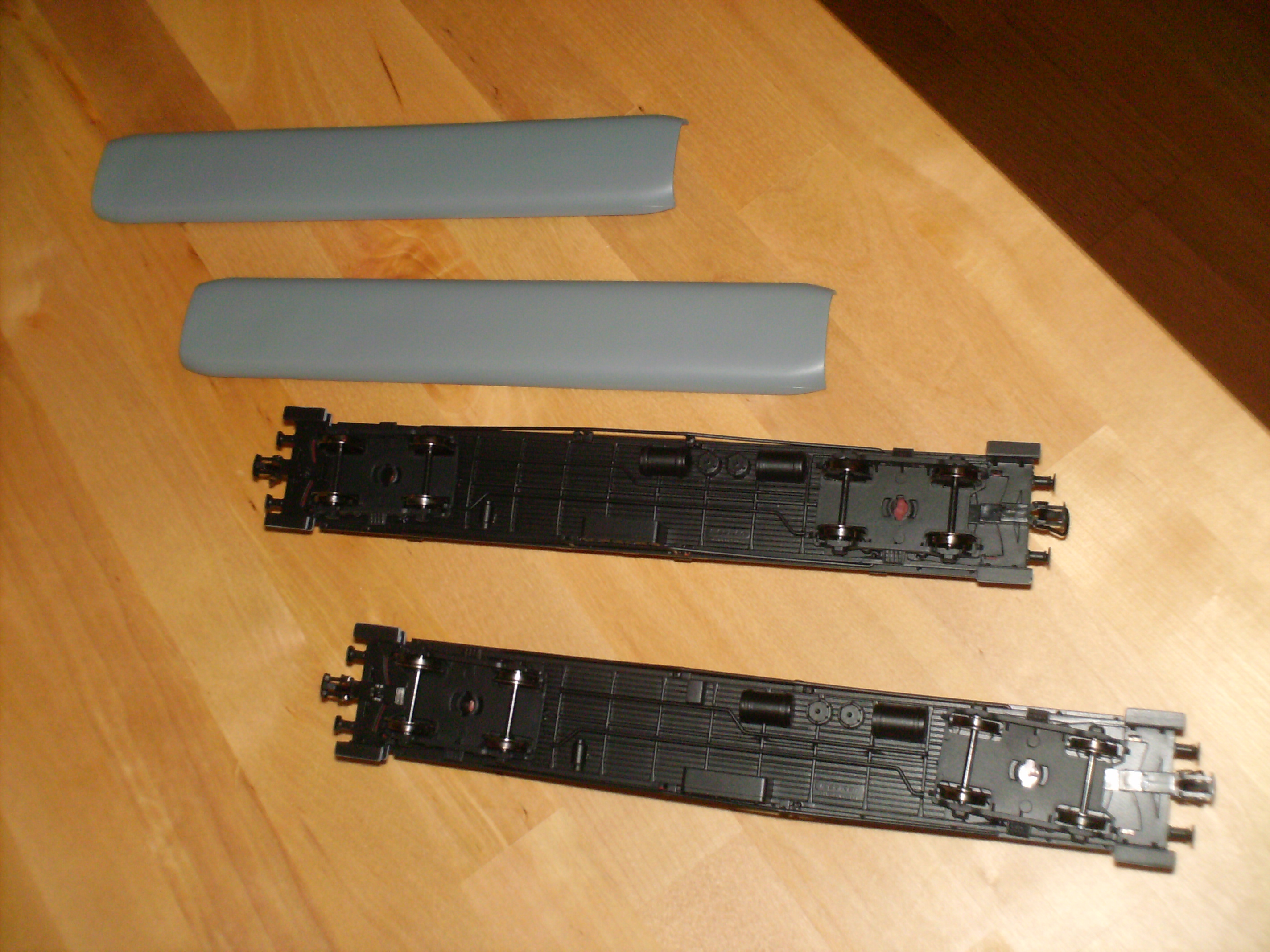

Recopilando, ya tenemos terminado definitivamente los techos y los chasis.
El siguiente movimiento ya serán las carrocerías.

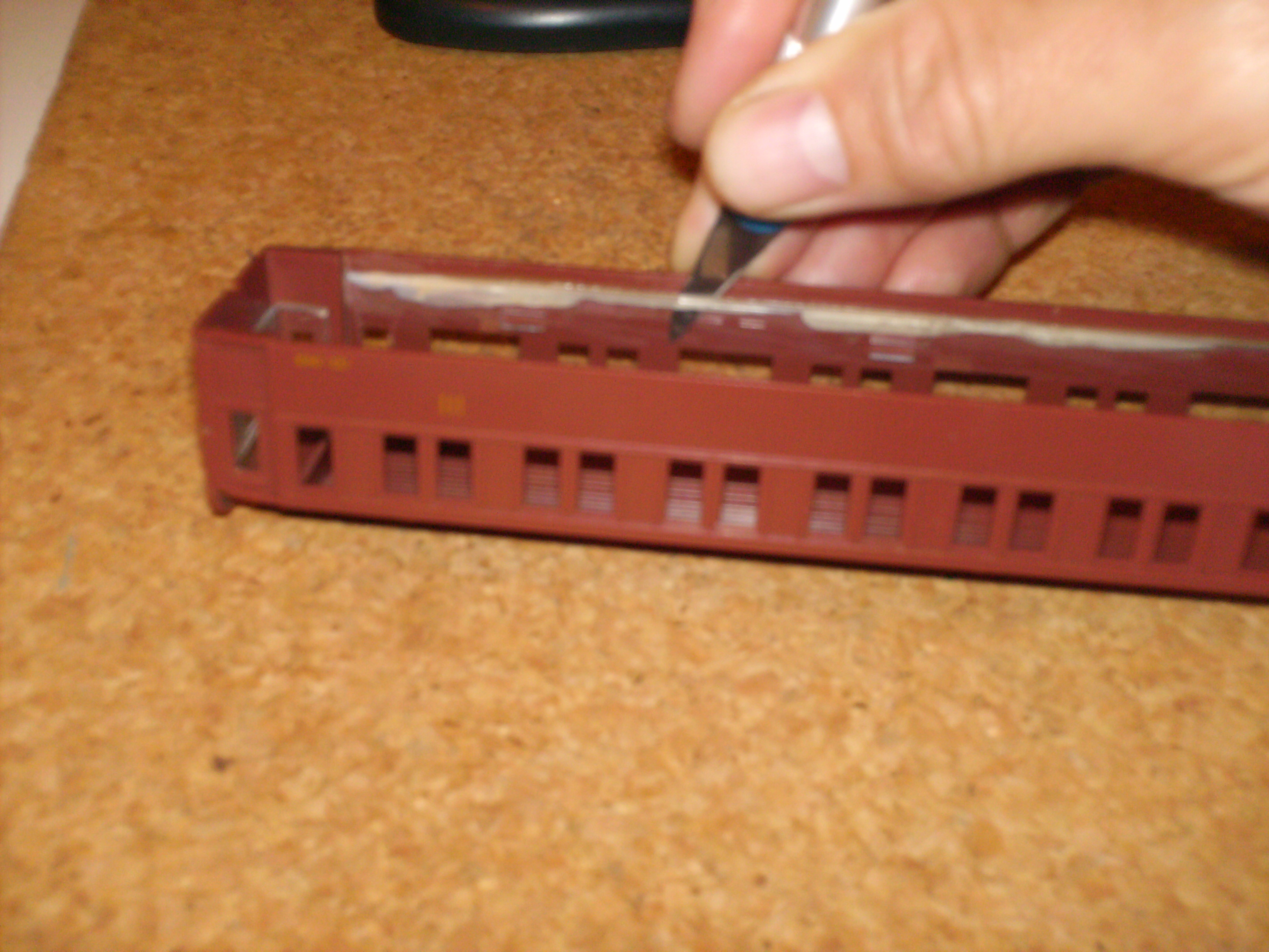

Comenzamos con las carrocerías.

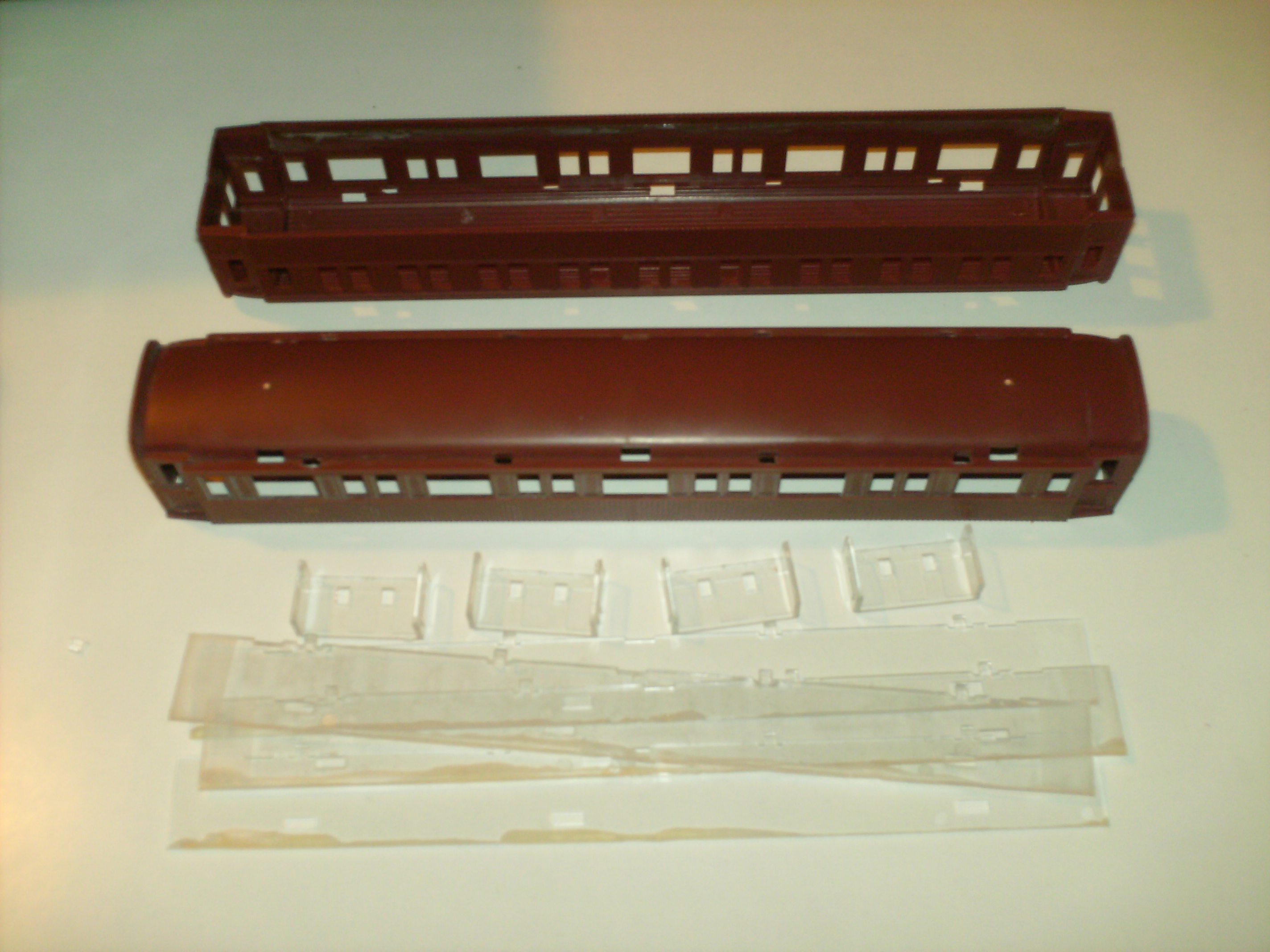

Lo primero que haremos será separar los acristalados que van pegados a la carrocería, como el pegamento no es muy fuerte se separan con facilidad con la ayuda de un cutter.

Una vez extraidos todos los acristalados los guardamos, ya que por lo menos, los cristales laterales los utilizaremos posteriormente.
Pretendo conservar el sistema que ha utilizado el fabricante de unir el chasis a la carrocería mediante los cristales de los costados. Piezas clave.

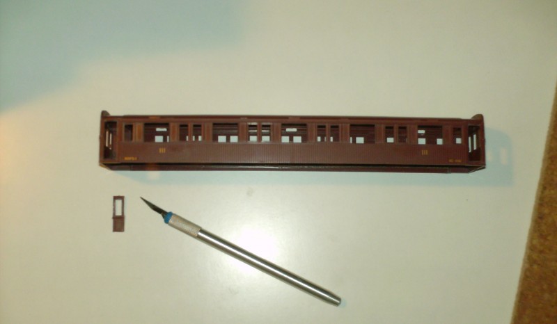

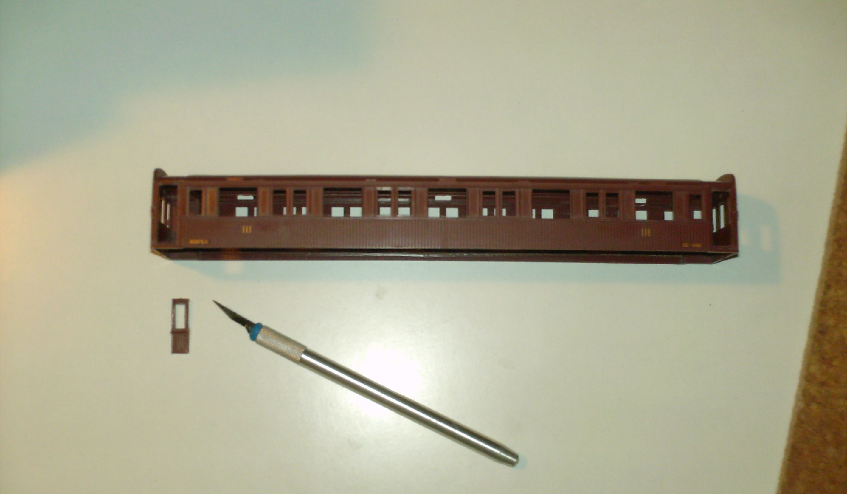

Continuamos haciendo el recorte de las puertas laterales (4 por coche) al completo. Literalmente eliminamos la puerta imitación a madera.

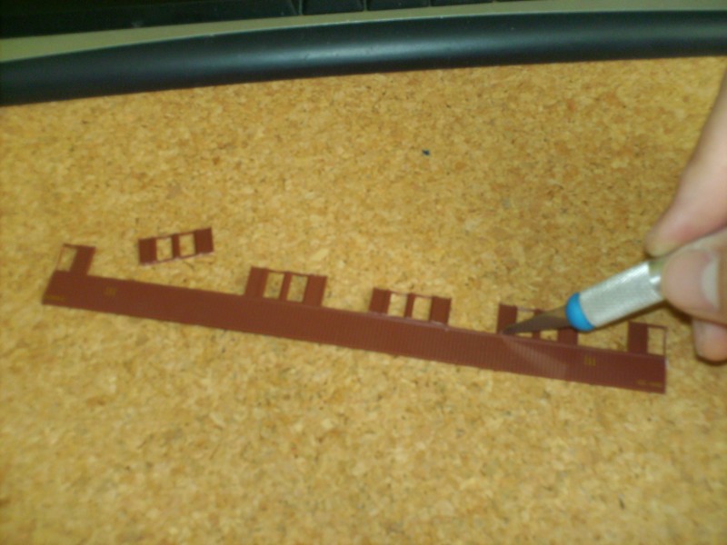

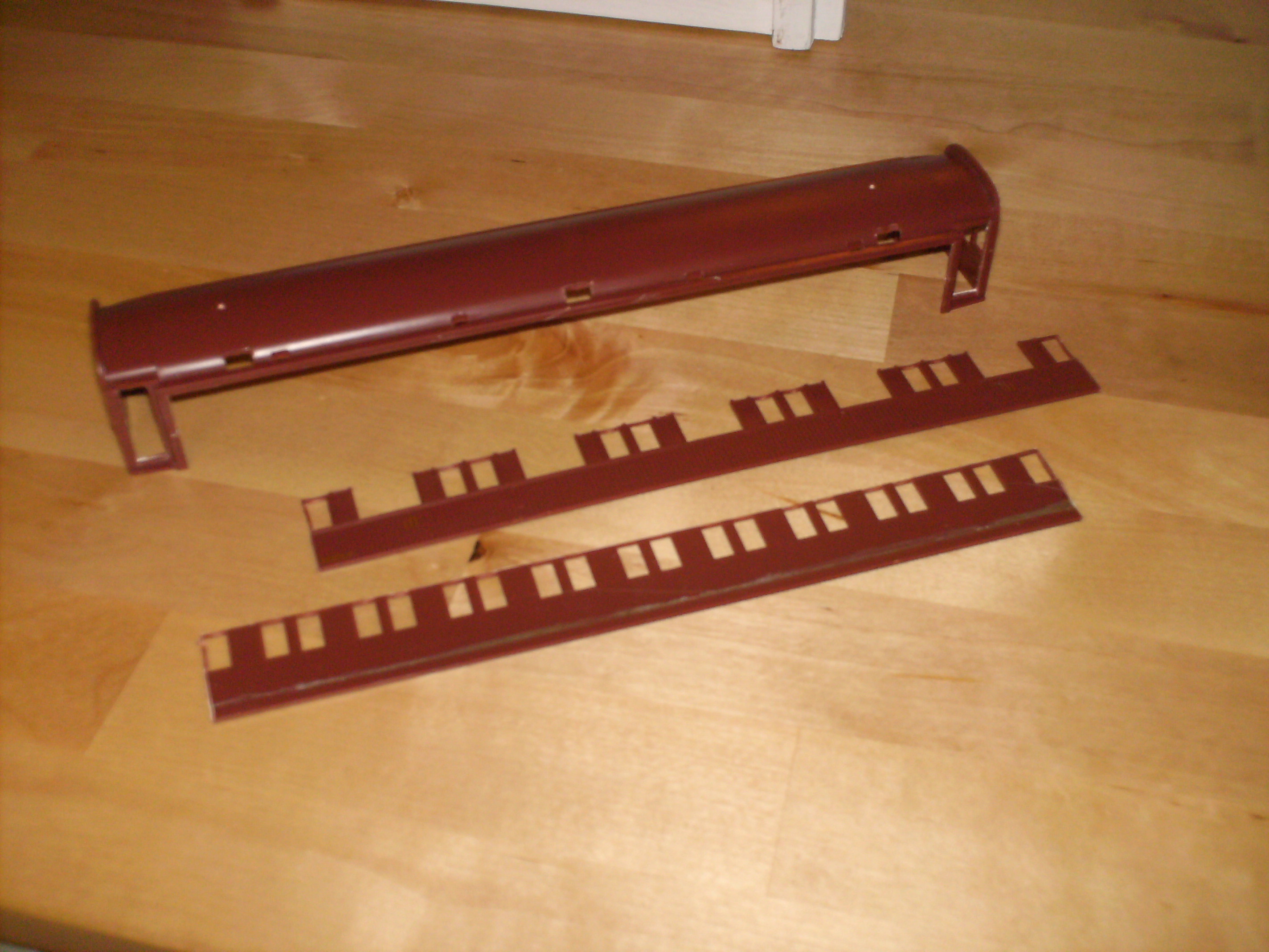

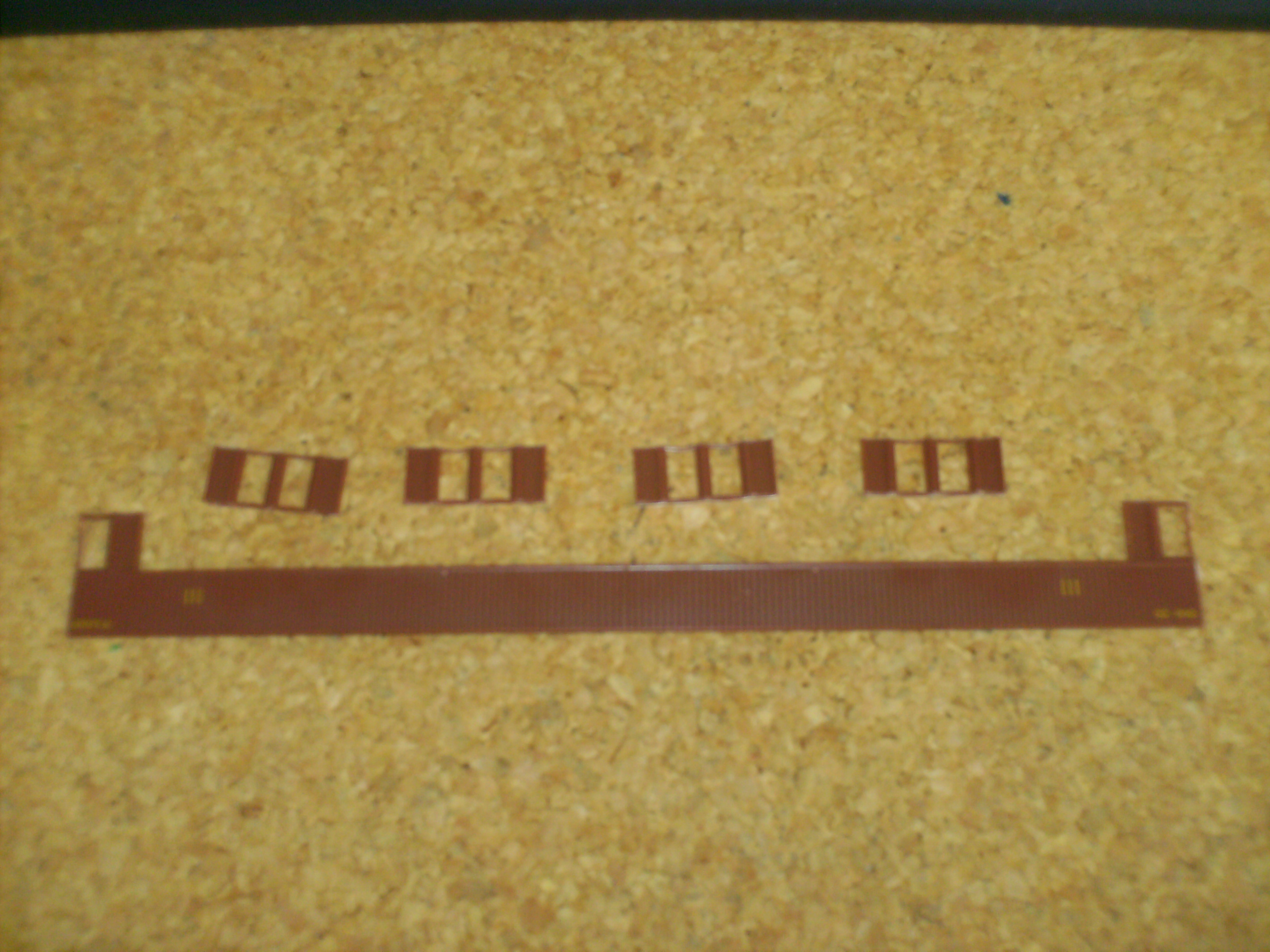

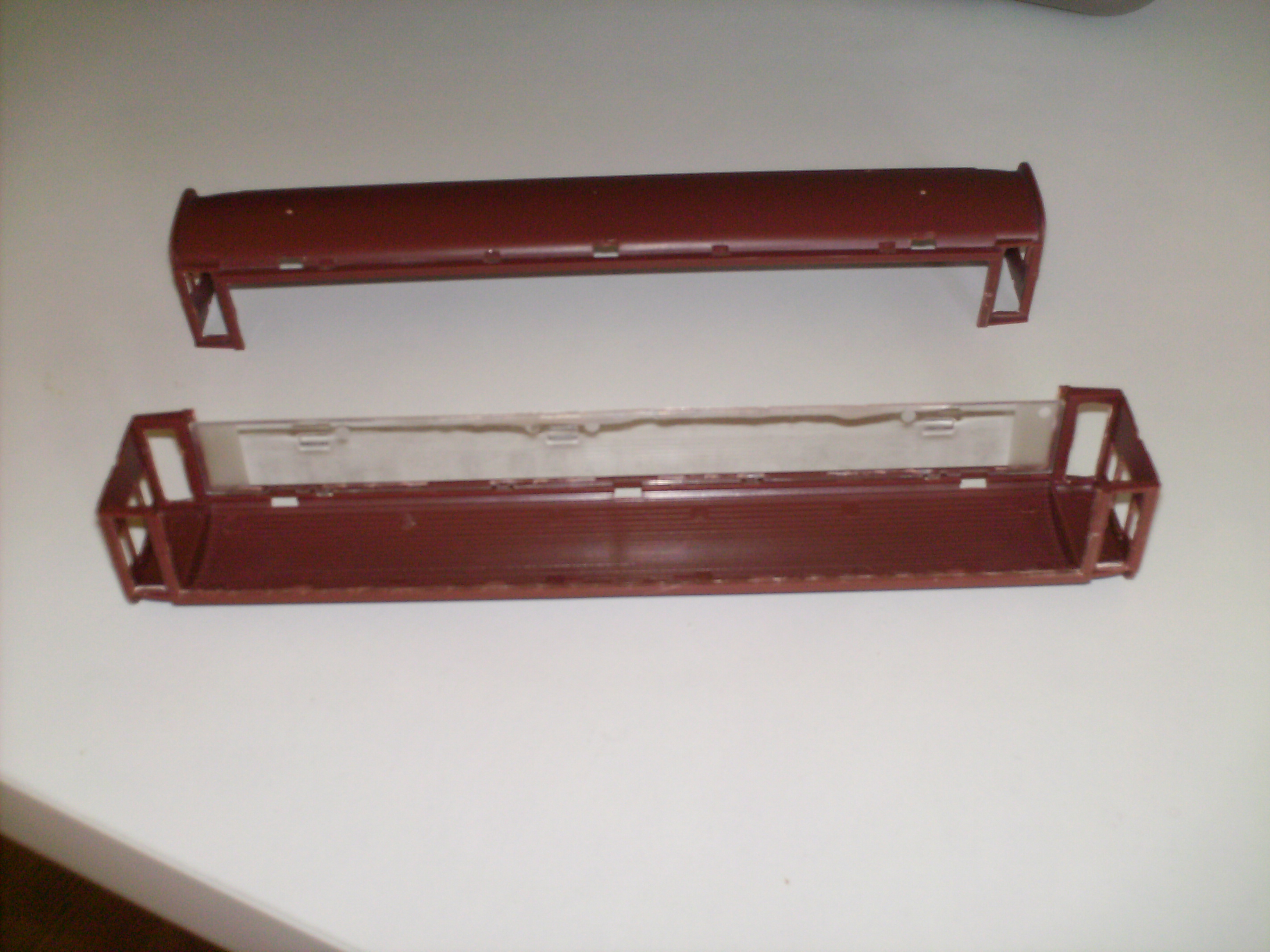

A continuación, con el cutter cortamos los 2 laterales.
De esta manera ya tenemos el cuerpo principal de la carrocería sobre la que iremos adecentando y complementando hasta obtener las nuevas carrocerías de los economato.

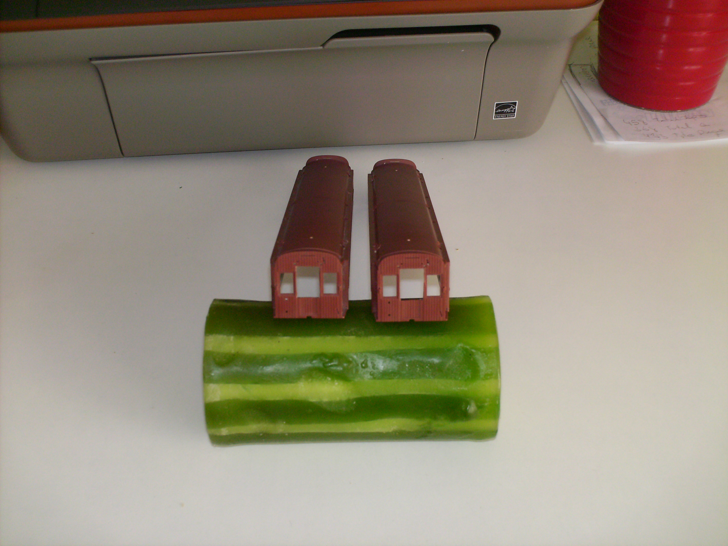

Pero antes repasamos con lija en todas las zonas que hemos utilizado el cutter para quitar todas las rebabas.
Por último labamos las dos carrocerías con un cepillo de dientes viejo, agua y jabon.

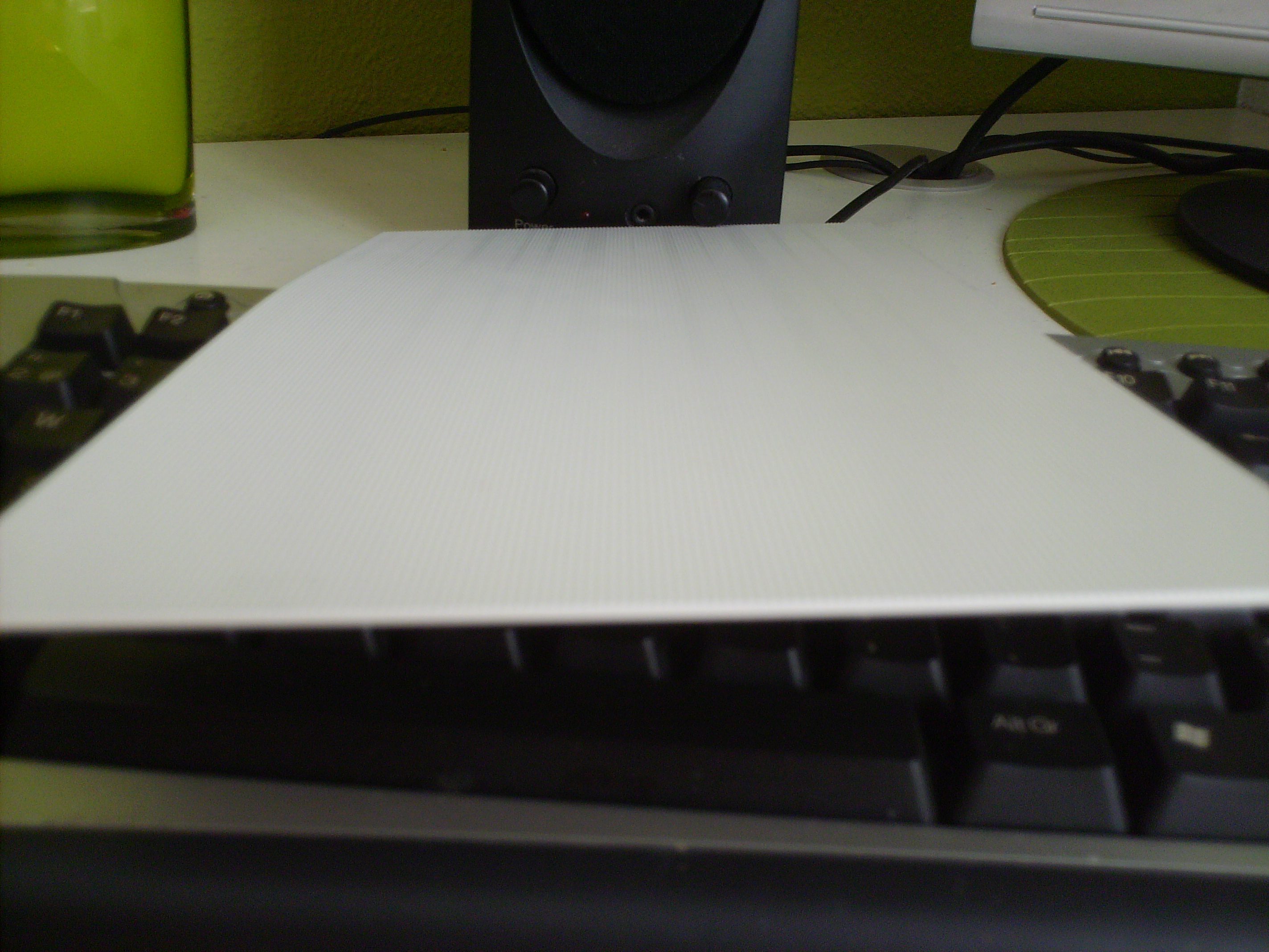

Necesitaremos una plancha de Evergreen referencia: 4526 METAL SIDING.
Ésta, imita una plancha ondulada; esta referencia es la que tiene las ondulaciones mas pequeñas.
Aun así en el modelo real, las planchas que recubren los laterales de madera dan un total de 13 ondulaciones, en la miniatura nos saldran 11. (Detalle sin importancia).

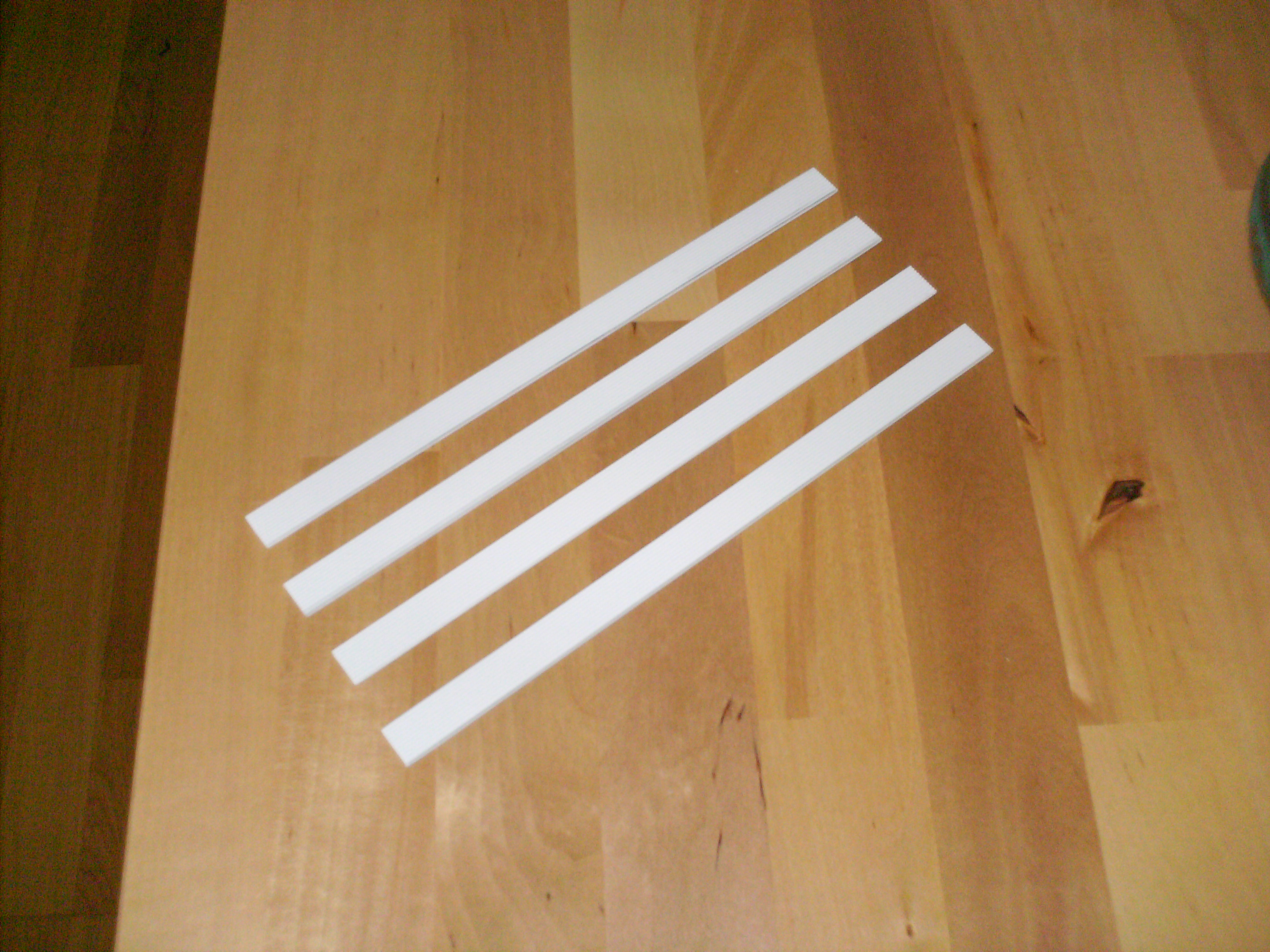

Cortamos 4 tiras longitudinalmente de unos 19 cm x 1,1 cm.
Y lijamos posteriormente las rebabas que quedan al utilizar el cutter para eliminarlas.

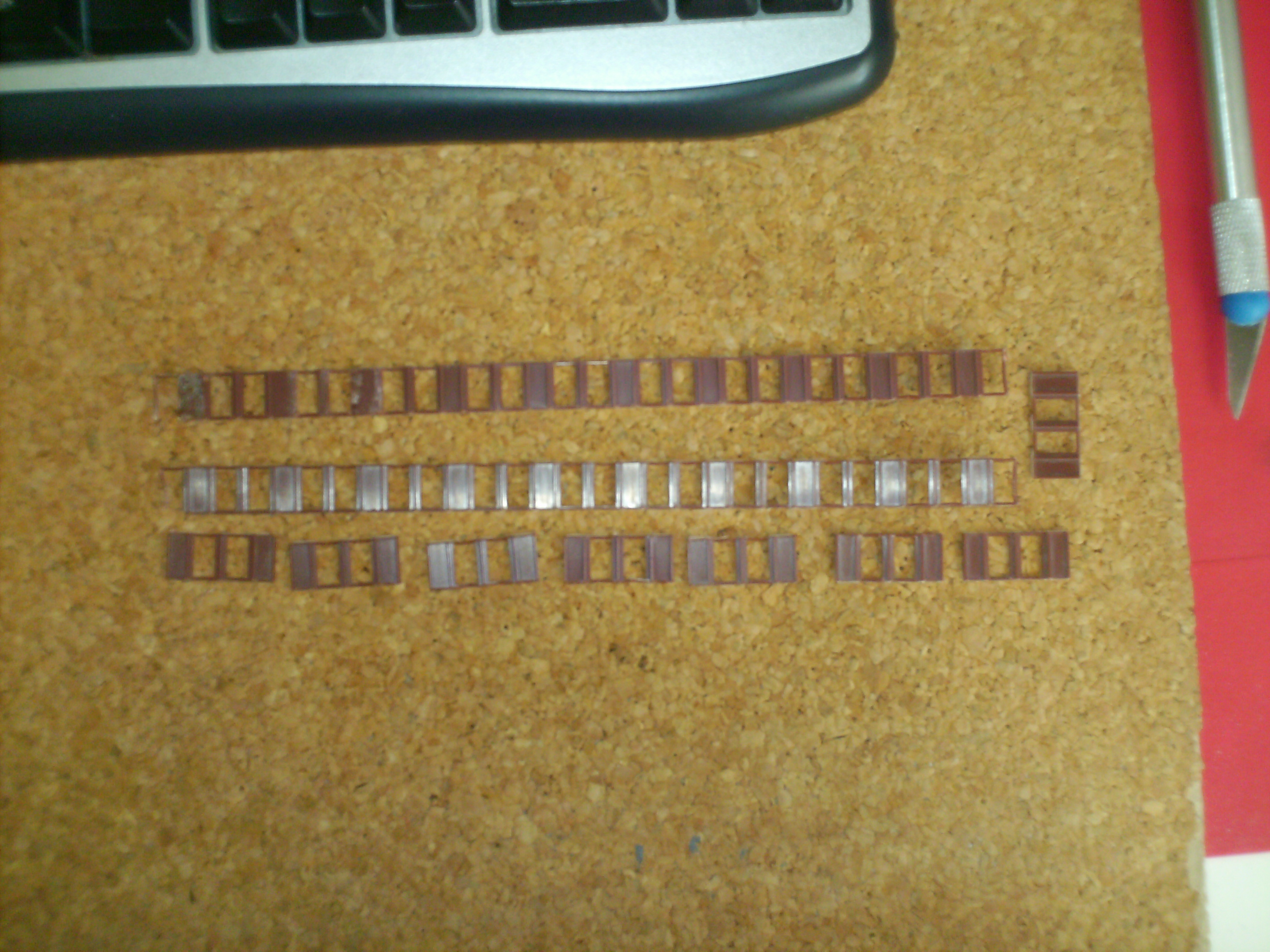

Ahora, aprovecharemos las ventanas que nos sobraron cuando cortamos los laterales originales de los coches.
Utilizaremos la misma técnica que la vez anterior con la ayuda del cutter.

Para mi gusto, las ventanas que voy a utilizar tendrían que ser de las mismas dimensiones pero mas gruesas.
Estudiando el tema decidí aprovechar las mismas que lleva el modelo, al no haber en las tiendas de modelismo las que necesitaría realmente.
De las ventanas resultantes vamos a necesitar un total de 32 ventanas para los dos economatos.
Los 4 laterales imitación a tablas que nos sobran los guardaremos en el cajón de sastre para posteriores transformaciones.

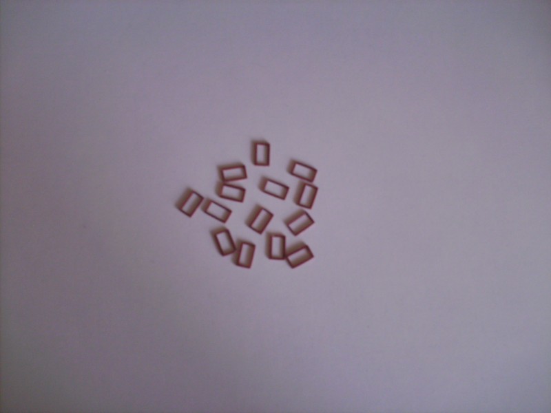

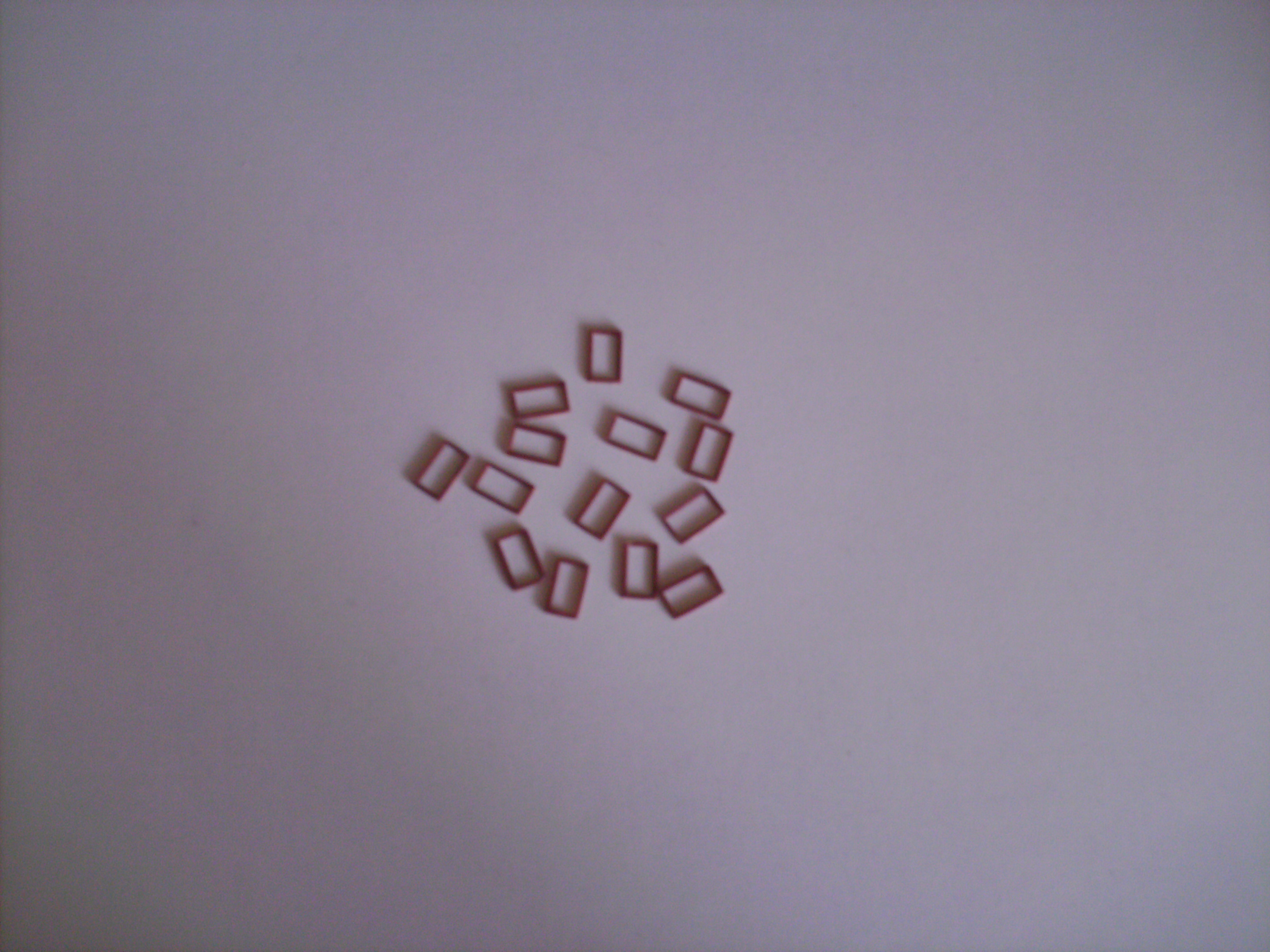

Ahora con el cutter recortamos una a una cada ventana y posteriormente lijamos el perimetro para eliminar las rebabas.
Este paso es aburrido y lento ya que son 32 ventanas pero no queda otra.

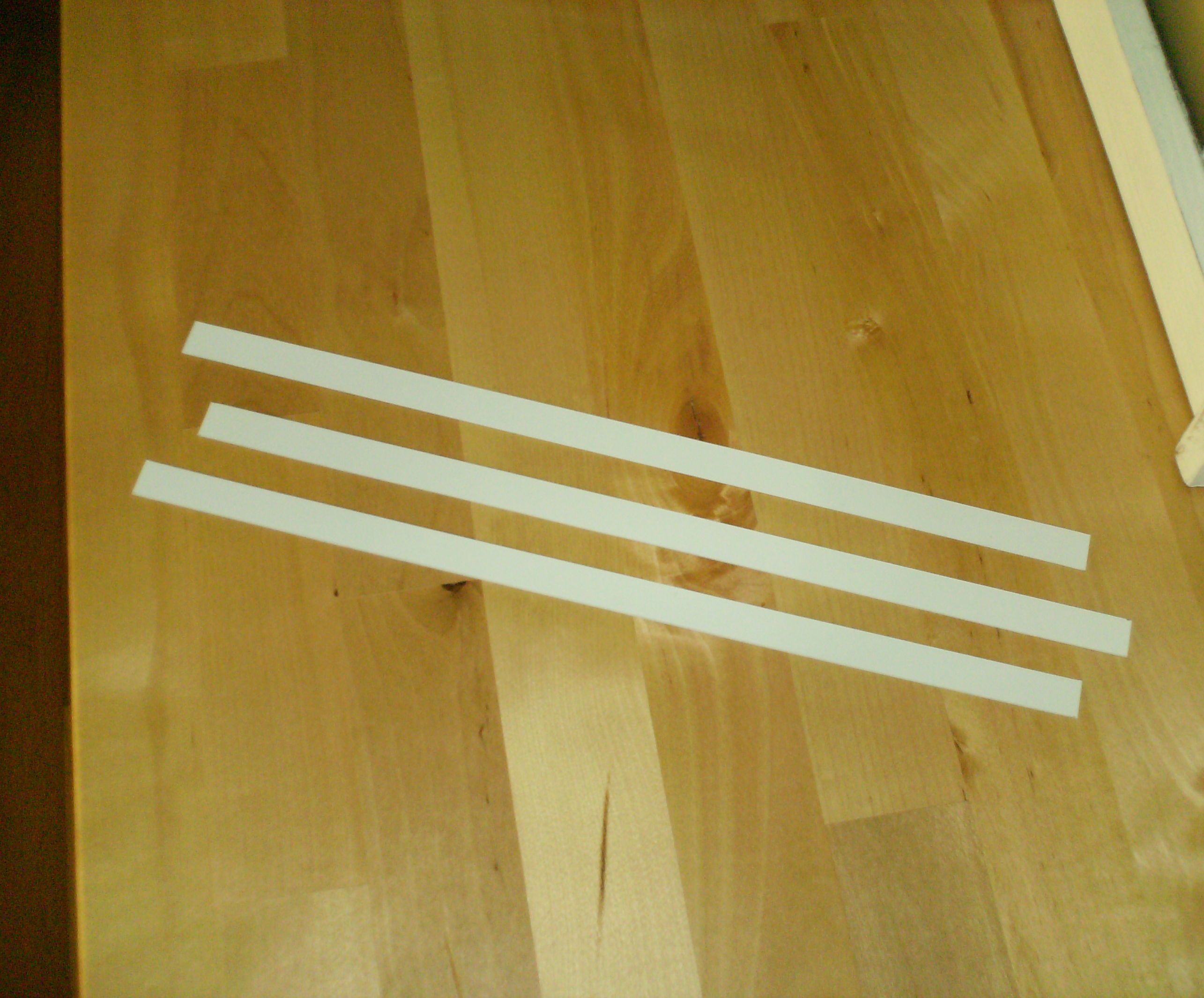

Mensajes: 1376
Y cortaremos unas 3 tiras de 1 cm de alto. (la misma altura que las ventanas)
