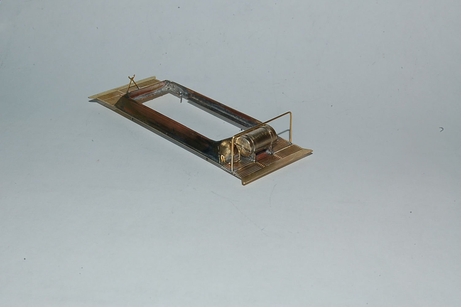

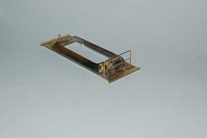

Para que el cemento pueda entrar y salir del vagón necesitamos que el depósito esté conectado a la instalación neumática. En castellano antiguo: que nos falta la tubería de conexión.
Aqui la teneis puesta.

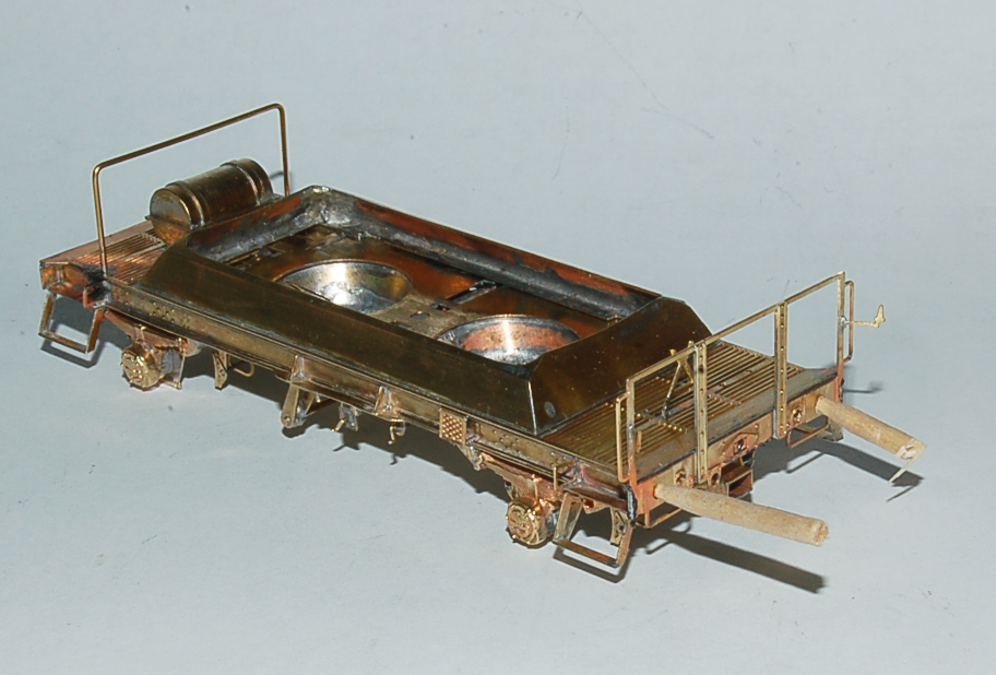

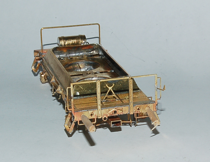

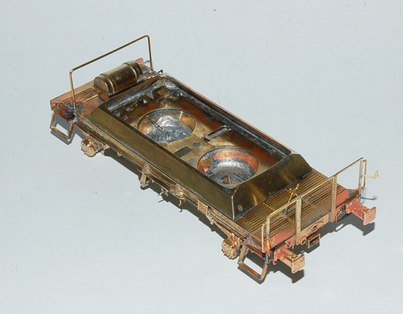

Ahora colocaremos los balconcillos.
Yo, lo advierto, he preferido soldar los dos semibastidores entre si (el chasis del vagón mas la plataforma que aguanta la tolva, la formada por las piezas 15, 16, 25 y 27). Para conseguir mas resistencia y rigidez y facilitar los pasos siguientes.
Una vez hecho eso (doblando los tetoncillos de la pieza 27 sobre la 31 y soldando los bordes de los testeros), toca colocar los balconcillos.
Una forma de centrarlos (y evitar que los agujeros de los topes se nos descuadren) es ésta que veis: insertar en los orificios unas puntas de palillo. Así tendremos los balconcillos presionados contra el bastidor y, a la vez, centrados en su sitio.
Veamos las imágenes, que son mas claras que mi literatura.
Eso si, de soldar ambas mitades, hemos de prever ampliar los orificios previstos en la pieza 27 para el pie de la escalera, perforándolos tambien en la pieza 31 (el bastidor del vagón). De otro modo la escalera apenas podría sujetarse por abajo.

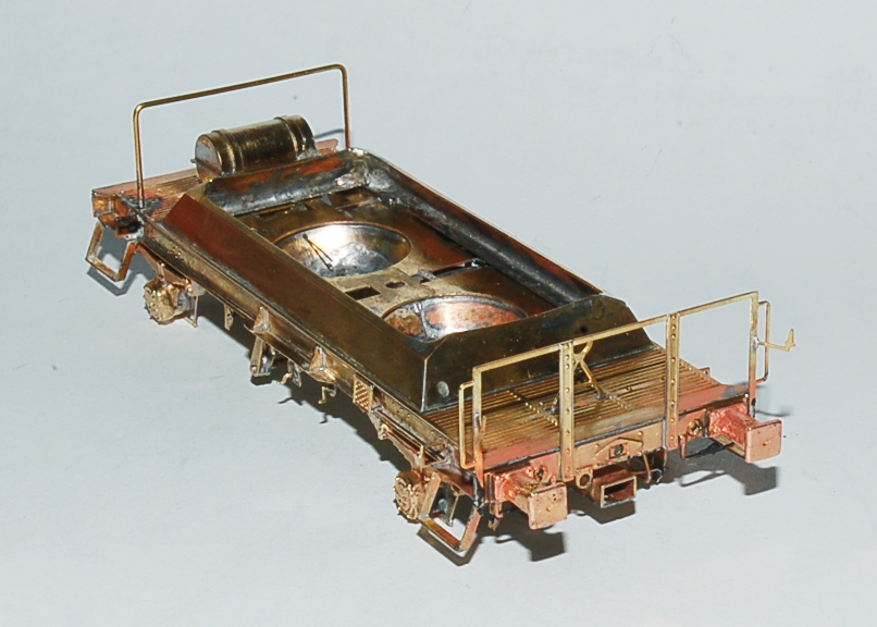

Mensajes: 960
Registrado: 05 May 2009 14:15
Una vez soldados los balconcillos, con parca cantidad de estaño y trabajando desde abajo o por los bordes para minimizar los restos, podremos hacer lo propio con los topes.
Aqui los veis ya en su sitio.
Ha de tenersse cuidado en que los cuatro nos queden bien: centrados, rectos, horizontales y sin giros irreales en los platos.
O sea, como éstos.

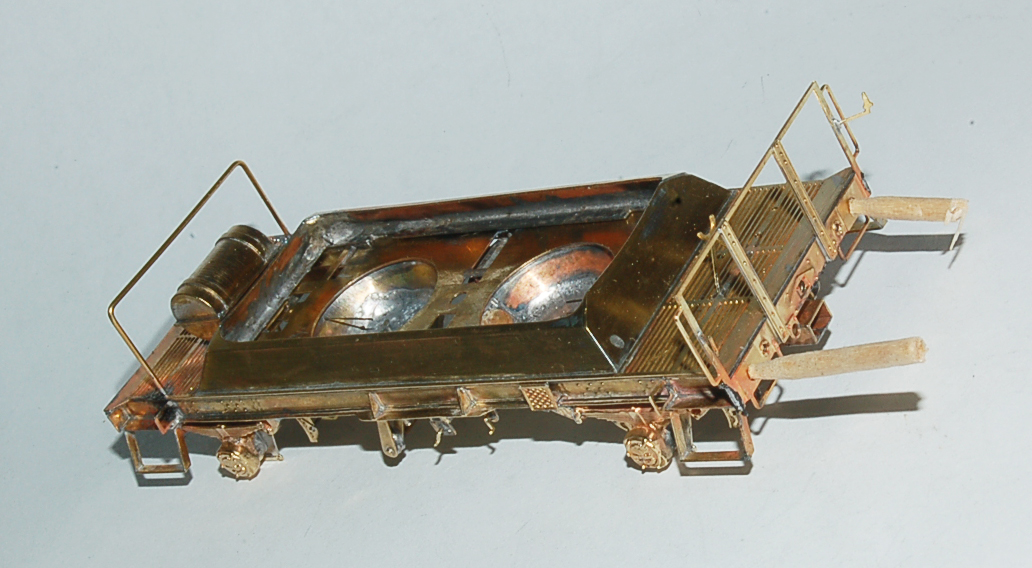

Mensajes: 960
Ah, se me olvidó mencionarlo antes, aunque ya los habeis visto soldados.
Hay que hacer el pasamanos posterior del balconcillo (lado depósito de aire) con un tramo de varilla e insertarlo en la pieza 27.
Tambien colocar el soporte para la manguera de salida del cemento en el testero.
Mensajes: 960

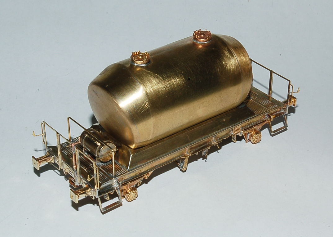

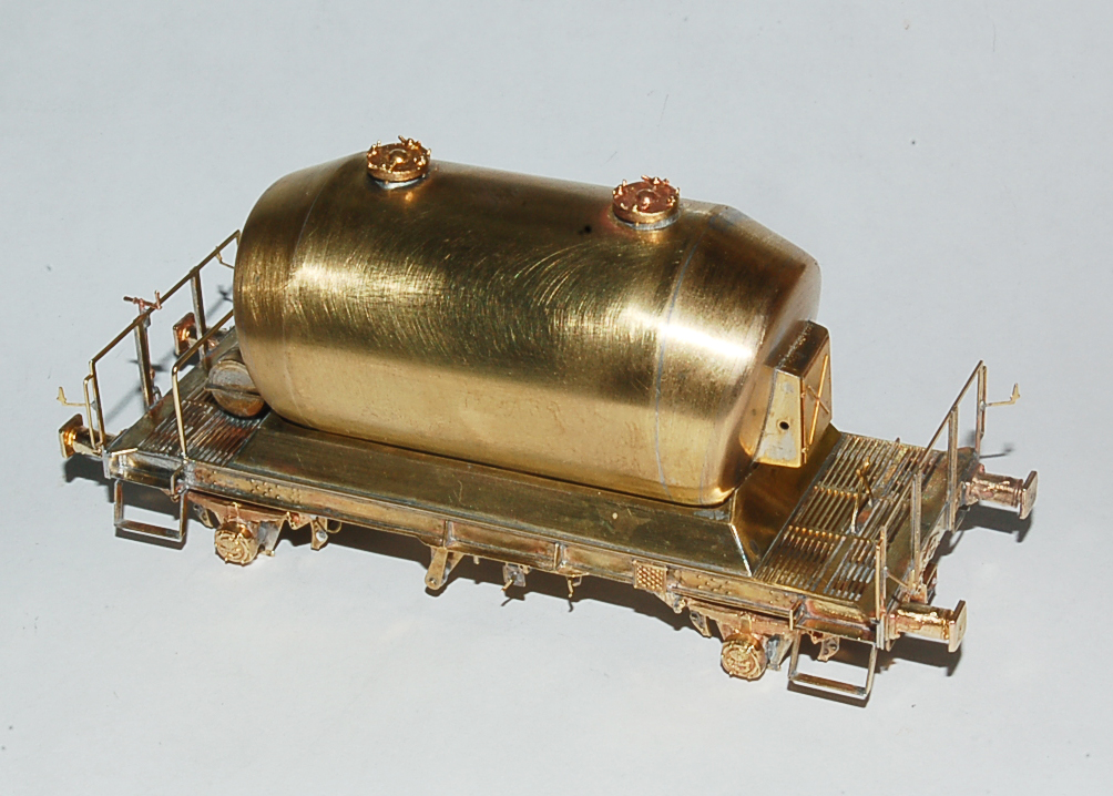

Lo mismito que hemos acoplado el balconcillo sin freno ha de hacerse con el opuesto, el que lleva el manubrio.
Y una vez terminado el trabajo y pulido todo, nos regodeamos otra vez colocando cada cosa en su sitio: el vagón ya va tomando forma.
Aún no está fijada la tolva, solo superpuesta (eso si, con su tornillo correspondiente, para comprobar que esta correctamente alineado todo)
Ver las fotos, empaparos bien y... ya seguiremos.
Buenas noches y buena suerte.

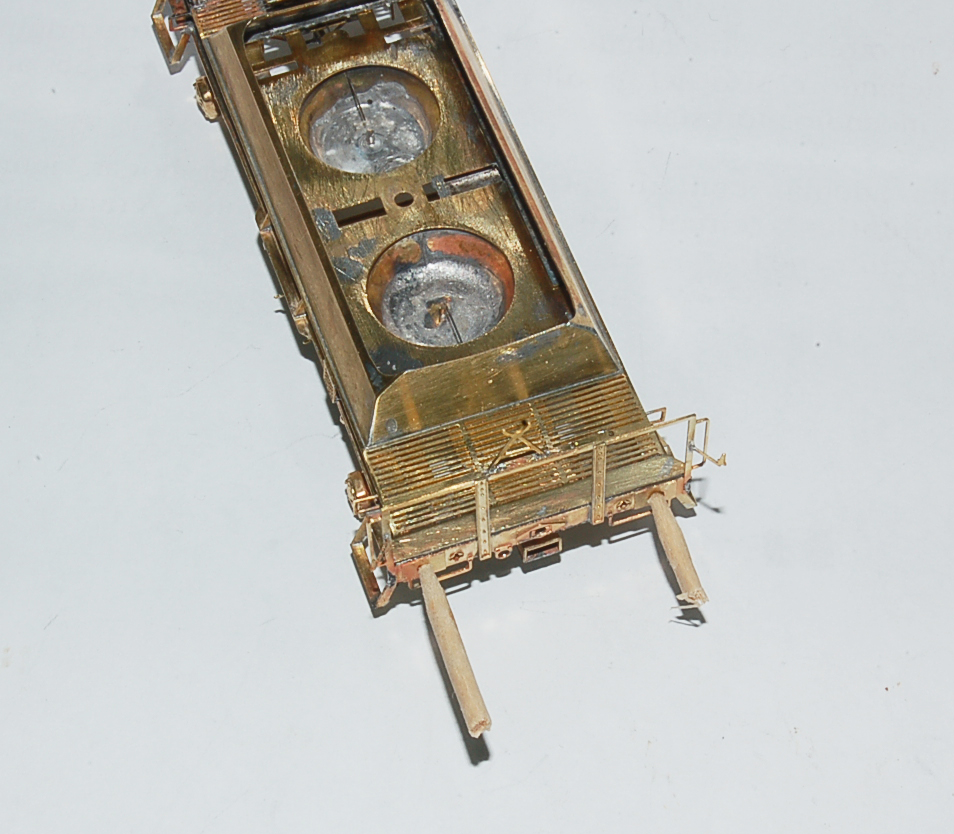

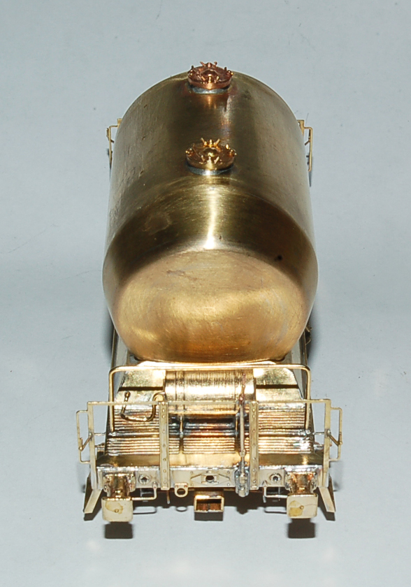

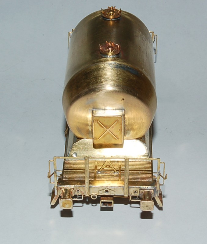

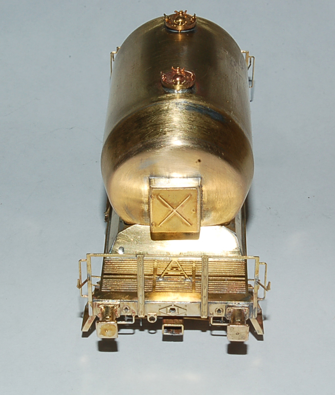

Ah, que no deje de enseñaros las fotos de los testeros.
En el del armario ya está puesta la tapa; pero provisionalmente, pues no la fijaré hasta el final, tras pintarla, para permitirme pegar por dentro del armario las tuberías en el vagón una vez pintadas de rojo. Así, SIN SOLDARLAS (el calor del soldador "churruscaría" la pintura).
Ya os ire contando.
Ahora si que me voy, que con el dolor de muelas que tengo no puedo mas.
Testero de freno
Testero del armario

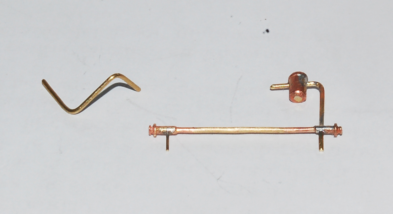

Como mi idea es colocar las tuberías de descarga del cemento una vez pintadas, he tenido que preparar unos anclajes que me permitan pintarlas de rojo "exentas" y luego colocarlas y fijarlas en su sitio.
El sistema ha consistido en dotarlas de unas patillas, hechas con alambre de latón y unos agujeros en los lugares de fijado.
Agujeros que se suman a los necesarios en el testero y ya previstos en las instrucciones.
Veamos
Aqui teneis las tuberías que entran o salen del armario, una de ellas con el "vaso" ya colocado y las "varillas" ensartadas en las tuberías bajas
Última edición por AbdulelGandul el 11 Sep 2024 23:07, editado 1 vez en total
Mensajes: 960
Creo que está clara la forma de hacerlo: la varilla del vaso "traspasa" por completo la tubería baja en el lado derecho.
Y en su lado izquierdo, se suelda un trozo de varilla dentro de la tubería, perforando ésta pero sin que salga por arriba (se vería al colocarla)
