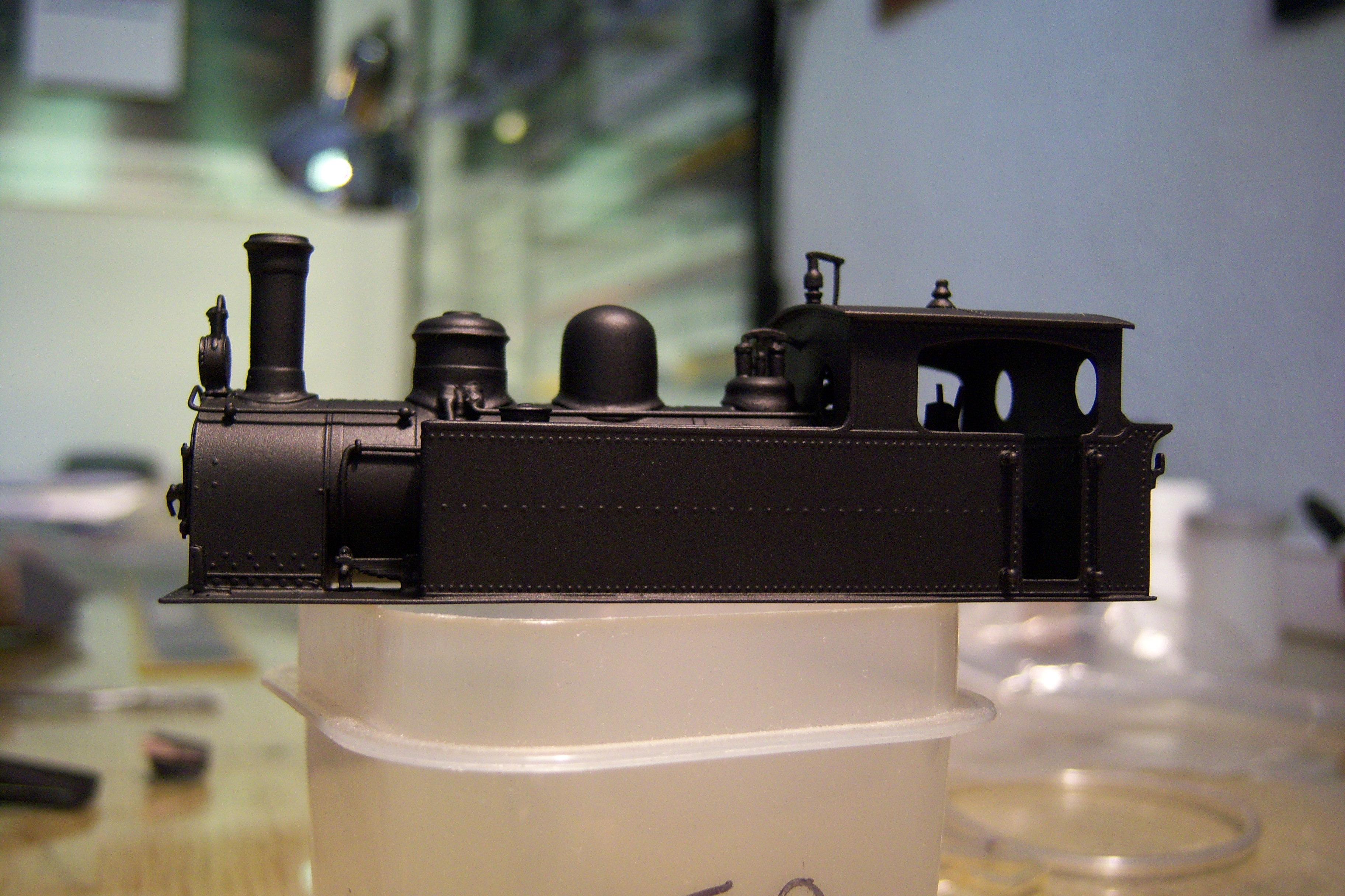

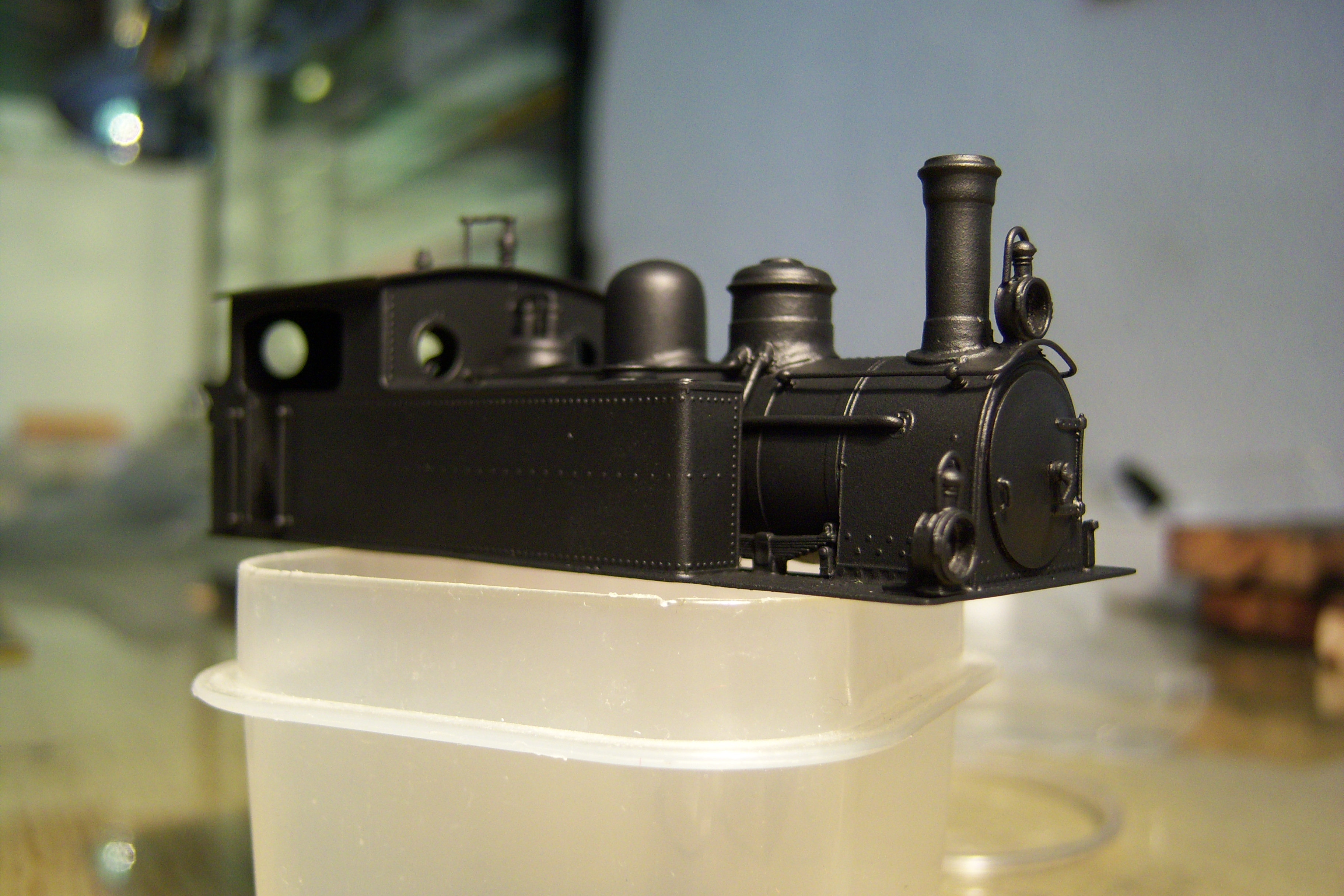

1 Pintamos de negro el cuerpo superior de la locomotora!!! :mrgreen:
Espero que os guste

Excelente trabajo de pintura en tu 'Caldas'... ¿Qué imprimación utilizas? Creo recordar que era Titanlux, y que llevaba un 6 en el nombre... El otro día estuve buscando en una droguería, pero no lo recordaba bien.

6,5 x1 y butanol de diluyente, con esto te vendrá muy bien, en este caso, en este modelo, he usado la pintura de warhammer negra que es imprimacion también, que hace mucho frio y da pereza pintar que no veas... :mrgreen:

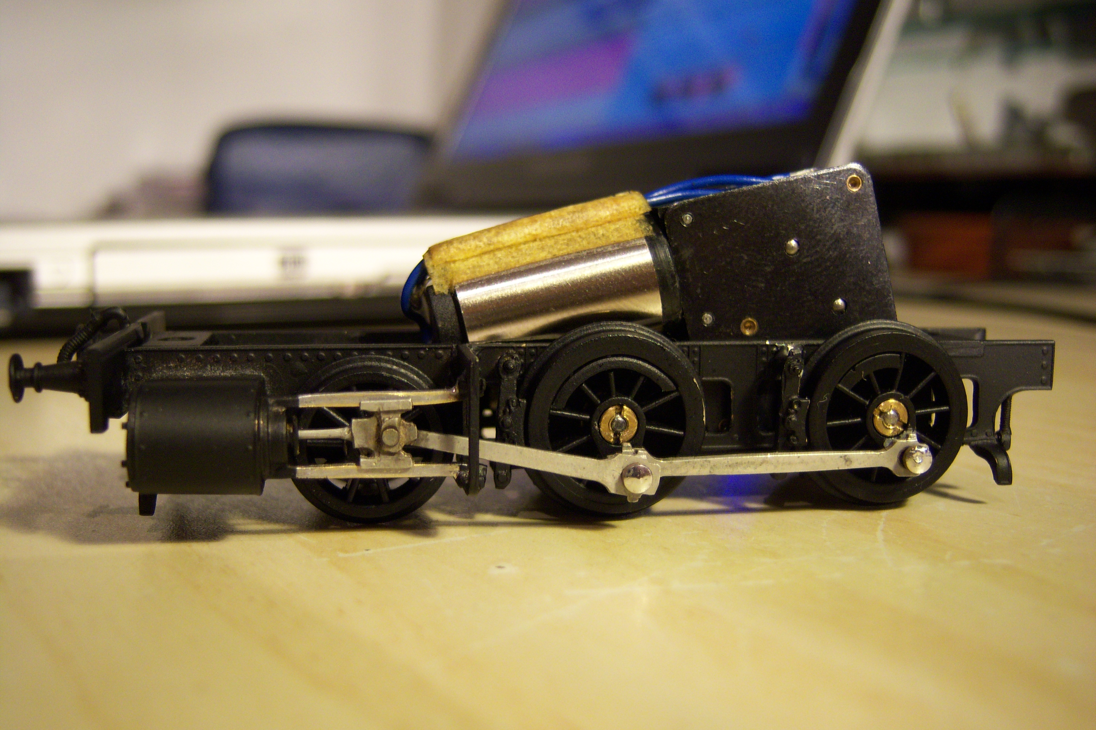

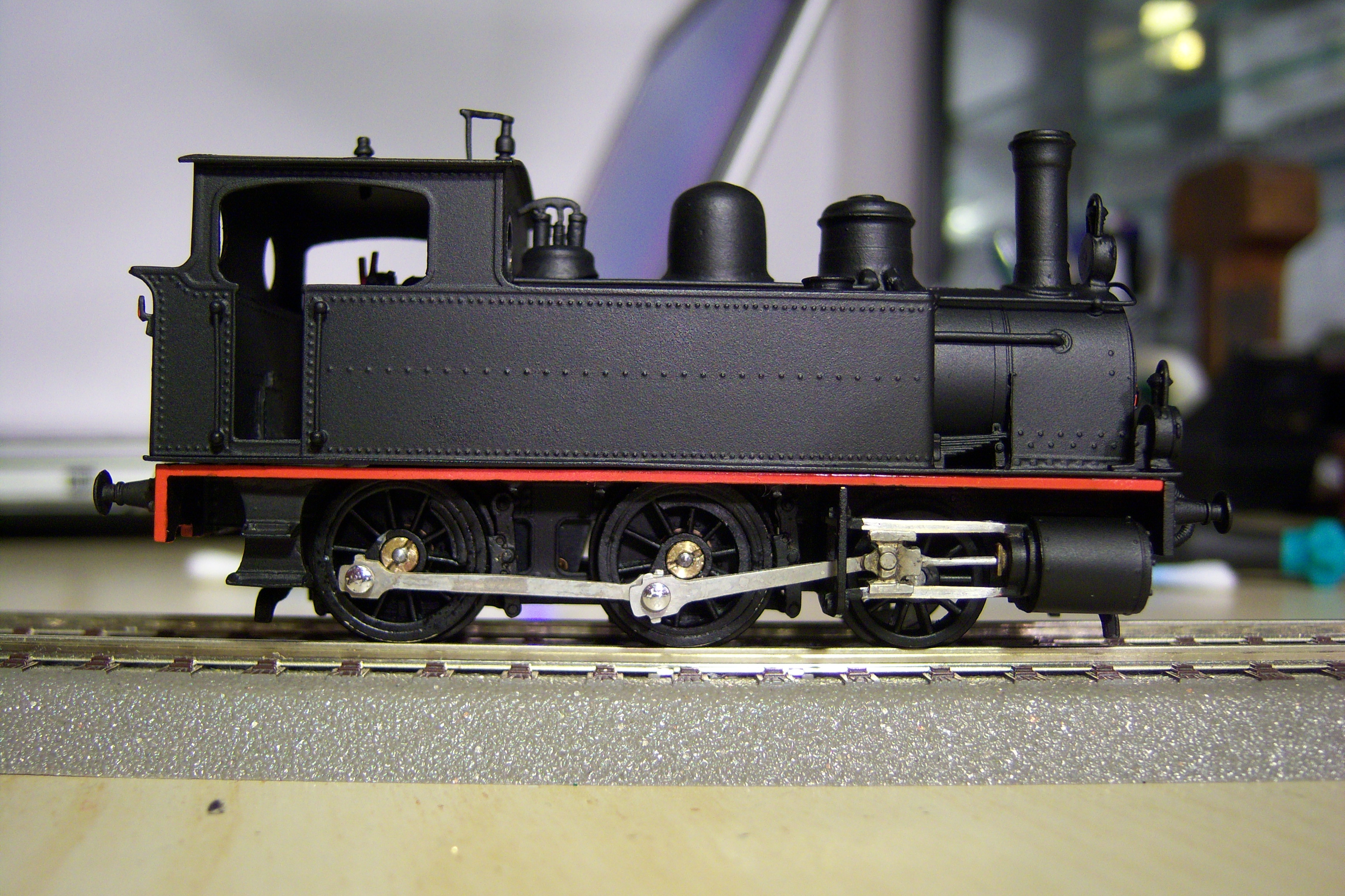

Bielas montadas y otras partes pintadas, para poner las bielas es sencillo, se coge un folio, se pincha en el el vástago, posteriormente ponemos la arandela, damos el decapante encima con mucho cuidado, soldamos, limpiamos los restos de decapante con bastoncillo y agua, y retiramos papel, con esto, damos el penúltimo paso y la locmotora estará casi acabada, pintamos detalles en rojo, y los dorados:

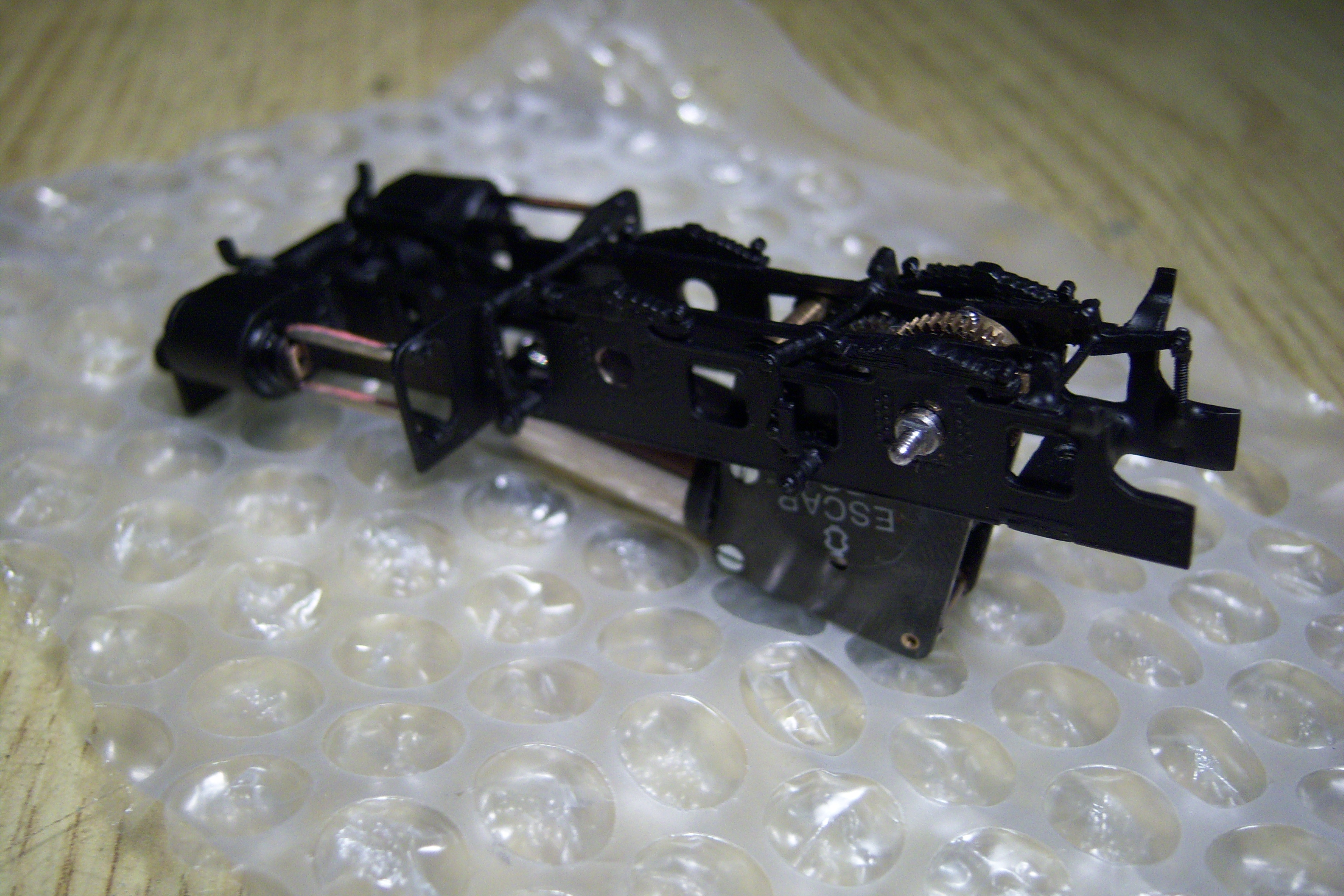

Bastidor pintado, si usamos un polo masa, hay que rascar los agujeros del lado masa!!
Motor colocado y primer lado con su bielaje...
Casi acabada!!!!

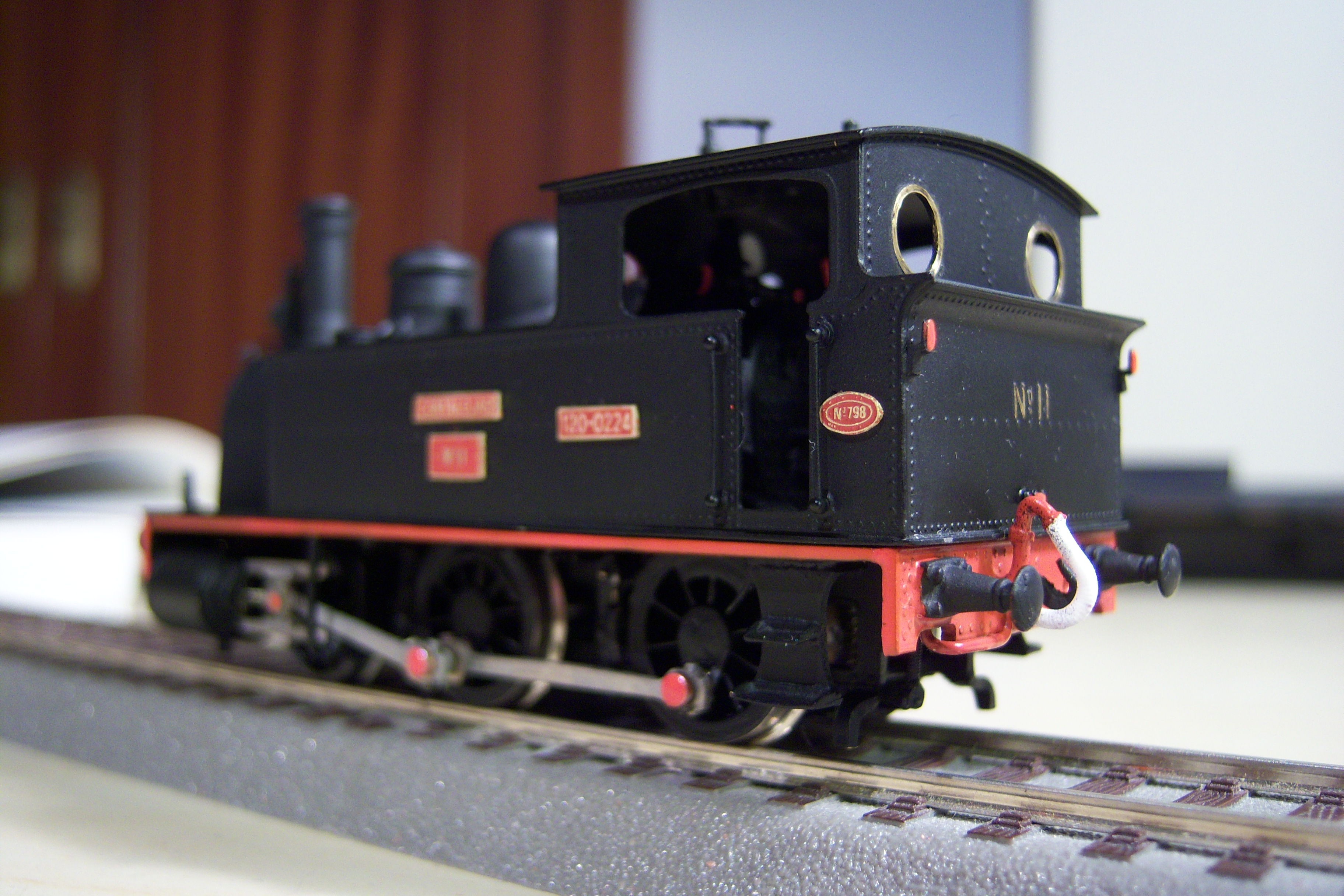

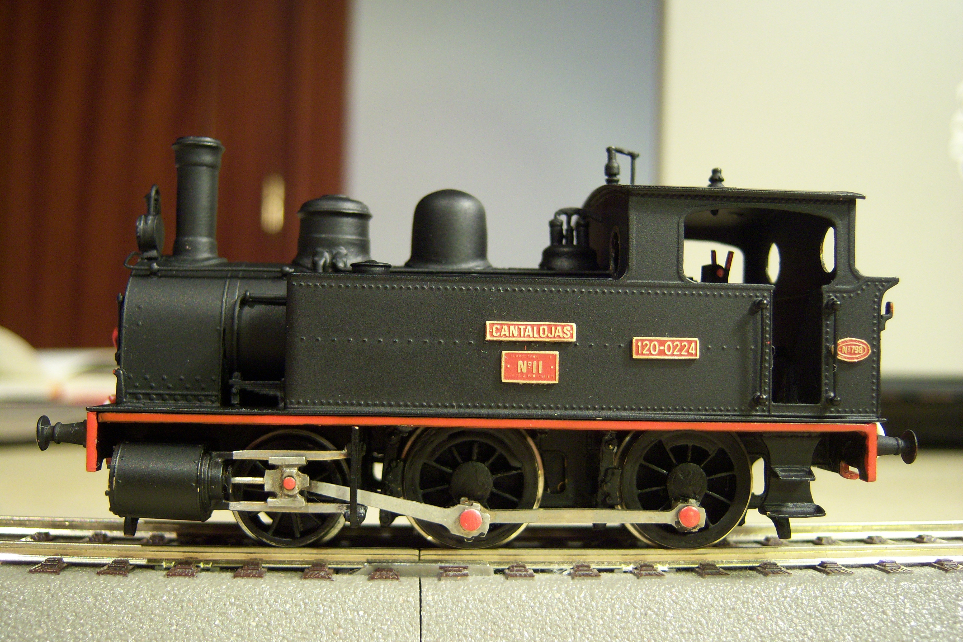

Placas del lado izquierdo puestas, para su realizacion es muy sencillo, primero, las cortamos, las pulimos y pintamos de rojo a spray o aerografo, no lo recomiendo a pincel, ya que la capa es gruesa, y luego no queda bien, con lija del 800-1200, las lijamos hasta que salga el dorado, y luego con mucho cuidado las pegamos aplicando el pegamento con un alfiler.
Ya solo queda barnizar y resaltar dorados y con eso locomotora finalmente terminada
