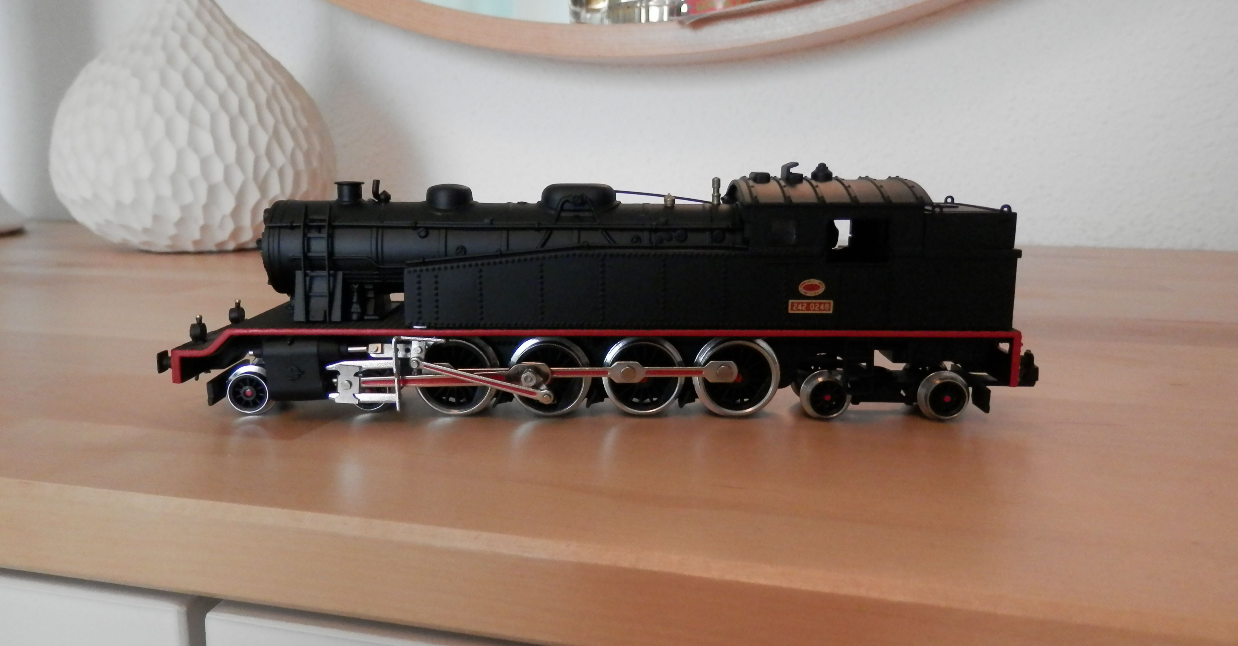

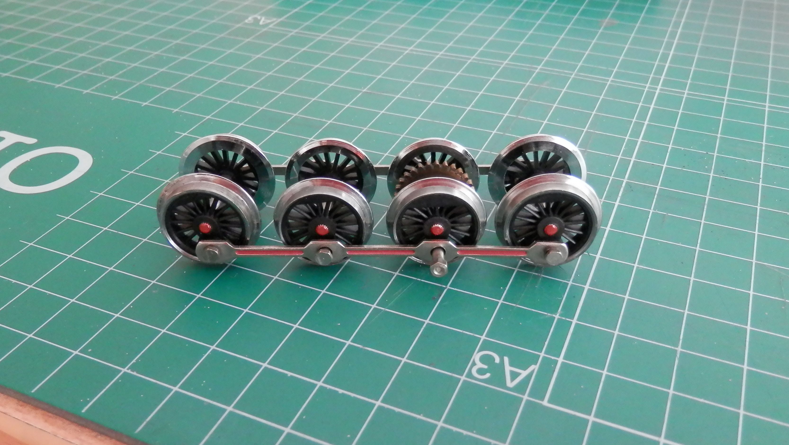

El siguiente paso será el pintar de rojo el circulito del centro de las ruedas grandes, pues el fabricante los pintó un poco fuleros.
Con un cutter o navajilla elimino los restos de pintura vieja para pintar con la superficie limpia. La pintura que aplico es de los Sprays de los chinos en un tono rojo brillante.
La manera de aplicarla es: Encima de un trozo de cartulina pulverizo un borbotón y luego con un pincel fino aplico la cantidad necesaria para que coloree el circulito del centro de las ruedas grandes.
Nota: este tipo de pinturas seca muy rápido y habrá que repetir la operación quizas un par de veces limpiando con aguarras el pincel para seguir pintando correctamente.

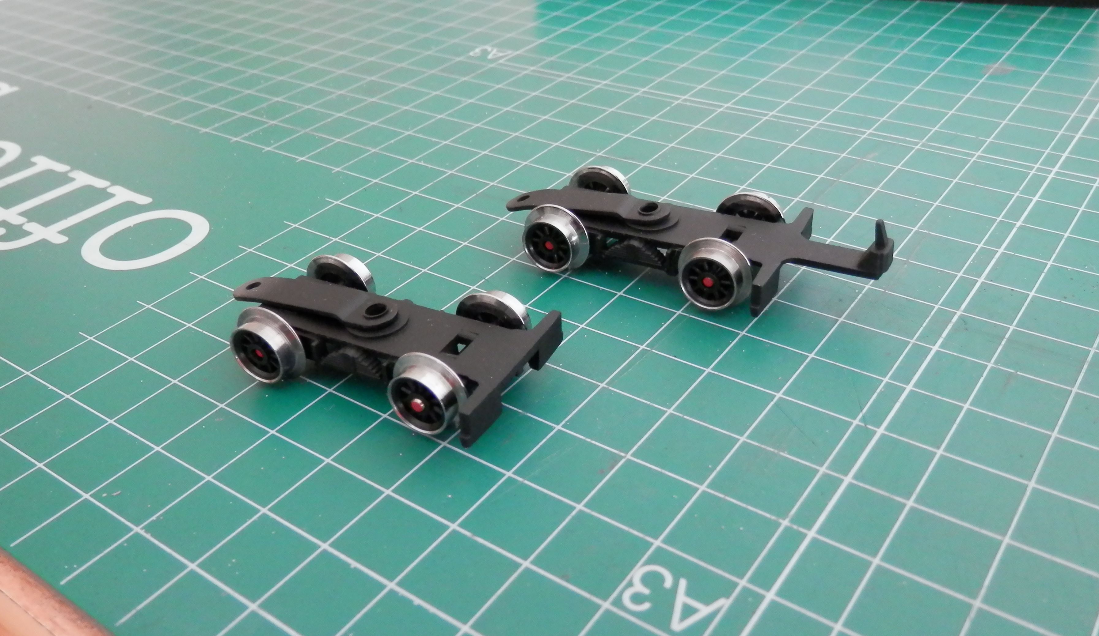

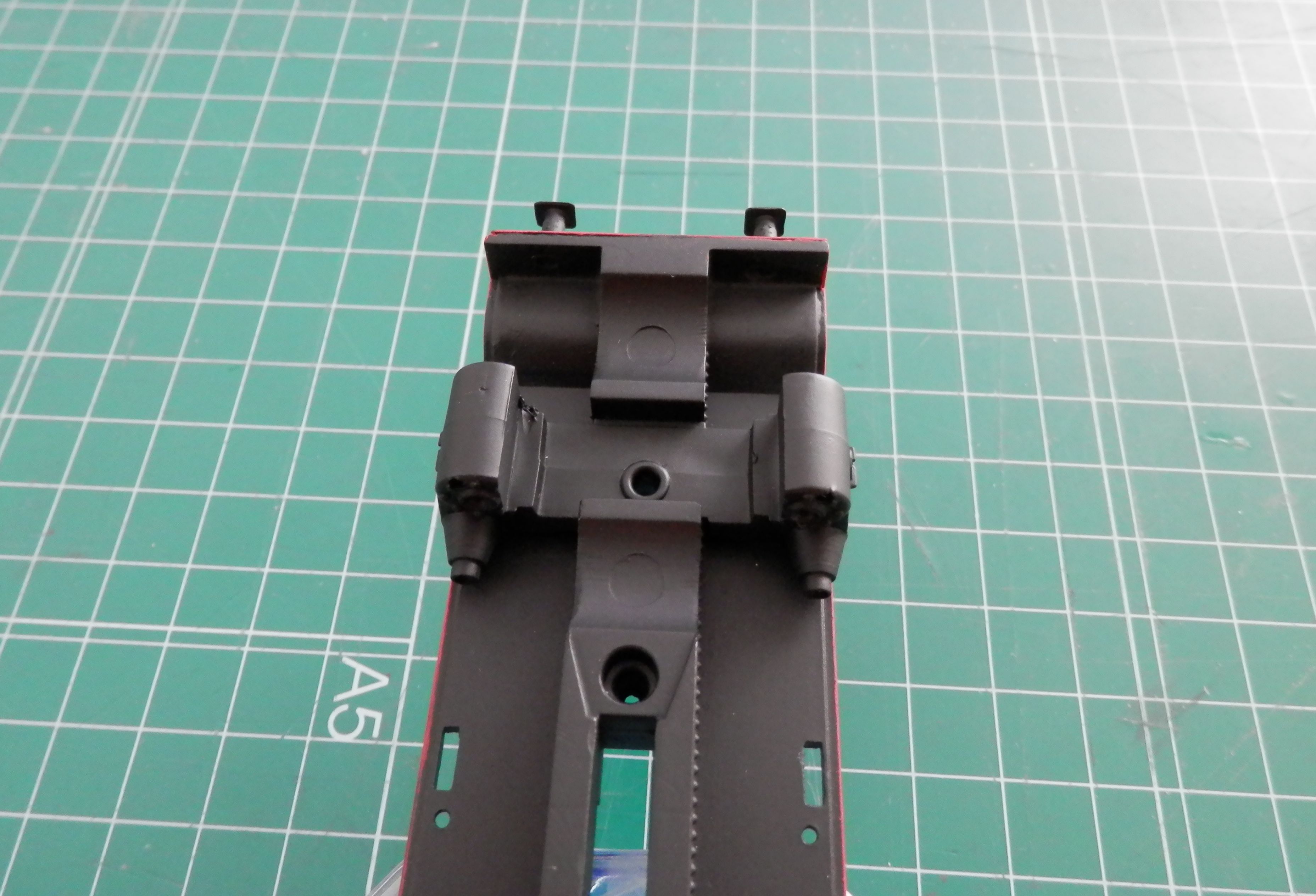

Ahora le toca el turno a los carretones.
Les quitamos las ruedas y los metemos en Sosa Caustica para eliminar los detalles en rojo tan falsos.
Una vez que tenemos los carretones limpios, mondos y lirondos a uno de ellos le elimino el enganche. Éste lo pondré en la parte delantera y así no quedará el frontal tan antiestético.
Los pintamos aplicando unas rociadas con la pintura que hemos aplicado a la carrocería y por último montamos de nuevo las ruedas quedando así.

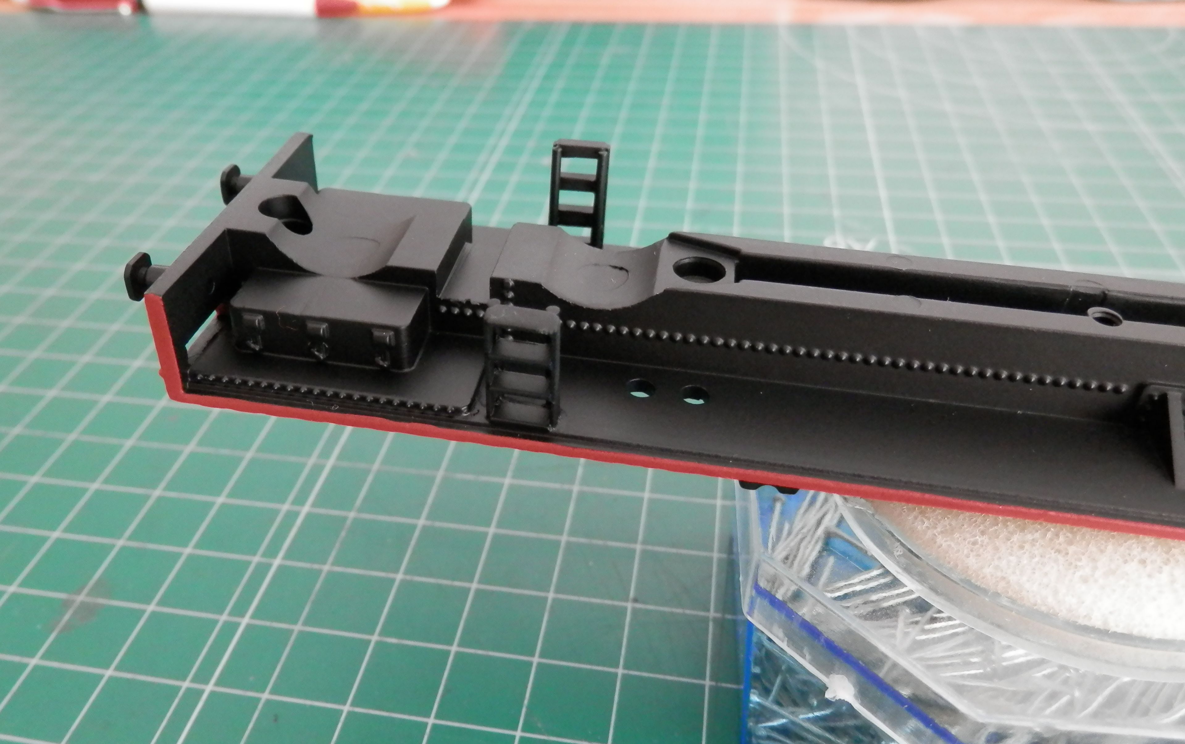

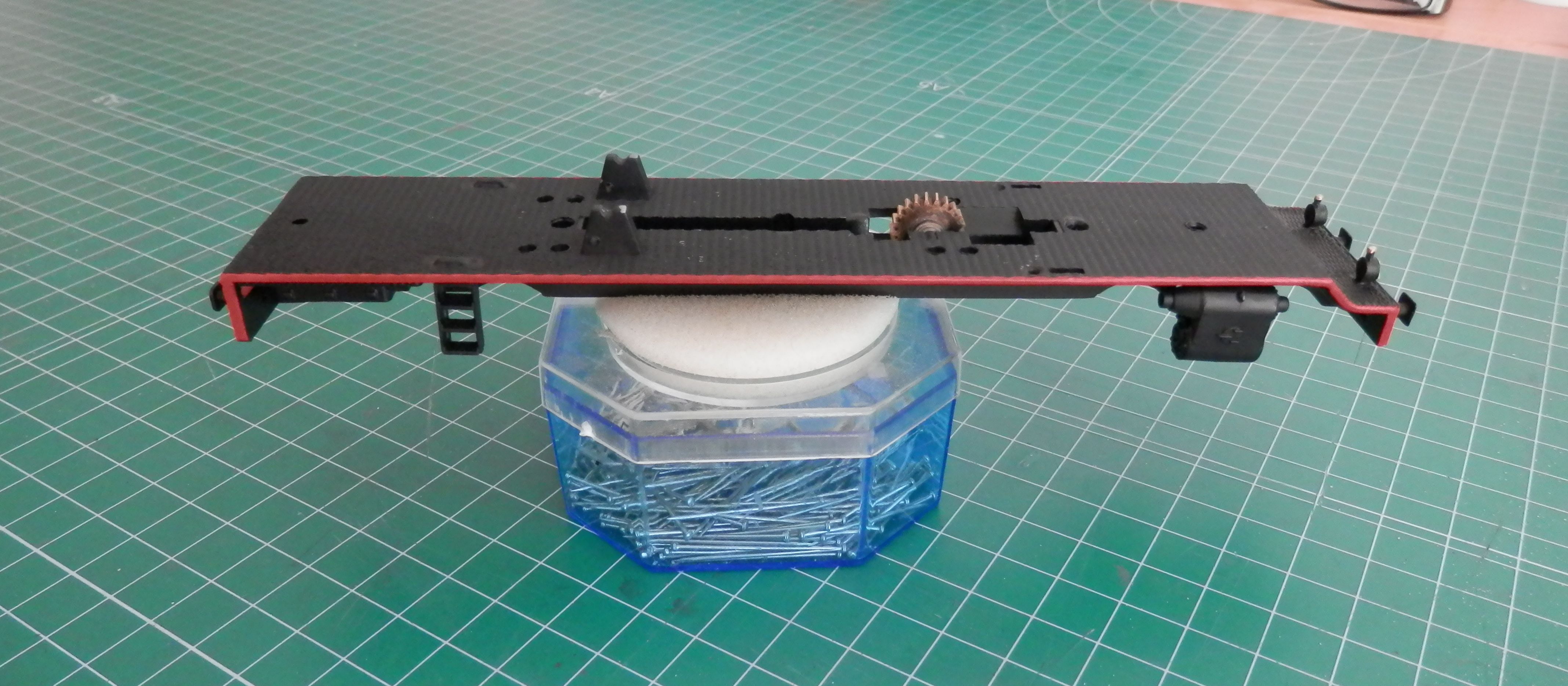

Pasamos a la última fase. El chasis.
Tal y como dejamos el chasis al empezar el tutorial, lo lavamos y una vez seco lo pintamos con la misma pintura negra aplicada a la carrocería. Como siempre, aplicando finas capas dejando un tiempo de secado entre ellas.
Mensajes: 1376
Registrado: 04 Jul 2009 17:14

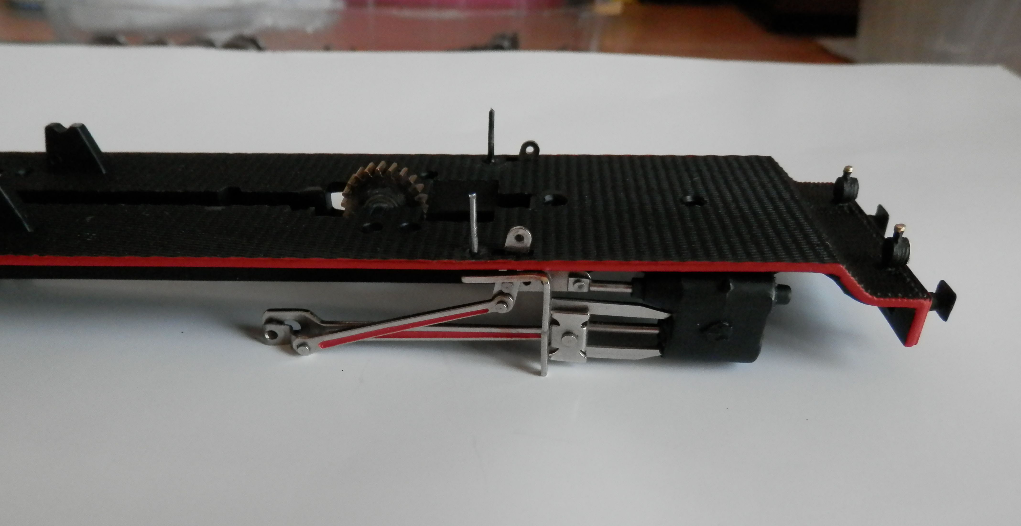

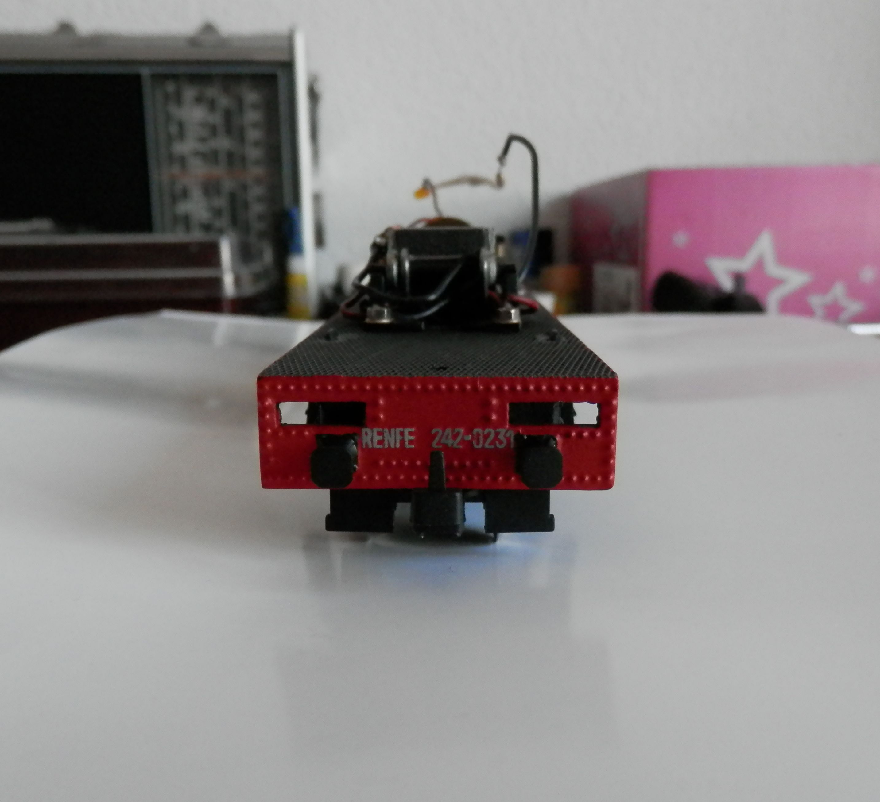

Una vez pintado el chasis de negro, pasamos ahora a pintar las toperas y la linea de los laterales en rojo. El color Rojo es el mismo que apliqué a las placas. Humbrol nº60.
El color Rojo lo aplicaremos a pincel empezando por las toperas y acabando con las lineas de los laterales. Como el color Rojo es mas claro que el negro no cubrirá en la primera capa, así que le aplicaremos 2 o 3.
Observaremos que el tono de color resultante parece un rojo teja mate feo pero... estar tranquilos.

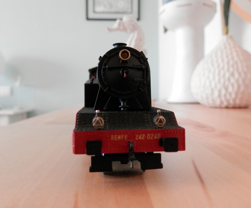

Una vez seco, enmascaramos con cinta de carrocero todas las partes del chasis de color negro y le aplicamos el barniz mate que tambien fué aplicado a las placas.
Recordar que a medida de que vamos rociando capa sobre capa del barniz irá pasando del mate puro a un tono satinado muy bonito.
Pintamos los topes de latón que teníamos preparados para la topera delantera con la pintura Spray negra y una vez secos los pegamos con una gotita de Cianocrilato.
Tambien con un pincelito pintamos de color Plata el interior del fondo de los farolillos.
Ahora con un trocito de lija al agua fina (no hace falta mojarla) la pasamos por la parte frontal de los farolillos para que salga a la luz el color dorado del latón.
Tambien aprovecharemos para pasar este trocito de lija al agua a de los números de la topera delantera para que salgan a la luz.

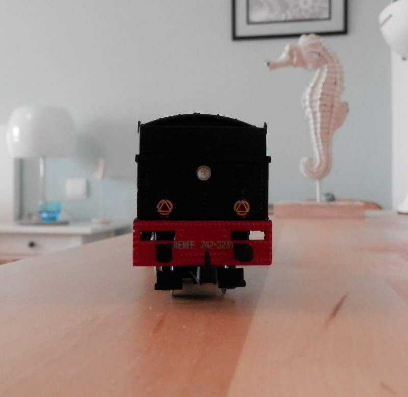

Mensajes: 1376

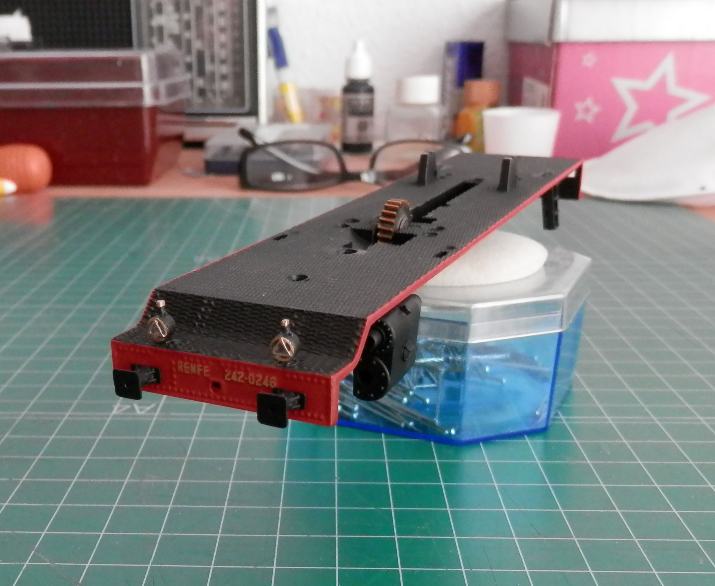

En la topera trasera, tambien pasaremos la lijita por los números para que luzcan en todo su explendor.
Pintamos los topes de negro con un pincelito. (Recomiendo el uso de una lupa de aumento para mayor precisión).
Y a la parte de los topes que quitamos al principio del tutorial que extragimos con los dedos, les pasaremos una lima para quitarle ese abombamiento que llevan dejándolos completamente planos. Los pintamos de negro con el Spray y los montamos.
El resultado final es éste.

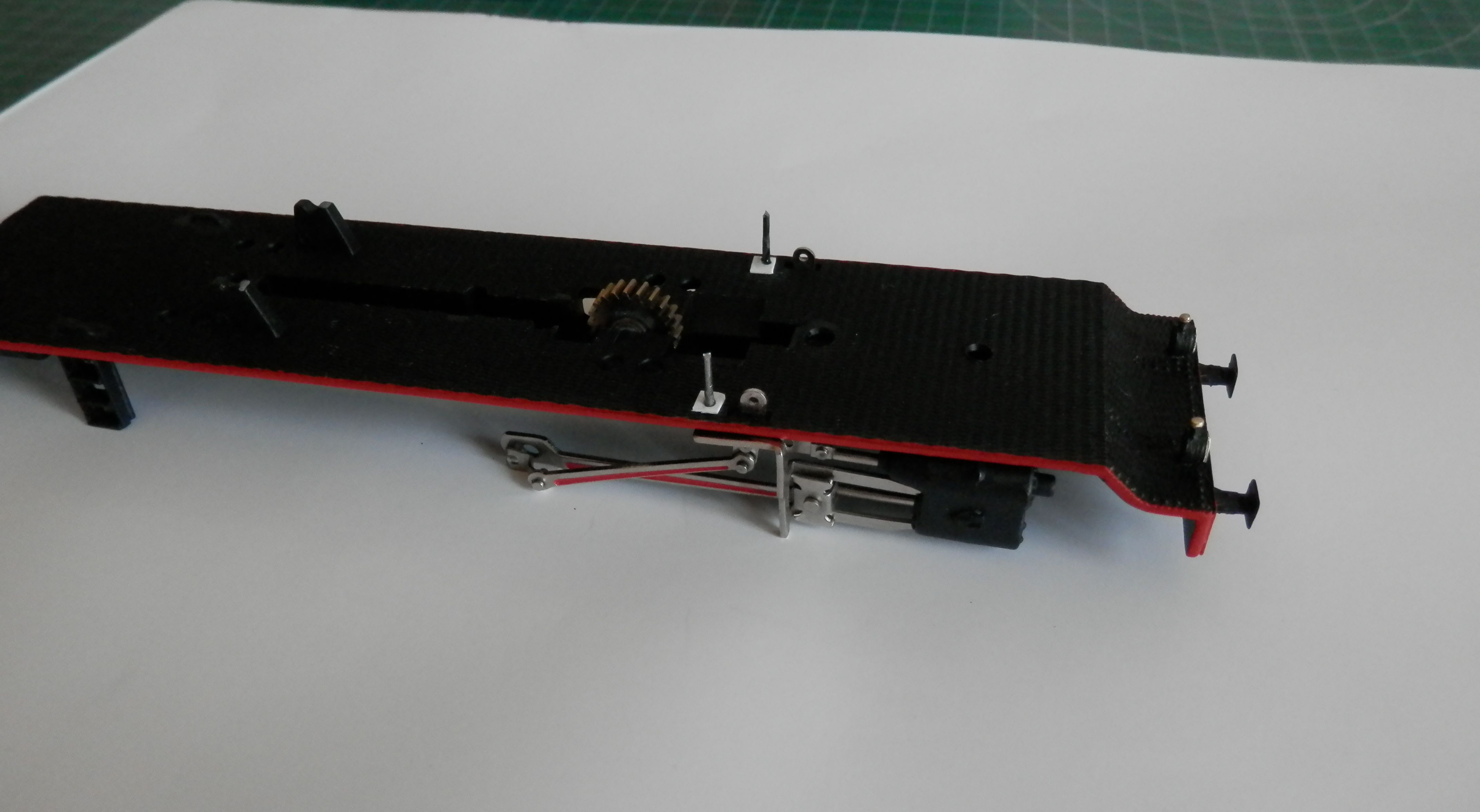

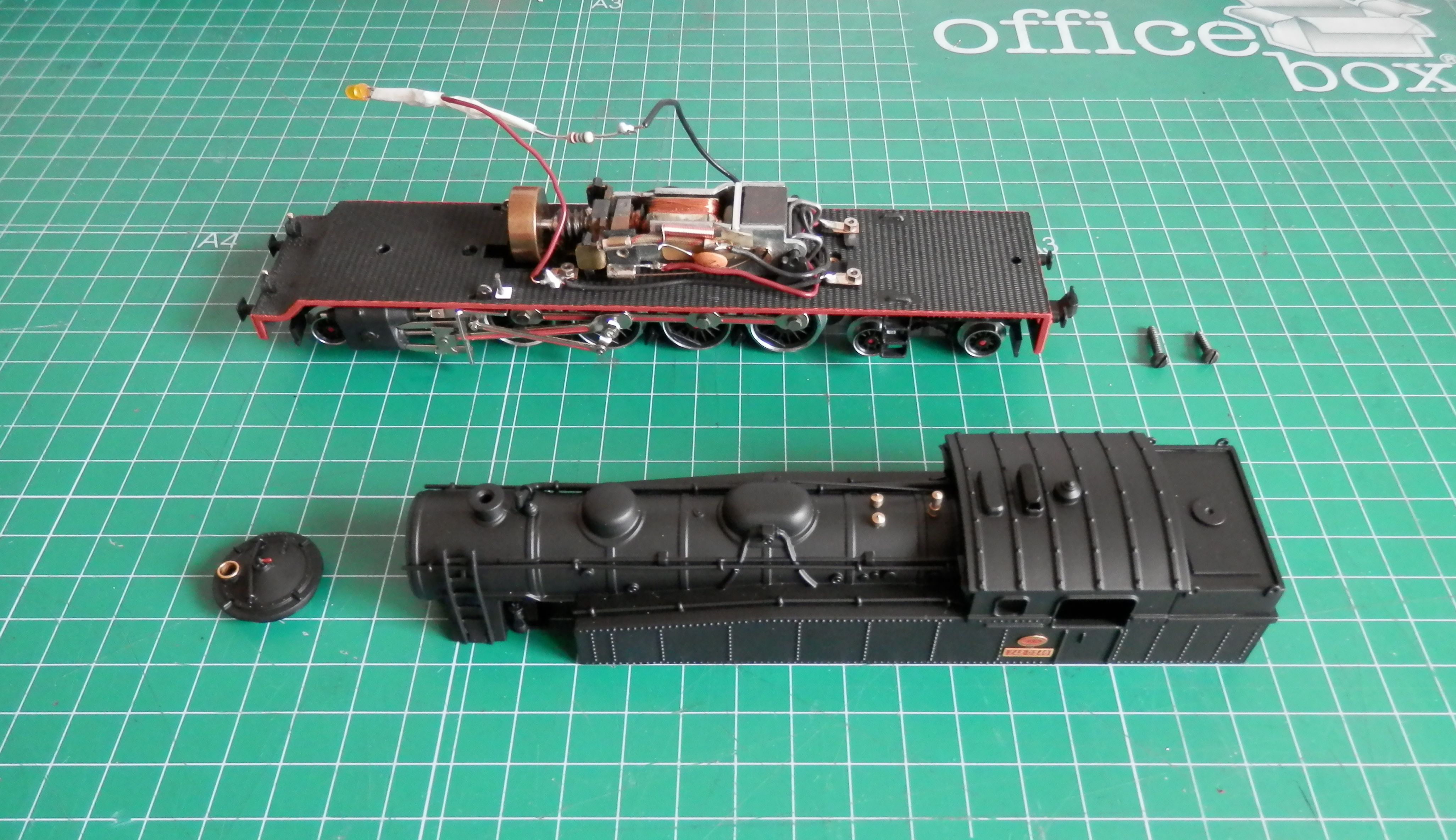

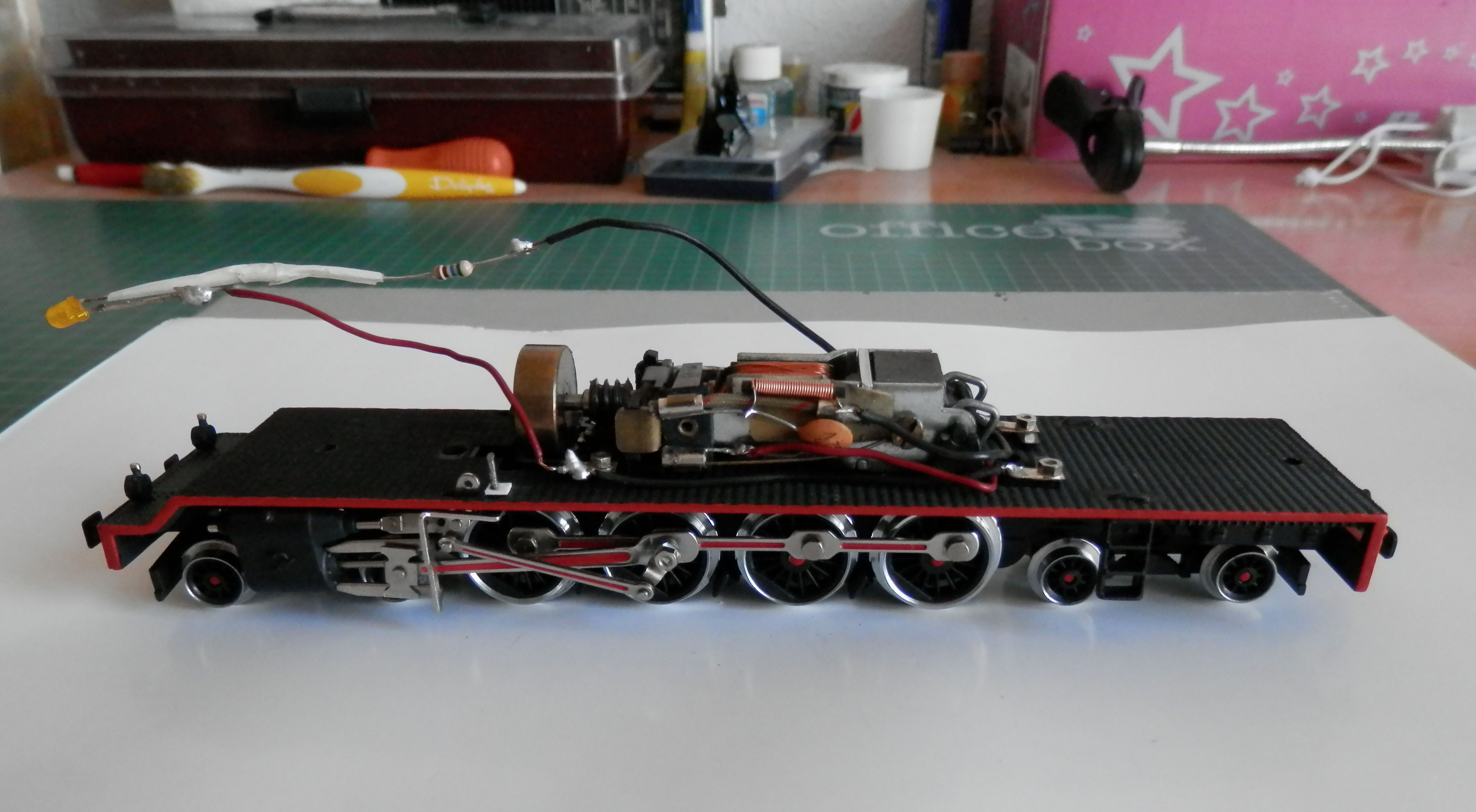

Con el chasis terminado del proceso de pintura, empezamos a montarle todas las piezas.
Comienzo por ponerle las bielas que van en los pistones. Como los remaches que quitamos para poder desmontar todo el conjunto no podemos recuperarlo, voy a utilizar un clavito de los que usamos para fijar las vias en la maqueta de tren. Lo paso de abajo a arriba y le aplico una gotita de Cianocrilato.
Mensajes: 1376
Una vez seco, confecciono un cuadradito de Evergreen con un taladrito y lo paso por el clavito como si de un pincho moruno se tratara y le aplico ora gotita de Cianocrilato. Terminado ésto corto el clavito mas o menos a la mitad.

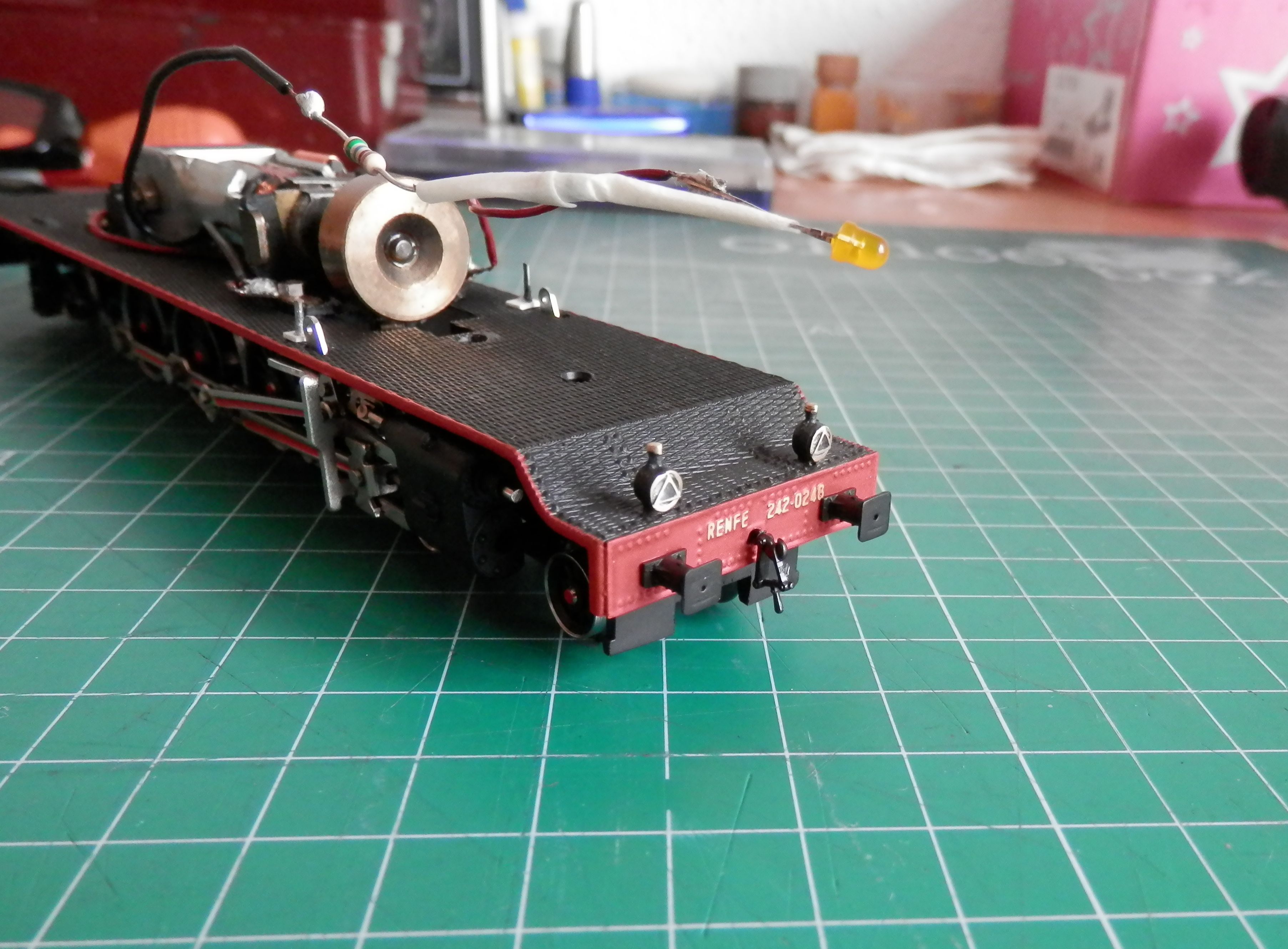

Mensajes: 1376
Ahora con mucha paciencia monto el resto de los elementos, ruedas, carretones, motor, tomas de corriente, etc...
Y le sueldo los cables de la luz frontal.
Una vez montado todo aprovecho y le hago un engrase. Éste es el mejor momento para probar el funcionamiento de la locomotora por si necesita algún ajuste.
El resultado del montaje queda así.

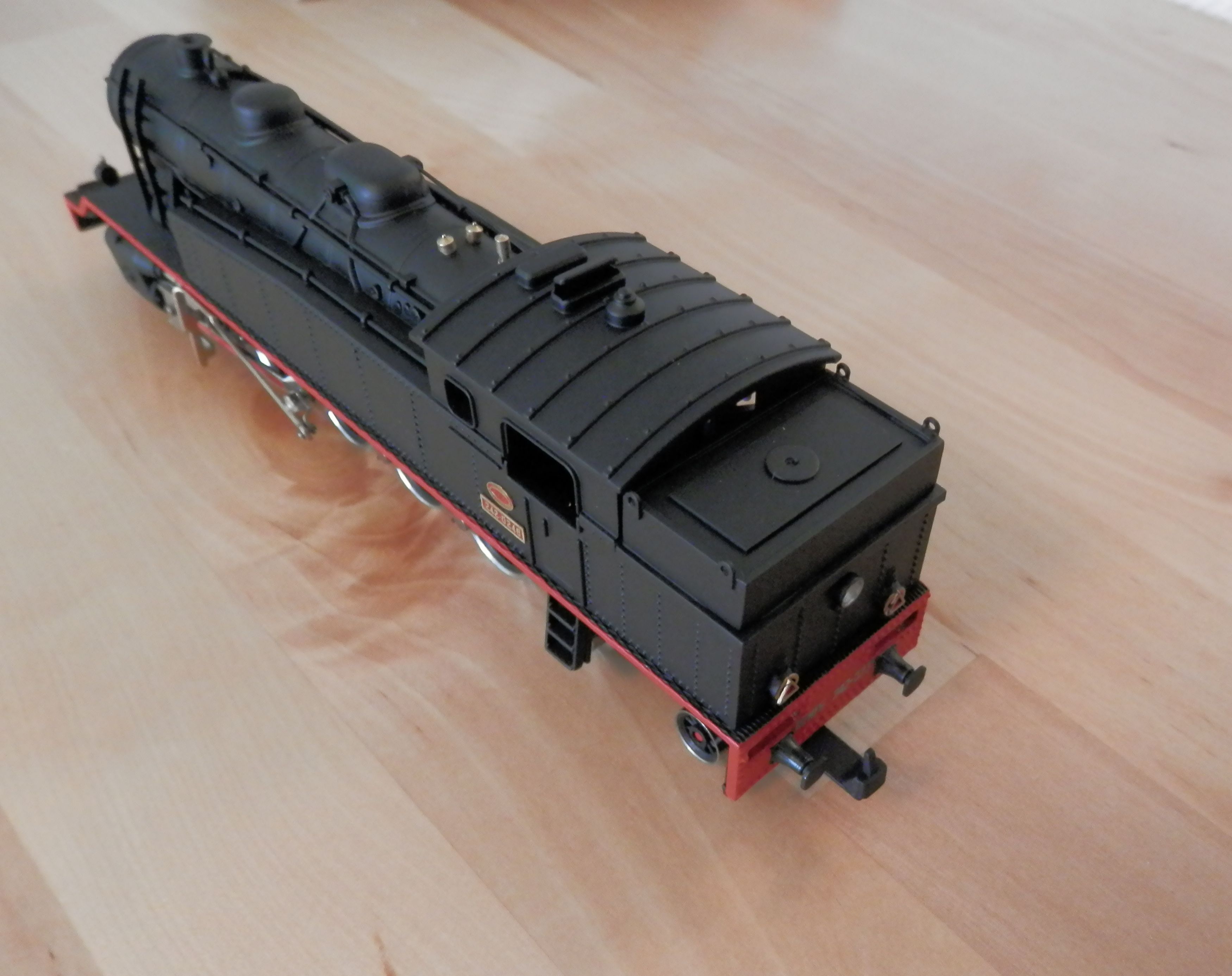

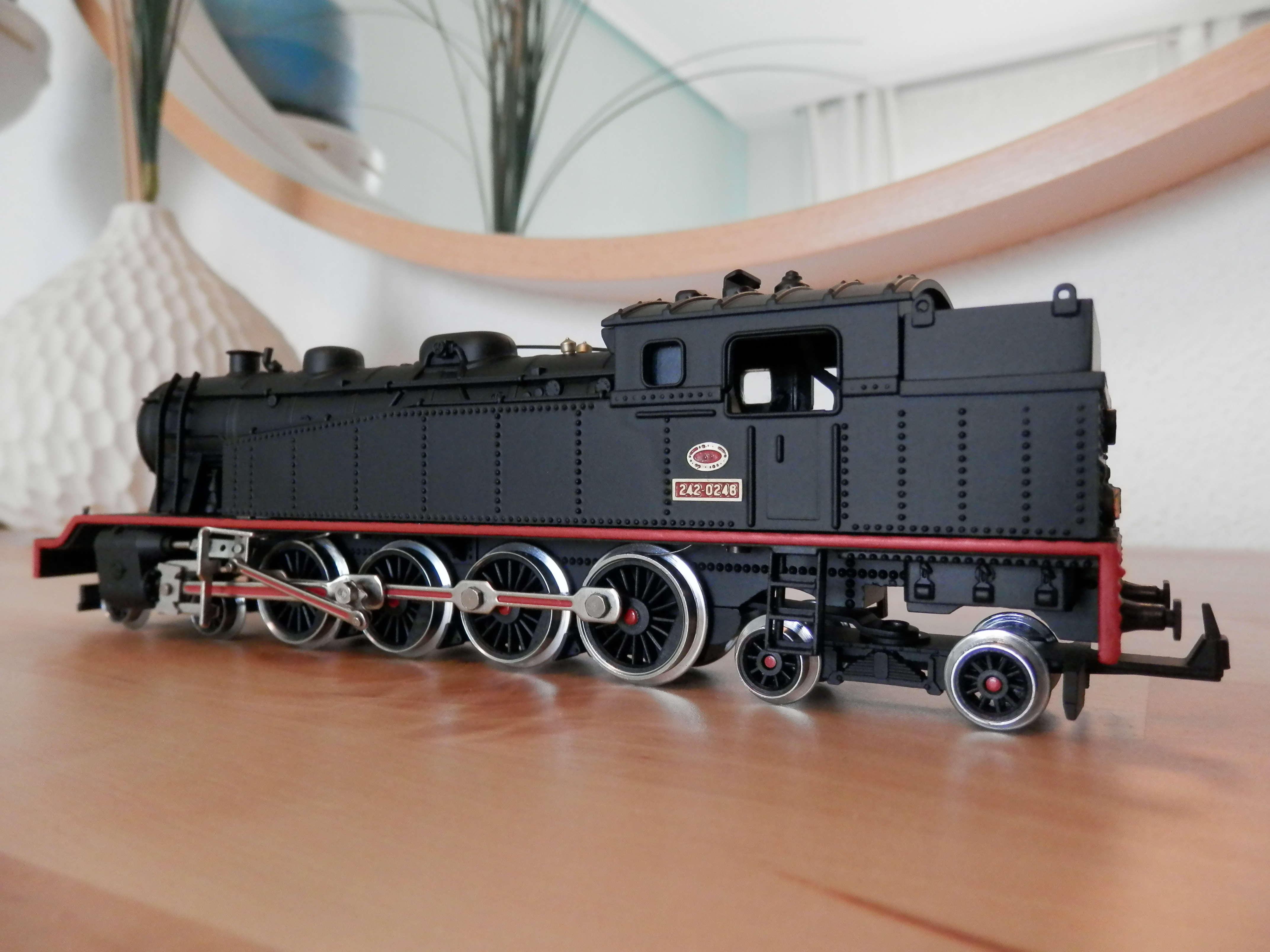

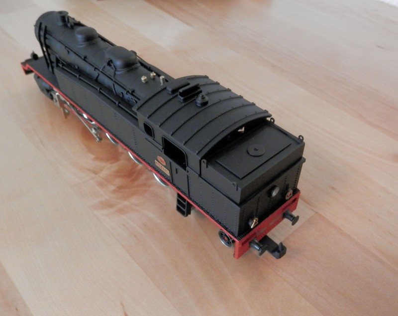

Y ya, con el chasis y la carrocería terminados termino de montar la locomotora.
Mensajes: 1376
Y ya está, locomotora remozada.
Espero que os animeis a trabajar las vuestras.
Os pongo unas fotillos mas de la locomotora terminada.

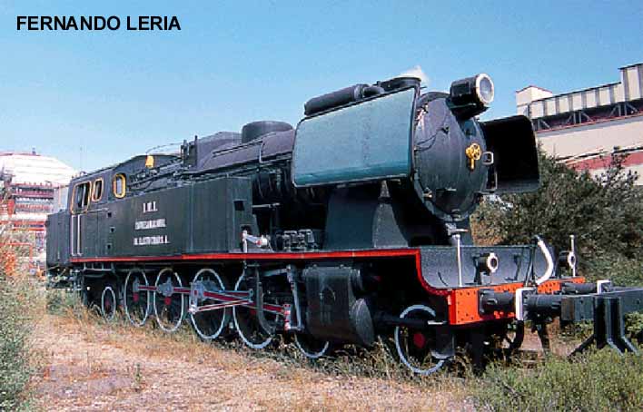

Como colofón os pongo unas fotillos de algunas Tanque de ésta versión que han circulado en RENFE.
Algunas fotos no aparece el nombre de su autores y en otras si. Si algunas de las personas se sienten molestas u ofendidas por mostras alguna de sus imágenes me gustaría que me lo hiciera saber para yo retirarlas sin ningún problema.
Algunas locomotoras de las fotos pertenecen al I.N.I. y son locomotoras de la cuenca minera de Teruel a las que en cierta manera les quiero rendir homenaje.
