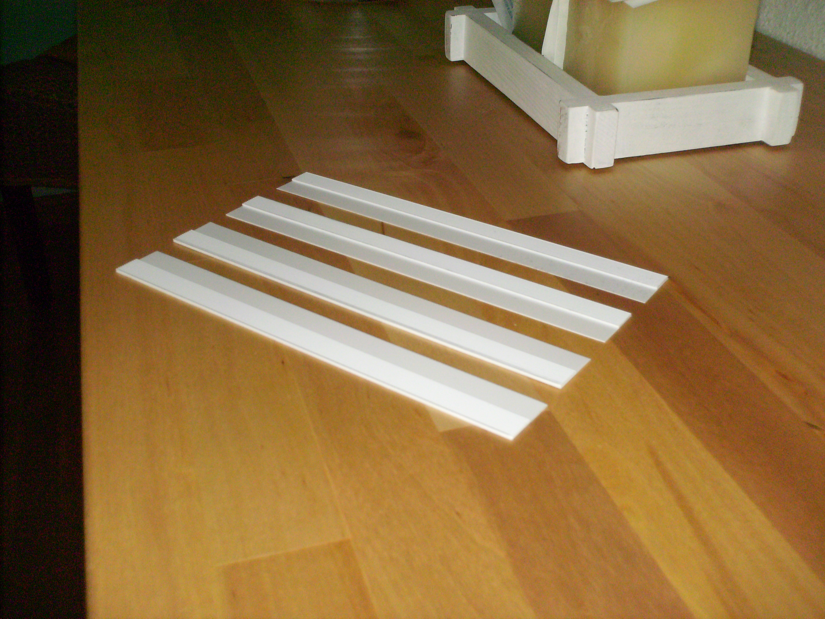

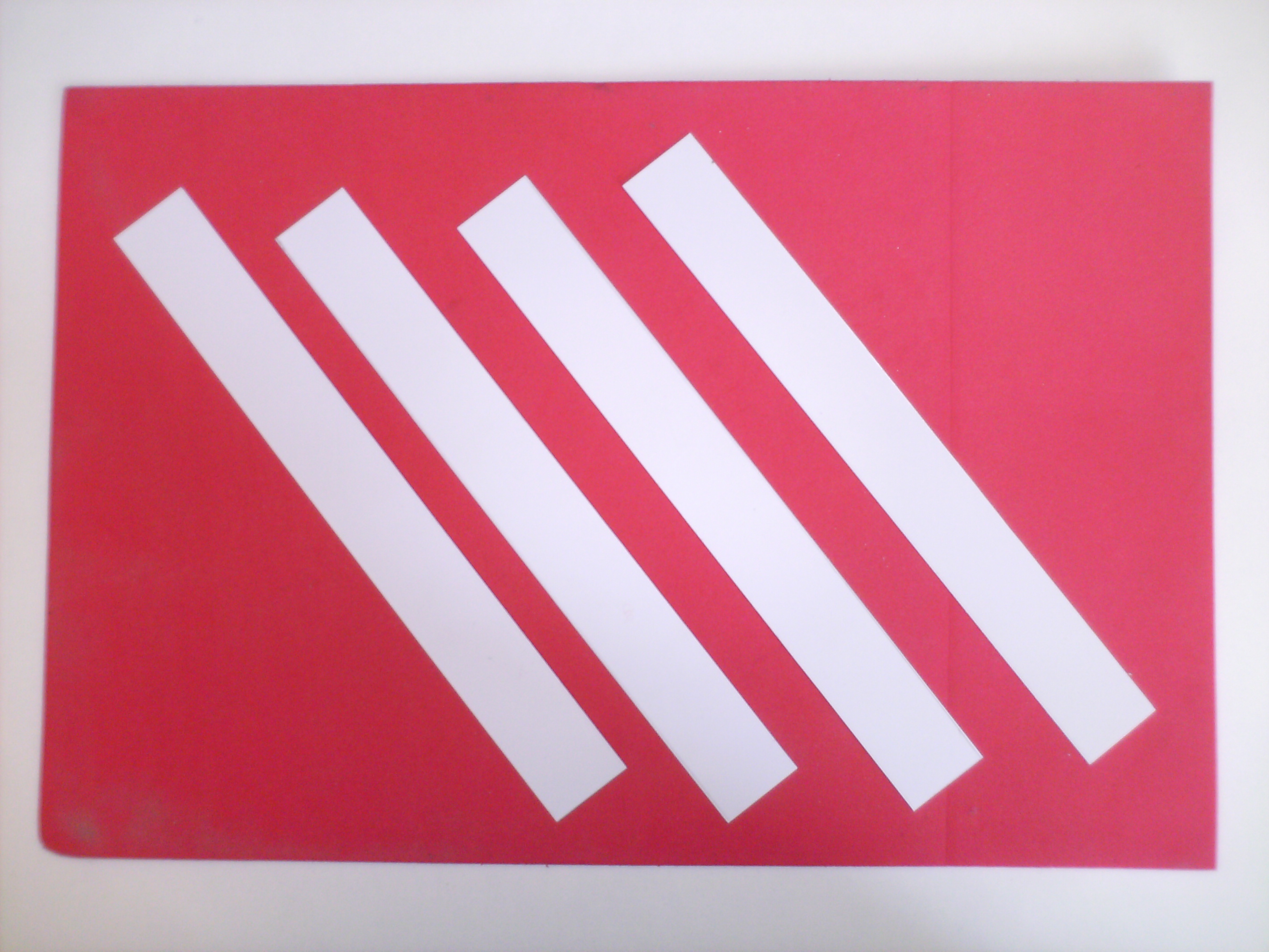

A continuación utilizaremos otra referencia de Evergreen, es la ref: 9010. son planchas lisas por las dos caras y son tan finas como un folio.
Mensajes: 1376
Registrado: 04 Jul 2009 17:14
Y cortamos 4 piezas con medidas 19 cm x 2,2 cm.
Mensajes: 1376
Ahora pegamos las planchas onduladas que teníamos cortadas a las planchas anteriormente citadas (las mas finas ref: 9010) como se ve en la imagen. Cogiendo un lado como referencia.

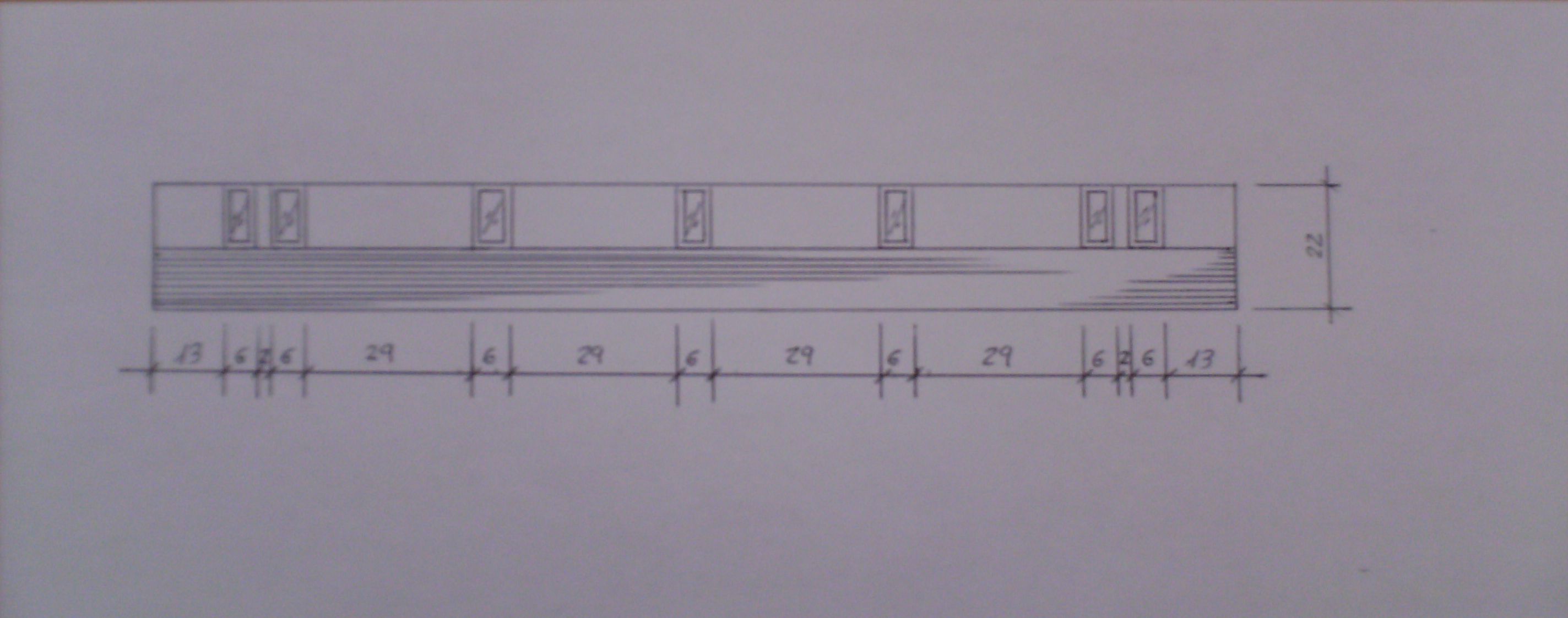

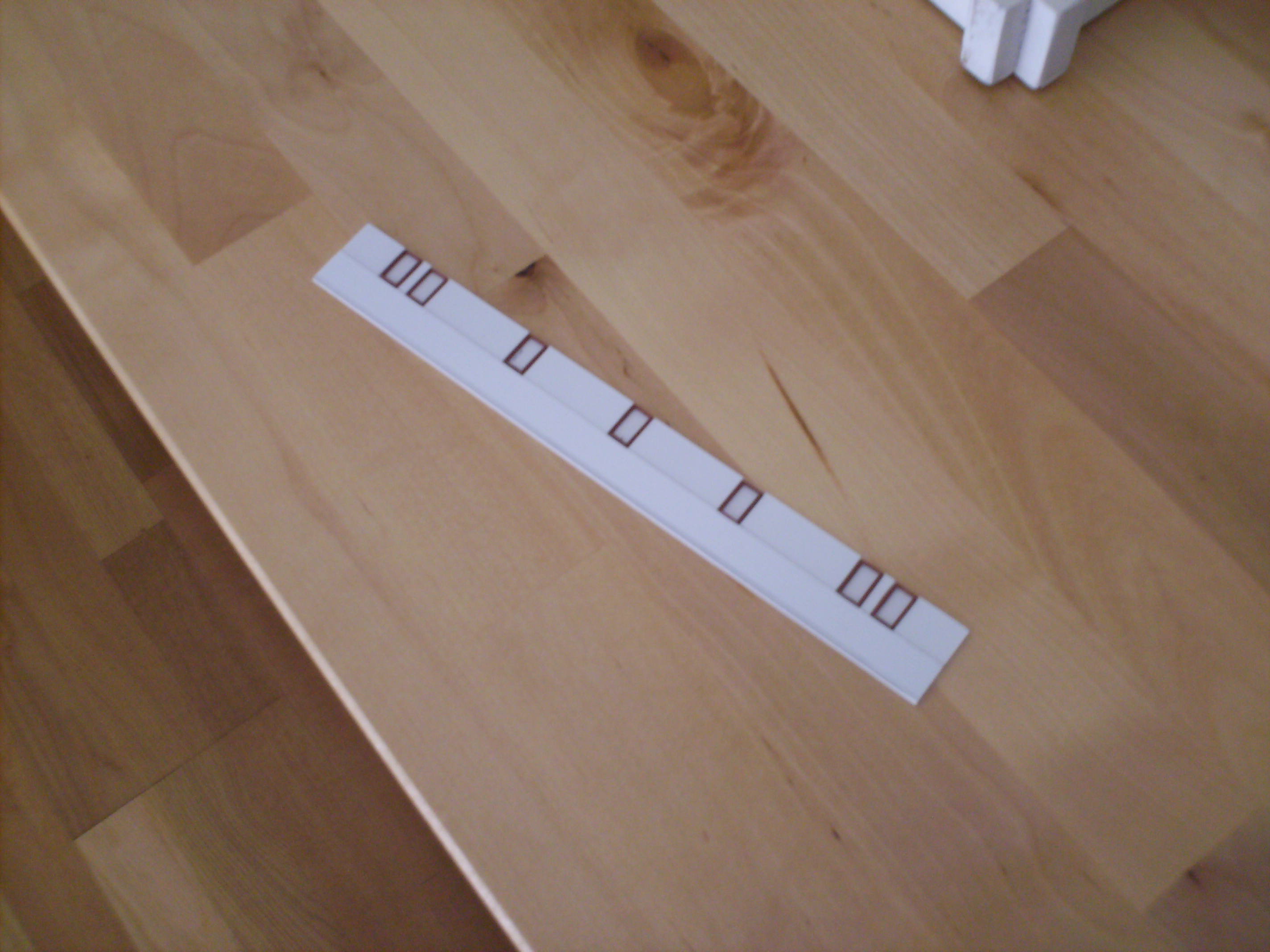

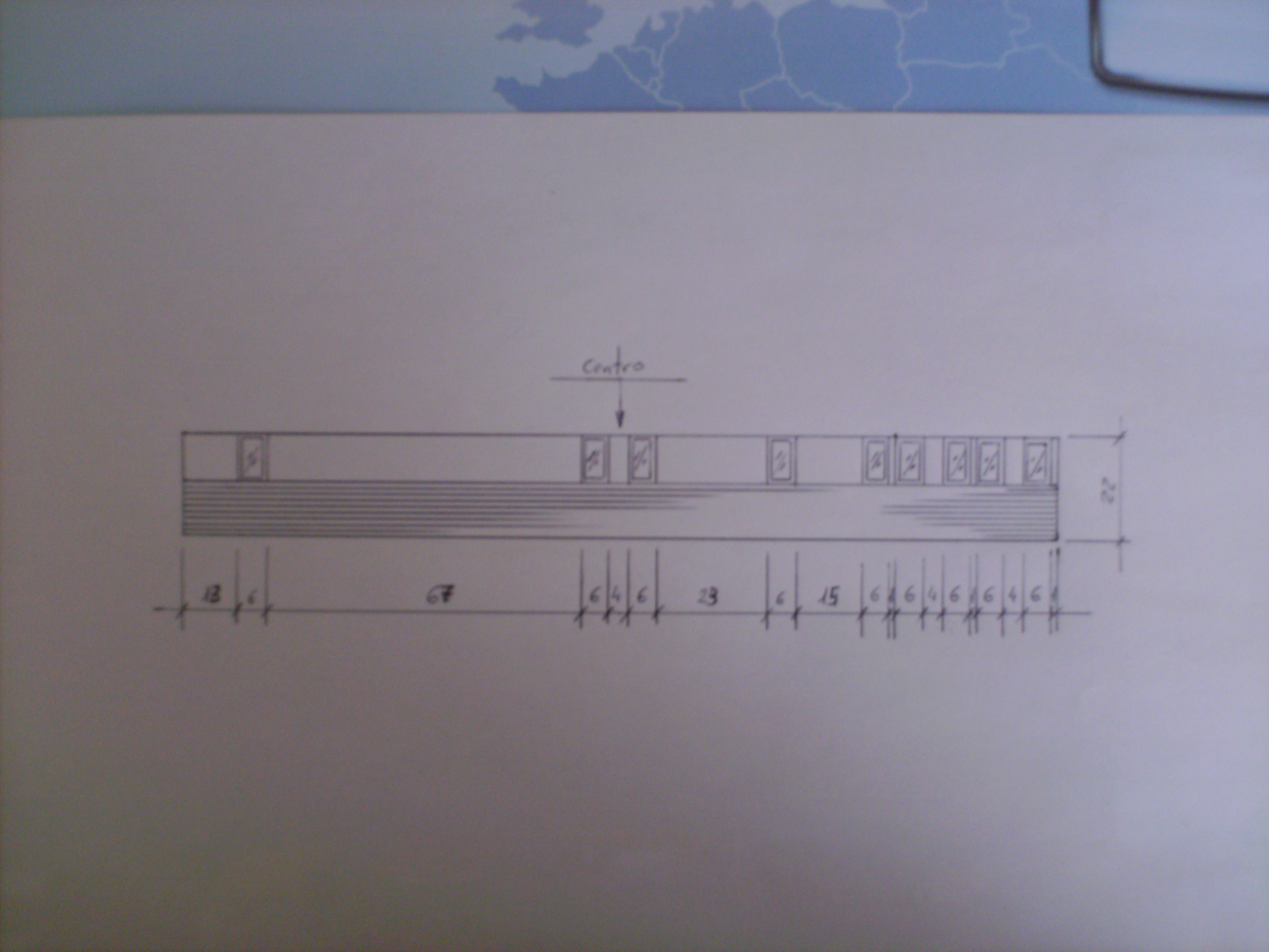

He preparado un croquis con medidas para saber donde colocar las planchas lisas del lateral y las ventanas.
Al no tener planos del modelo, las he deducido viendo fotos del vehículo a ojo. (no me habré ido mucho, no.)
Este es el del Economato autoservicio.

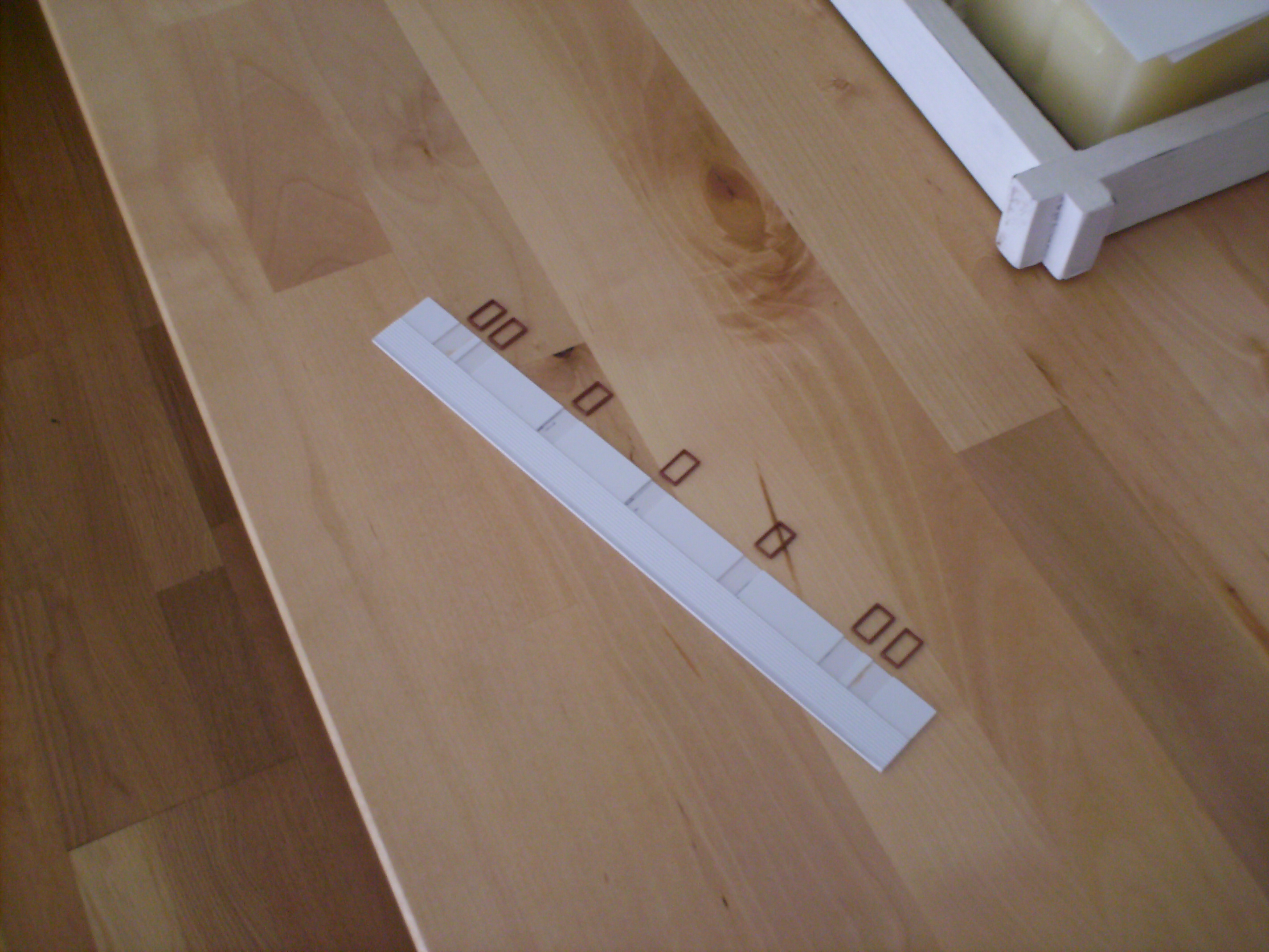

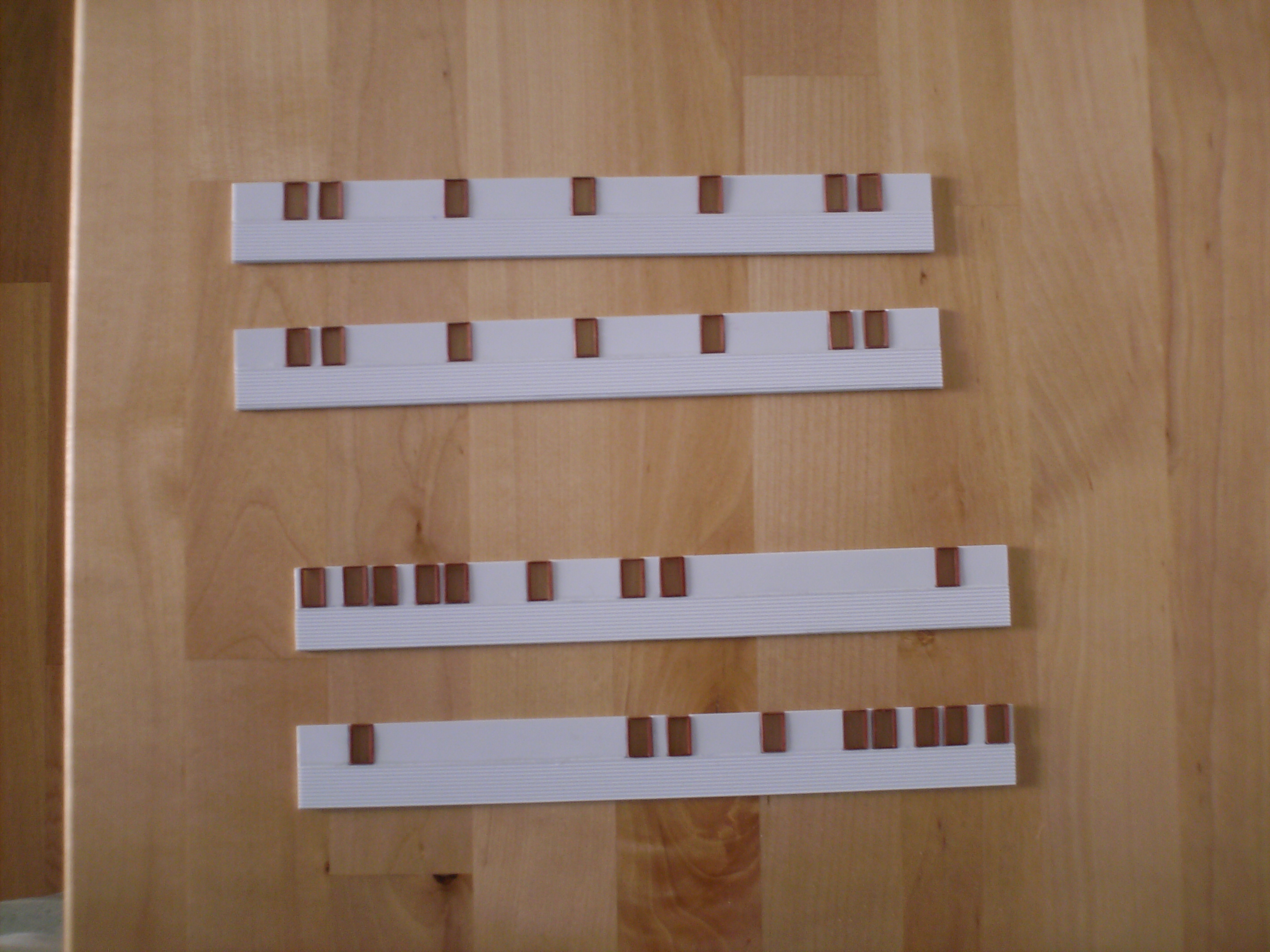

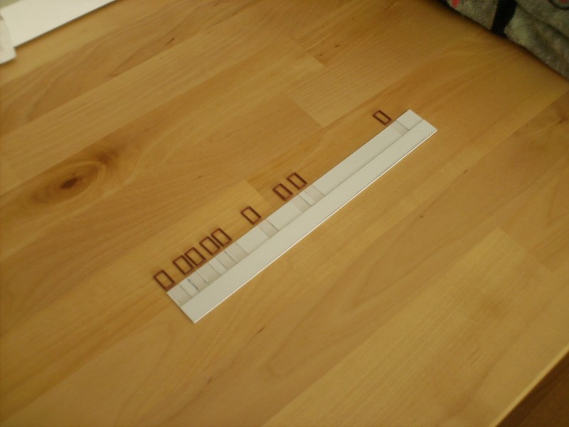

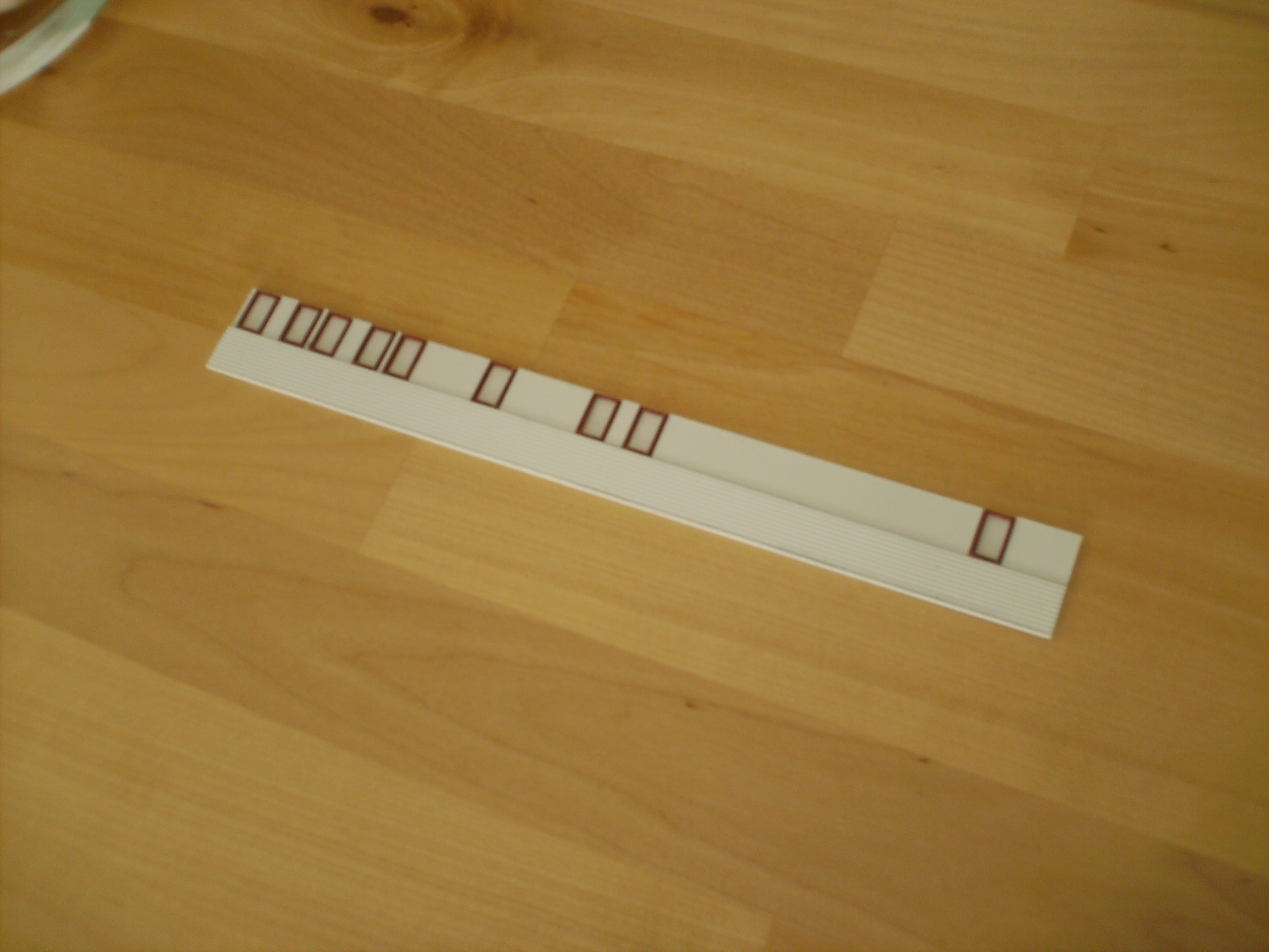

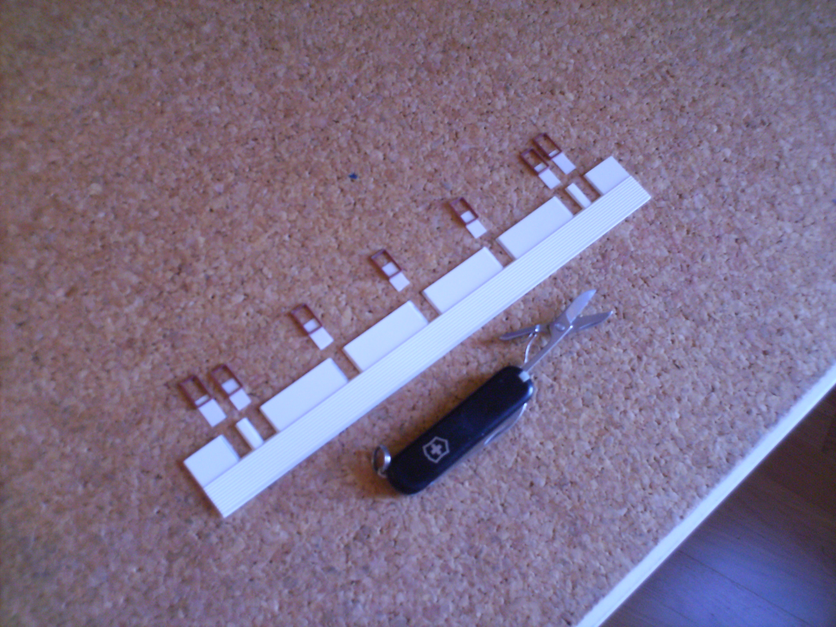

Ahora con las tiras de Evergreen que teníamos anteriormente preparadas (ref: 9020) cortamos los trocitos con la ayuda de regla, escuadra y cartabón segun las medidas del croquis.
Lijamos las partes por donde hemos pasado el cutter y empezamos a pegarlas de los extremos para dentro, es decir pegaremos primero las piezas de 13 mm, pondremos una ventana (NO LAS PEGAMOS) y luego las piezas de 2mm, colocamos otra ventana ( lo mismo, sin pegarla) y haremos una prueba a partir de aqui sin pegar nada por si tenemos que acortar las 4 piezas de medida 29 mm algun milímetro, es decir vamos hacer un ajuste de éstas con las ventanas para que no nos quedemos cortos o largos y todo quede perfecto.
Una vez hecho esto pegamos las cuatro piezas de 29mm.

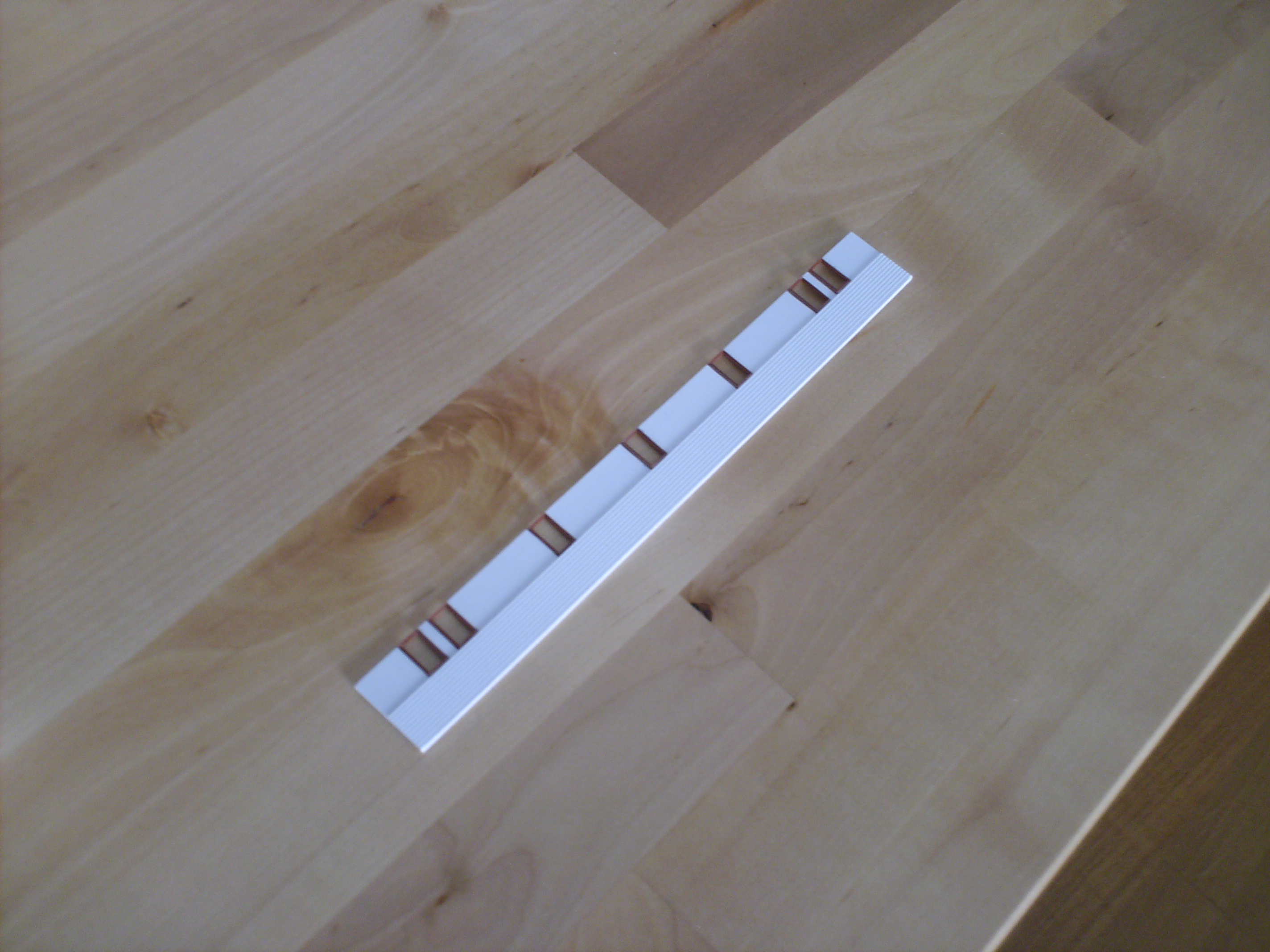

Mensajes: 1376
Una vez acabado y poniendo las ventanas en sus huecos (sin pegarlas) queda así.
Las ventanas no las quiero pegar ahora por que llevo idea de pintarlas por separado y con las carrocerías pintadas de azul las pegaré al final. Asi quedarán con un acabado mas limpio.

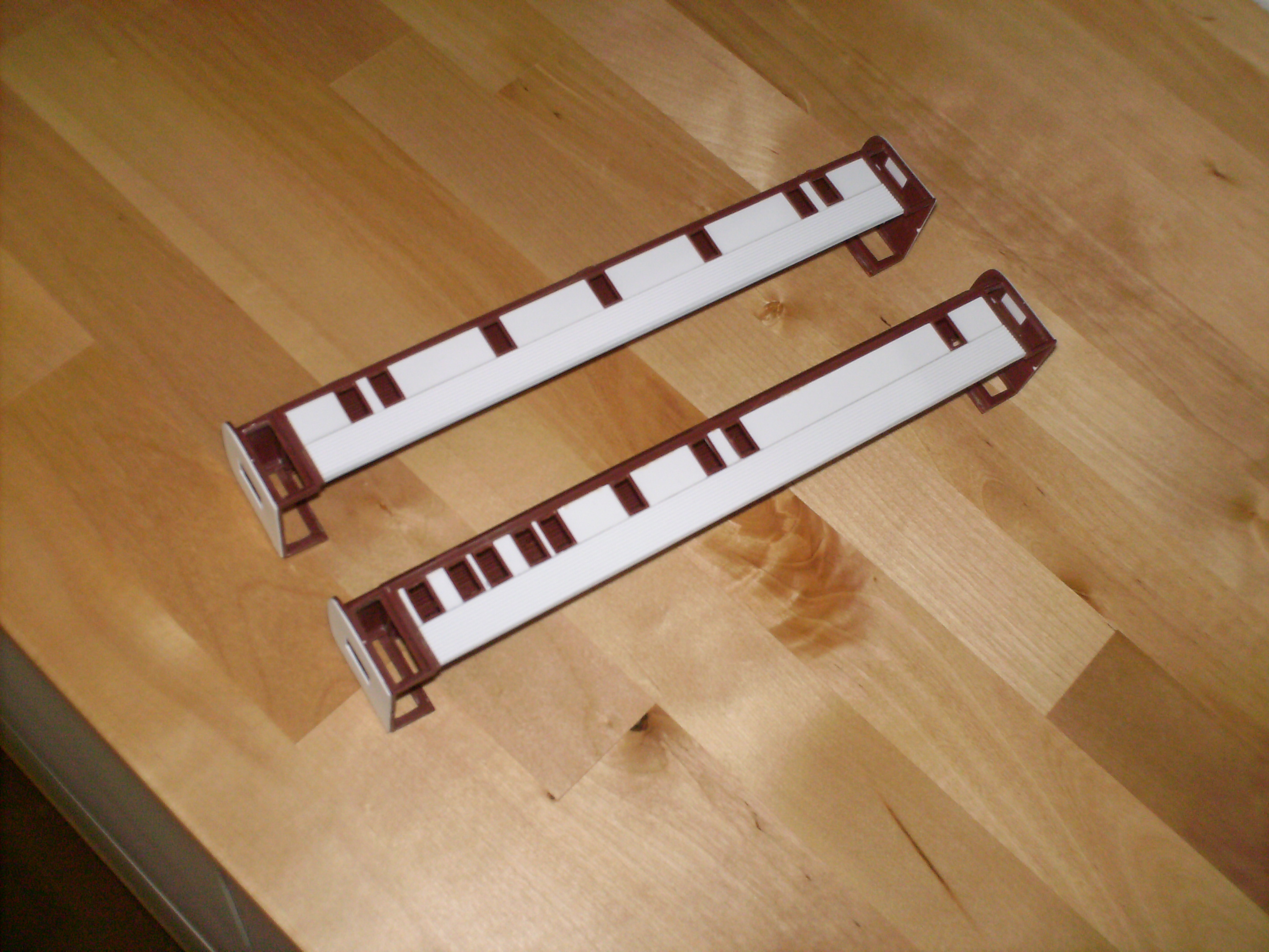

Y éste es el croquis del Economato almacen, aplicaremos el mismo procedimiento que el anterior.
NOTA IMPORTANTE:
Hay que hacer un lateral como el del croquis pero en el otro lado la disposición de las ventanas son al reves.
Mensajes: 1376

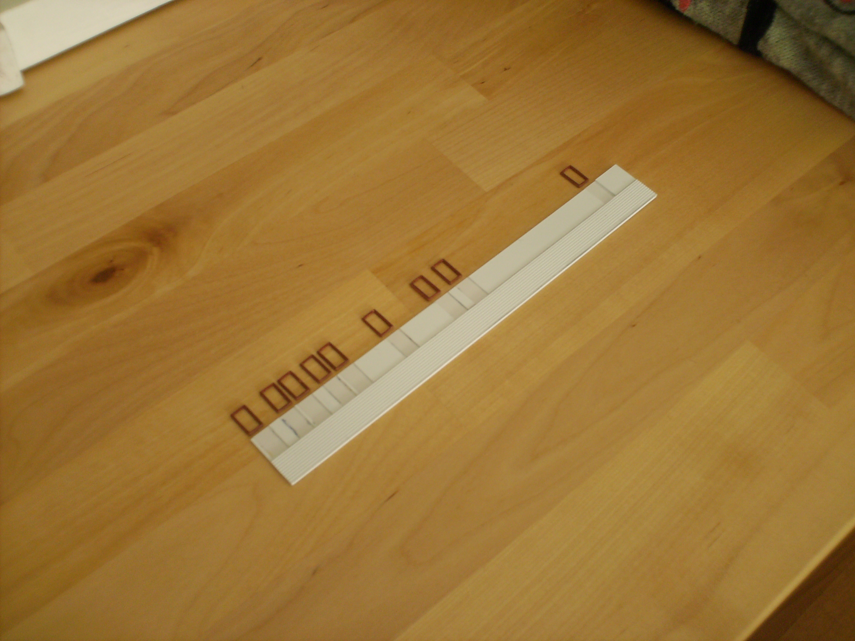

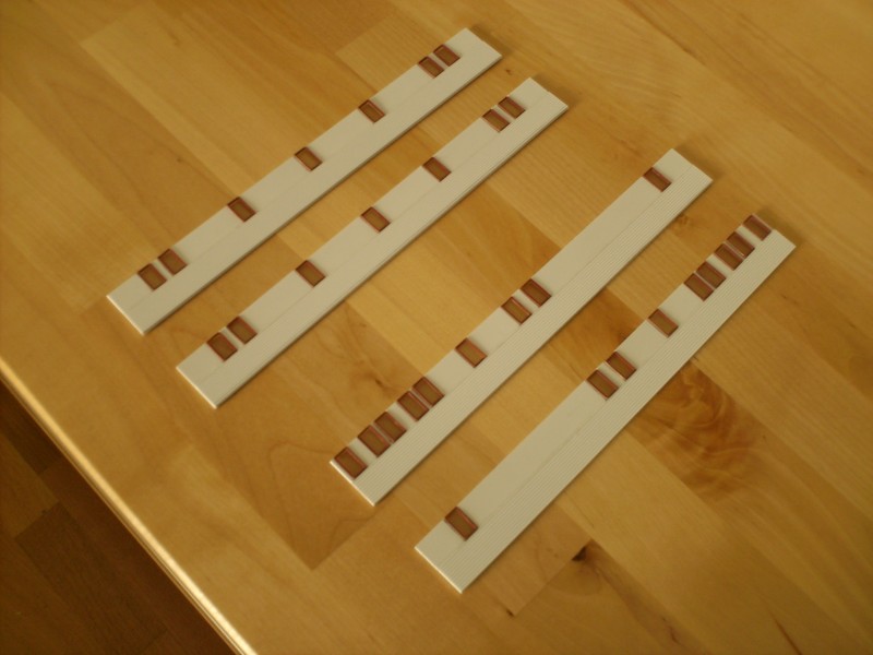

Y este es el acabado del lateral del economato almacen. Concretamente es el del lado contrario al del croquis.

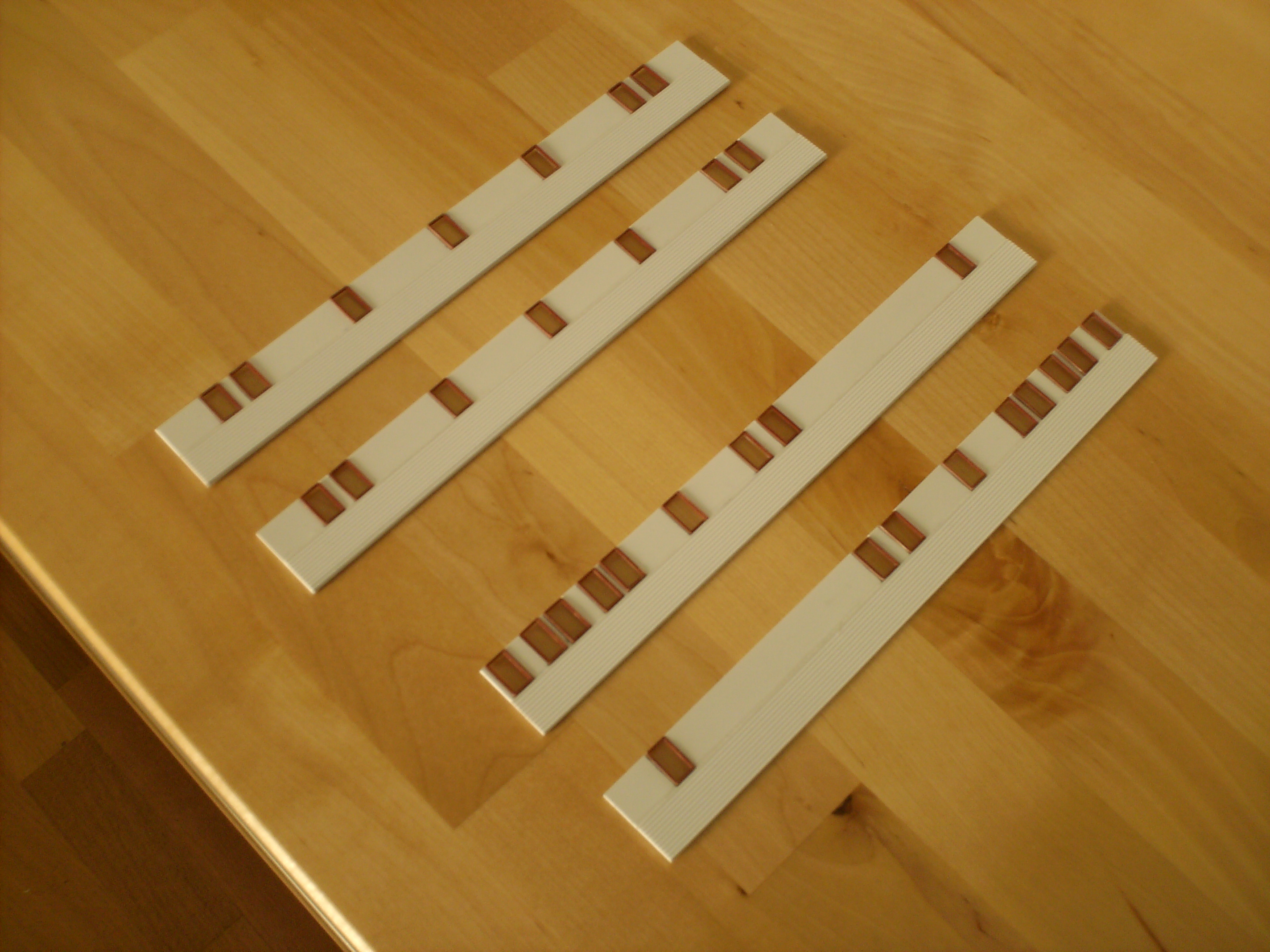

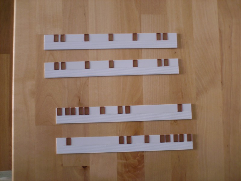

Aspecto definitivo de los 4 laterales terminados, con sus ventanas superpuestas.

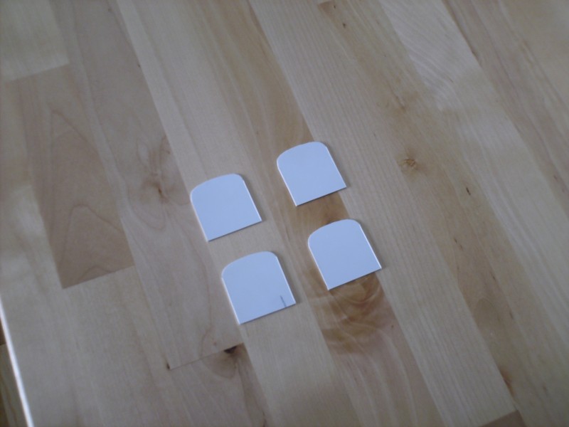

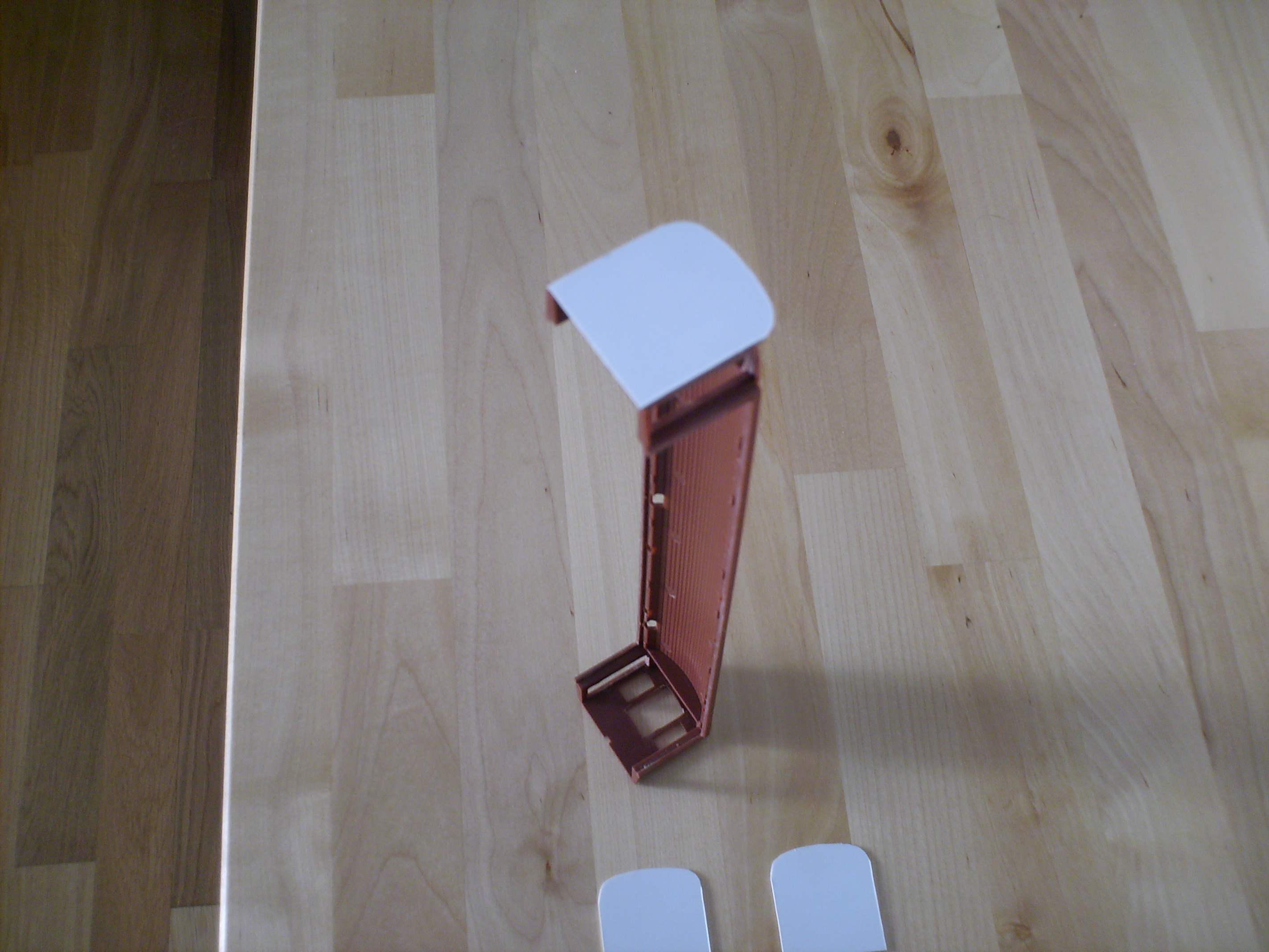

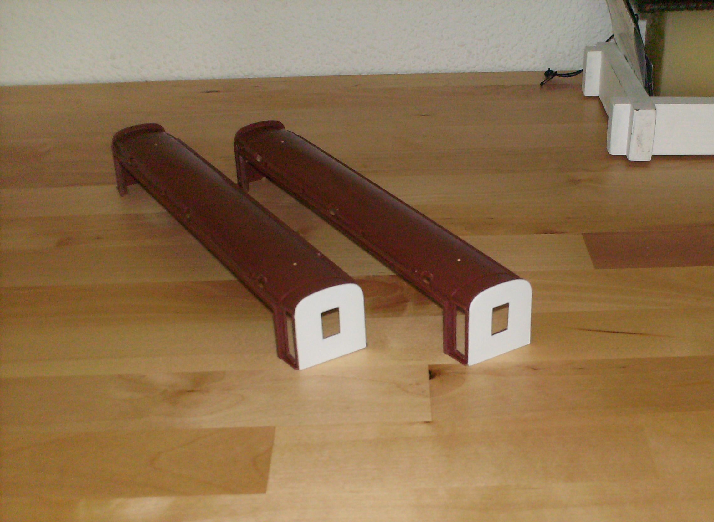

Vamos con los testeros.
dibujamos el contorno del testero en evergreen ref: 9020, cortamos y enrasamos a los bordes del testero original del vagon.
Mensajes: 1376
Los 4 testeros ya recortados.

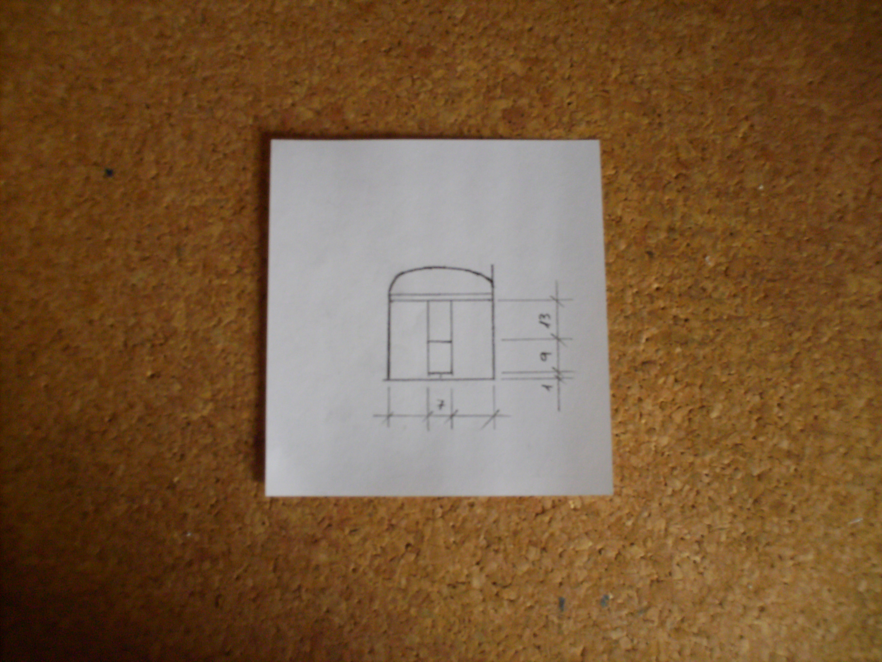

Croquis para poder hacer recorte de la ventana de los testeros.

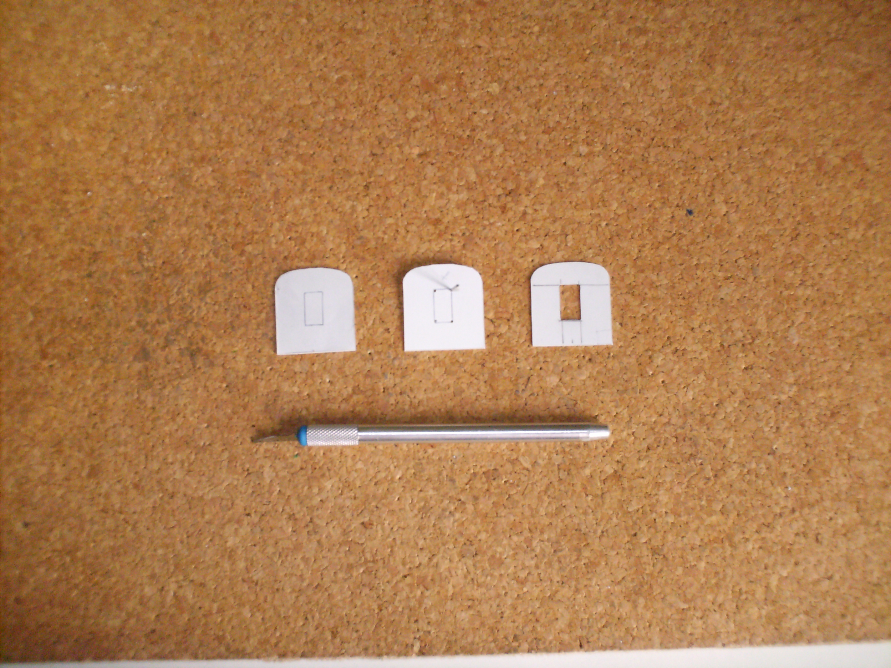

Proceso de recorte de la ventana.
-Dibujamos la ventana segun el croquis.
-Con una mini broca taladramos (con la mano) en las cuatro esquinas.
-Con un cutter cortamos de taladro a taladro.
-Limamos y luego lijamos el hueco de la ventana.

Ahora pegamos los testeros nuevos a los viejos del coche y posteriormente repasamos el contorno con lija al agua para enrasar la nueva pieza al conjunto.
