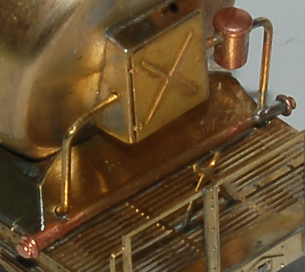

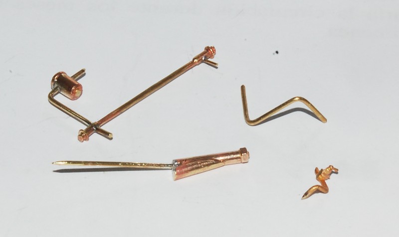

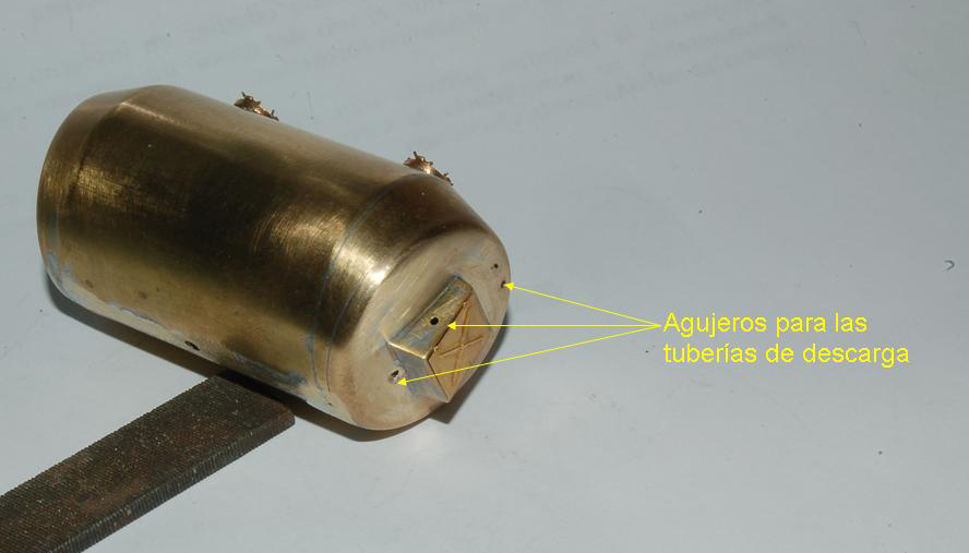

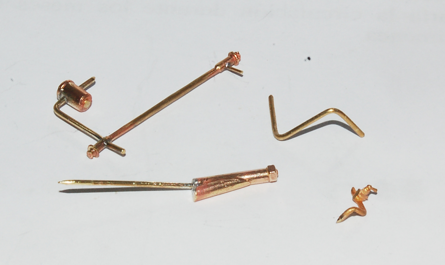

Algo similar se ha de hacer con la boca de descarga del testero.
Aqui la vemos "empalada" en una varilla que también nos servirá para facilitar el proceso de pintado: así si se puede sujetar para rociarla con el aerógafo.
Tambien tenemos la purga de la parte alta de la tolva (es la pieza de fundición F11)
Y el tubo que sale del armario por el lado izquierdo es un simple alambre de latón, con la forma adecuada para entrar arriba en el armario y por abajo en la pieza 15.
Ya podrían colocarse todas las tuberías después de pintarlas, simplemente fijándolas en su lugar con un toquecito de pegamento.

Ahora hacemos los "bujeros" correspondientes en el testero de la tolva...
Mensajes: 960
Registrado: 05 May 2009 14:15
Y realizamos una primer prueba de que todo va sobre ruedas... literalmente
Por un lado
Por el otro
Y en detalle

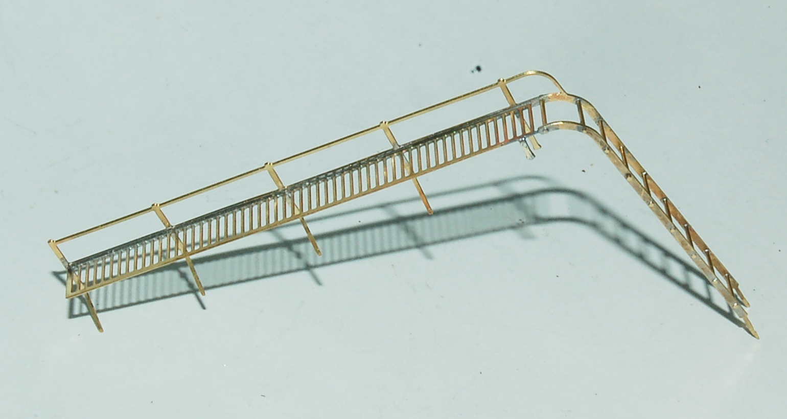

Bueno, pues vamos a ver si acabamos el trabajillo.
Ahí teneis la escalera y la plataforma ya soldadas una sobre otra (muy poquísimo estaño, ya sabeis)
La he dejado con "sobras" en la punta inferior para luego, una vez pintado todo, doblarlas por debajo.

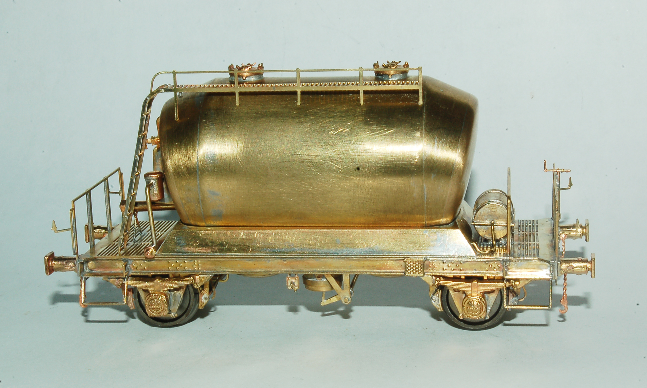

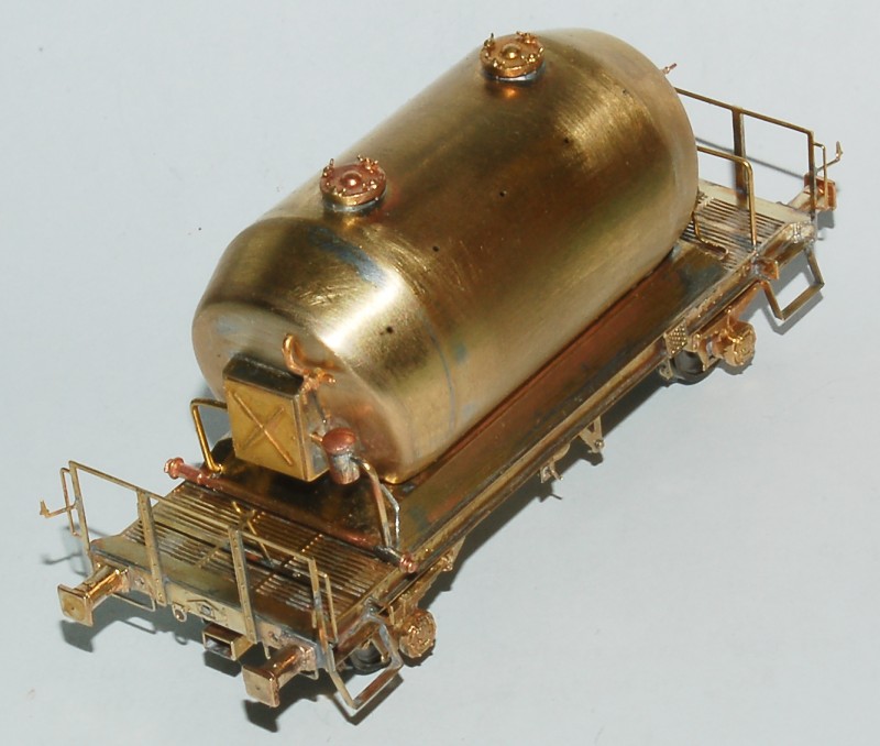

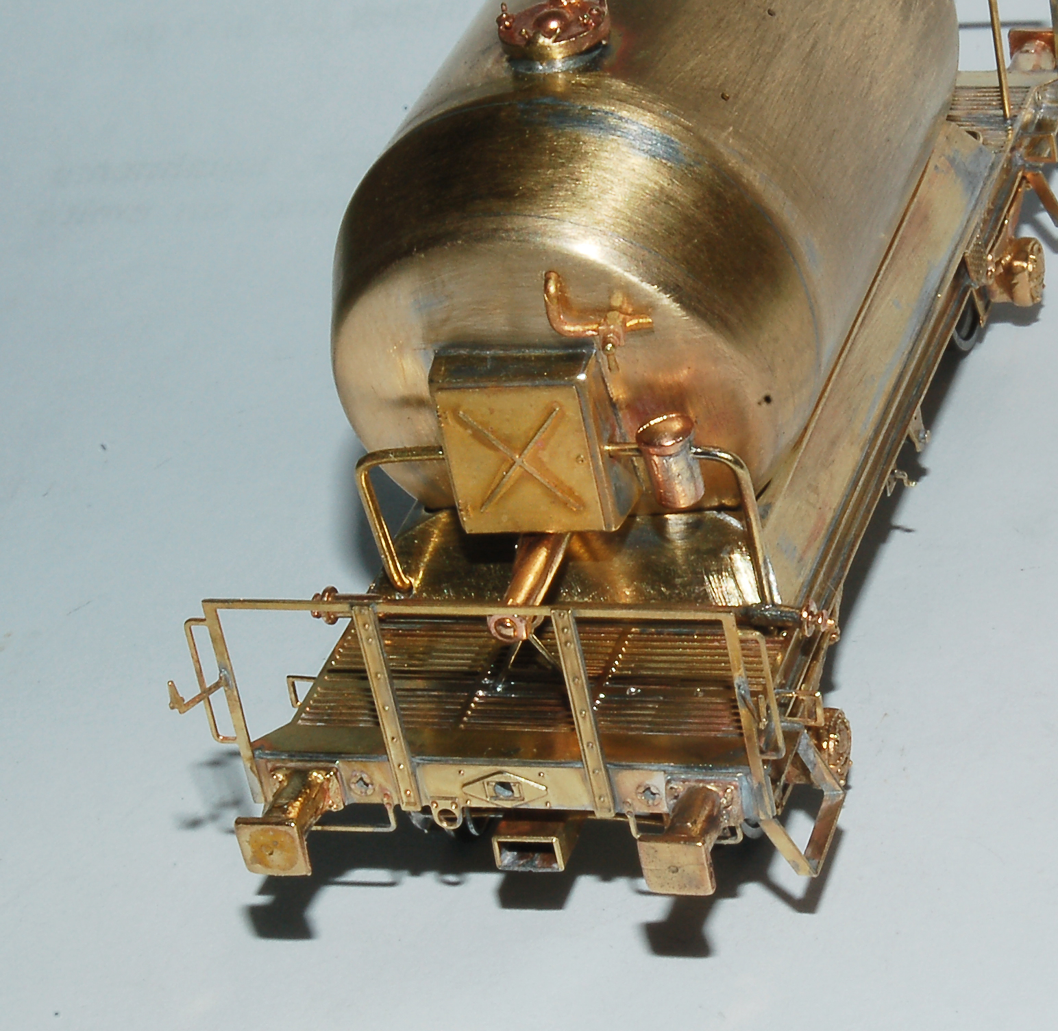

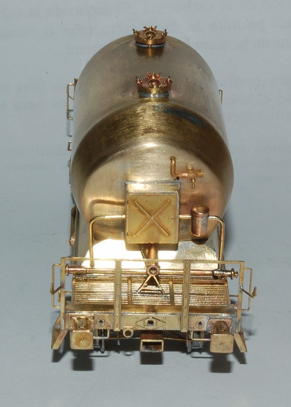

Pues si colocamos la escalera en su sitio (y las cadenas de las toperas también)... hemos terminado el vagón !!!

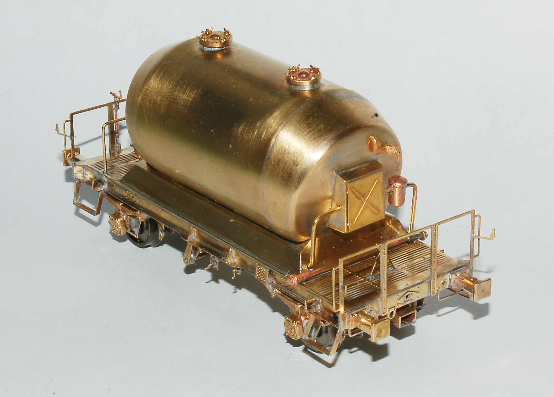

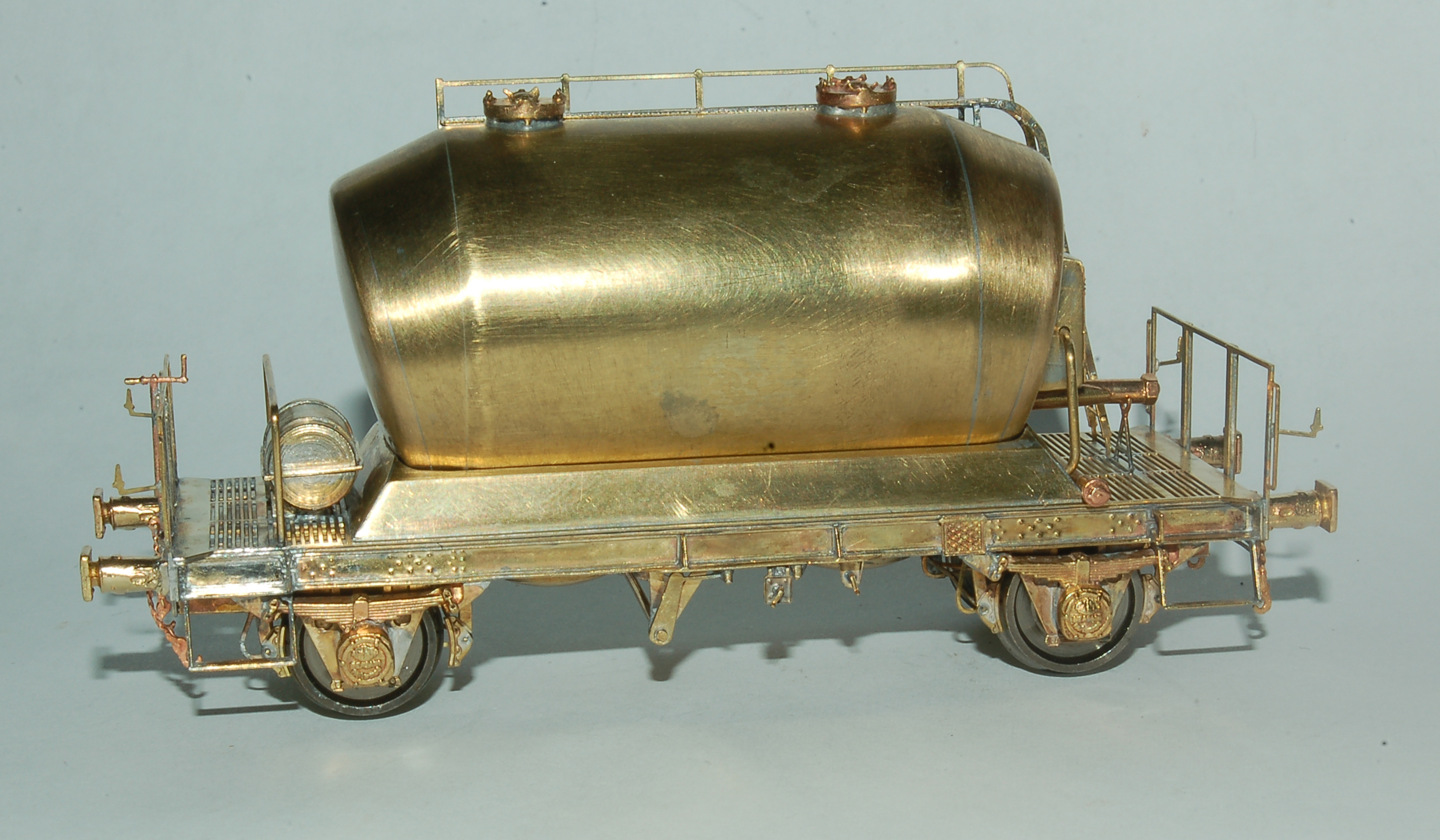

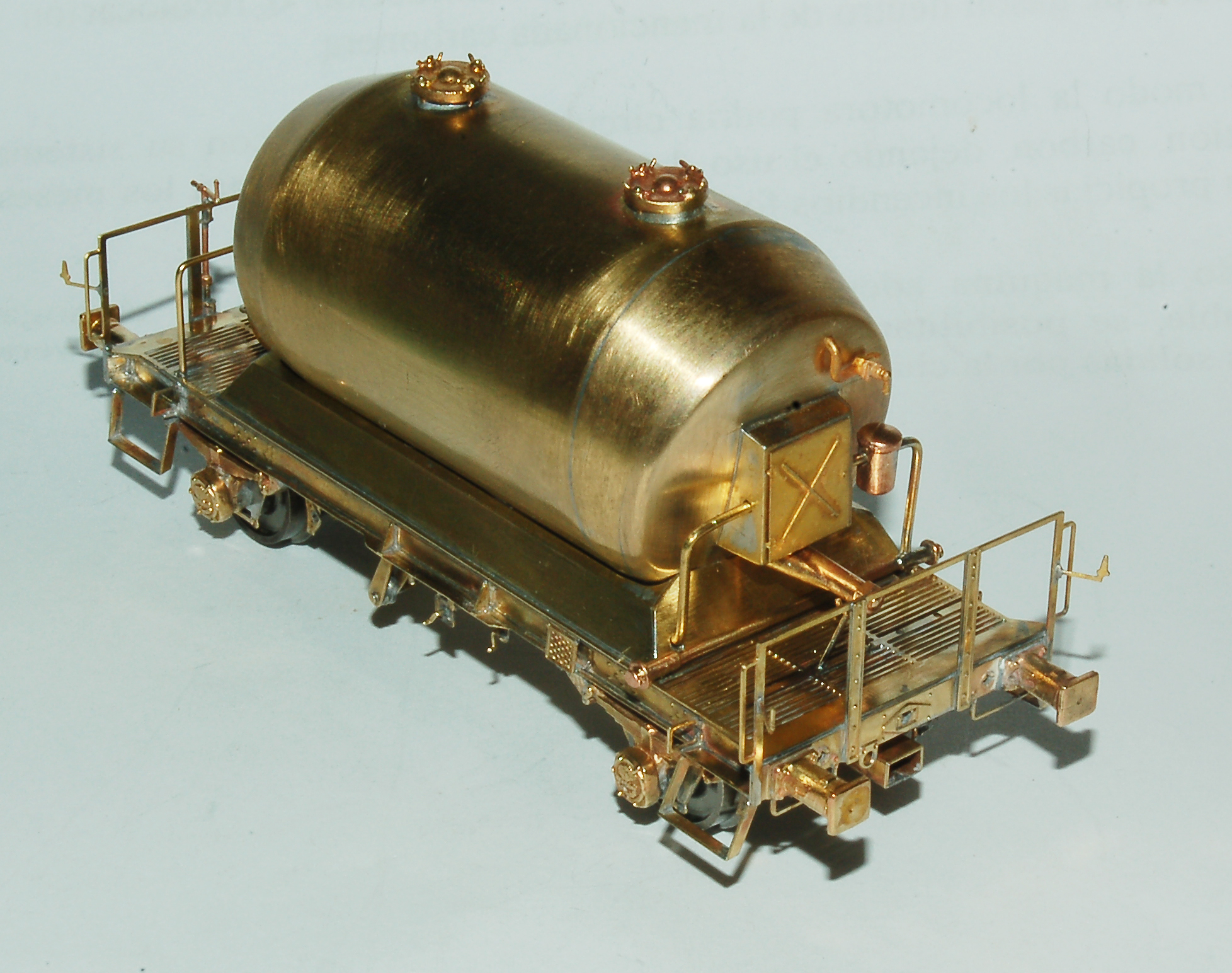

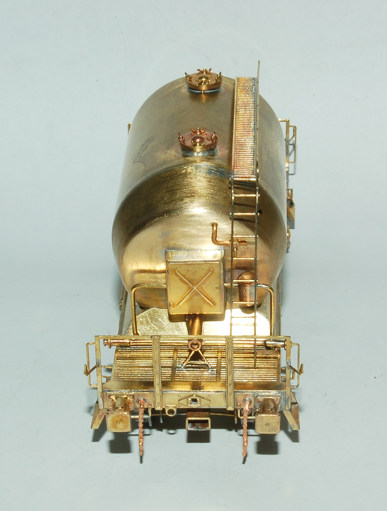

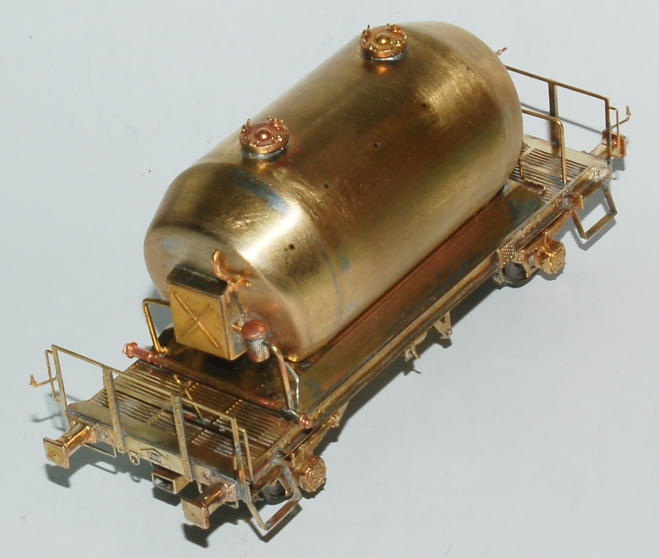

Aqui lo teneis
Vista de un lado
por el otro

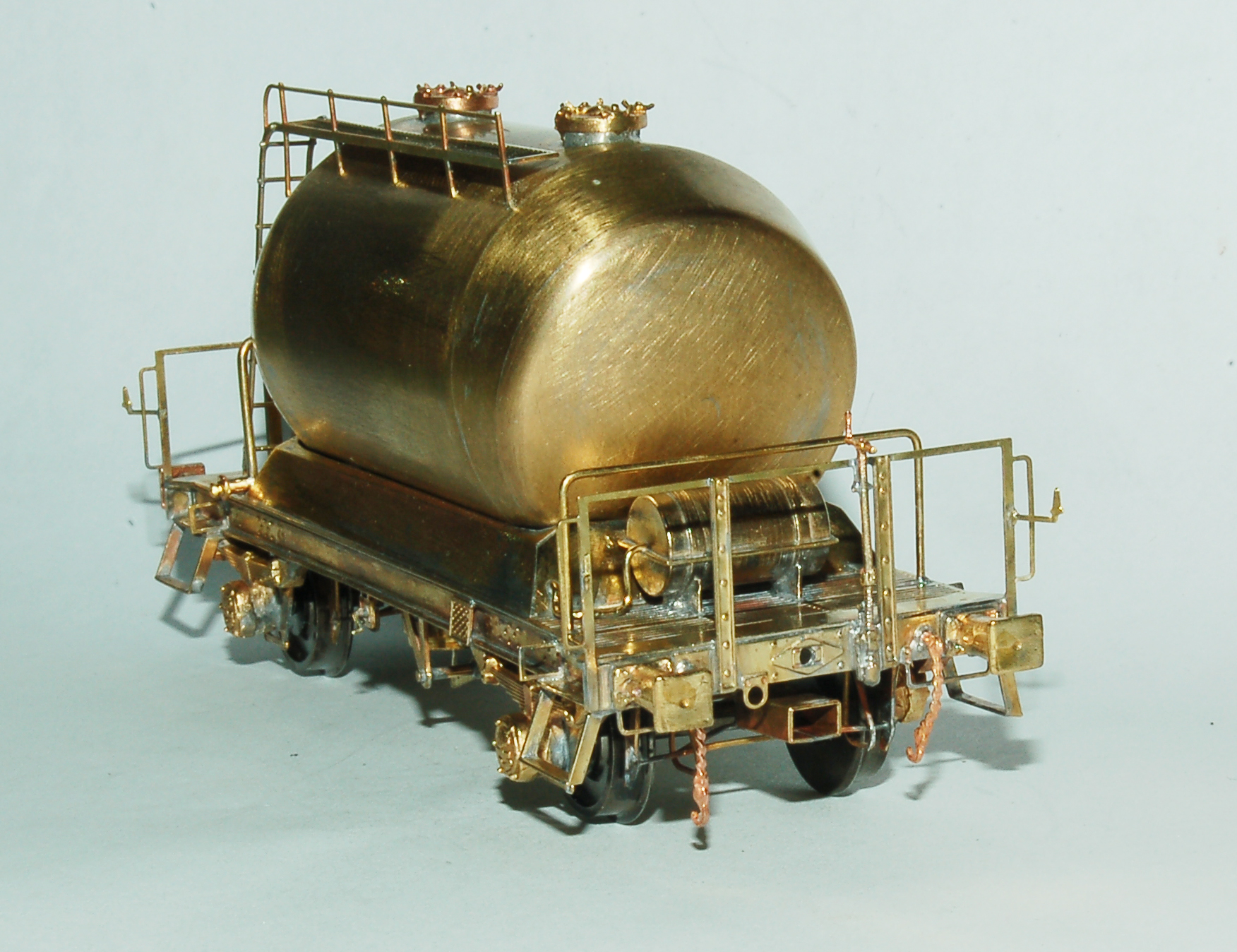

testero del depósito de freno
y testero del armario y tuberías de descarga

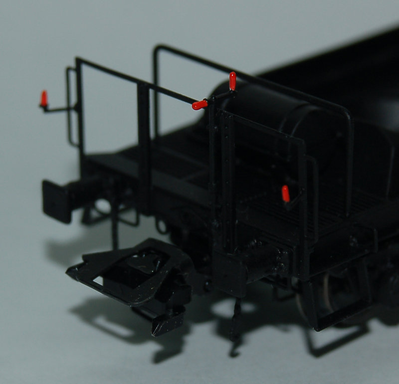

Se me había olvidado por completo "terminar" el tutorial... añadiendo el proceso de pintado.
Aqui lo tenéis:
Y con esto si que lo dejo completo.

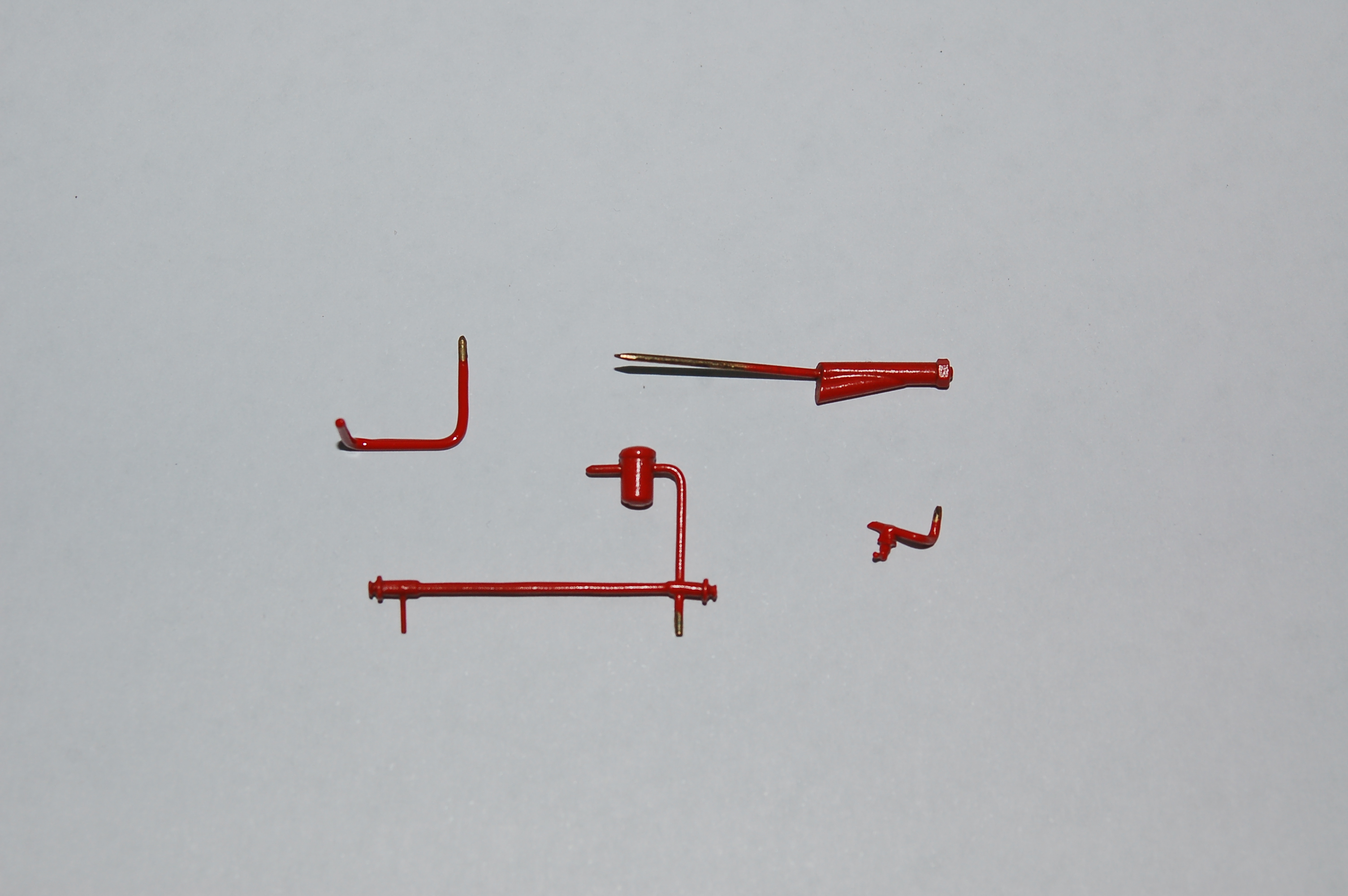

Pintado de tuberías y tubos rojos (con sus vastagos de fijación dispuestos).

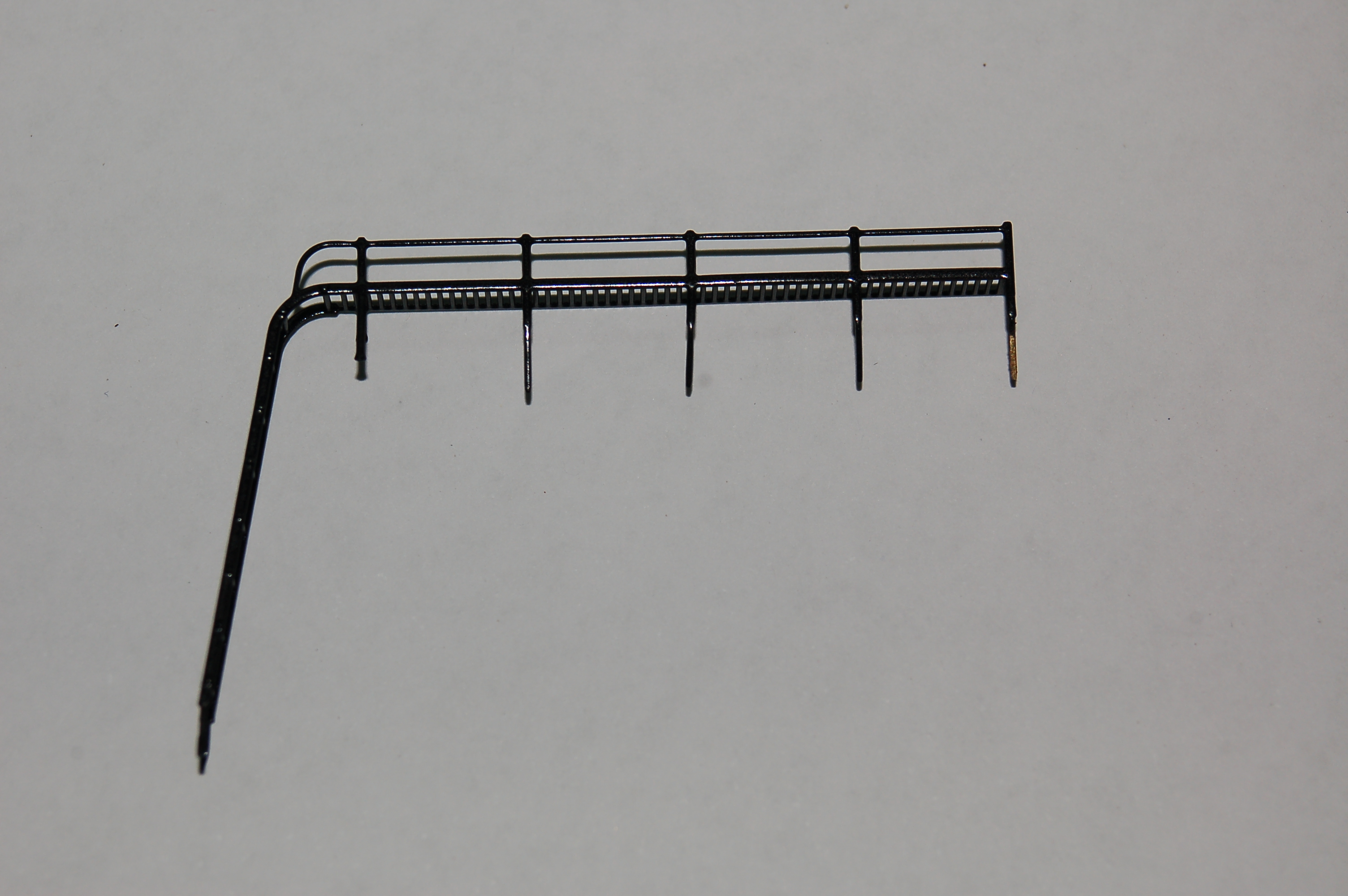

Escalera y piso de rejilla.

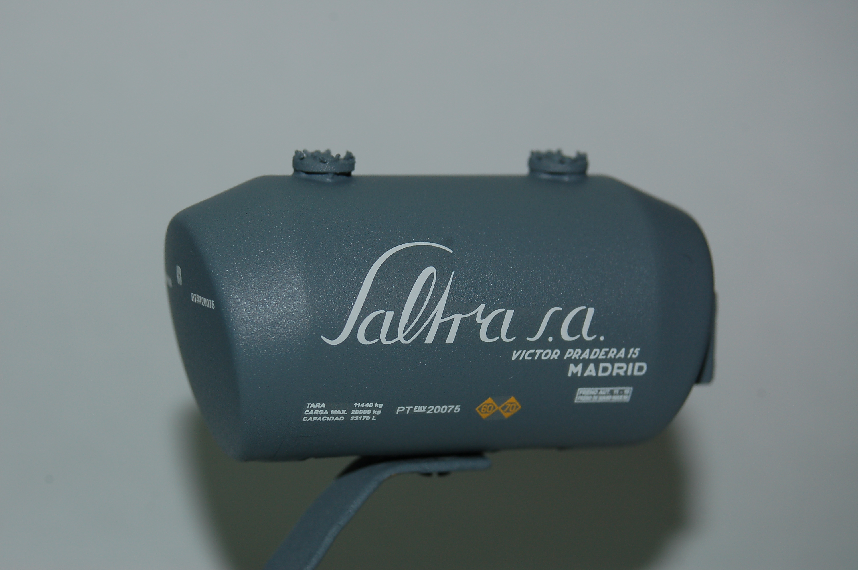

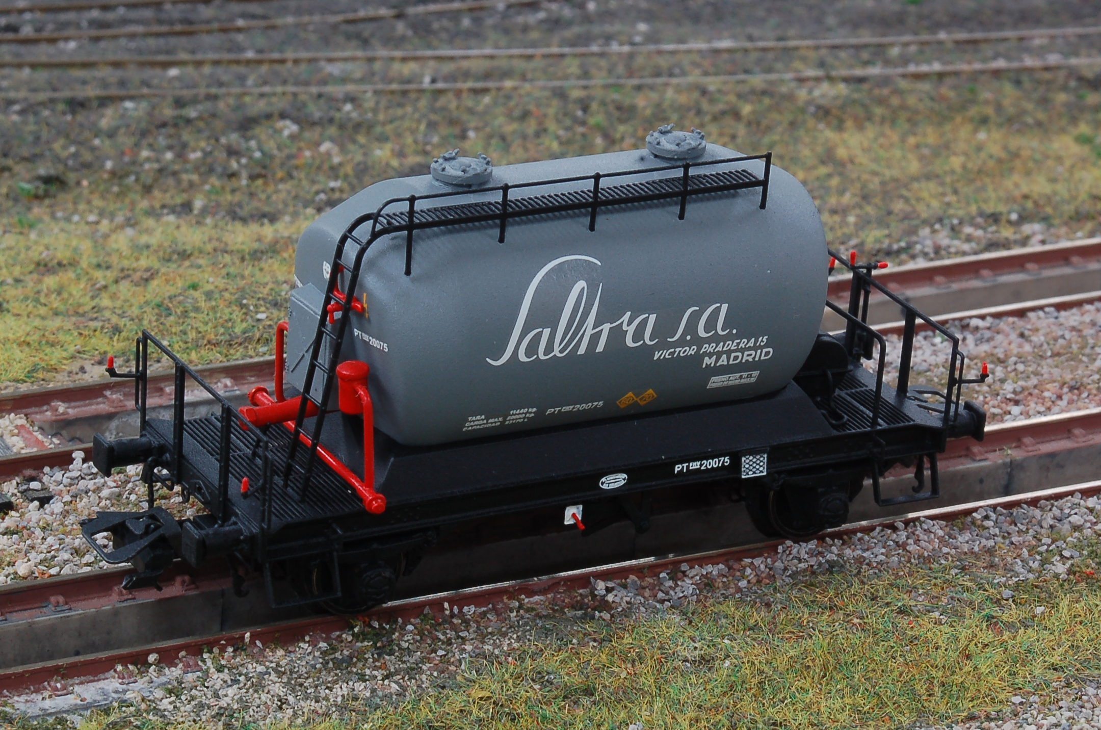

La "cisterna" de la tolva ya pintada y con las calcomanías (buenísimas) puestas.

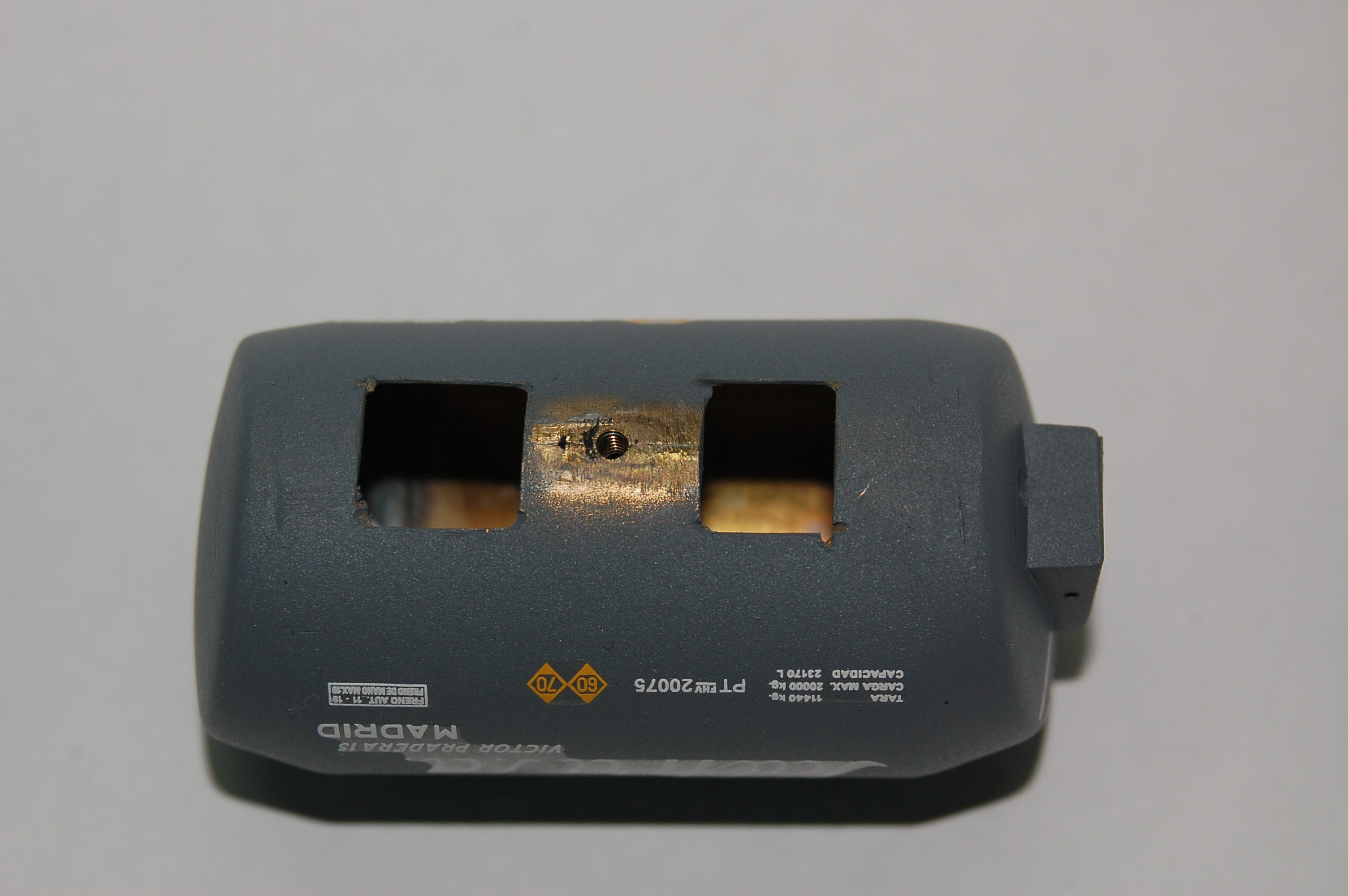

Estos huecos (abiertos tras terminar de soldar la "cisterna"), nos permitiran fijar por el interior escalera y plataforma una vez pintado todo. El orificio central (que, como recordais, tiene soldada detras una tuerca), esta dispuesto para alojar el tornillo que nos fijará esta tolva con el bastidor.

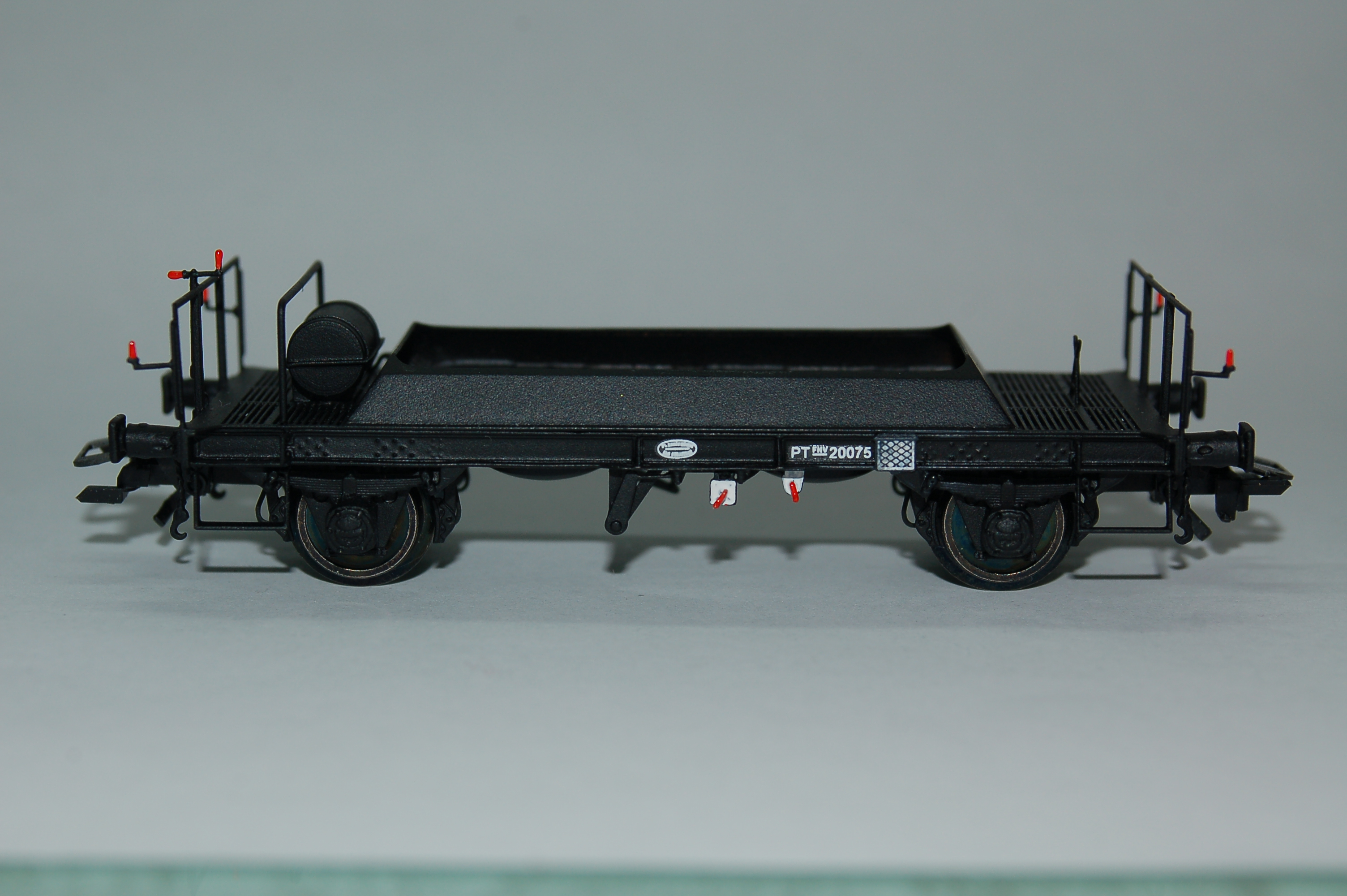

El bastidor completo y pintado.

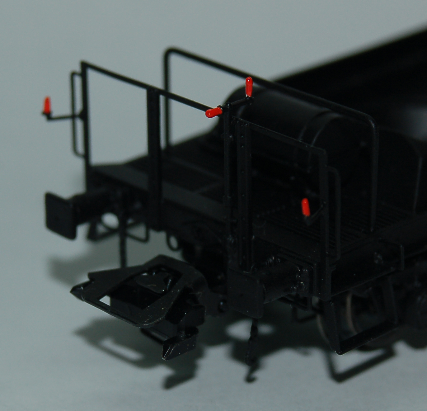

Los puntos rojos del balconcillo (para que dé "fuerza" al encarnado, primero se pintaron de blanco).
Terminado del todo y esperando maniobra en la maqueta de la Asociación madrileña.
