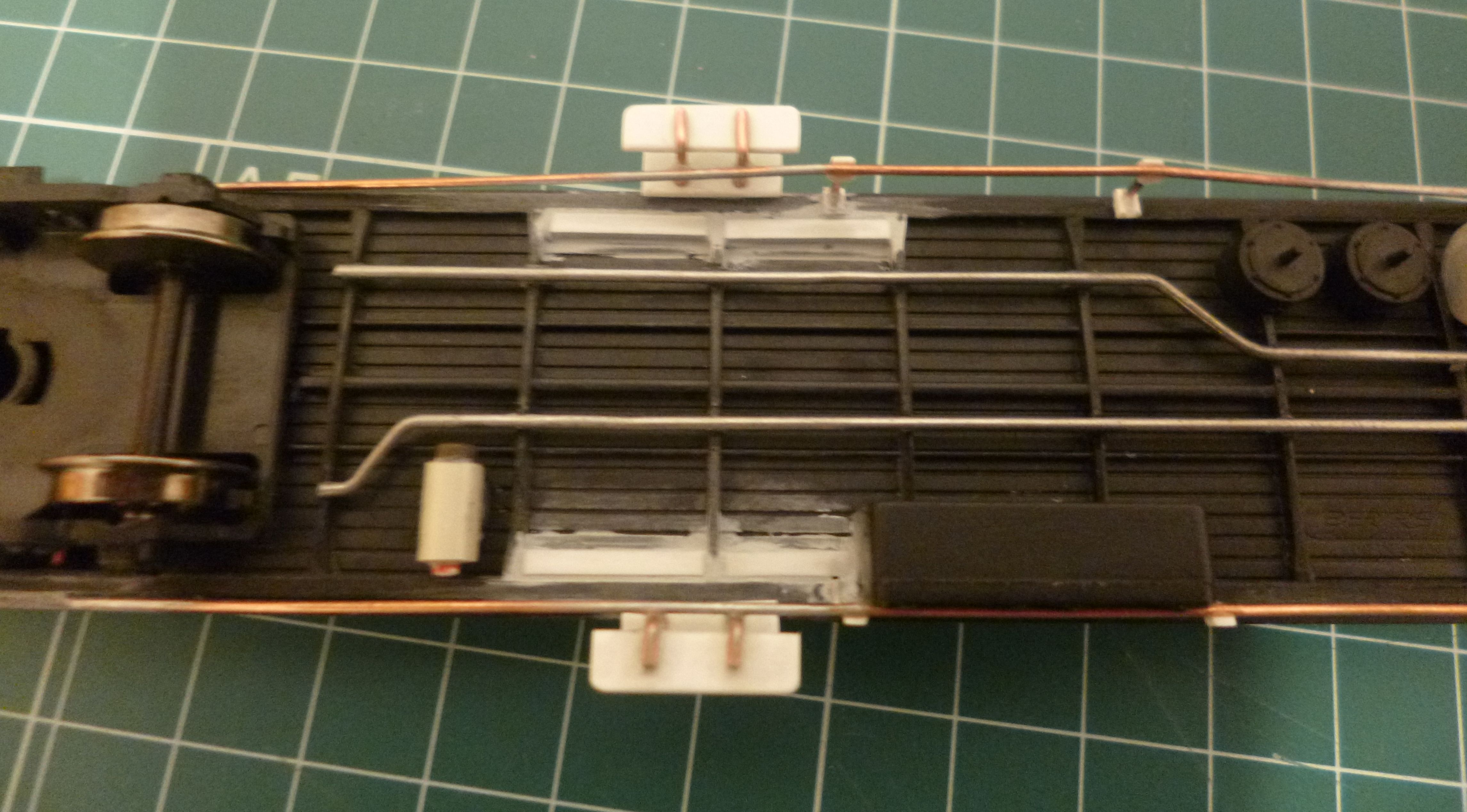

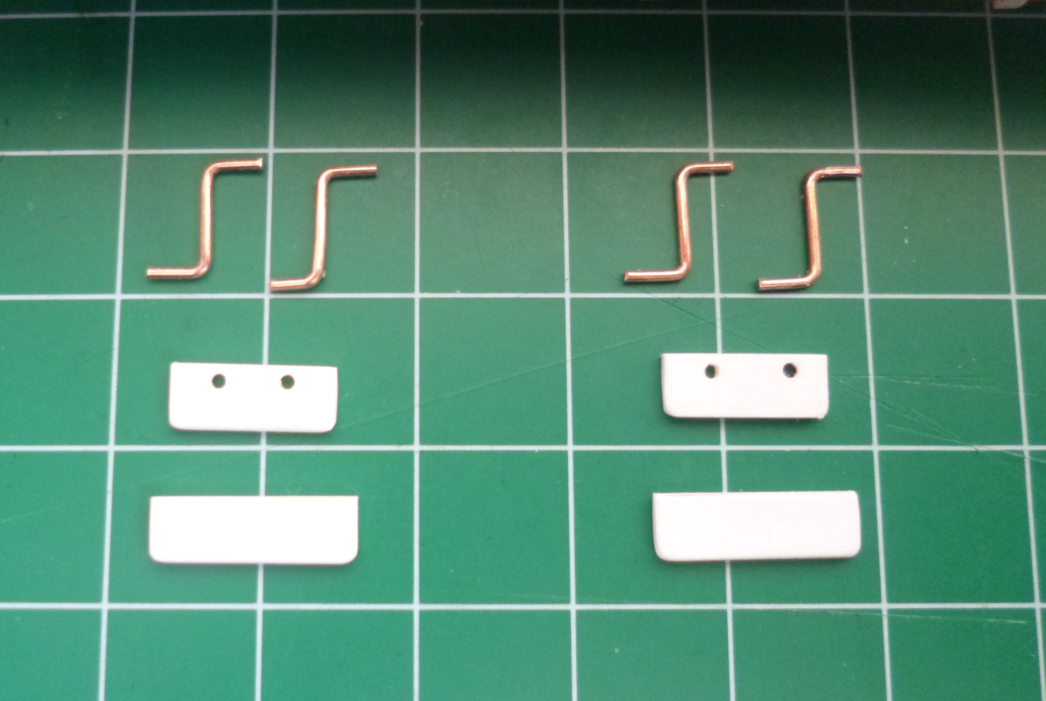

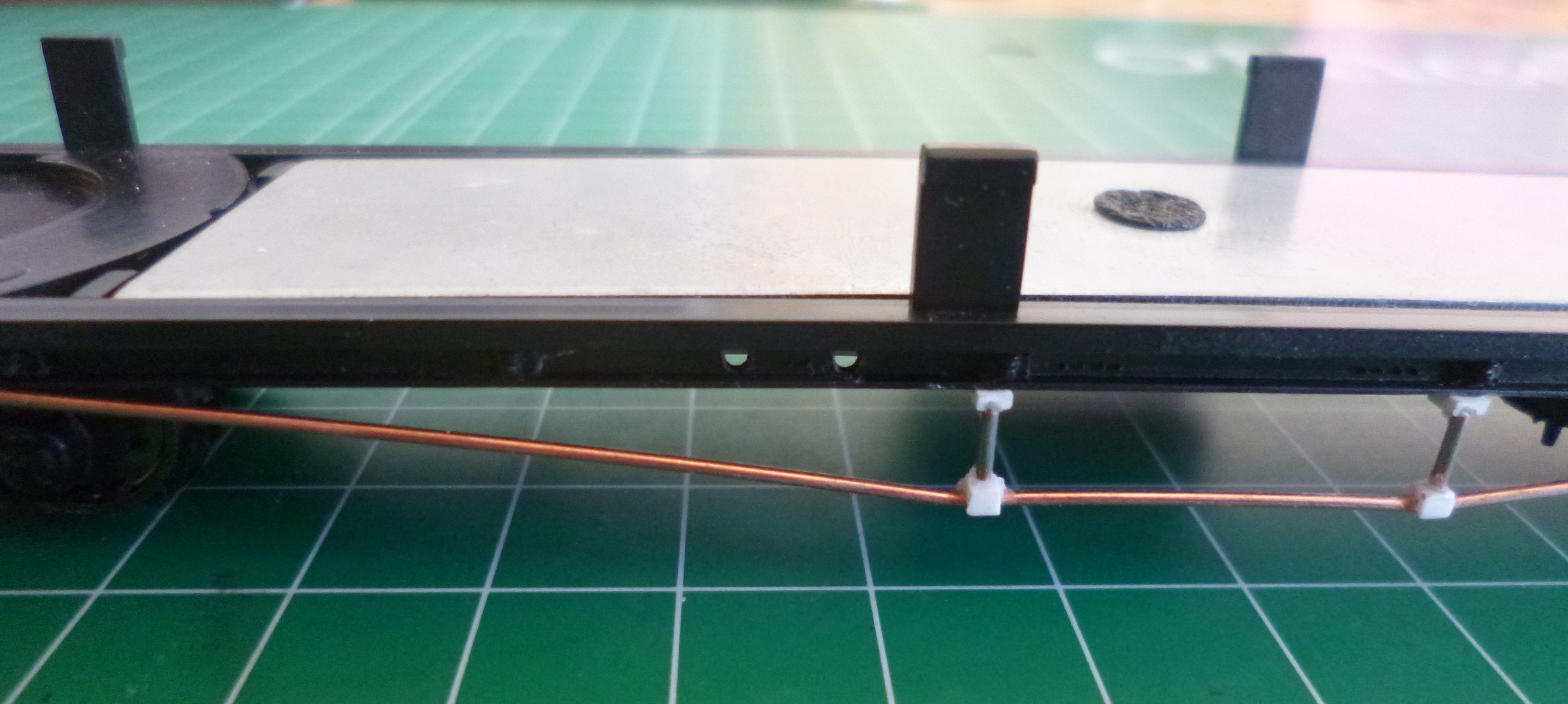

Y ahora hacemos las piezas necesarias para crear las escaleras de las puertas centrales.
Con hilo de cobre fino (el mismo utilizado para los tensores del chasis) hago 4 piezas iguales en forma de "S".
Con Evergreen ref: 9040 corto 2 rectángulos de 4mm x 11mm y otros 2 rectángulos de 4mm x 13mm.
Lijo las 4 piezas con lija fina y les mato ligeramente las esquinas para que no queden los cantos vivos.
Por último a los rectángulos pequeños les hago 2 taladros a cada uno. Éstos tendran la misma distancia que los que hemos hecho en el chasis.

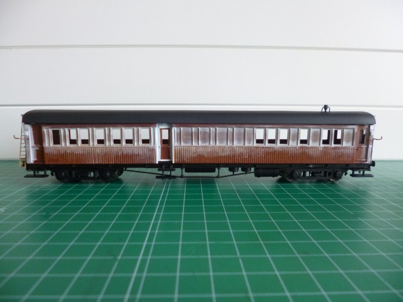

Una fotillo del coche economato de como va quedando hasta ahora.

Registrado: 04 Jul 2009 17:14

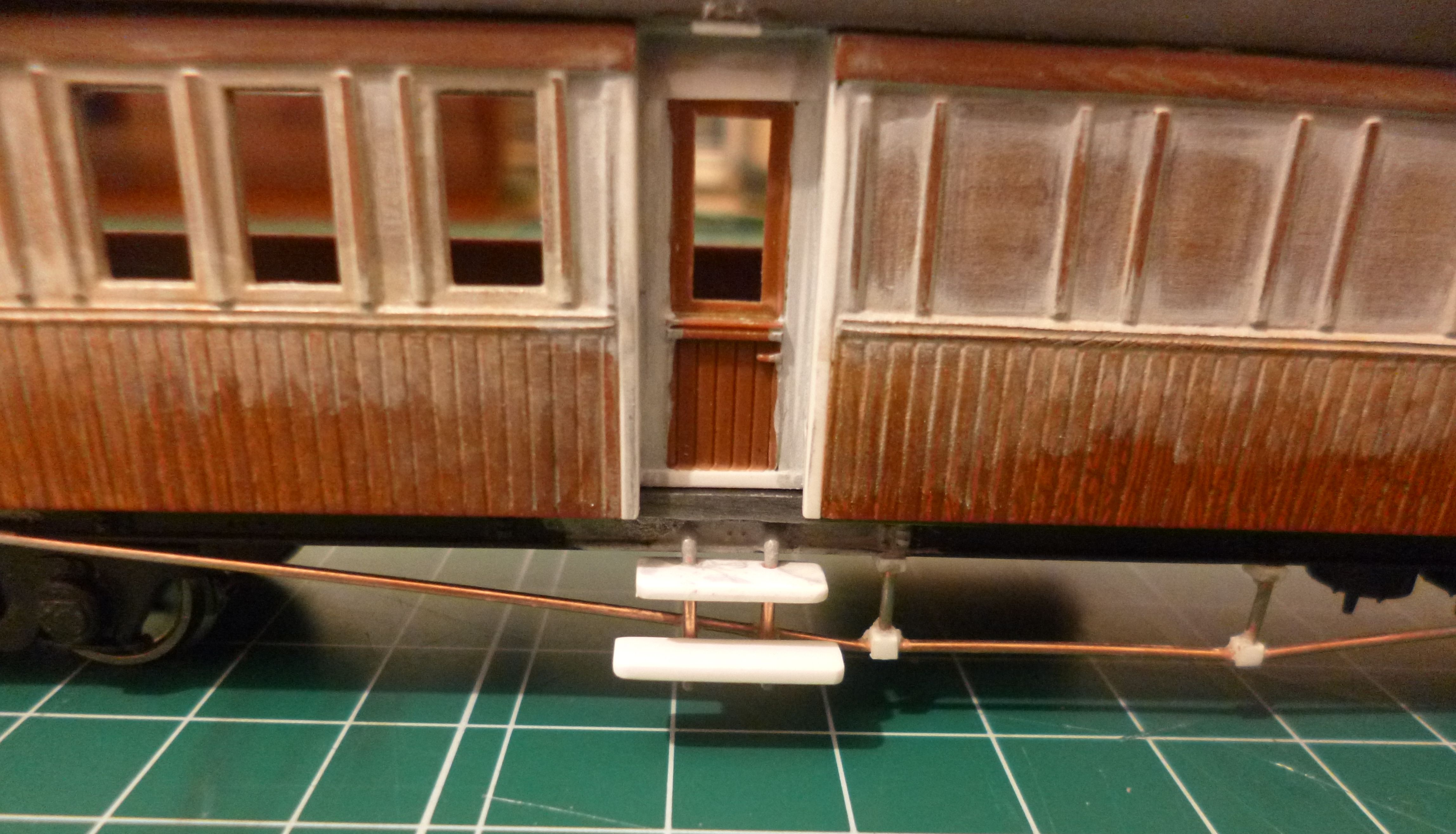

Como las piezas con forma de "S" atravesaban la viga y se veían en el chasis, le he hecho unos postizos con unos retales de evergreen con forma de "L" puestos al reves como si fueran unos refuerzos de sección cuadrada en el chasis. De esta manera oculto ese afeamiento.
Por último en masillo y lijo.

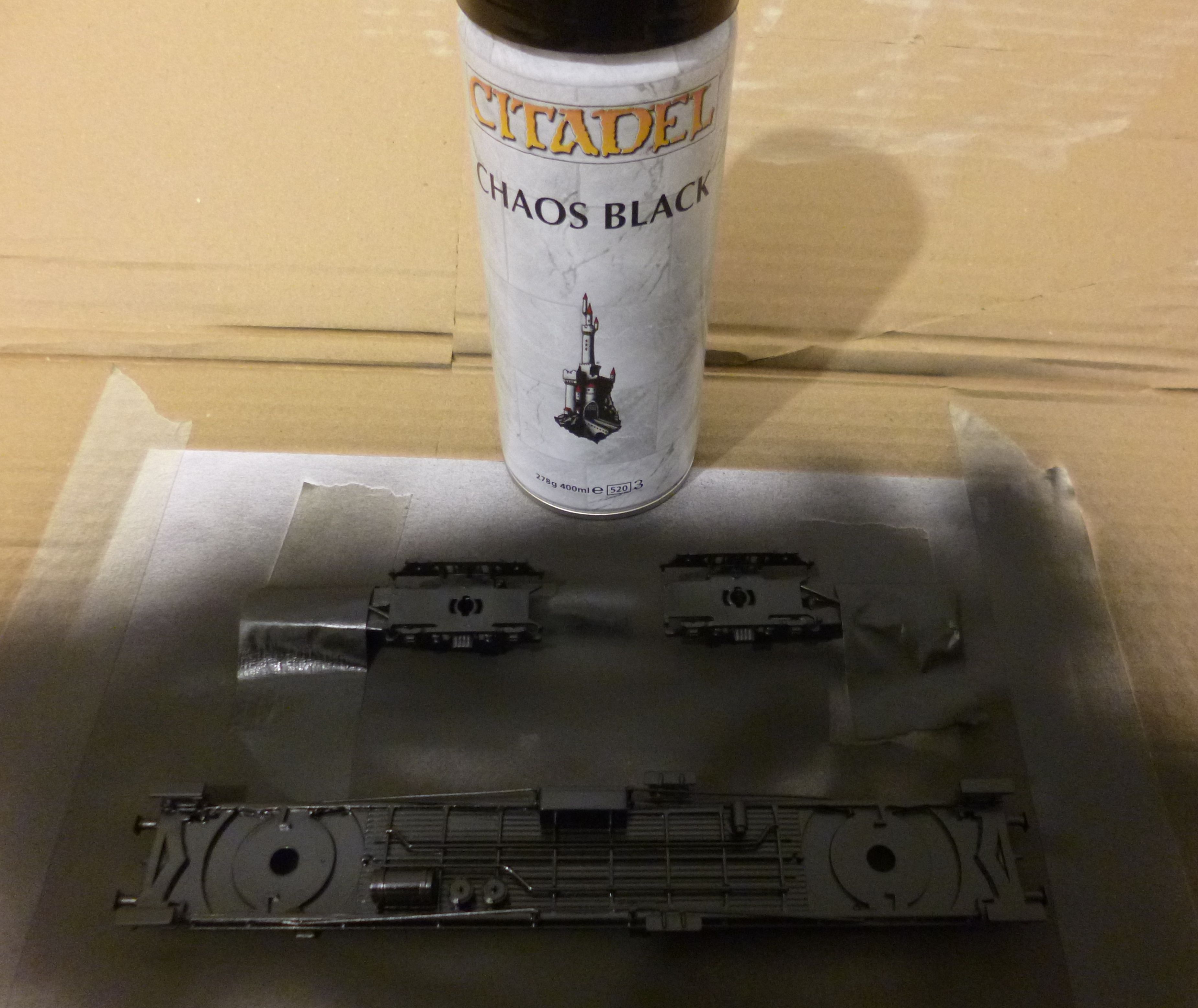

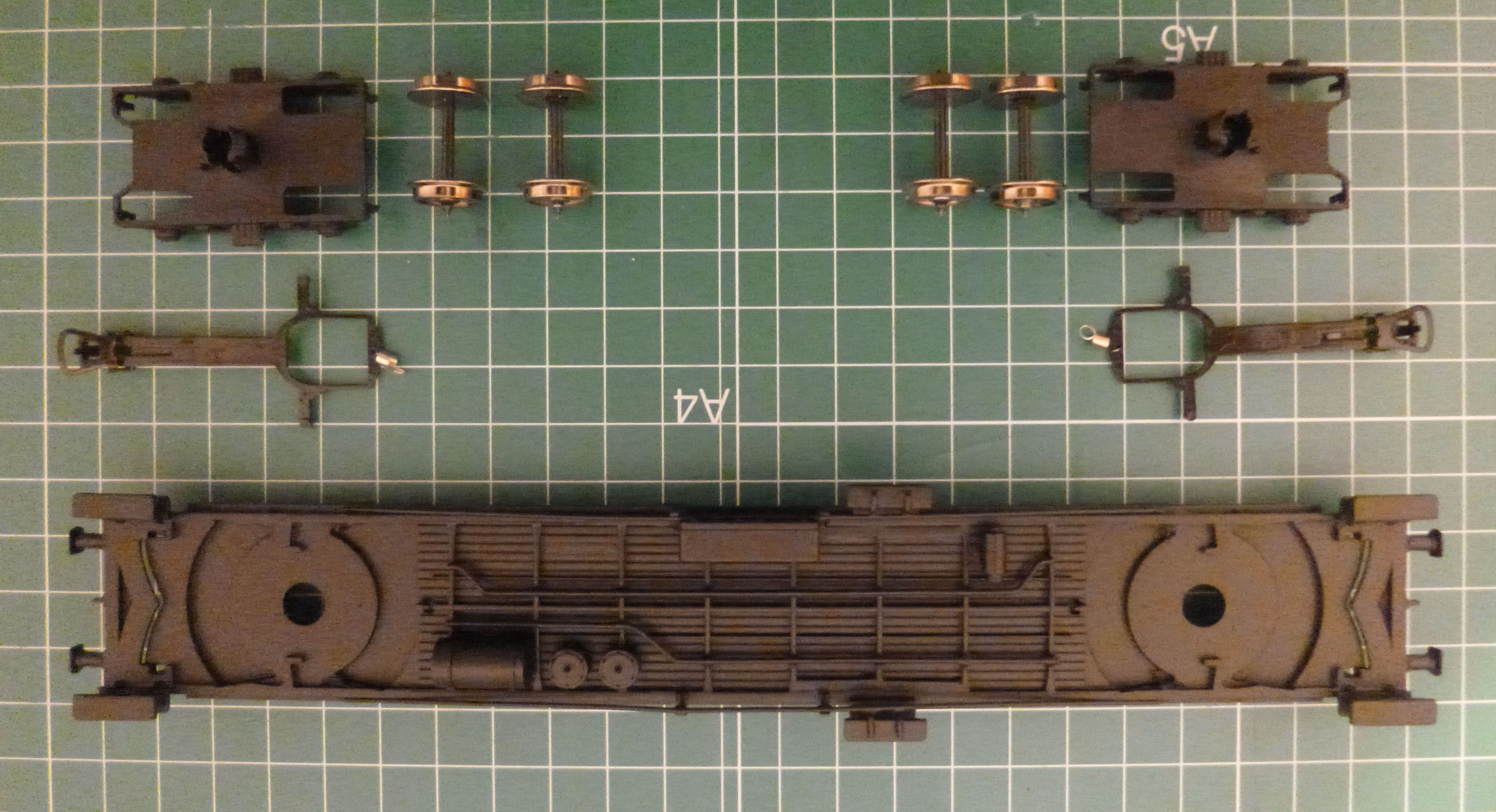

Dando por acabado el chasis, lavamos el mismo para eliminar restos de posibles grasas de los dedos y de suciedades ambientales como el polvo.
He utilizado como siempre el spray color negro chaos black. Me encanta el tono de negro que deja esta pintura.
Mensajes: 1376

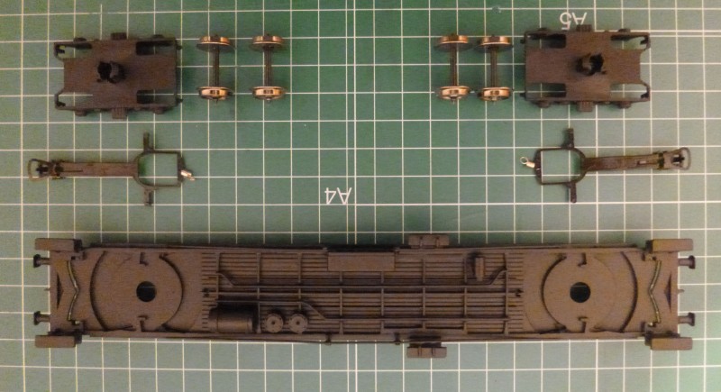

Una vez que ha secado la pintura y pasando los controles de calidad, monto las cinemáticas y los carretones con sus ruedas.
Mensajes: 1376

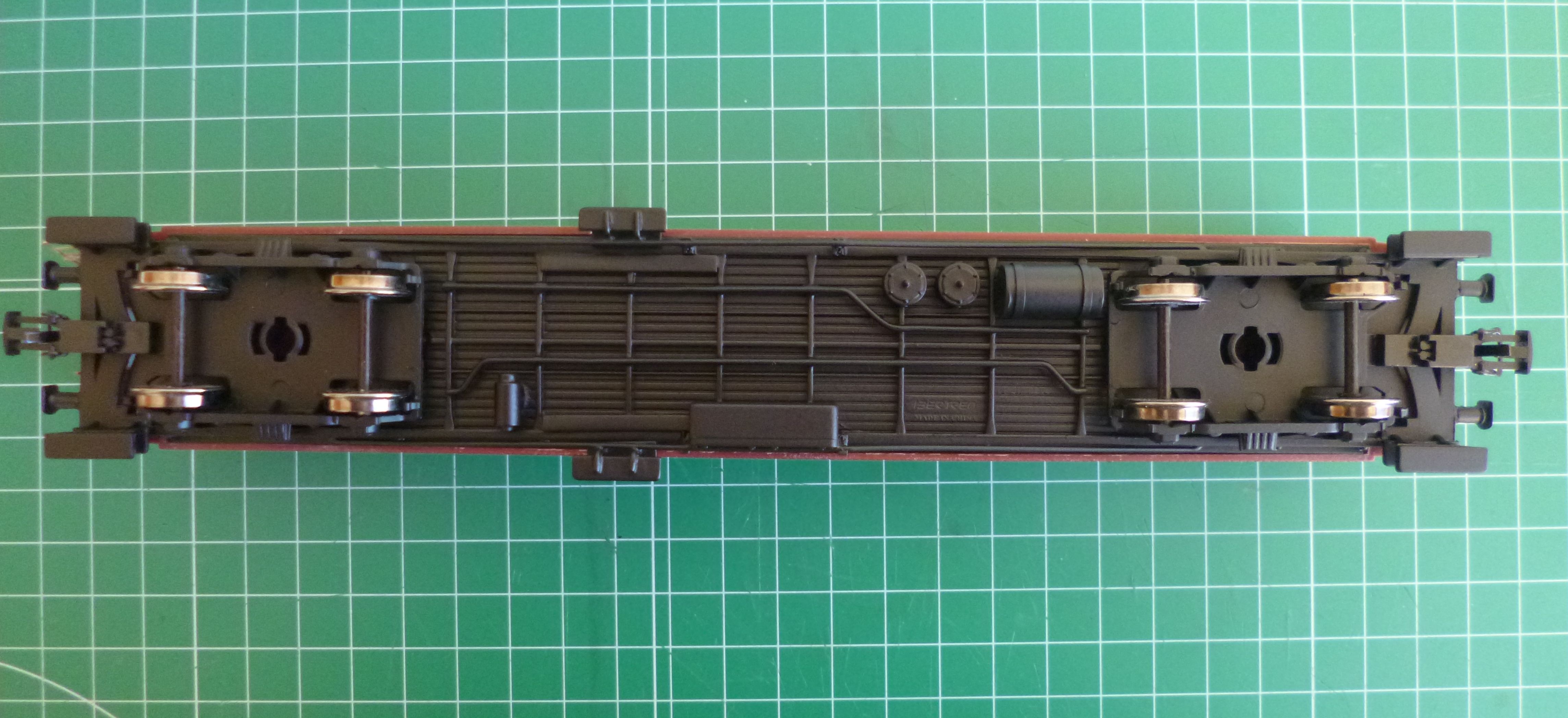

Una vez montadas todas las piezas queda así.

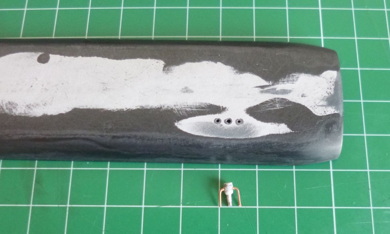

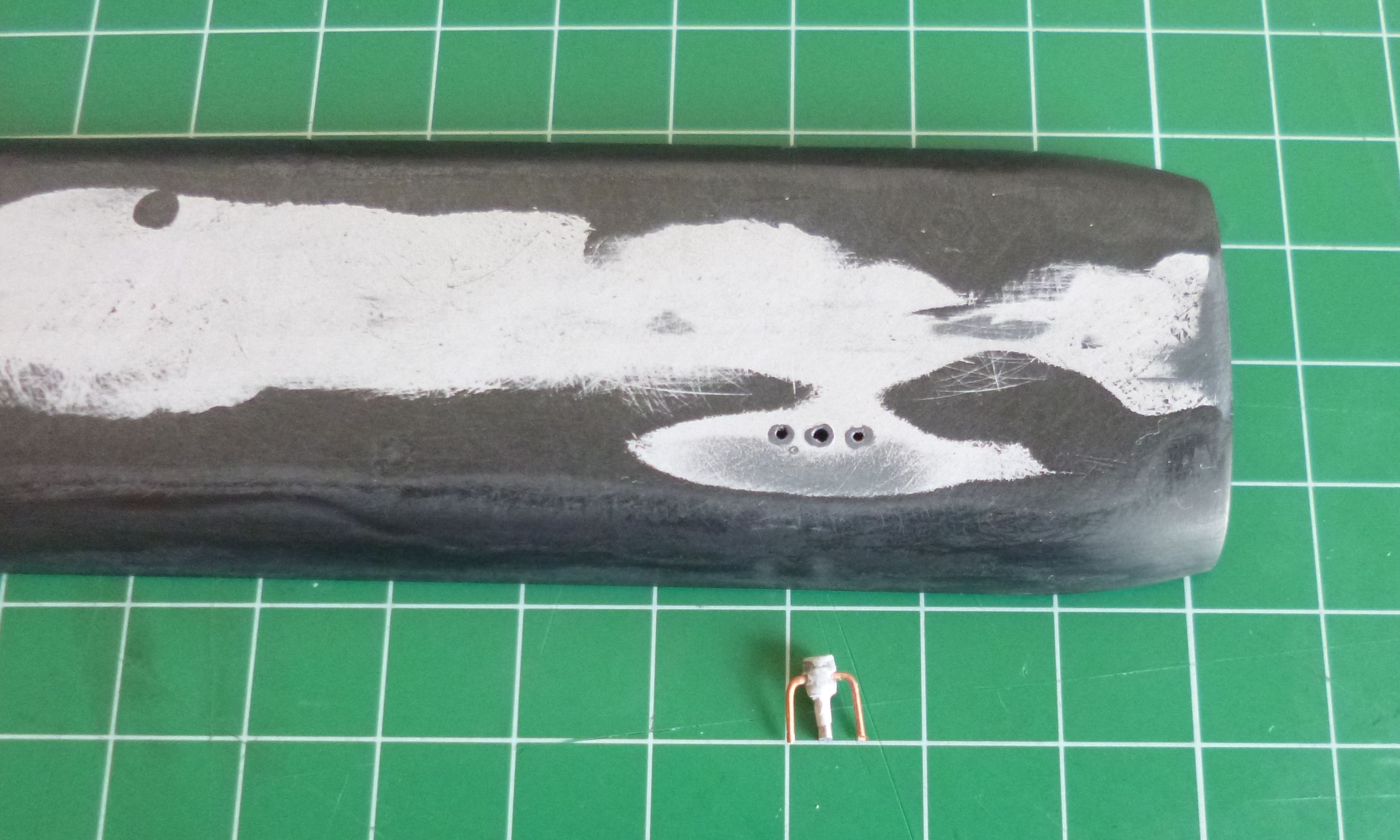

Dado por terminado por completo el chasis cambiamos de tercio y nos vamos al techo.
Con una minibroca y calentando una aguja fina he hecho los 3 agujeros para que se quede bien sujeto el sifón del techo que tenía hecho con anterioridad.
Mensajes: 1376

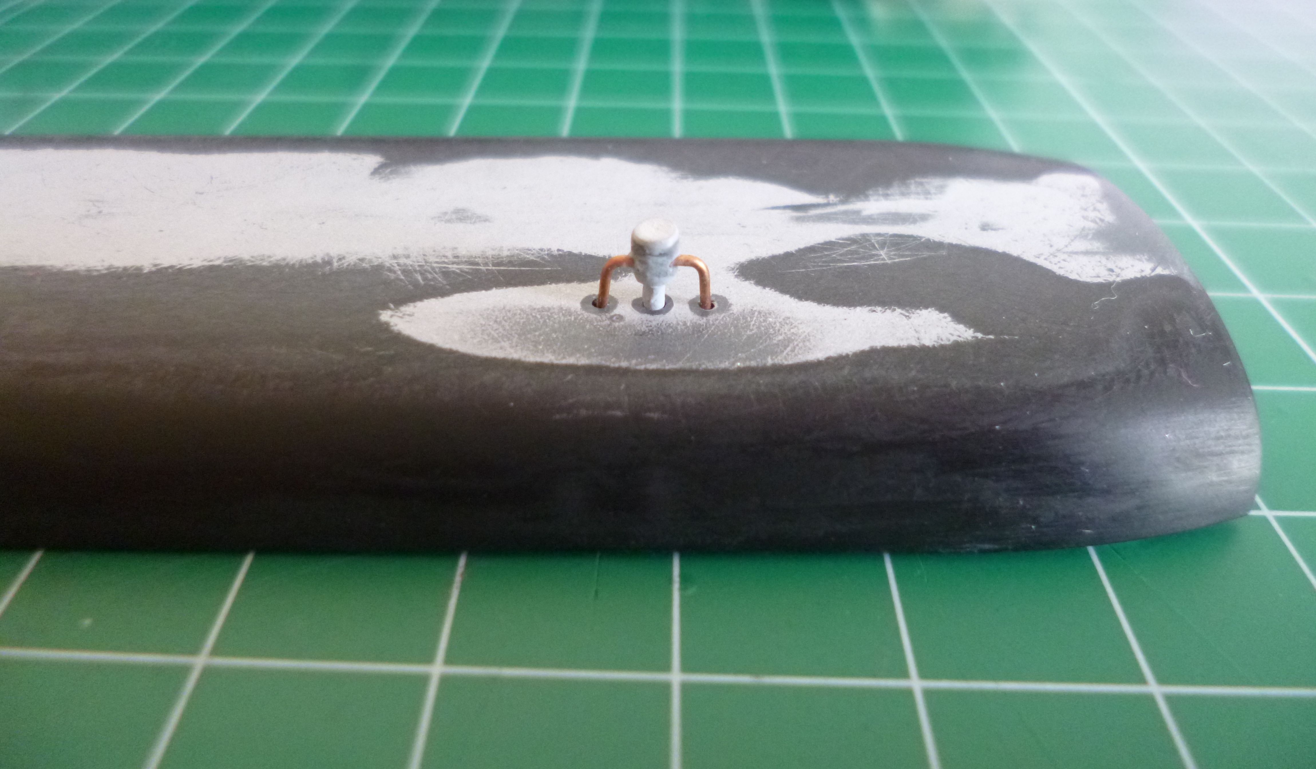

Instantanea de como queda el sifón colocado. (de momento no lo pego).

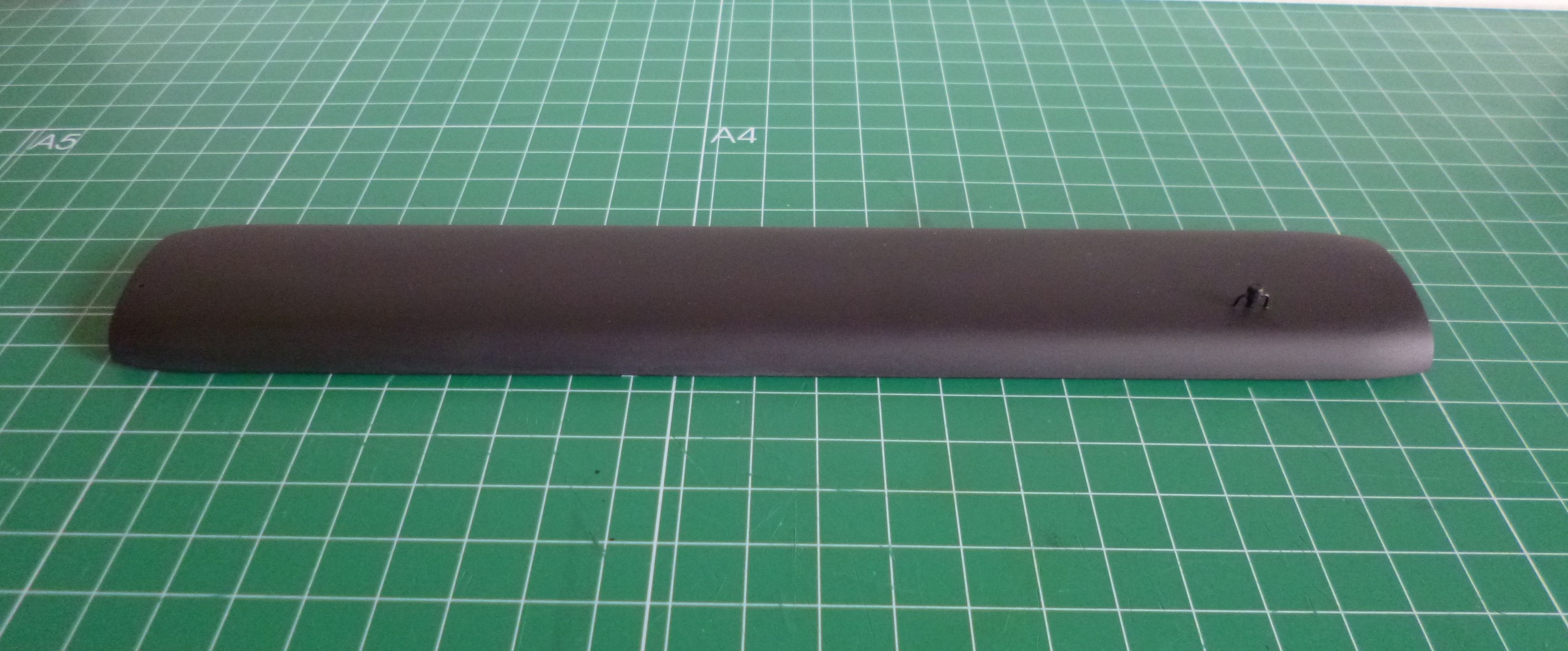

Una vez lavado el techo con agua y jabon lo pintamos de color negro mate (Humbrol 33) y cuando esté seco lo barnizamos con Barniz acrílico mate en spray de la marca Vallejo.
El resultado queda como yo pretendo, que de apariencia o parezca una tela o lona que es como forraban los techos antiguamente.
Mensajes: 1376

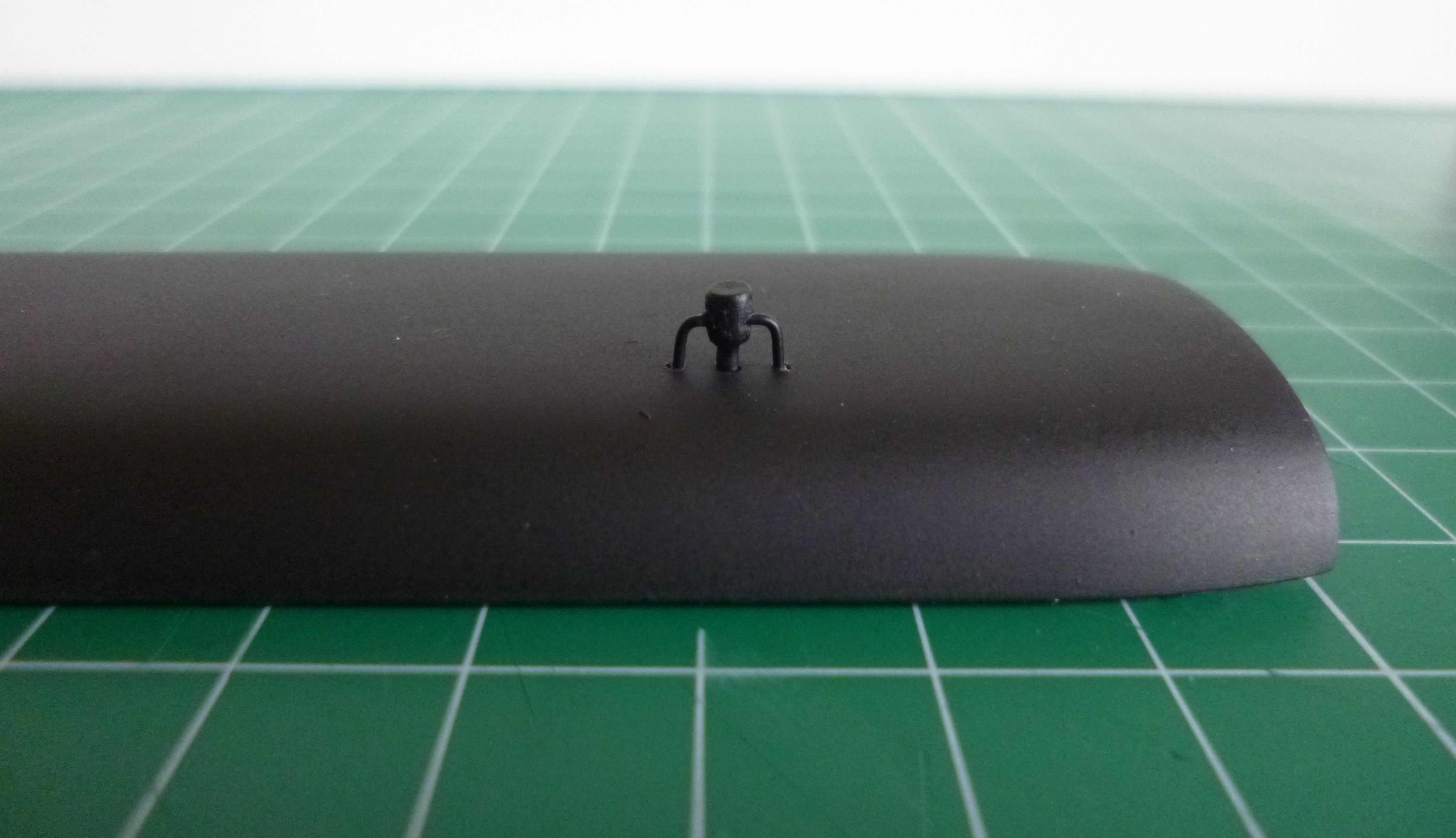

El sifón lo pintamos con el mismo spray con el que pintamos el chasis (chaos Black) y una vez seco lo montamos en su ubicación y lo pegamos con cianocrilato desde la cara interna del techo.

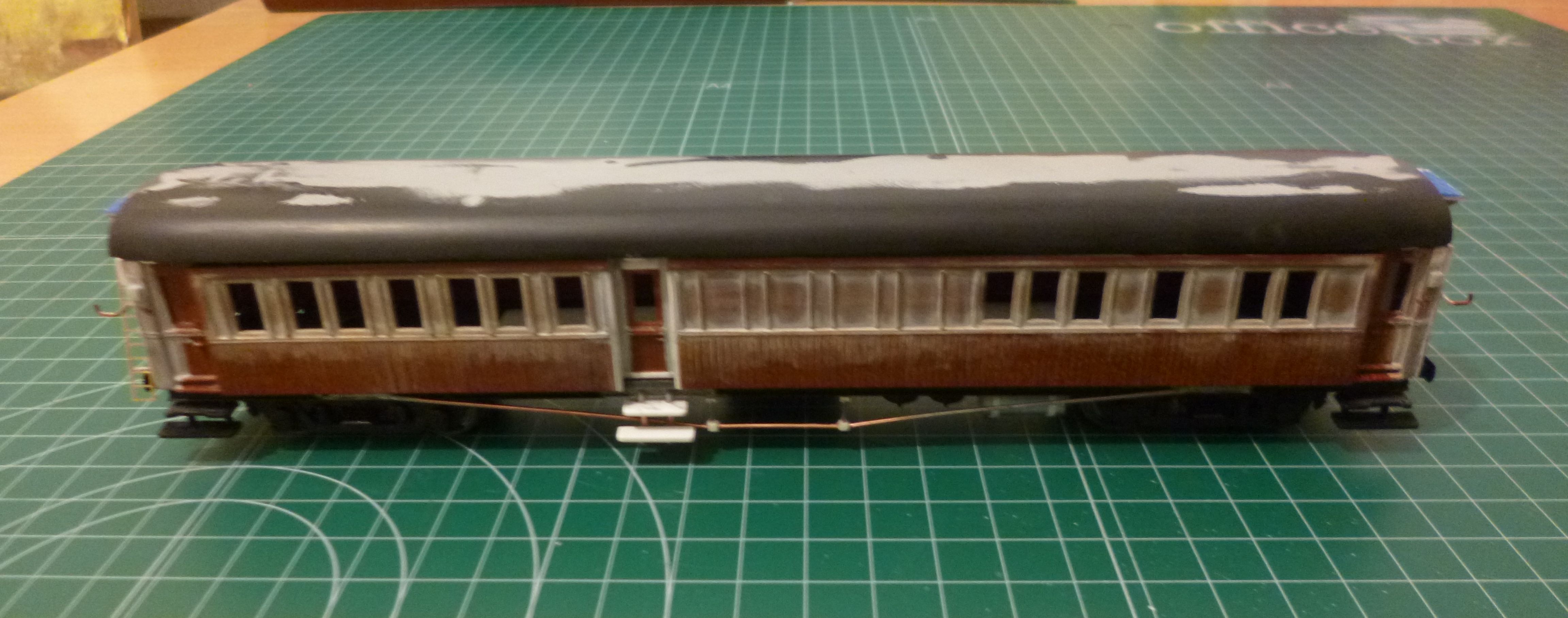

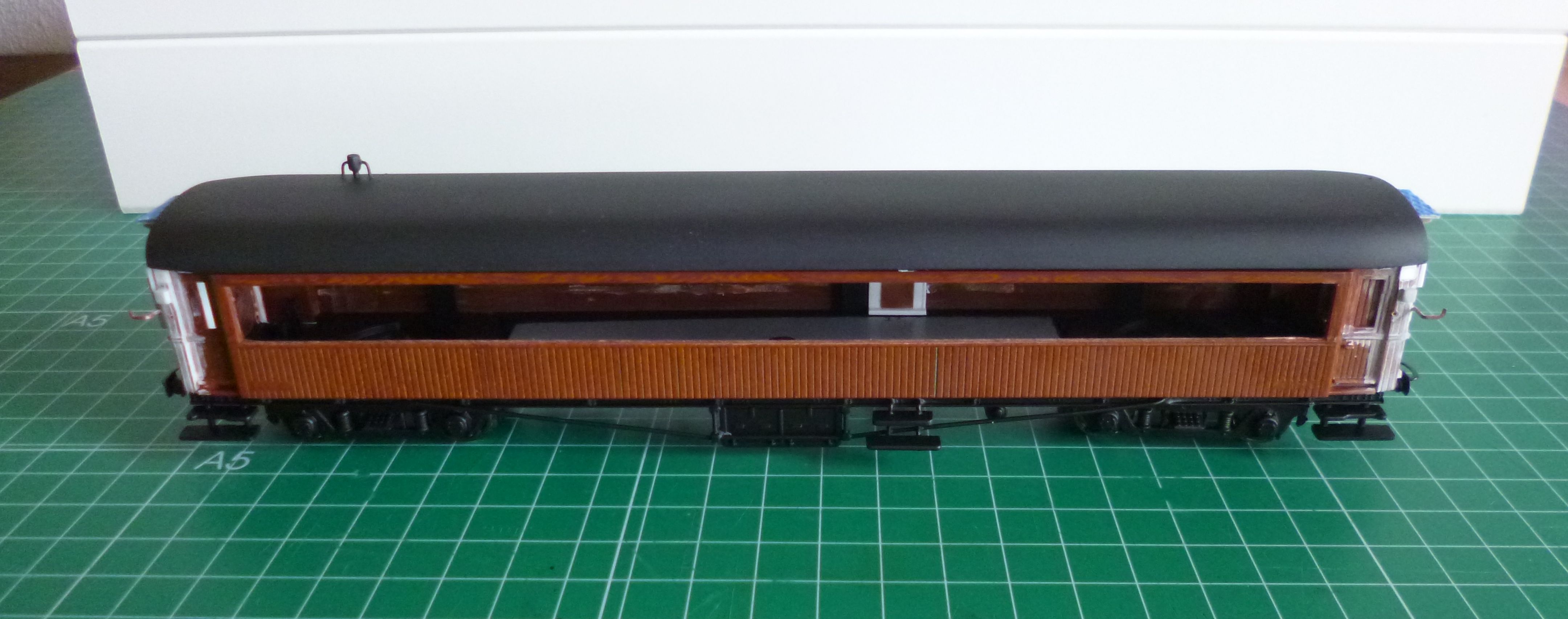

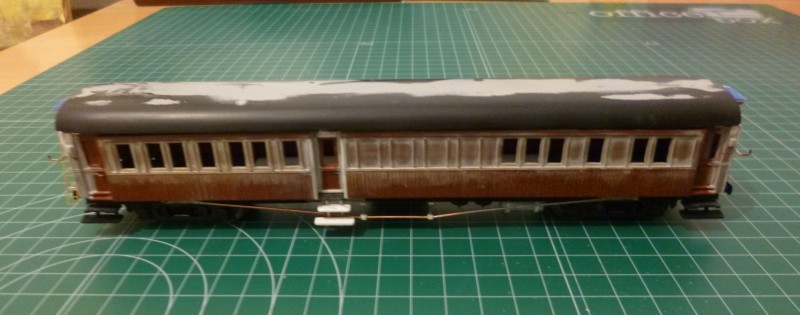

Dando por terminados al completo el chasis y el techo, pongo una foto de como va quedando el modelo a falta de terminar la carrocería

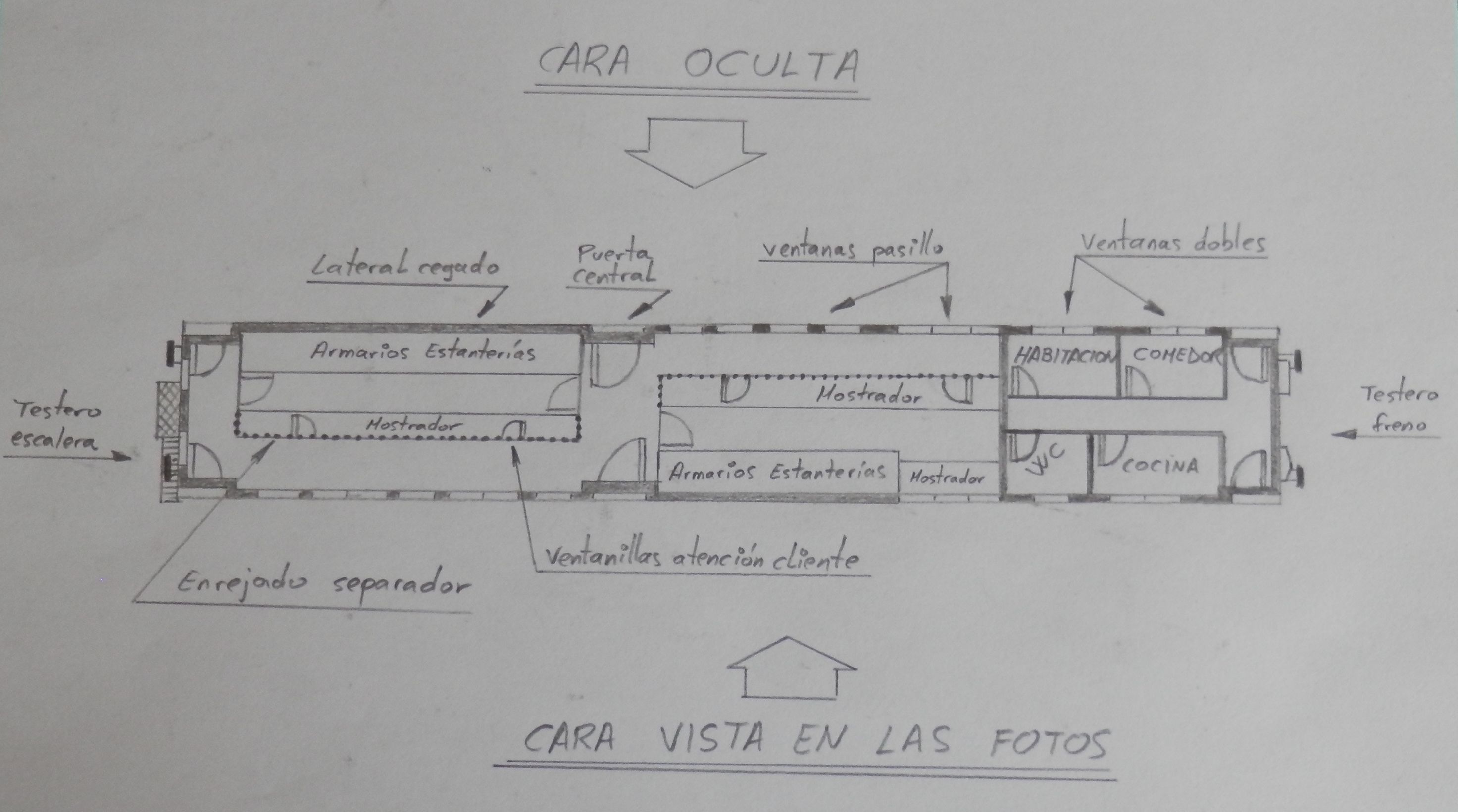

Bueno, estudiando el coche economato, saco en consecuencia que el interior tendría que ser algo así. Por lo que la distribución de las ventanas del lado oculto serían como indico en el croquis.
La parte del coche que corresponde a la vivienda, deduzco que la cocina y el servicio quedan a un lado (lado donde está el sifón en el techo) y al lado contrario habría 2 habitaciones; por lo que he supuesto que tendrían cada una un juego de ventanas dobles como la cocina. He de suponer que al tener 2 mostradores de atención al cliente, tendrían que habitar en el coche por lo menos 2 personas, por lo que los 2, dormirían en literas en una habitación o en tal caso en habitaciones independientes, eliminando la idea de que hubiera un comedor.
Los entendidos en la materia, a ver que opinais.
