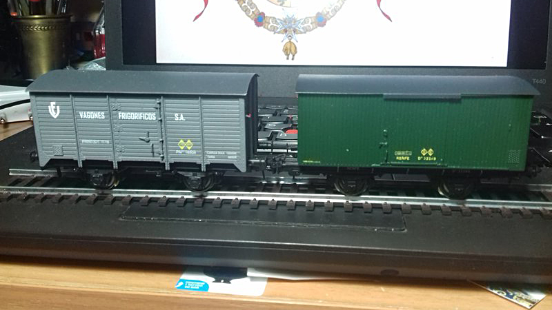

Recibido hoy fin el furgón verde. Esta muy bien.
Y foto en maqueta para cuando, o estas en Simago de compras... :lol:
Mensajes: 359
Registrado: 23 Ene 2010 10:14
Pues aqui la susa dicha se ve regular

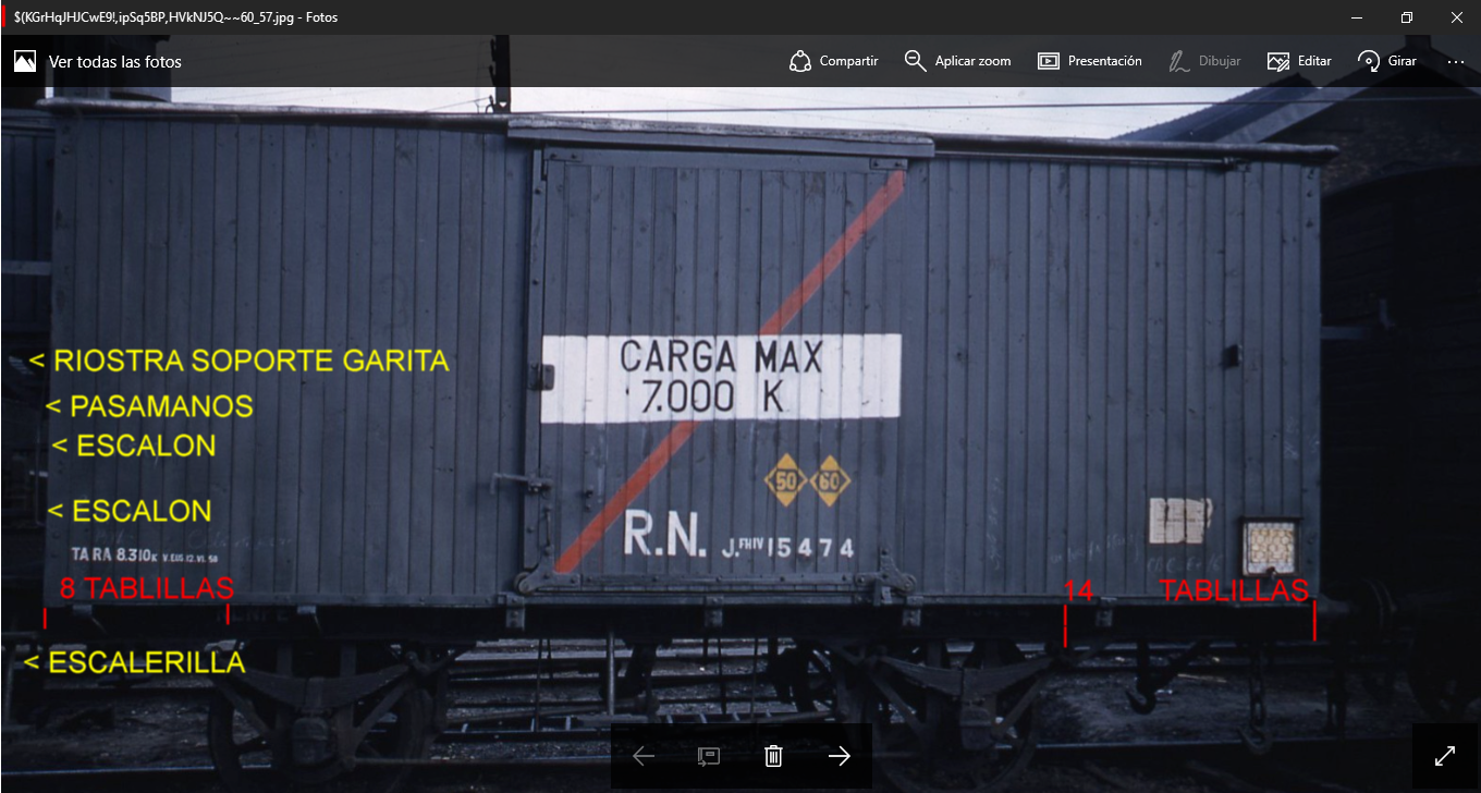

Pero con un poco de buena voluntad ( y vista) se puede apreciar la disposición.
Parece que se ha recortado la caja... ved la posición de los ejes... aunque si se cuentan las tablillas... :shock:
Ahí va.
Mensajes: 6666

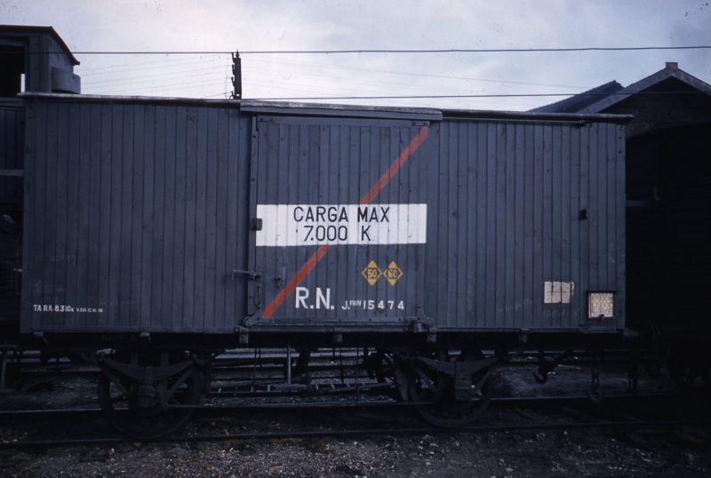

Ojo..ese j no lleva garita.
La garita alta que se aprecia a la izquierda es de otro vagon.el freno de la misma nos indica que es del vagon sito a la izquierda del nuestro.
Si señor.
Mensajes: 3176
Pero vamos a ver lleraaa
Al oculista nen! Se ve el estribo de chasis y uno de los peldaños del testero, hasta el pasamanos de subir se ve :lol:
A ver si encuentro las fotos. Pero esa garita es del paredes lisas si o si.

Yo había pensado en principio como Llerita, pero analizando bien la imagen y ampliandola se ve que es del vagón en cuestión, incluso se ven las riostras de soporte de la garita, los escaloncillos sobre el frontal de la caja (3) y el pasamanos, también la escxalerilla de acceso a la plataforma sobre el chasis.
A mi también me confundió la posición del resalte de protección de la manilla del husillo...
Esos jotas no siguen NINGUNA REGLA, esa garita es la suya solo que iba al reves, yo ya con estos he visto de todo

Lo digo en tono de broma eh? Es lo bonito de la garita de este furgón, que no han acortado la caja para ponerla, es más, la proyección de la garita (mirando desde arriba) llega a la línea que une los platillos de los topes. Creo que la garita invade un poco el espacio interior del furgón, pero esto ya es pura especulación. Se que tengo alguna foto que se ve mejor, pero en el móvil tengo tanto que no encuentro nada. De todas formas, hay otras disposiciones raras de garitas y con las fotos de las que dispongo no me queda claro si esta prolongado el chasis o como se ha resuelto el testero. Pero en este tipo esta claro ( creo yo).
Mensajes: 1426
Ubicación: València
Registrado: 24 Ago 2009 13:50
Si se ve el descentrado de la caja respecto de los ejes, cabe pensar o que se ha alargado el chasis, o que se ha utilizado uno más largo sobre el que se ha montado una caja ya existente... todo esto muy complicado para un simple aprovechamiento de material "quasi-obsoleto", lo que lleva a pensar que llevaba garita de origen.
Además, la duda de si la garita es suya o de otro vagón adyacente queda también resuelta con el superíndice de la matrícula del vagón "FHIV", "usease", freno de husillo con intercomunicación para vacío.

Pero la verdad que nunca vi una garita con el freno en el lado caja.pues la barra de accionamiento debe atravesar el espacio destinado a la caja.
Claro que si solo han recortado un poco la caja,y la garita sobresale en su mitad sobre el chasis,no queda mas remedio que vaya del revés para que la vertical del volante de freno coincida con el testero.
De esta forma la garita sobresale los 600 mm que hay de topes..
Eso creo yo.
Al estar la garita al revés (que raro), parece de otro vagón en la vía de al lado.
Mensajes: 6666
A vueltas con la foto..que raro que el fotografo se molestara en hacer esta toma y dejarse parte del vagon,cuando se aprecia margen de sobra hacia la derecha..
Me hace pensar que un vagon con garita situado a su lado en la via paralela nos este jugando una mala pasada.
No me cuadra el angulo de la misma con el de la caja.
El j en cuestion pudo llevar balconcillo..

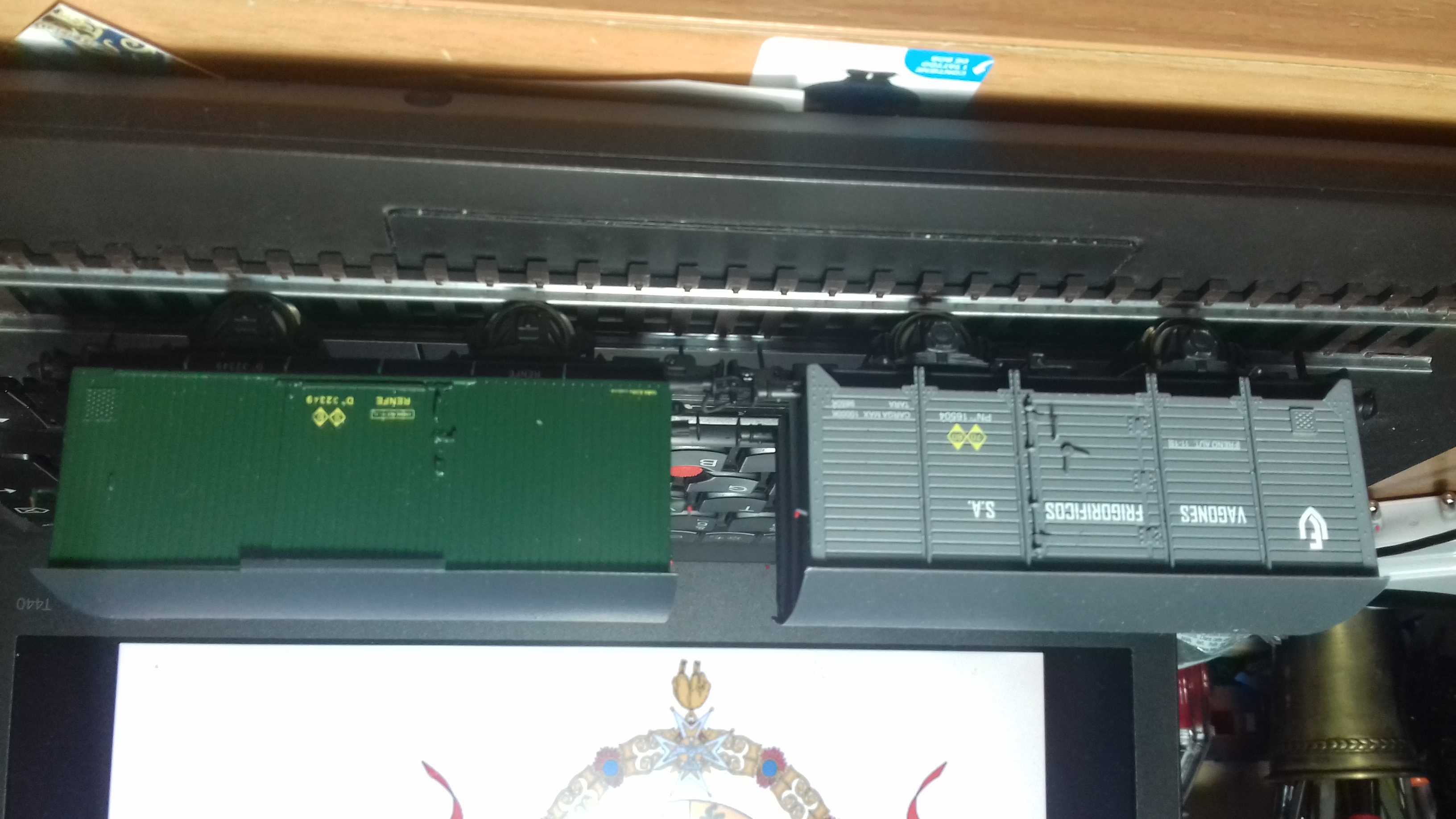

el mio llego tambien
junto a otro latoncillo
Mensajes: 479
Ubicación: HISPALIS
Registrado: 20 Nov 2010 11:57
upps!!
Huy, te ha llegado al revés!
