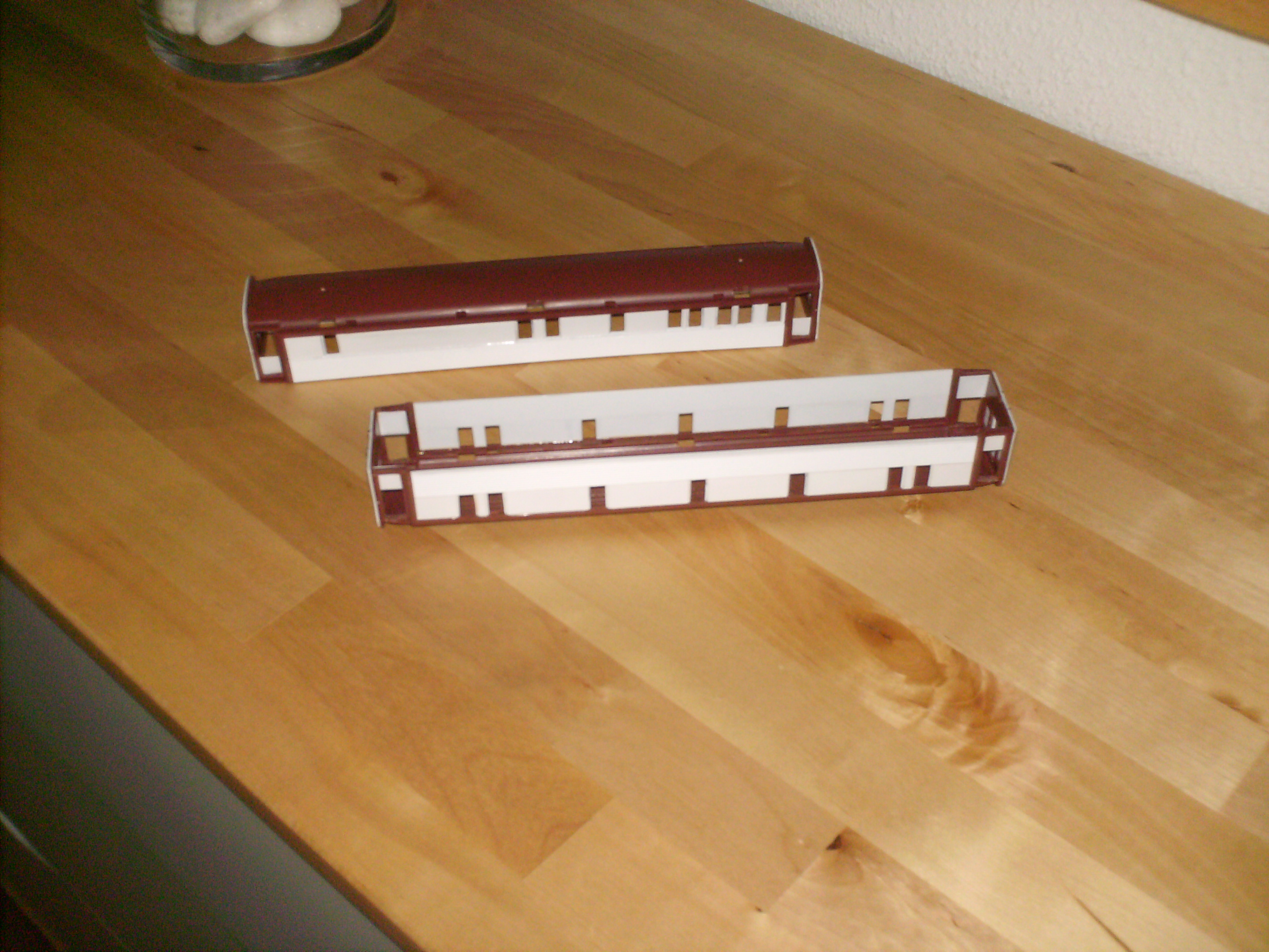

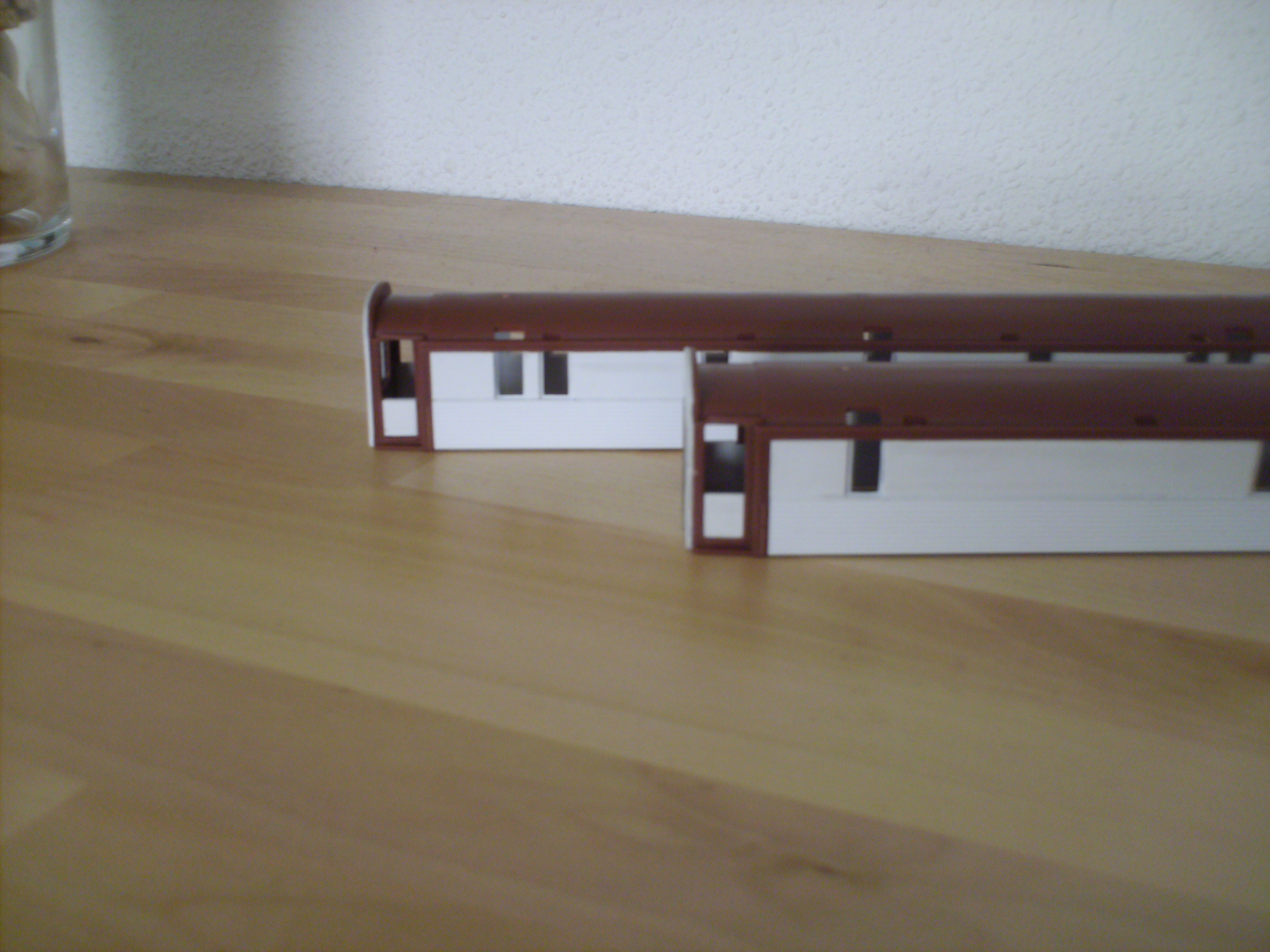

Los dos modelos con los laterales colocados.

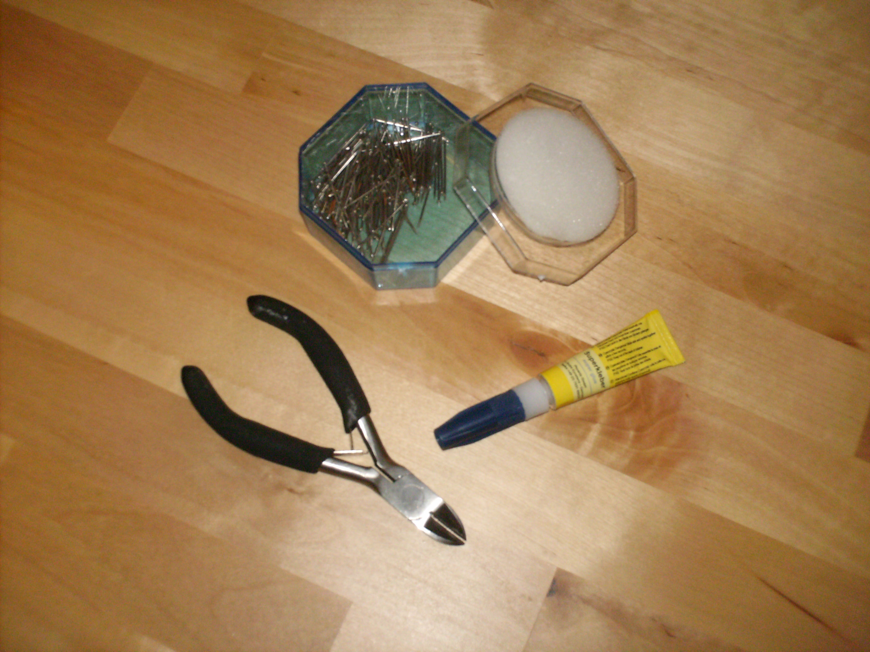

Ahora pasamos a los testeros.
Necesitaremos alfileres, pegamento cianocrilato y unas tenacillas.

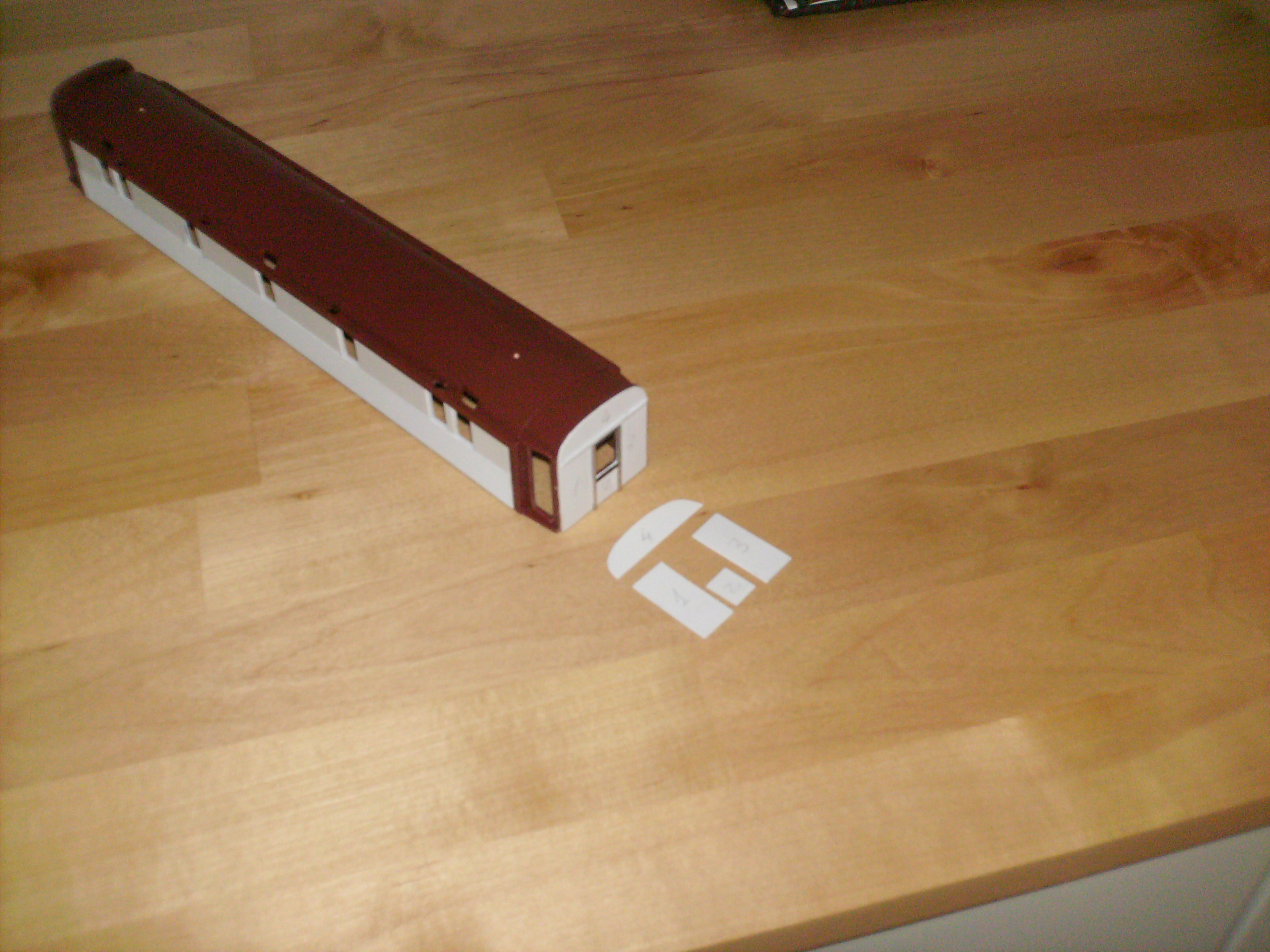

Pero antes, prepararemos 4 tiras de evergreen ref: 9020, de 1,5 mm de grosor y pegaremos cada una de ellas justo encima de las ventanas. La longitud es la misma que el ancho del testero.
Luego, con unos alfileres, haremos la simulación de la pueta, los trozos mas largos los cortamos a medida con unas tenacillas y los pegaremos con cianocrilato a ambos lados de la ventana.
Y por último cortaremos a medida los trocitos mas pequeños con unas tenacillas que tambien los cortaremos a medida y se pegarán con cianocrilato uno en la parte de arriba de la ventana y otro en la parte de abajo.
En la foto se ve lo anteriormente explicado.

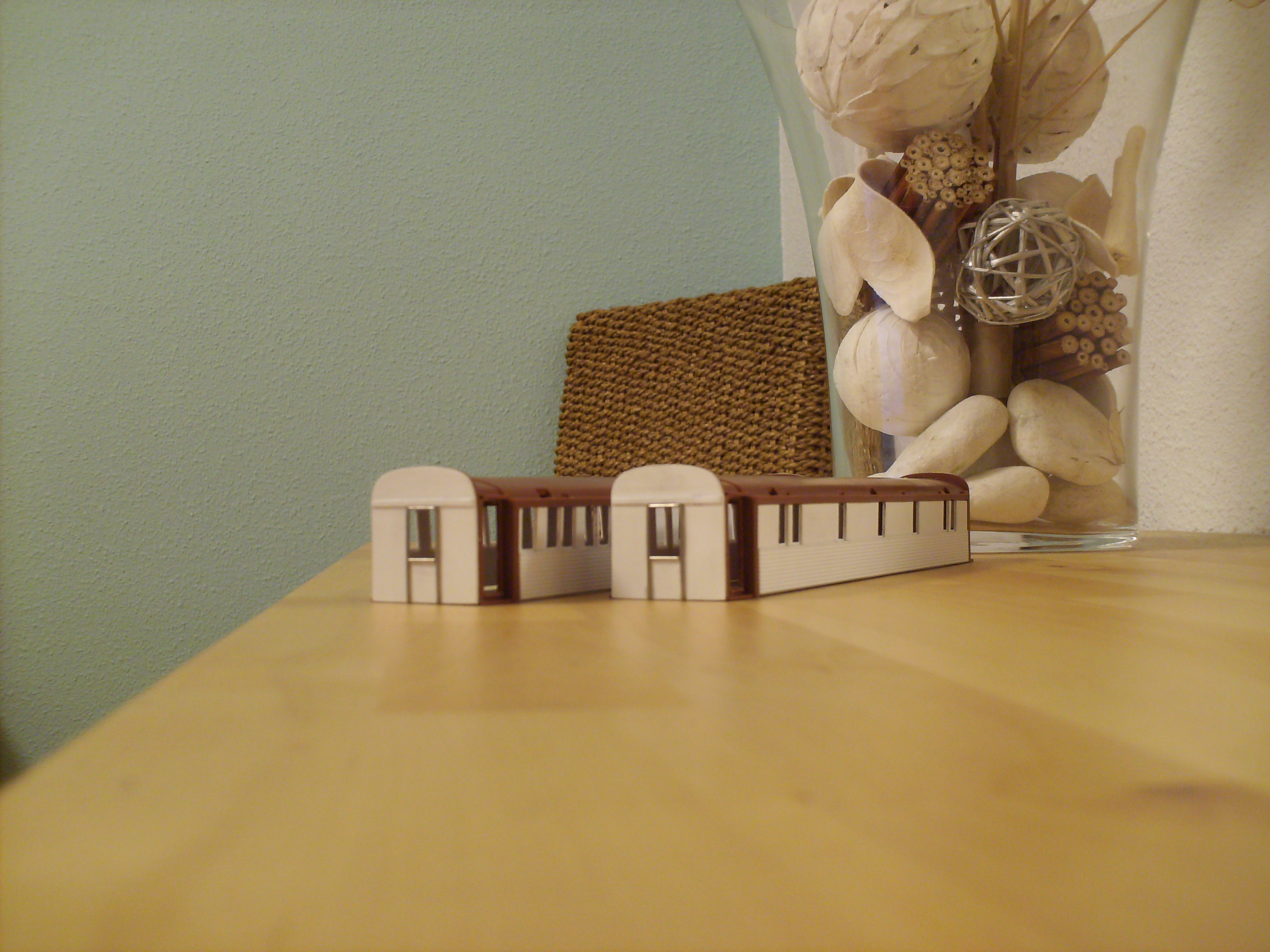

Ahora vamos a regruesar los testeros con evergreen ref: 9010 (plancha lisa super fina). Haremos las 4 piezas que hacen de paneles de fondo.
De esta manera, suavizamos los relieves e integramos el detalle del refuerzo superior y los 2 largueros de la puerta. Ya que en los vehículos reales prácticamente no sobresalía nada de esto excesivamente.
Mensajes: 1376
Registrado: 04 Jul 2009 17:14
Una vez colocadas las 4 piezas queda así.

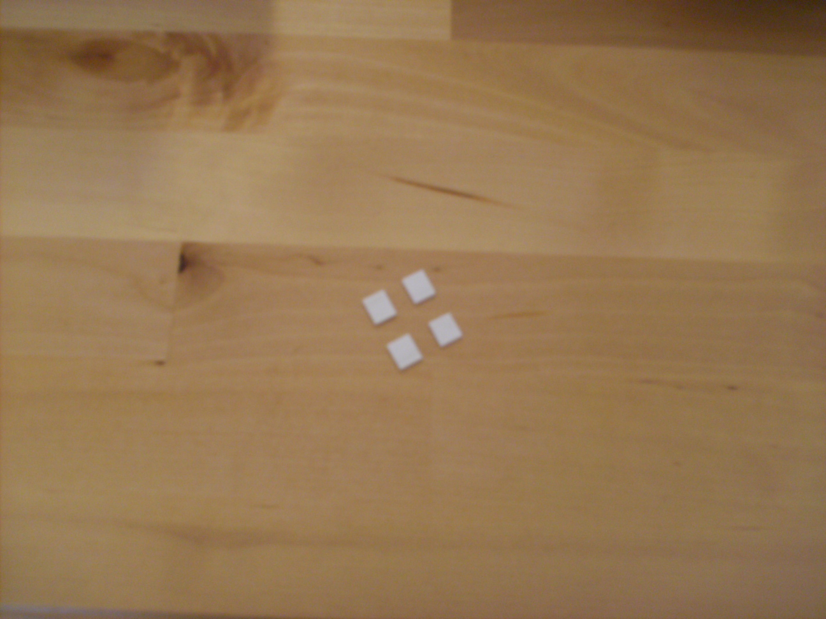

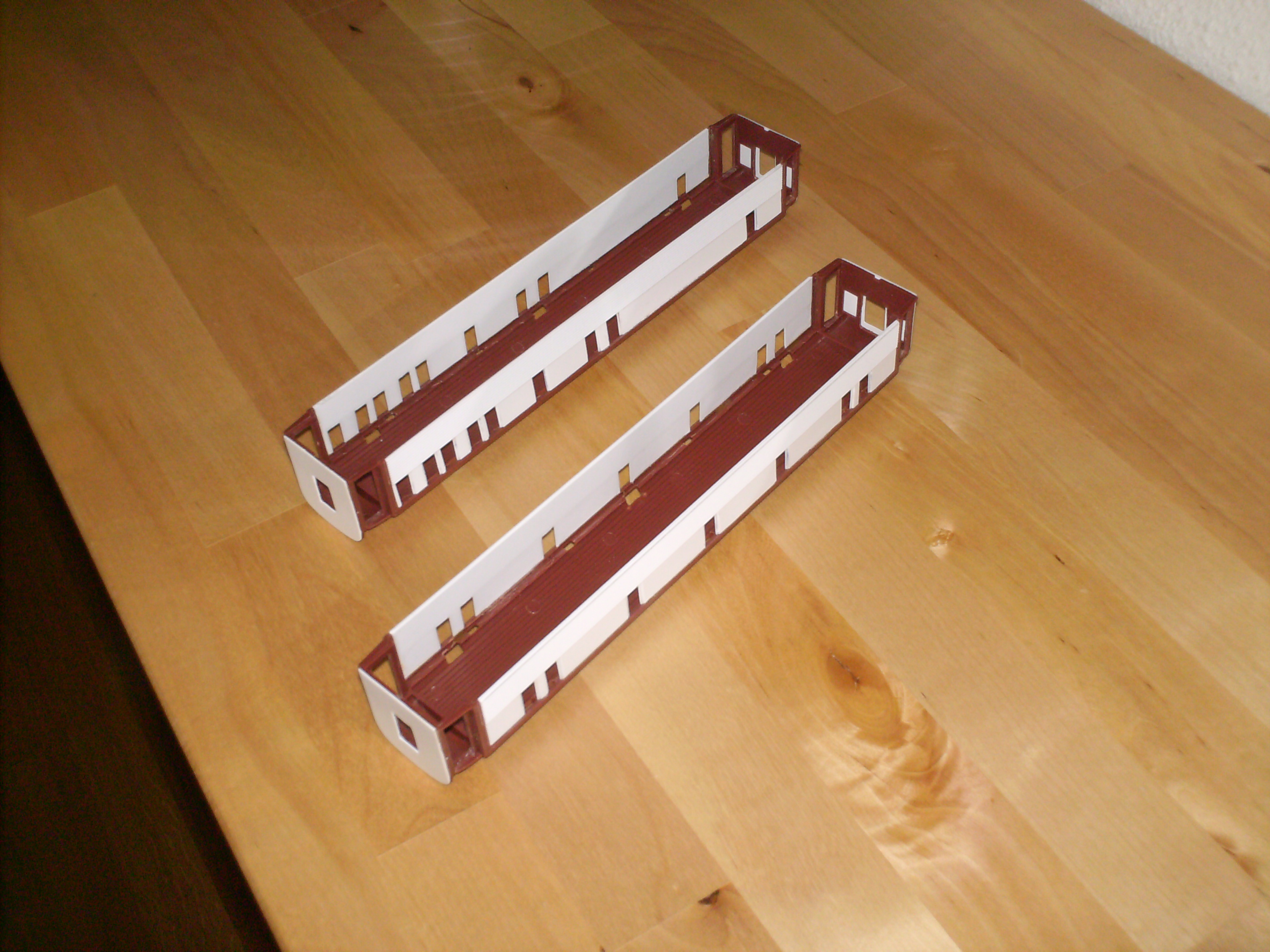

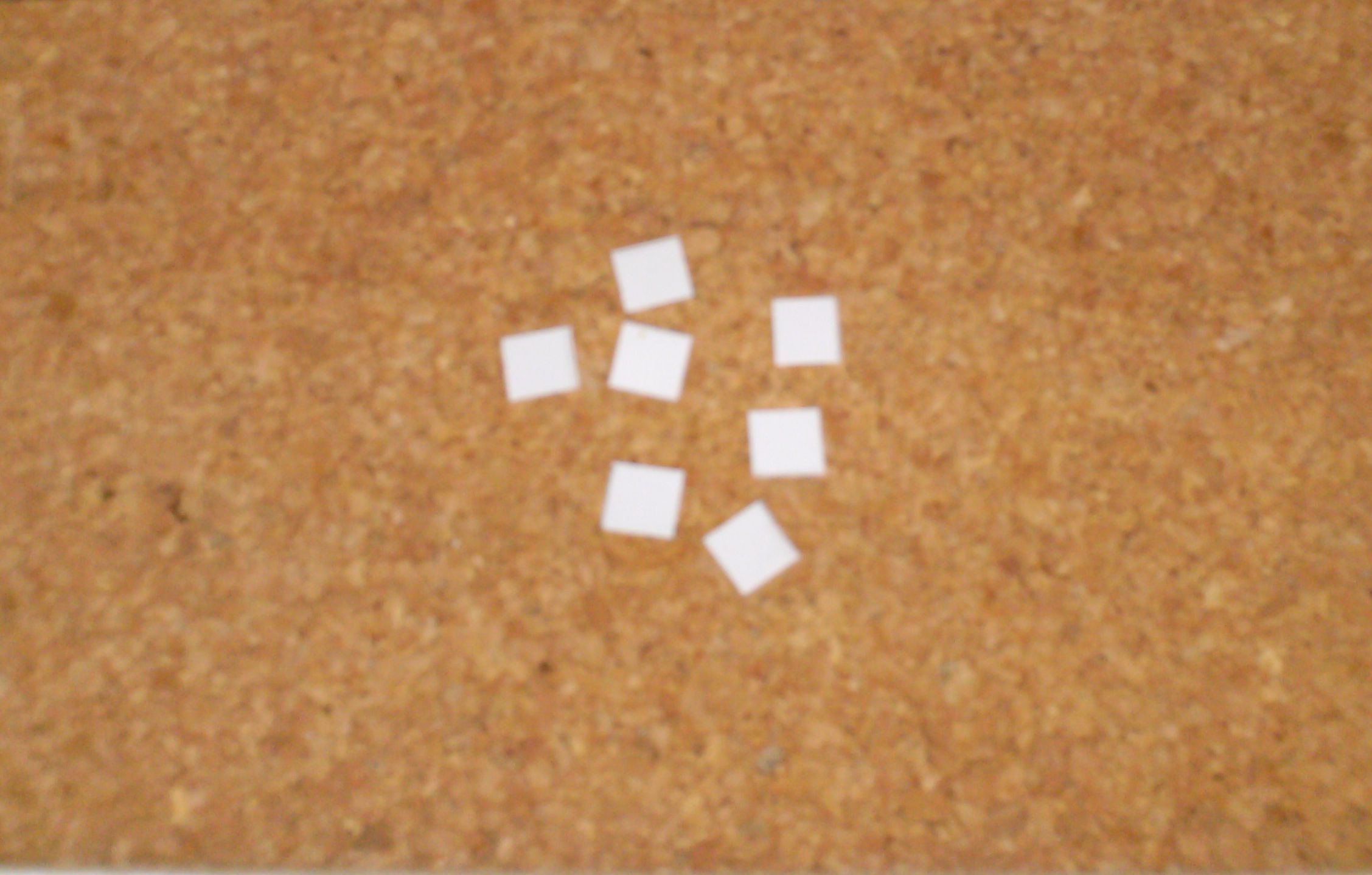

Vamos ahora con las puertas de los laterales.
Cortamos 8 cuadraditos de 1 x 1 cm de Evergreen ref: 9010 (plancha mas finita), y los pegamos por la parte de dentro de las carrocerías junto a los testeros y al ras de la parte de abajo de la carrocería.
Última edición por JMAM el 09 May 2013 19:33, editado 1 vez en total
Mensajes: 1376
Una imagen vale mas que mil palabras.

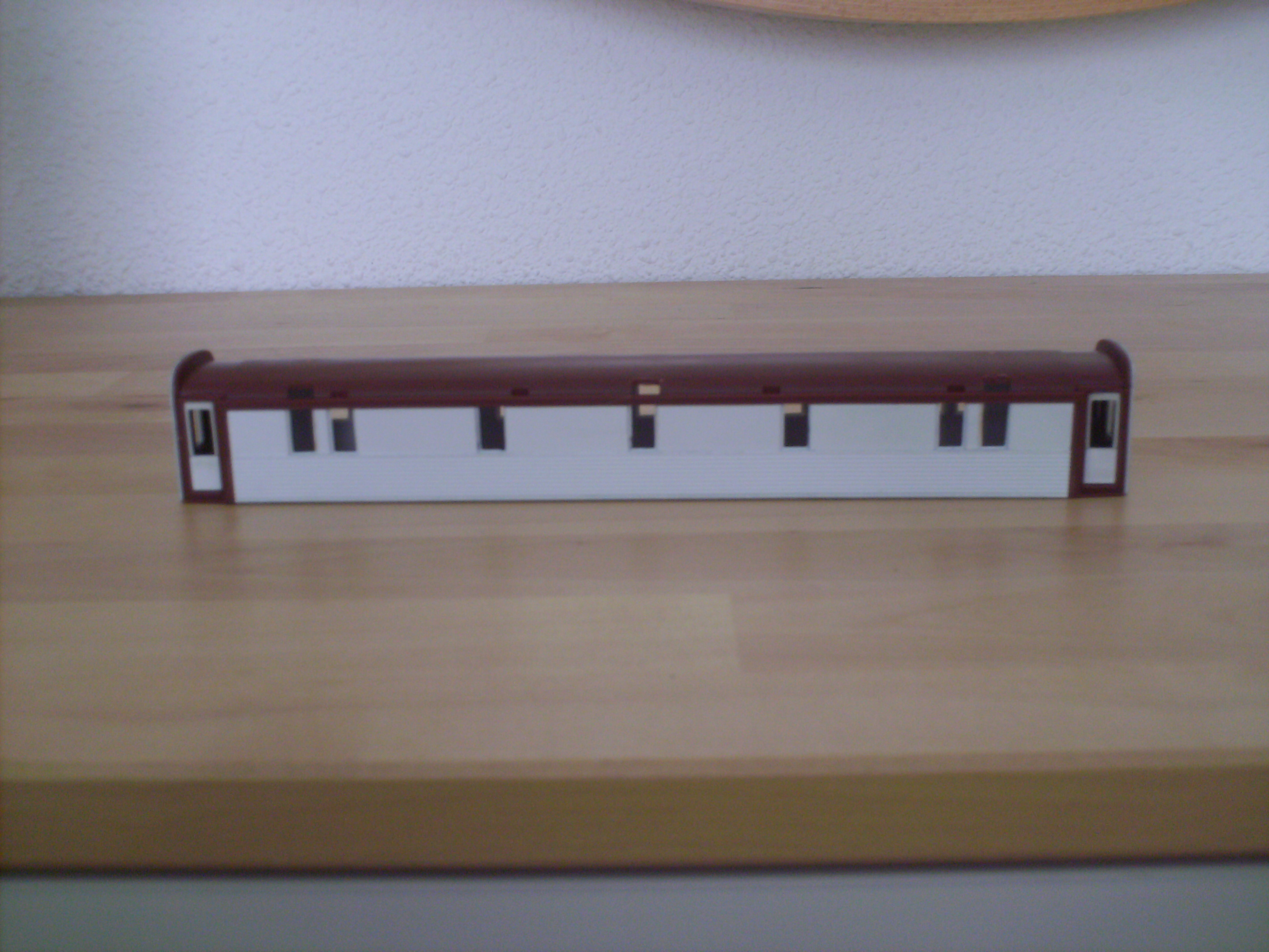

Ahora preparamos 8 piezas de dimension 0,8 x 0,7 mm. (4 por coche) de la referencia de Evergreen 9040 (plancha lisa y gruesa), para hacer la imitación de las puertas. (parte vista)
Mensajes: 1376
Y las pegamos encima de las que teníamos puestas.

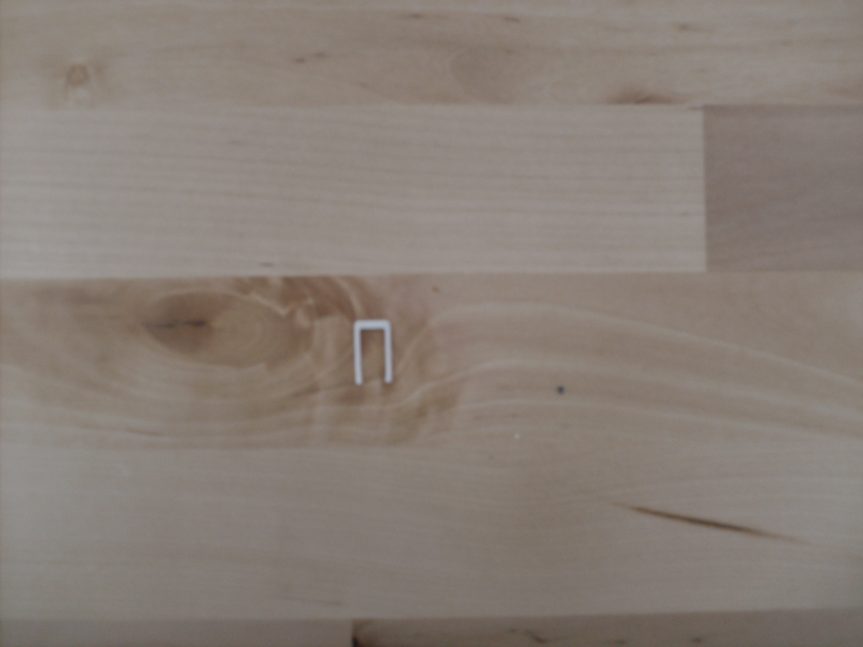

Vamos ahora con los marcos de las puertas.
Hay que confeccionar 12 marcos finos para las puertas ya que prácticamente la parte superior de las puertas en el modelo real eran todo de cristal con marco metálico muy fino.
He utilizado como siempre Evergreen, concretamente la referencia 9040.
He cortado un rectangulo de 13 x 7 mm y lo he ahuecado con cutter hasta dejar la forma de la pieza de la foto.

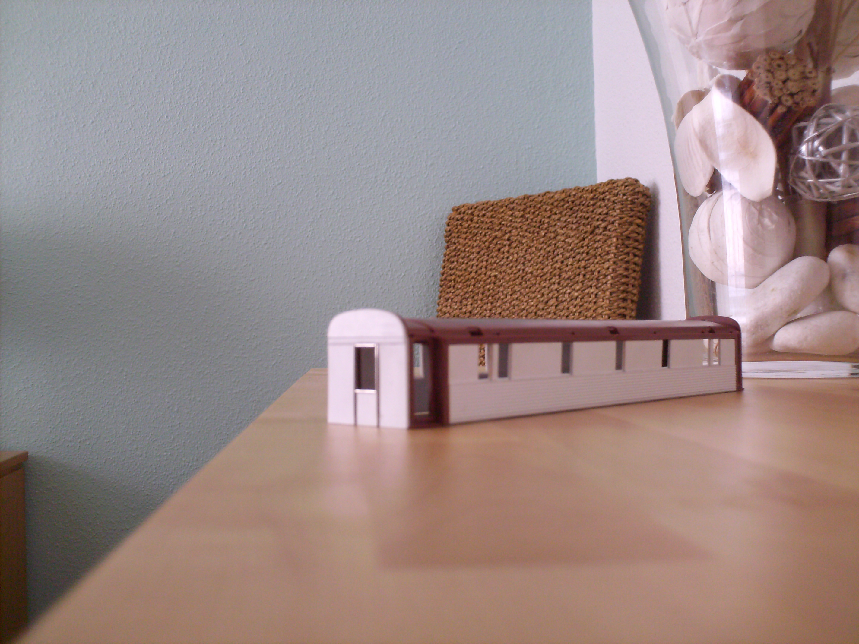

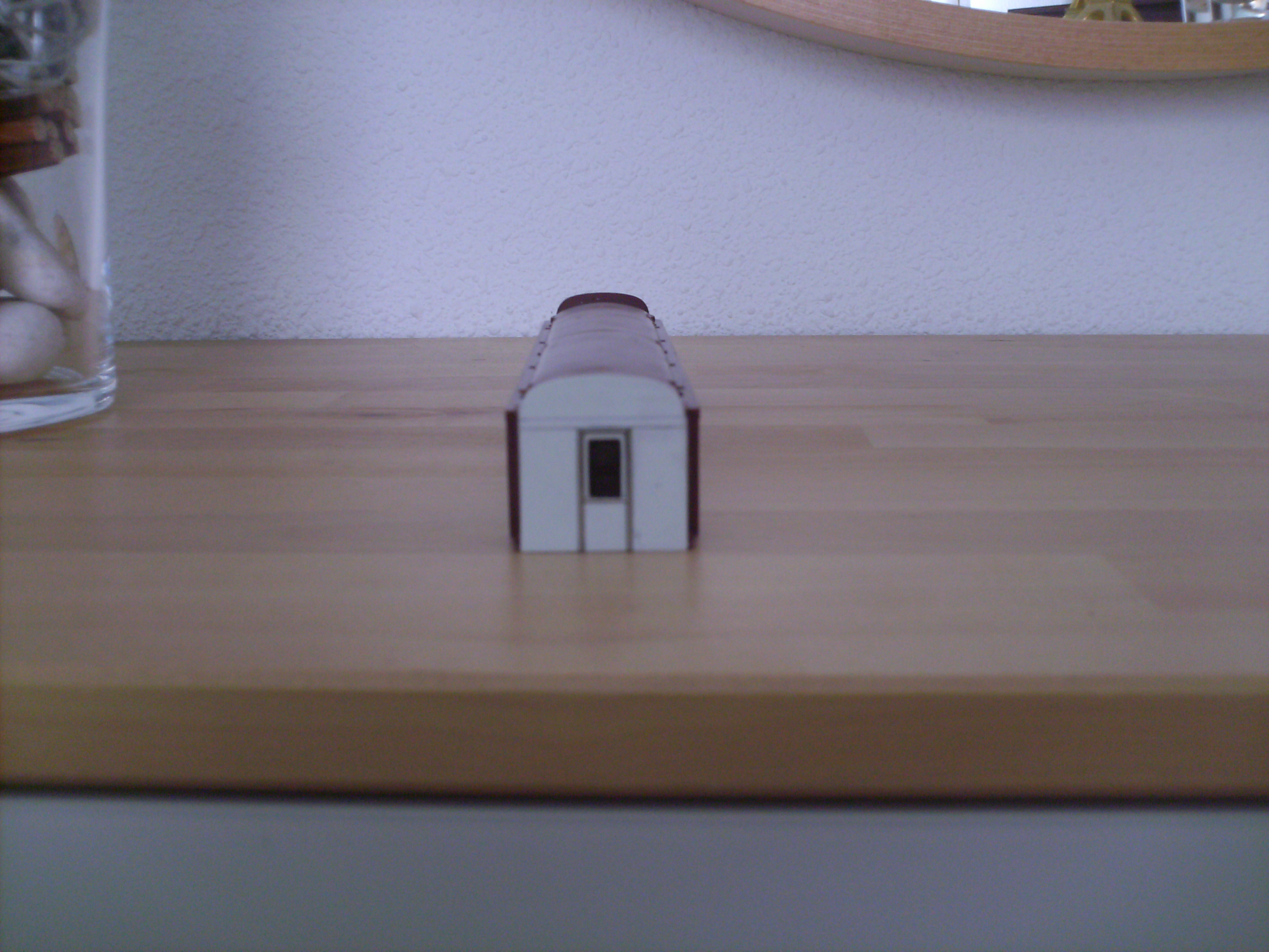

Una vez obtenida la pieza en bruto la pegamos en el hueco de la puerta con pegamento para plásticos y cuando seque por completo, con lijas y limas le daremos el acabado definitivo.
Os pongo fotos de la puerta del testero y de las puertas de los costados con los marcos de las puertas ya terminados.

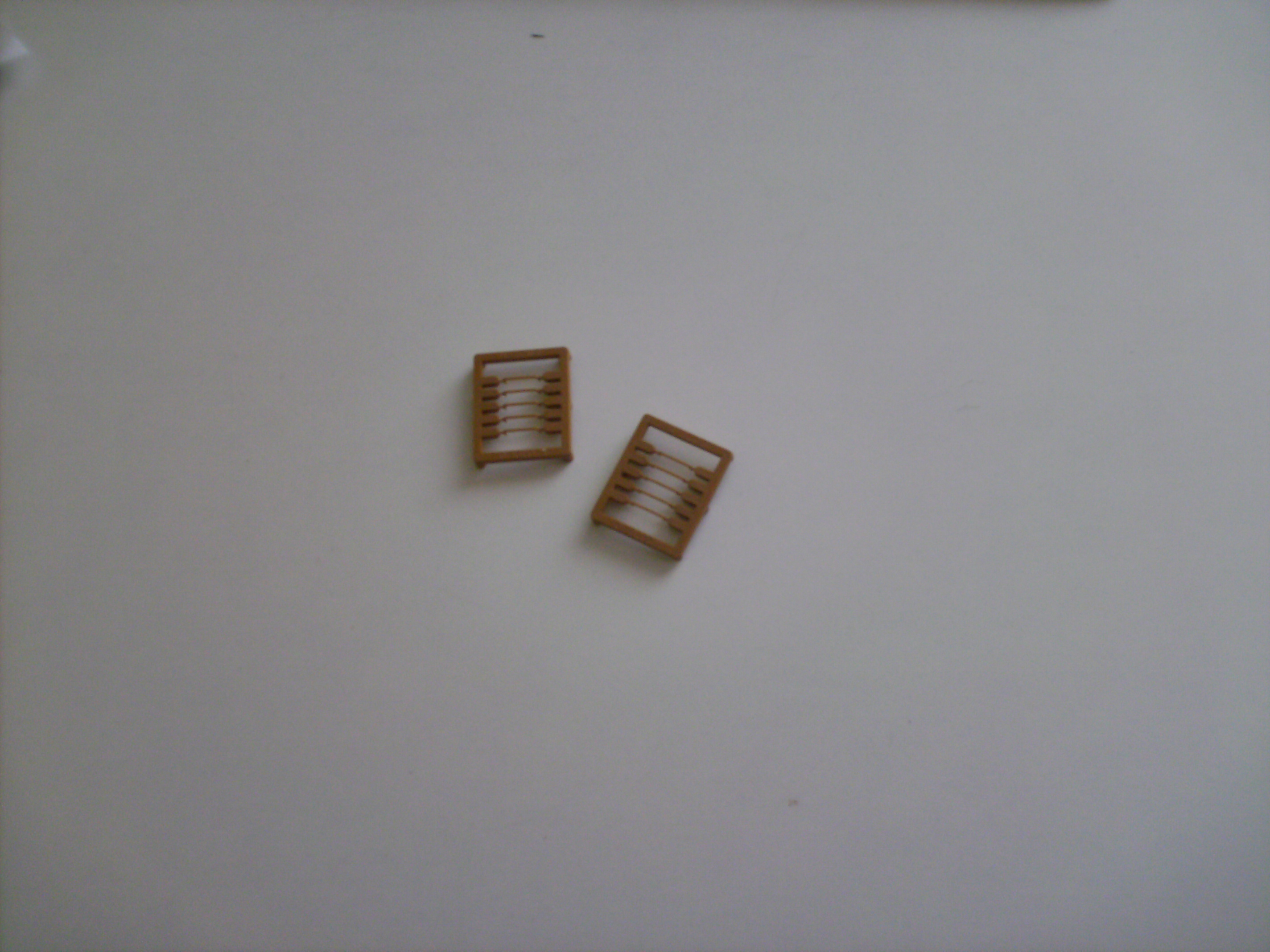

Terminados los marcos de las puertas (tarea tediosa), pasamos a preparar los futuros pasamanos de las puertas de cada uno de los coches.
Para el coche SSC 626 le pondré unos pasamanos sobrantes de los coches 8000 de Electrotren
