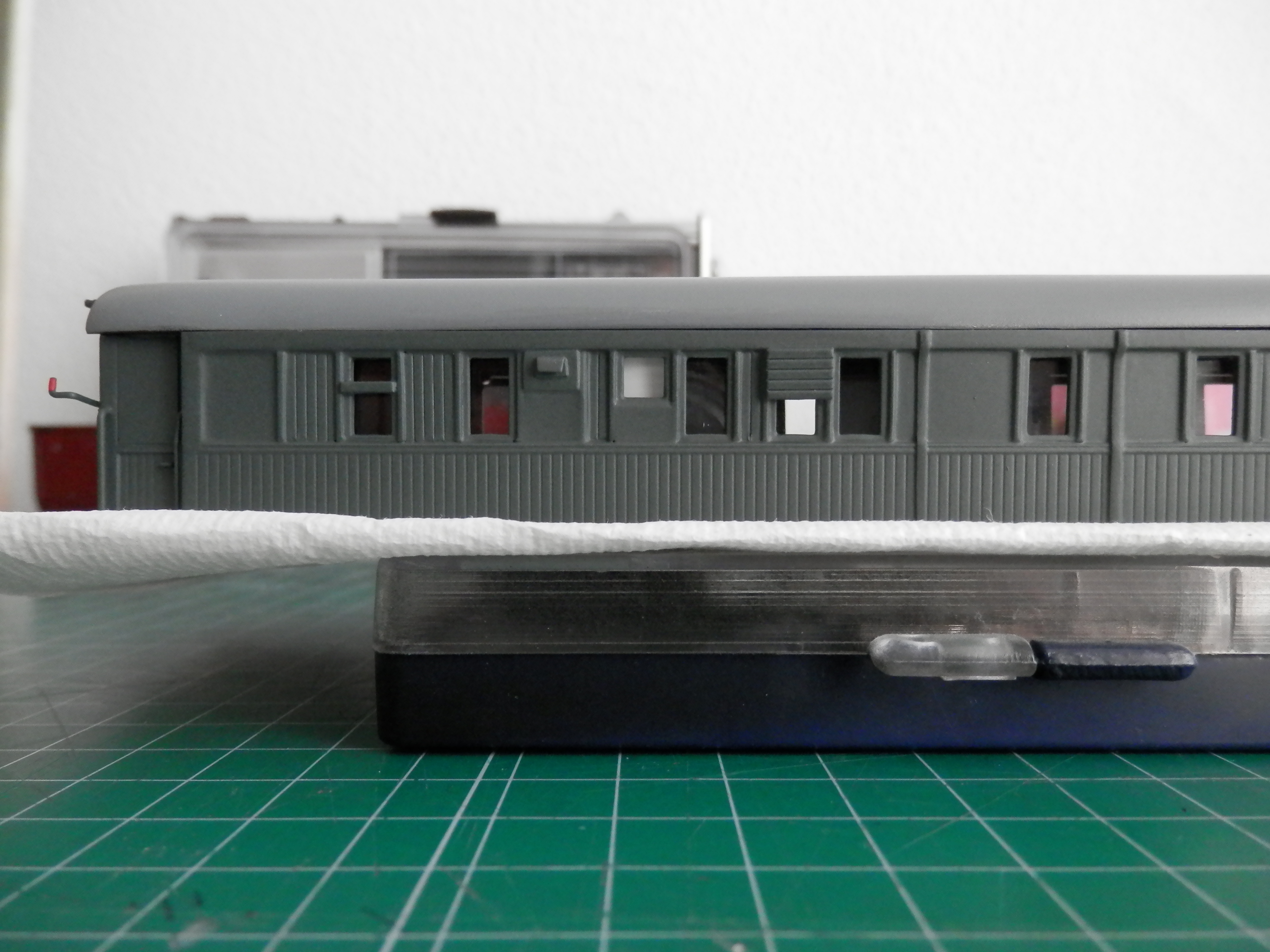

Tambien pinto otro detalle como la ventanilla del supuesto W.C. en color blanco. La pintura la aplico en la cara interna del cristal.

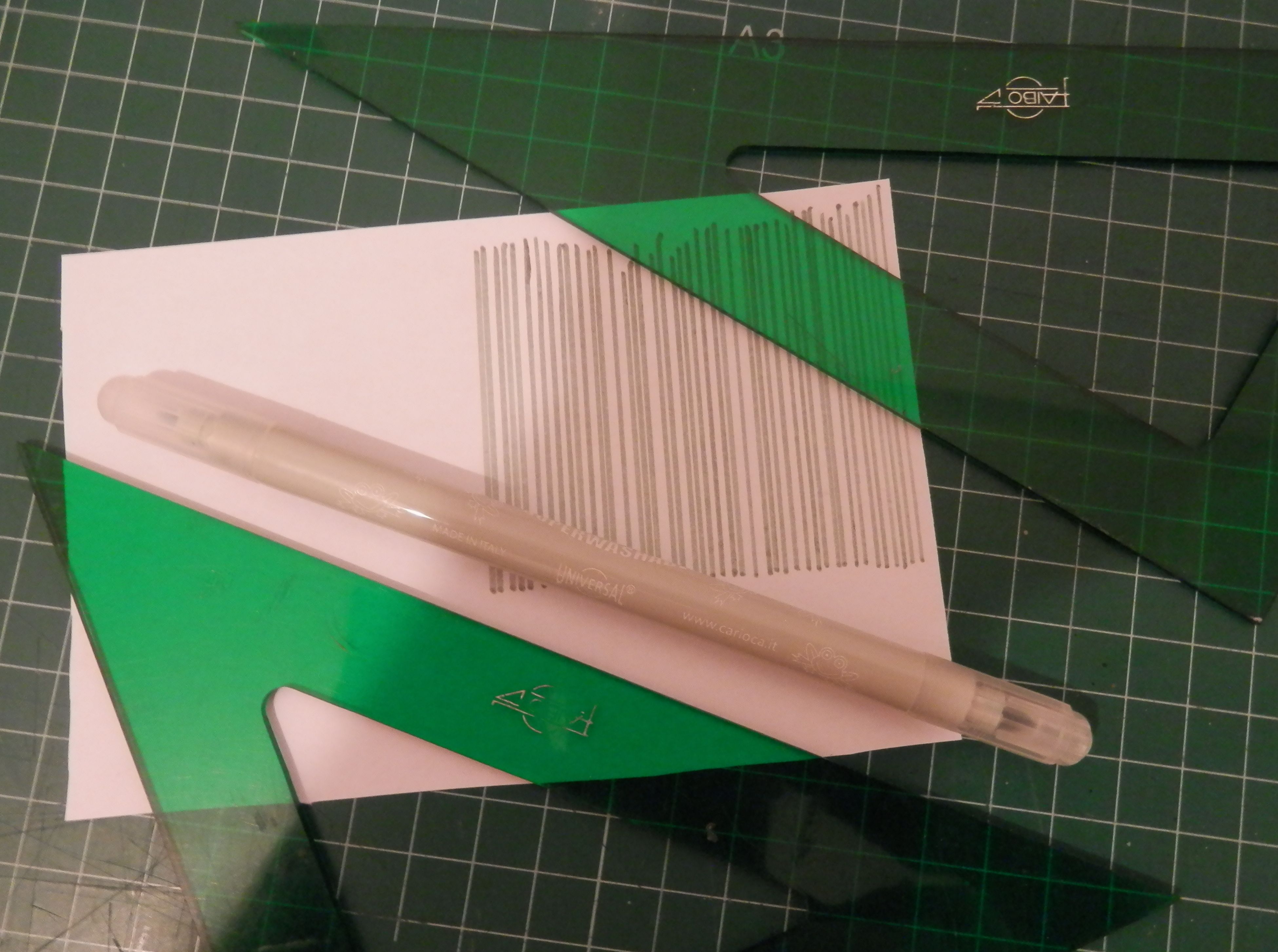

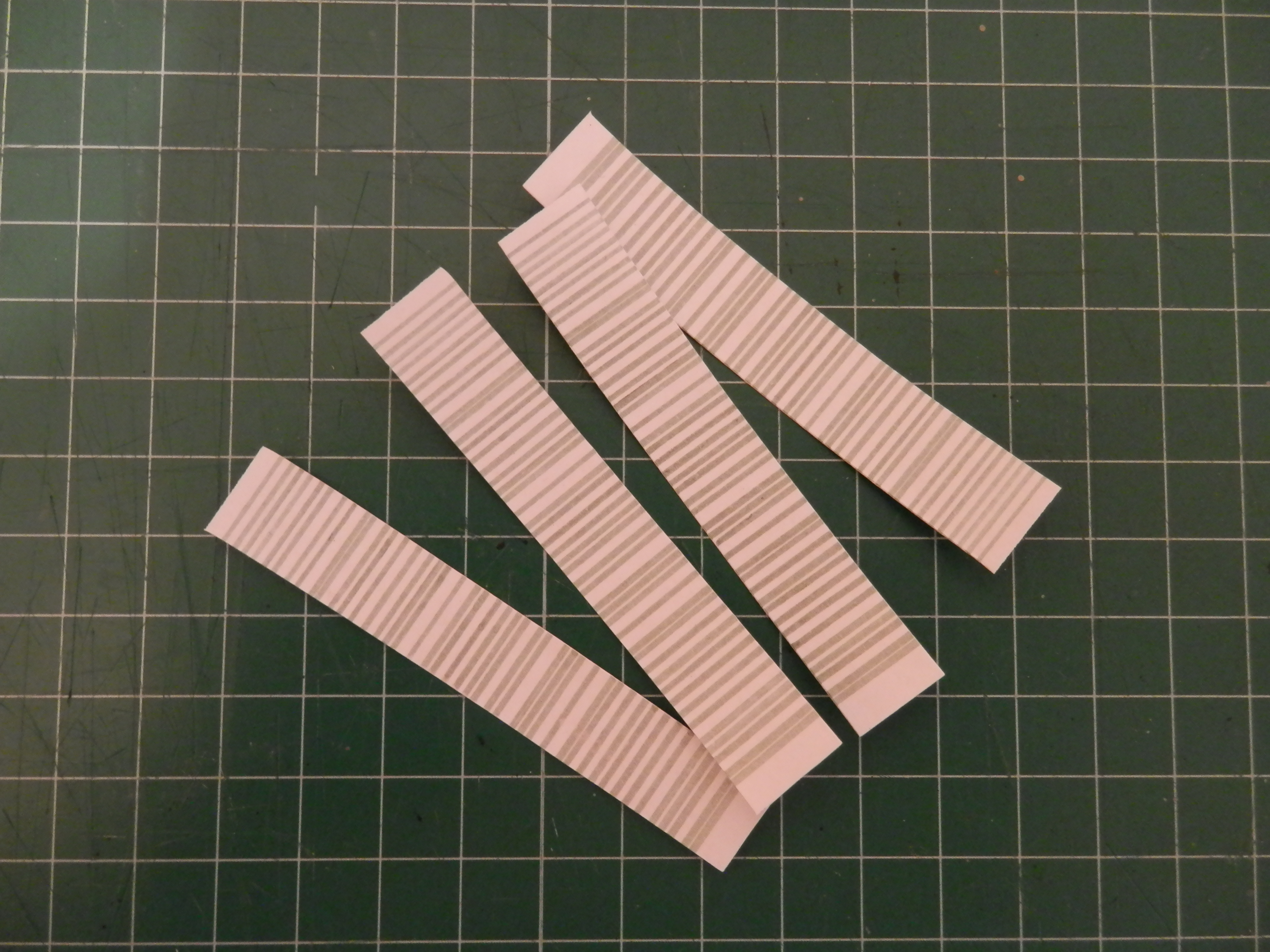

Con la carrocería terminada, paso a confeccionar lo que serán las cortinas.
En un trozo de papel de folio, trazo unas lineas paralelas con un rotulador gris. No hace falta que estén a la misma distancia.

Ahora corto unas tiras de la misma altura de las ventanas.

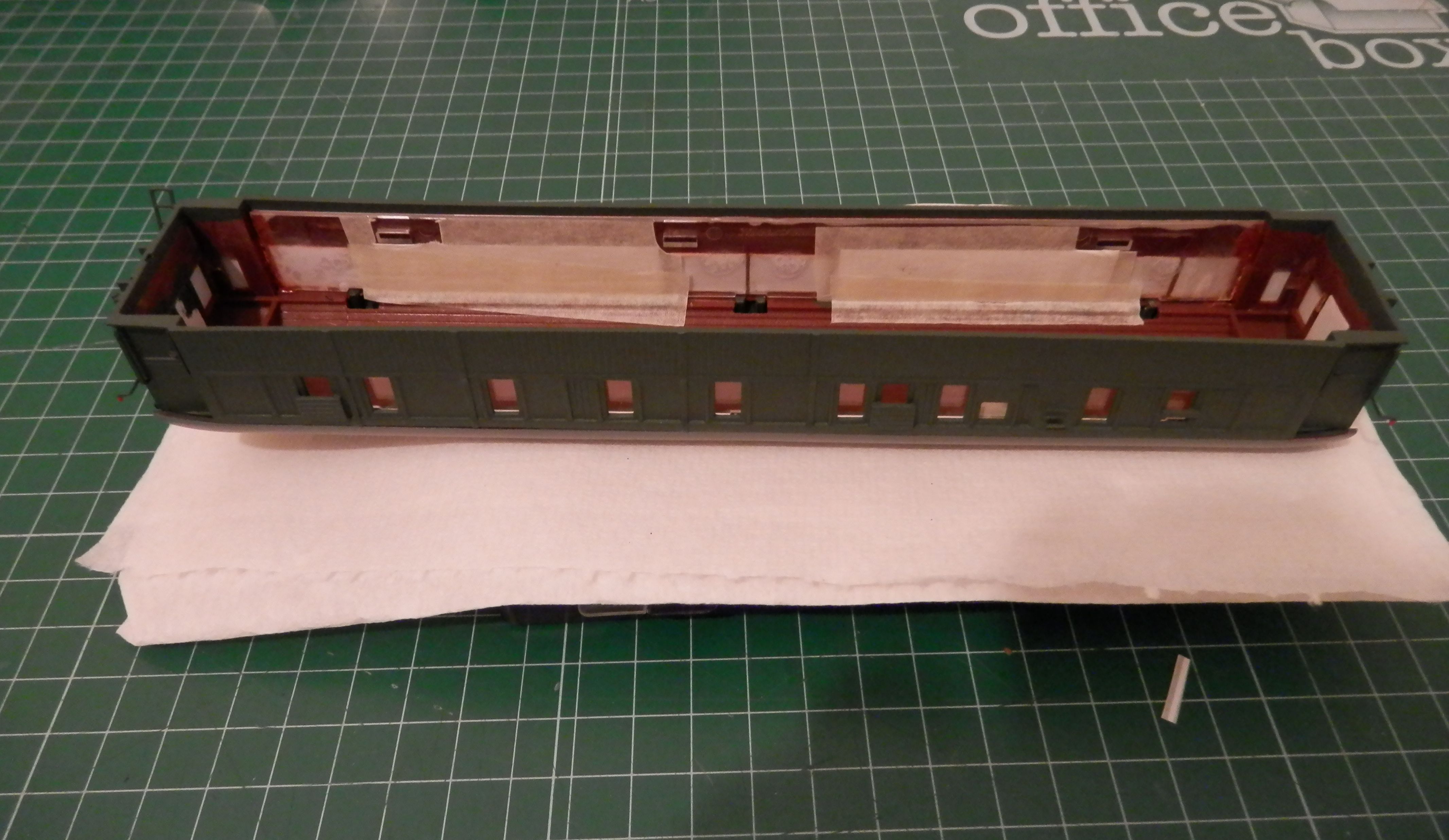

Y ahora con cinta de carrocero las dejamos fijadas en los acristalados del interior del coche.
Atención de dejar libres los huequecitos donde luego se anclará el chasis a la carrocería.

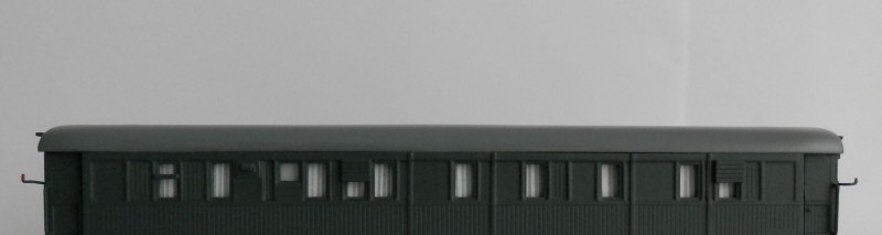

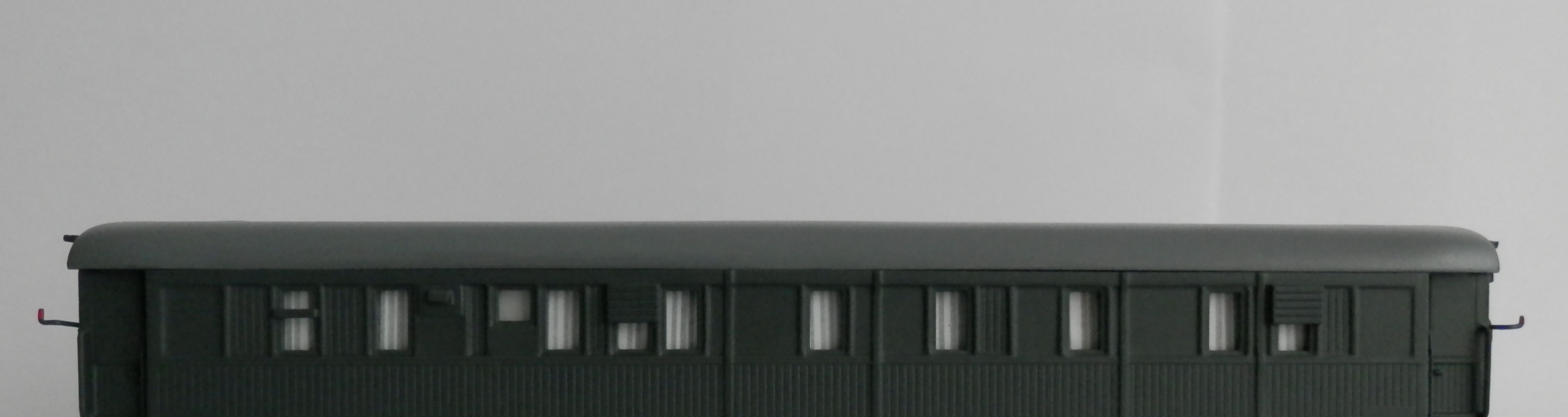

las cortinas desde el exterior quedan así.
Mensajes: 1376
Registrado: 04 Jul 2009 17:14
La carrocería está terminada.

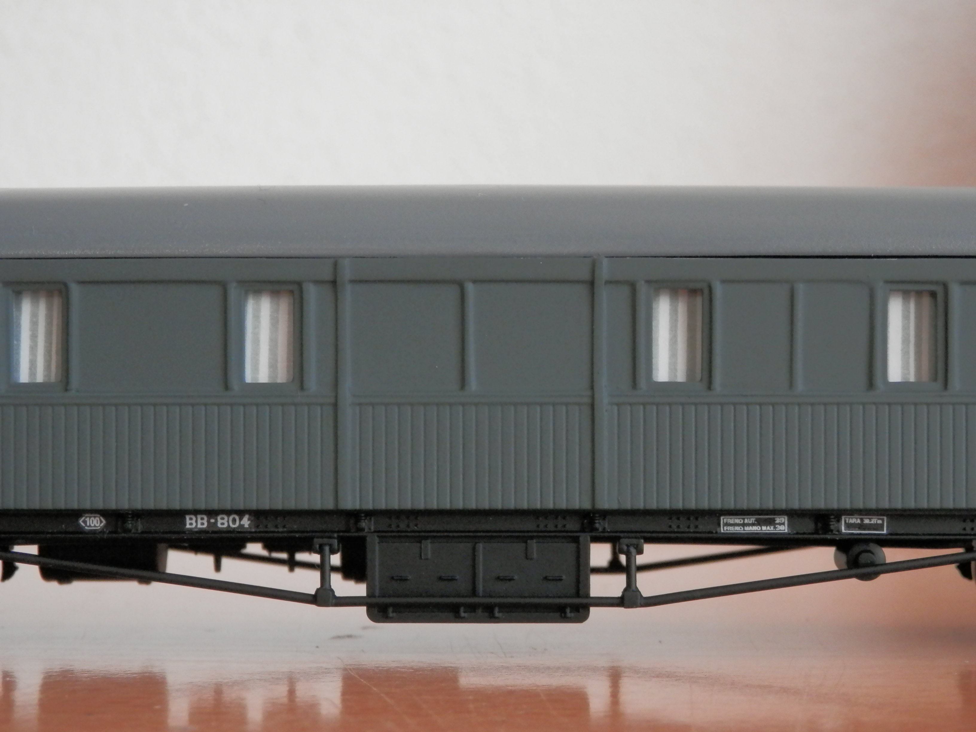

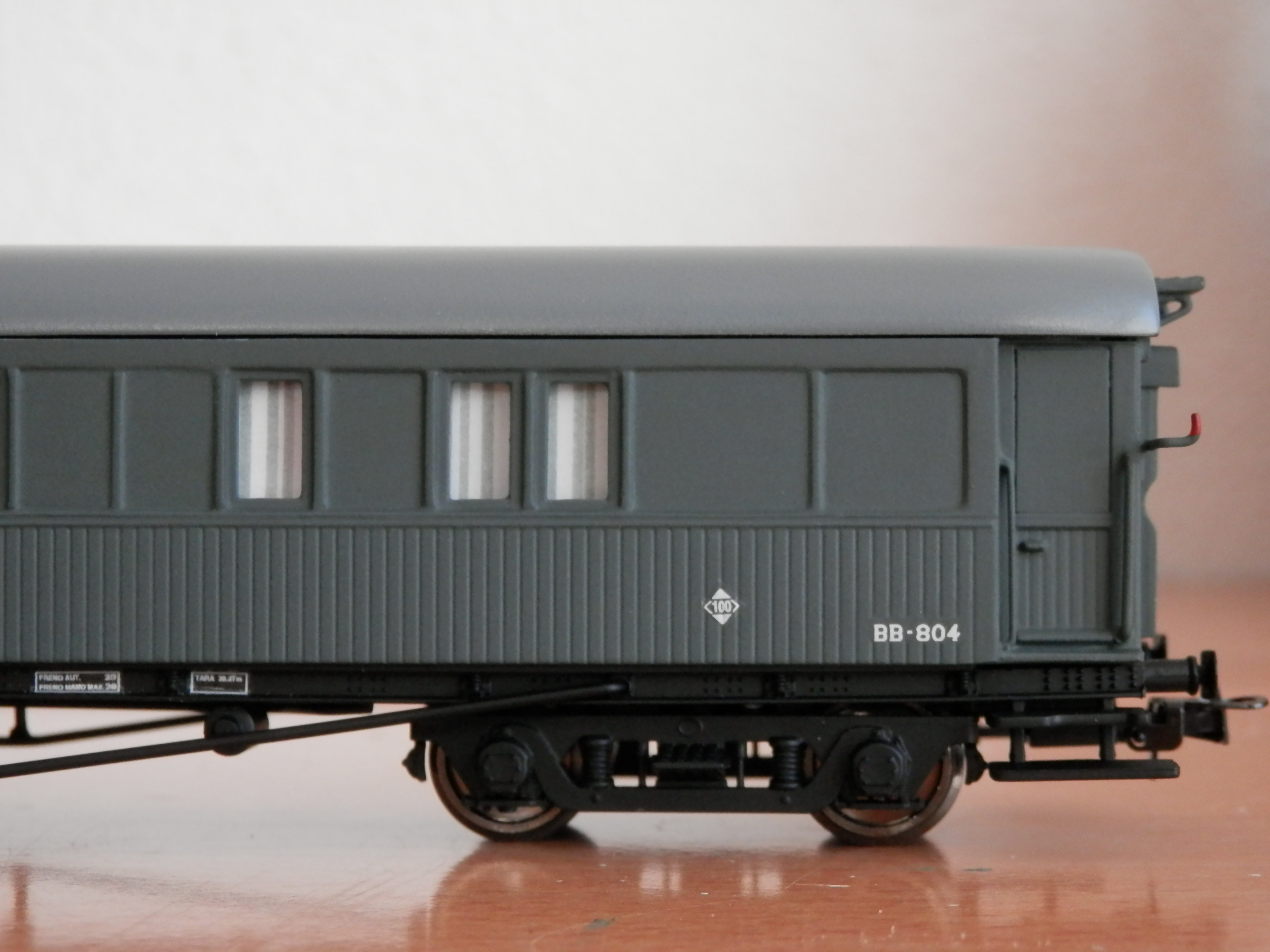

Ahora para para dar por terminado el modelo sólo quedará colocarle un juego de calcas hecho a medida para este coche.
El juego de calcas lo podeis encontrar dentro del amplio catálogo que tiene Trenmilitaria con la referencia HO-RE-000_0915
En unos pocos días os pondré fotos del coche totalmente acabado. :D Impacientes.
Mensajes: 1376

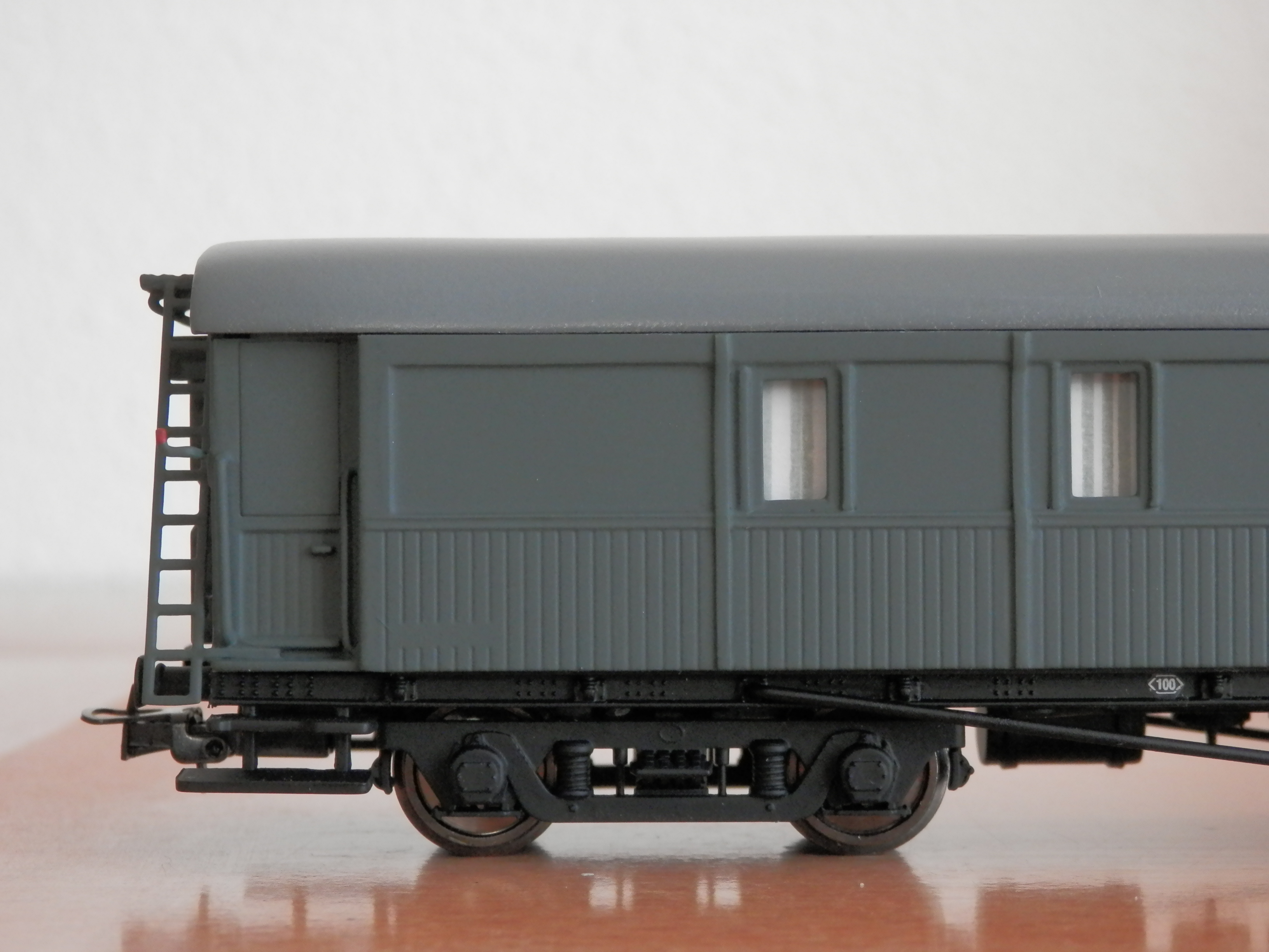

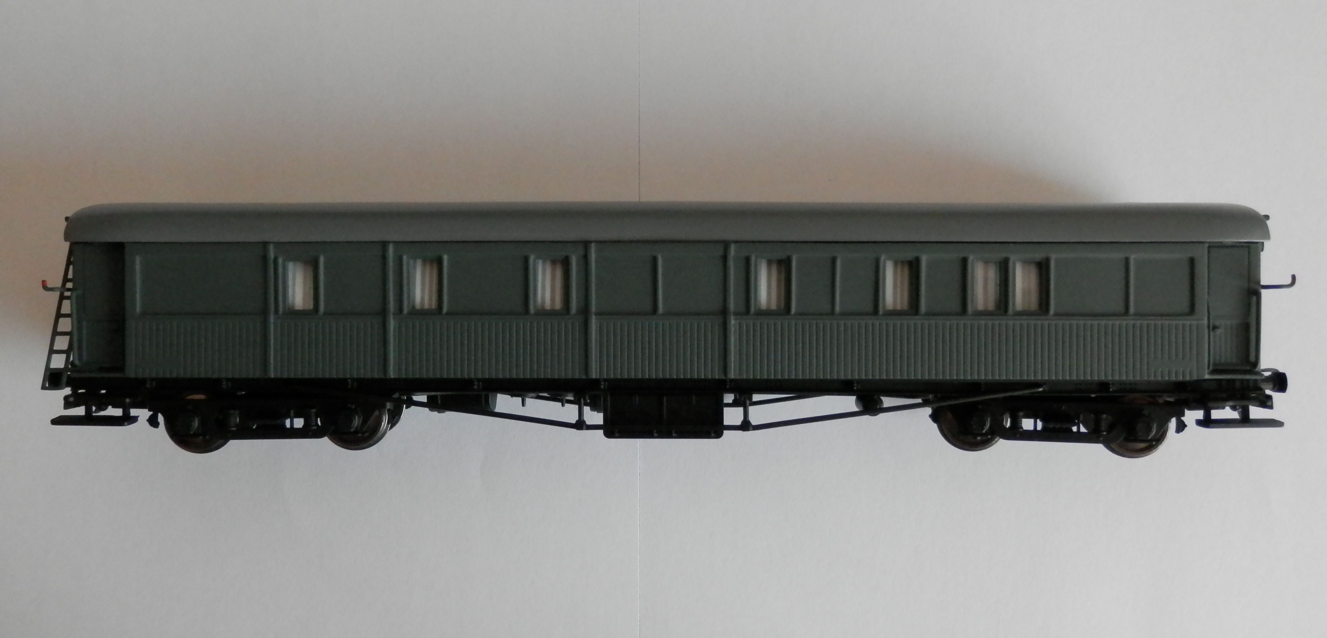

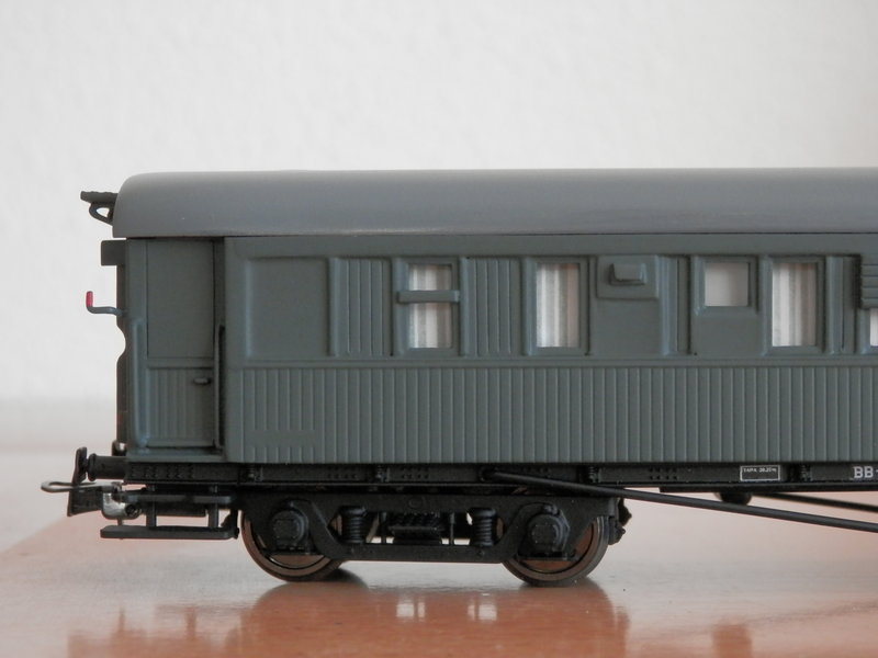

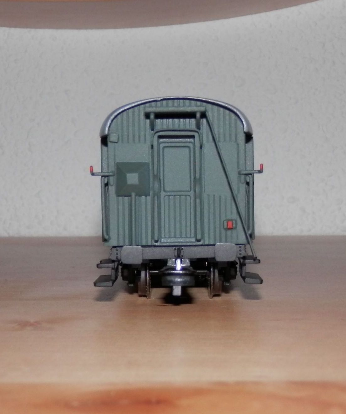

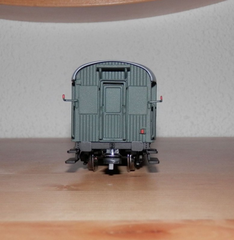

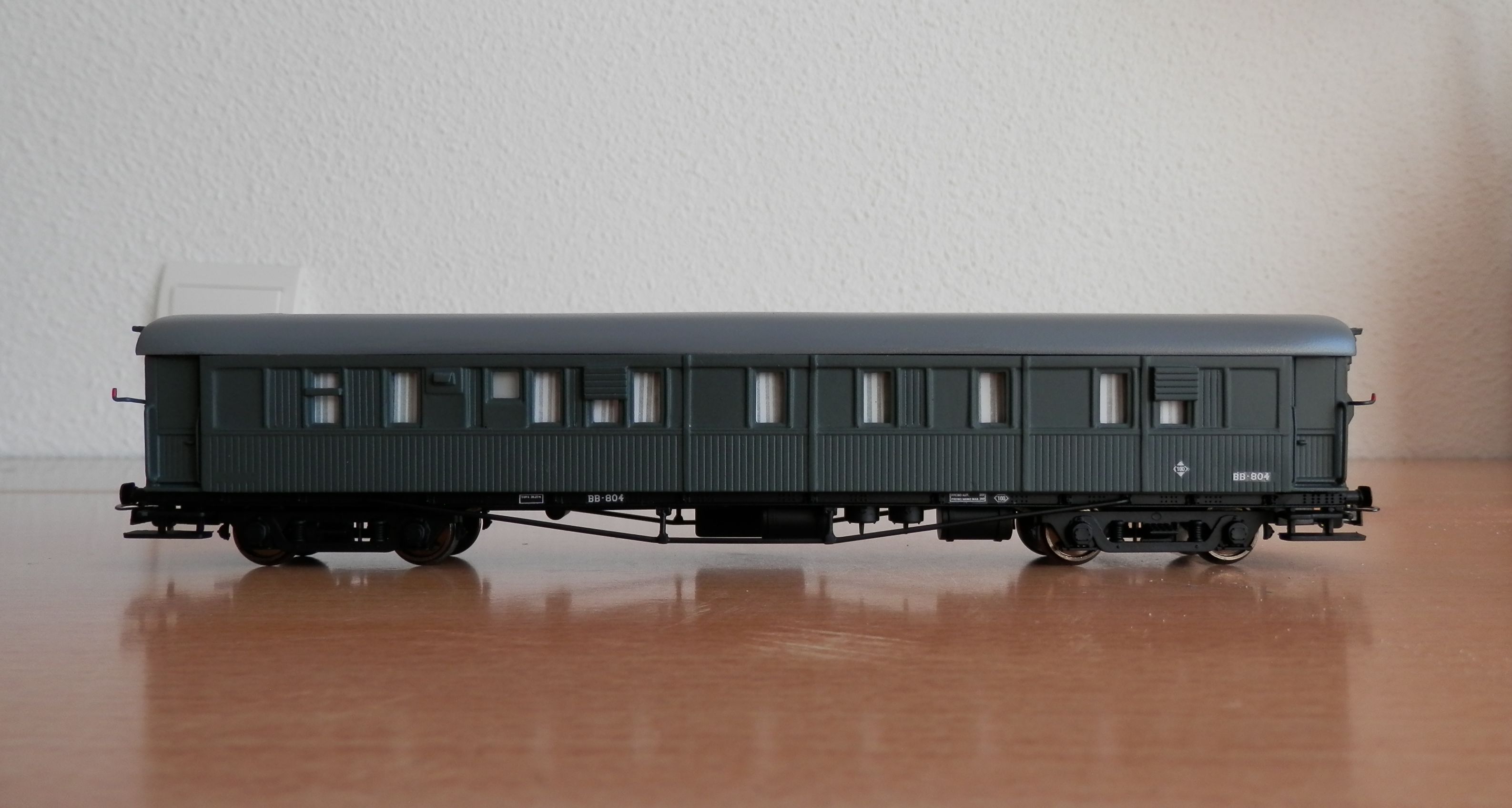

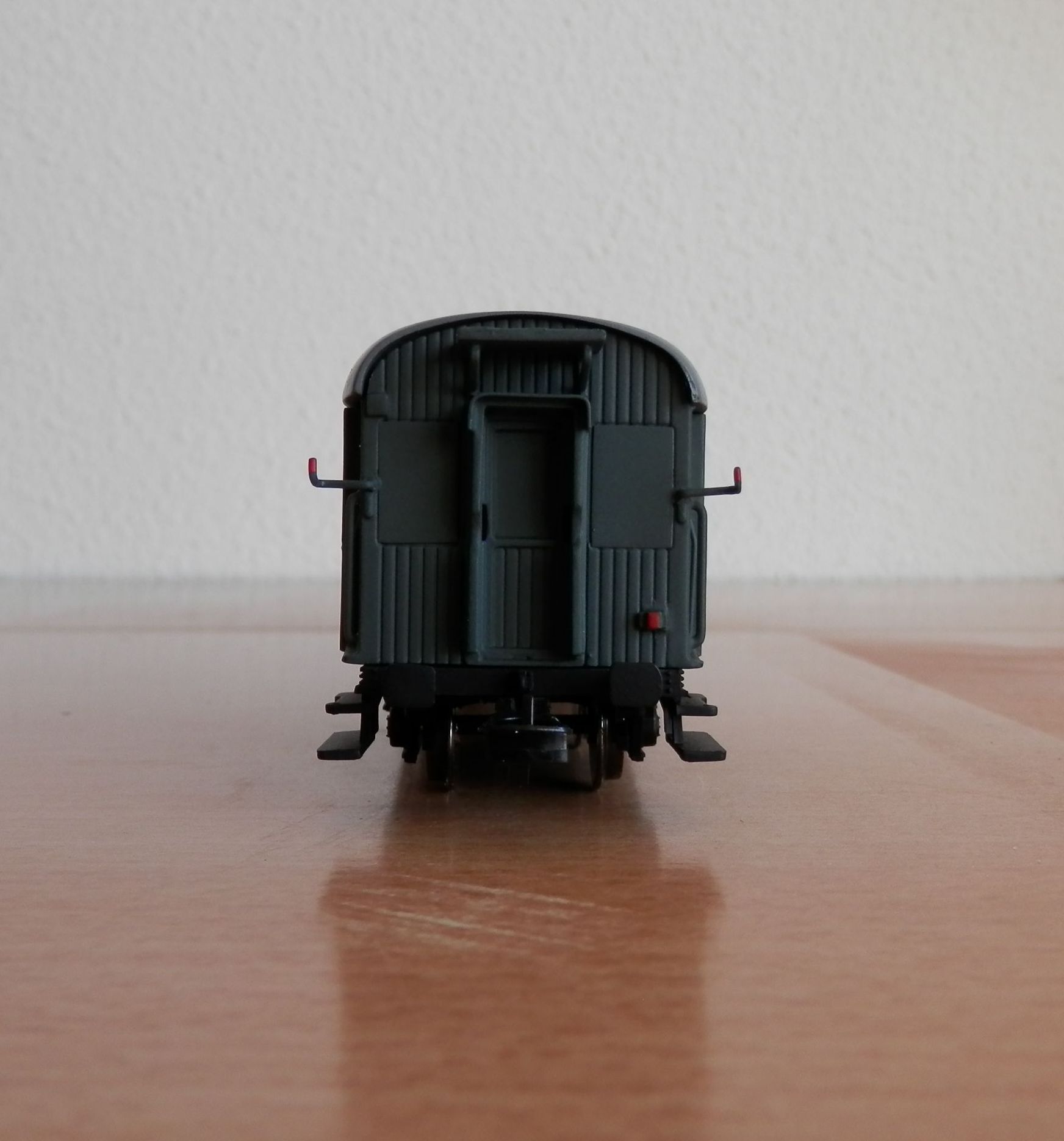

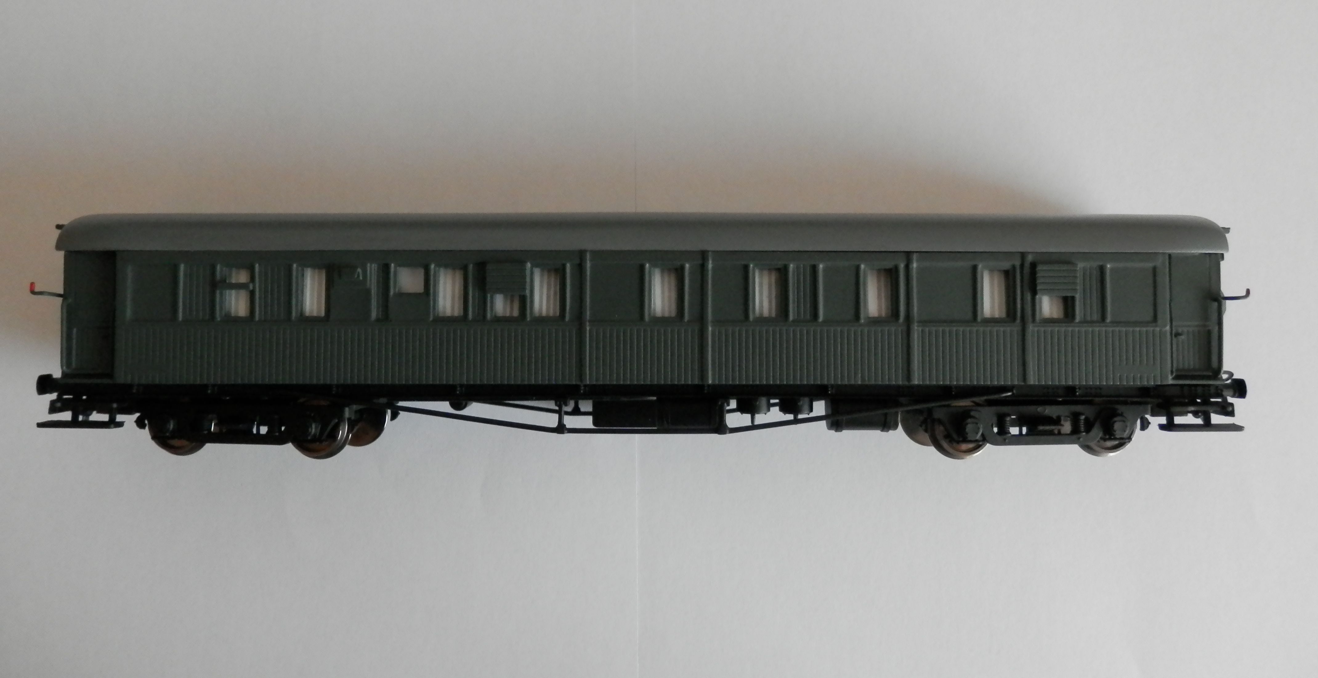

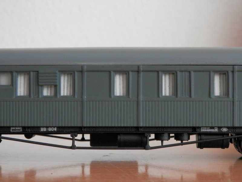

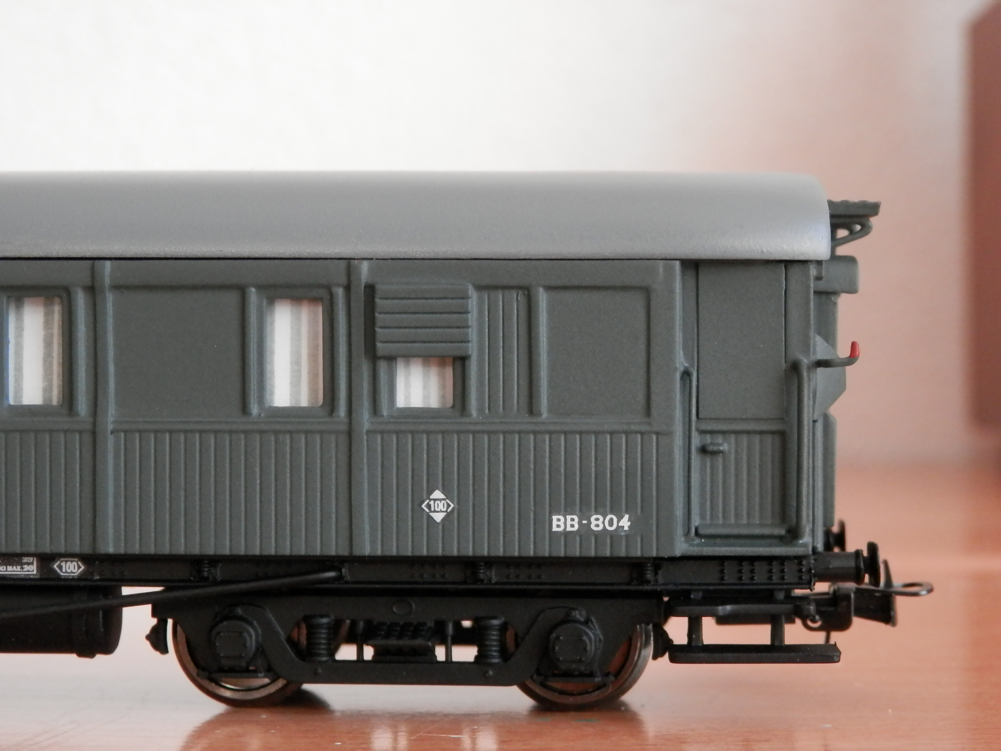

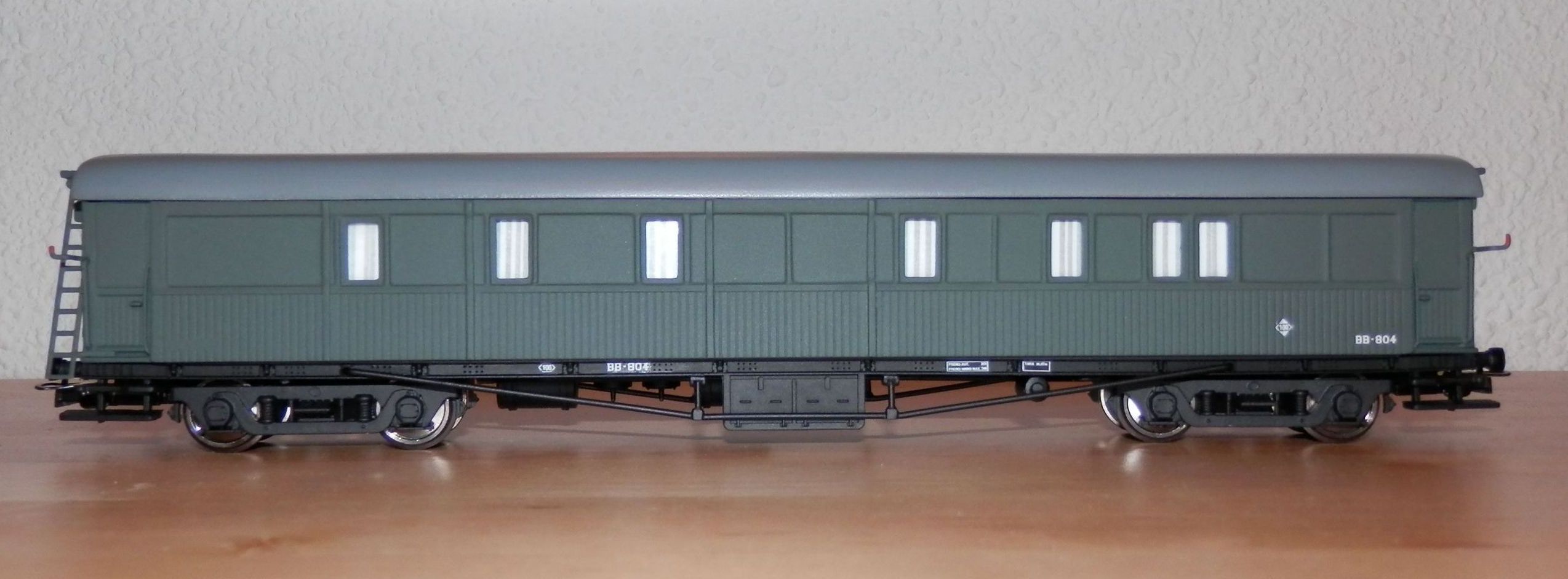

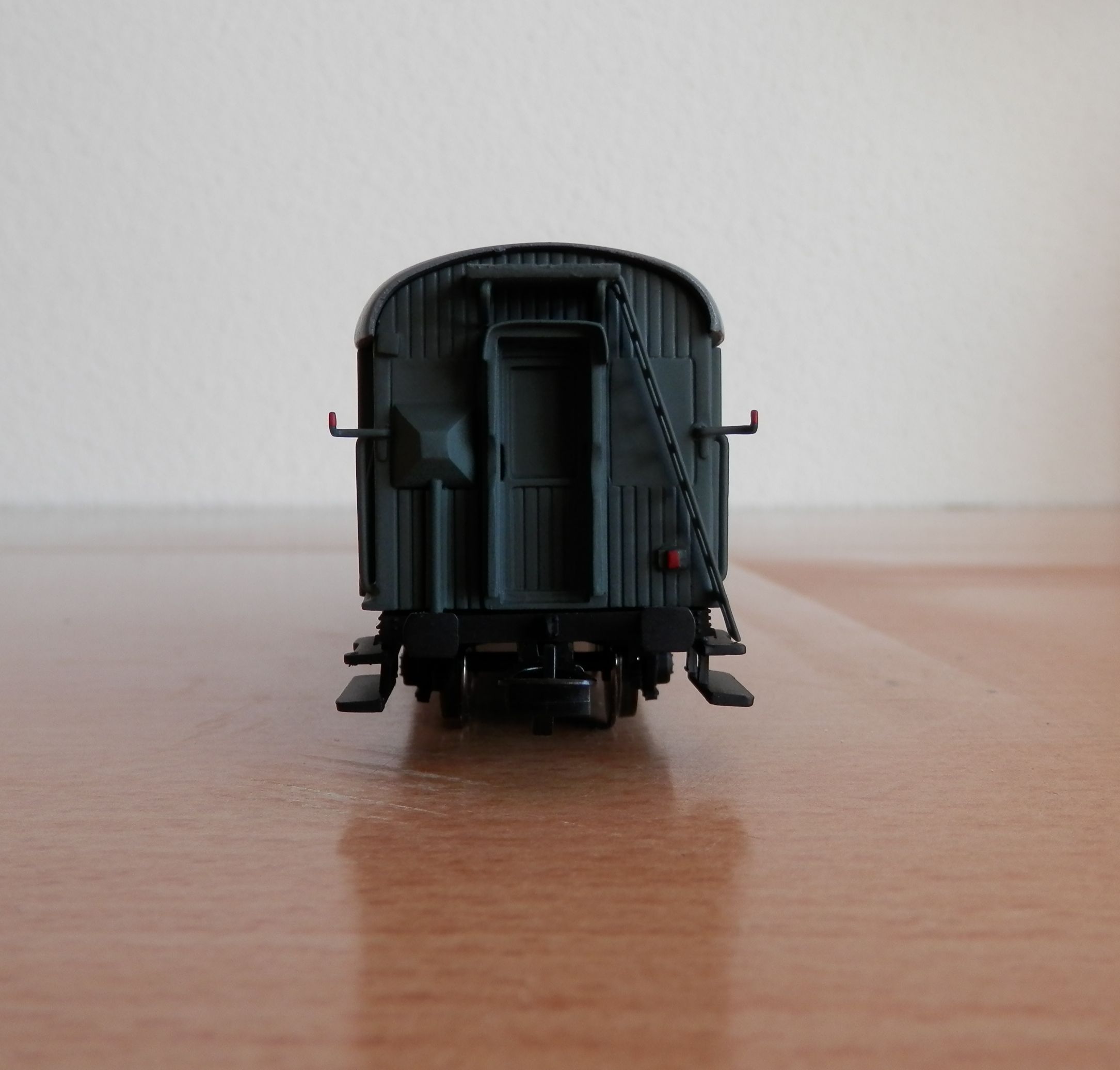

Aquí os pongo unas fotillos del modelo acabado por completo.
Las fotos estan echas con flas sin luz natural, a la espera de sacar mas fotos con luz de día.
Espero que os guste el resultado.

:shock: :o :o :o PRECIOSO, JMAM.
El resultado final es sobresaliente, fino y de calidad. Te ha quedado un señor coche de servicio interior. He ampliado las fotografías, y debo reconocer que tienes toda la razón: no existe el más mínimo vestigio de brochazos; si nos hubieses dicho que utilizaste aerógrafo para pintar, me lo creería sin dudar. Un placer seguir tus trabajos.

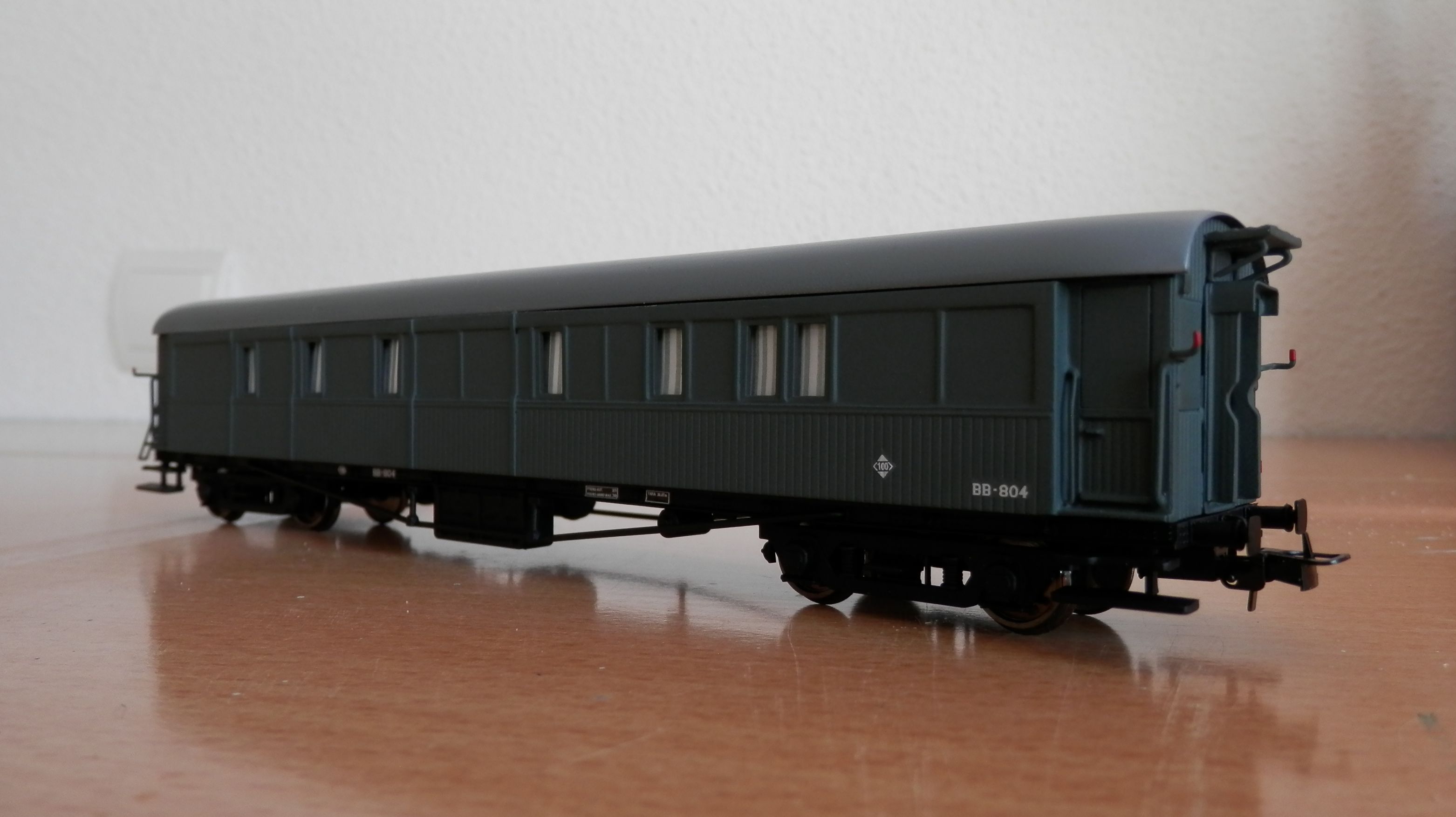

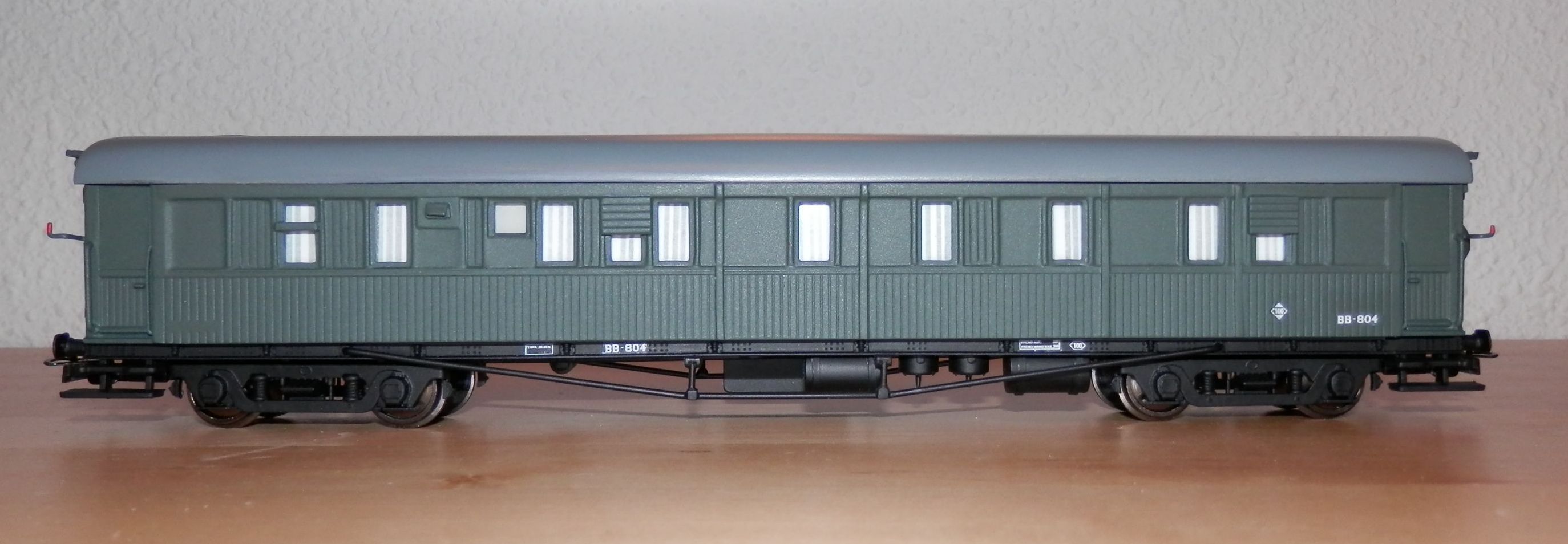

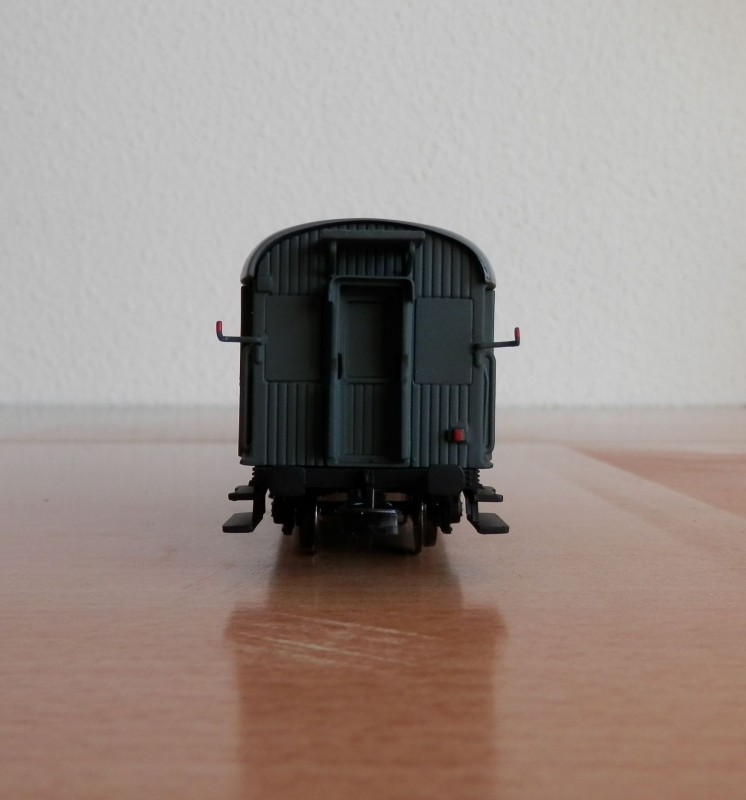

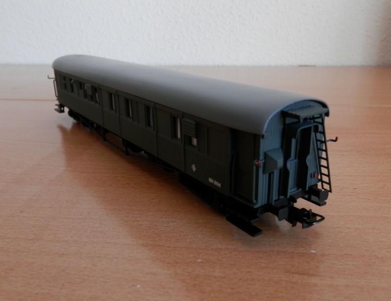

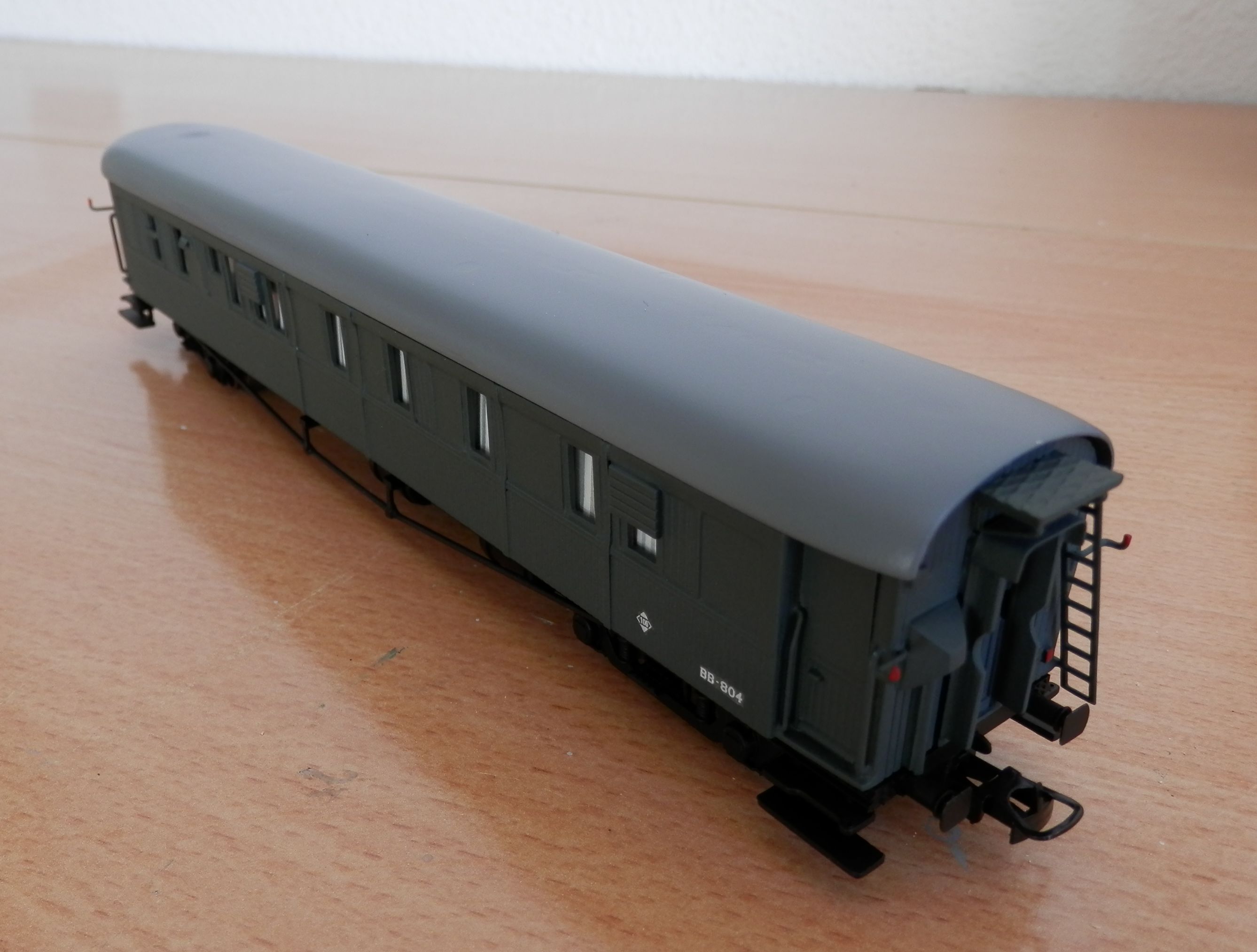

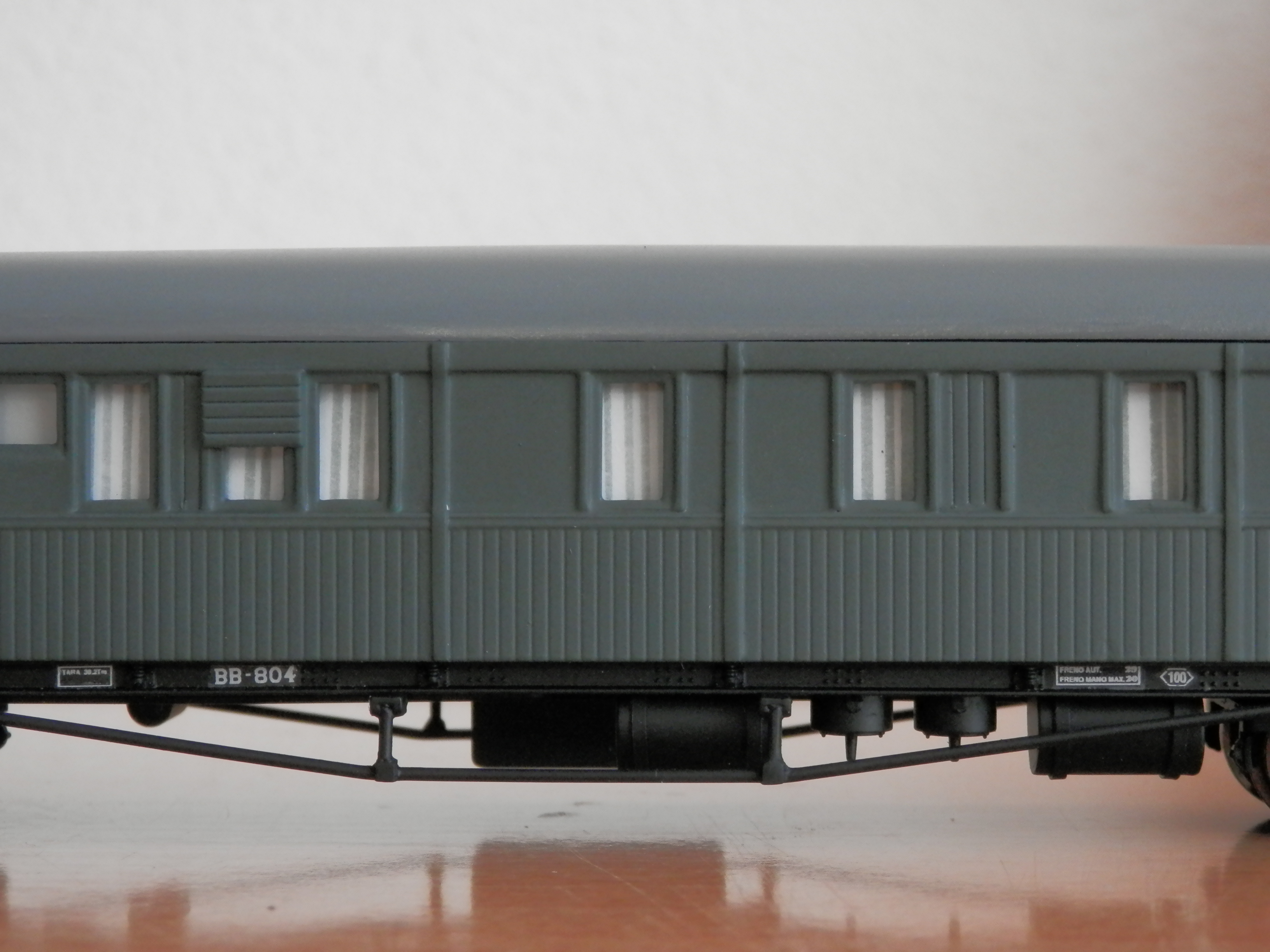

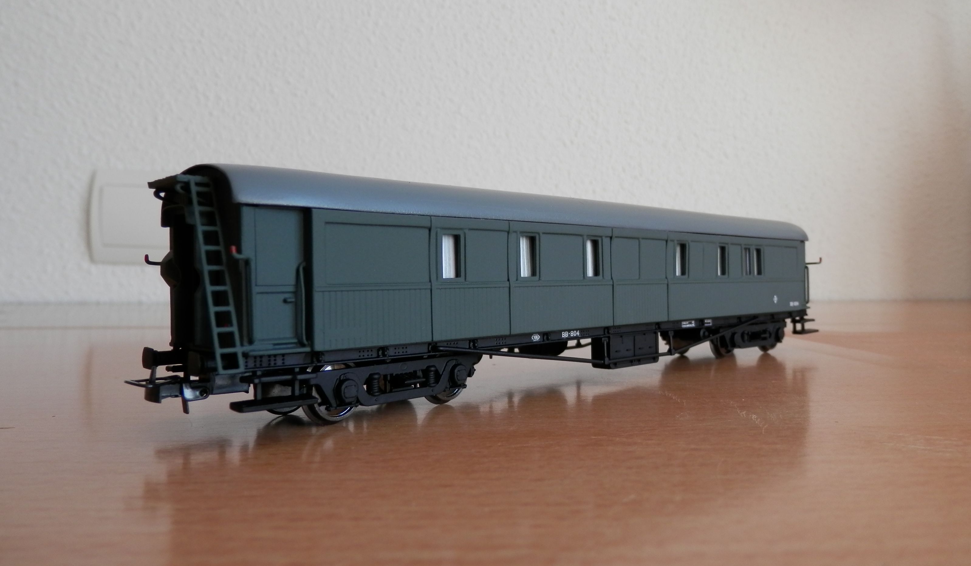

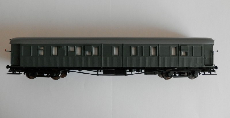

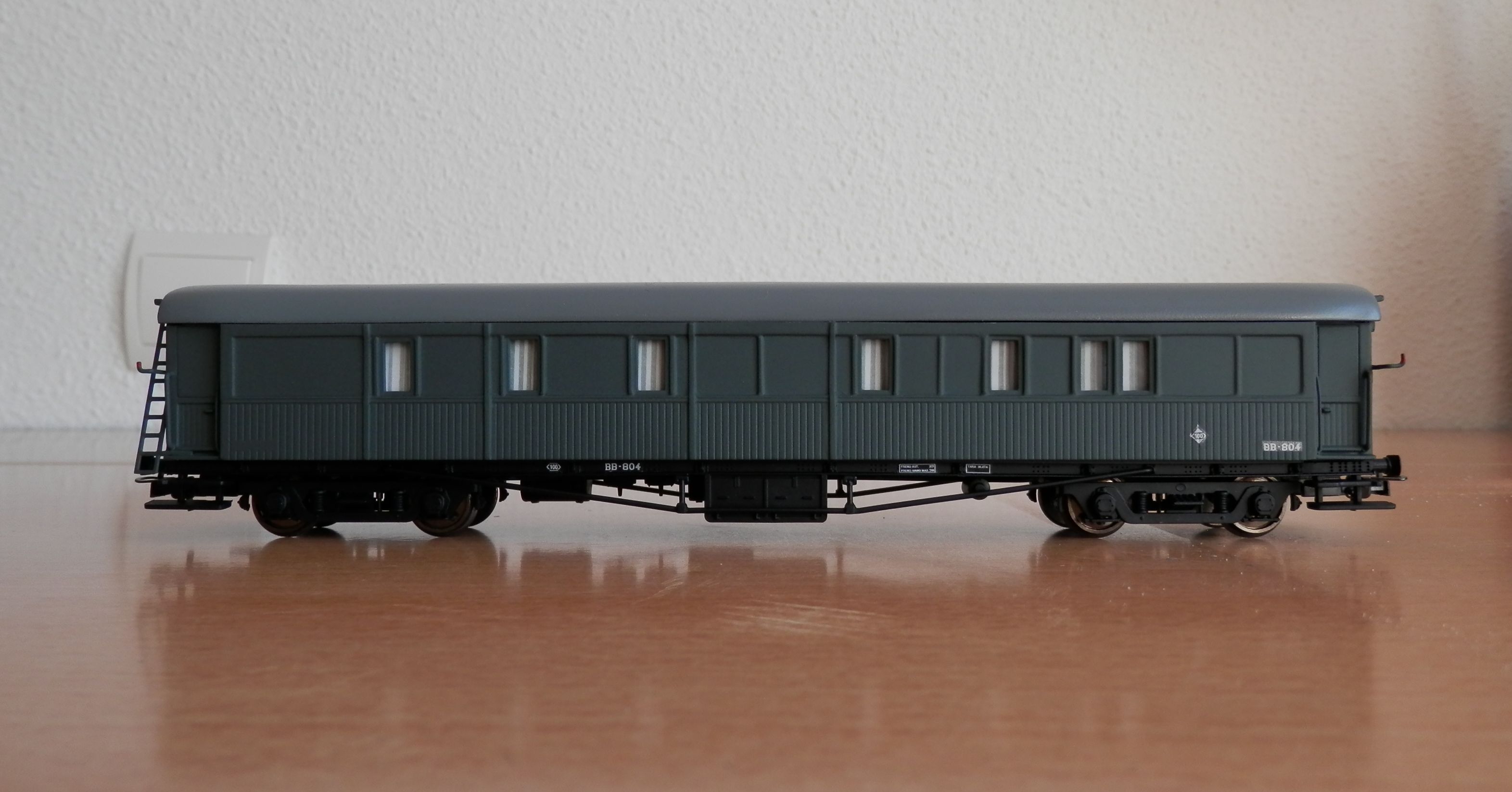

Os pongo unas fotillos más del coche en cuestión. Ahora con luz natural.
Última edición por JMAM el 16 Feb 2016 20:03, editado 2 veces en total

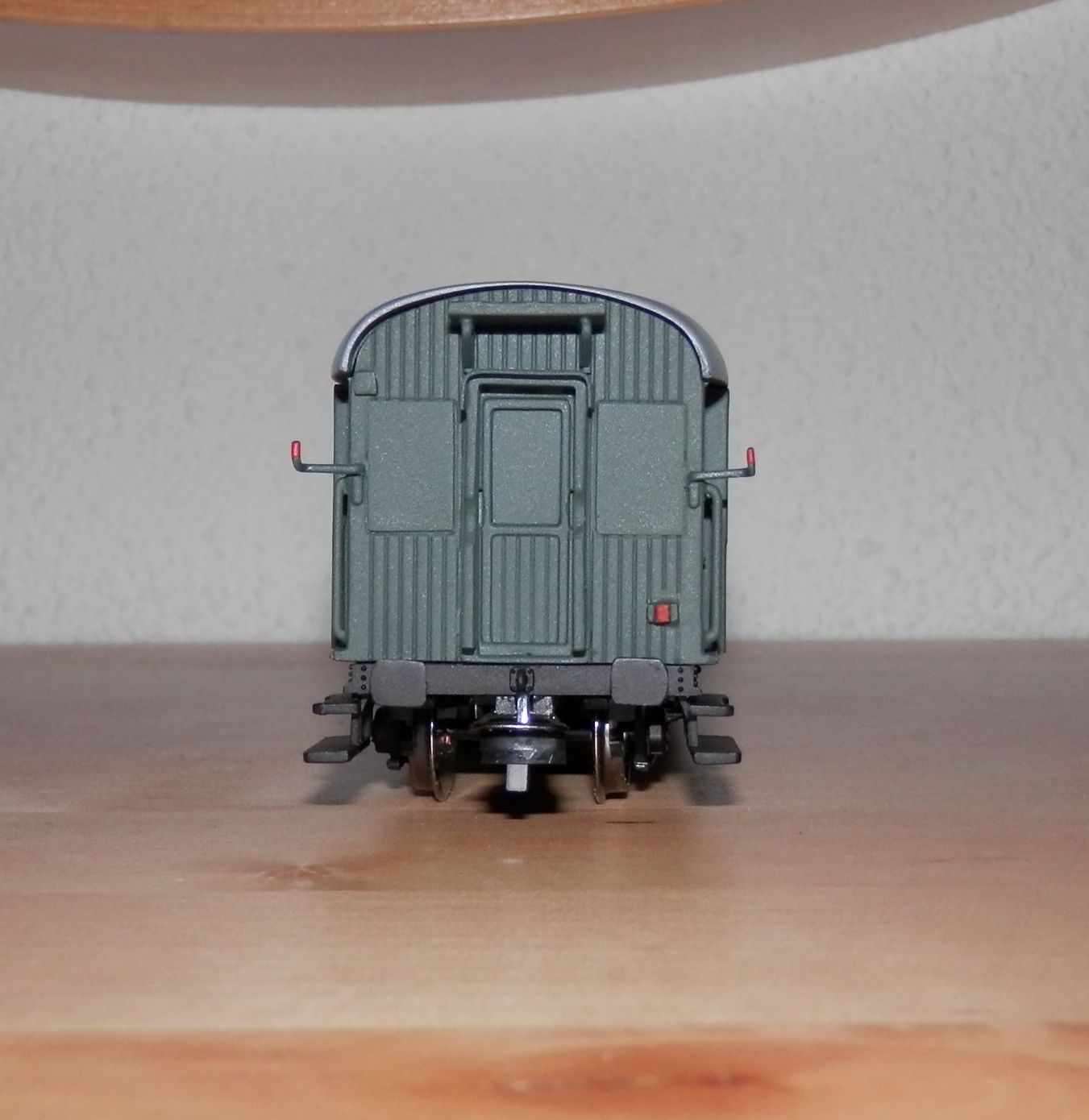

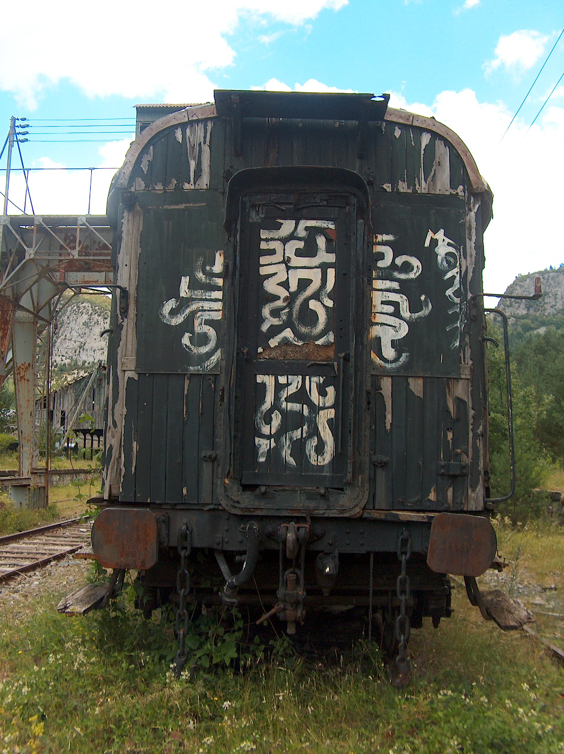

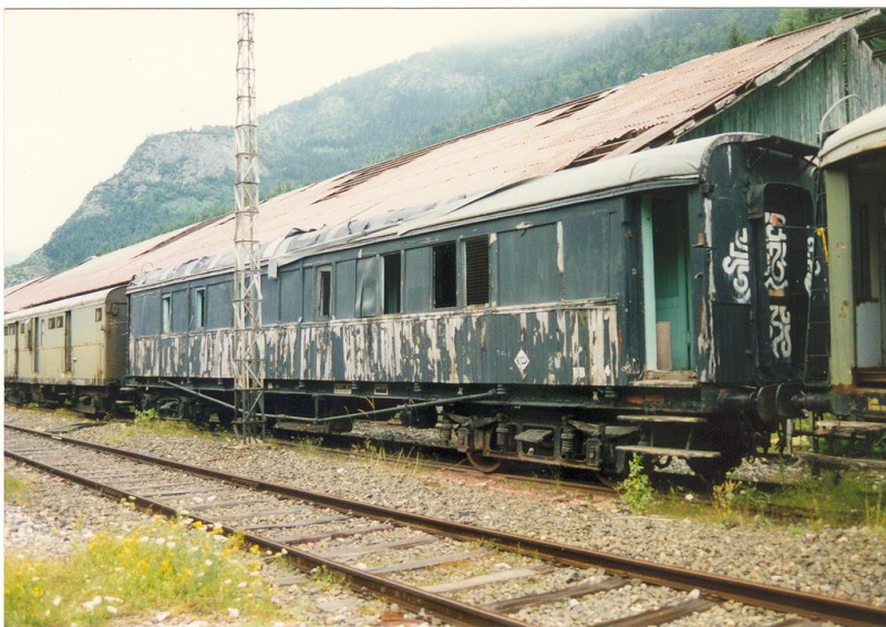

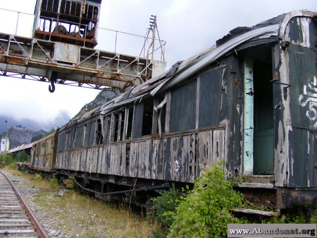

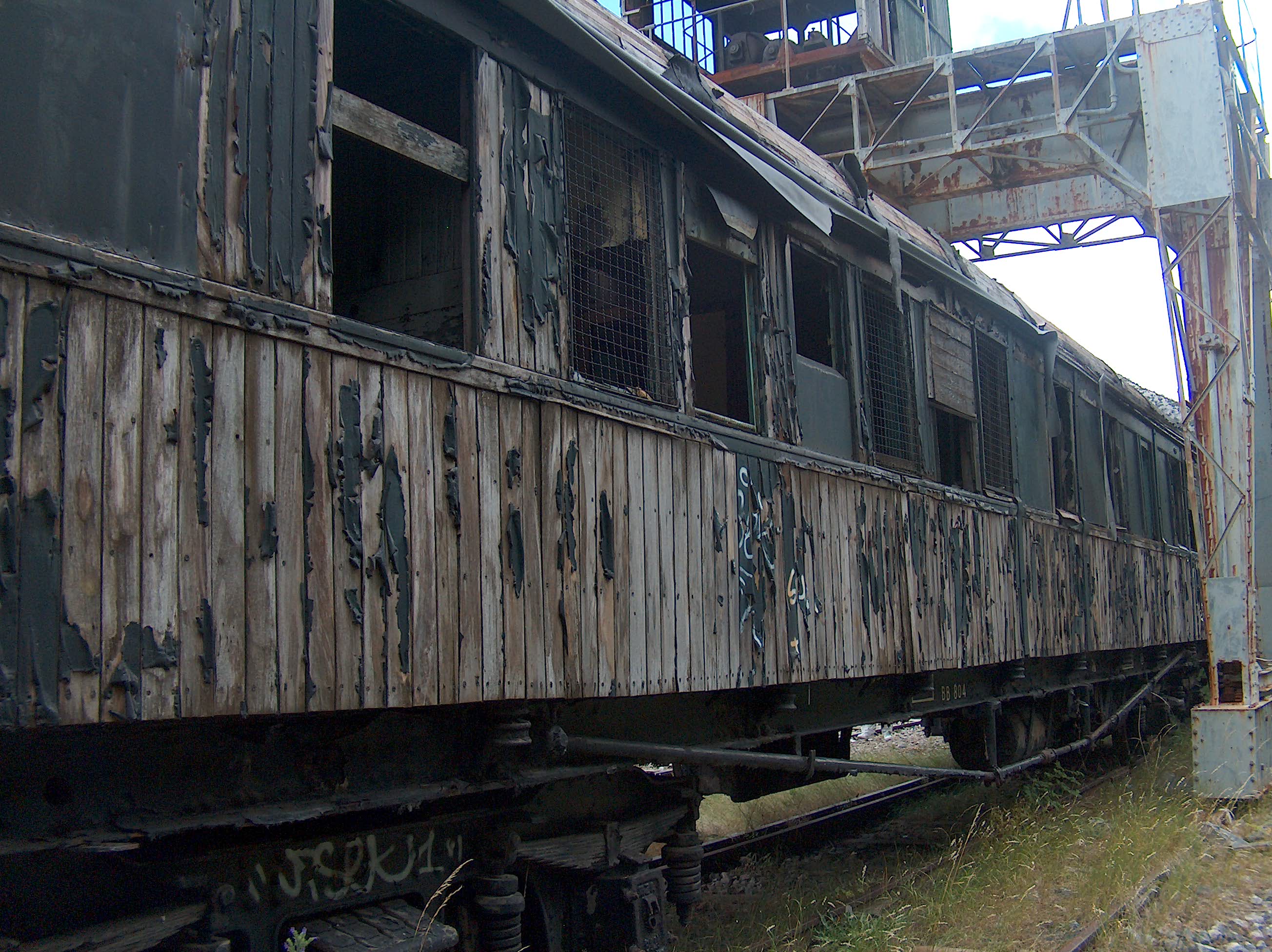

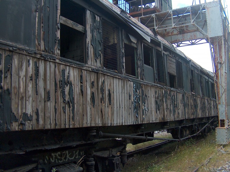

Os pongo tambien algunas fotos del vehículo real, para que lo conozcais mas y podais hacer comparativas con el modelo a escala.
Las fotos estan sacadas de Internet y en algunas de ellas aparece el nombre del autor, y en las otras desconozco quienes son sus autores ya que no ponen nada.
Si hay alguna persona que fuera dueña de alguna de ellas y le pudiera molestar, no tendré ningún problema en retirarla/s.
Tambien os pongo un enlace donde podeis ver un video de 1991 año en que subieron "a morir" un montón de coches RENFE de la misma época que el BB-804. éste lo podeis ver en el minuto 1:59.
https://www.youtube.com/watch?v=TG_x4C9taGI
En éste mismo video tambien aparecen otros coches que tambien he reproducido a escala H0 como el SSA-620-MT y un coche economato del tipo el SSC-626 reconvertido a su vez en un SSV.
