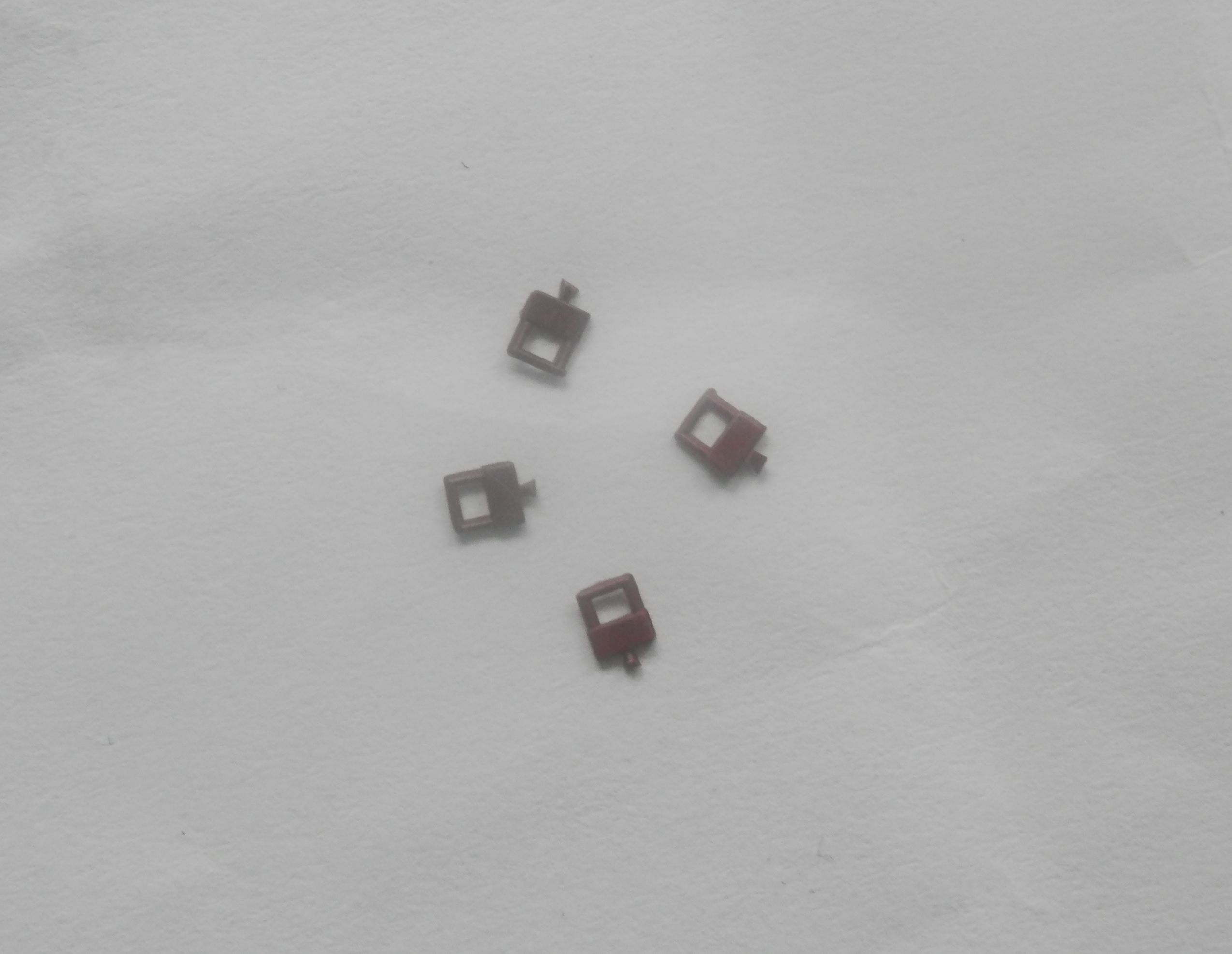

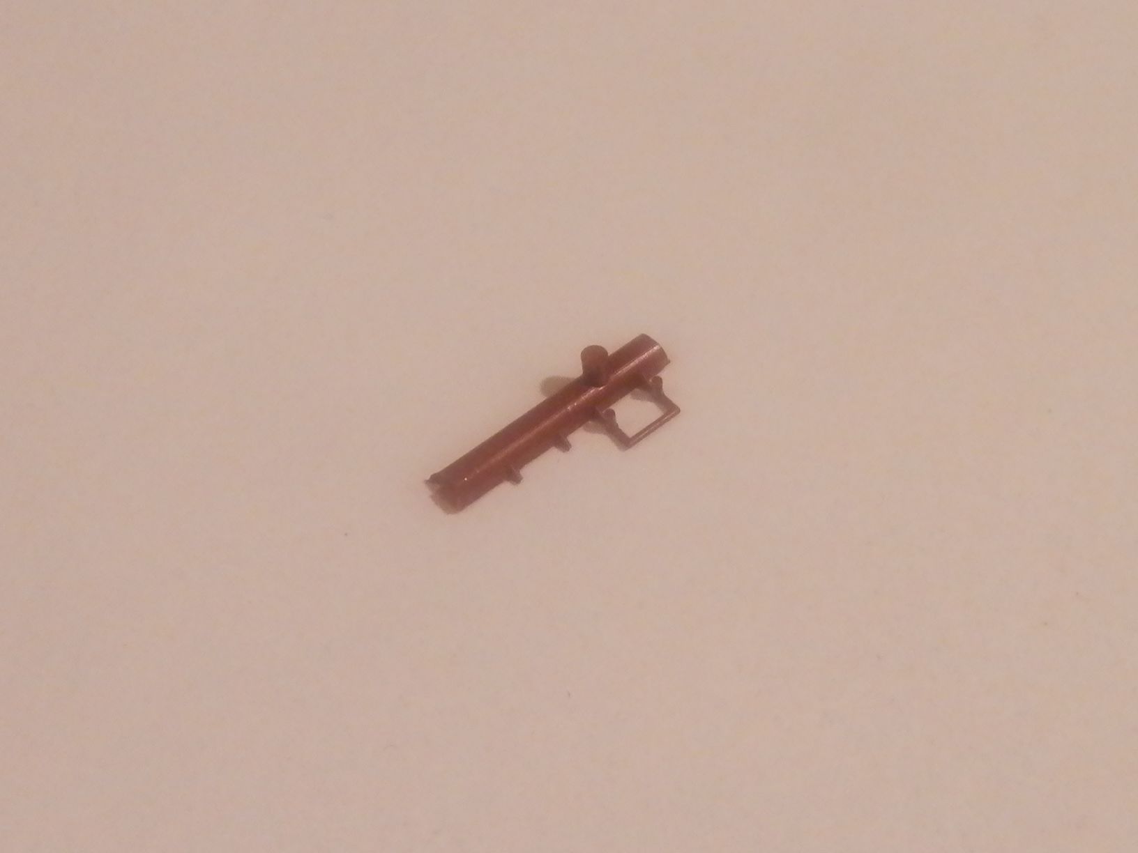

Con los asideros sobrantes de vagones de mercancías, obtendré los portafaroles para los testeros.
(2 asideros = 4 portafaroles)

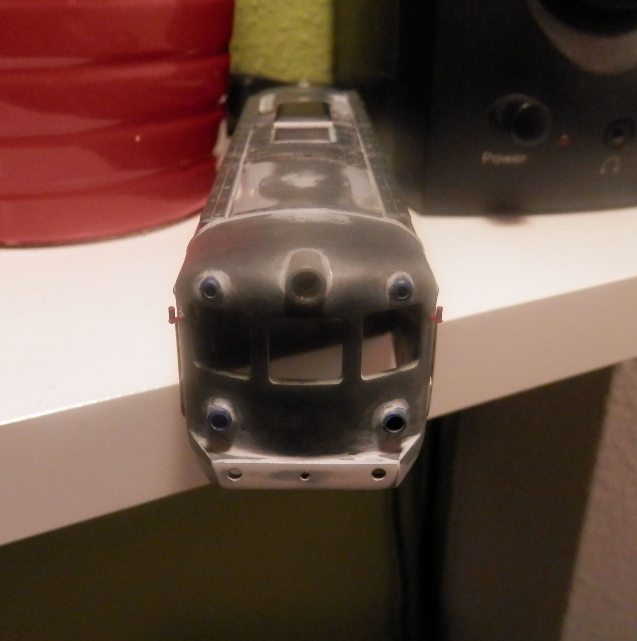

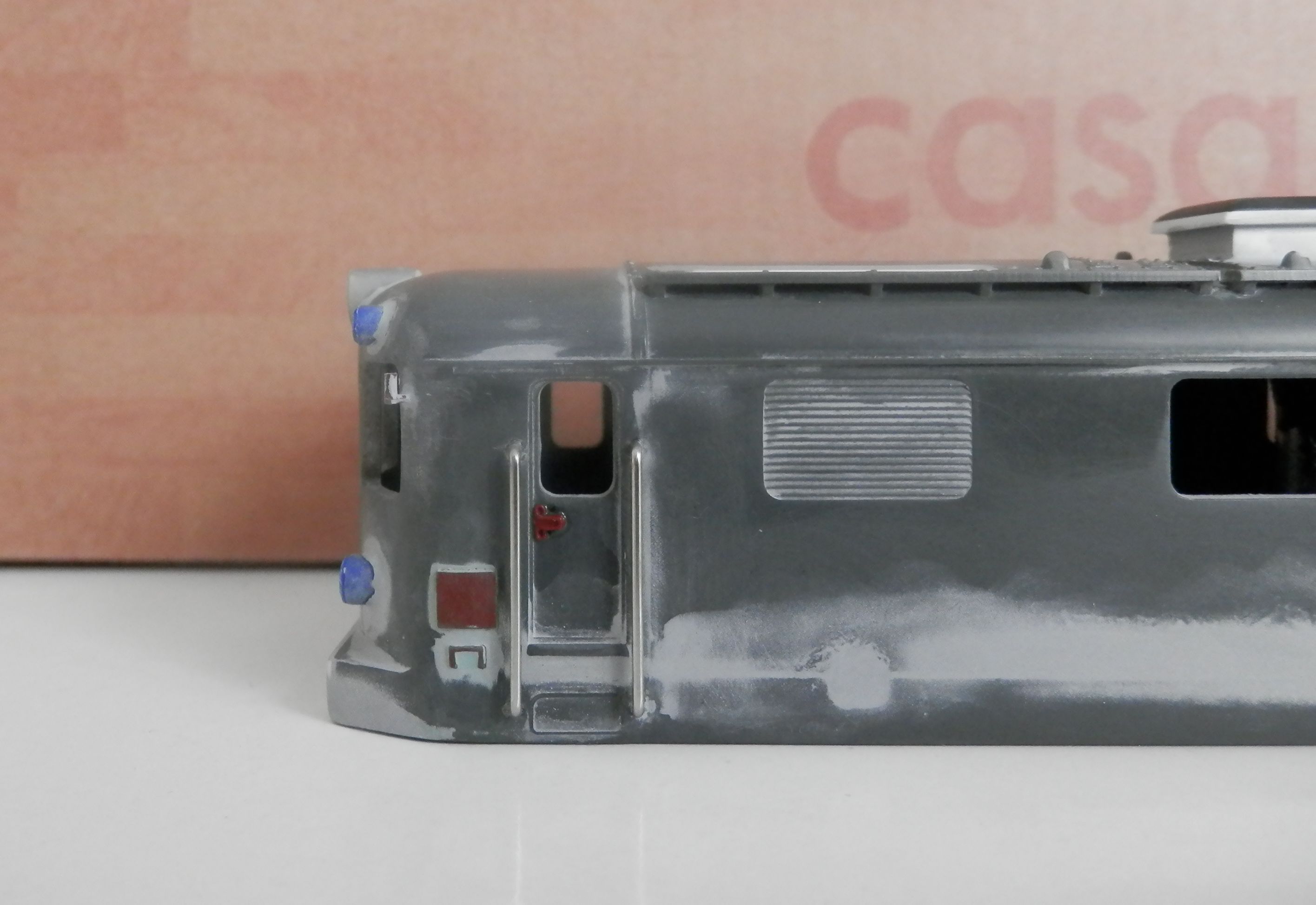

Que una vez cortados convenientemente con unas tijeritas los pego en los agujeritos que tenía preparados para éste fin.

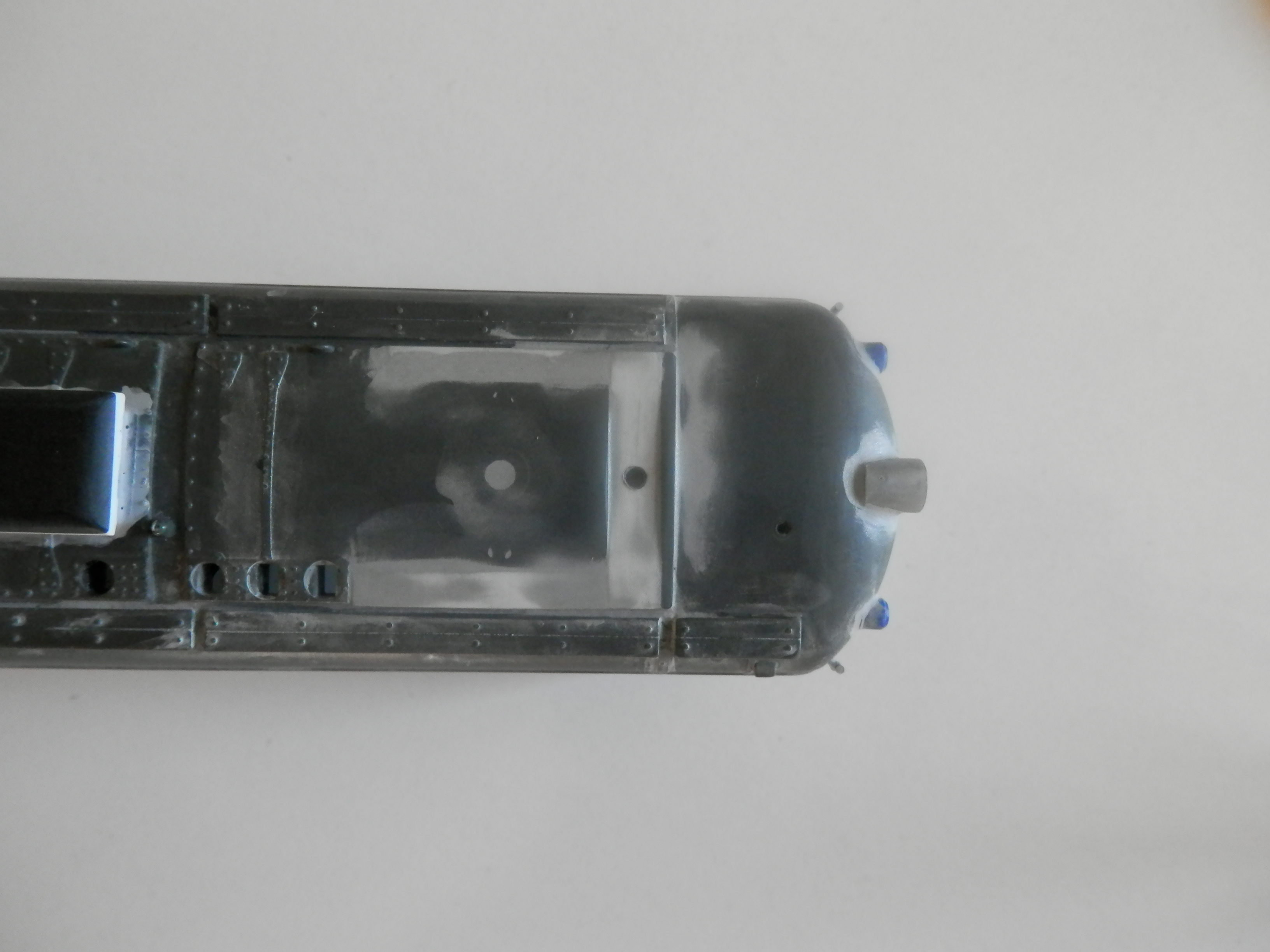

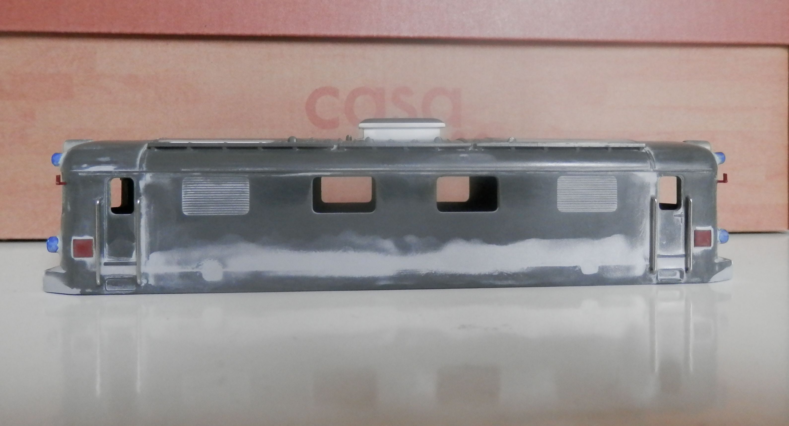

Ahora, pulo los pegotes de masilla que apliqué en los 4 agujeros cuadrados de los laterales donde se anclaba el chasis a la carrocería. Utilizo como siempre lija al agua.
El acabado resultante es así.

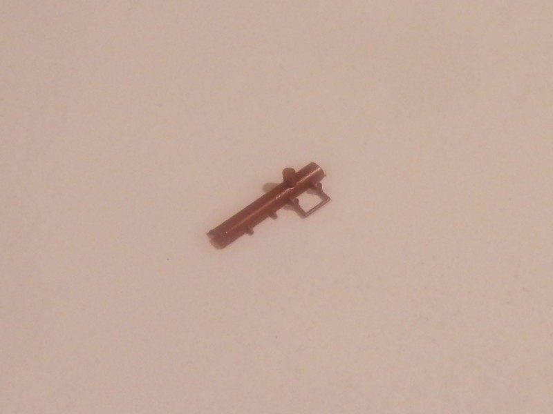

Buscando en el cajon de sastre, he encontrado 4 piezas iguales que modificándolas harán la función de los "apoya pies" que se encuentran debajo de las matrículas retroiluminadas de los laterales.
Comentar que estos apoya pies o estribos viendo fotos los llevan las locomotoras 21 y 22. La 23 no los lleva y de la 24 no he visto fotos.

Cortando convenientemente las 4 piezas iguales encontradas , las pego para que hagan la función de los 4 estribos que hay bajo las matrículas retroiluminadas. Posteriormente enmasillo para que se integren en el conjunto de la carrocería y le paso como siempre una lijita al agua.
A su vez, buscando en el cajon de sastre encuentro 2 piezas que simularán muy bien las 2 manecillas que le faltan a 2 puertas.

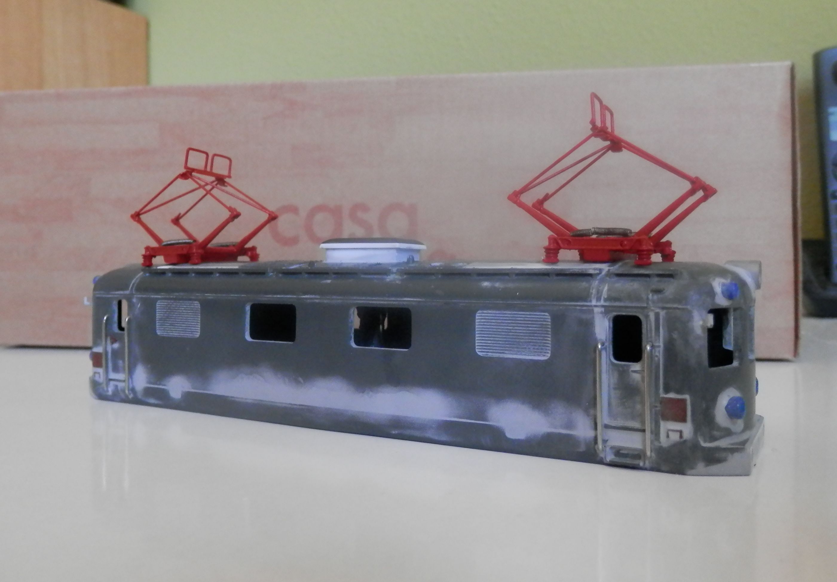

Veo que el asentamiento que tienen los pantógrafos una vez puestos en el techo no queda bien, ya que el techo es curvo y la base de éstos es recta.
La solución que le doy es esta:
Con una lima rectangular a base de debastar elimino la parte del techo donde se asentará el pantógrafo . El hueco es de forma rectangular y de dimensiones4mm x 23mm.
Con planchas planas de Evergreen de diferentes grosores reconstruyo la zona para que quede esa parte del techo de la locomotora plana.
Finalmente, enmasillo y pulo con lija al agua fina para disimular las uniones y que quede todo fino al tacto.
Para terminar, le hago un taladrito para que pueda roscar el tornillo que agarrará el pantógrafo.

Una fotico para que se vea como quedará una vez colocados los pantógrafos cuando esté terminado el modelo. :twisted:

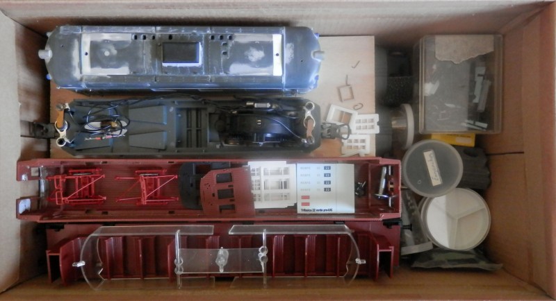

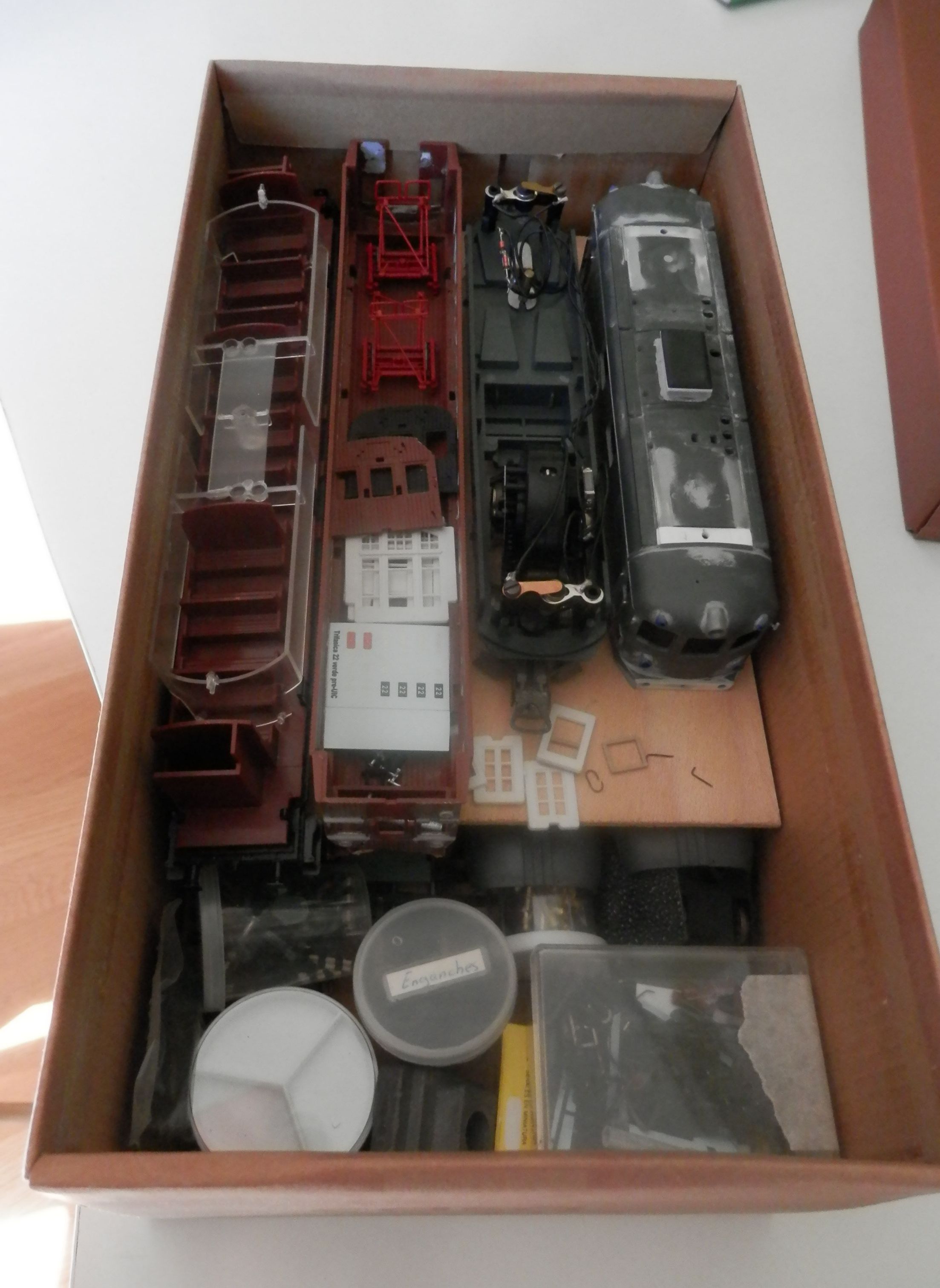

Os pongo unas foticos de los talleres de donde salen todos mis proyectos. :idea: (De una caja de zapatos)
No sé, me hace ilusión. ;)

Todo recogidito, que gusto.
Si vieras mi mesa de trabajo te asustarias.
Saludos .
