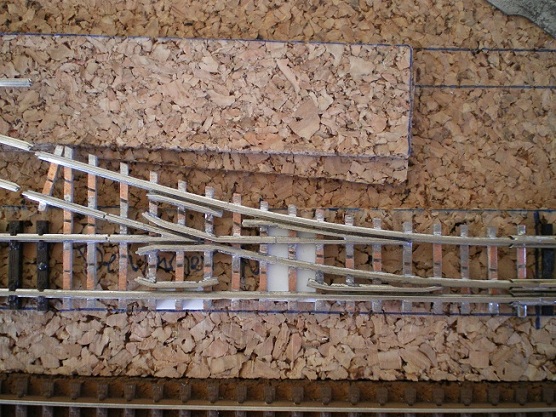

Hola a todos,
Abro este hilo en forma de tutorial para que aportemos todos los que hacemos nuestras vías y desvíos a mano nuestras experiencias, métodos y trucos en su construcción.
Como primer aporte os dejo las plantillas de vías y desvíos que tengo en H0 (quizás tenga alguna mas, lo tengo que mirar). Son todas de desvíos alemanes.
Si alguien necesita una plantilla que no este entre estas para cualquier escala que me lo diga que se la dibujo sin ningún problema, solo necesito que me diga el radio, el ángulo y la escala.
Plantillas de Desvios.zip
(423.09 KiB) 5446 veces
Todas estas plantillas están escaneadas a su tamaño real 1=1 en H0.
¡Ojo!, no decirle a la impresora que ajuste el tamaño para que quepa en un folio DIN A4 si no saldrán deformadas y fuera de escala, hay que decirle a la impresora que las imprima tal cual están a 1=1.
Espero que os sea de utilidad.
Un saludo, Angel

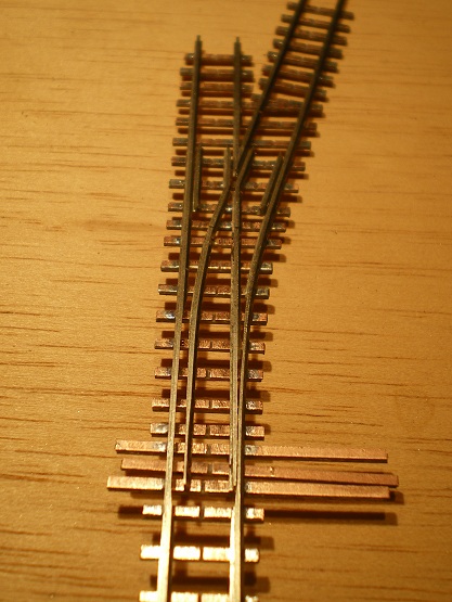

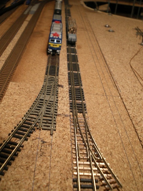

Buenas:

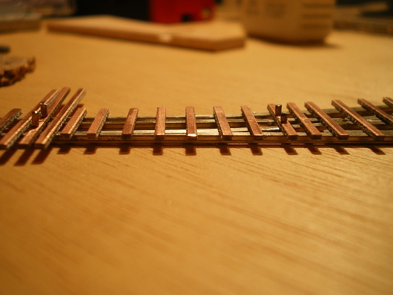

Yo soy de escala N y me hice para la maqueta unas vías estuchadas en N-Nm y algún desvío (o no se como se llama exáctamente) en donde la vía de N sigue recta y la de Nm se desvía. En este caso lo más importante fueron los contrarrailes interiores que son los que motivan que el material de N y el de Nm circule correctamente por sus vías sin sobresaltos y sin descarrilamientos. Os pongo unas fotos:

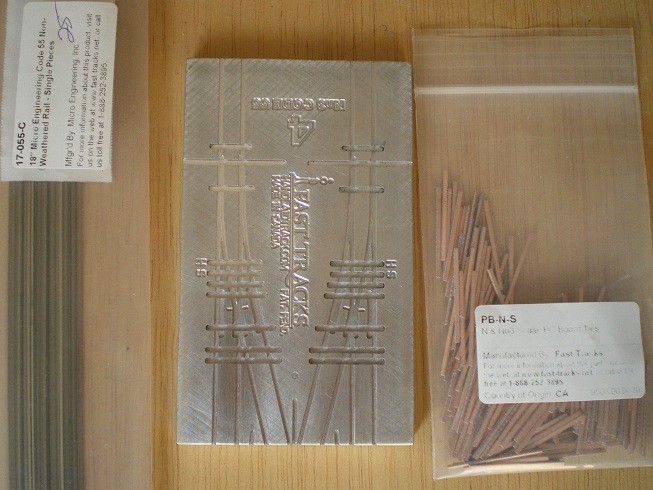

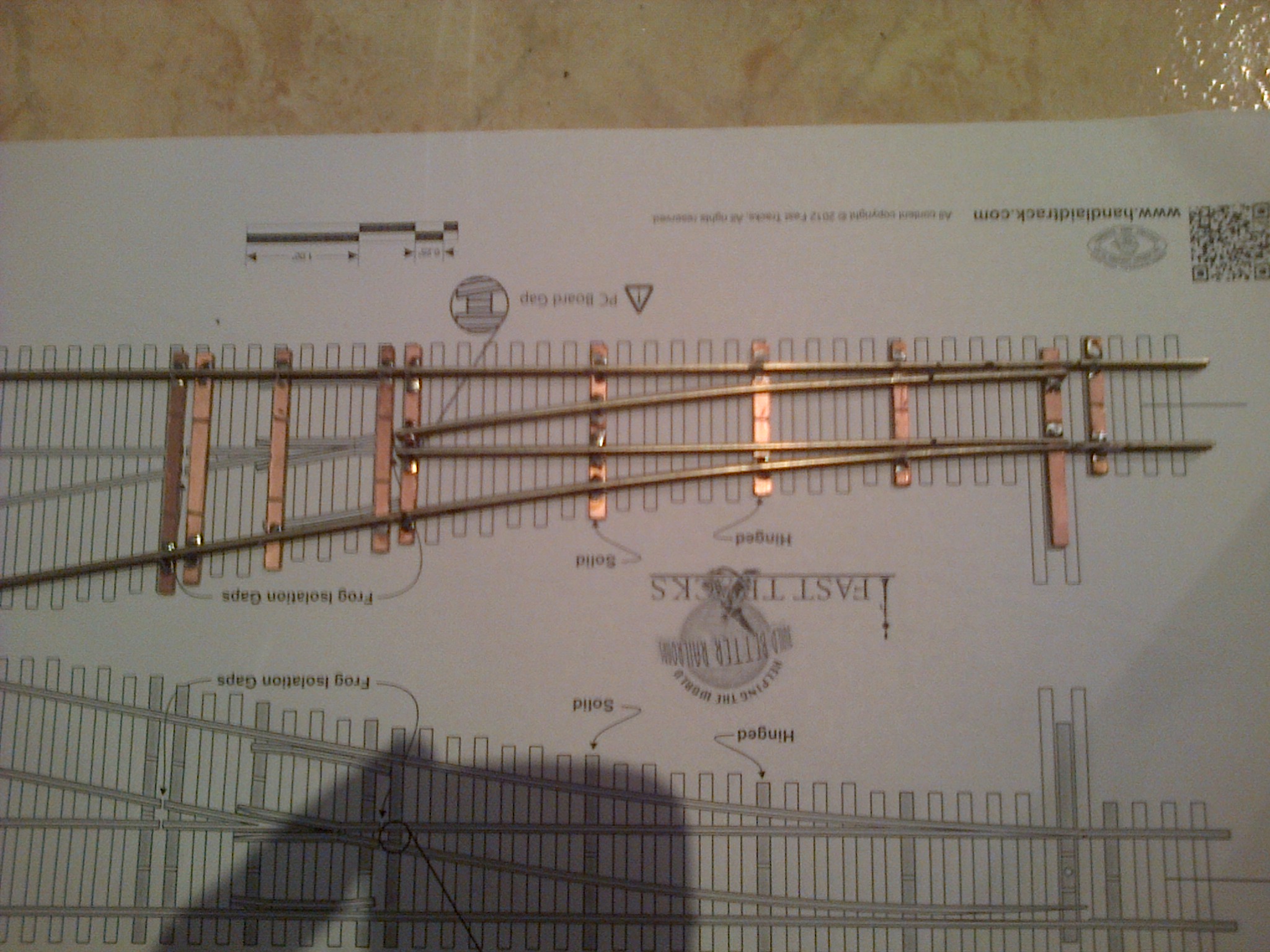

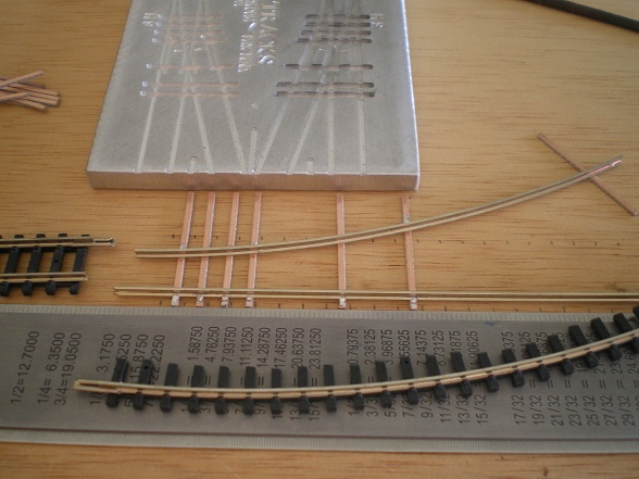

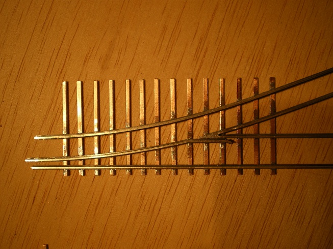

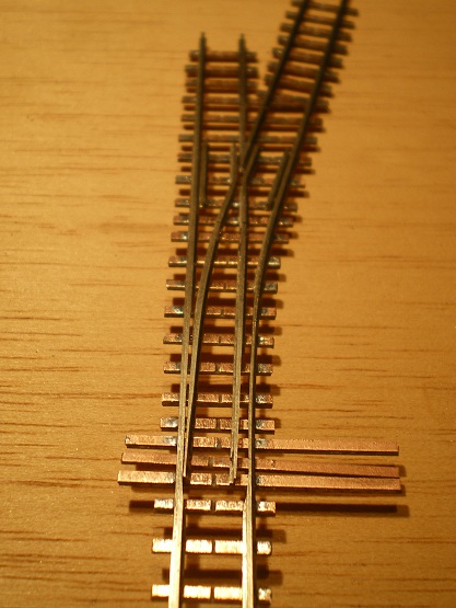

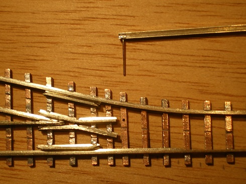

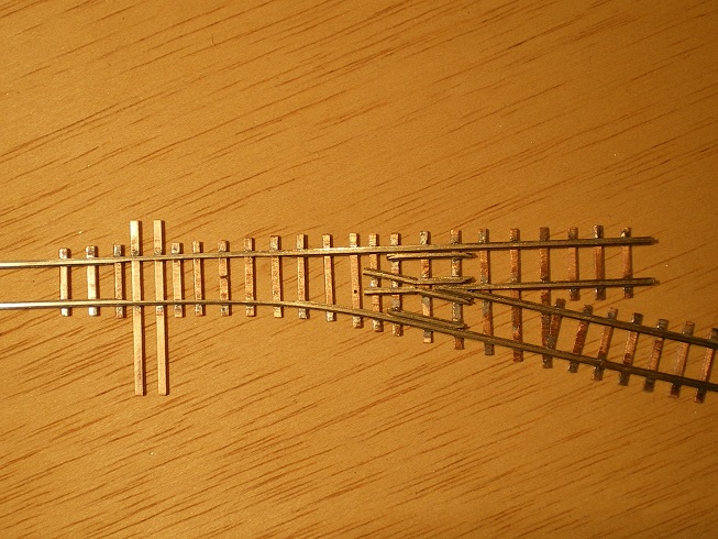

Por otro lado, los desvíos para escala Nm (en que se utiliza vía de ancho escala Z) preferí hacérmelos con unas plantillas de la marca FAST TRACKS canadiense en lugar de utilizar los desvíos de Märklin, dado que éstos últimos, tiene el motor eléctrico del desvío incorporado y estéticamente no me gustan nada. También os pongo unas fotos:

Muchas gracias Turin!! ;) Por cierto, a quien se anime, en menos de media hora está hecho uno de estos que os he puesto en las fotos. Se necesita la placa metálica base de Fast Tracks, un dremel con discos de corte, un soldador (líquido decapante, estaño de buena calidad), las traviesas metálicas, los railes y un juego de limas.
Emilio J. SaNmartíN

Hola Jorge:
Disculpa el retraso en la respuesta!!
No hacen corto debido a lo siguiente. Las traviesas son de fibra y tienen una fina capa de cobre por cada lado. Una vez soldados los railes a la capa de cobre, con una lima de maquetismo se va limando dicha capa de cobre hasta que esta desaparece (normalmente yo lo hago por la mitad de la traviesa entre los railes soldados). De esta forma, queda aislado cada raíl. En caso de no hacerlo, tal y como comentas, haría corto.
Un cordial saludo.

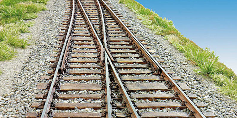

Hola a todos,
Renfe097 escribió:
Esta muy vien construir los cariles tu mismo enc asa pero es a ecir que no quedaran con la misma calidad que los fabricados en fabrica, eso depende de como seas de manitas

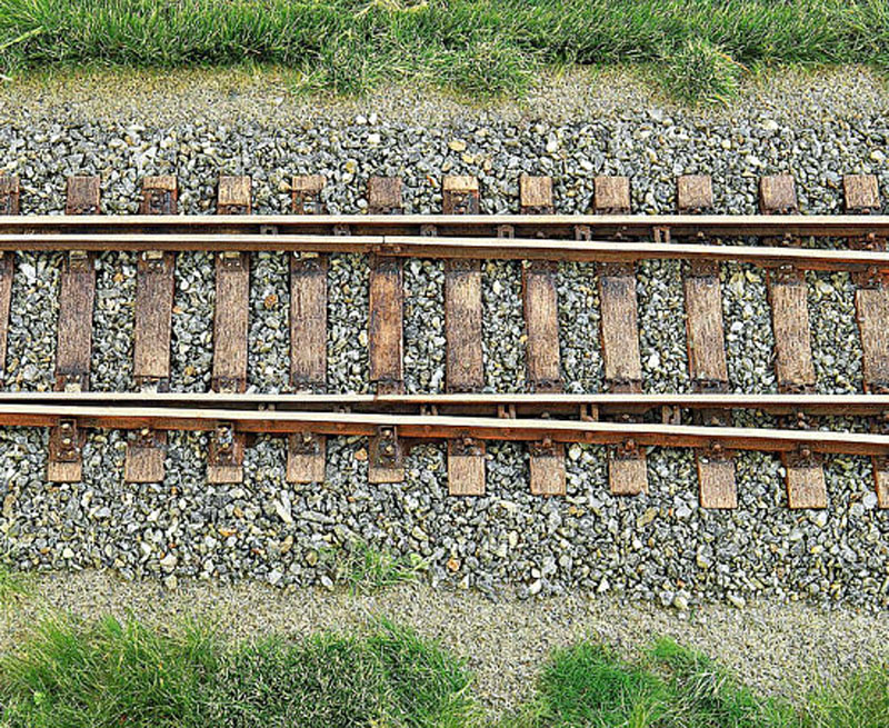

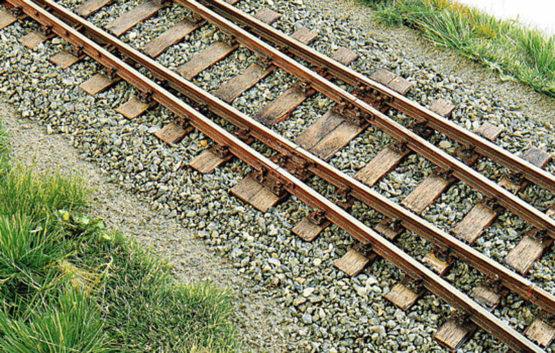

Si esto que ves no es de mas calidad que que uno comprado de fabrica apaga y vamonos:
Hecho a mano con componentes de la firma AW-Cannstatt escala H0, (las traviesas son de madera de verdad)
No es cuestion de ser un manitas, es cuestion de los materiales que utilices para ello obtendras mas cantidad de detallles o menos pero siempre siempre sera superior y mejor que uno comprado de fabrica, palabra de honor.
Hacer esto te parecera un mundo pero es mas facil de hacer de lo que te imaginas.
Un saludo, Angel

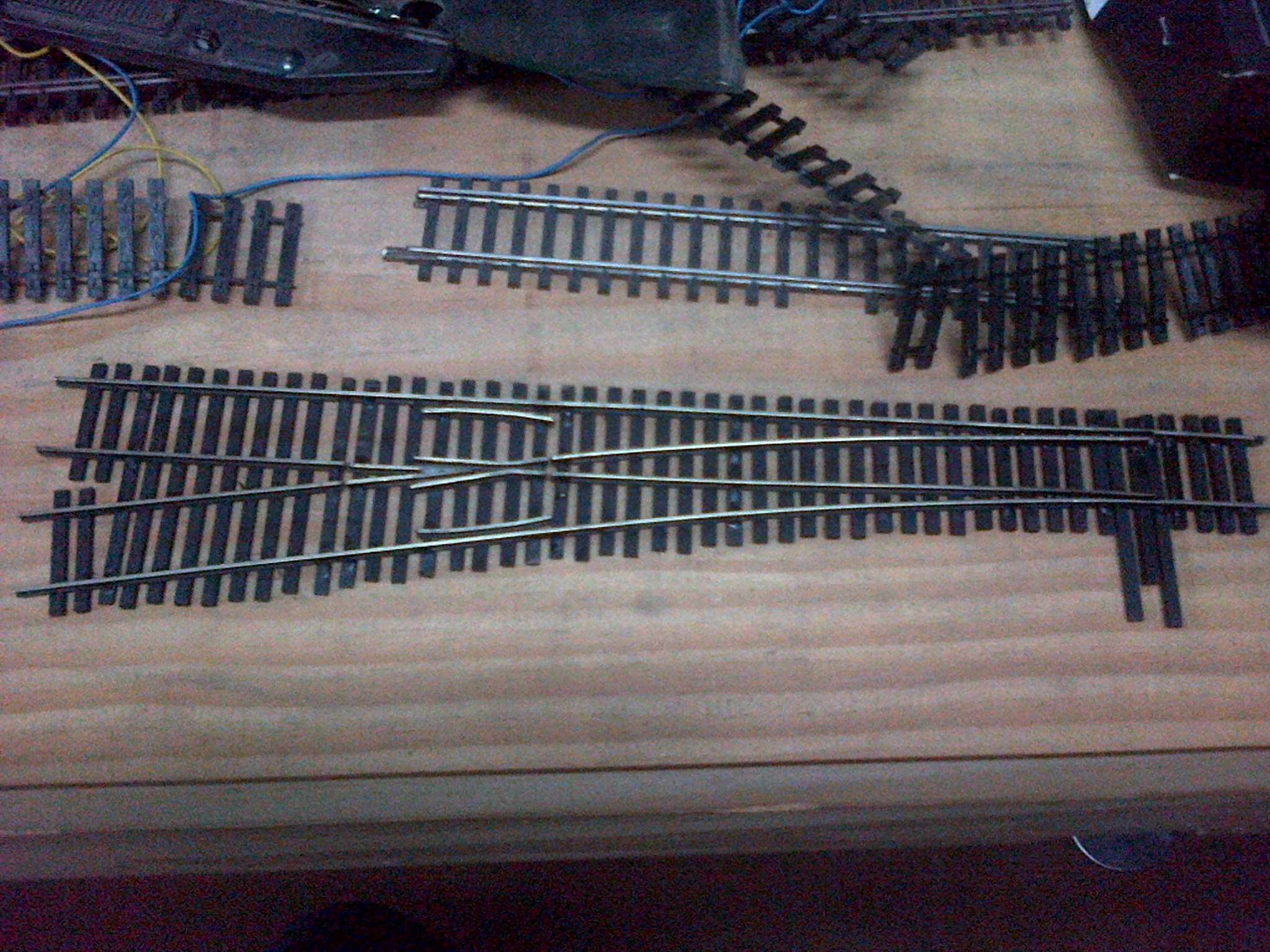

Mensajes: 27
Registrado: 21 May 2014 14:46

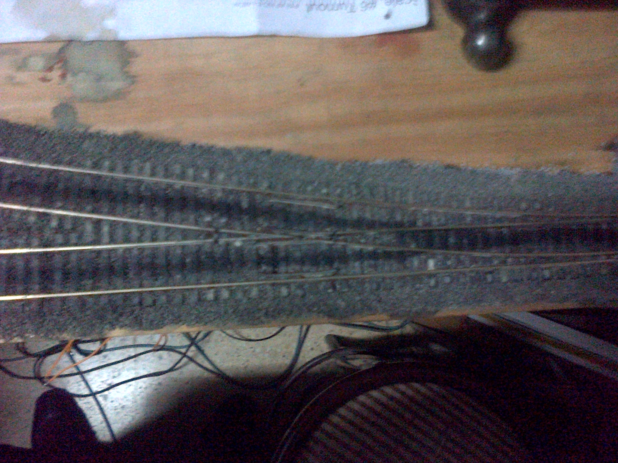

Yo los realice solo con lima y una plantilla fijada a un aglomerado... por ser la primera vez que me atrevo a hacer algo de esto algo salio :D .
Los mecanice con un servo y la placa de Paco.

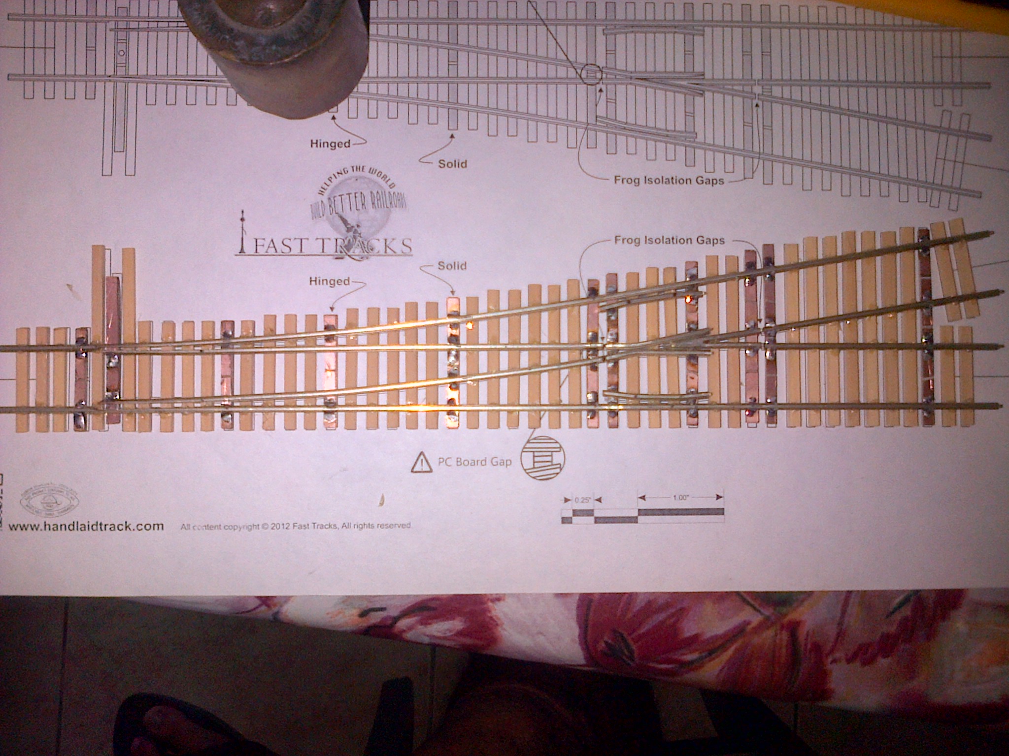

Mensajes: 771
Registrado: 21 Nov 2009 11:07

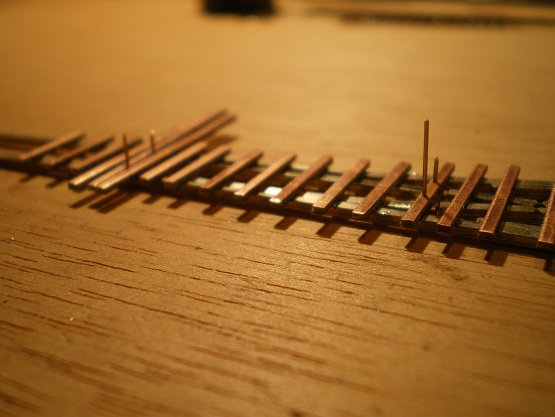

En proceso de construcción. He utilizado una plantilla de papel, traviesas de madera y de PCB, y las agujas y el corazón son de Proto87 stores.
