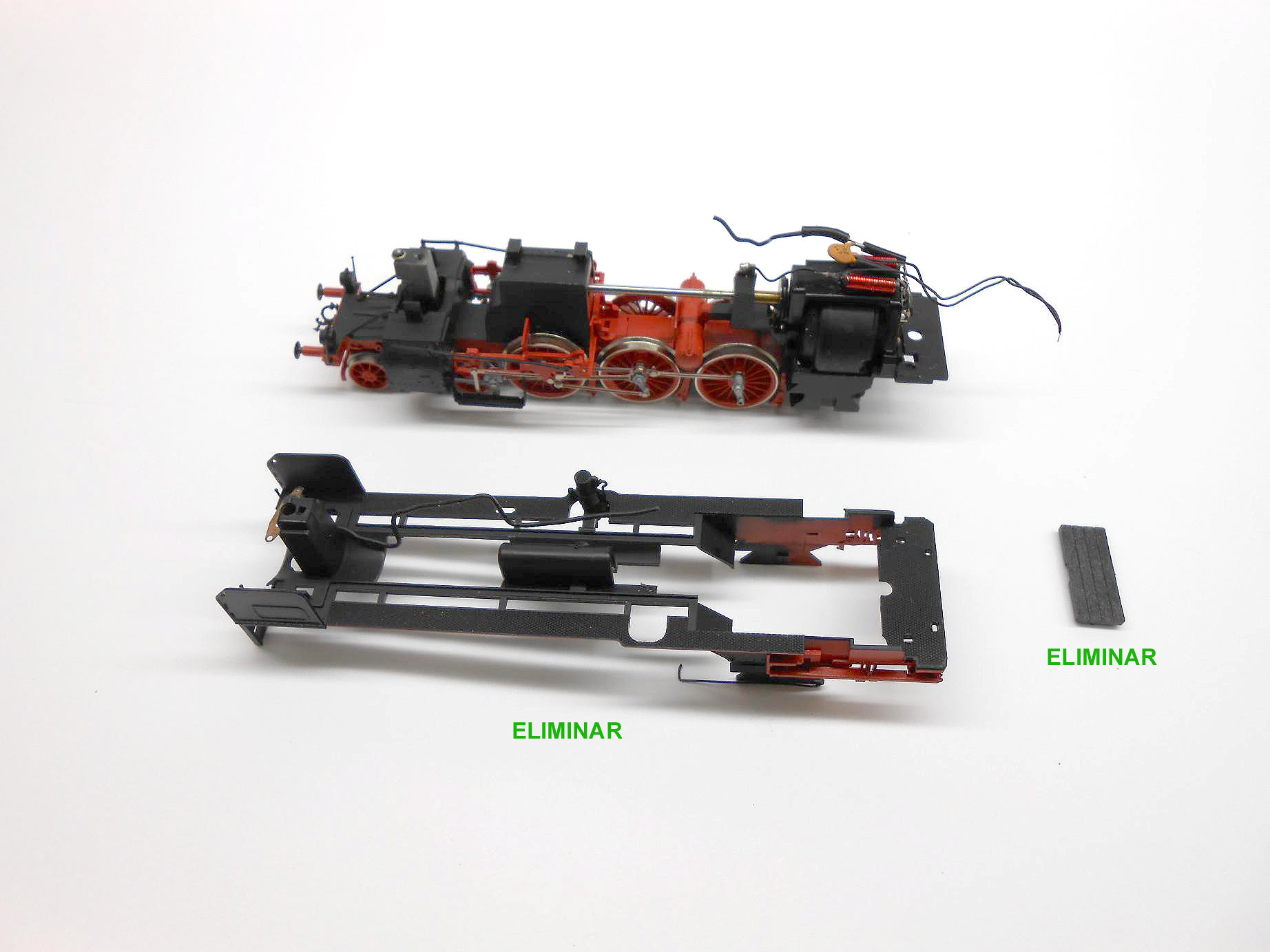

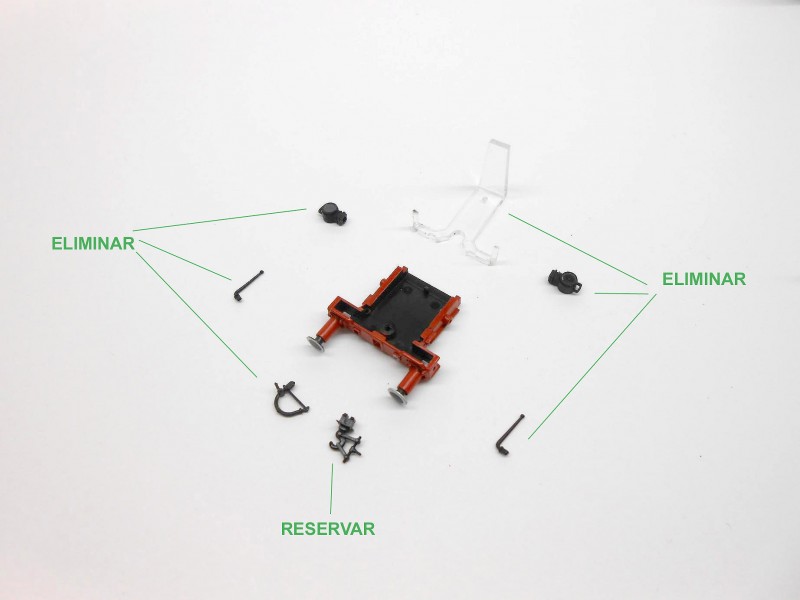

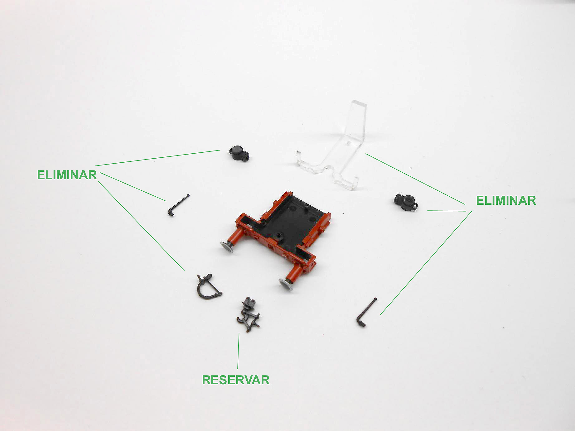

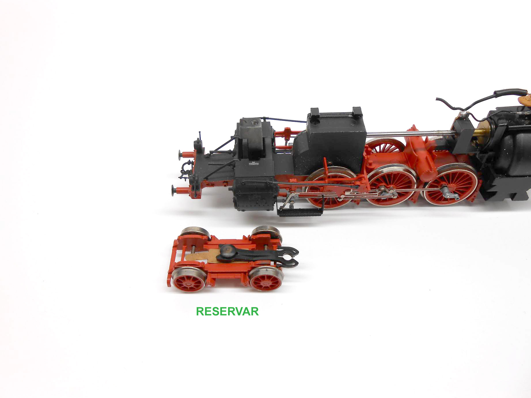

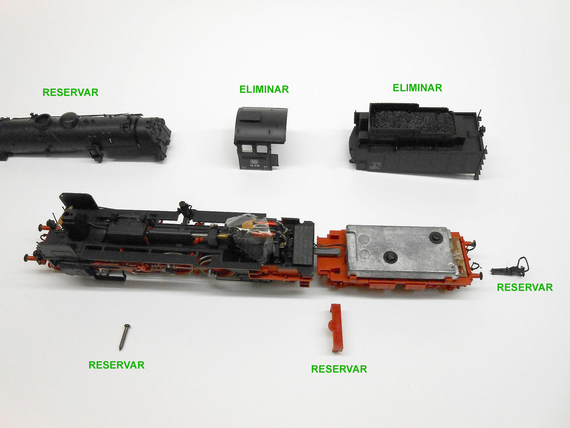

En los próximos días recibiremos las partes pendientes que aun nos faltan para poder enviar los kits, mientras esto ocurre, empezaremos a preparar la locomotora de Rivarossi para ir adelantando trabajo.

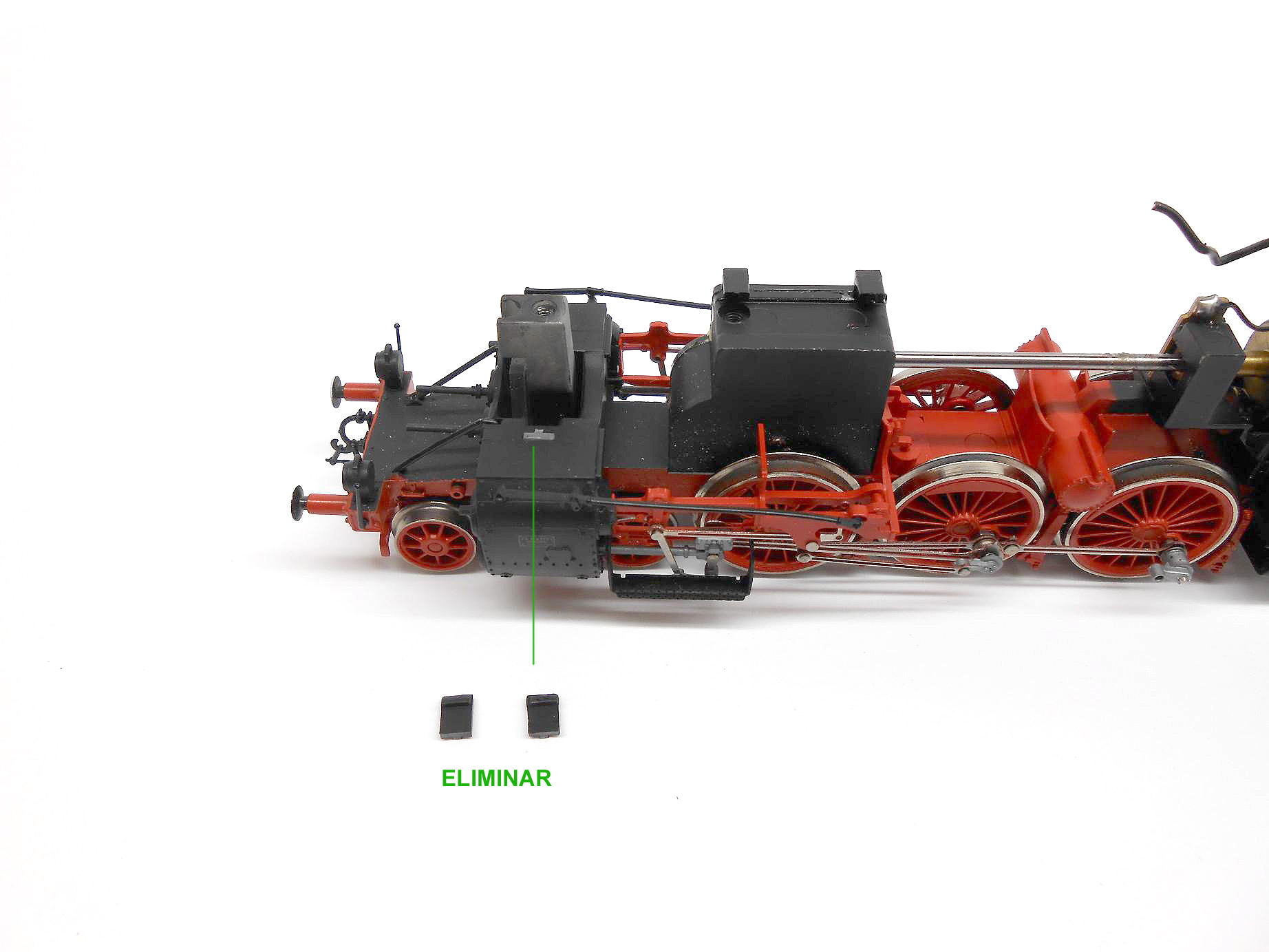

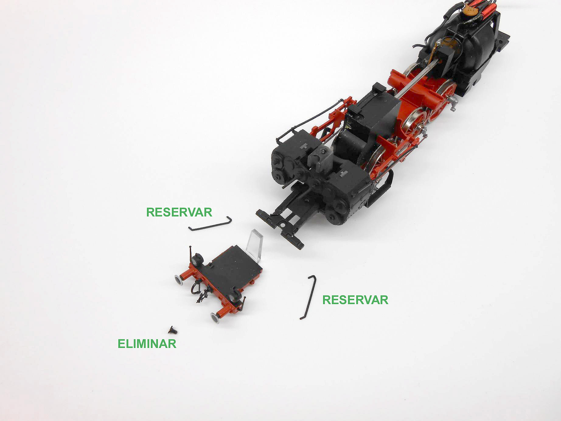

Para la transformación hemos elegido la locomotora BR18 Ref.- 1364 de Rivarossi y la transformaremos en una Renfe 231-4022, MZA 878, para su elaboración partimos de una época basada en torno a 1950-60.

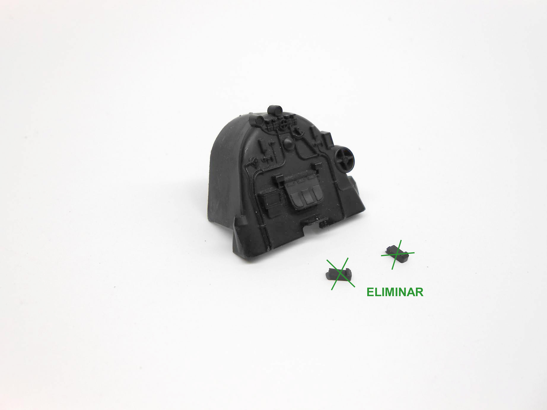

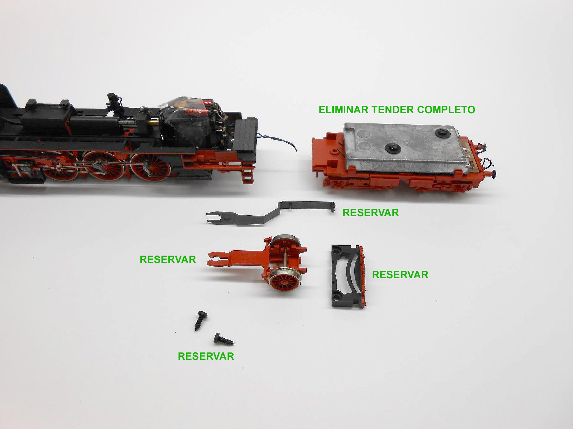

En estas primeras fotos hay unos rótulos en verde con las palabras ELIMINAR y RESERVAR, las piezas que prácticamente no volveremos a utilizar (guardar estas piezas y partes en una caja, nunca tirar a la basura) las llamaremos Eliminar y las piezas que utilizaremos e incluso serán necesarias para el montaje del kit, las llamaremos Reservar.
Una vez que tengamos desmontada la locomotora, comenzaremos con la preparación del chasis para posteriormente acoplar la nueva carrocería (cabina, caldera, etc.) para finalizar con la pintura, el proceso será un poco laborioso y algunas partes delicadas, habrá que utilizar ciertas herramientas con mucha precaución (disco de corte), realizar paso a paso las indicaciones, sin prisa, con tranquilidad y analizando bien las piezas por donde desmontar y cortar.
Por último cualquier ayuda que necesitéis o cualquier explicación que no comprendáis, os podéis poner en contacto por medio de este hilo, intentaremos responder con la mayor brevedad y ayudar en todo lo que podamos.
Comenzamos!!

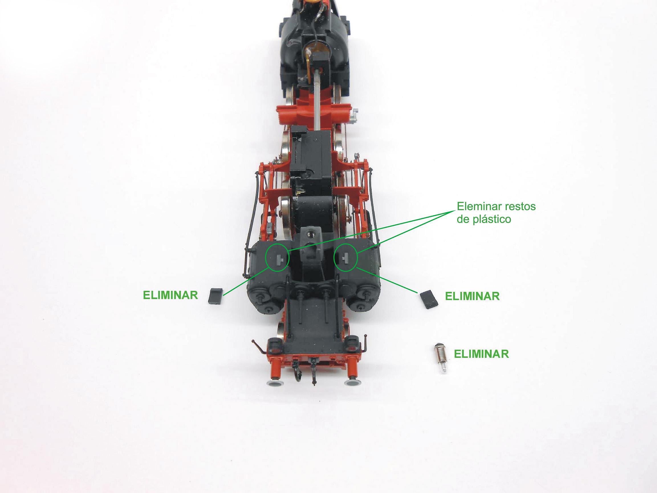

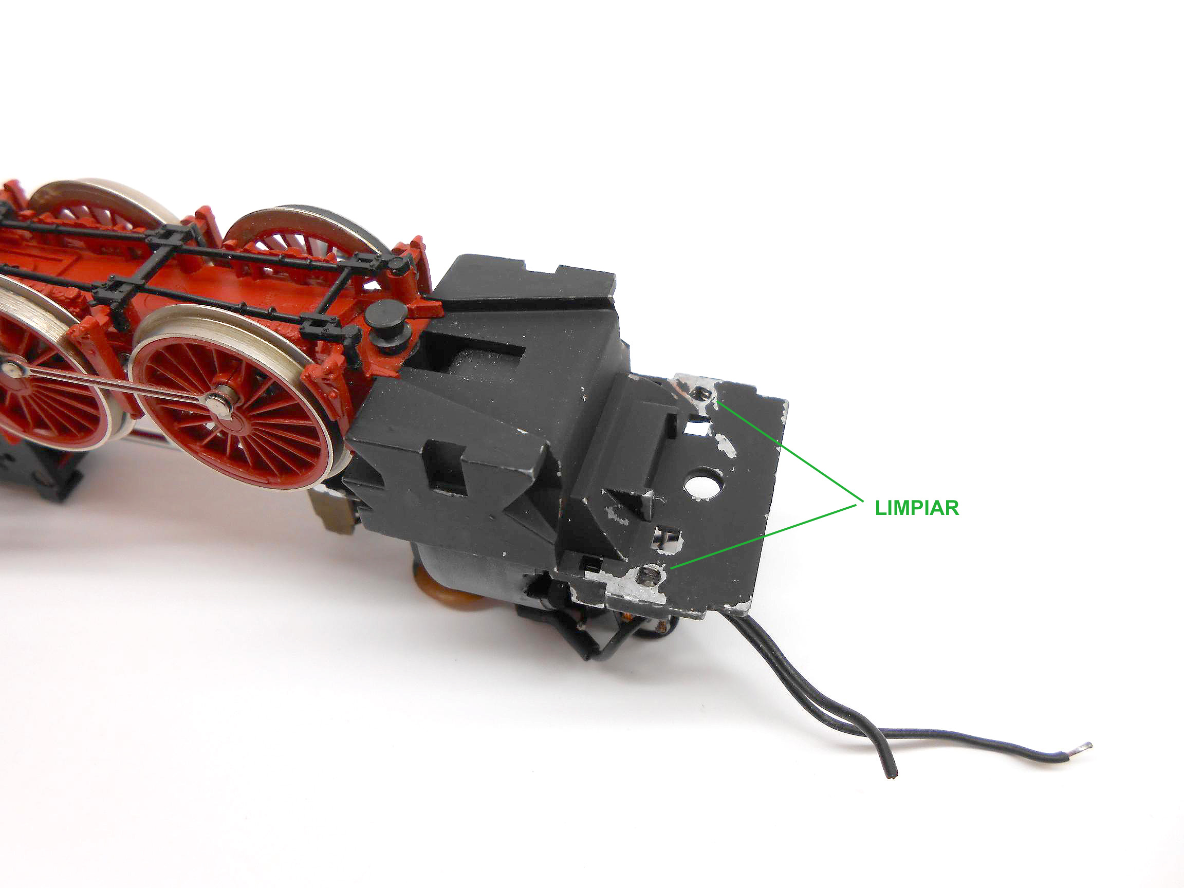

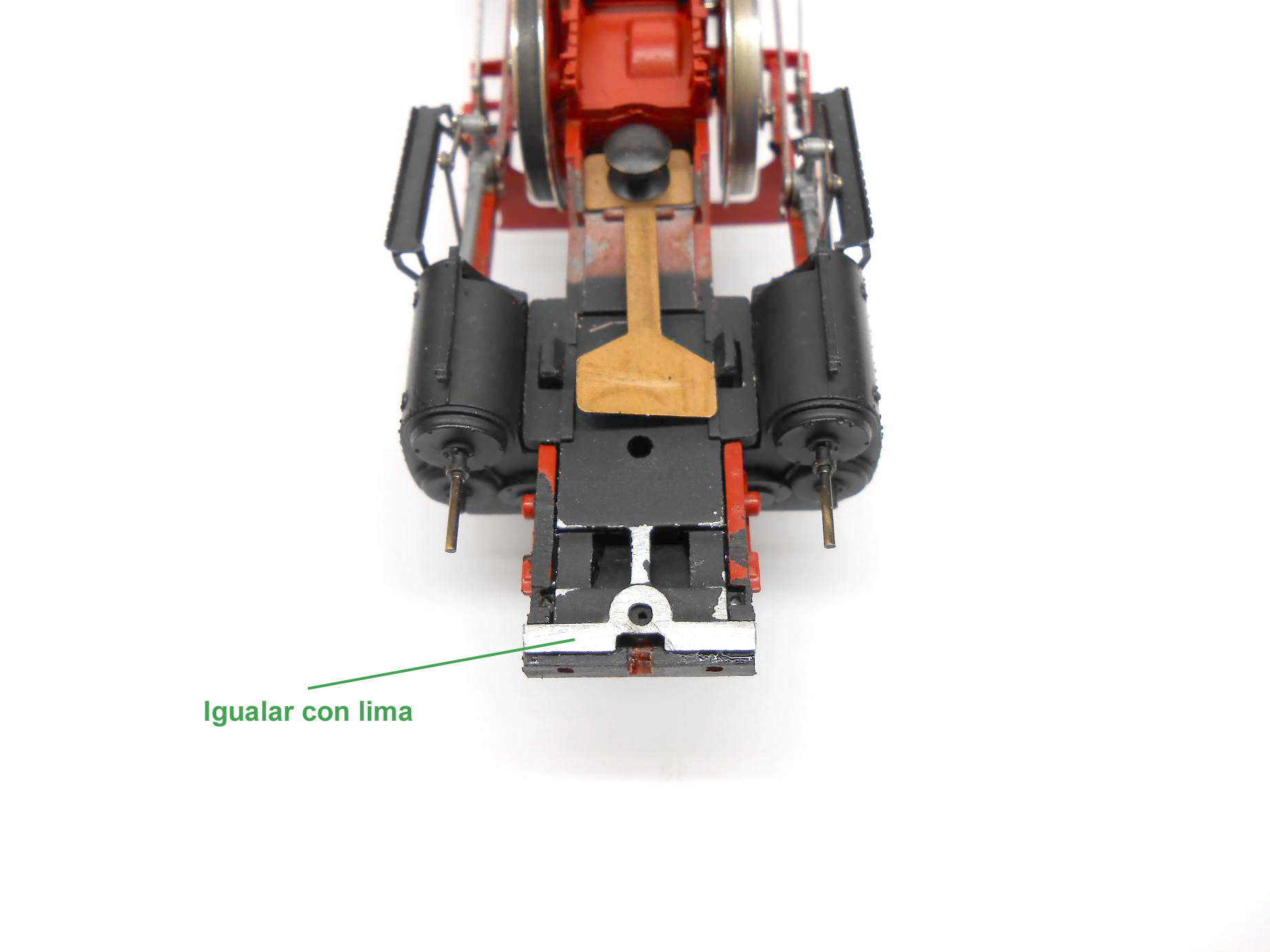

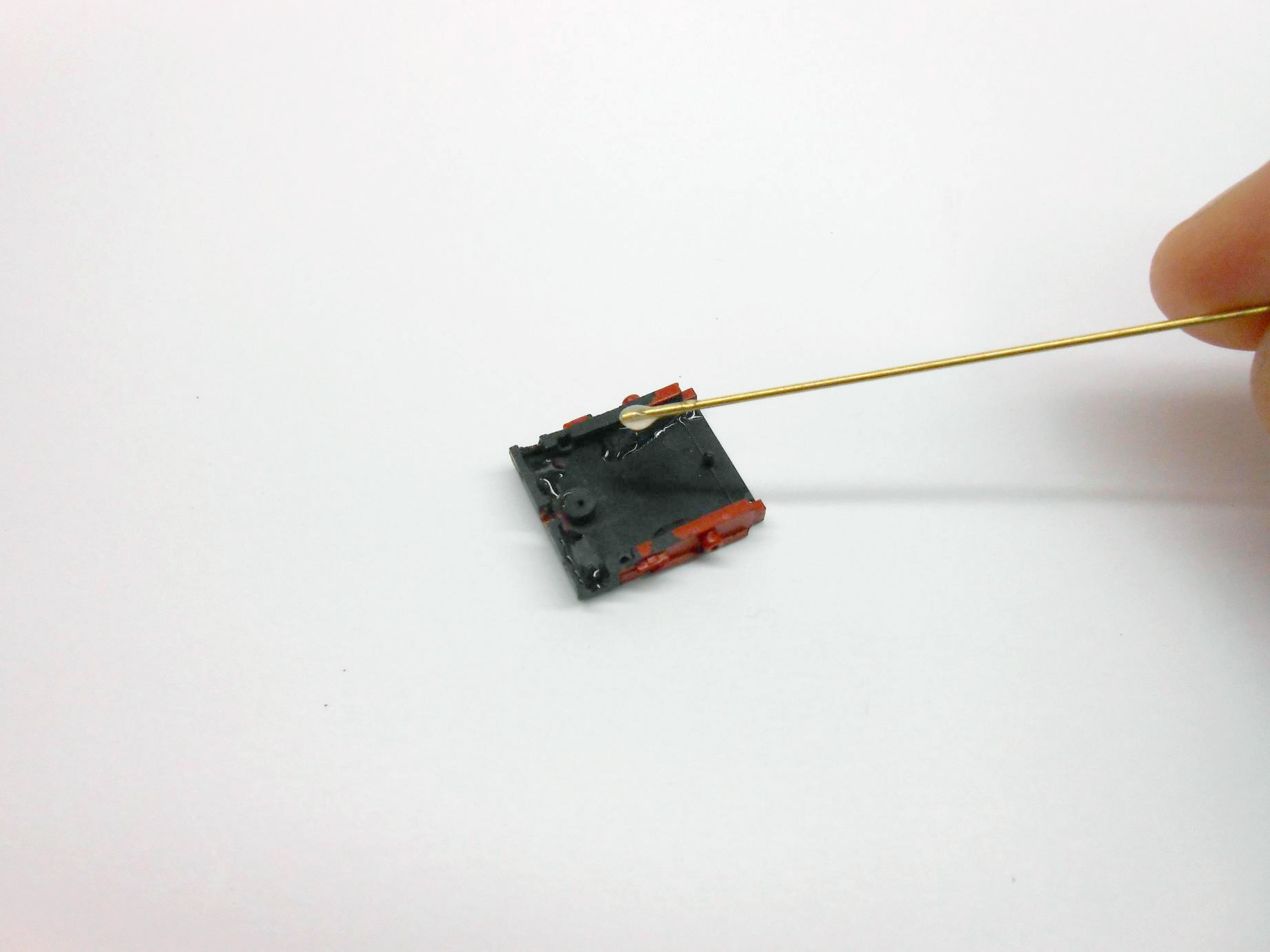

Desmontar las piezas indicadas en las fotos 1,2,3,4,5 y 6, cuando lleguemos a la foto 5, deberemos con una lima, retirar los restos de plástico que puedan quedar una vez cortadas las lengüetas, en estas superficies se acoplara la bancada de latón.

Continuamos desmontando la locomotora como indican las fotos 7 y 8:

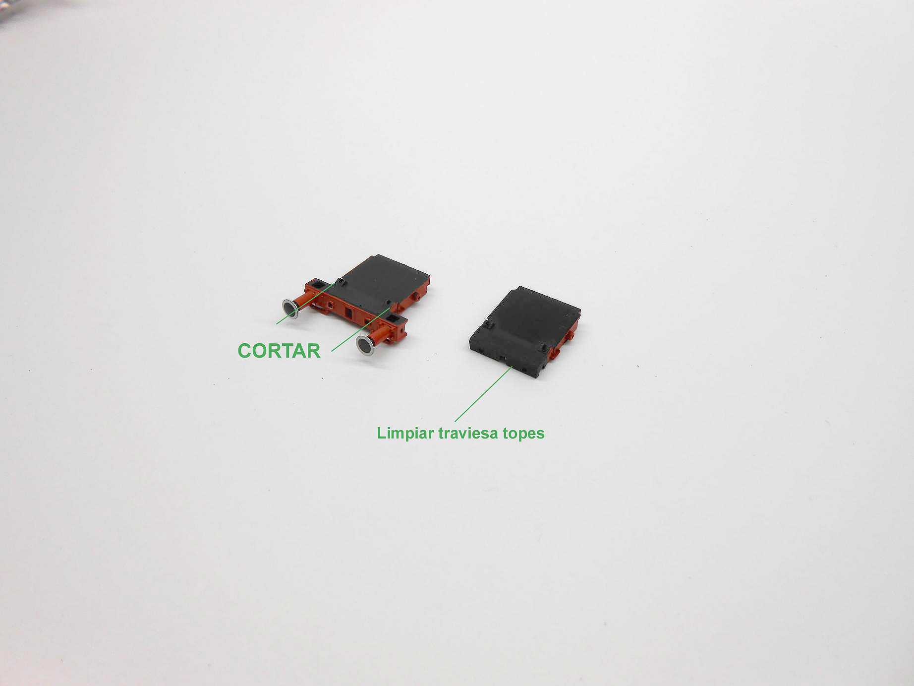

Cortamos la traviesa de topes por la zona marcada, los topes sobrantes no los volveremos a utilizar pero pueden servir para otros menesteres, (son metálicos no tirar), una vez cortados los extremos de la traviesa de topes, repasar con lima el corte y limar el frontal de la traviesa.
En esta pieza acoplará la nueva traviesa de topes de latón, con lo cual necesitamos que esté lo más limpia posible de irregularidades.

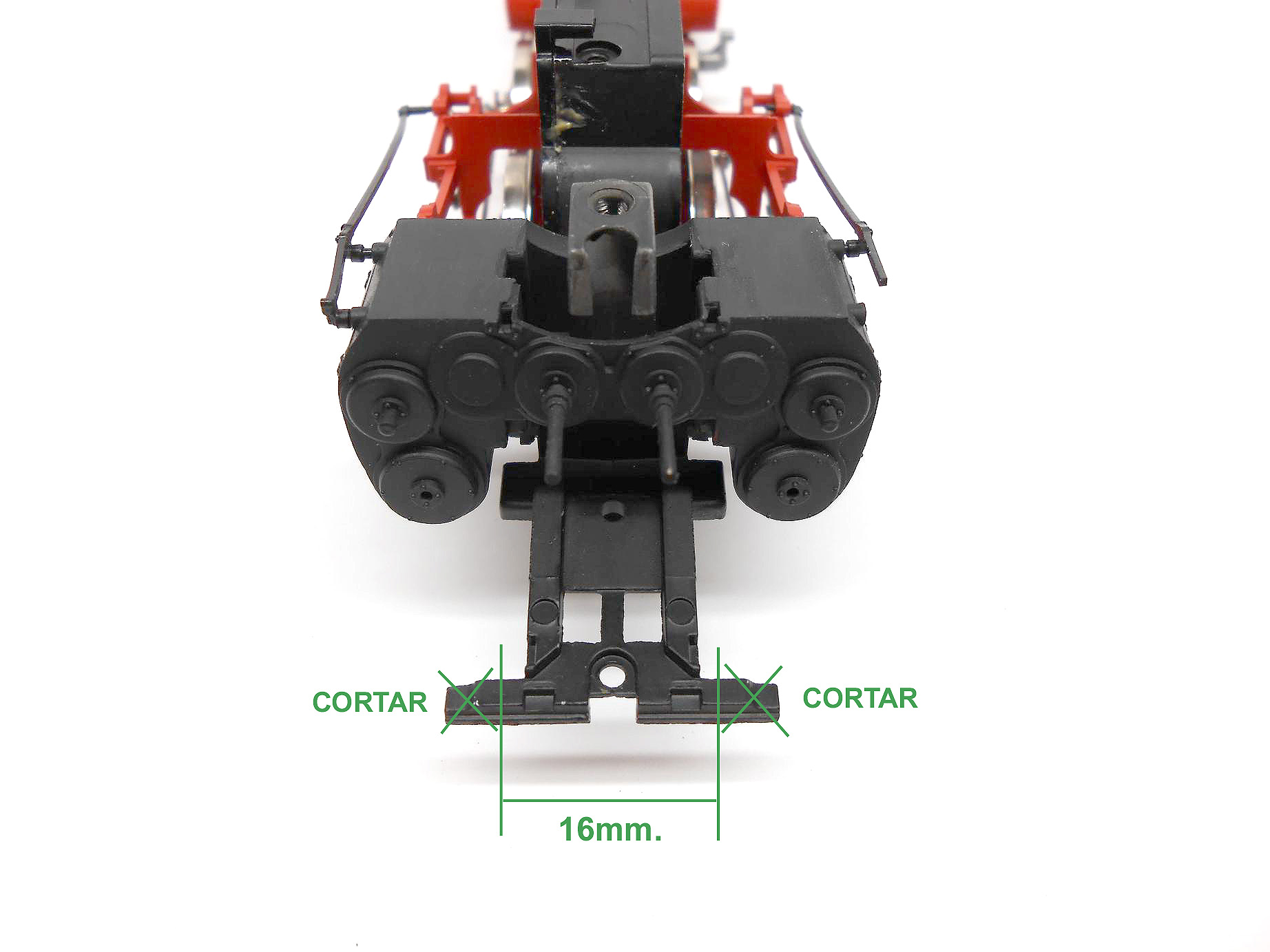

Foto 10:
Hay que cortar los extremos indicados, dejando una anchura de 16mm., el metal es muy duro y se recomienda el uso de un minitaladro con disco de corte, una vez realizados los cortes repasar las aristas por arriba y por abajo con un lima de acabado fino.

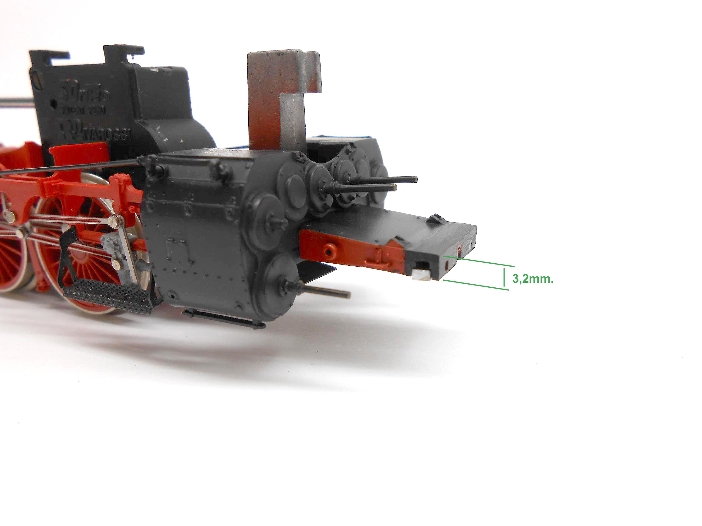

Unir la traviesa de topes al bastidor y dejar endurecer el epoxi, repasar con lima fina todo el conjunto, (la traviesa de topes debe de tener una altura de 3,2mm), cuando montemos la nueva topera posiblemente necesitaremos un nuevo ajuste.

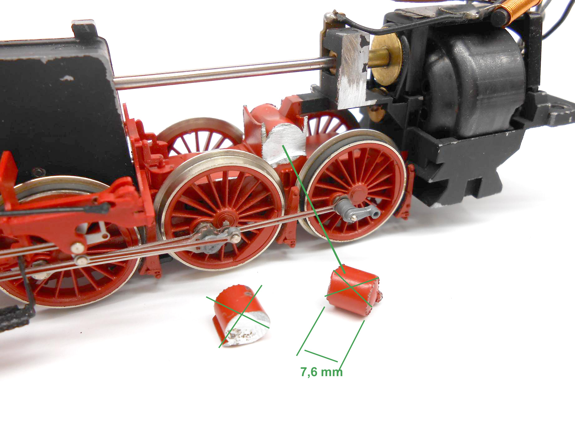

Foto 14:
Con el minitaladro, un disco de corte y con mucha precaución para no dañar las ruedas, (es un metal duro) cortamos las partes del cilindro indicadas en la foto, cada trozo de cilindro debe tener aprox. Unos 7,6mm de longitud, una vez cortados limpiar la locomotora de restos de impurezas

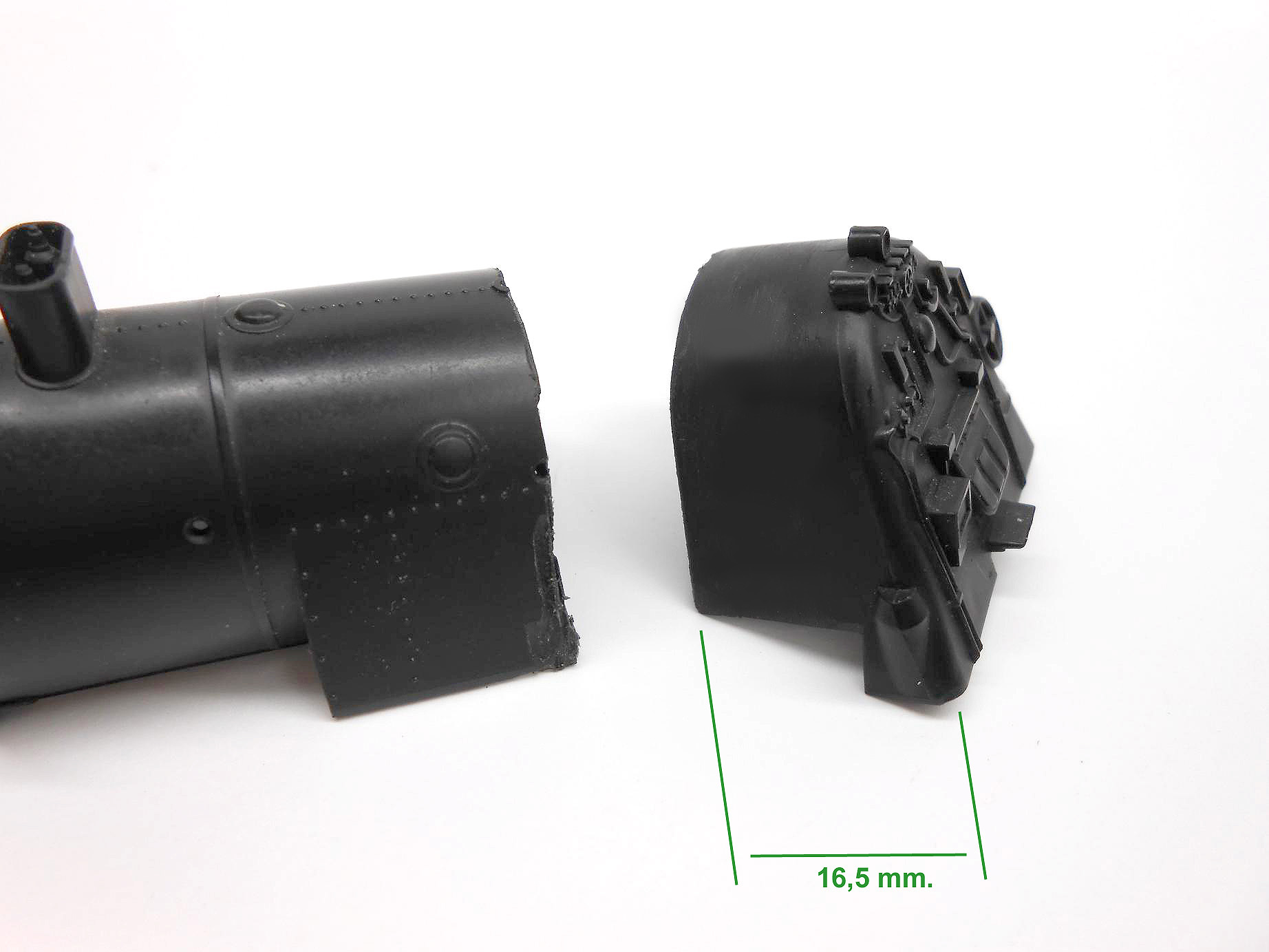

Foto 16:
Recuperamos la caldera que en la foto 1 habíamos dejado en la reserva, utilizaremos un disco de corte para separar el hogar de la caldera, cortaremos el plástico a una distancia de 16,5mm, según la indicación en la foto.
(Este hogar nos servirá para montar el interior de la cabina y tapar la motorización).
