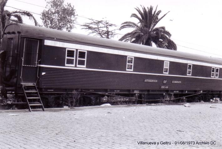

Pongo un par de fotos para que sepais de que modelos os hablo.
Desconozco el nombre del autor. Sólo sé que pone en cada foto, Villanueva y Geltrú 1/8/1973 archivo DC
El color que lucieron estos coches es un azulón y llevan pintada la típica franja amarilla de la RENFE de aquella entrañable época.

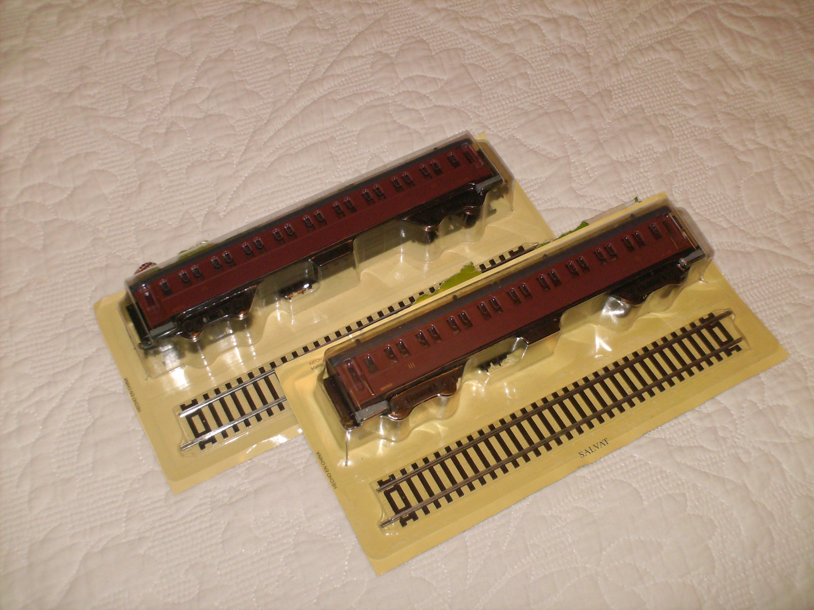

Bueno empezamos.
Partiré como base del famoso coche de Salvat, como son 2 los modelos a realizar, pues necesitaré eso, 2.

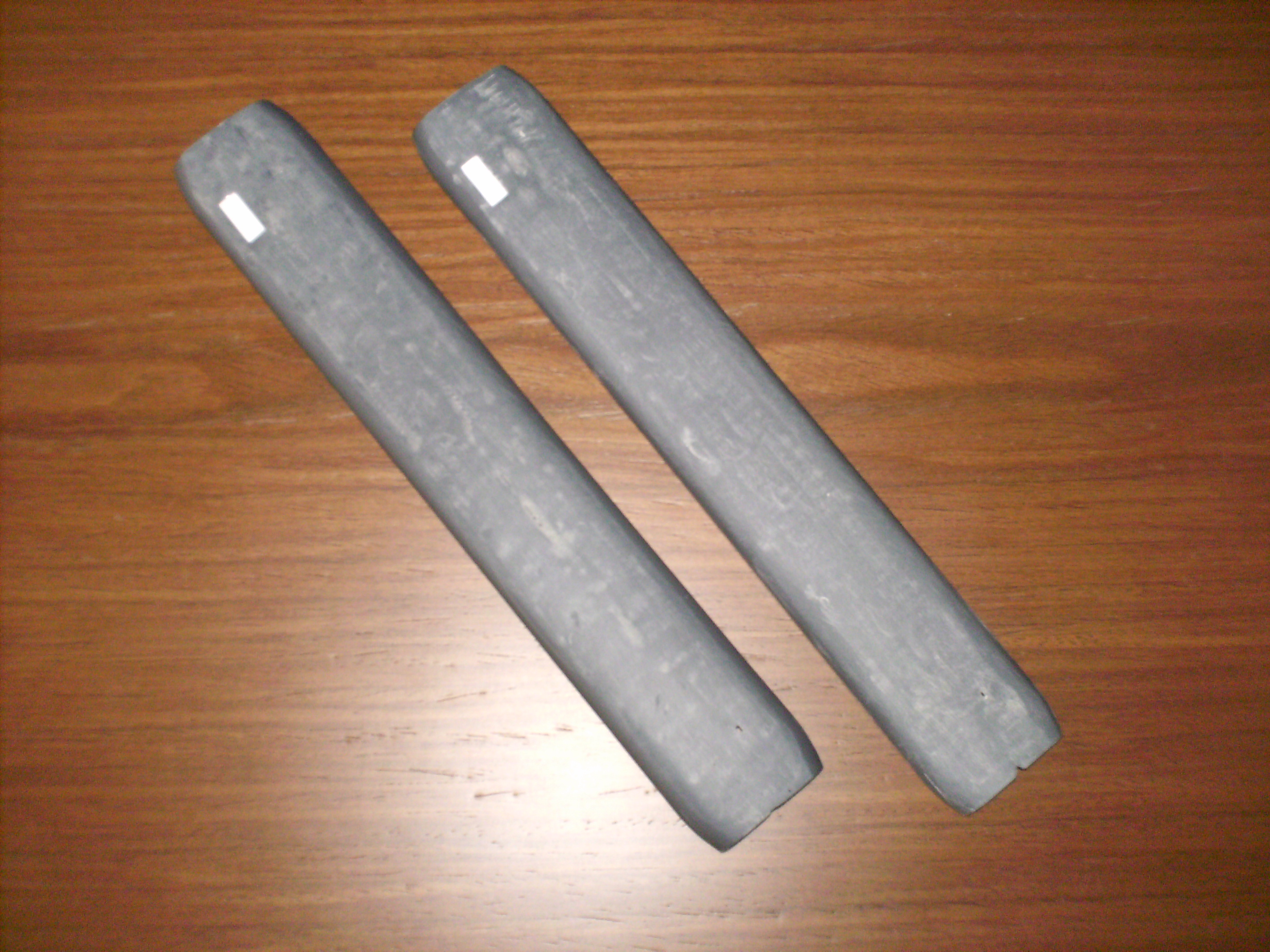

Desmontamos los dos coches al completo.
Y empezaremos por lo mas facil, los techos.
Les he quitado los depósitos de agua, piezas que me podrán servir el día de mañana para otros trabajos.
Con la ayuda de un mini taladro-Dremmel, les he quitado todos los detalles que llevan, como la pasarela de tablas y aireadores y los he dejado completamente lisos sin detalle alguno. (Lo único que he respetado han sido los verteaguas que estan a la altura encima de las puertas).
Una vez eliminado todo, lo he lijado todo con lijas de grano fino cogiendo entonces un aspecto algo mas uniforme.
Tambien he cegado el hueco rectángular que ha quedado al quitar el depósito del agua con Evergreen.
El resultado es este.

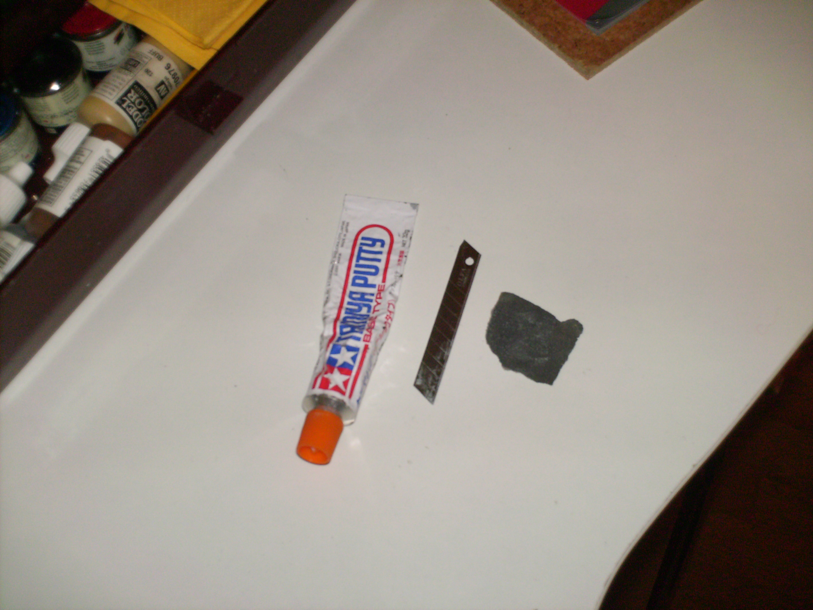

Para los siguientes pasos necesitaremos, masilla para maquetas una cuchilla y lija al agua de grano fino.
Es decir esto.

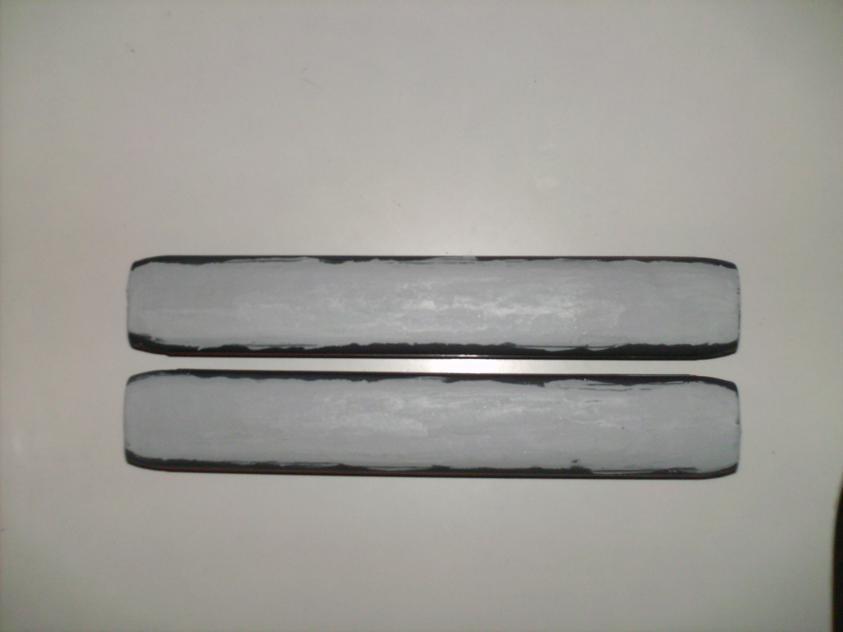

Y aplicamos una capa de masilla con cuerpo con la ayuda de la cuchilla a modo de espátula.

Cuando ésta esté seca, lijamos toda la superficie con lija al agua muy fina, en círculos, luego lijaremos siguiendo la curvatura del techo y por último lijaremos longitudinalmente.
Así conseguiremos una superficie prácticamente alisada.
El resultado es éste.

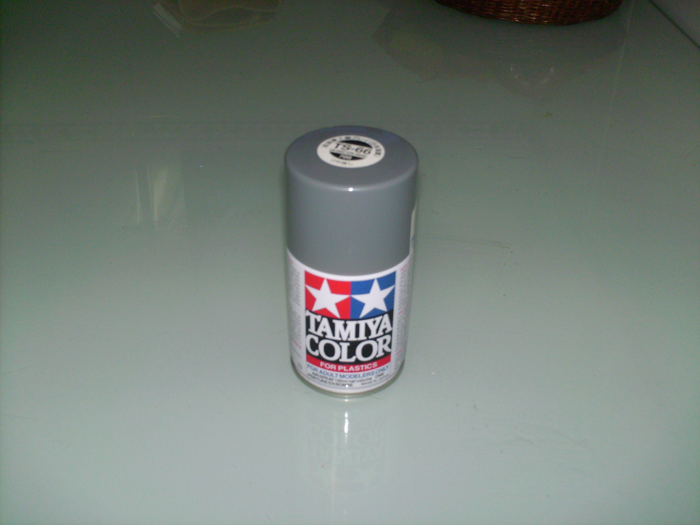

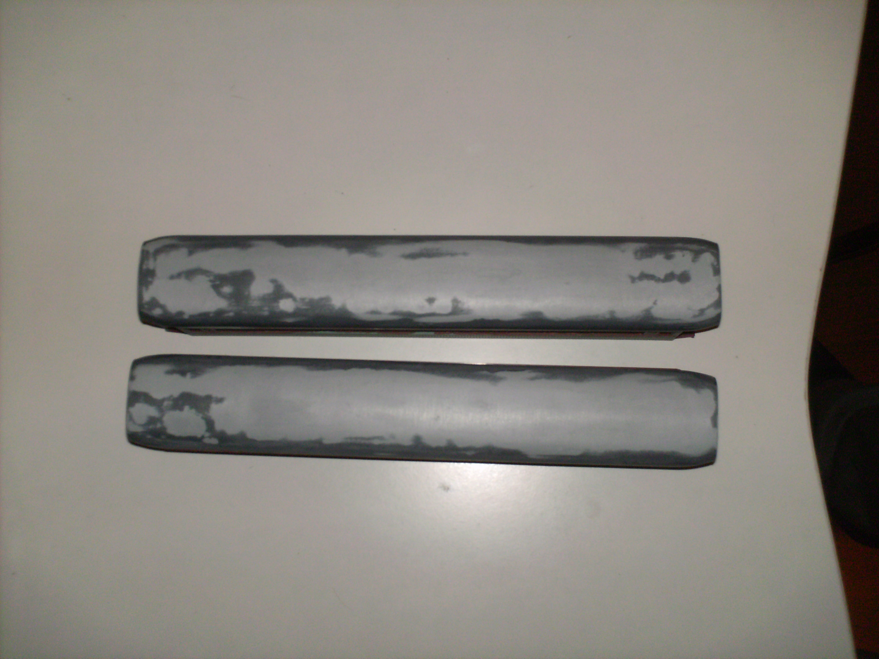

Lavamos los techos y pasamos a la fase de pintura.
He utilizado Pintura en Spray de la marca Tamiya TS 66.

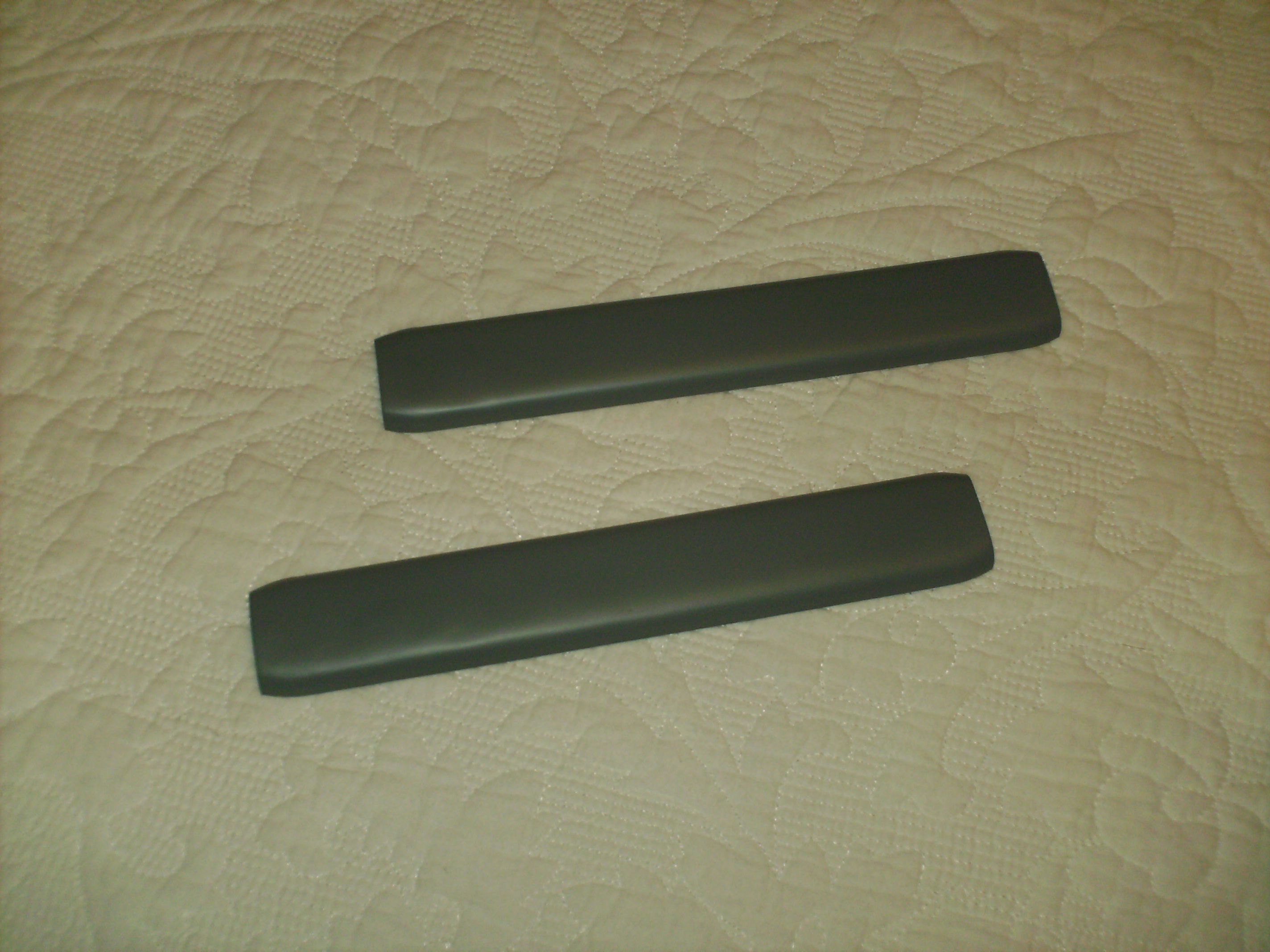

Mensajes: 1376
Registrado: 04 Jul 2009 17:14
Aplicamos varias capas finas, dejando secar entre una y otra unos minutos.

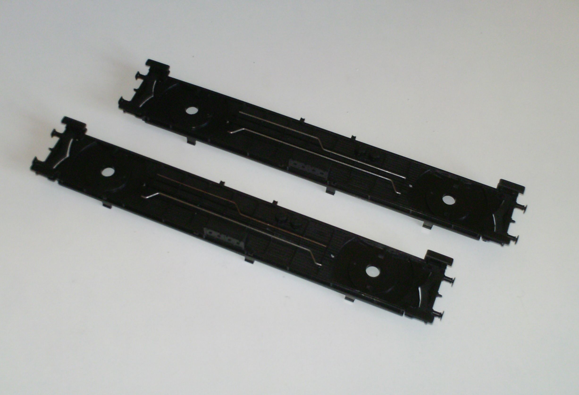

Con los techos terminados, pasamos a los chasis, y empezamos con lo mas sencillito la colocación de las tuberías de los bajos.
Son una réplica de las que tiene el modelo de Ibertren (coches norte) en su versión comercial.
Se ha utilizado unas varillitas de metal de sección redonda muy fina.
Una vez confeccionadas se han pegado con unos puntitos de loctite.
