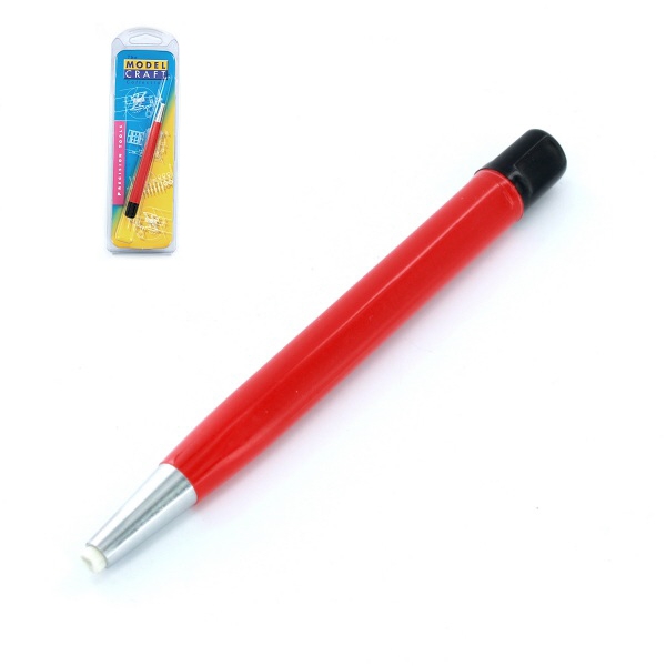

tan solo como aporte al trabajo de Olmo, añadir que para quitar las matriculas existe un "lapicero" de fibra que sirve muy bien para estos menesteres. No estan abrasivo como la lija pero es lo suficiente como para eliminar lo que queramos sin dañar la carroceria ni la pintura (siempre con cuidado, porque no deja de ser otro método abrasivo)

El lápiz de fibra al que hace referencia 7700, es perfecto, creo que el de la foto es el que ha pedido para mi... :mrgreen: , así que lo probaré cuando lo tenga en mi poder, y ya os contaré.

hola alguien a probado ese lápiz de fibra? y cuanto cuesta?
un saludo
El lapiz de fibra de vidrio no se ha inventado exclusivamente para el modelismo ferroviario, es un objeto muy antiguo.
Yo lo utilizaba en los años 70 para modificar y borrar en los planos dibujados a tinta china en papel poliester cuando aun no se dibujaba ni se soñaba en delinear en ordenador.
El lapiz de fibra borra todo lo que se le ponga por delante, por eso lo utilizabamos en el papel poliester que era muy dificil de borrar con cualquier cosa lo que estaba dibujado a tinta, pero deja marcas del borrado sea en la superficie que sea, queda una mancha blanquecina o aureola a todo alrededor de todo lo que se borre ya que es muy abrasivo pero lo borra.
!Atencion! borra pero el proceso de borrado es arañando la superficie y puliendola, no hay mas misterio en ello.
Se puede conseguir en cualquier tienda de papeleria que suministren material tecnico de delineacion, los hay de muchas marcas y modelos pero todos son iguales y hacen lo mismo:
