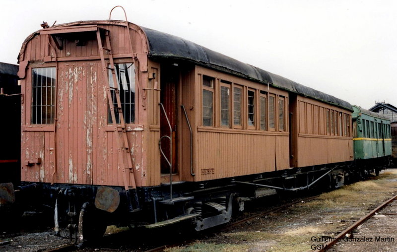

Tras la construcción e escala H0 de los coches economato SSC-626 y SSC-609 que hice anteriormente, vuelvo a la carga con otro modelo para matar los ratos libres; se trata ahora de coche economato SSC-601 de RENFE
Para la reproducción de este coche a escala H0, a fecha de hoy solo se dispone de 3 fotografías; dos son a color y una tercera es en blanco y negro, a falta de que alguien pueda aportar mas documentación fotográfica utilizaré las mismas para llevar el proyecto adelante. Digo ésto por que de uno de los lados no existe ninguna foto que por el momento desvele como era.
Un poco de historia sobre este coche economato.
En sus orígenes procedía de la compañía NORTE AABfhv 117 y que posteriormente pasó a RENFE como AAB 2608 a 2638 y el cual resultó destruido en un incendio y que fué reconstruído de nuevo pero dándole un nuevo cometido dentro de la red como coche economato y matriculándolo como ECO 1. Al transformarlo en Economato, se le cerraron las plataformas de balconcillos y se le practicó la puerta central que en origen no existía. Al pasar a Renfe se le identificó como SSC-601. Así que este coche se puede considerar una rareza, es decir, que no hubo una serie de economatos en RENFE de este tipo, siendo éste el único que existió.
La versión que voy ha hacer es la de RENFE con las tablas pintadas de marrón, pudiéndose hacer la versión NORTE la cual tiene algunas pequeñas diferencias.
Pongo 2 fotos del coche economato en cuestión. 1ª autor desconocido y la 2ª de Guillermo Gonzalez Martín.
SSC-601- EX NORTE.JPG (90.81 KiB) Visto 44281 veces

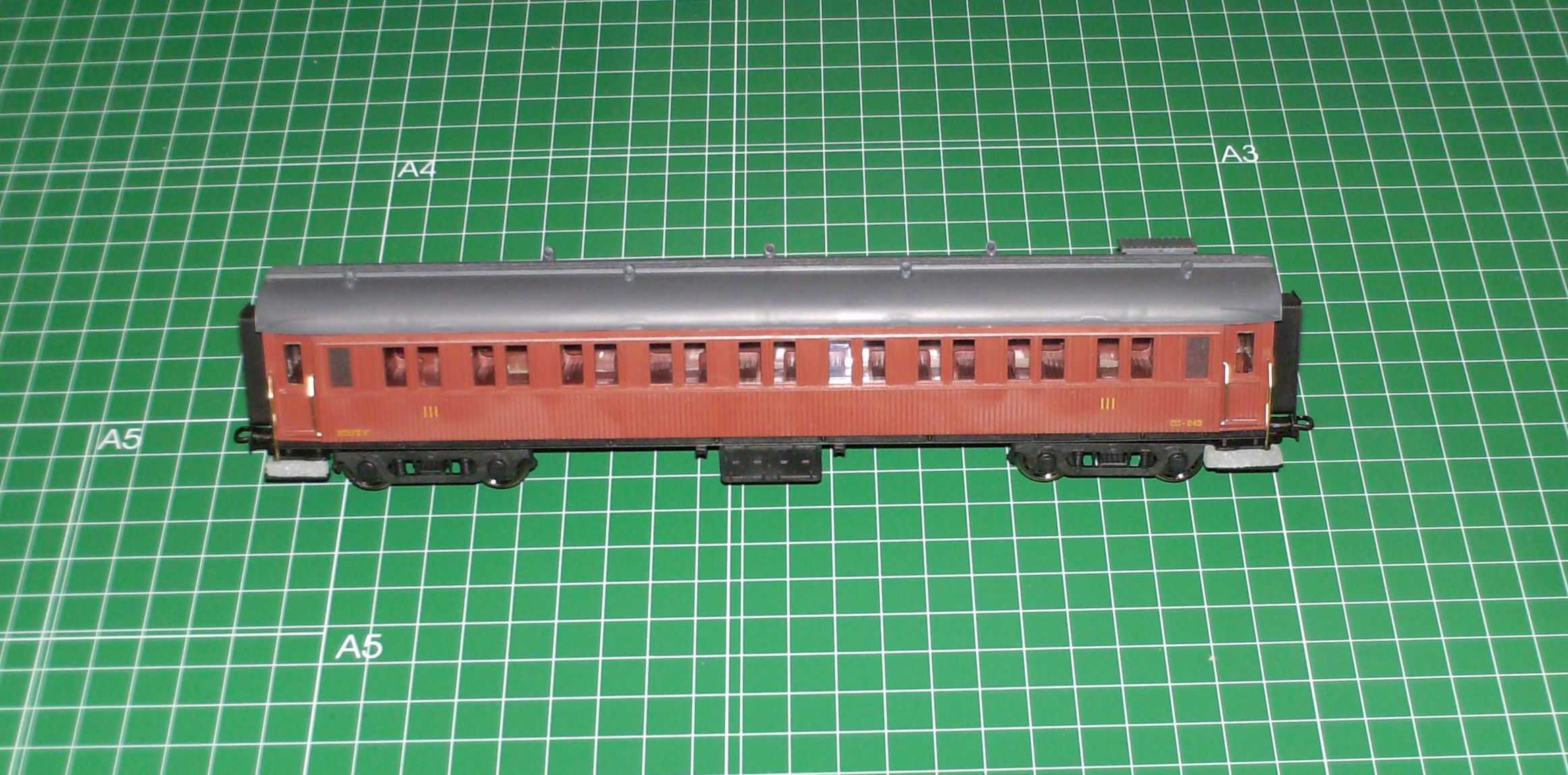

Voy a utilizar como base, uno de los coches del primer coleccionable de Salvat. (Cuando venían los coches completos).

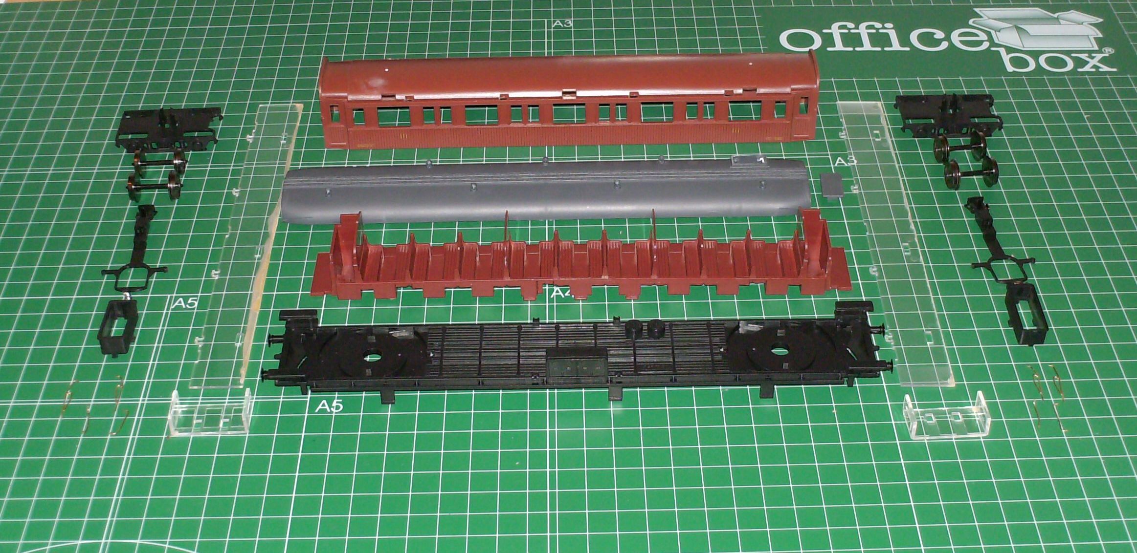

Lo primero, desarmo el coche por completo y guardo todas sus piezas.

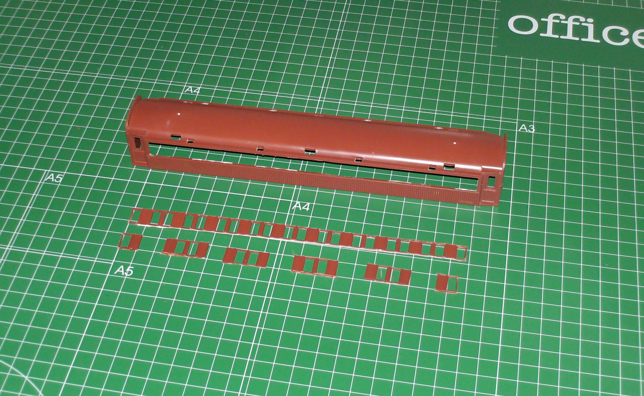

Mensajes: 1376
Registrado: 04 Jul 2009 17:14

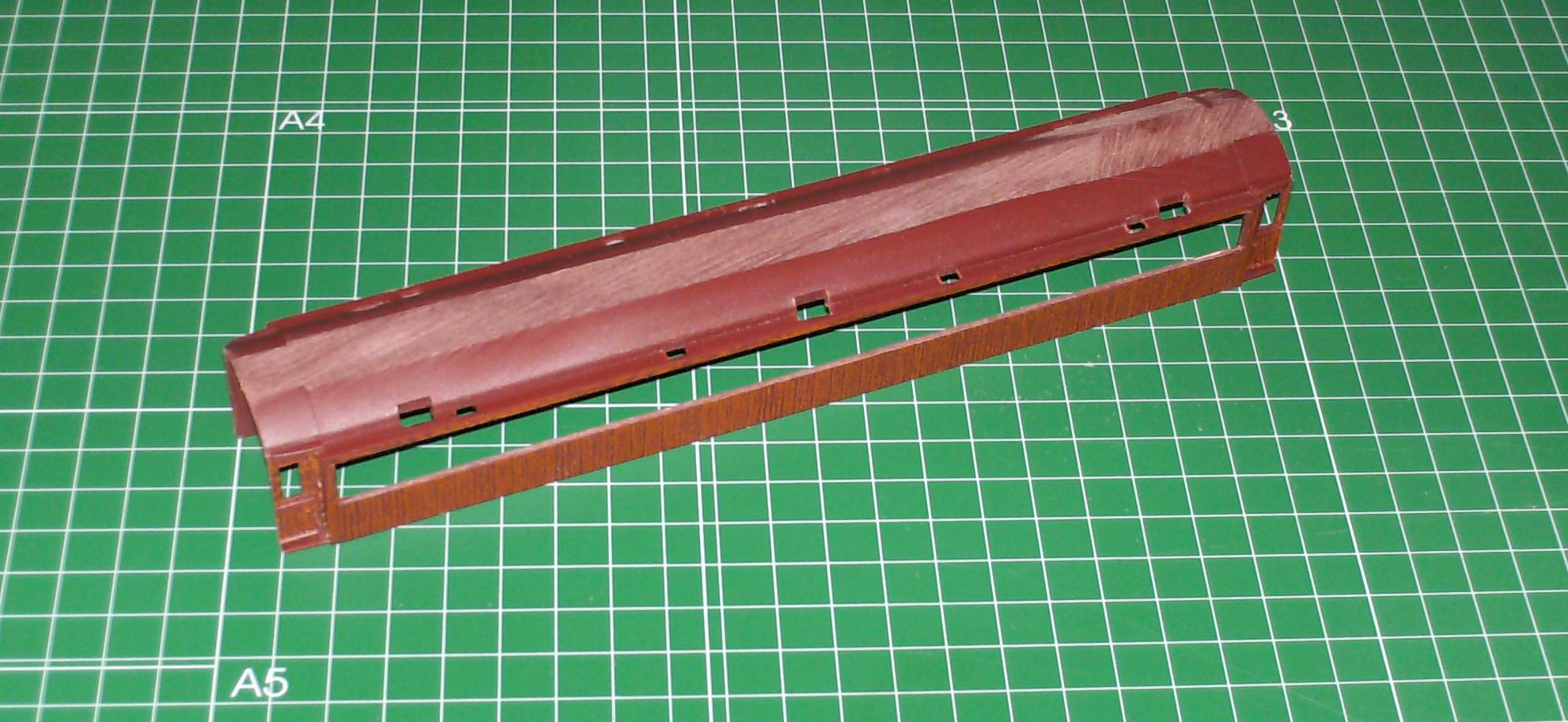

Por el momento voy a empezar a trabajar la carrocería.
Así que con la ayuda de un cutter recorto las ventanas laterales y las guardo.
Posteriormente limo las rebabas que tengamos en la carrocería.
Última edición por JMAM el 04 Dic 2013 19:30, editado 1 vez en total

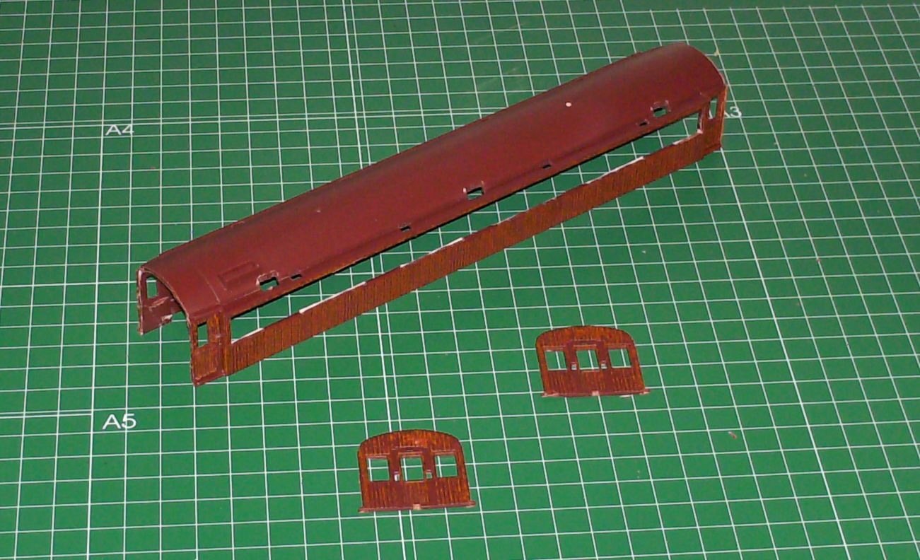

Mensajes: 1376
Como la caja del coche economato es un poco mas larga, corto los testeros con un cutter sin invadir el marco de la puerta.
Recomiendo no usar ningún mini taladro ya que se necesita mucha precisión.
Posteriormente limo y uniformizo las rebabas en la carrocería.

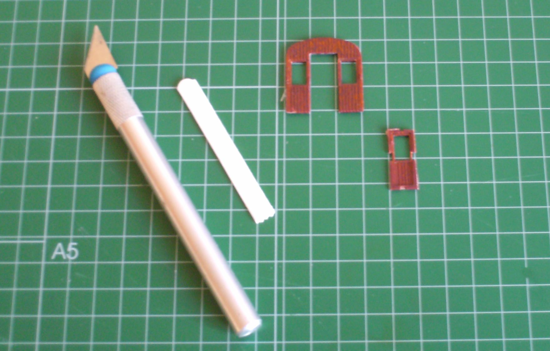

Mensajes: 1376
Ahora con un cutter recortamos las puertas de los testeros, pues en el modelo real no se las llegaron a poner.
Guardamos las puertas para otros posibles trabajos y posteriormente limamos las rebabas.

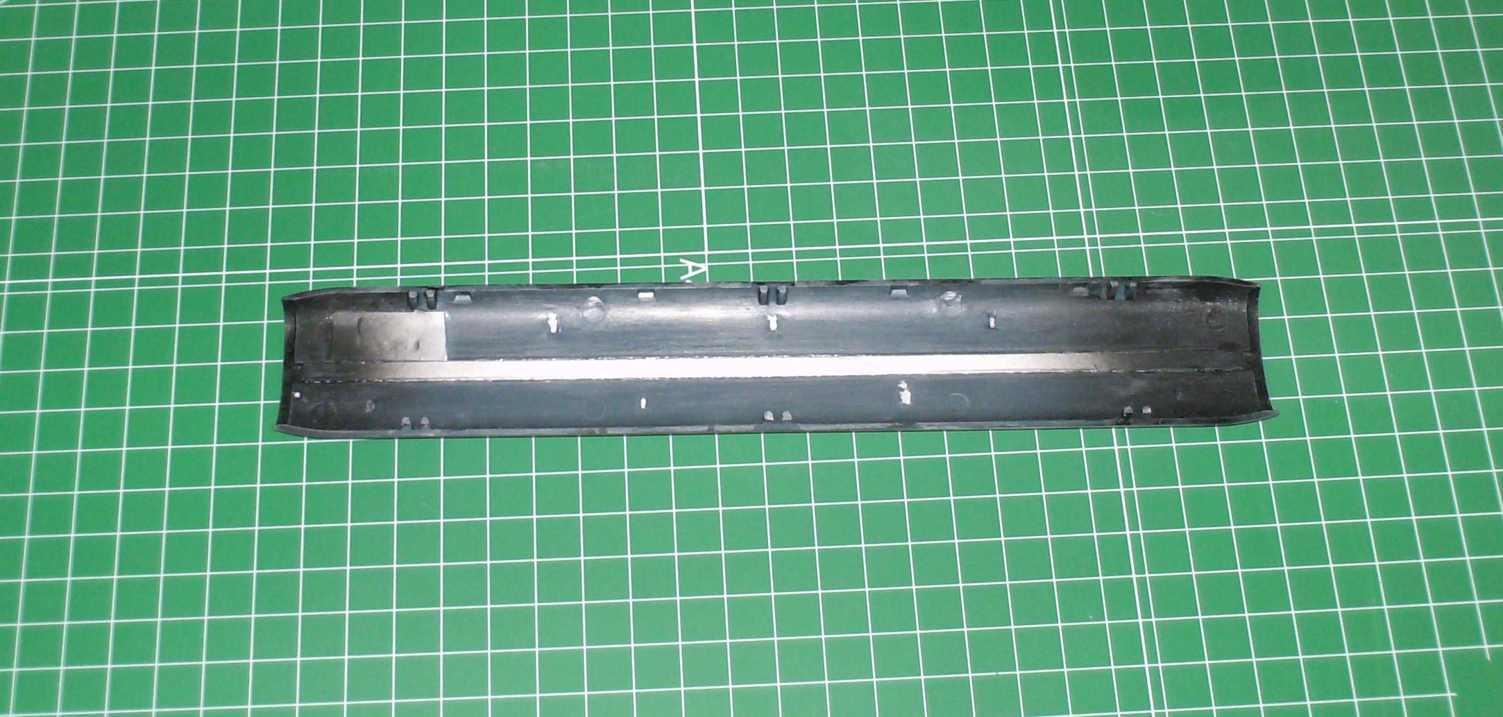

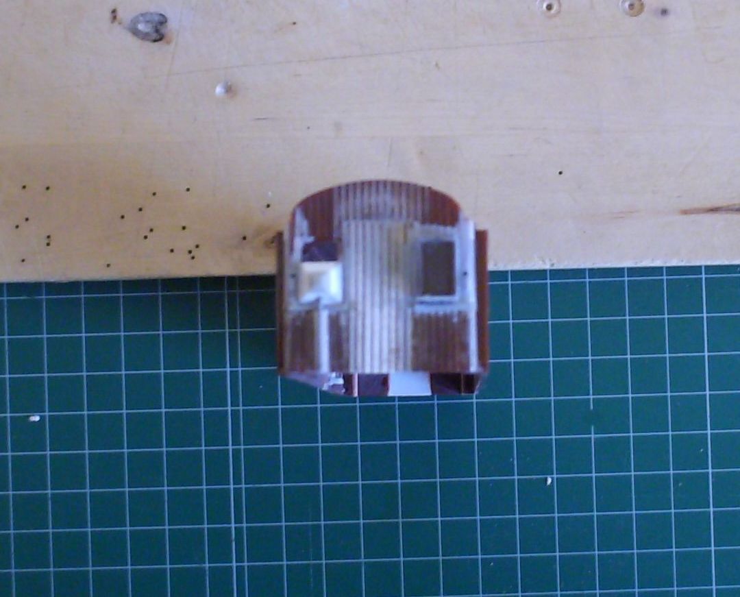

Ahora vamos con el techo.
Con la ayuda de una Dremmel o mini taladro, elimino por completo toda la pasarela del techo, dejándolo completamente libre de detalles.
Con un trocito de plástico o evergreen papono el agujero rectangular que queda tras suprimir el depósito de agua.
Luego extiendo masilla para modelismo por todo el techo para que cubra todos los hoyos e imperfecciones.
Cuando ésta seque, le doy unas pasadas en todas direcciones con lija al agua con el objeto de que se quede una superficie lisa y fina.
Por último pinto el techo de un color gris o negro para asegurarme si ha quedado un buen acabado.
Si observamos que queda alguna imperfección volvemos a repetir en ese punto concreto de la imperfección la operación de la masilla con su posterior lijado.
Mensajes: 1376
Al eliminar la pasarela en la parte vista, el techo se queda muy debil por lo que lo reforzaremos pegando con pegamento para plástico en la cara interior una tira de evergreen.

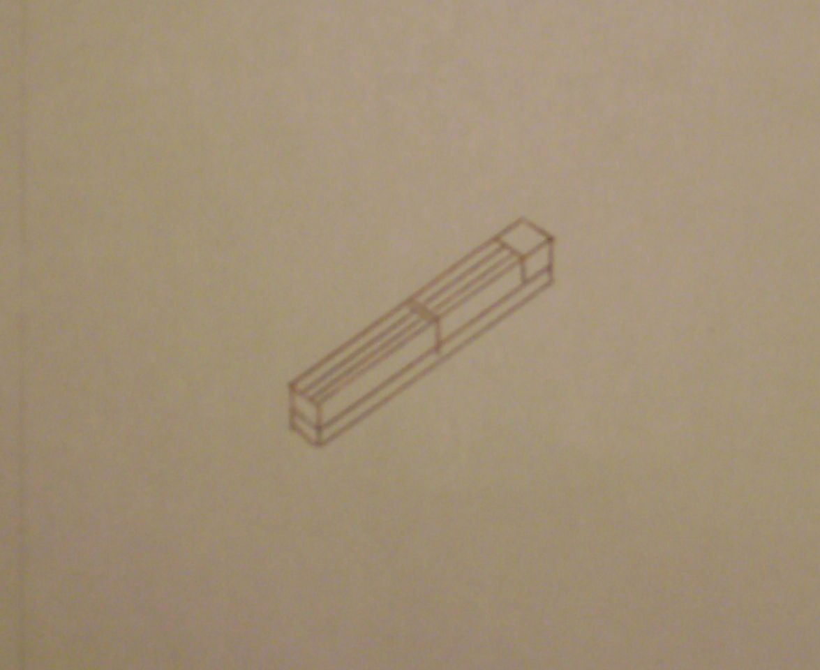

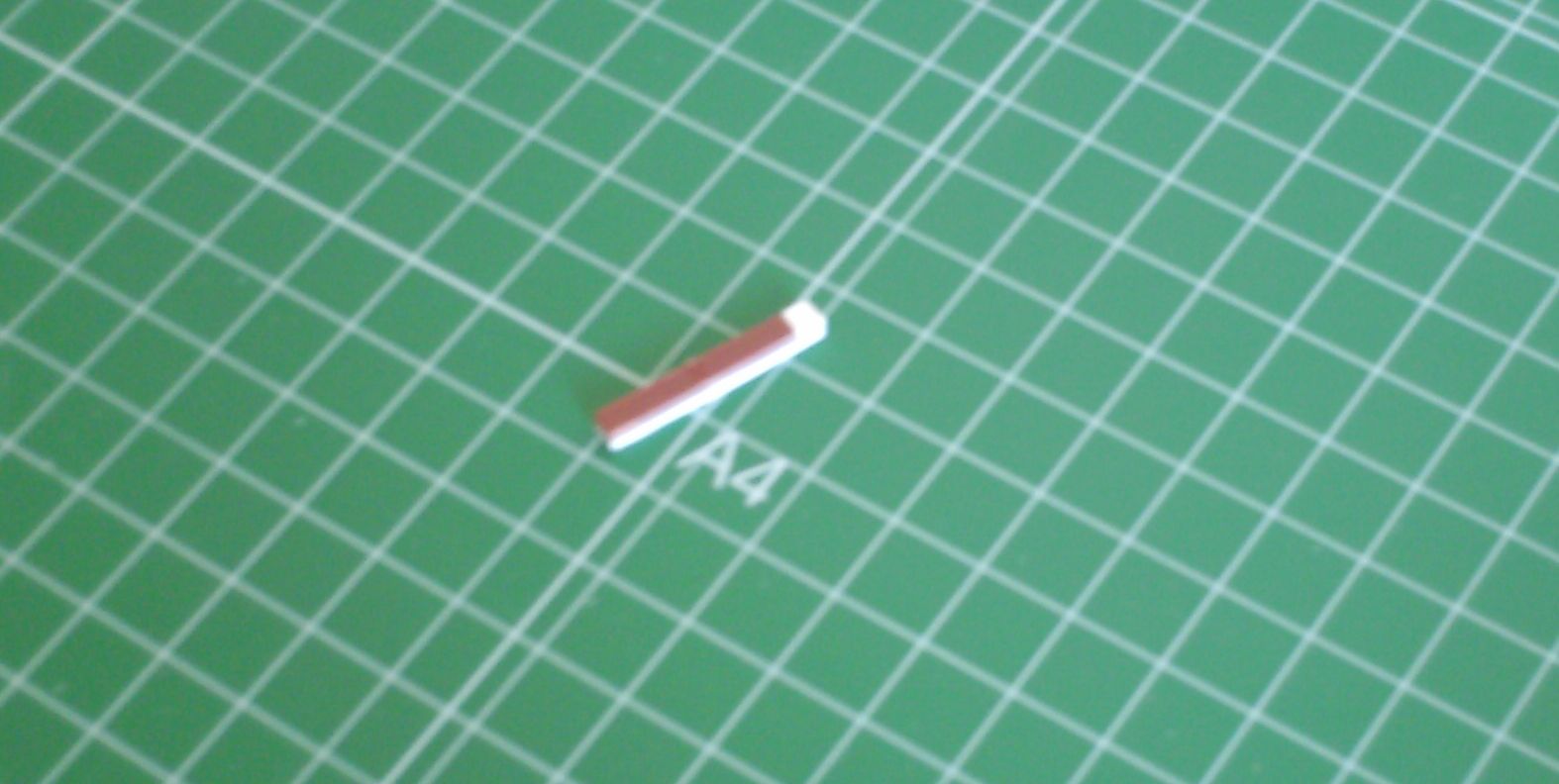

A 4 de estas piezas le quitaremos la cenefa con un cutter.
Ahora cogemos y preparamos con evergreen ref: 9040 4 piezas de 25mm x 4mm. y 4 piezas de 3mm x 4mm.
Pegamos encima de cada una de ellas 2 piezas de tablas. (una con cenefa y otra sin cenefa)
Y el trocito que queda le pegaremos el cuadradito de 3mm x 4mm.
Quedado cada uno con este aspecto.
Como no tengo una buena cámara de fotos no se ve bien la pieza. Así que os la he dibujado para que veais mejor como quedaría.
Última edición por JMAM el 06 Dic 2013 09:26, editado 2 veces en total

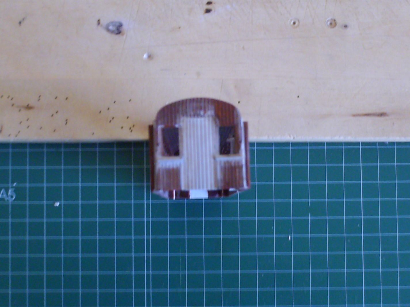

Ahora prepararé los testeros.
El hueco que queda de la puerta que quitamos lo cubriremos con evergreen. Lo ideal es ponerle evergreen imitación de tablas.
Como en mi caso no tengo y se va a utilizar muy poco, no me merece la pena comprar un pliego, así que lo haré tallando con un punzon.
En una plancha de evergreen ref: 9040 , con la ayuda de una escuadra, un cartabon y un punzon fino le hago la simulación de las tablas en un trozo. Luego recorto 2 trozos de dimensiones 13mm x 25mm, le quito las rebabas con lija al agua y pego cada uno en los testeros.
Luego recorto 4 trocitos de cenefa de los laterales sobrantes del cajon desastre y con lija los dejo finitos. Y por último los pego cada uno de ellos debajo de cada ventana de los testeros.
Aplico masilla diluida en acetona para que queden bien las uniones. (si se prefiere una vez seco se pide aplicar una capita fina de pintura que se disuelva en agua para ver como quedaría, una vez comprobado se puede quitar)
Tambien aprovecho y con un alfiler calentandolo con un mechero le hago los ajujeritos donde irán anclados los portaseñales.
El punto exacto es justo encima del detallito de la pletina que tienen los testeros a cada lado.

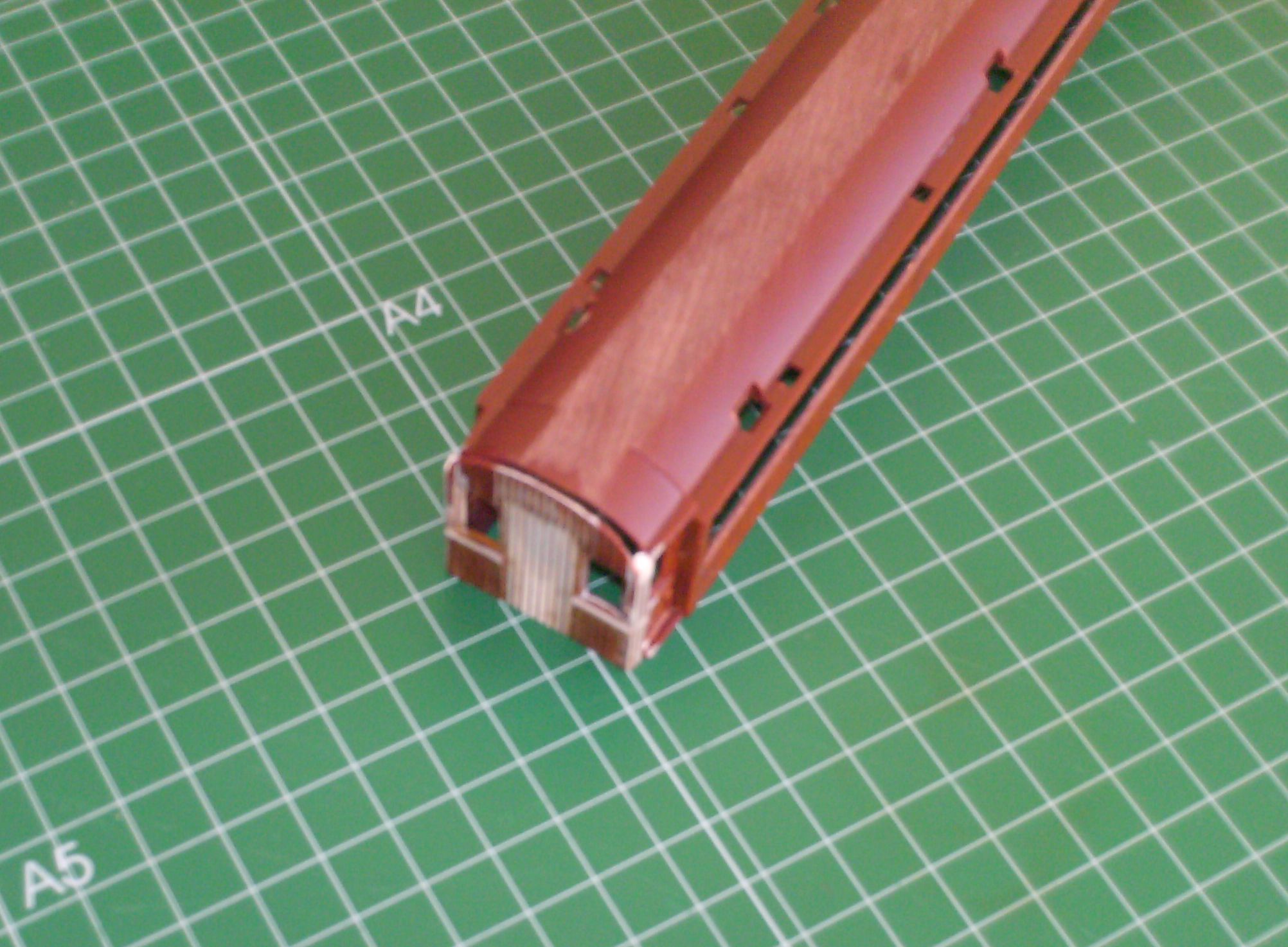

En masillamos la unión de los laterales con los testeros, y le pasamos una lijita al agua para obtener mejores resultados en estas zonas.
Ahora, si ponemos el techo nos tienen que quedar los testeros al ras de éste.

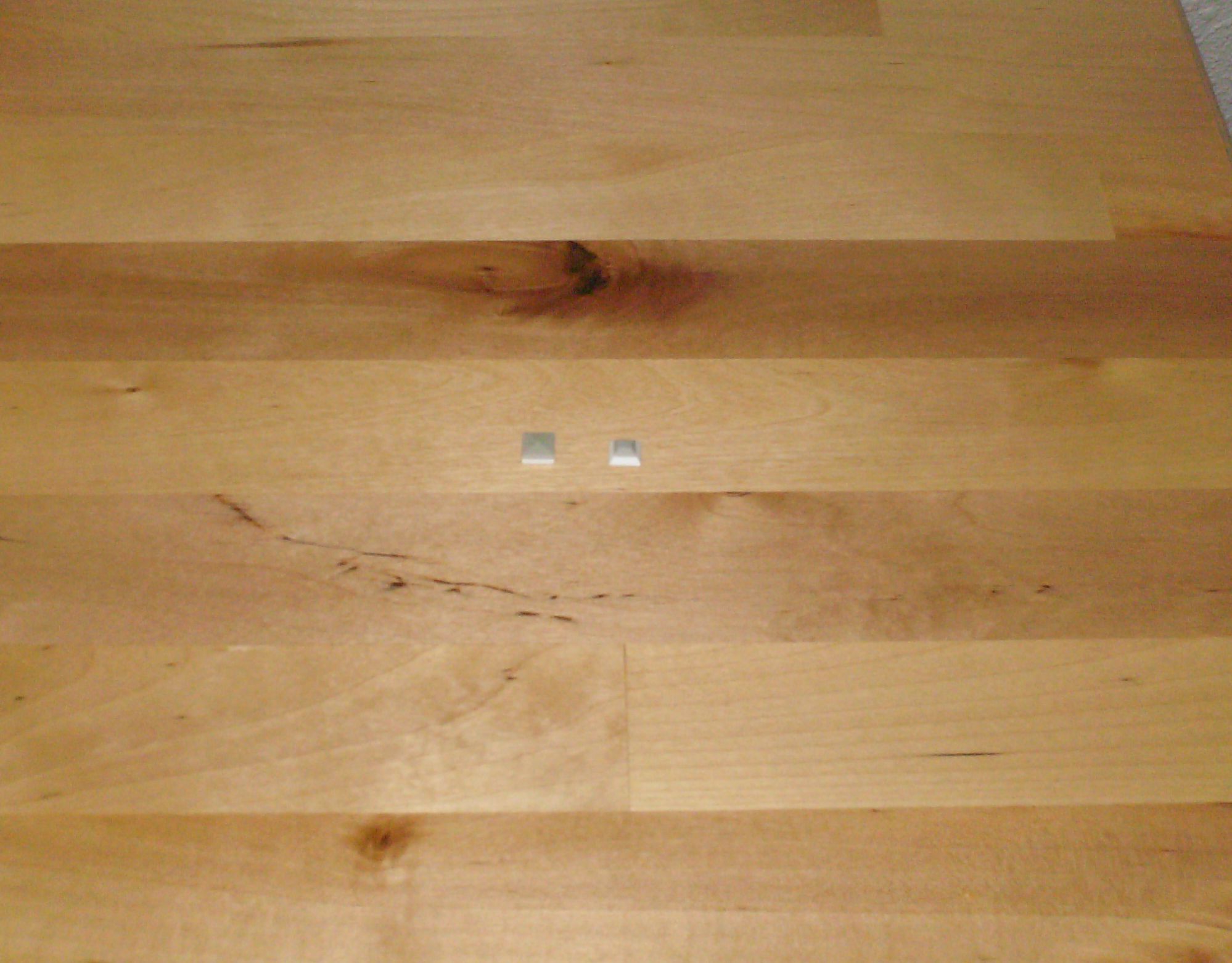

Ahora voy a hacer el cuadradillo con forma de pirámide del sistema de frenos que va en el otro testero.
Busco en el cajón desastre y encuentro un cuarterón de uno de los pilaretes de un kit de kibri de un muro con verja, éste encaja perfectamente en el marco de las ventanas de los testeros.
Recorto 2 cuadraditos de evergreen ref: 9040 de la misma medida que el cuarterón y pego las tres piezas una encima de la otra como si fuera un sandwich.
Ahora con la ayuda de una lima debasto el conjunto dándole un aspecto mas de pirámide.
Por último limo la cúspide de la pirámide y pulo la pieza resultante con lija al agua.
Pongo una foto con el antes y el después.

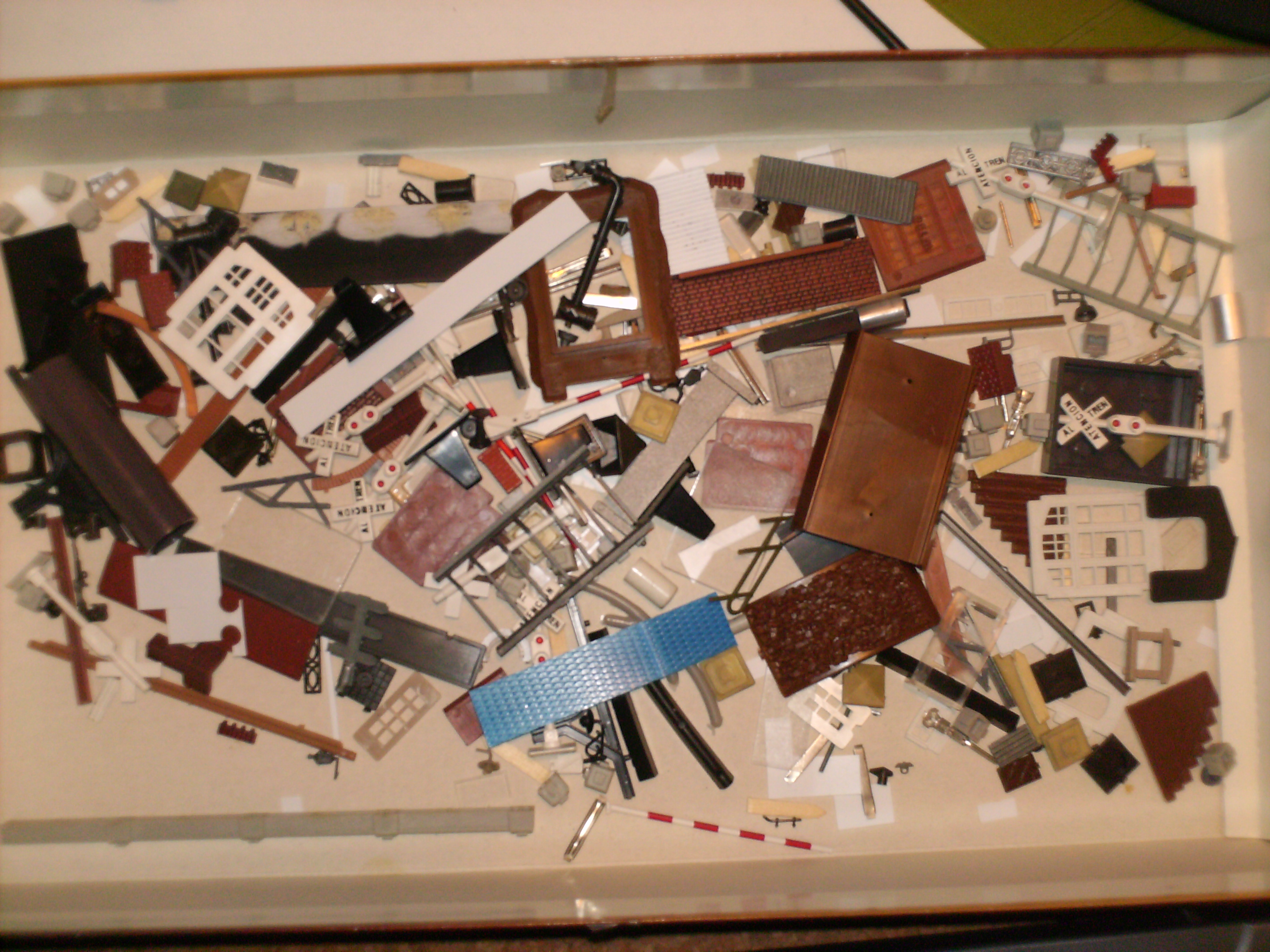

Mensajes: 1376
llerita73 escribió:
los pequeños detalles son sin duda los que más realismo aportan a un modelo..me gusta.. ;)
y tu cajon de sastre , que tiene de todo.. tambien.
Efectivamente, como tú tambien sabes, en los detalles radica gran parte del éxito.
Por cierto ahí va una foto del cajón desastre de donde manan todas las piezas raras que transformo y pongo en mis modelos.
