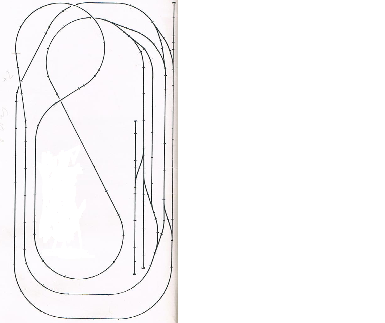

Esto de entrar en los foros suele conllevar problemas posteriores. En mi caso me han entrado ganas de ver mi trenes vitrineros en movimiento. Viendo algunas ideas de maquetas pequeñas pues me he animado a empezar a hacer algo.
Dispondría de 2 * 1.20 en H0.
Este esquema me gustaría como punto de partida, añadiendo debajo una estación oculta que se uniría con el resto con una subida por un extremo.
Las medidas originales de ese plano son de 2.60 por 1.45, yo he calculado que más o menos puede hacerse el recorrido recortando un par de vias en las estación.
¿ Sugerencias, opiniones ?

Hola Rafael, yo me estaba planteando un esquema similar al que tu planteas pero con algo mas de espacio, pero como yo uso CC en dos carriles me parece que habria problemas electricos en los desvios de la estacion ya que en estos puntos lo que realmente tienes son bucles de retorno.
Que te lo aclare alguien que entienda mas pero si no vas a usar AC lo mismo te metes en un follón. En cuanto al resto de las dudas lo mejor es ir haciendo consultas puntuales y concretas y te podremos orientar entre todos, seguro que serán otros porqueyyo tambien tengo muchas dudas.
un saludo
Mensajes: 1800
Registrado: 07 Jun 2009 23:24
VALE!!!, no he dicho nada de lo de los bucles, como no veia el esquema completo pensaba que era un ovalo desdoblado pero ya he visto que son dos circuitos independientes ;)

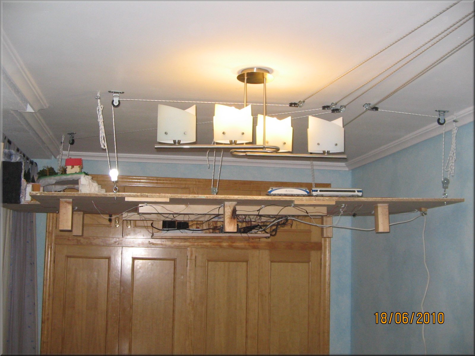

Acabo de entrar en el foro y he visto tus consultas... Yo me he iniciado en las maquetas ferroviarias, hace aproximadamente 1 año, y desde hace un mes que estoy planeando el colgar la mia en el techo.
Esta es una primera prueba de lo que hecho hasta el momento, aunque dentro de poco, mis planes seran poner un motor electrico, y cubrirla correctamente, para que quede oculta en el techo.
Sistema usado para colgar la maqueta: http://webs.ono.com/jjcanetb/web/Modeli ... ionTecho(I).html
Esta es mi web ferroviaria, donde voy subiendo los pasos seguidos en la creación de la misma: http://webs.ono.com/jjcanetb/web/Modeli ... iario.html
