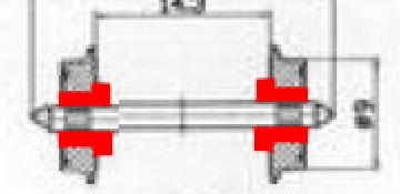

Bueno acabo de provar unos conicos de Roco que tenia por aqui y como era de suponer no giran, se quedan trabados, alguna idea?
Xarbot

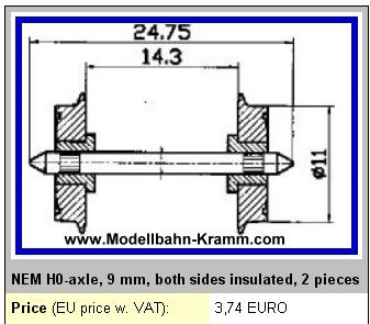

Pero hay una referencia de ruedas roco,que se puede encontrar fácilmente,
donde el eje esta aislado
H0 DCC 2Carriles, Mikimaus de Roco,

Pero en esa referencia los extremos son conicos no?
Xarbot

Pues no lo se , nunca los he comprado. Pero según la imagen parecen que si.
Ten en cuenta que en la imagen que te puse antes, hay dos referencias una de ruedas de 9mm y otra de 11mm de diámetro.

Si, pero fijate que son todos cónicos, yo los busco circulares doblemente aislados....

Xarbot, olvídaté de los ejes redondos, creo que ya no se fabrican. O pones cónicos sin mas, que no van del todo mal o a las cajas de grasa les pones cojinete cónico que es trabajoso de co....nes y después pones los ejes cónicos.
Los cojinetes cónicos los tenia Mabar en su catálogo de modelismo.
