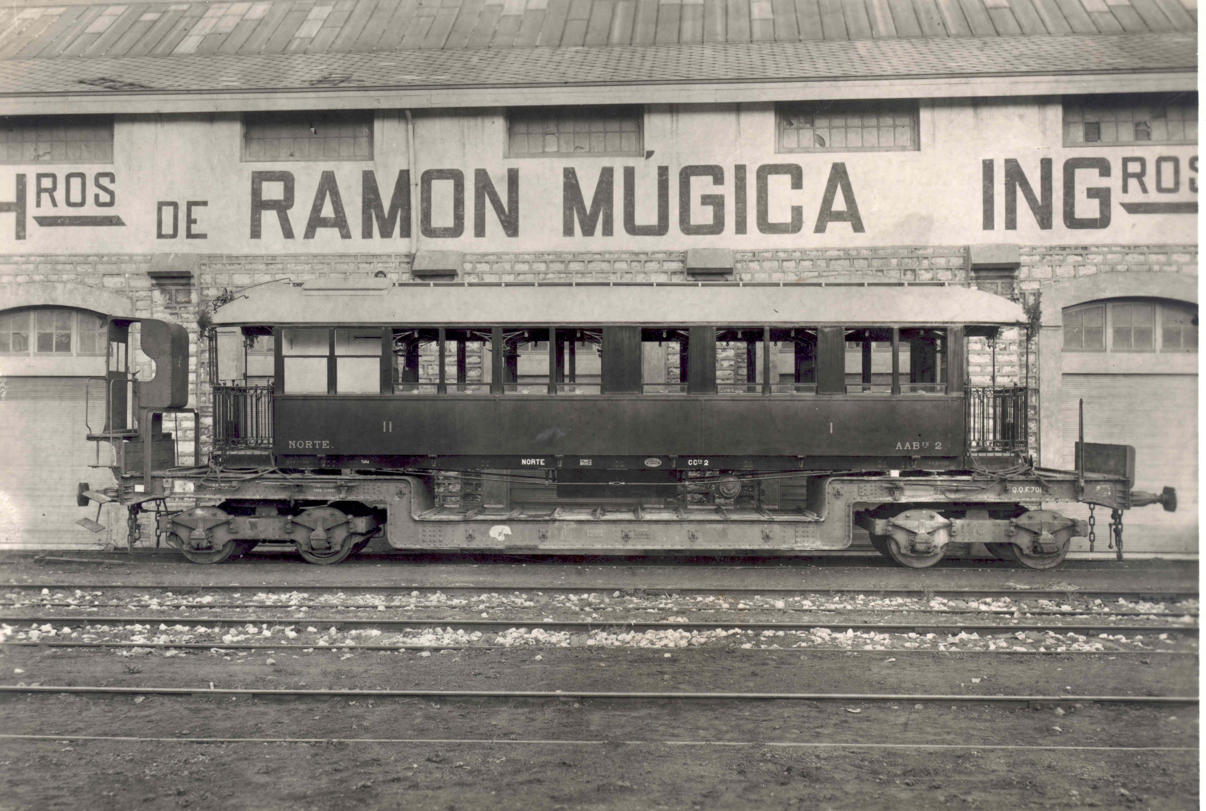

Hace tiempo el maestro Vicent Ferrer me pasó esta foto y estoy pensando en hacer la góndola pero necesitaría si no un plano, si al menos las cotas para su realización.
Si alguien las tuviera y me las pudiera pasar....
Un saludo y gracias.

No se si las medidas del coche se puede corresponder con la de los costas, si fuera así la foto estaría practicamente a escala.
Gracias por ir aportando datos.
Josmavel, sería interesante contar con ese artículo.
Saludos .
Antonio

Gracias molinilla, podría ser aún que le falta la garita, pero nos vamos aproximando.
Un saludo y gracias por el plano.
Pero mirandola bien me parece bastante mas corta que la de la foto y el tonelaje distinto así como la numeración.
Saludos .
Antonio

Escalando la imagen partiendo de la medida del coche me sale una longitud de góndola de 171 mm.
No se si estoy metiendo la pata o no.
Si alguien tuviera el plano o las medidas para confirmarlo estaría bien.
Antonio
Saludos .
Antonio

Gracias Josmavel, ya sabes que todo es útil para ir empezando, de momento me gustaría confirmar si el escalado que he hechose asemeja con la realidad, he impreso la longitud del vagón y voy a sacar los laterales, creo que no quedarán mal.
Ya iré mostrando los avances.
un saludo.

Alejandro, esa es una de las medidas que he aprovechado para escalarlo, así sale una distancia sin topes de 17, 1 cm.
Gracias a todos por las aportaciones.

Gracias Fant, ya se empieza a aproximar, evidentemente estoy jugando con todas esas medidas y me ha dado una longitud de 171 mm de largo total sin contar topes.
Ya tengo los laterales hechos, puestos buena parte del suelo y me estoy pegando con los nervios de los laterales para conseguir ponerlos en una pieza y que no se noten "costuras".
Cuando avance un poco el modelo iré poniendo alguna foto.
