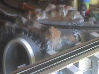

Hola amigos.aquí les muestro como realicé la primer montaña para mi maqueta en proceso de experimentación.
La idea fue utilizar materiales reciclados en su mayoría o de poco valor en $$$.

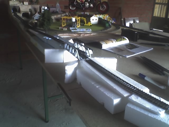

1° Paso-
La estructura básica la realicé con trozos de telgopor, de esos que vienen en los embalajes de TV, cortando en trozos con un buen cuter o chchillito de buen filo, y uniendo con cola y palillos escarbadientes de madera o trocitos de alambre fino a modo de largo alfileres , para sostener los trozos unidos hasta tanto seque el pegamento.
La ventaja principal de la cola es que al rebajarla con agua , permite una buena utilización a pincel e incluso colorearla con anilina.
Una vez armada la estructura básica , aprox. 3 horas , dejé secar bien hasta el día siguiente.
Nota 09 Nov 2010 21:02
Mensajes: 92
Ubicación: Rosario-Argentina
Registrado: 27 Sep 2010 17:25
2° Paso-
Para este paso llevé la estructura lograda sobre la maqueta a un lugar donde poder trabajar sin problemas por "lo sucio" de esta etapa.
Consistió en cubrir la estructura de telgopor con tiras de Liezo, (tela rústica de puro algodón), embebidas en cola sintética diluida en agua.
En primer lugar con un pincel "pinté" la estructura con una capa de la cola diluida , luego sumergí las tiras de tela en la cola para ir aplicando una a una sobre la estrutura a fin de cubrirla sin dejar espacios libre tratando de copiar bien sus formas y ayudando con el pincel mojado en la cola a que se adhiera bien.
Una vez cubierta toda la superficie dijé secar nas horas y luego probé como iba quedando sobre la maqueta.
Se puede dar una base de color fácilmente coloreando la cola.
Nota 09 Nov 2010 21:51
Mensajes: 92
3°- Etapa-
Ya tengo la montaña casi lista, en este punto le confeccioné las bocas de los túneles con unos trozos de telgopor, trabajandolos con un soldador elécttrico para tallar las piedras.
Esos dos frentes,los pegué con cola sujetádolos con unos trocitos de almbre de unos 5 cm , clavados para sostener las partes hasta tanto seque la cola. continué agregando unas tiras más de tela donde estaba débil la estructura, utilizando la cola coloreada con anilina para ir dando un fondo de color verdozo.
Después de dejar secar un rato (no totalmente), continué con la pintura con latex coloreado con acrílico.
Fui dando tonalidades marrones verdes y grises, tratando de matizar para lograr un cierto aspecto natural (algo muy difícil sobre todo en el primer trabajo).
Sin dejar secar totalmente le apliqué algo de aserrín coloreado con anilina verde y pegado con cola ,simulando pastos y aserrín más fino color natural que parece tierra.
Agregué algunos arbolitos hechos con ramitas y trocitos de esponja coloresdos y pegados con cola y finalmente retoqué el color con tizas de dibujos para hacer los esfumados dando un toque más realista.
Todo esto lo fui haciendo sin que se termine de secar la cola, ventaja que nos da que todo sea en base a agua , de este modo no se nota los agregados pegados ya que al secar todo queda uniforme-
con unas pocas horas de secado ya lo puse en la maqueta y agregué unas casitas que tenía.
Trajo realizado en 3 días.
Pienso hacer algunos retoques pero esto será en otra oportunidad, por ahora el proyecto continúa creciendo y yo aprendiendo mucho rápidamente.
Espero les haya gustado y sido útil-
