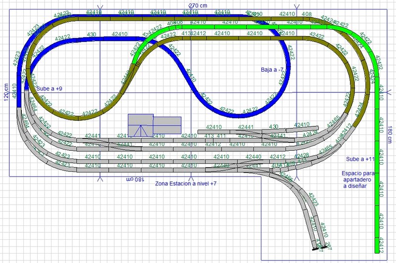

Hola a todos, antes de 'clavar' via os pido opnion esto es mas o menos diseño final, en las explicaciones hay los detalles de niveles, lo siento pero no se como se hace en Wintrack, pero por colores se entiende, no?, je, je....
Admito todas las criticas posibles antes de poner vias.
Jorge

Me parece un proyecto con mucho juego no estaria mal si pudiese ponernos en 3D a ver como queda , s2

Hola, pues yo no se si estare en lo acertado o no, pero despues de clavar la via, he decido quitar los clavos y pegar las vias con cola, muy poca, pues el balasto hara el resto. Con las puas, transmite mucho ruido al tablero, no se parece en nada, cuando pasa la maquina por la via y esta esta sobre el corcho sin clavar. No se si hare mal, pero hay mucha diferencia.

efectivamente, en el apartadero a diseñar falta cosillas, mas bien por q en esos 60cm mas de ancho se ve pocas vias y mucho espacio, ecepto que quieras hacer ua ciudad o algo parecido.

Hola, gracias por los comentarios.
Siento no poder ponerlo en 3D, como explico en el mensaje no me aclaro mucho con el Wintrack, si algun 'alma caritativa', me ayudase no me inportaria poner el fichero de Wintrack para que lo modificase, yo no se hacerlo.....
No voy a poner clavos, pondre unos tornillitos por si quiero hacer alguna modificacion, creo que es el mismo problema de ruido pero no me importa.
El apartadero que digo es una via con algo de almacen, ya se que no hay mucho sitio, pero es lo que hay.
Jorge
