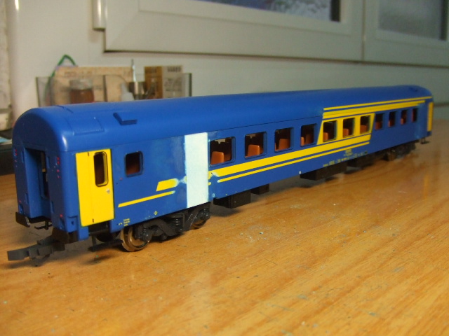

buenos dias, es una chorrada pero espero que os guste:
todo esto empieza, al ver el rapido no me acuerdo cual de ellos, estacionado en Atocha cuando era niño, asi que como ahora ya de grade he vuelto a retomar la aficcion que de niño tenia con mi padre, una de mis primeras composiciones que estoi haciendo realidad es la de un rapido, que gracias a Anferbo y Jose he podido juntar.
al grano.

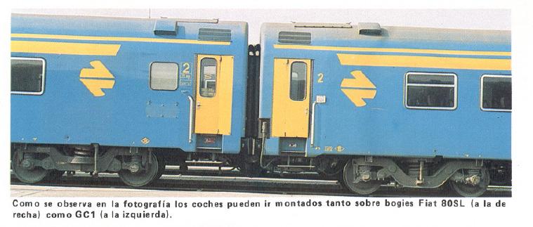

mirando las fichas de material de RENFE correspondientes a estos coches y el libro de coche metalicos de renfe observe que algunos 9000 montaban bogies FIAT F80SL, aparte de que la mayoria montaban los GC1.
la numeracion de los que montaban los fiat son:
en los AA de la 9001 a la 9010,
los segunda de la 9201 a la 9240

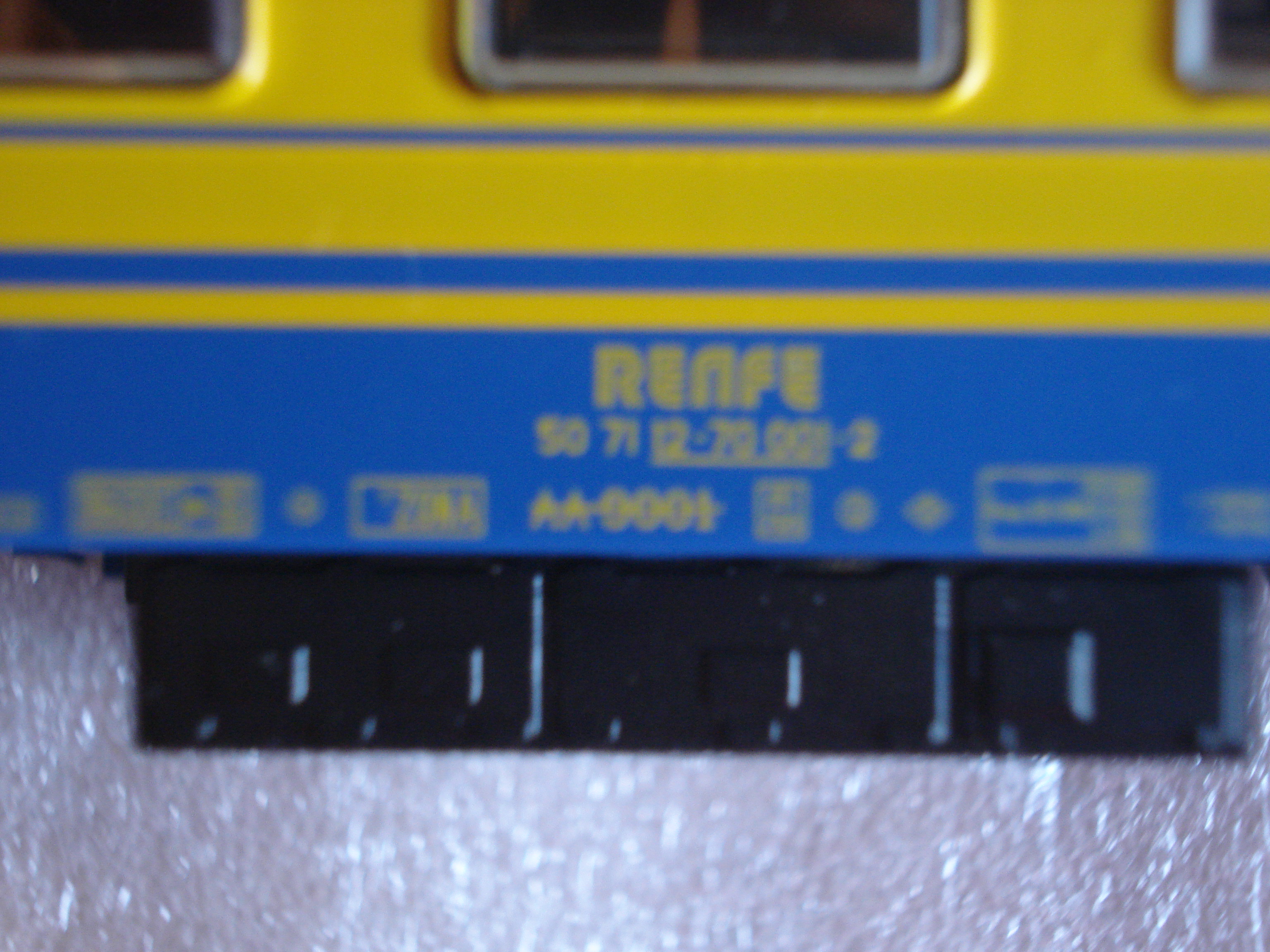

pues bien el dato curioso es que observando los modelos reproducidos por roco y que he logrado juntar, uno de los 9000, esta matriculado como 9001.
asi que este no lleva los bogies correctos (el dato de los boguies esta sacado de la revista carril 7 en el reportaje 9000 y corail en servicio que habeis colgado por ahi).

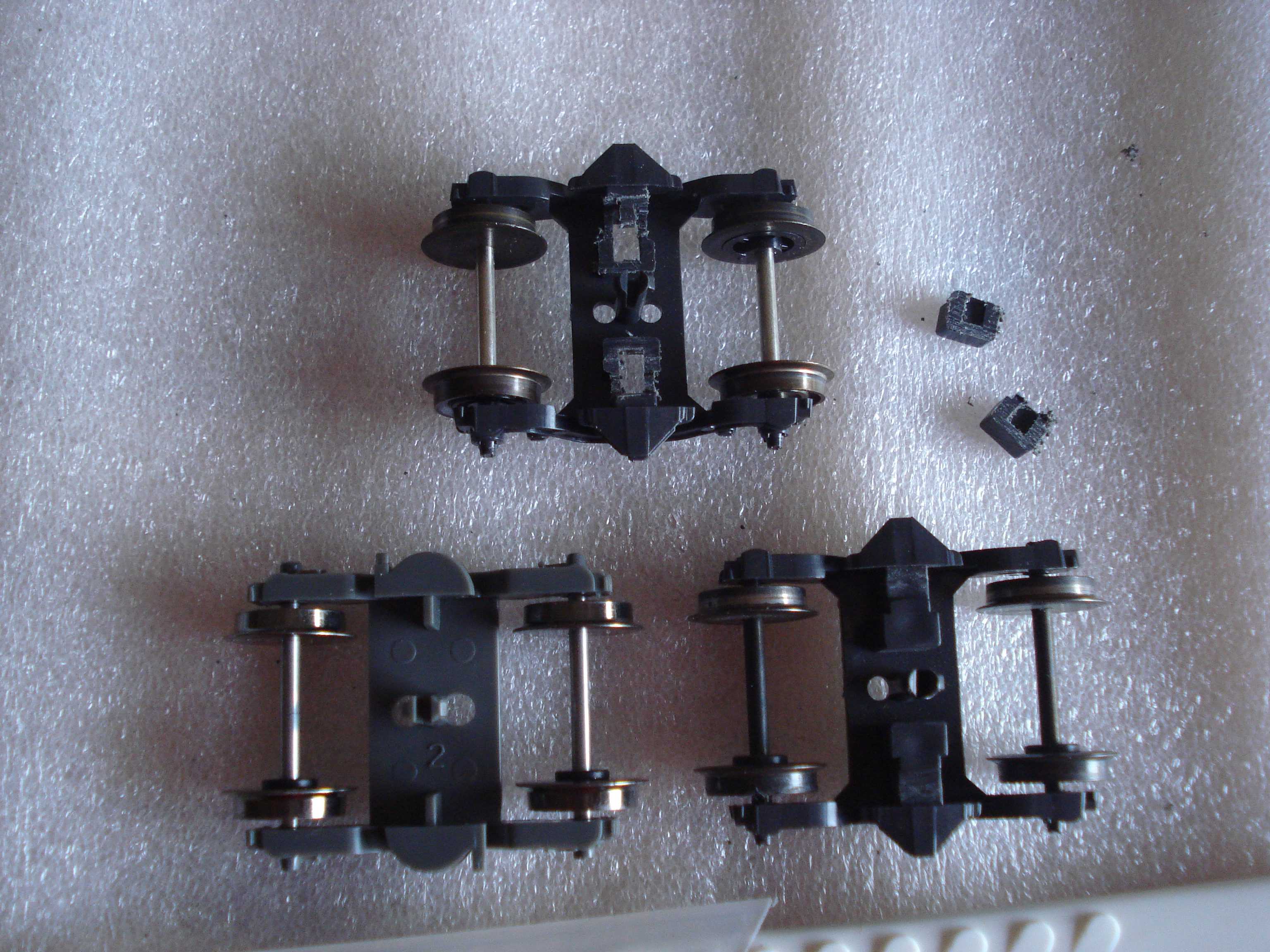

mi sorpresa fue tambien que al observar un modelo de los 9600 falsos de roco en colores estrella (1/100) este tenia un bogie muy parecido al fiat, yo diria que igual pero yo solo soi un mero aficionado y eso se lo dejo a los espertos del foro.

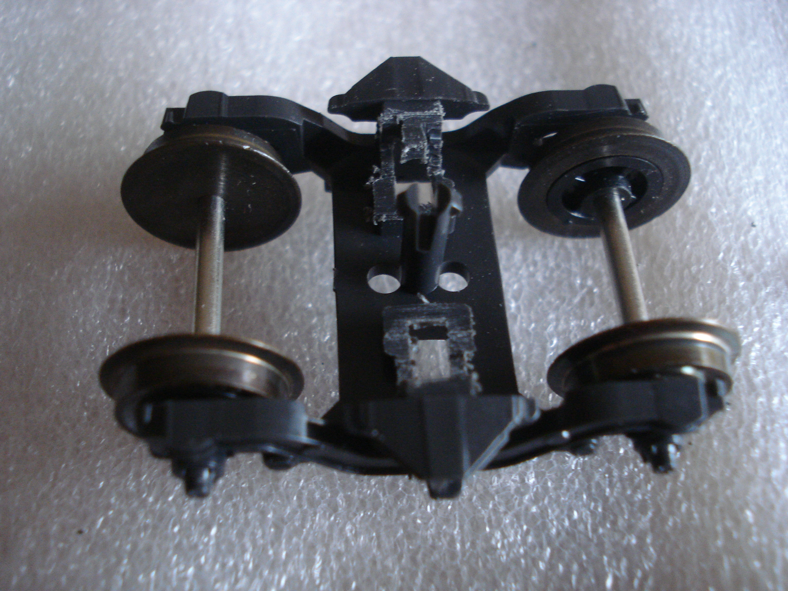

pues bien al cambiarlos estos quedaban fuera de lugar pero he solo habia que rebajar una zona plastica que hacia de tope en el modelo 9600 y medir con mucho cuidado, cortar, limar y colocar y este es el resultado
es muy importan tomar bien las medidas por que como vereis en los bogies existe una diferencia y es que los que llevan los 9000 originales tienen un pequeño tope que encastra al colocarlos en una revaba que sirve de guia, ahora bien, en un lado es esta guia mas un tope y en el otro solo la guia, es decir para fabricarlos uno es mas facil que el otro.

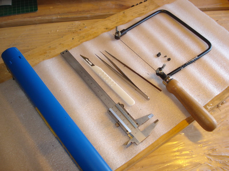

manos a la obra:
se cogen los bogies de los 9600, y se procede de la misma forma en los dos, miramos bien las medidas para que cuando terminemos este a una distaccian obtima, y claro esto va directamente relacionado con el enganche si fallamos los enganches de lanza que son los que hace que la composicion valla circulando como en la realidad totalmente pegados, no se podra efectuar al quedar uno vagon mas alto que otro.
despues de esta recomendacion cortaremos primero, las partes señaladas en rojo con la direccion de la flecha en vertical, y depues en horizontal, despues de esto quedara ya una zona util para hacer la revava, pues procedemos igual cortamos en vertical y despues como no podemos utilizar sierra ya que romperiamos la forma que rodea la revava yo he utilizado un visturi de medicina para cortar con cuidado.
lijamos, los colocamos y ha circular
espero que os haya gustado

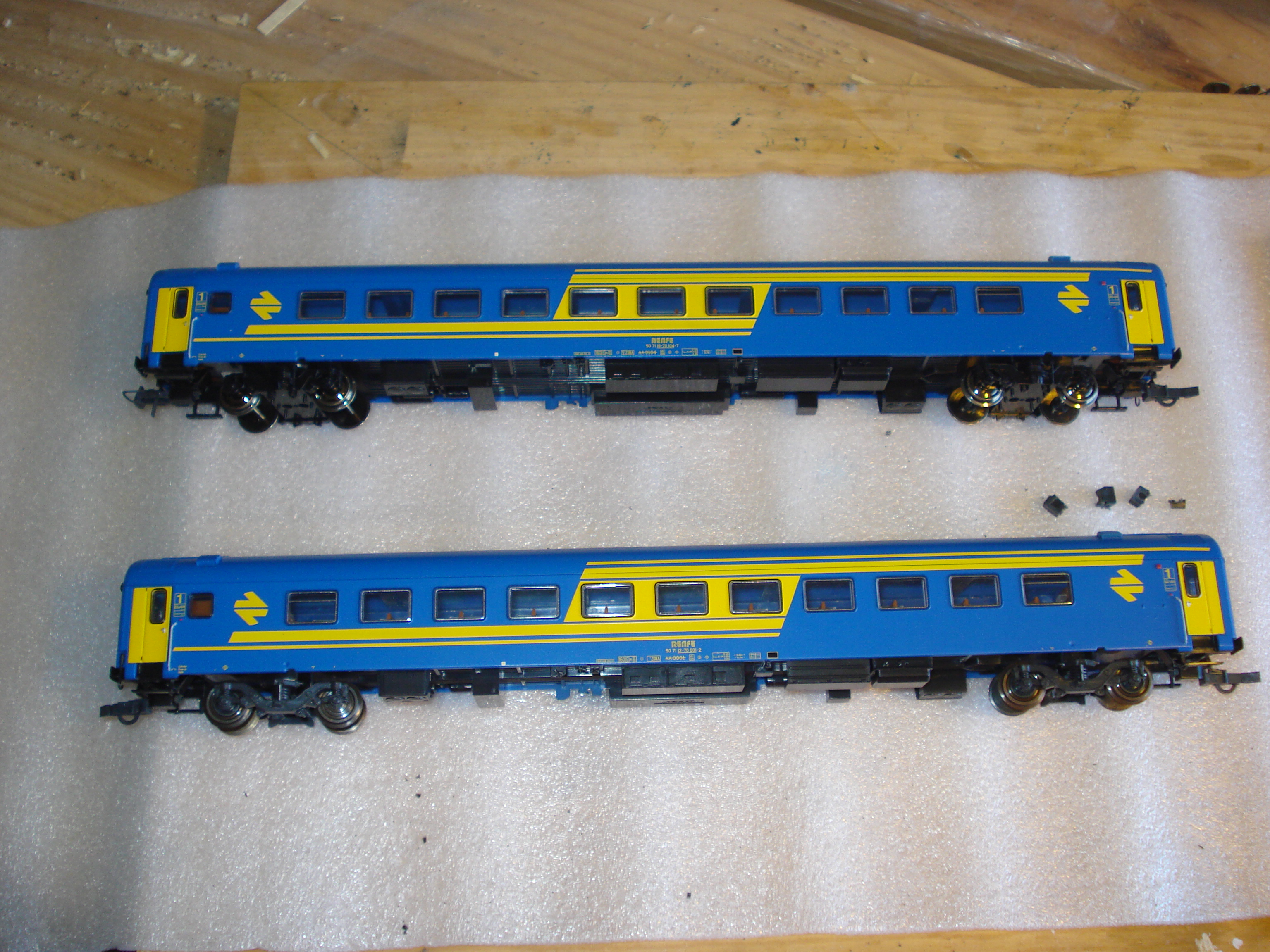

Muy buen trabajo. Yo pensé hacer lo mismo pero desistí ya que, al parecer, los 9000 primeros (los que llevan bogies Fiat) tienen una disposición de ventanas ligeramente distinta de la de los segundos (los que llevan bogies CAF). Otra diferencia entre ambos grupos parece radicar en la forma de la decoración amarilla: En "Z" en los primeros y en "S" en los segundos (éstos, los reproducidos por Roco). Esto es todo lo que, en resumen y si no me enteré mal, saqué de la lectura de varios hilos.
Nota 09 Nov 2010 23:28
pistacho
Pues es que el bogie que llevan los coches eurofima 1/100 de Roco es un FIAT, no un bogie que se le parezca sino un auténtico FIAT, eso sí, Roco nunca ha sacado un 9600 a escala 1/100 sino a 1/87, siendo este un repintado casi real.
Si solo fuera una cuestión de bogies la verdad es que no sería mayor problema la modificación, pero como bien dice el compañero el zig zag amarillo lleva otra dirección es lo del primer lote, pero ojo, solo en un lateral, siendo su visión desde el techo simétrica y no solo eso sino que las ventanas en los de primer lote van ligeramente descentradas y en uno de los extremos no lleva ventana abatible sino fija.
En los próximos días subiré unas fotos del 9310 (Danone, ex 9200 de primer lote) que estoy haciendo y al que he modificado bogies y ventana abatible, no así el descentrado.

En resumen :
a/equipar con unos bogies Fiat de origen Roco en vez de los GC1 ( en la foto ya los lleva ).
b/mover en ambos laterales la parte central de ventanas, corriendola unos milimetros ( los de la pieza de plastico blanco añadida en la foto ), quitando el mismo tramo en el otro extremo.
c/pintar la Z amarilla al revés, en el lateral contrario al de la foto.
d/marcar la clase con 1 ó 2 simples amarillos, sin cajetin de "prestaciones".
Con ello se tiene un AA-9001/9010 ó BB-9201/9240 conforme.

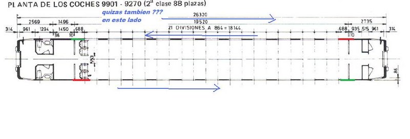

Plobo, mi proyecto para este BB 1ª serie parte del Roco 45776, o sea, la segunda referencia del 2ª clase; curiosamente está matriculado BB-9230, por lo cual, al ser de los 40 primeros, ya se corresponde con el tipo a transformar, por lo que no hay que tocar ninguna de las inscripciones. Esta circunstancia facilita enormemente el proyecto.
El corte es de 9 milimetros, a añadir extremo WC y quitar en el otro extremo; mover la pieza interior en consecuencia; el techo no sufre ninguna modificación y encaja igualmente; el color amarillo para repasar o rehacer las flechas se obtiene con una mezcla Humbrol de dos amarillos, el 69 y el 99 creo; el azul....ahí está el problema, y lo que tiene parado el proyecto....nada de Humbrol da el tono.....me han dicho que hay una referencia Molak que da exacto, pero no he dado con ella ni sé qué numero es ( a investigar ). El tema está en pasar el azul protegiendo las inscripciones originales, con Maskol o con cachitos de cinta Tamiya.

solo hay que hacer la operacion de añadir 9 mm y quitar del otro extremo, la misma cantidad en un lateral o hay que hacerlo en ambos, es la duda que me queda.
un saludo y muchisimas gracias
Nota 18 Nov 2010 10:02
Mensajes: 2641
Registrado: 17 Ago 2008 08:51
Ambos laterales igual.
Las ventanillas deben quedar encaradas y la pieza interior de los asientos encarada en consecuencia con las ventanillas.
En el interior, una de las bandejas extremas porta-equipajes casi desaparece, y la del otro extremo queda ampliada en consecuencia.

haber si lo consigo entender que hoy estoi espeso
