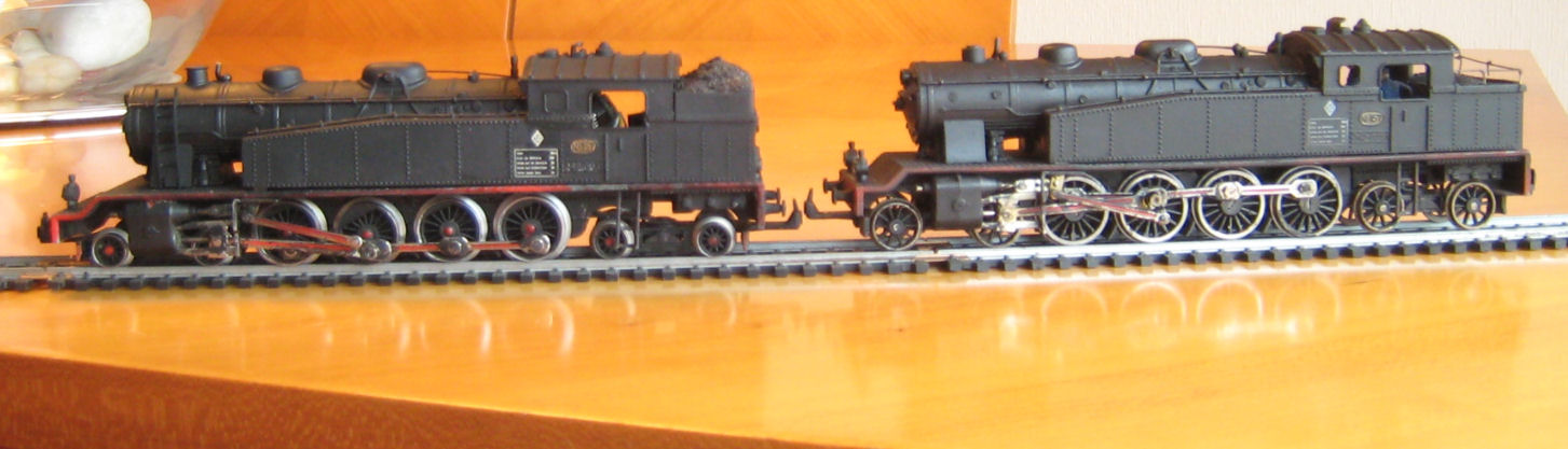

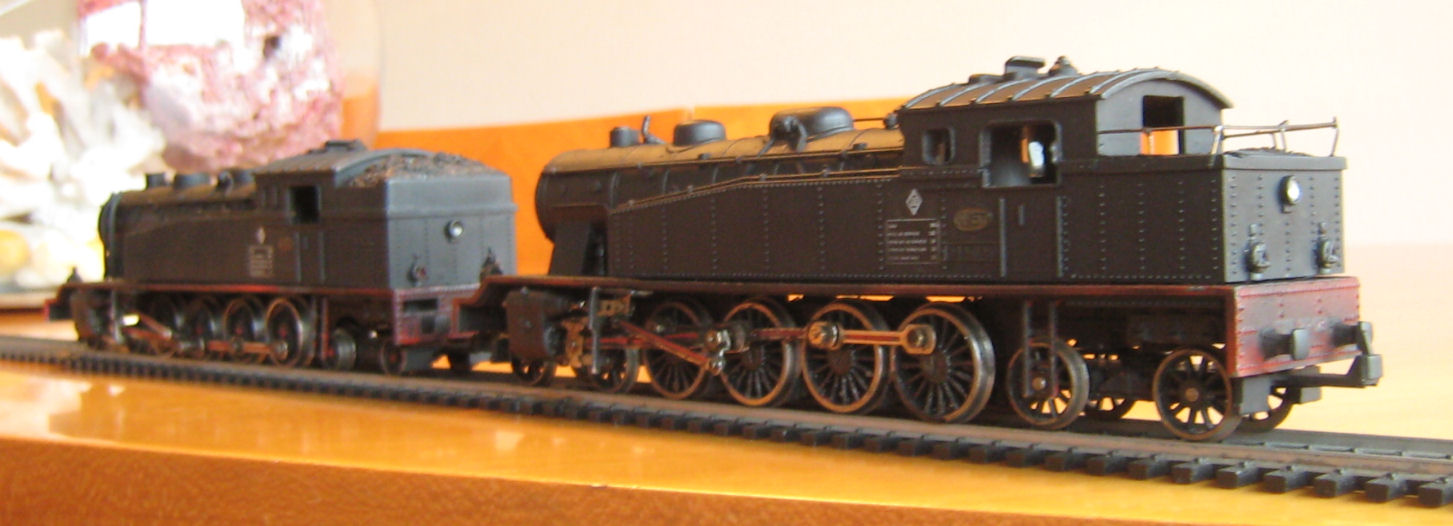

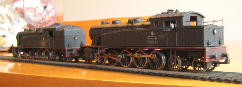

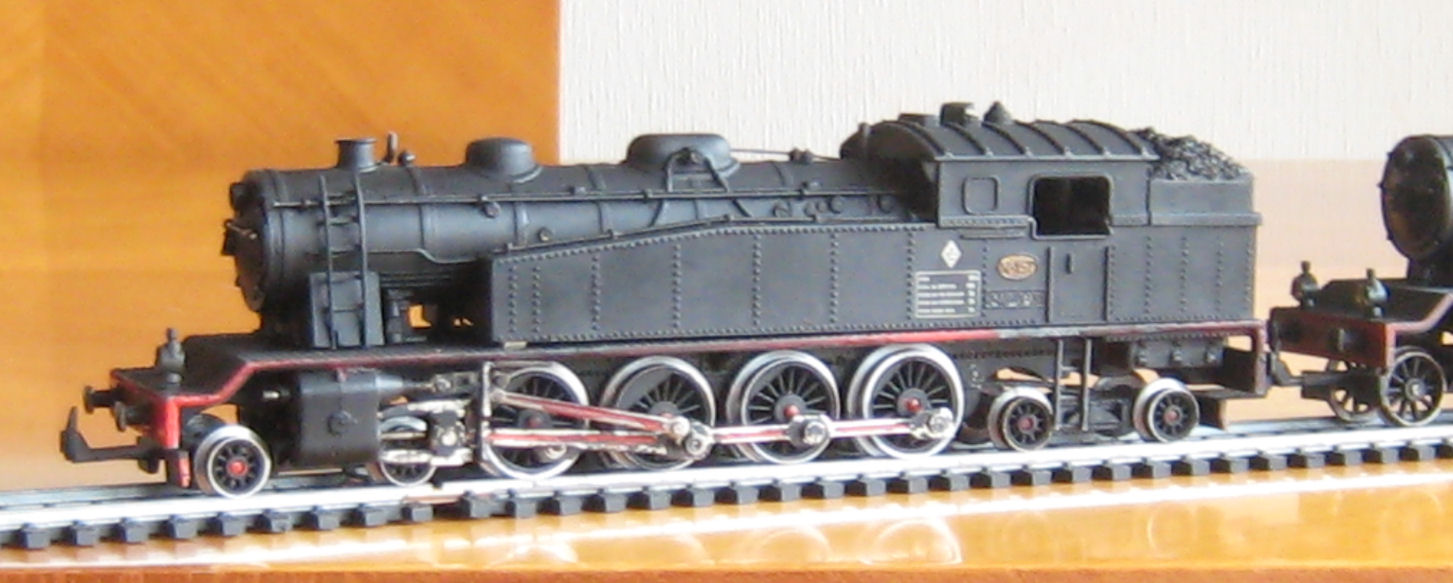

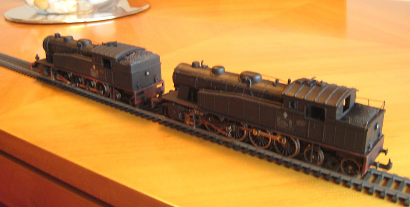

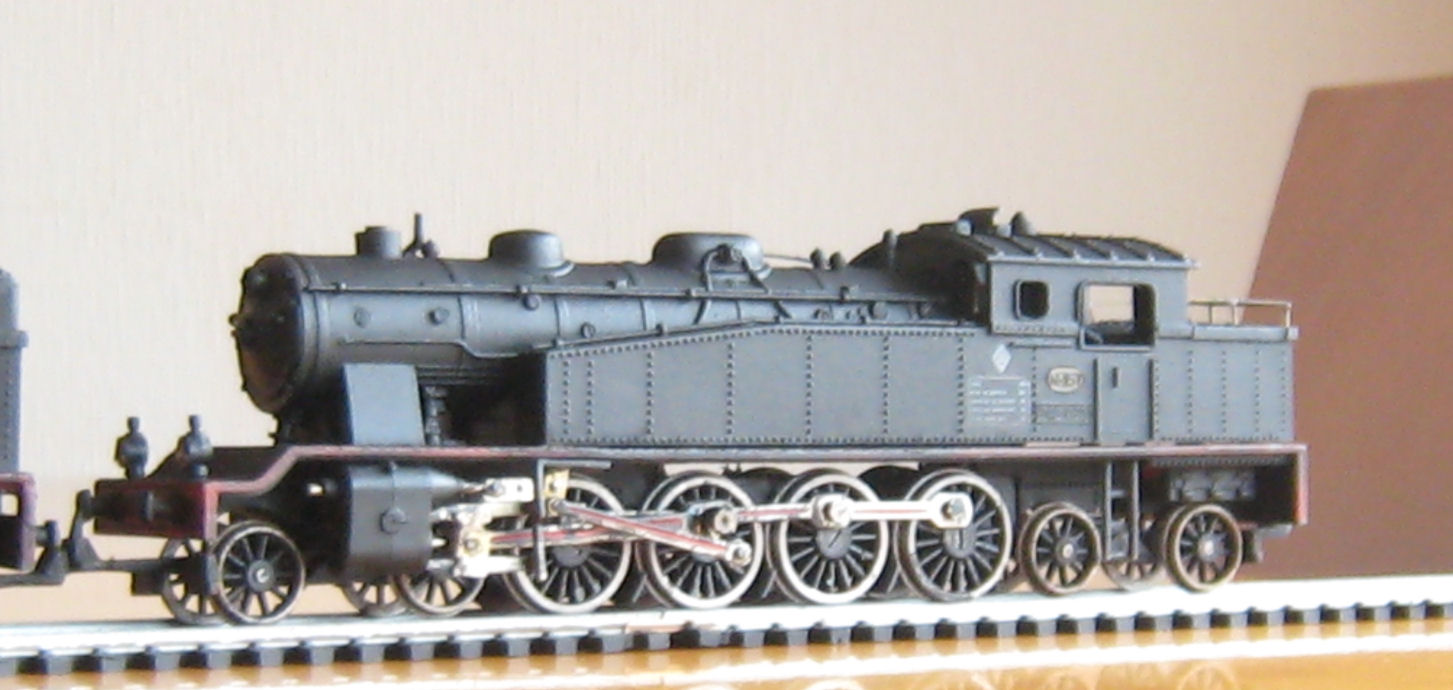

Llueve, llueve y llueve, inspirado en esta primera foto de Chema, tengo dos 242 de la antigua IB, la mas moderna , la de motor circular ,hace mucho tiempo que se le fueron todos engranajes a mejor vida y solo servia para adornar, como fuese que guardo el juego de ruedas de la primera mikado de Keyser, (1979), y resulta que son del mismo tamaño por fuera, ya que las pestañas de la 1600 son enormes y las ruedas pequeñas ridículamente enanas, le cambié la rodadura con lo que tenia, de paso hay otra foto de la 242 con la carbonera sin suplementar y con una barandilla( no recuerdo ahora donde la vi), y me decidí a rebajarla, pues me parece mas estilizada la maquina, le abrí las ventanas pequeñas que no se porque IB, las dejó tapadas. Bueno, solo sirve para adornar, pasé el rato y me parece que queda mejor ¿no?, claro que la que me gusta es la de latón.....

Como cambia en cuanto cambias las ruedas motrices..., una cosa, las de los carretones, son más pequeñas, del diámetro de la confe y la 2200 (10 mm)
Muy buen trabajo

Cierto, pero como ya dije , es lo que tenia en el fondo de armario :)
Además por culpa del nen en este caso , he vuelto a revisar mi mataró, la mía tiene motorización en la maquina, el caso es que a veces (muchas)apoya sobre el el delantero y trasero y se queda la motriz funcionando en el aire, hoy la he desmontado y al eje trasero le he dejado mas holgura hacia arriba, creo que ya no pasará, otra cosa es digitalizarla...

A ver si nos ejercitamos menos.... ya me están picando las yemas de los dedos.... las mías están en espera y visto lo visto, es imperativo un cambio de rodaje, el problema para mí será que sigan funcionando (manazas soy, oyes)....
Muy acertada, a mi ver, la eliminación del recrecido de la carbonera, le da un aire más "ferroviario".
Te ha quedado... ¡¡parece de Forné!!! :shock:
