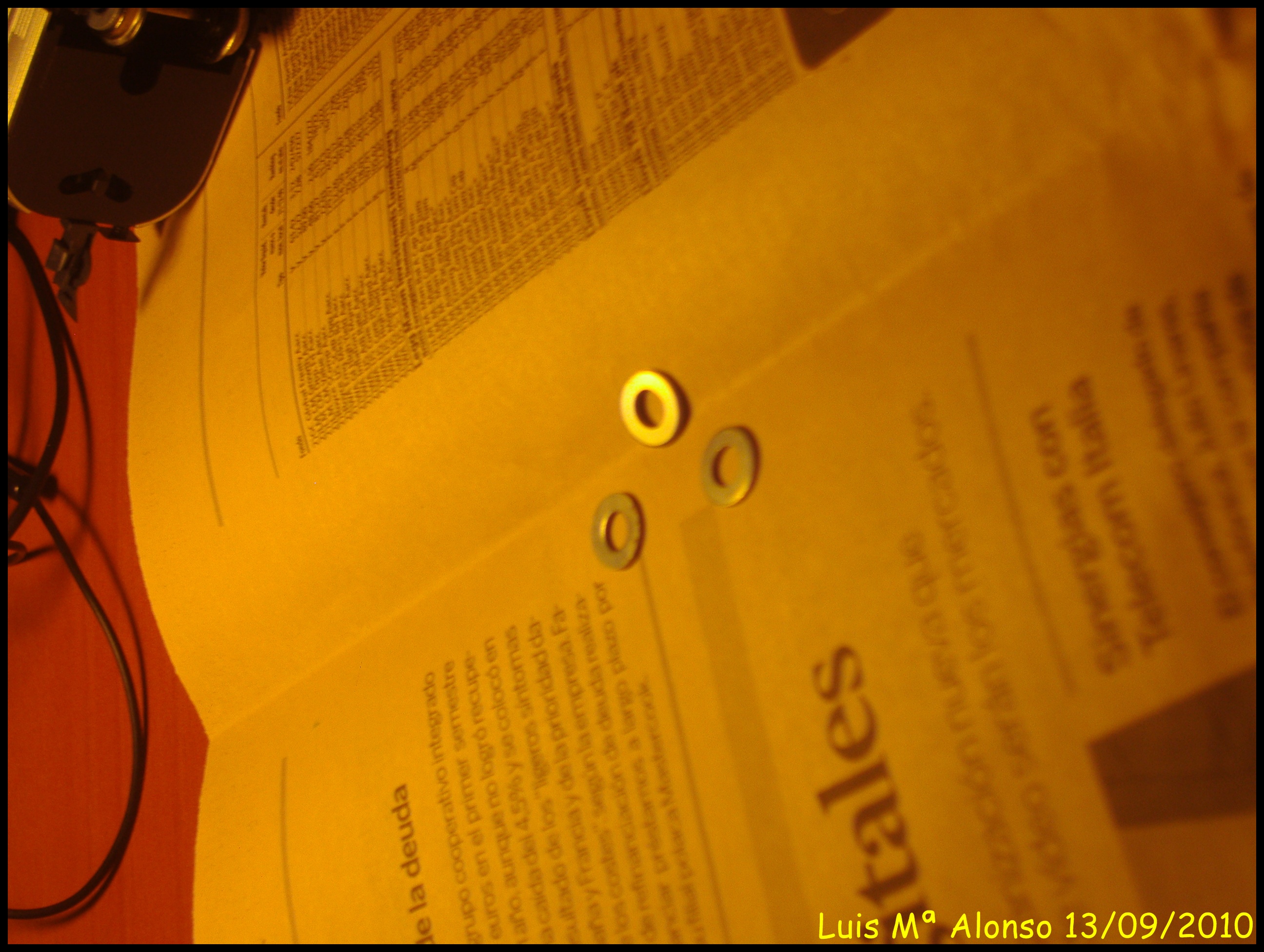

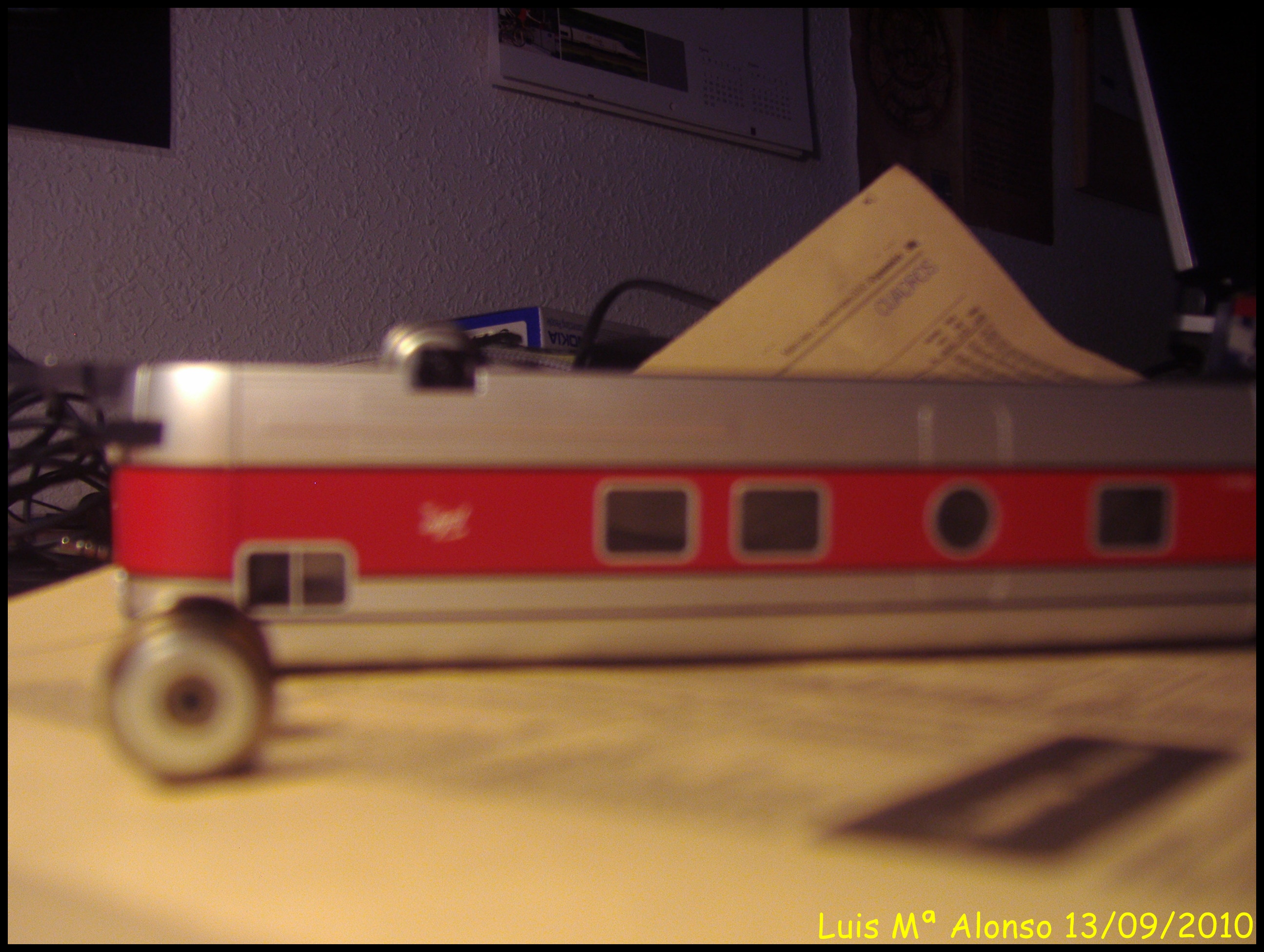

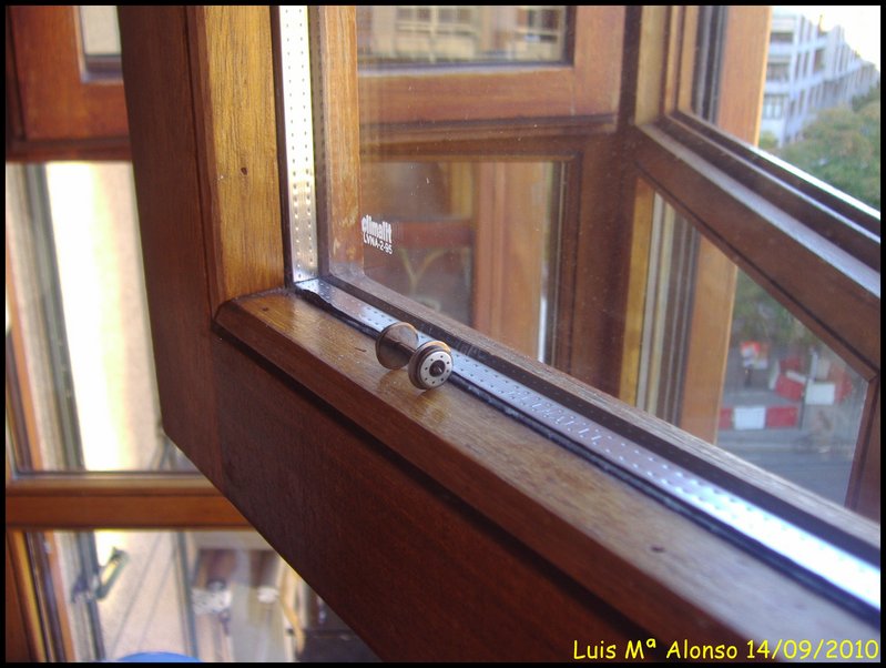

Esta es mi primera incursion en transformar algo de fabrica, y mas vale empezar poco a poco. Aqui lo que he echo es poner una arandelas de metrica 4 con Loctite (un poco que os conozco :twisted: )en las ruedas de los Talgo III, como apartir de los Talgo IV llevan unos agujeros demomento no me he atrevido. Ya me direis que os parece.
P.D: Todas las arandelas no son iguales asiq eu habra algunas que no entren, no lo intenteis dos veces esas a la basura.

Una vez pues en su sitio de nuevo

Solo hay un truco, practica y paciencia, el primero salio mal, el segundo algo mejor.....etc (de vez en cuando sale alguno chuchurrio) pero claro como he tenido que hacer 28 arandelas con agujeros pues alfinal acaba saliendo bastante bien.
P.D: El de la foto es uno de los que mejor me salio :lol:
