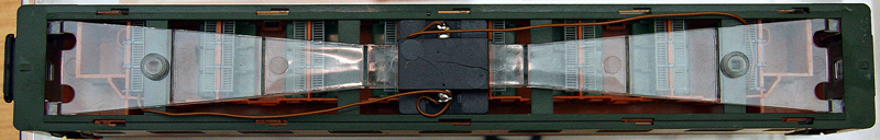

Adjunto foto del engendro de Electrotren para iluminar los "cincomiles".
Kit de luz de Electrotren.
Soporte central con la bombilla en posición transversal.
Dos piezas de plástico que hacen la "función" de la fibra óptica, iluminando el interior y las luces de los testeros. Por supuesto, lo de la luz uniforme, ni en sueños.
Personalmente, mejor los leds. Y a estos ya les tocara el cambio de sistema, que este no me convence nada.
