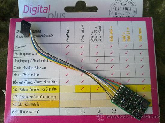

Buenas,
La mejor forma de ver si una locomotora es digital es desmontar la carcasa con cuidado y ver si tiene enchufado un decodificador digital en la placa eléctrica como el que te muestro en la foto . Existe otra forma, menos intuitiva, que es rodar la locomotora en un circuito analógico. Si ves que hace más ruido de lo normal y tienes que la locomotora no arranca hasta que el regulador del transformador está a medio recorrido, la locomotora es digital. Esto se debe a que el decodificador también trabaja en analógico con unos parámetros parecidos de aceleración y deceleración de los sistemas digitales.
Espero que te sirva de ayuda.
