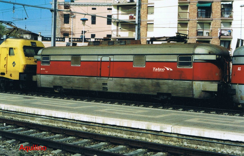

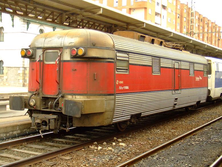

Me encuentro en poder de dos coches estremos de talgo III de electrotren que me gustaría hacer la transformación en un manso. Cuento con unas fotografías que os dejo a continuación y cuento con vosotros, jejejej, que se que hay muy buenos modelistas en el foro.
Esta tarde os pondré unas fotos de los coches extremos y os indicaré por donde tengo intención de cortar para que me digáis si voy por buen camino.
El interior tengo pensado hacerlo con el del furgón generador, pintandolo un poco para que quede mas resultón.
El pantógrafo, tenía pensado pedir uno de repuesto de la 269 y hacerle una plataforma con evergreen.
Que ps parece? Si alguno tiene fotos de un manso en H0 le agradecería mucho que las pusiera para que se sirvieran de guía, y si saéis mas de medidas os lo agradecería mucho.

Indudablemente lo suyo es partir de los furgones del Talgo III RD. Si se parte de los coches extremos del Talgo III te encontraras que le faltan las aletas sobre las que van los pilotos superiores y deberás transformar todos los laterales llenos de ventanas. Para el interior no precisas nada, pues no se ve en absoluto.
Yo partiría de los de Ibertren, que siempre es posible encontrar en algún mercadillo o de una carcasa de resina, aunque a mí particularmente no me gusta nada esta última opción. Los de Electrotren ( RD ) están mejor acabados, pero tendrás que eliminar los elementos sobre el techo y puedes estropear el acanalado que simula la chapa y además serán más caros y difíciles de encontrar sueltos.
Con el pantógrafo no te compliques mucho la vida. Es puramente decorativo, siempre va plegado y tienes que quitarle los "cuernos" dejando solo la parte central del frotador, ya que éste pantógrafo solo se utiliza a tren parado en las estaciones y sirve para suministro de energía a la composición en caso de no tener la locomotora enganchada. Un viejo pantógrafo te puede ahorrar un dinero si no eres muy purista.
