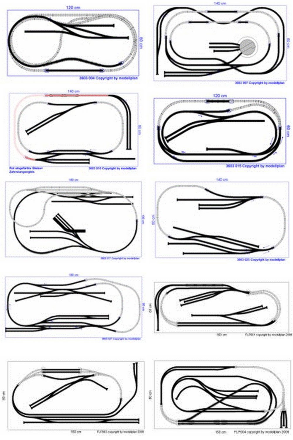

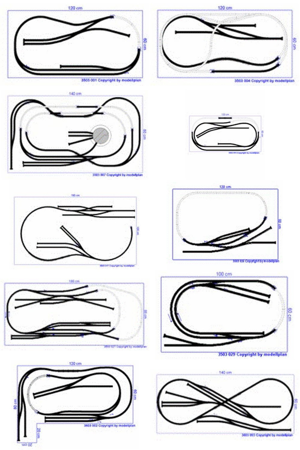

Mira estos planos alguno te puede interesar, todos te caben en las medidas que tu tienes.
Las imágenes no son buenas, no las he podido descargar mejores, pero para hacerte una idea.

Si he entendido bien lo que quieres hacer es comprar mas vías y desvíos para ampliar el set que te compraste.
Si es asín de las imágenes que te puse mas arriba cual es la que te gusta mas.
Me lo puedes decir por ejemplo:
Fila 3 segunda foto
ó
Fila 5 primera foto

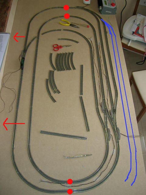

Justamente me haré una maqueta con esas medidas, 1'90x0'90m. Puedes verla en este enlace para coger alguna idea
http://www.forotrenes.com/foro/viewtopic.php?f=6&t=8140

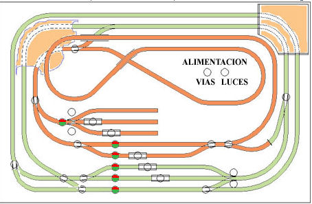

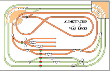

Hola acpmax,siento no haber respondido antes pero he estado liado con mi otra gran aficion de gente de mi edad que es el scalextric bueno en fin. Sobre lo del plano he visto este no tendria que ser el mismo porque las medidas no las se es aol para que lo vieras me parece que pone que es una 550
p.d hola Alcor bonita maqueta adelante con tu proyecto
la he sacado de otro foro espero que no se molesten
