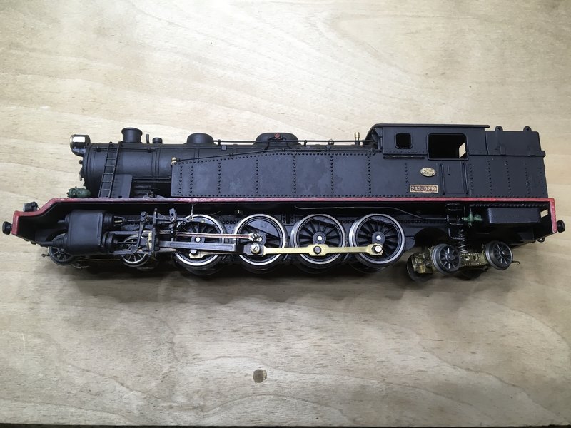

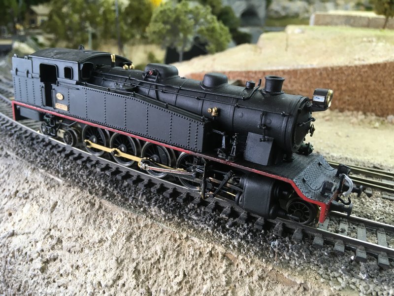

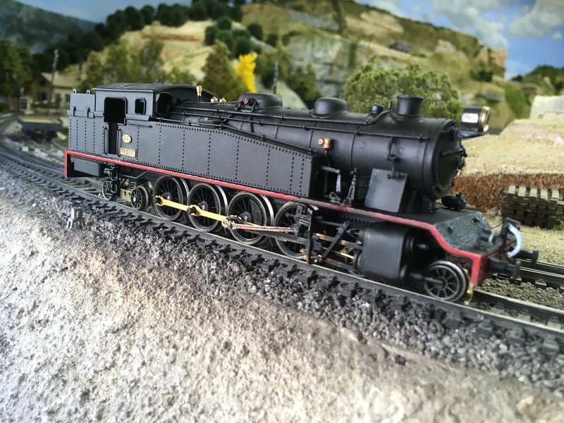

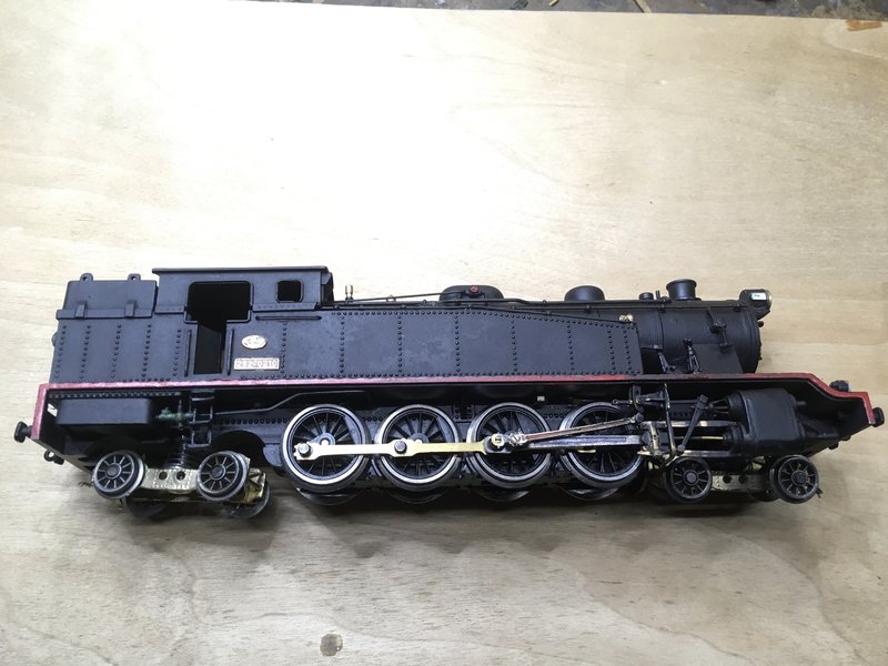

Como bien dice Bakertalgo los problemas de calado de las ruedas que no estén a 90º son un problema de
difícil solución y que hacen imposible la circulación de la locomotora
Yo me estoy refiriendo en este caso, al calado del eje, sobre la parte posterior de la rueda el cual tiene que
estar perfectamente perpendicular, cosa que no ocurre en este modelo y que como resultado de ello hace
que la máquina avance con un vaivén muy desagradable a la vista
Después de muchos intentos de ajuste y ver que no mejoraba, se me ocurrió ponerle unas ruedas de una
mikado de Jouef, y oooooohhh, milagro, dejo de hacer ese vaivén tan desagradable. Procedí a su sustitución
y ajuste, pues la base de fundición también se las trae, y de esta forma esta operativa
Continúo pensando que digitalizar la maquina sin haber resuelto este problema, lo único que vas a conseguir
es tener una mala máquina digitalizada. Es mi opinión
Dejo dos imágenes donde se ven las nuevas ruedas y todas las mejoras introducidas. La biela de acople esta
pendiente de sufrir una cura de adelgazamiento

Aquí unas imágenes de la máquina en su ambiente
https://ibb.co/XXg01M3
https://ibb.co/XW0bd7x
Saludos cordiales
Vicent Ferrer

bakertalgo escribió:
urruti escribió:
trenesgarrat escribió:
Hola Vintagetren y resto del foro
He leído la mayoría de comentarios sobre consumo, delgas, aceite, resistencias y demás cosas a tener
en cuenta en esta locomotora
Pero teniendo en cuenta que este modelo de Ibertren, tanto la del motor tipo Scaletrix como el circular
tenían un andar, no malo, sino pésimo, (el 99% de unidades) como si fueran un borracho tambaleándose, por un
mal calado de los ejes de las ruedas.
Yo me pregunto, ya que nadie lo ha hecho y parece como si la cosa no fuera con el modelo sino sería mejor
empezar por solucionar su funcionamiento mecánico antes que el eléctrico -fundamental también- pues sera
un tiempo y dinero desperdiciado si no se soluciona este aspecto primero.
Por otra parte digitalizar el modelo no te va a servir de nada, como si he dicho, no se soluciona su problema de
rodaje. Amén de diversos aspectos estéticos que necesitan de una intervención urgente. En especial toda la
sustitución del mal resuelto y sobre dimensionado bielaje
Por todo ello, si estos aspectos no se solucionan y lo único que se pretende es digitalizarla, vas a correr con un
gasto y trabajo innecesario para continuar teniendo un modelo mediocre de maquina en todos sus aspectos
Es mi opinión al respecto. Tu eres el feliz propietario.
Saludos cordiales
Vicent Ferrer
PD por no disponer de imágenes en este momento en cuanto pueda os subiré algunas de mi modelo
Me parece una aportacíón muy interesante yendo al fondo del tema, al señalar una cuestión mecánica previa a digitalizar una 242T de la antigua Ibertren.
Pero como novato en esta afición y teniendo 4 locomotoras 242T analógicas, que nunca he visto circular al tener maqueta digital, no entiendo lo del “mal calado de los ejes de las ruedas”.
¿Puedes describir en qué consiste este defecto?
Y sobre todo, ¿cómo se puede subsanar?
Muchísimas gracias trenesgarrat por tu aportación
Te lo resumo: es un problema de muy difícil solución. Las muñequillas de las ruedas deben estar decaladas exactamente 90 grados, cualquier mínima desviación hará que la locomotora se tambalee o lo que es peor: que su mecánica se trabe y no deje circular al motor.
A ojo es muy muy muy difícil ver si el decalaje es el correcto y aún así es algo que tienes que comprobar en 4 ejes. Yo directamente no tocaría nada. Primero me aseguraría ver el funcionamiento de las locomotoras en analógico (paso totalmente recomendable antes de digitalizar). Para probar en analógico te vale una pila de 9 voltios y un óvalo de vías. No es necesario contar con un regulador (aunque si recomendable).
