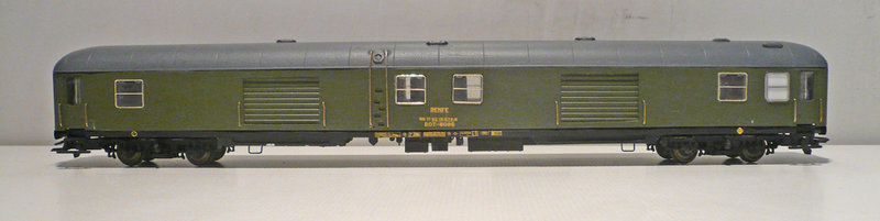

Desearía saber qué referencia de Evergreen se puede utilizar para realizar puertas tipo furgón, las grandes de acceso al interior que se levantan, pues en Evergreen hay distintos ranurados y no se cual utilizar.

Yo siempre he usado "Metal Siding" ref. 4528. Tiene un espesor de 1 mm y el ranurado es semejante al de los portones SIN MIRILLAS. Es decir, son portones que se desplazan lateralmente y más modernos que los enrrollables. Me refiero a los furgones 8000.

Gracias por la respuesta investigaré, me imagino que para las que son de elevar valen también.
Saludos y cuidarse Luis.
Nota 29 Mar 2021 11:08
Mensajes: 2755
Registrado: 08 Sep 2008 18:25
Yo creo que las enrrollables deben tener el ranurado menos profundo y quizás más estrecho, precisamente para ser flexibles. Además, en la parte superior deben adoptar una forma ligeramente curva, como las guías de una persiana enrrollable.
