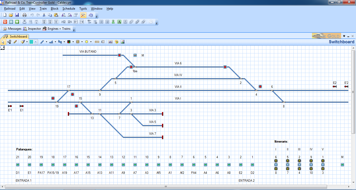

He elaborado una simulación para Train Controller del enclavamiento de la estación de Caldes de Malavella.
Caldes_cast.zip
(174.52 KiB) 67 veces
Notas:
1.- El archivo debe de renombrarse como Caldes_cast.yrr , no está comprimido, solamente tiene la extensión renombrada.
2.- El simulador funciona perfectamente con la versión demo del Train Controller 7 que es gratuita.

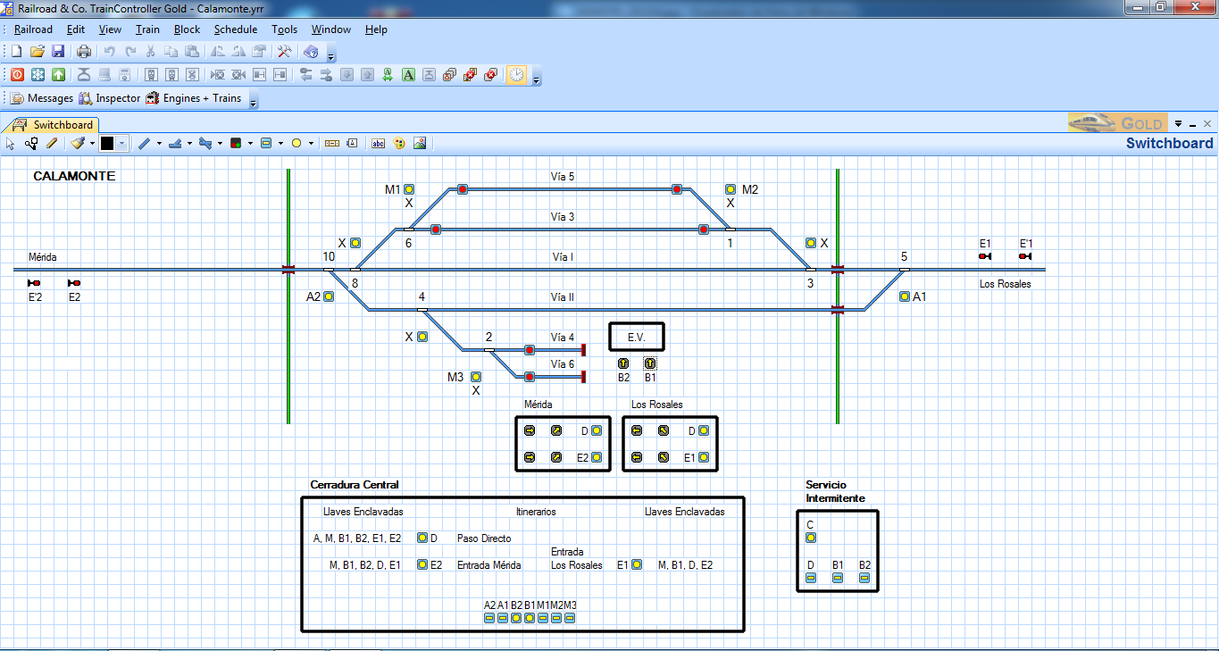

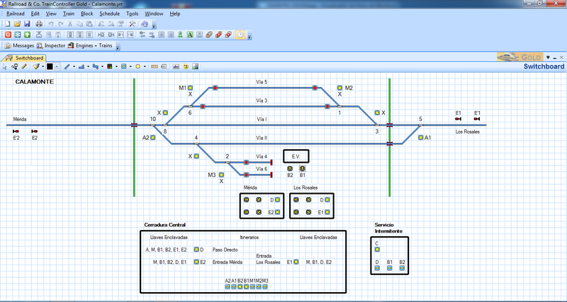

Mensajes: 7105
Esta vez se trata del Apartadero de Calamonte.
Calamonte.zip
(167.69 KiB) 56 veces
Notas:
1.- El archivo debe de renombrarse como Calamonte.yrr , no está comprimido, solamente tiene la extensión renombrada.
3.- Agradecer a Juan4025 por sus aportaciones.

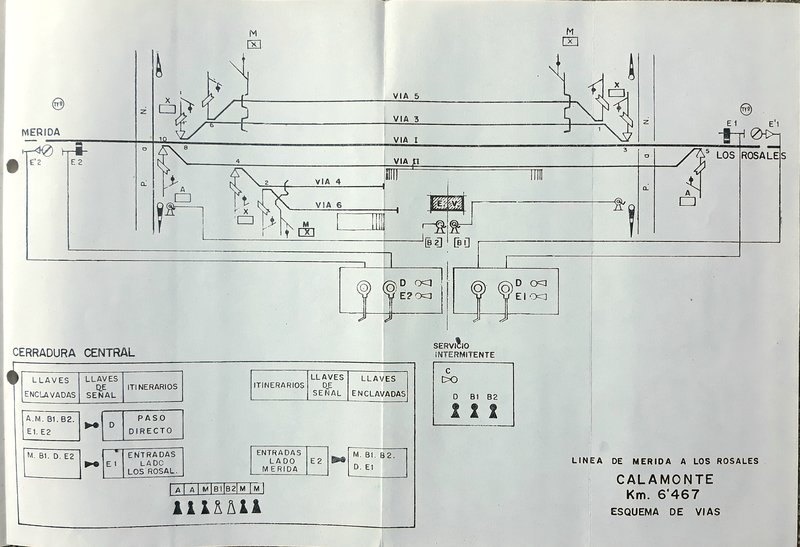

Mensajes: 7105
Hola Moebius.
Este simulador, el Train Director, ya lo conozco. De hecho és un simulador de Bloqueos, pero no de Enclavamientos.
La diferencia entre un Bloqueo y un Enclavamiento consiste en que el Bloqueo se refiere a la Circulación de los Trenes, mientras que un Enclavamiento se refiere a la disposición de los distintos aparatos para permitir dicha circulación.
En el Train Director no puede simular un Enclavamento tipo Saxby (con sus variantes) ni mucho menos un Enclavamiento por Cerradura Bouré.
Mi parte "friky" de la afición és el tema de los Enclavamientos de Aparatos de Vía, sobretodo los de Concentración de Palancas derivados del sistema Saxby.
En estos momentos estoy intentando desarrollar un "Telegrafo Jouselyn" para simular el enclavamiento de la "Bifurcación Clot" expuesta en la revista de Obras Públicas:
http://ropdigital.ciccp.es/detalle_articulo.php?registro=3341&anio=1883&numero_revista=11
http://ropdigital.ciccp.es/detalle_articulo.php?registro=3346&anio=1883&numero_revista=12
http://ropdigital.ciccp.es/detalle_articulo.php?registro=3347&anio=1883&numero_revista=12
Si a alguien le interessa ya tengo la Simulación echa, pero sin el "Telégrafo", y os la puedo ofrecer.

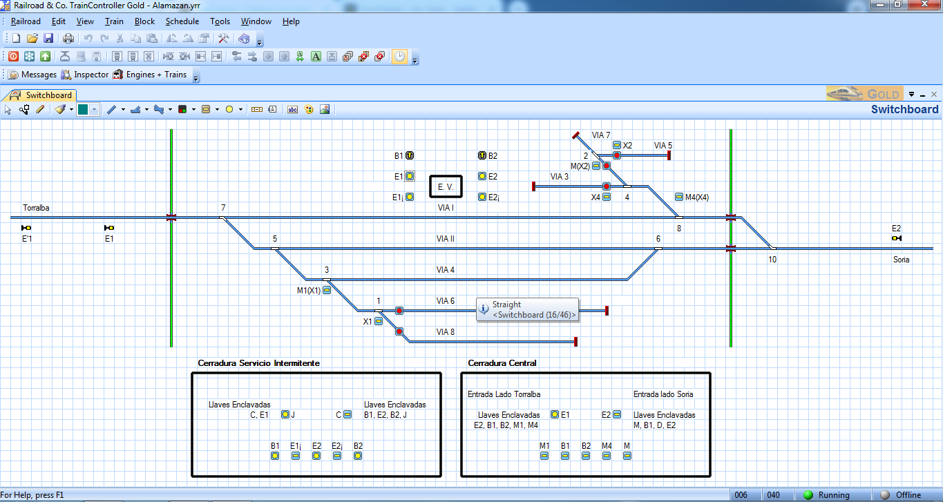

Se terminan las "vacaciones" y he elaborado una última simulación.
Esta vez se trata de Almazán Villa de la que podréis consultar la consigna aquí: http://www.forotrenes.com/foro/viewtopic.php?f=9&t=21701&hilit=bour%C3%A9&start=420#p690793
Aquí tenéis una imagen con la estación "Cerrada con Servicio Intermitente" con el paso de los trenes permitidos:
Aquí tenéis els archivo para Train Controller v.7:
Alamazan.zip
(168.12 KiB) 51 veces
Notas:
1.- El archivo debe de renombrarse como Almazan.yrr , no está comprimido, solamente tiene la extensión renombrada.
