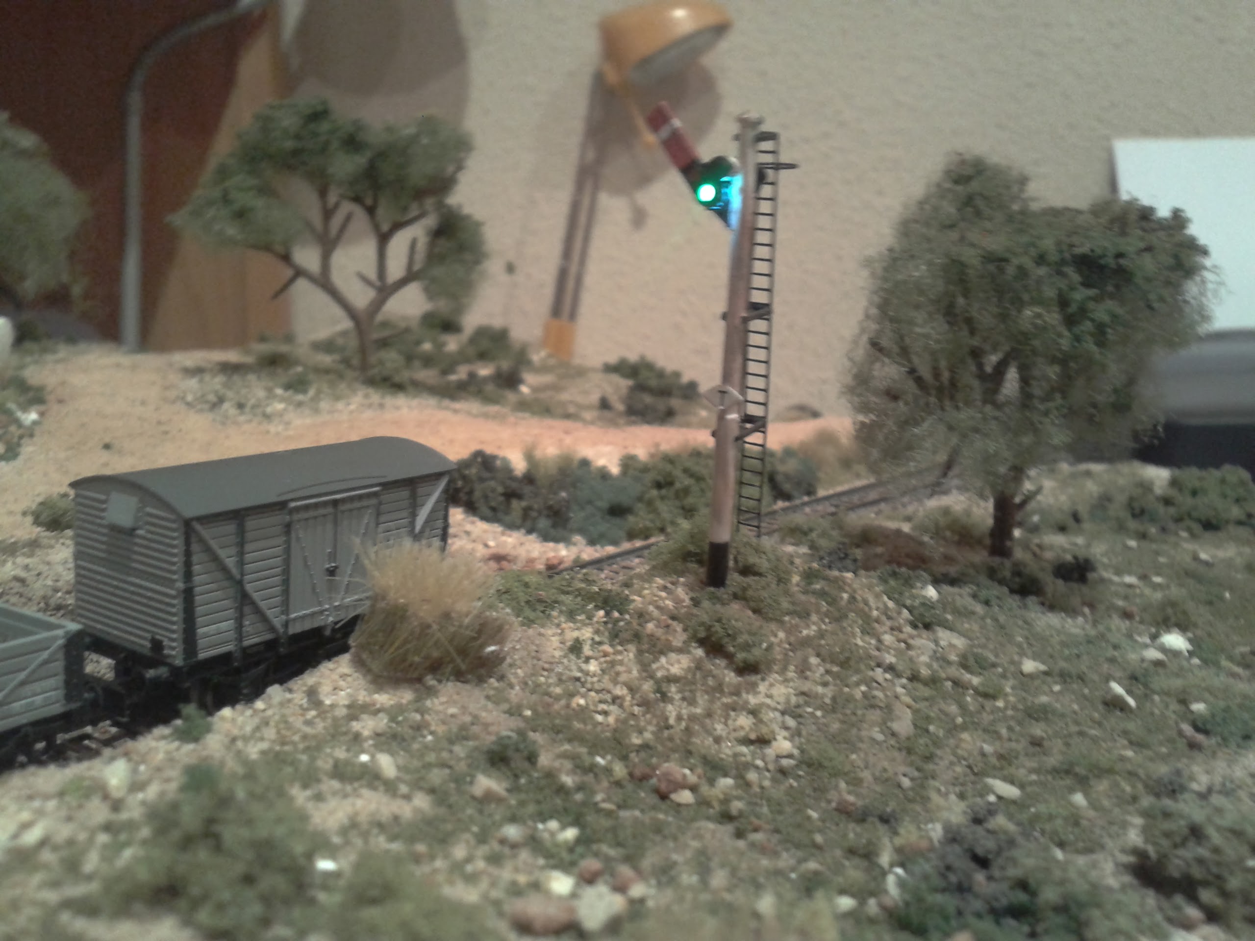

Después de un tiempo algo pago parado he decidido gracias a la recomendación de un compañero de módulo, a proceder a la instalación de un semáforo mecánico en escala N, de la casa británica Dapol. Basicamente, el semáforo, aparte de ofrecer una estética ferroviaria genuina también tiene efecto sobre la circulación, pues dará/quitará tensión en mi módulo curvo que es el colindante con la estación de Caudiel (Línea Valencia-Zaragoza).
Este semñaforo cuenta con 4 cables, dos de alimentación 16vac (con contínua12vdc funciona) y otros dos amarillos que juntándolos 1segundo, produce la conmutación haciendo mover el brazo y cambiar la luz, ojo , porque si mantenemos juntos los cables amarillos de accionamiento podemos quemar el servo del semáforo.
Para ello, en el lado del operador, se ha instalado (aún queda por ponerle un panel descriptivo) un panel con una botonera dotada de :
- conmutador de cambio de polaridad (para garantizar una alimentación correcta del semáforo, pero usando puente de diodos se soluciona ek problema)
-conmutador que actúa sobre relé1 de descarga mediante condensador de 470uF. produce un impulso para la conmutación del semáforo, y que además acciona el relé2 el cual habilita/deshabilita la alimentación en el cantón.
-pulsador NA, sirve para posicionar correctamente el desvío sin afectar al cantón.
-LED rojo que indica presencia de tensión en cantón (habilitación de circulación de trenes).
Todo está en el aire, pero esta es basicamente la idea, si alguien quiere los esquemas , que me los pida.

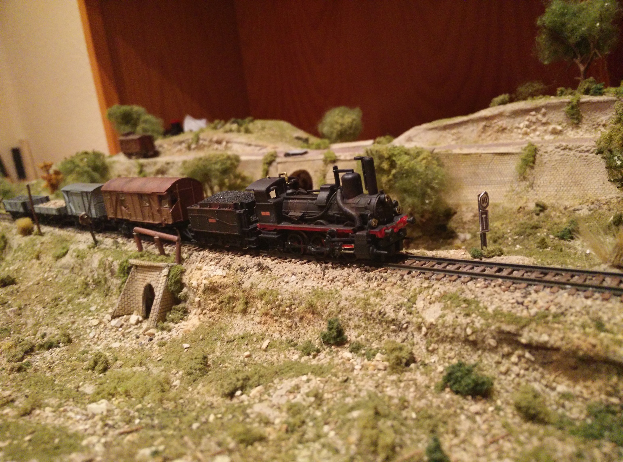

Muchas gracias Eurico, dispongo de los planos de la primera maqueta que me hice , y los podrás encontrar en plataforma N. Es una pequeña maqueta de 170x100cm , con dos niveles y 3 estaciones más una estación oculta de dos vías y un pequeño apartadero de mercancías, que en la foto no aparece pero lo prolongué para conectar con la estación central.
Respecto a los módulos, sólo dispongo de momento dos,uno recto y otro curvo y forman parte de un conjunto modular que estamos haciendo unos aficionados de Valencia basado en el antiguo ferrocarril del Central de Aragón desde Caudiel hasta Torás. De heche voy a aprovechar a enriquecer este hilo con las últimas locomotoras de construcción artesanal que he estado realizando.

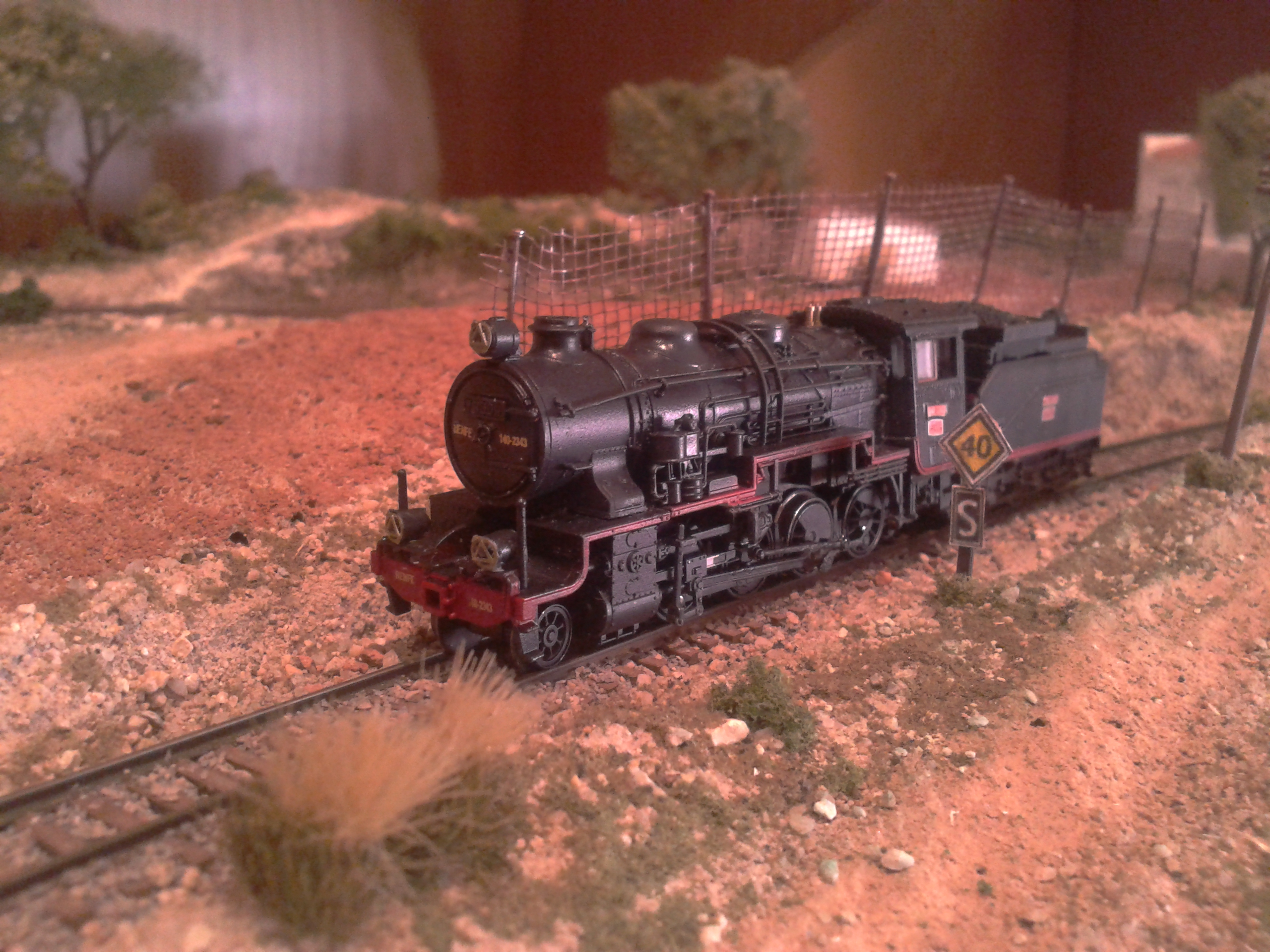

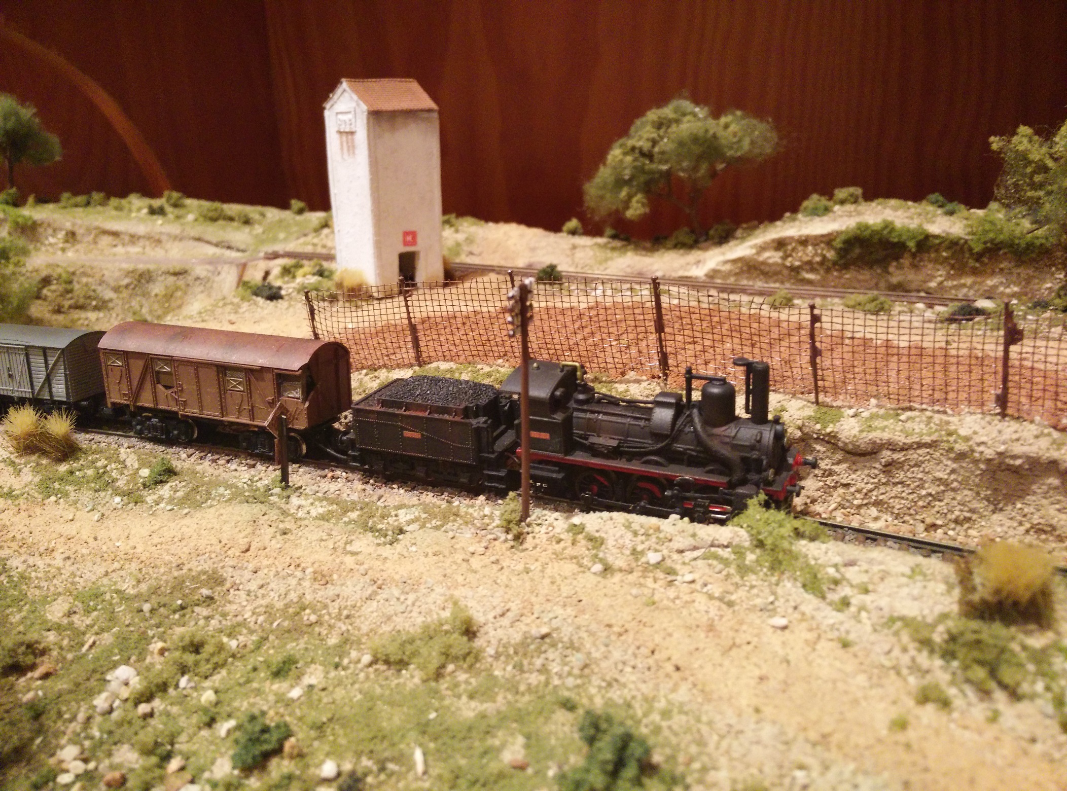

Aquí tenéis una 1-4-0 2343 Renfe , usando como modelo base una KATO 9600 2014. Digitalizada con sonido Digitrax , con luz frontal y faroles traseros en ténder. Las calcas de las placas de matrícula y las tapas de los faroles (Estilo MZA) fueron proporcionados por la casa valenciana TrenMilitaria http://www.trenmilitaria.com/.

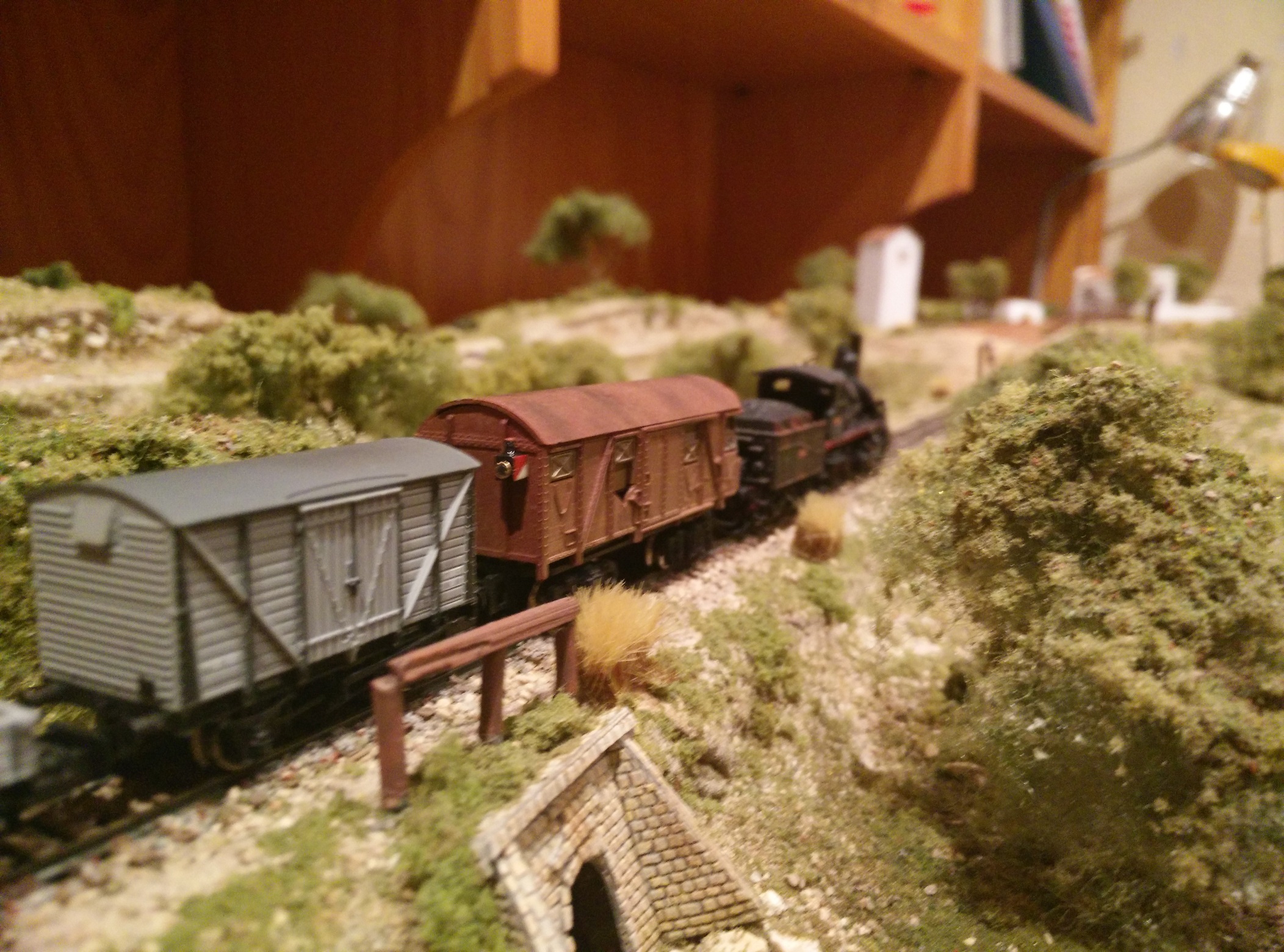

También he estado trabajando en la reconversión de una locmotora Fleischmann BR53 en la mítica 030 Bourbonnais, que circuló en Norte. La carcasa está hecha a partir de las carcasas de la colección delPrado, calcas y tapas de los faroles de TrenMilitaria y digitalizada con un decóder Digitax. Para mejorar la tracción tuve que añadir a la composición un vagón J (con farol trasero) para poder incorporar el decóder y utilizar ese mismo vagón como colector de corriente, así tenemos que el conjunto indivisible coge la corriente en las 6 ruedas de tracción (ténder porta el motor) más las 8 ruedas del vagón J.
Chapucilla...Pero pero soy un "obseso" del buen rodaje, así que no tuve más remedio que intentar este invento. Un saludo

El puente portacontenedores de N lo tengo montado y pintado desde hace bastante tiempo, pero lo que no tengo acabado todavía es la zona de carga, de todas formas lo único que hice fue montarlo y pintarlo con pintura amarilla industrial (enamel plástica) para darle un aspecto realista.
Me gustaría compartir un par de vídeos en FullHD (bastante cortitos) que muestran el rodaje de una locomotora 0-3-0 artesanal, que por fin he podido digitalizar, después de 3 decos fritos, debido probablemente a un mal aislamiento eléctrico dentro de la carcasa del ténder en cuyo interior va alojado el motor.
El deco va alojado dentro del J patinado y enguarrado, la locomotora tiene luces en ambos faroles frontales mediante fibra óptica y el J lleva un farol trasero de cola en la parte posterior (el cual me recuerda que he de pintarlo de color rojo).

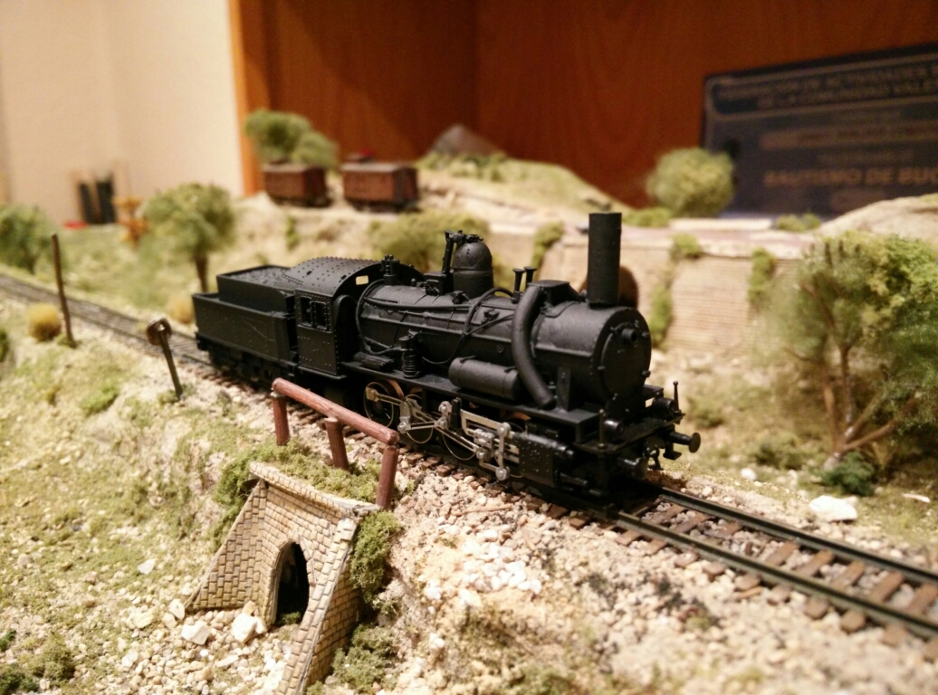

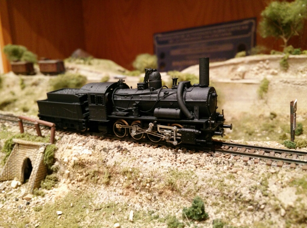

hola muy buenas tardes, me gustaría presentaros el nuevo modelo que estoy preparando se trata de una locomotora de rodaje 040,que fue un modelo muy típico en las diferentes compañías ferroviarias previas a la RENFE.esta en concreto está basada en la archiconocida Verraco.
esta locomotora de tipo 040 serie 538- 566 según la numeración de la compañía norte fue construida por diferentes compañías constructoras por ejemplo Fives Lilles,Sharp y Hartmann entre los años 1880 y 1881.
aún no está acabada simplemente se le ha añadido algunos detalles como las tuberías y suspensión.Pronto mostraré los progresos.
aún no he decidido qué decodificador voy a emplear pero seguramente tenga sonido.
Saludos!!
Mensajes: 4663
¿Partiendo de una G8 prusiana de FLM? Muy interesantes todas estas transformaciones que nos presentas, en esta escala tienen si cabe, aún más mérito.
