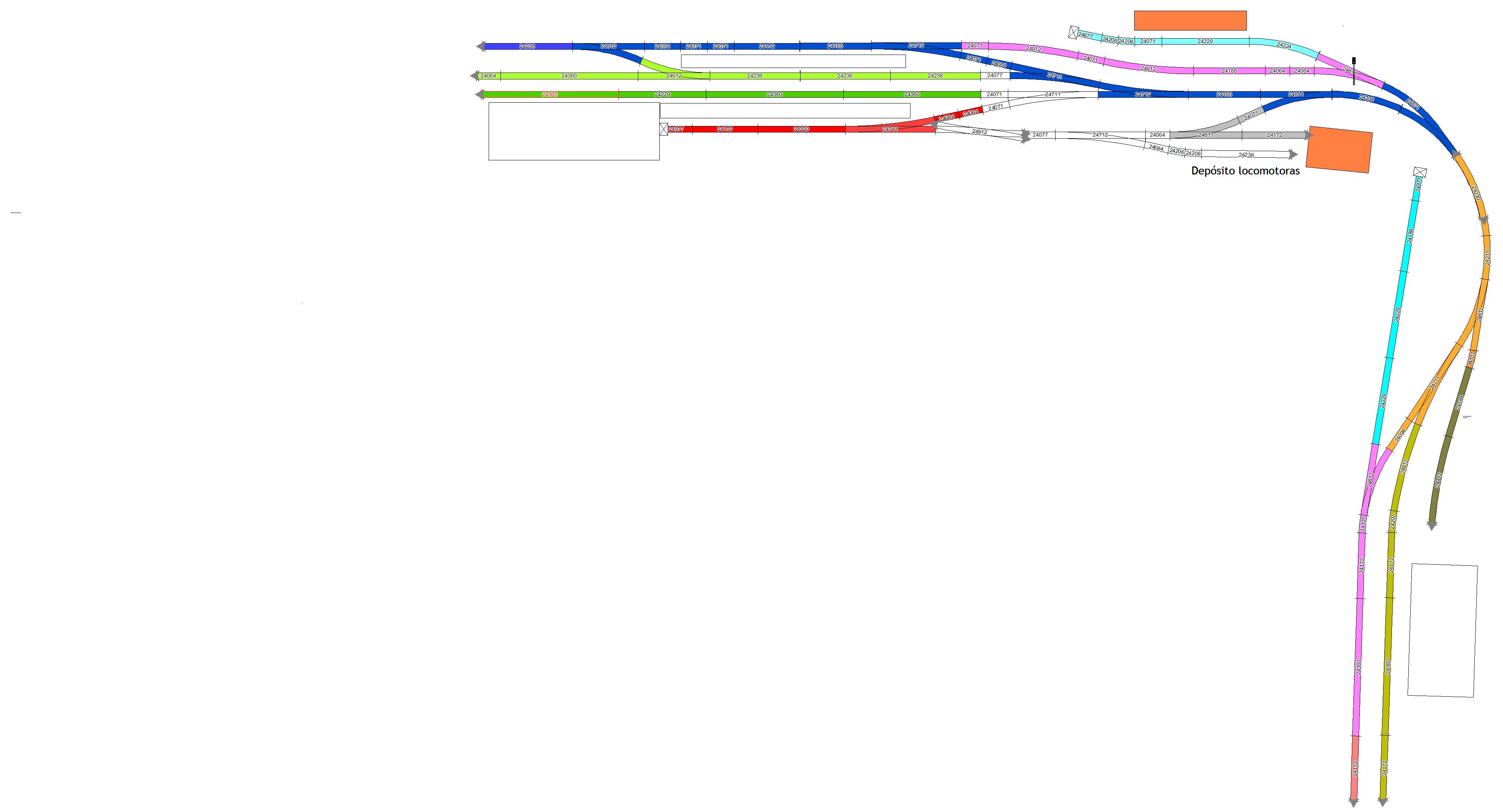

Como veo que es una maqueta en forma de L, adjunto esquema de lo que tengo construido en un tablero de 40 cm que se ajusta a las medidas por si puede servir de inspiración. Es de vías C de Märklin con desvíos de amplio radio, con los ordinarios se aprovecha más el espacio aunque la estética sufre. Quedo a disposición para cualquier aclaración.

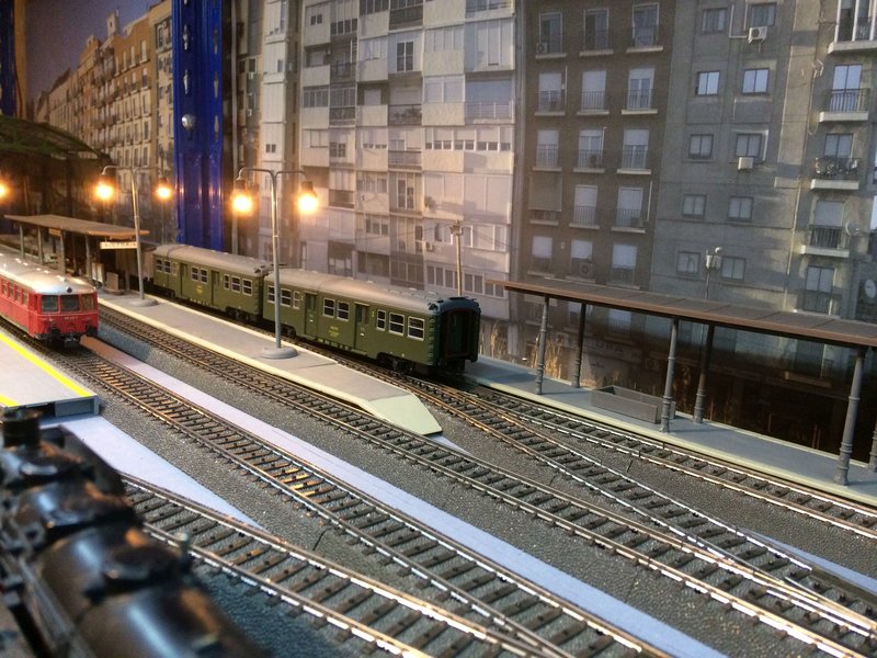

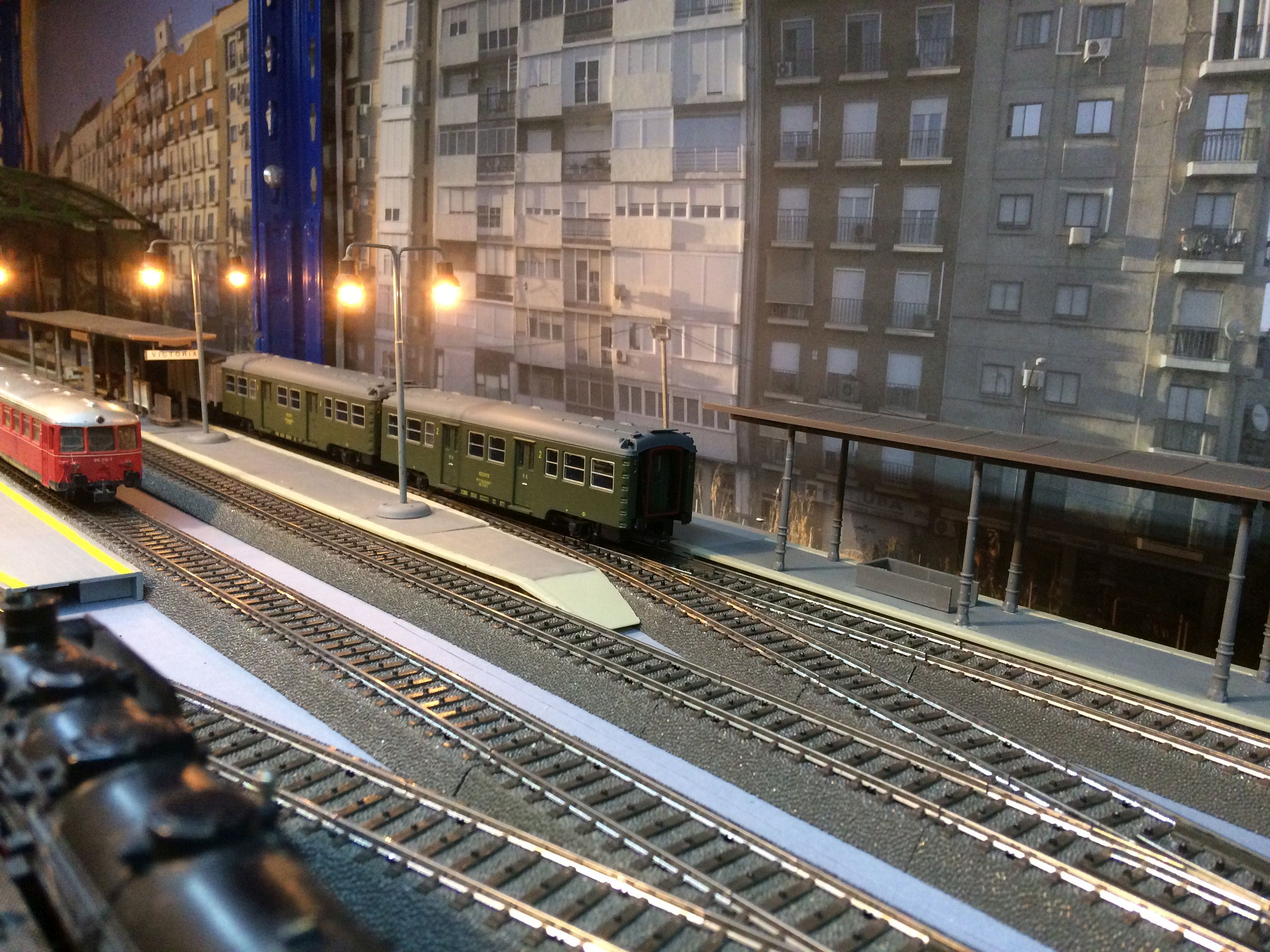

Guau. Me encantan vuestras maquetas en L. La integración de las fotos como fondo está genial PacoM, gran idea para una maqueta urbana con estrecheces y poca profundidad.
La tuya Modulo124 está genial también. Los elementos en altura le dan profundidad extra aunque sea estrecha.

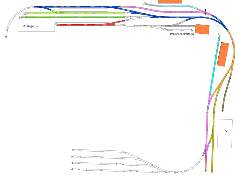

Turin, gracias. He visto tu completo diseño y las construcciones de Modulo124 y no puedo aspirar a tanto. Estoy de acuerdo en que añadir una estación oculta complementa las posibilidades de circulación, sacar nuevas composiciones, y conseguir rodear por completo la habitación a su vez permite ver rodar composiciones incluso más largas, que en alguna estación de pueden a su vez descomponer ampliando las posiblidades de maniobra. De hecho empecé con una L, luego una U y acabé cerrando el círculo con un puente. Aunque no ha indicado el promotor de este hilo el lugar de la puerta, adapto mi diseño a sus dimensiones para seguir jugando con todas esas posibilidades en un nivel.
