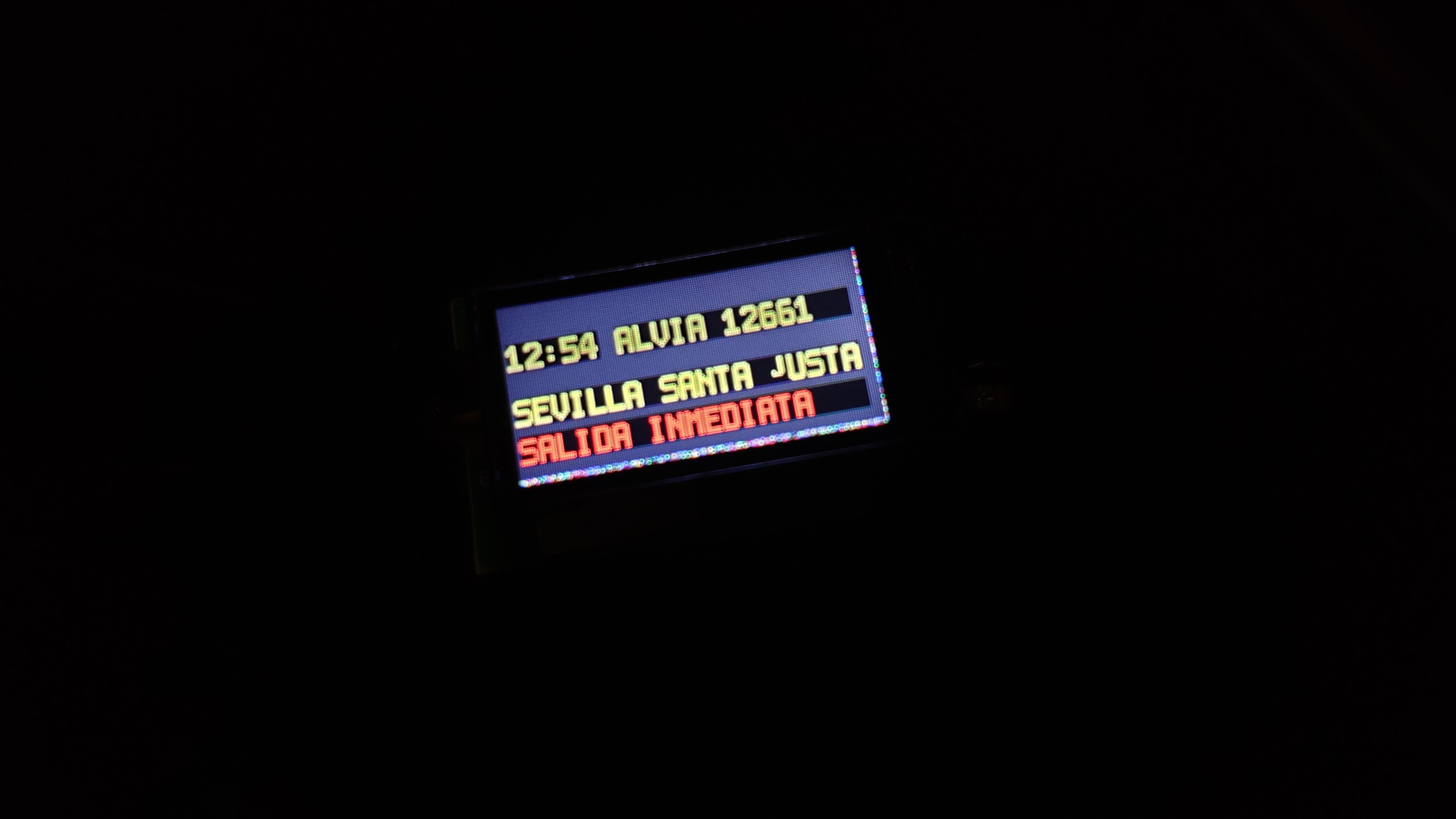

Abro este hilo porque me gustaría compartir con vosotros un proyecto en el que estoy trabajando:
Hace tiempo que me venía rondando por la cabeza la idea de si sería posible construir un teleindicador de vía a escala H0 que fuera funcional. Buscando por la red encontré algunos proyectos similares alemanes pero nada aplicado al ambiente español, así que me decidí a intentar hacerlo por mi cuenta. No tengo aún una maqueta dónde integrarlo, pero me parecía un proyecto muy interesante y no me pude resistir.
Como base para el diseño, he partido de la especificación de teleindicadores de Adif, adjunto al final. He usado una pantalla a color de 0.96" y 160x80 píxeles, que viene muy bien puesto que los paneles de los teleindicadores tienen 152 píxeles de largo y los caracteres 11 px de alto, así que cabe toda la información con el mismo formato que en el panel real. La pantalla en sí mide 13.5mm de alto por lo que a escala H0 el teleindicador queda un poco más grande de lo que debería, pero es lo que se puede hacer con los componentes que hay en el mercado. En cualquier caso, a falta de verlo mejor integrado, no me parece que quede muy desproporcionado.
A través de una Arduino, he programado en esa pantalla la lógica de los mensajes que aparecen en las estaciones, incluyendo los colores, el efecto de scroll y la fuente que se usa realmente y el resultado queda bastante vistoso:

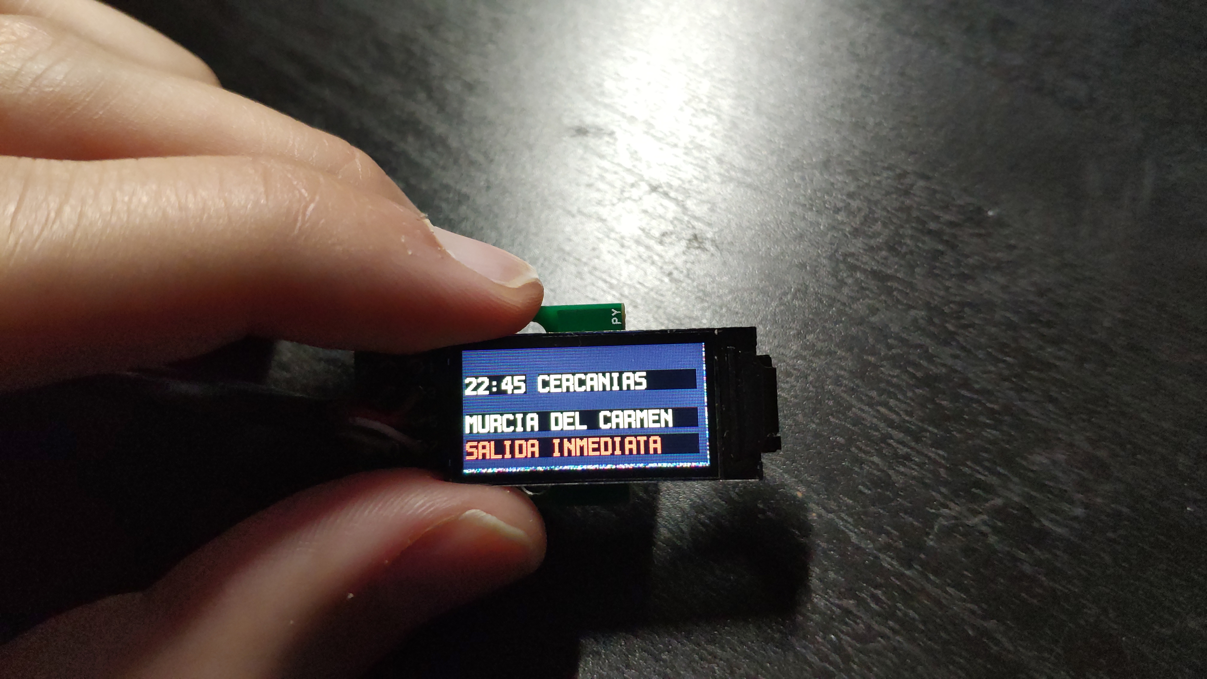

En la segunda fotografía he conseguido captar el color algo mejor, la primera está muy clara.
Compartiré el código más adelante por si a alguien le interesa reproducirlo, pero antes quiero limpiarlo y ordenarlo un poco, que está muy preliminar. En cuanto a los caracteres, hay algunas letras, en concreto la K, la Q, la X y la W de las que no he encontrado foto y las he reproducido un poco a ojo siguiendo el estilo. Si alguien tiene una foto de un teleindicador en el que se vea alguna, me vendría muy bien :)
Os dejo un vídeo dónde se puede ver en funcionamiento junto con un Pato, para apreciar mejor el tamaño:
Los siguientes pasos serán diseñar una carcasa que ajuste bien y cubra las zonas de la pantalla que no se utilizan para que parezcan cuatro paneles independientes, cuando la tenga la llevaré a imprimir en 3D en resina. Luego intentaré encargar unas calcas con el número de vía, el reloj y las demás inscripciones que tiene el panel. Queda mucho trabajo por delante...
Espero que os guste, iré poniendo actualizaciones al ritmo que vaya avanzando. Cualquier comentario o sugerencia es bienvenido!!

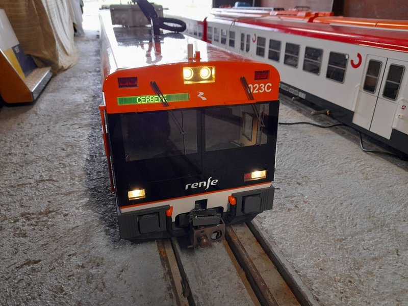

Hace unos días en la Fiesta del Trenet de Cornellà de trenes 5 pulgadas precisamente me enseñaron un sistema arduino para cambiar el indicador que va a bordo del tren, en los testeros. Hablamos de otra escala y hablamos de embarcarlo en el tren...pero la idea es la misma.
Te ha quedado espectacular.
En el video que adjunto el letrero va incorporado a las unidades 440 aunque no se ve con detalle....pero para que se vea de lo que hablo.
https://www.youtube.com/watch?v=O2WJzW4RXrs

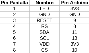

Dejo por aquí alguna información adicional sobre la construcción del teleindicador:
  • La pantalla que he usado es esta: https://es.aliexpress.com/item/10050015 ... 63c0f3EQIA
    Lógicamente, vale cualquiera con similares prestaciones pero este modelo con el chip ST7735 es barato, tiene las prestaciones que necesitamos y existen las librerías para controlarla facilmente con Arduino. Hay versiones con conector de 8 y de 13 pines, yo usé el de 8 porque es más pequeño y tiene toda la funcionalidad que necesitamos. Importante destacar que esta pantalla funciona a 3.3V por lo que no se puede conectar directamente a una salida de 5V de la Arduino.
  • Por ello, he usado este conversor de niveles lógicos para pasar de los 5V a 3.3V: https://es.aliexpress.com/item/40005872 ... 63c0f3EQIA
    Es sólo una opción, hay muchas formas de hacer esto, lo importante es no conectar directamente.
  • Como la pantalla viene con un conector plano de 8 pines espaciados 0.5mm, he usado esta plaquita para sacar cables de ese conector. https://es.aliexpress.com/item/10000004 ... 63c0f3EQIA
    Es un elemento que ocupa bastante espacio y hace el teleindicador más grueso, pero yo no tengo los medios ni la habilidad para trabajar directamente sobre los pines de la pantalla.
Teniendo todo esto en cuenta, el conexionado de la pantalla es el siguiente:
pines pantalla.png (5.29 KiB) Visto 2625 veces
Adjunto a continuación también la primera versión del código, le iré haciendo mejoras y dejándolo algo más limpio, pero está usable. He procurado dejarlo más o menos comentado y en castellano para mejor entendimiento de todos. Para que funcione es necesario instalar las librerías Adafruit_GFX y Adafruit_ST7735 a través del gestor de librerías de Arduino y además copiar la fuente que está incluida en el .zip a Documents\Arduino\libraries\Adafruit_GFX_Library\Fonts
Espero que os guste, cualquier duda o aclaración no dudeis en preguntar.

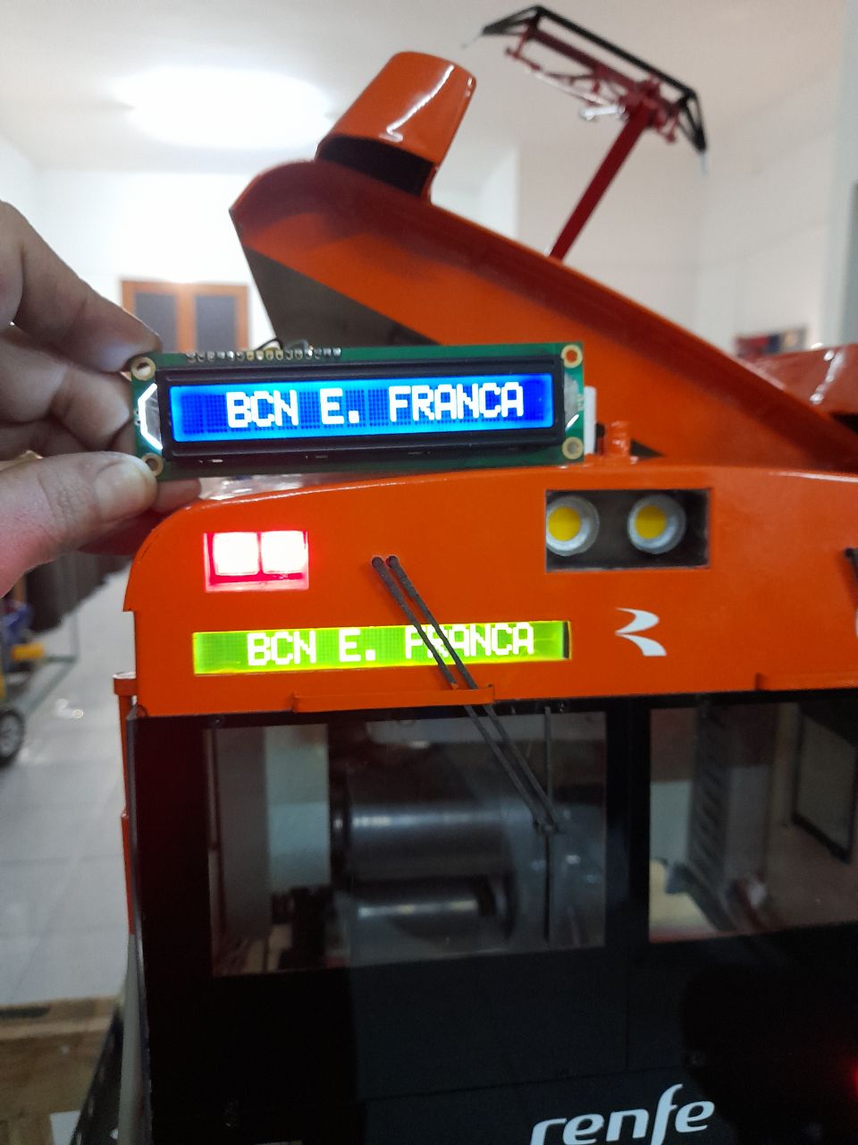

Hola annio;
Soy el fabricante de las 440 de 5 pulgadas, y en efecto, el teleindicador es el mismo sistema usado aquí con Arduino pero usando un LCD distinto. Para hacerlos le puse un 16x1, y tiene 11 carteles distintos, pues para no tener que abrir el techo del tren cada vez que se quiera cambiar le puse un conmutador de 12 posiciones disimulado en el techo del coche motor.
No tengo vídeo del teleindicador cambiando, pero sí alguna foto que se ve con detalle.
