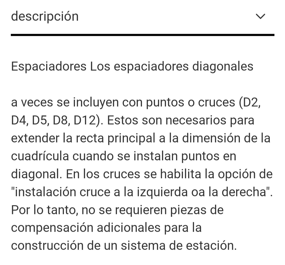

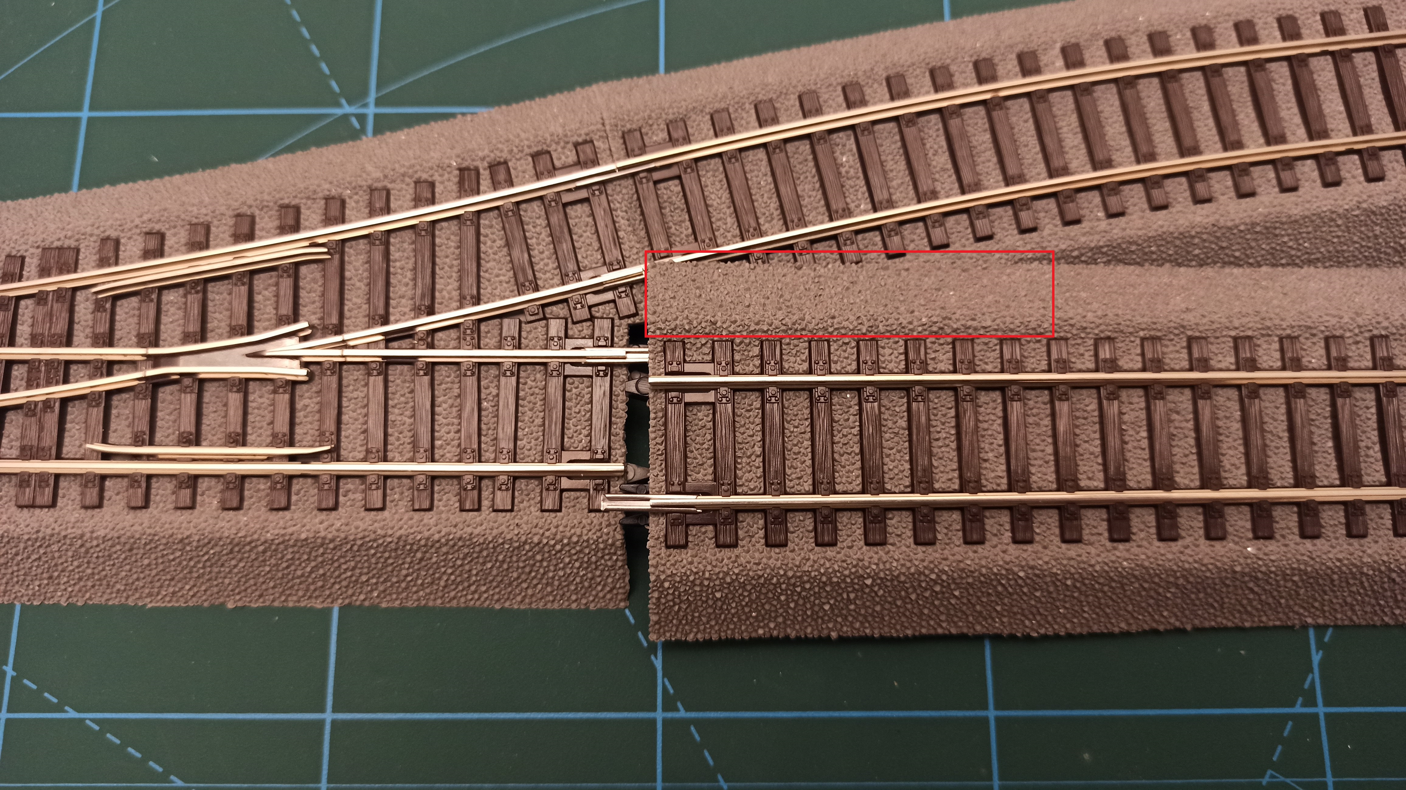

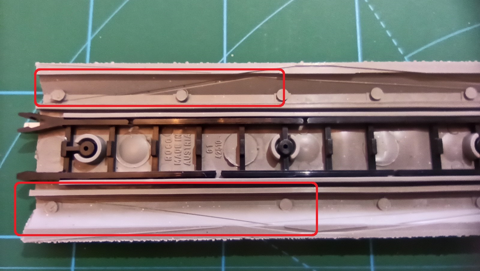

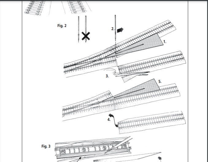

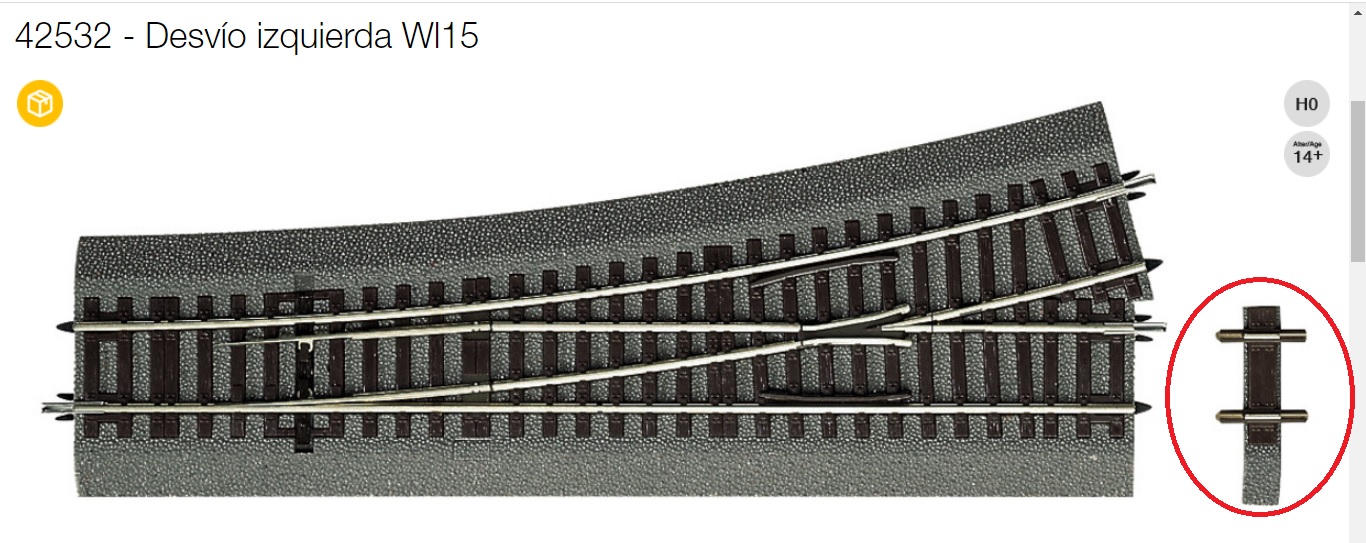

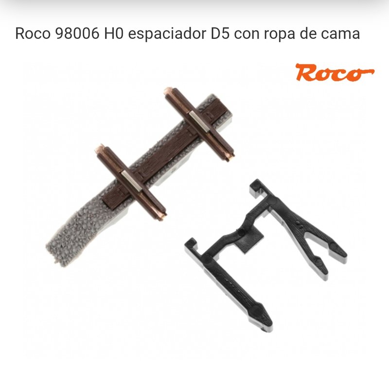

Buenos días, resulta que me ha venido unas vías de rocoline con balastro y a la hora de conectar las vías en un desvío me he dado cuenta que no se pueden conectar bien por las goma de balastro tal como aparece en la imagen 1 que adjunto. Investigando un poco en la pagina de roco, me he bajado un manual donde parece ser que se tienen que cortar la goma del balastro, adjunto imagen 2, para ello existe un aparato o plaquita que te ayuda hacerlo, mi primera pregunta ¿Dónde puedo comprar ese aparato o plaquita para hacer los recortes ?, no lo veo en la pagina oficial ni tampoco en las tiendas . Y otra pregunta según la imagen 3 que adjunto existen separadores en los desvíos llamado en este caso " Para el montaje diagonal se ha integrado una pieza distanciadora de 8 mm (D8) ", me pasa lo mismo ¿Dónde puedo comprarlos ?, no los veo ni en la pagina oficial para tener referencia, ni tampoco en las tiendas.... Un saludo y gracias .

En las antiguas por dentro de la goma había una línea hendida por donde cortar.
La pieza distanciadora viene incluida con el desvío o cruce.
Buenos días " Crazem ", muchas gracias por responder. nunca he trabajado con estas vías y seguramente tengo muchas preguntas. Además estas vías de rocoline han sido un regalo y vienen con set de iniciación, así que la pieza distanciadora no viene, por eso preguntaba si se podía conseguir comprar suelta.
Sobre la lineal que mencionas por donde cortar, te refieres a las que he marcado en la imagen 1 ?

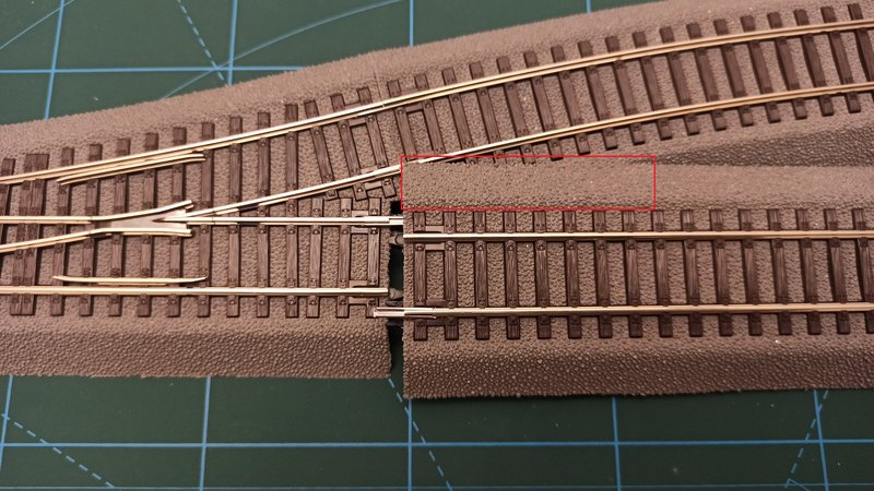

Sobre la imagen 2, para que quede perfecto solo tengo que cortar la goma de la recta o también tengo que cortar la goma de la curva ?
y la ultima pregunta, sobre la imagen 3, entiendo que esa pieza que se pone para tapar el hueco me vendría en la caja si comprara solo el desvío junto al distanciador ?

Tienes que cortar las dos, recta y curva.
Esa pieza es para tapar la palanca que acciona el desvío en caso de no utilizar el manual.
Ignoro si esas piezas, incluido el distanciador, entran en un set de inicio.

Buenas noches “ Crazem “, muchas gracias por contestarme seguramente son preguntas muy básicas pero sin ellas tal vez estaría perdido. Como tengo que cortar la goma de las dos vías, seguramente no las cortare exacta y quedara algún hueco, ¿existe balastro para rellenar esas partes que no queden bien ajustadas?

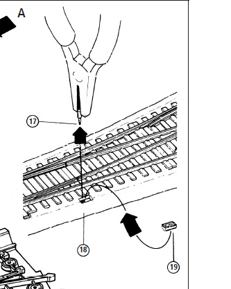

Gracias por poner el catalogo de rocoline me esta sirviendo de ayuda, quería preguntarte otra cosa. En el catalogo viene la referencia de roco 40293 ( Señal luminosa de indicación de desvíos.) Quería preguntarte si ¿tú lo has puesto en tu maqueta y si ves que es necesario?, o, ¿has puesto otra luz luminosa indicadora de desvío de otra marca?

A la primera pregunta; sí. La referencia 42652. Está en el catálogo. Busca esta referencia o en la marca o en as tiendas alemanas que te hemos proporcionado.
La señal luminosa a la que haces referencia es para el tren alemán. Si vas a ambientar tu maqueta en Alemania con trenes alemanes sí te sirve.
Yo hago Renfe, época III IV, no tengo señales luminosas para desvíos, solo mecánicas. Aunque esta del adjunto en la realidad se iluminaba, no he encontrado esta misma con luz.

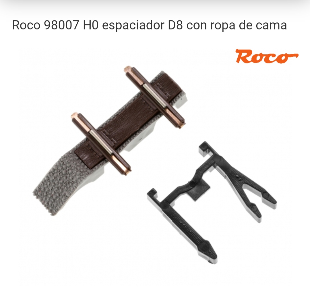

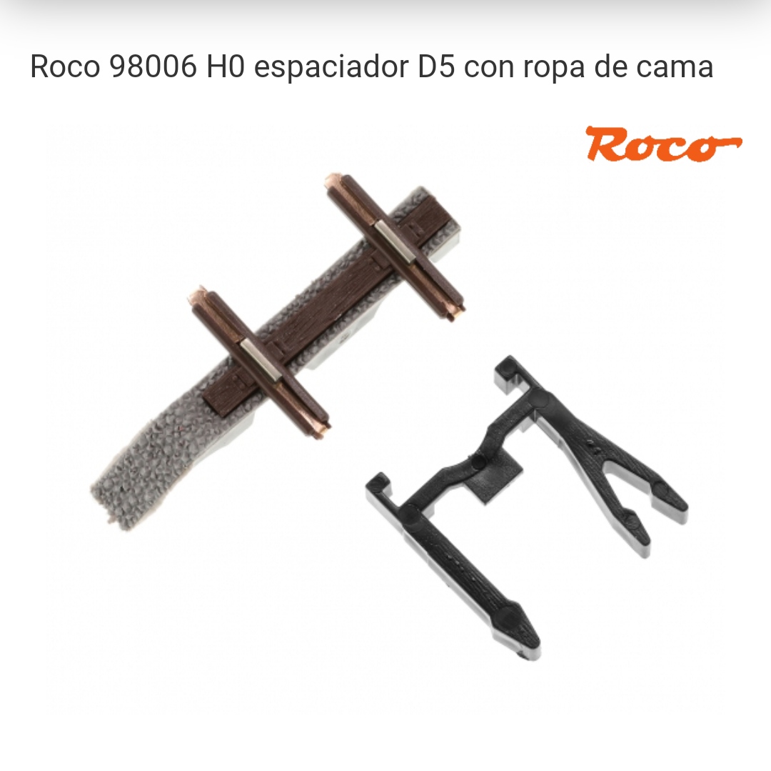

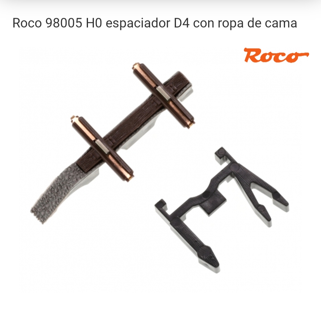

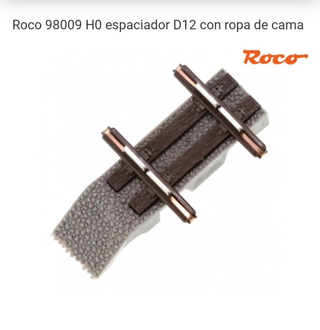

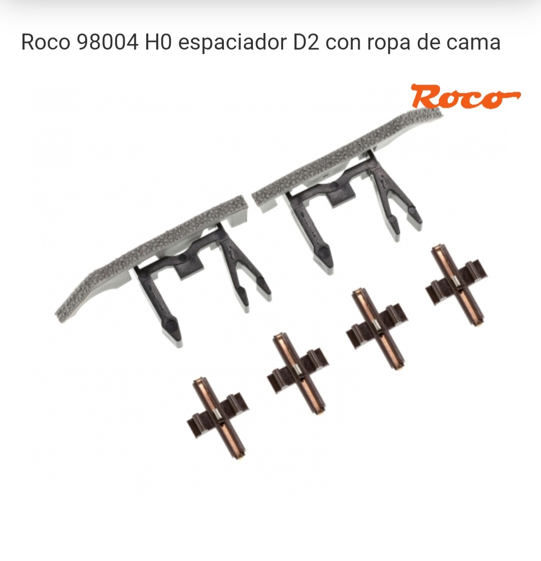

Sobre las piezas distanciadora de rocoline con balastro que están en los desvíos y en los cruces, pero por circunstancias no vienen en los set de inicio o en una compra se pueden conseguir aparte. He estado preguntando en tiendas que se publicitan en este foro y alguna de mi ciudad y no las tienen. Pero las he encontrado en tiendas alemanas en este hilo " https://www.forotrenes.com/foro/viewtop ... =2&t=87758 ", subo la imagen y la referencia de roco para pedirlas. Un saludo y espero que os sirvan.
