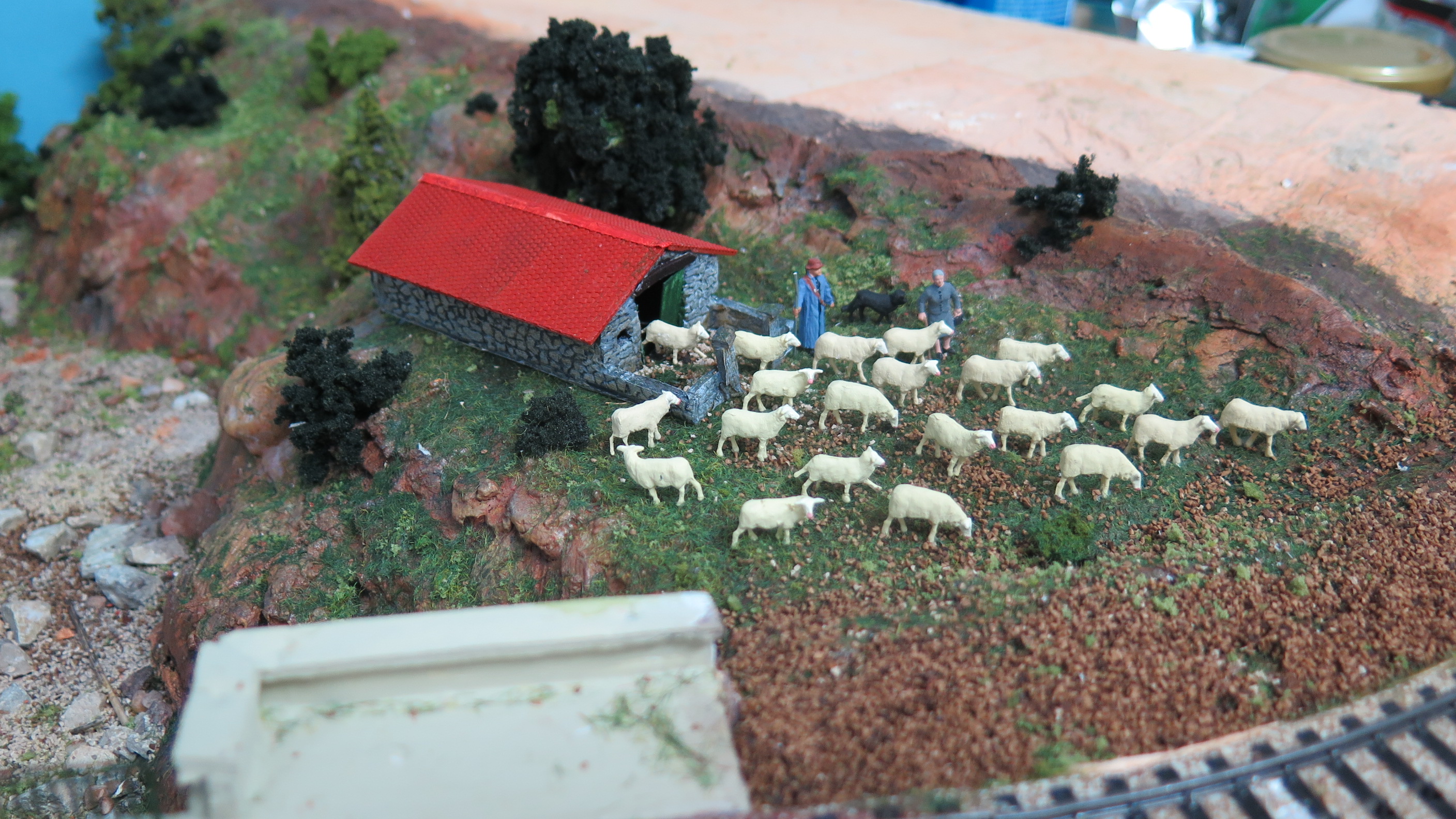

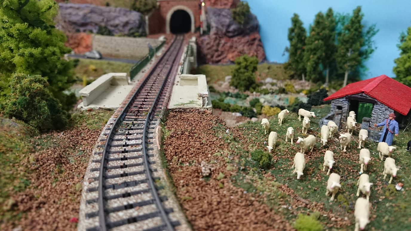

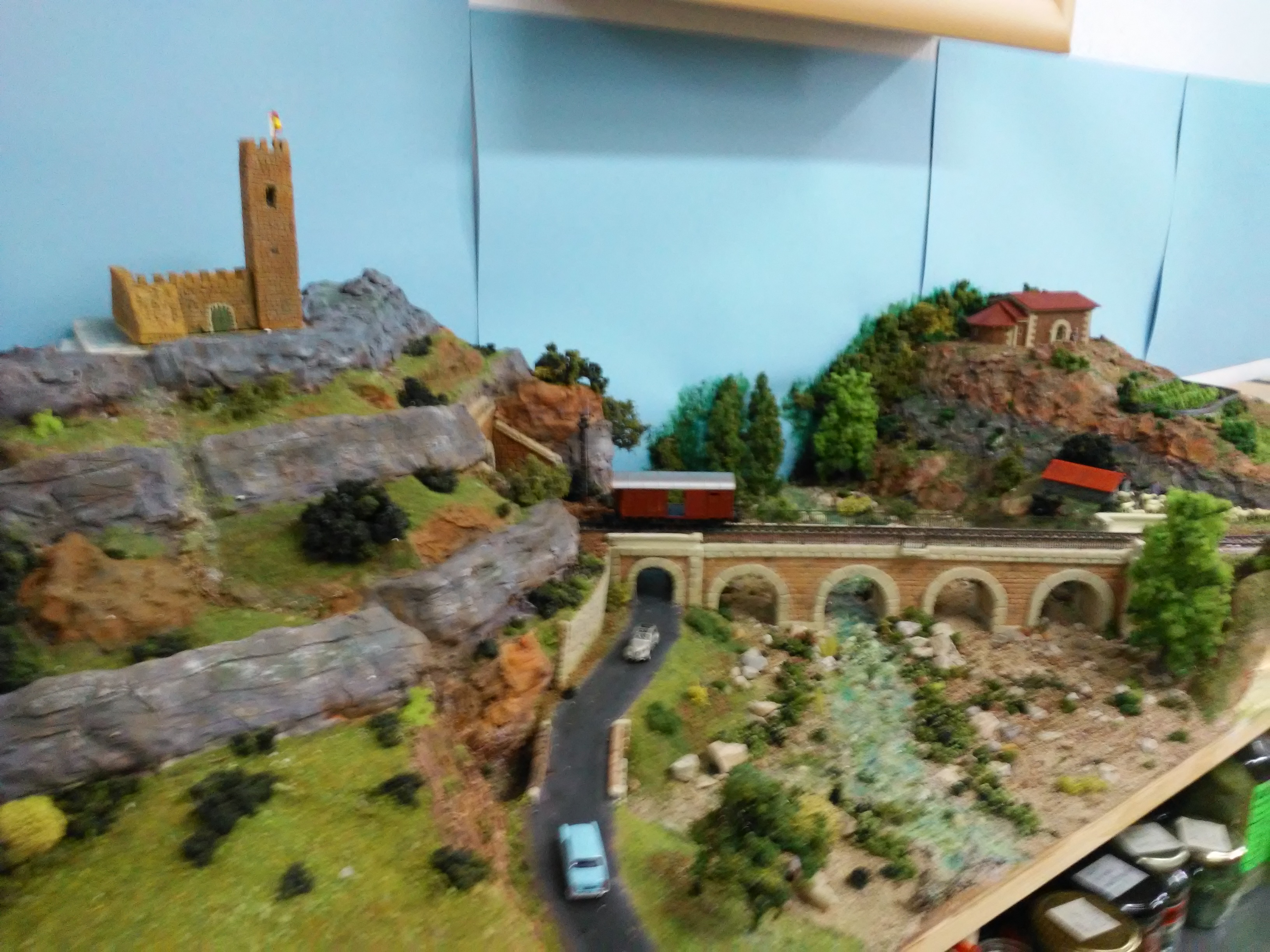

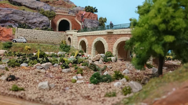

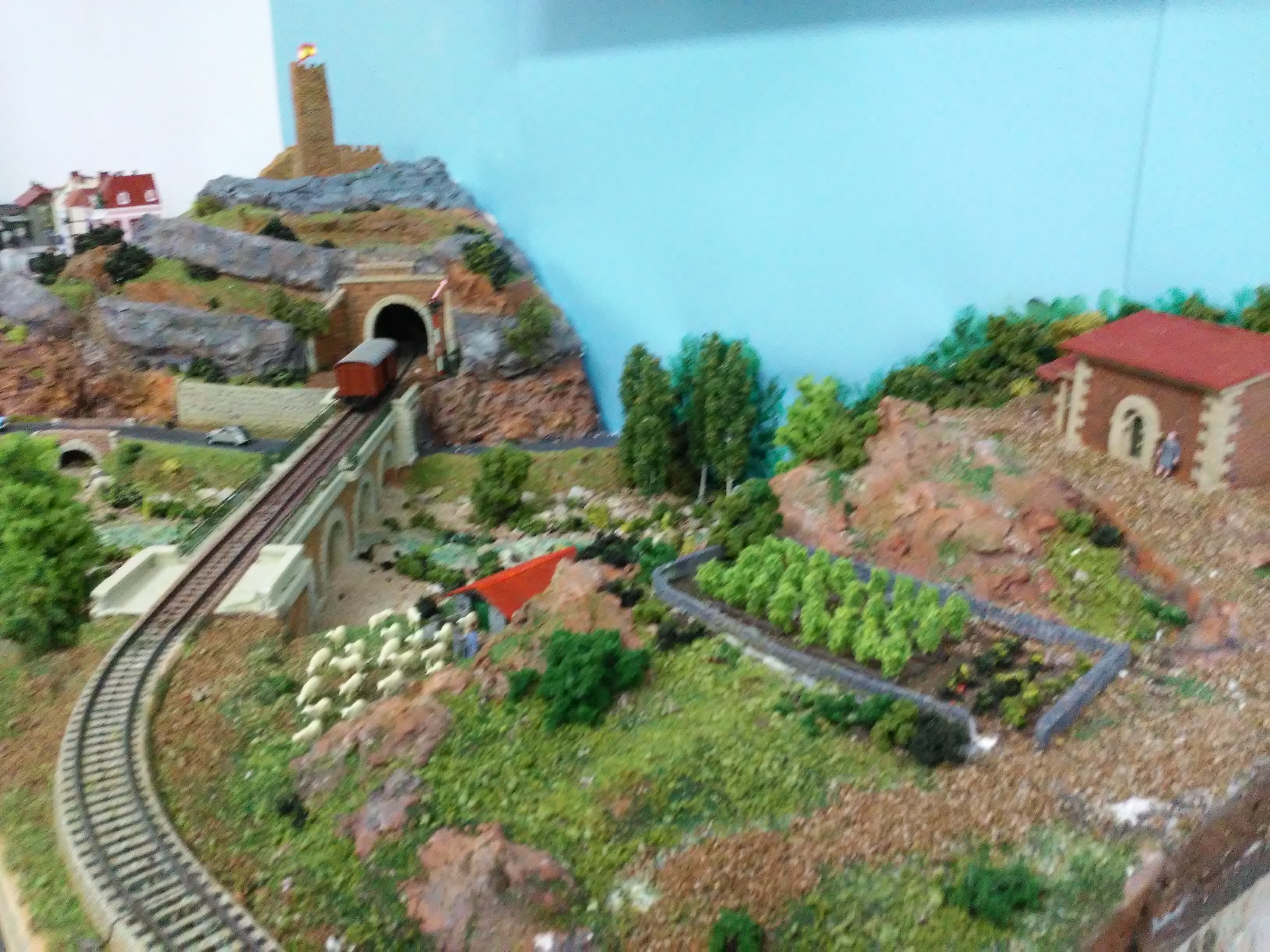

Buenas noches :
Después de no postear nada durante más de un año (!cambiar de ordenador lleva más de un quebradero de cabeza!) os presento los avances que aprovechando el confinamiento , ha ido progresando poco a poco la instalación.
El módulo 2 está terminado con la boca del túnel, puente ,un castillo roquero,un huerto , una pequeña ermita románica ( réplica de una real de las proximidades) y "paridera" o borda para las ovejas y su pastor. Las tres construcciones artesanales en poliestileno extruido y tejados comerciales.
el módulo tres está en construcción avanzada y espero enseñarlo pronto. Consta de una pequeña estación de cruce, una bodega con vía de acceso y una zona de mercancias,
No son buenas las fotos , pero el movil que tengo no da para más, pero valen para hacerse una idea del ambiente que he querido recrear.
ANTONIO/.
imagen modulo 2
imagen modulo 2
imagen modulo 2
imagen modulo 2
imagen modulo 2

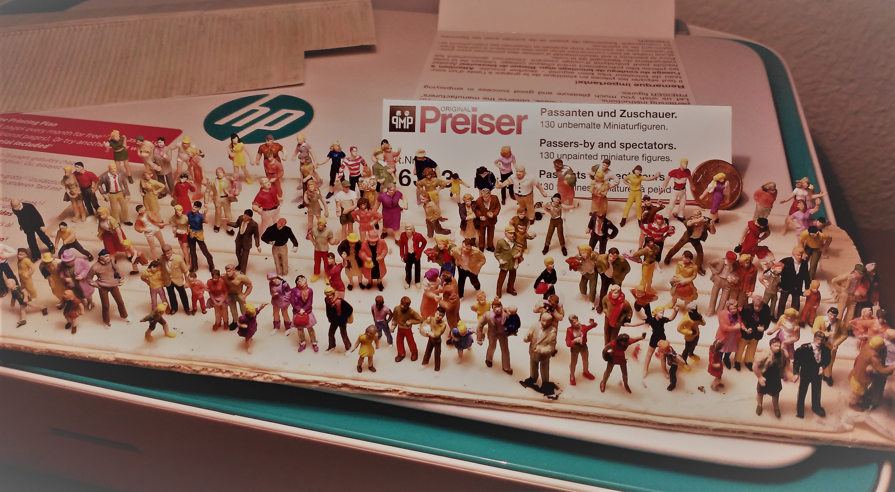

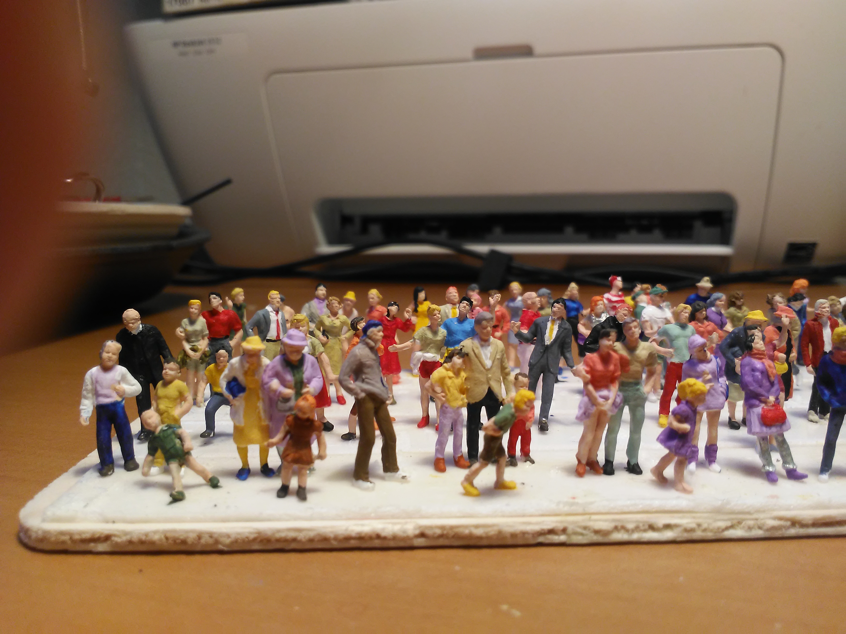

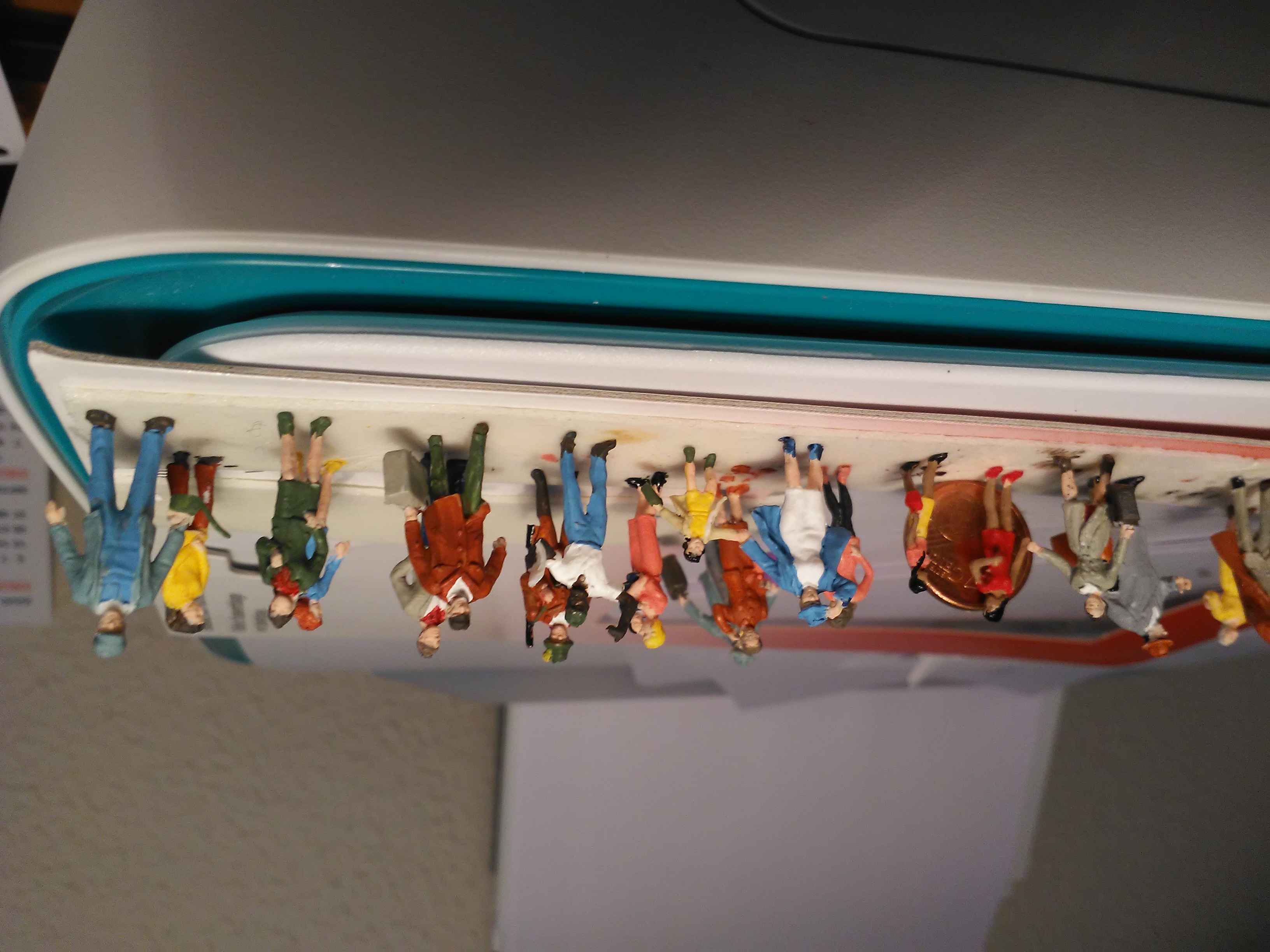

Buenas noches :
aprovechando que estos días hemos estado más tiempo en casa, y que no he podido trabajar en la maqueta que está en una segunda residencia a la que no he podido volver por el cierre perimetral ,me he dedicado con unos pinceles muy finos, lupa y varias dioptrías pérdidas , a pintar un par de cajas de figuras de presisermanes. La tarea parecía sencilla pero lleva más ciencia de la que parece, en especial las figuras que están compuestas de varias otras, donde las uniones de color había que tener el pulso muy fino, y sobre todo lo que más me ha costado ha sido la combinación de colores en especial en los atuendos de las féminas ( tarea que he tenido que delegar en la jefa de estación :) )
¡ahora sé porqué las cajas de figuras pintadas valen lo que valen... y creo que estan bien cobradas dado el trabajo que tienen!!
Me he divertido bastante y las dos cajas me han llevado casi un mes completarlas. Servirán para dar un poco de vida a las estaciones y calles.
Si os queréis entretener podeis buscar a Walli y a su novia entre tanto presiserman.
ANTONIO/.

Te ha quedado un trabajo muy fino.
Desafío aceptado.
Buscando a Wally .... y a su novia.

Sin mascarilla, sin distancia y un grupo tan numeroso, ..........te va a costar una buena cantidad de "preiseuros" el multazo que les va a caer. :lol:

Buenas noches :
¡Jujo , buen ojo ! enhorabuena reto conseguido. Muchas gracias por participar :lol:
Kowalski : Estuve por pintarles mascarillas pero mi pulso no me da para tanto. Efectivamente es una reunión ilegal a tenor de la legislación vigente por favor no me delateis que con la multa puede que no llegue a fin de mes!!! :D :D :D :D

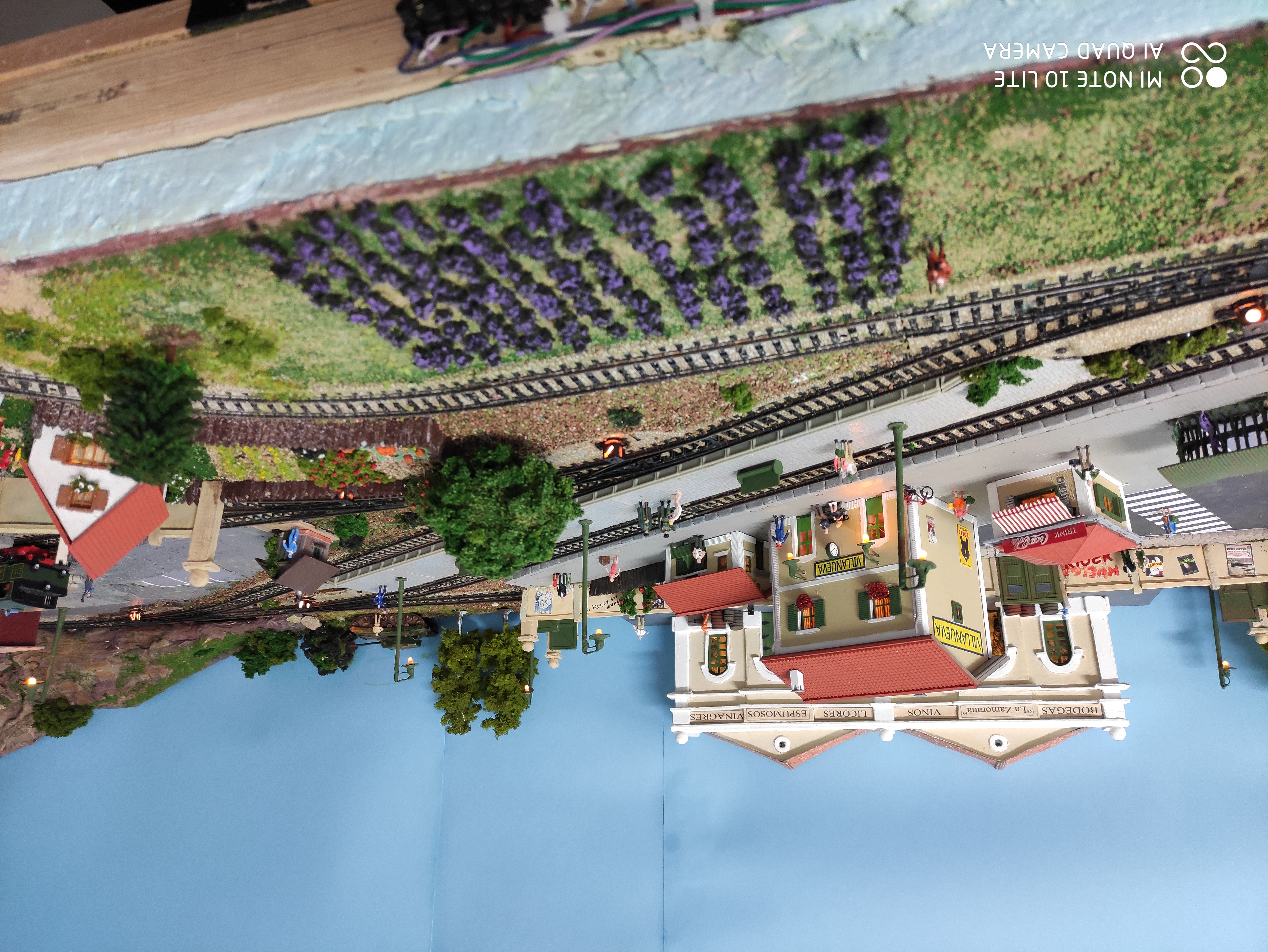

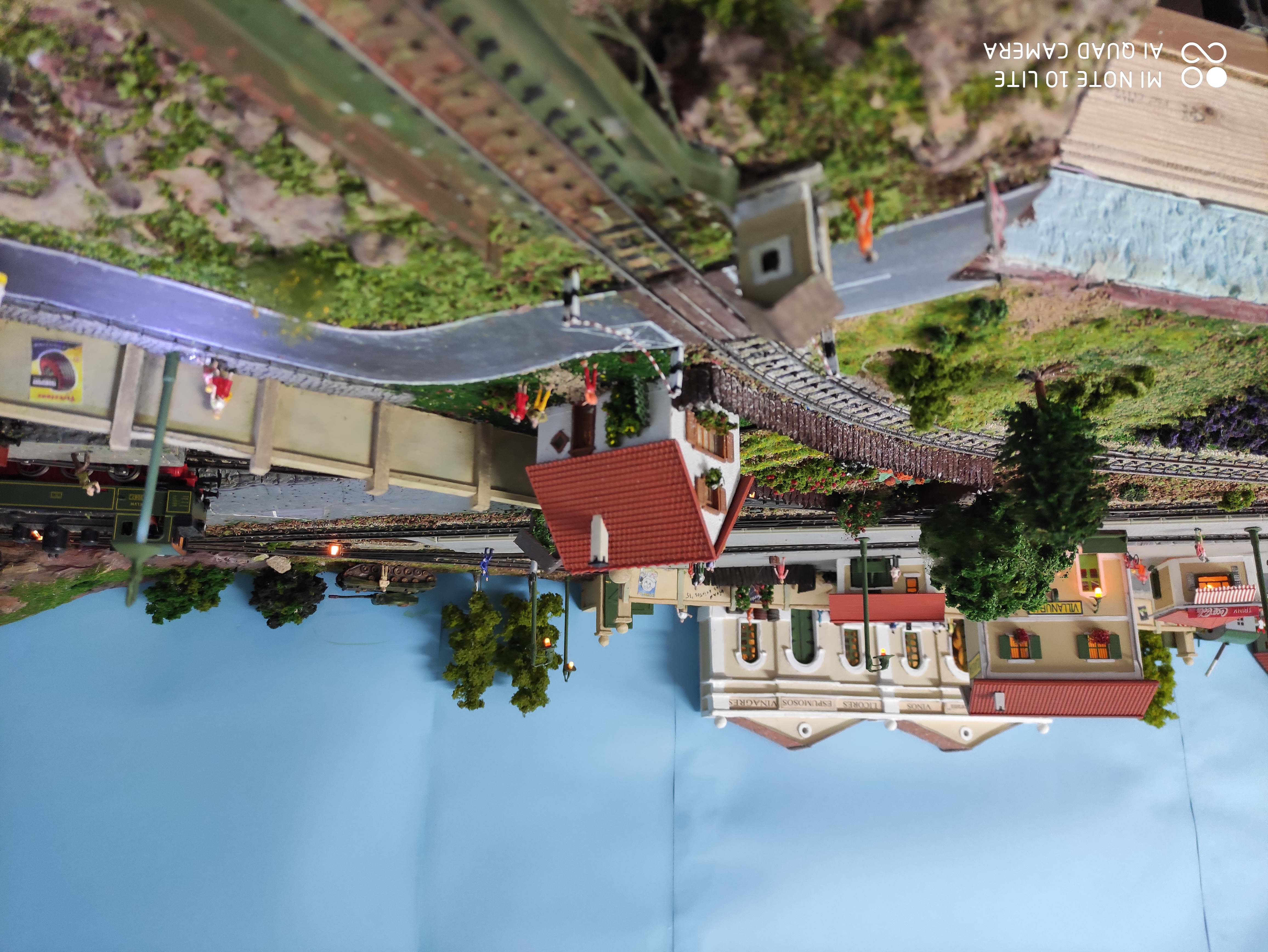

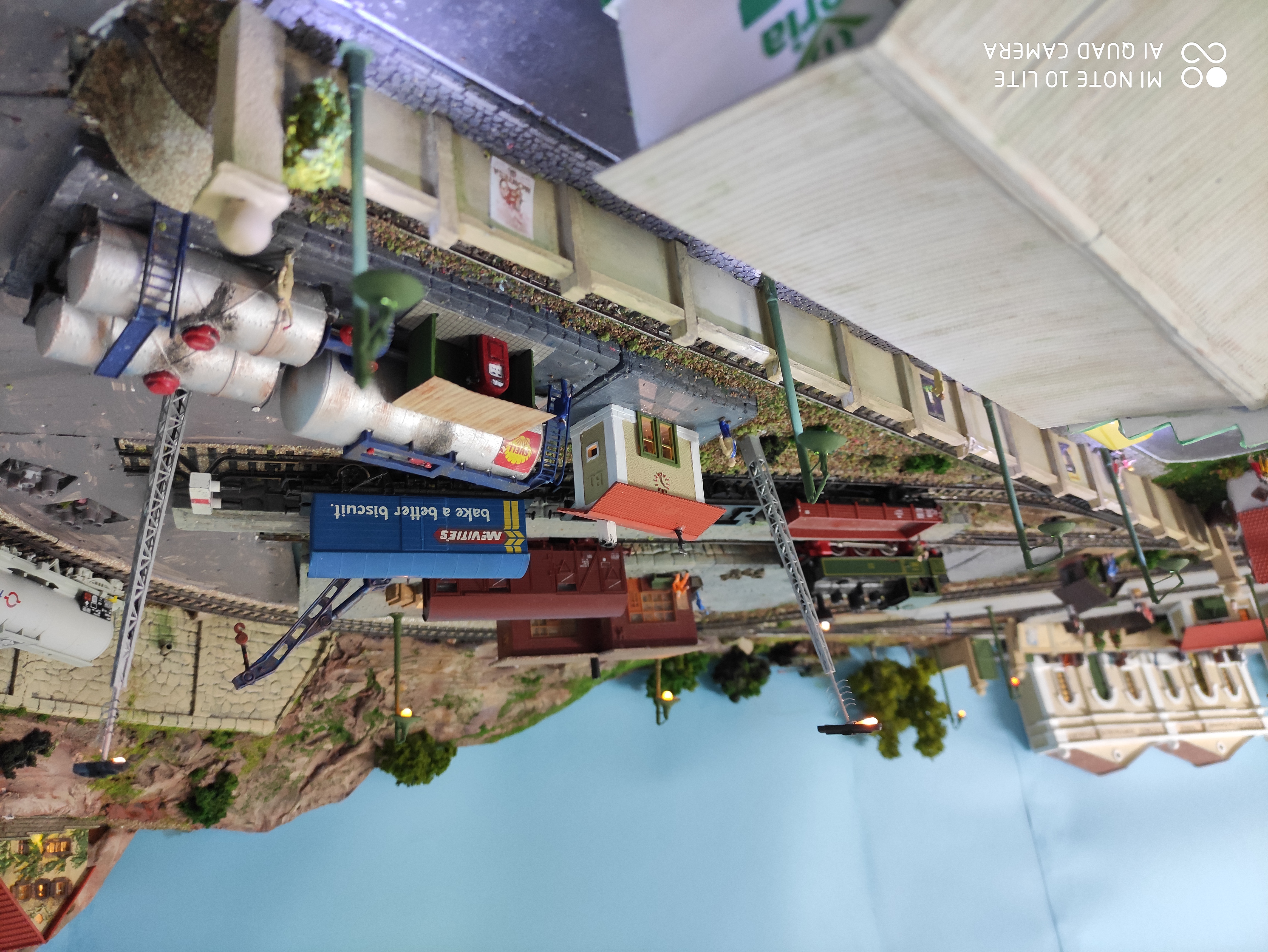

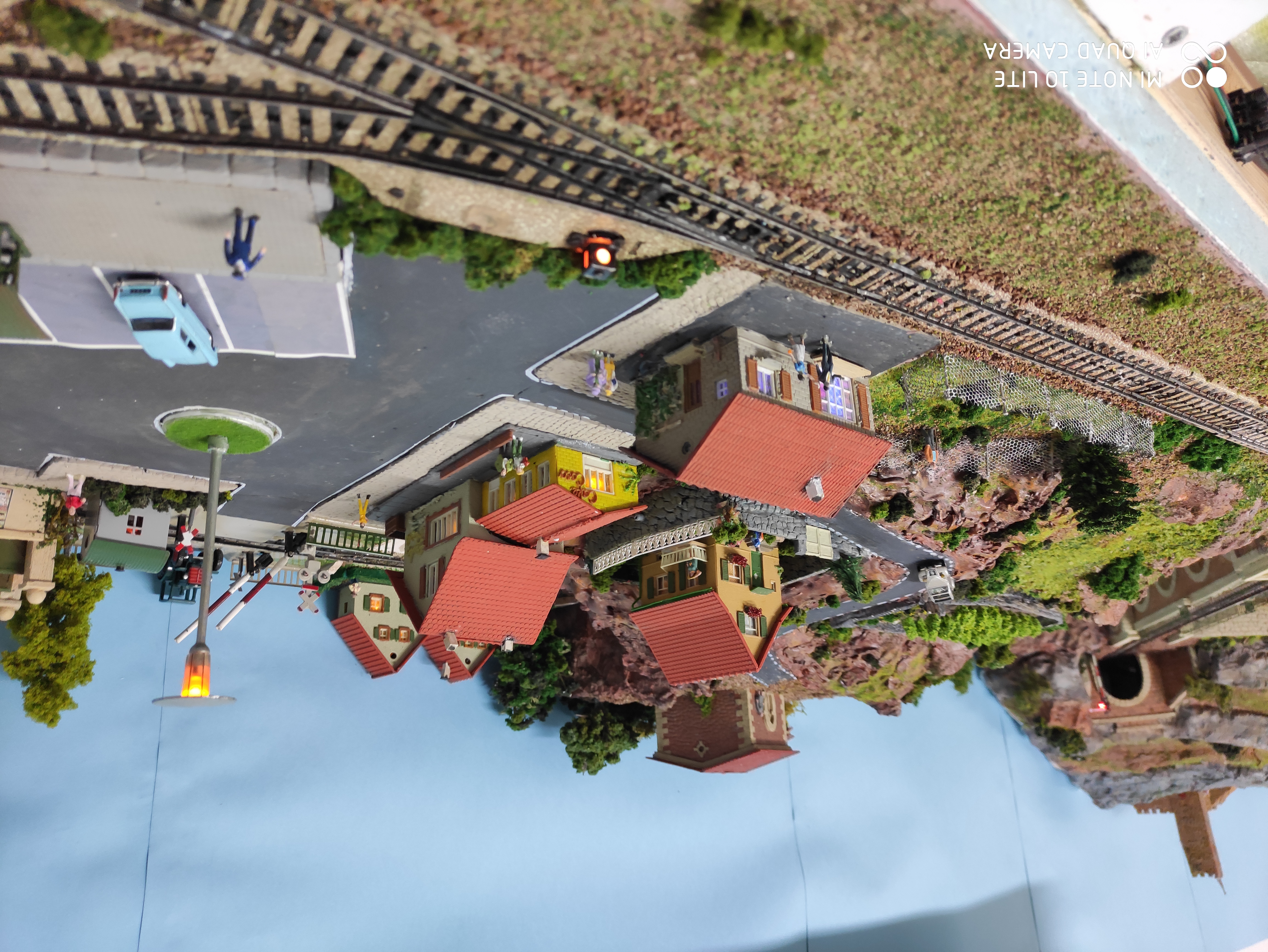

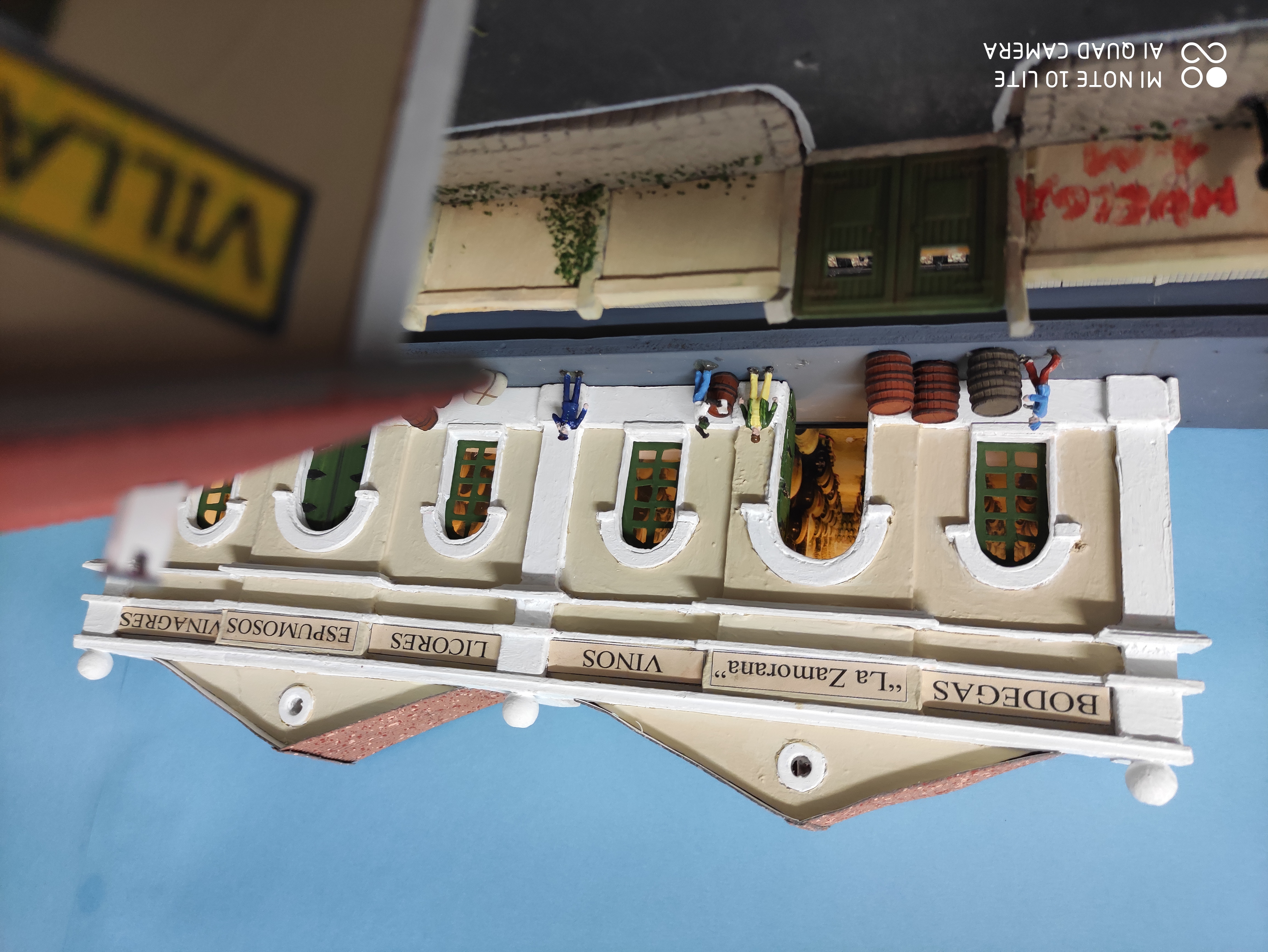

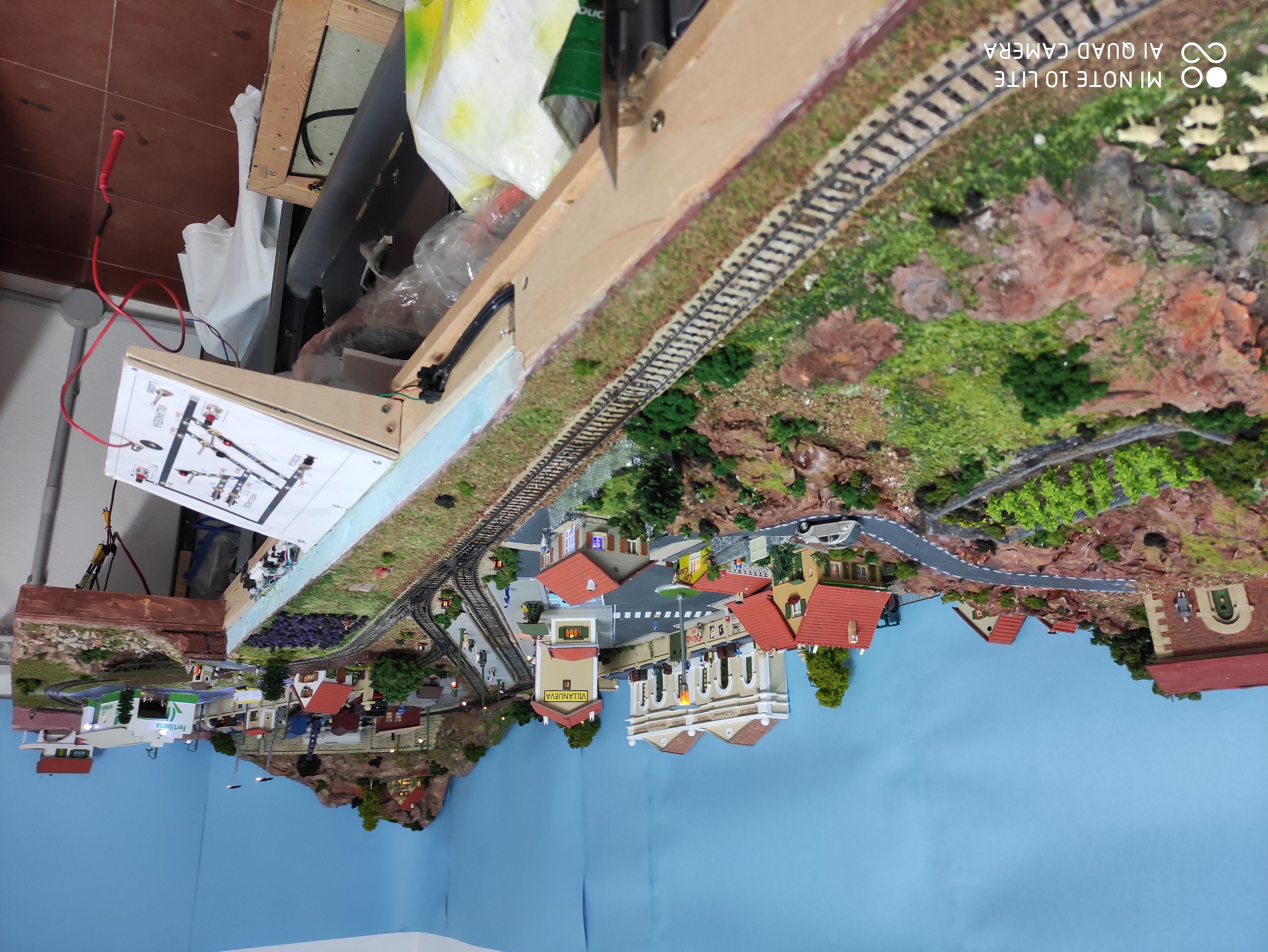

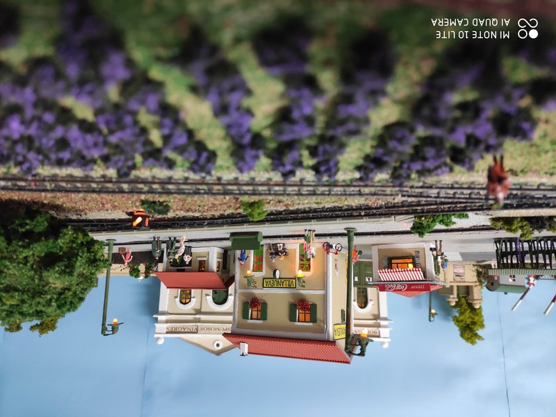

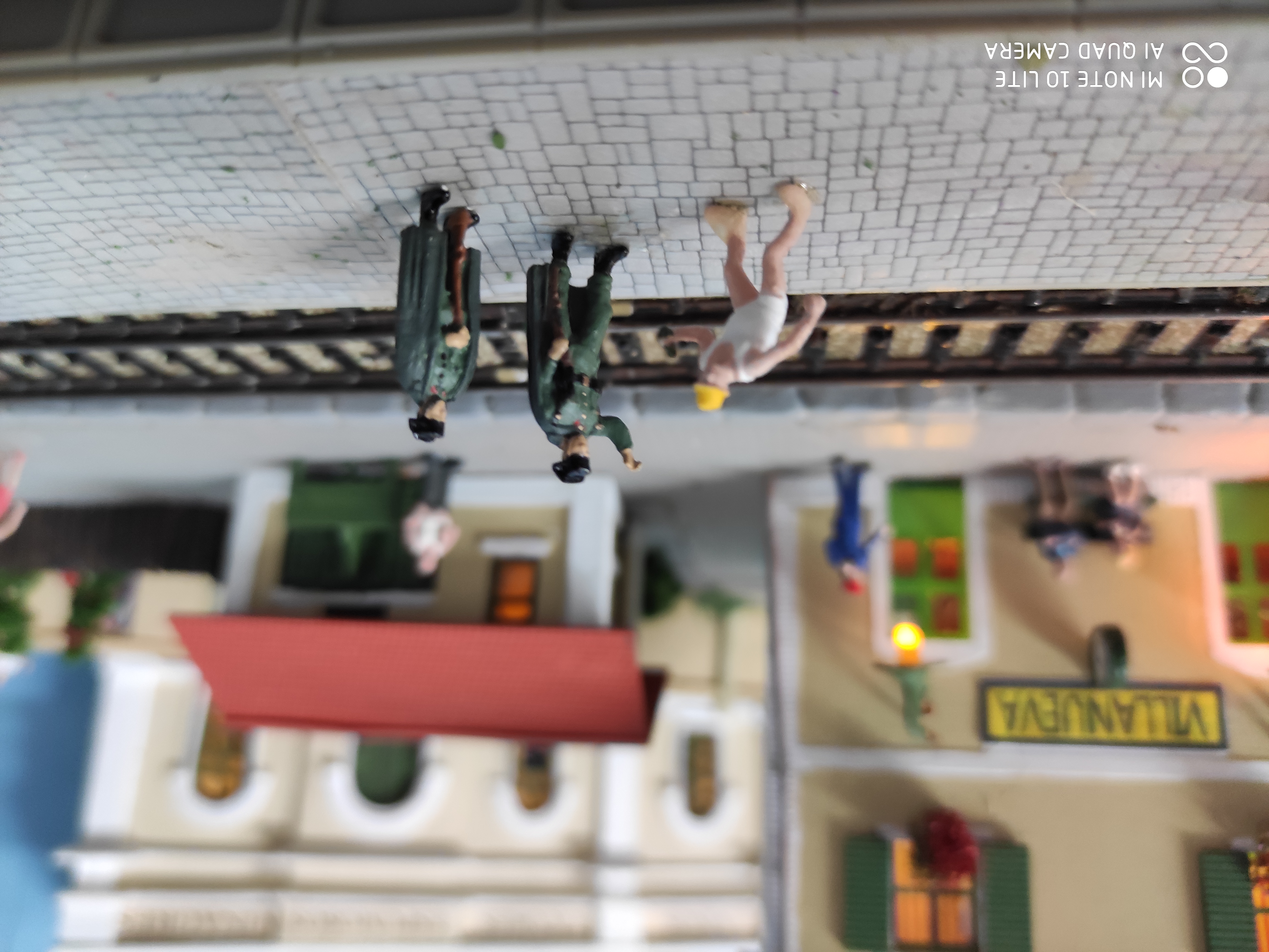

Buenos días, después de casi un año sin poner ni una palabra (no por falta de ganas sino por motivos familiares) os presento los avances sobre la obra.
La pandemia me pilló donde tenía el tren y este me ha servido para llenar largas tardes de confinamiento y avanzar en el proyecto.
Son imagenes del modulo 3 donde hay una pequeña estación (VILLANUEVA) de sobrepaso o cruce , con su parking correspondiente, un paso a nivel, una zona de mercancías con una zona de repostaje para locos diesel y un ramal que va a una bodega. Además de una pequeña representación del pueblo de Villanueva y un almacén de piensos.
Todo ello para camuflar que en realidad es un bucle de retorno hacia la estación término. Hay previsto un escape para cuando haya autorización colonizar la pared de enfrente .

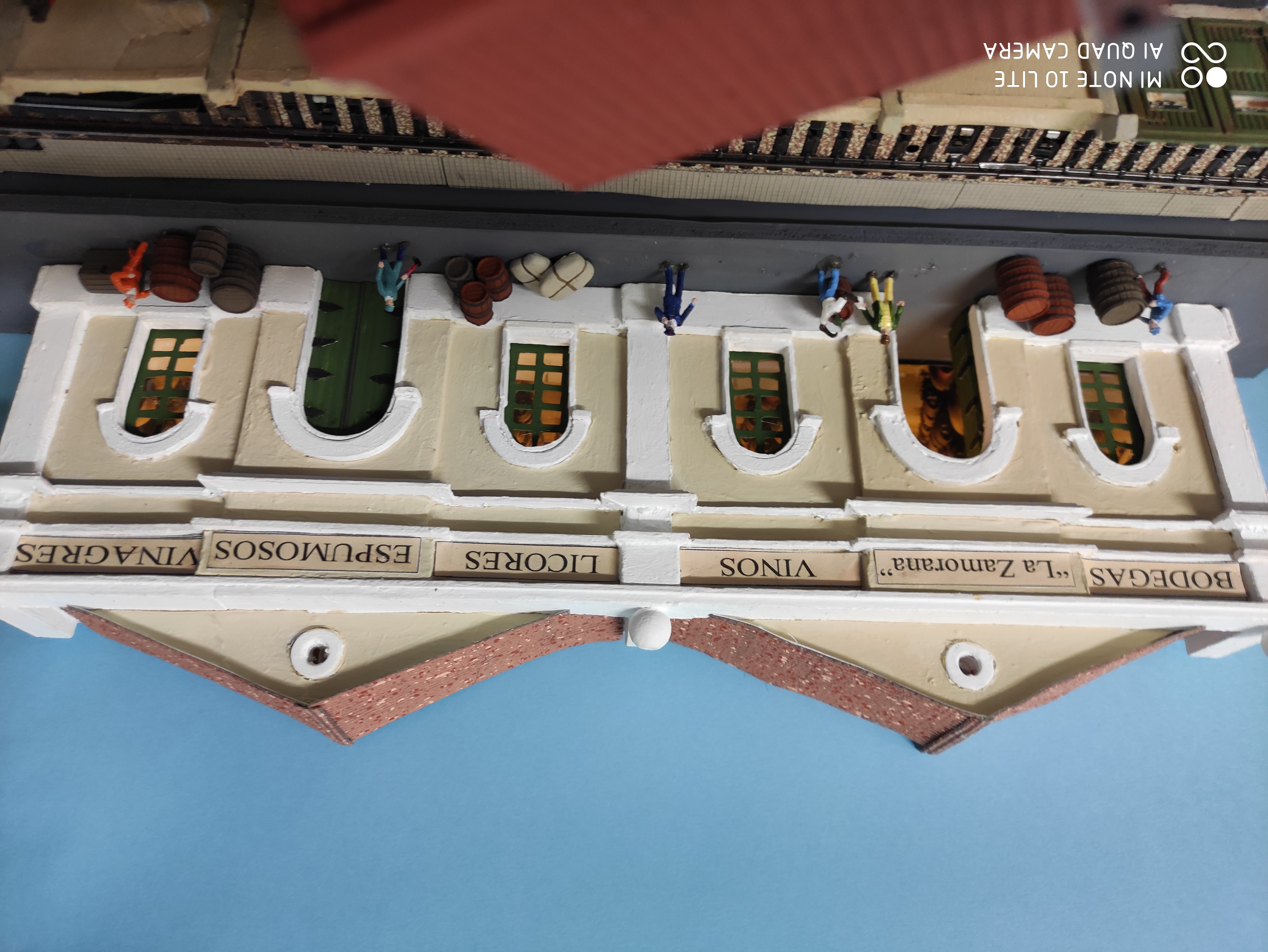

La estación es la de los fascículos creo que de Salvat, convenientemente pintada, el edificio de la bodega es artesanal basado en una antigua bodega de Jerez.
Dentro de la bodega hay unas fotografías de toneles, que se ven a través de puertas y ventanas, para dar sensación de profundidad, ya que es en bajorrelieve.
Las casas del pueblo son antiguas de Faller y Pola con más años que yo ( y ya tengo unos cuentos!) cuyos plásticos se deshacían pero restauradas y pintadas.
También son artesanales las garitas, las tapias y las farolas.

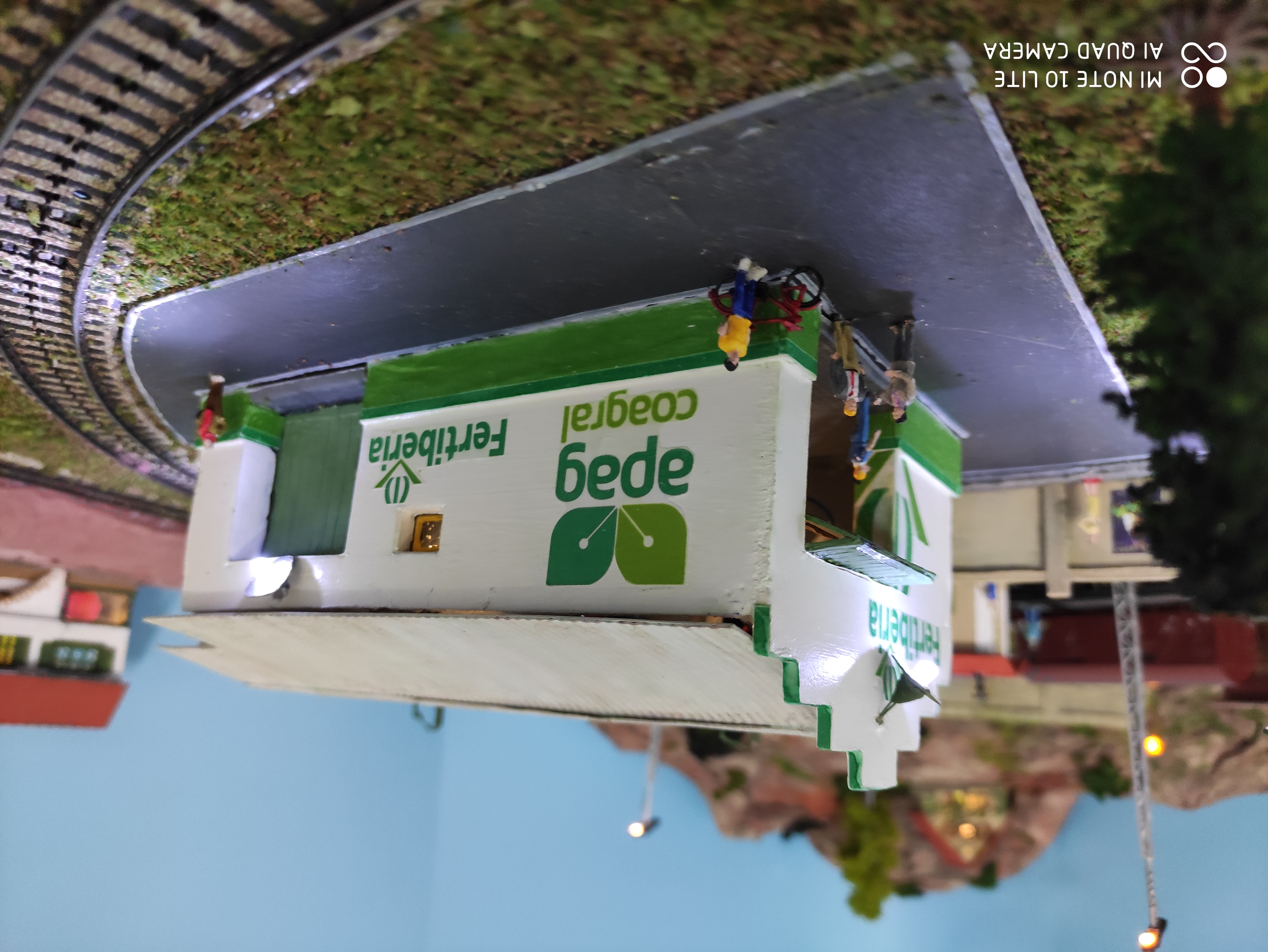

El almacén de piensos es reproducción (salvando el tamaño que ha sido adaptado al hueco que había) de uno existente en la N-II. Los zócalos con esa línea fina clarito, en medio de los dos tonos de verdes, lo he solucionado con un programa de dibujo ( al igual que los logos) y luego impreso y pegado al zócalo.
Espero que os guste y a la espera de seguir avanzando en el proyecto.
ANTONIO/.
Mensajes: 64
Registrado: 16 Oct 2017 09:29
fotos
modulo tres
modulo tres
modulo tres
modulo tres

bodega

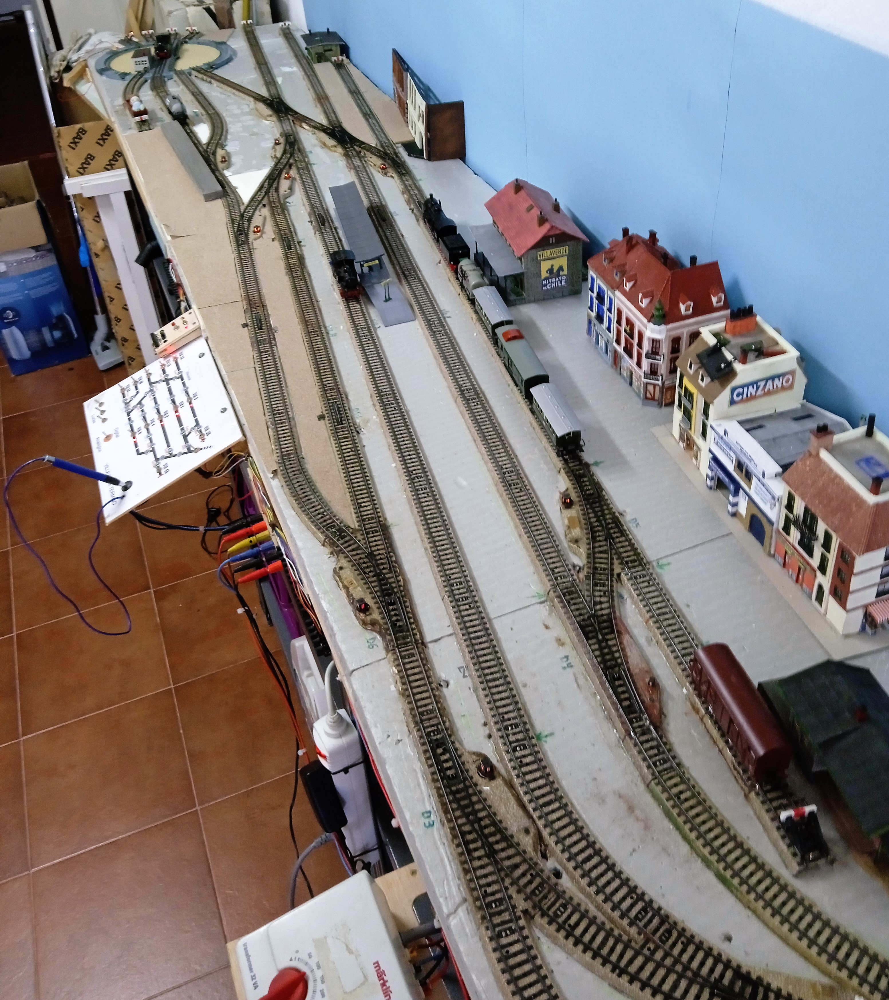

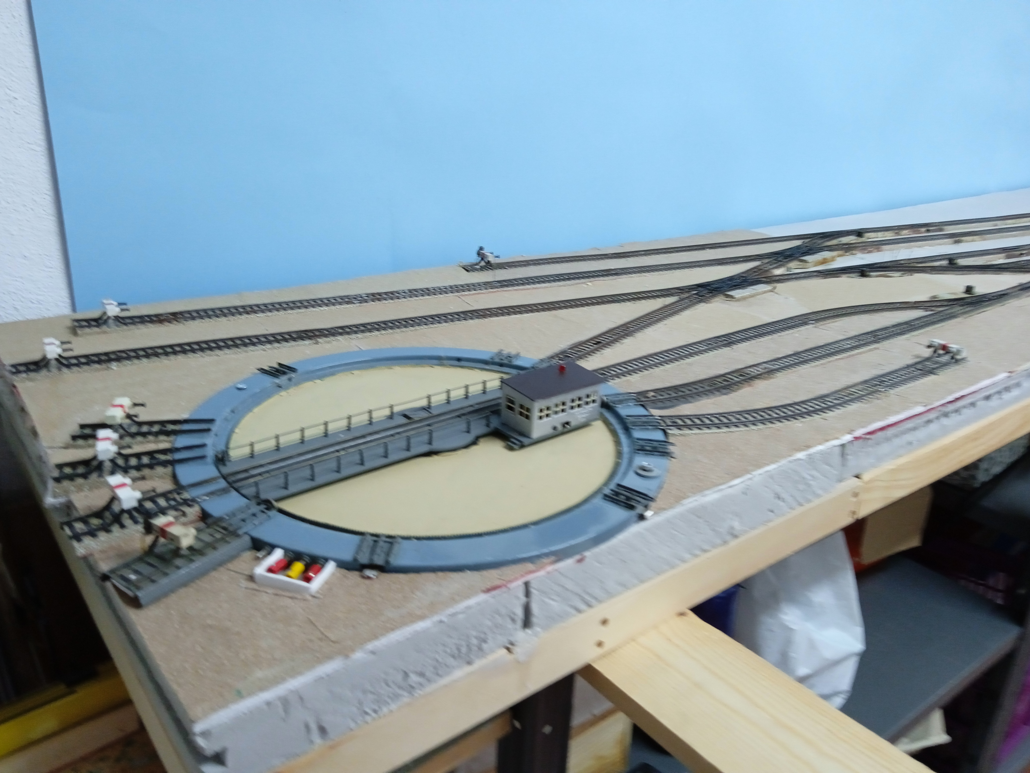

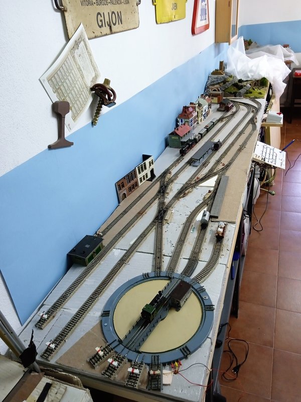

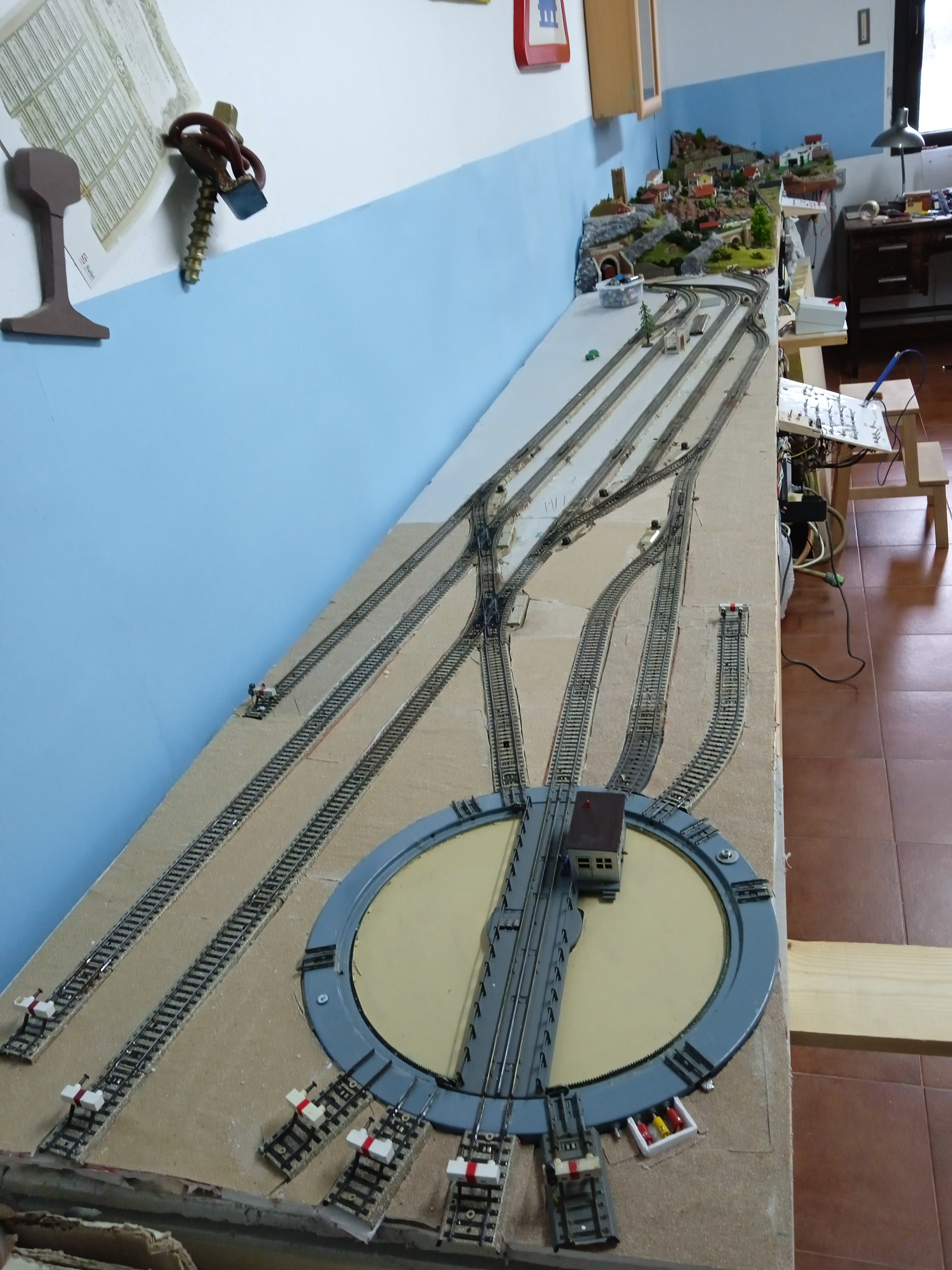

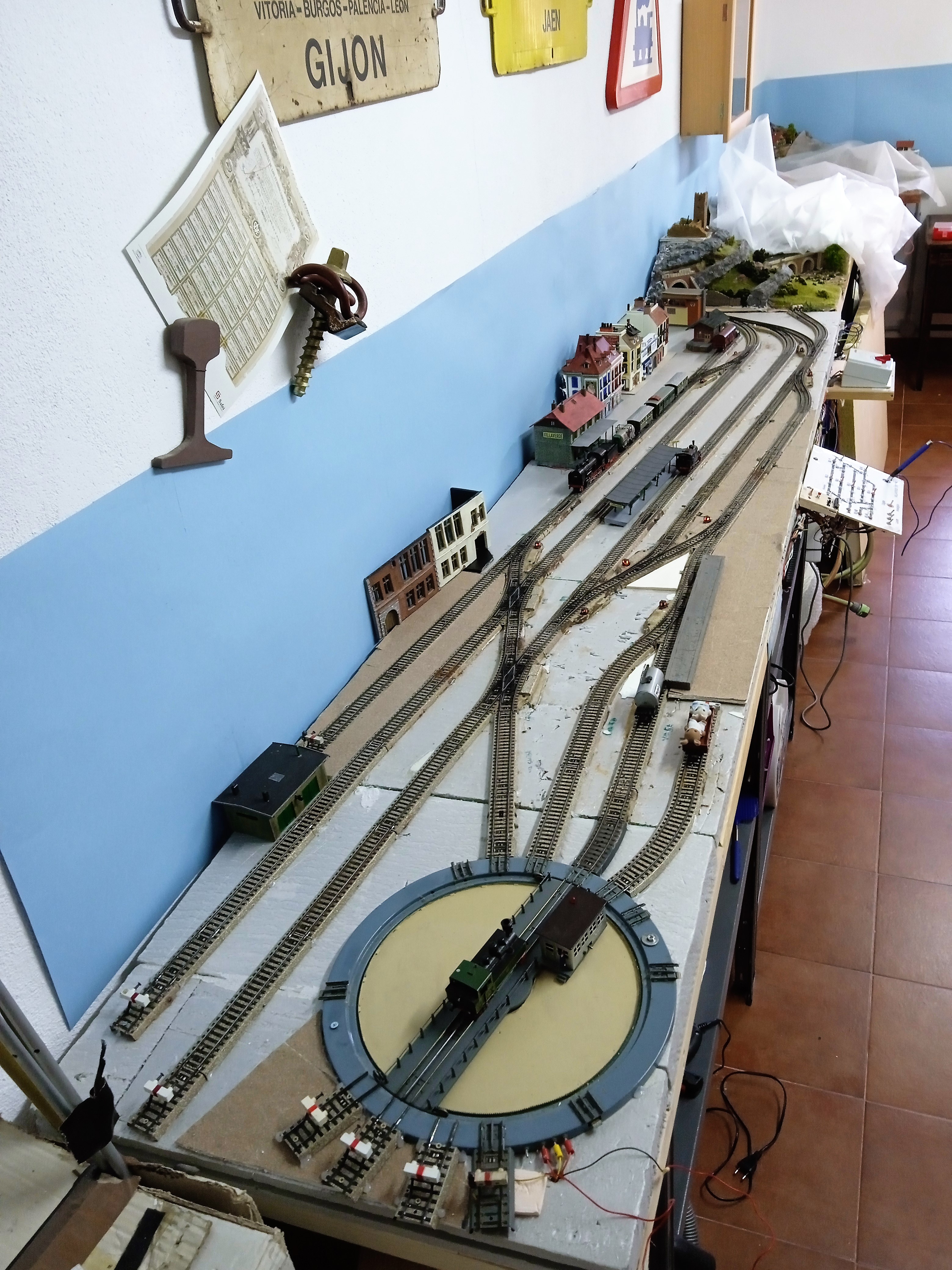

Hola a todos,
Por fin después de largo tiempo os muestro los avances realizados en los últimos tiempos.
Cayó en mi poder, de enésima mano , una plataforma giratoria con más años que yo...y ya tengo unos cuantos!. Una vez limpia y engrasada y repintada funciona aunque muy despacito ya que el motor y la desmultiplicación que tiene no dan para más, pero con paciencia cumple su función. Su llegada me ha obligado a replantear el fondo de la estación, faltan lógicamente todos los aditamentos propios de la zona : carbón, arena, agua... todo llegará.
La zona que imita tierra esta creada con cartón pluma para igualar la altura de las vías M y recubiertas de papel de lija grano 40 ( muy entretenido el sistema ya que hay que hacer plantillas, pasarlas al cartón y al papel de lija y ajustarlo todo), falta rellenar de balastro los laterales para tapar las imperfecciones del recorte del papel, agregar hierba, suciedad, etc
Espero que os guste el avance
ANTONIO/.
ajustando la configuración

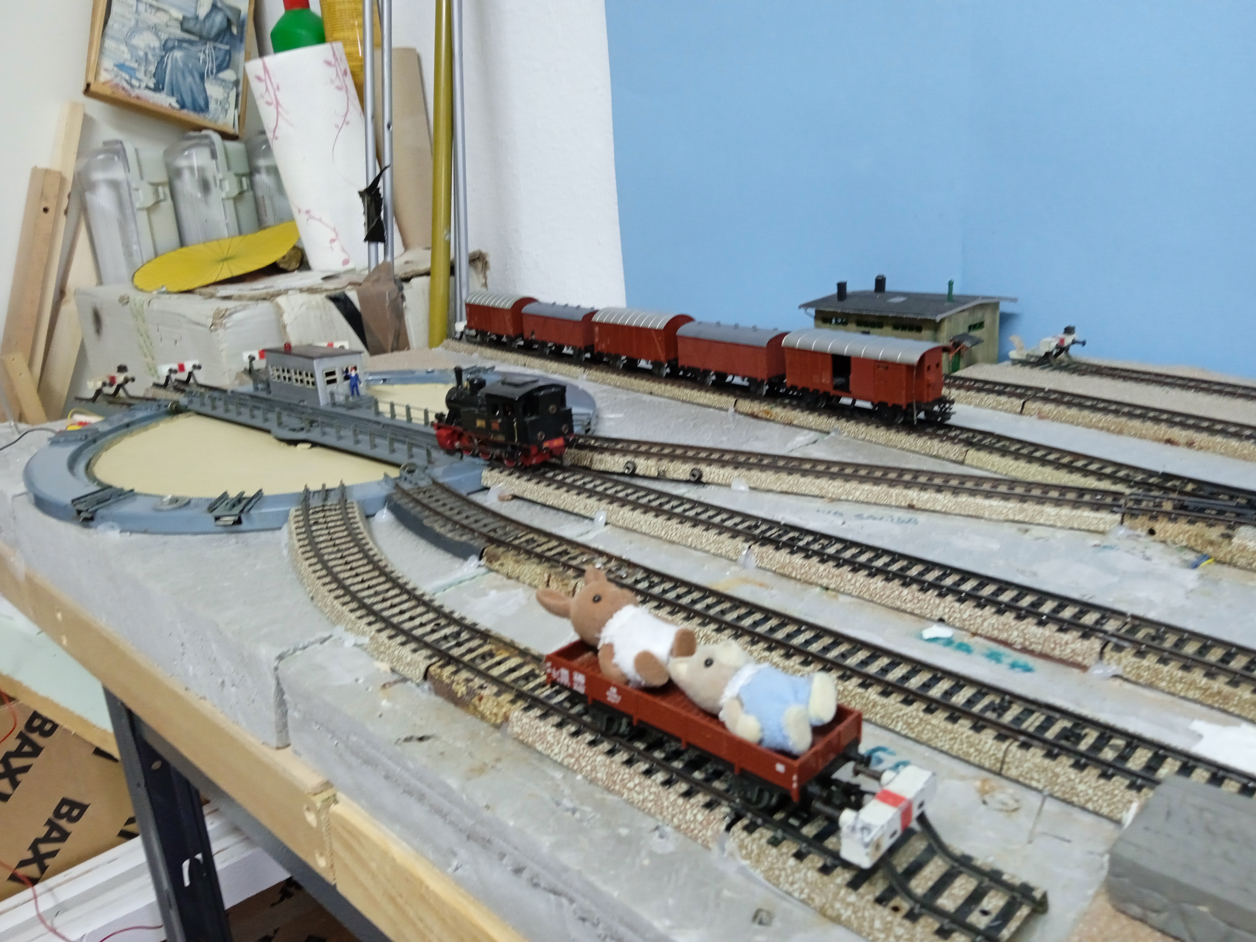

más fotos
vista conjunta de la estación
envío especial de osos y conejos (...y mi nieta tan contenta)
